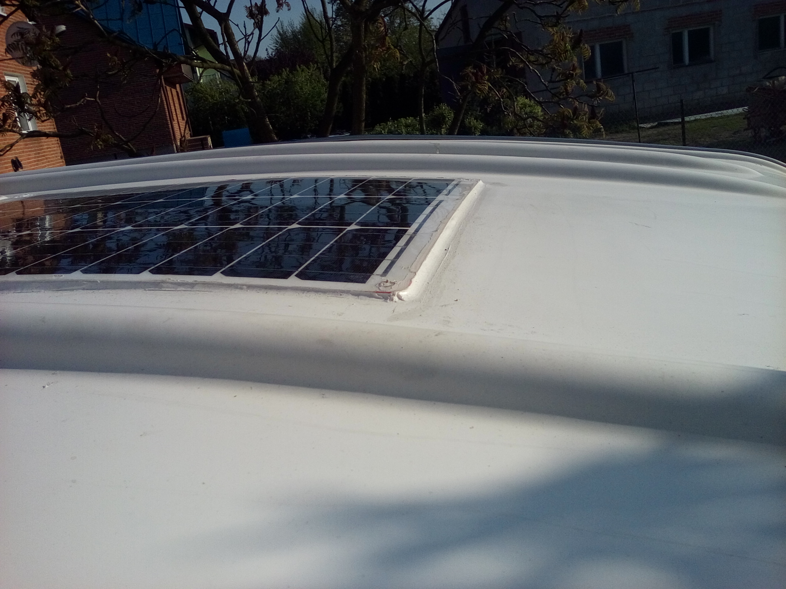

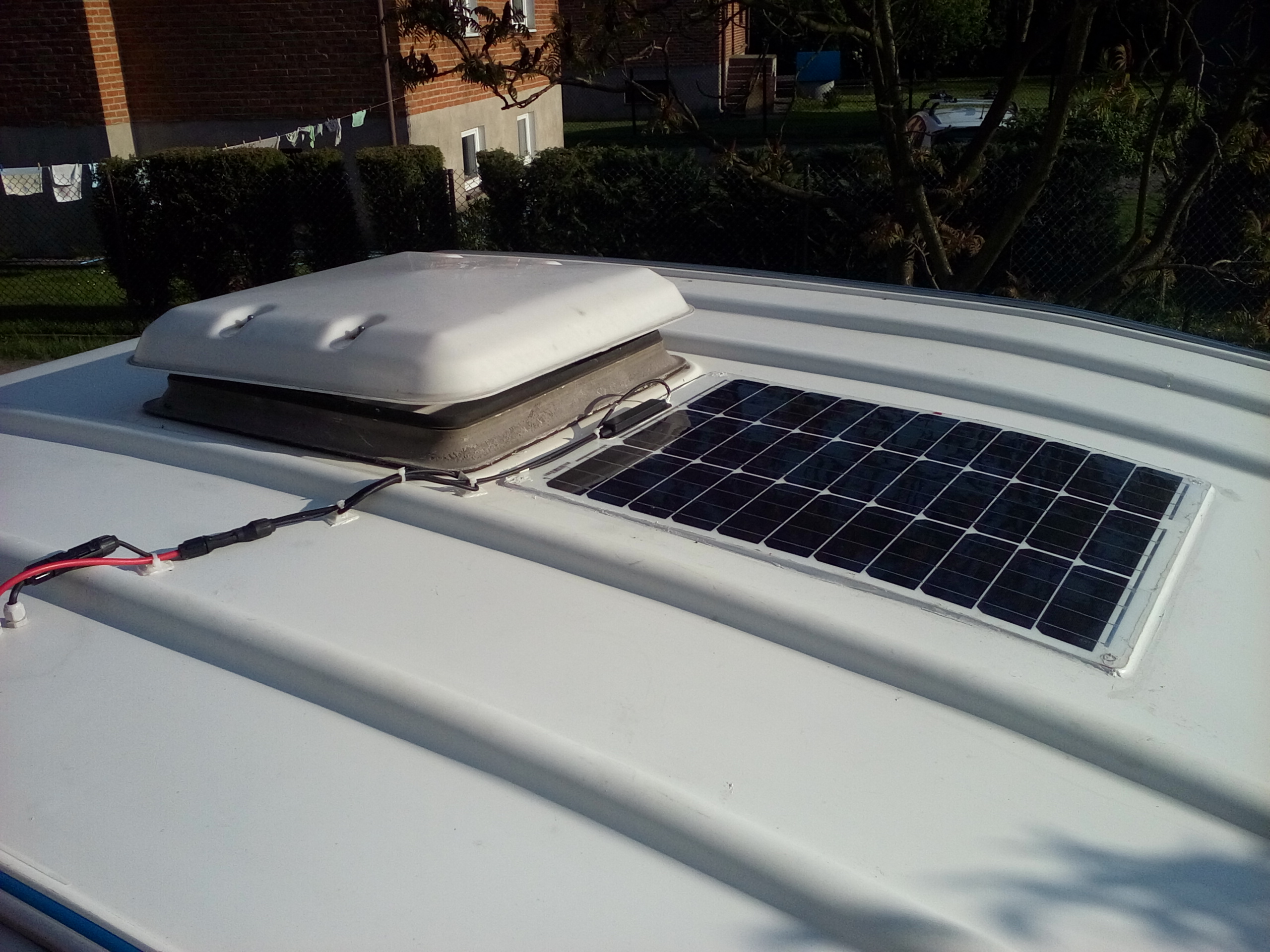

Lada moment wyjazd na majówkę, więc trzeba było zabrać się w końcu za montaż panela, nastąpiła zmiana planów i panel nie będzie montowany na stelażu aluminiowym za wywietrznikiem a został przyklejony bezpośrednio do dachu przed wywietrznikiem dachowym.
Po zdjęciu folii ochronnej od spodu panela zostały przyklejone punktowe malutkie dystansy 3-5 mm z taśmy dwustronnej piankowej (chodziło o to by stworzyć dla kleju odpowiednią grubość spoiny). Następnie na panel po obwodzie nałożone zostały dwie ścieżki kleju oraz dwie ścieżki przez środek w poprzek panela (niestety nie robiłem zdjęć bo czas gonił a kleiłem sam).
Po nałożeniu kleju Sikaflex 252 na panel do wcześniej odtłuszczonego dachu (środkami: odtłuszczaczem Meglio i rozpuszczalnikiem w sprayu Rivolta) został przyłożony i lekko dociśnięty. Następnie patyczkiem-szpatułką lekarską został zebrany nadmiar wyciśniętego kleju.

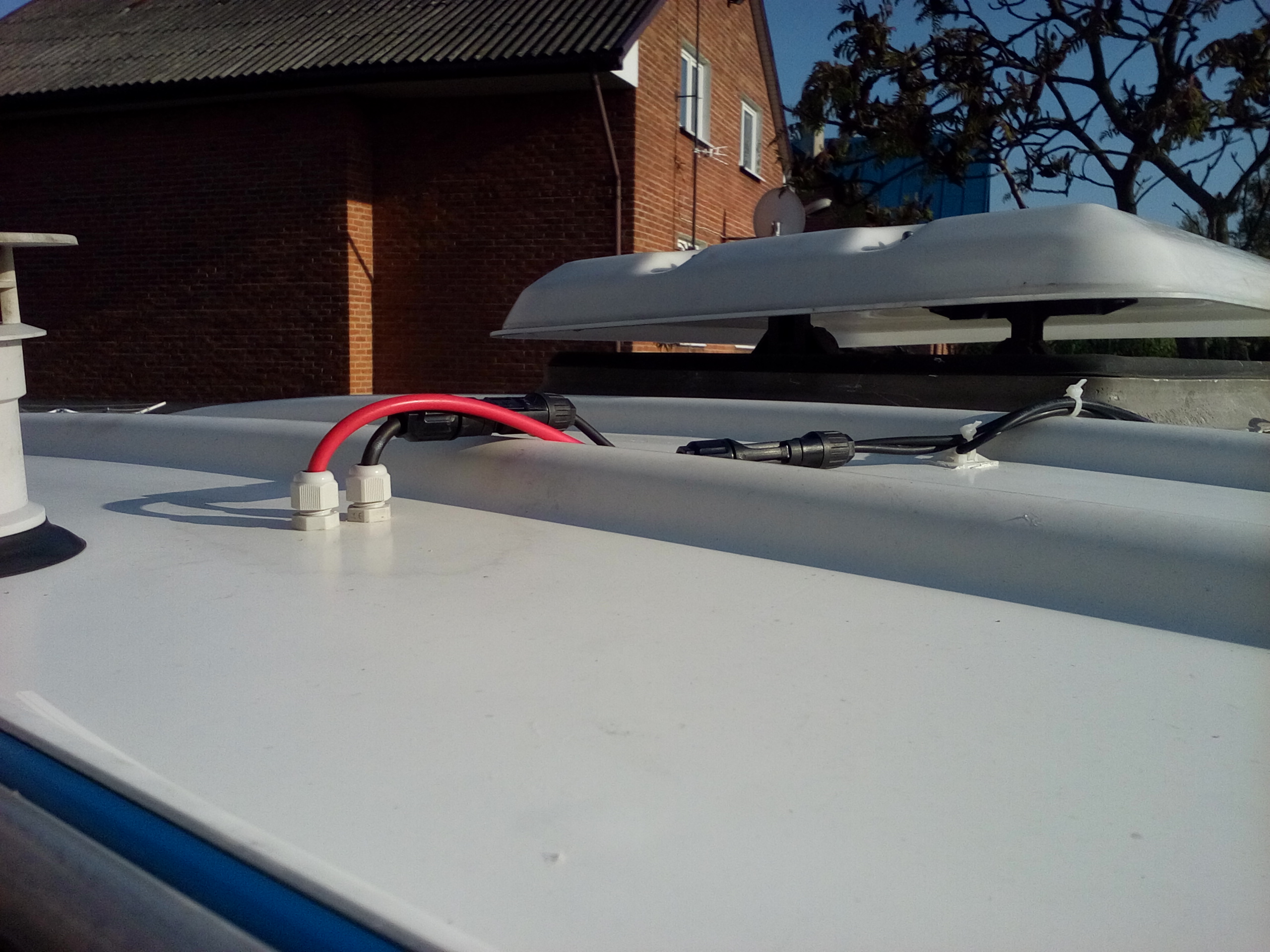

Później przyszła pora na przyklejenie mocowań kabla gdyż ich wejście do przyczepy jest nad szafą w której z dala od komina trumy kable schodzą do kontrolera przymocowanego do ścianki szafy i później na dół do akumulatora który również jest w szafie zaizolowany termicznie za trumą.

Słaby pomysł moim zdaniem z tą czarną złączką napiętą na wybrzuszeniu dachu.

Te czarne złaczki u mnie wytrzymały nie cały rok , raz działały nie działały trzeba było tym chińskim badziewiem ruszać ,bo na kontrolerze raz świeciło raz nie.Wywałiłem założyłem od starego odkurzacza Hitachi wtyk+gniazdo -spokój -przy montażu nie pomylę się ,bo odwrotnie wtyczki nie włożę.

Zobaczymy co się będzie działo, złączka nie dotyka do wybrzuszenia i nie jest napięta bo kable podginane były na ciepło. Ale jak coś to zapas kabli jest w szafie zawsze mogę ją przenieść na prosty kawałek dachu ;)

Jeżeli będzie działo się cokolwiek niepokojącego na tych złączkach to najlepiej wywal je całkiem.

Od samego początku planowałem puszkę i w niej rozetę, ale skoro złączki były już zarobione to postanowiłem je wykorzystać.
W przypadku problemów będzie cięcie kabli i do puchy. :lol:
