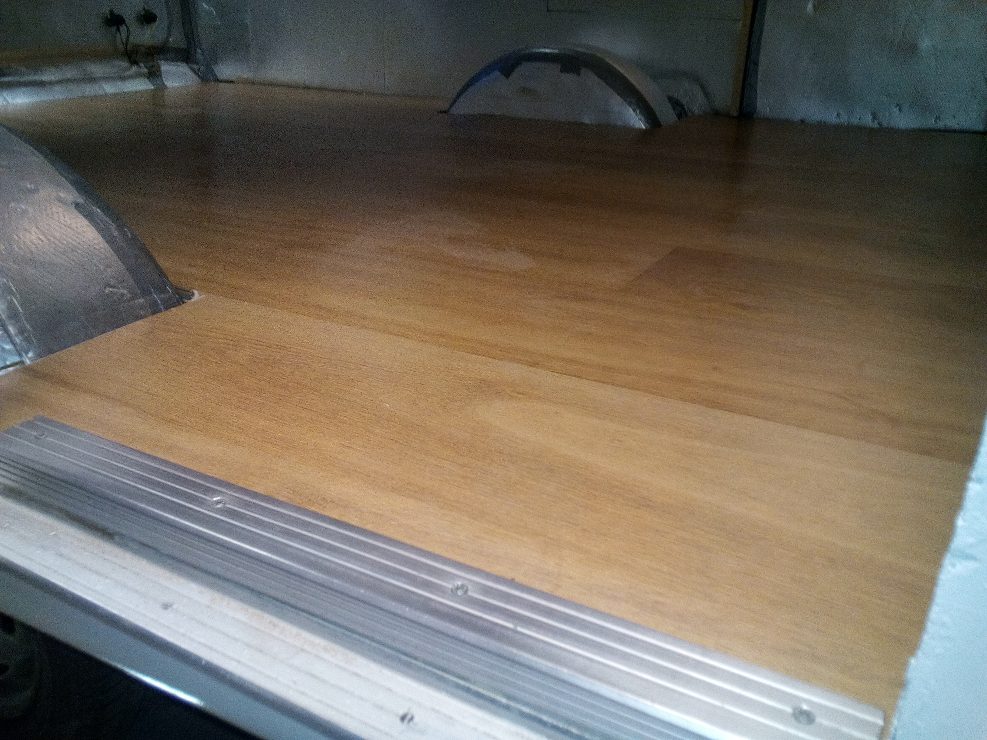

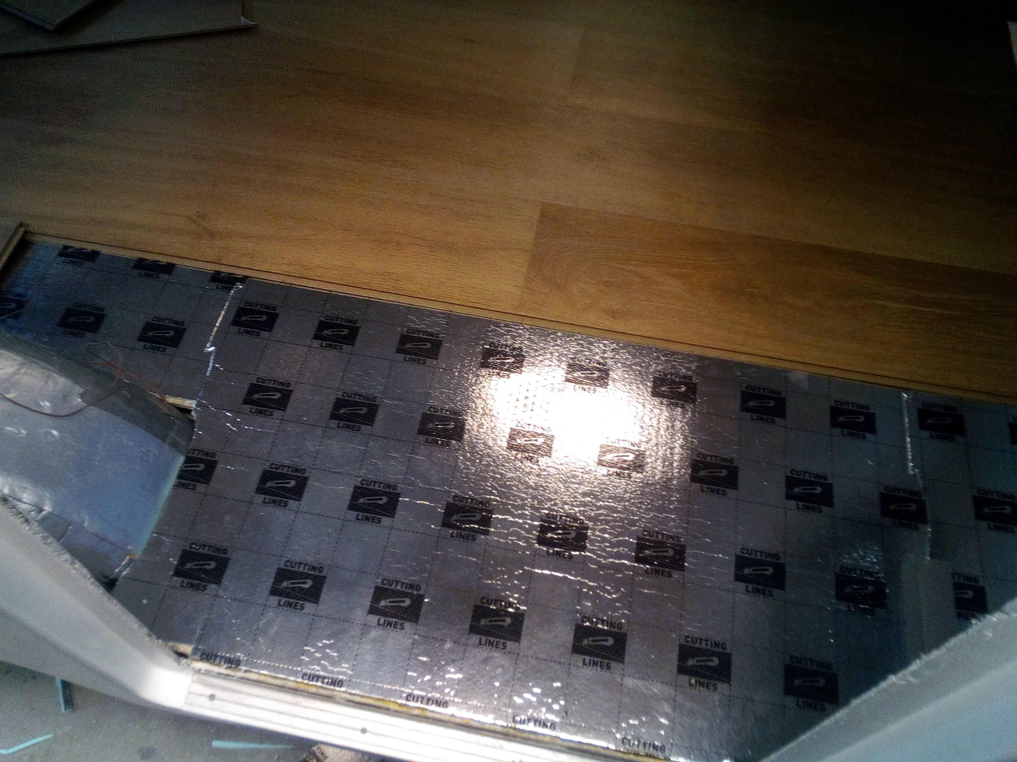

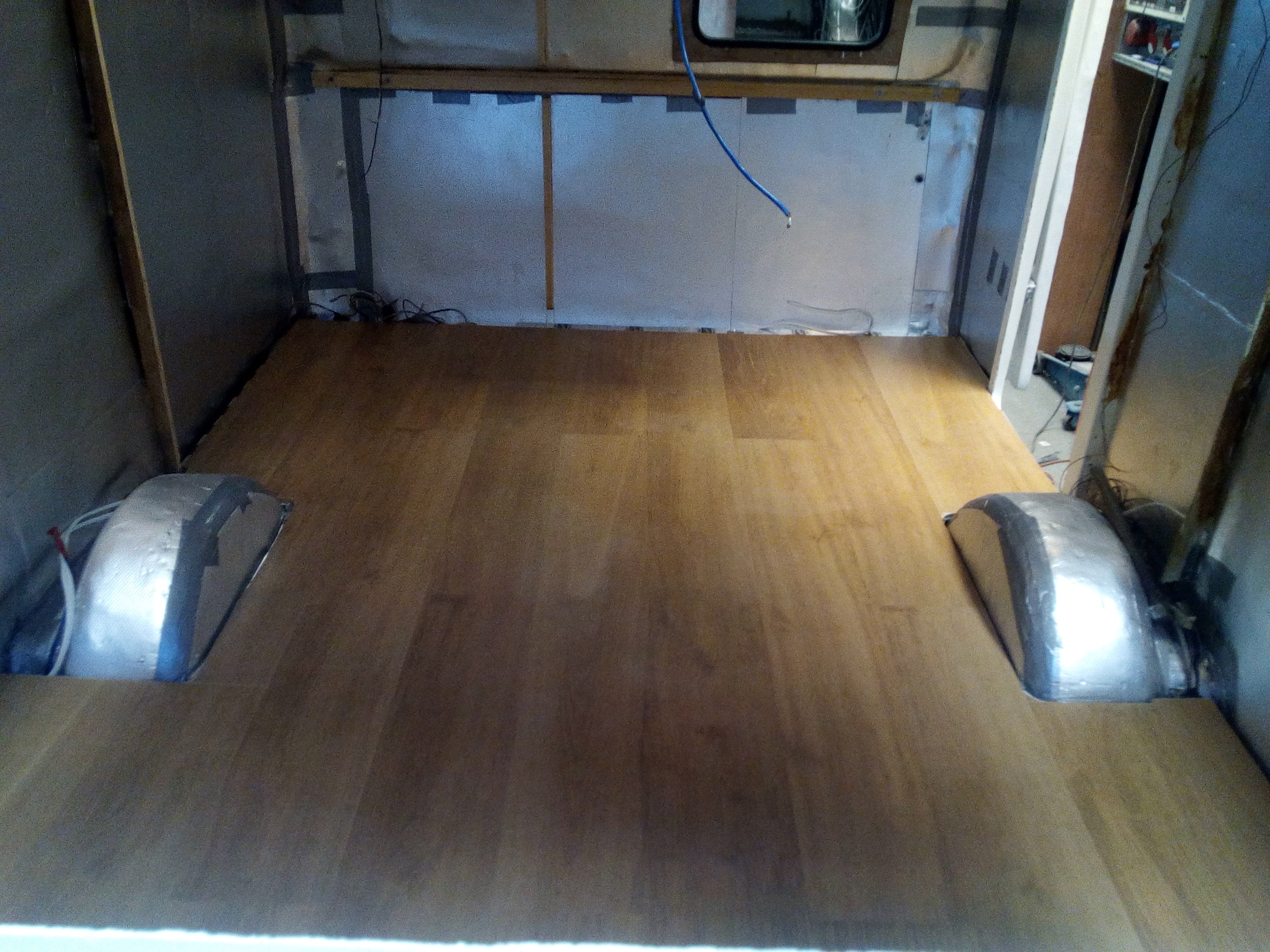

Dzisiaj panele leżą, muszę przyznać chłop 34 lata a pierwszy raz panele kładłem 5 razy ściągałem i kładłem hehe :lol: .Na podłogę starczyły 2 paczki po 2,5 m kwadratowego, i jedna paczka podkładu 5m kwadratowych podkład kupiłem w obi trochę drogi 40zł chyba, ale jest zaj..sty jak się stanie na boso to aż parzy w syrki idealne ocieplenie podłogi tak mi się wydaje.

Dopiero trafiłem na Twój wątek remontowy a pisze, ponieważ ja też w pierwszej przyczepie położyłem panele.
Moim skromnym zdaniem to całkiem nietrafiony pomysł!
Pęcznieją bo wilgoć nosisz do środka, ciężkie, rozchodzą się bo podłoga pracuje...
Są już położone i mam tylko nadzieję, że Ty będziesz zadowolony...
Ja niestety ale teraz uznaje tylko linoleum...

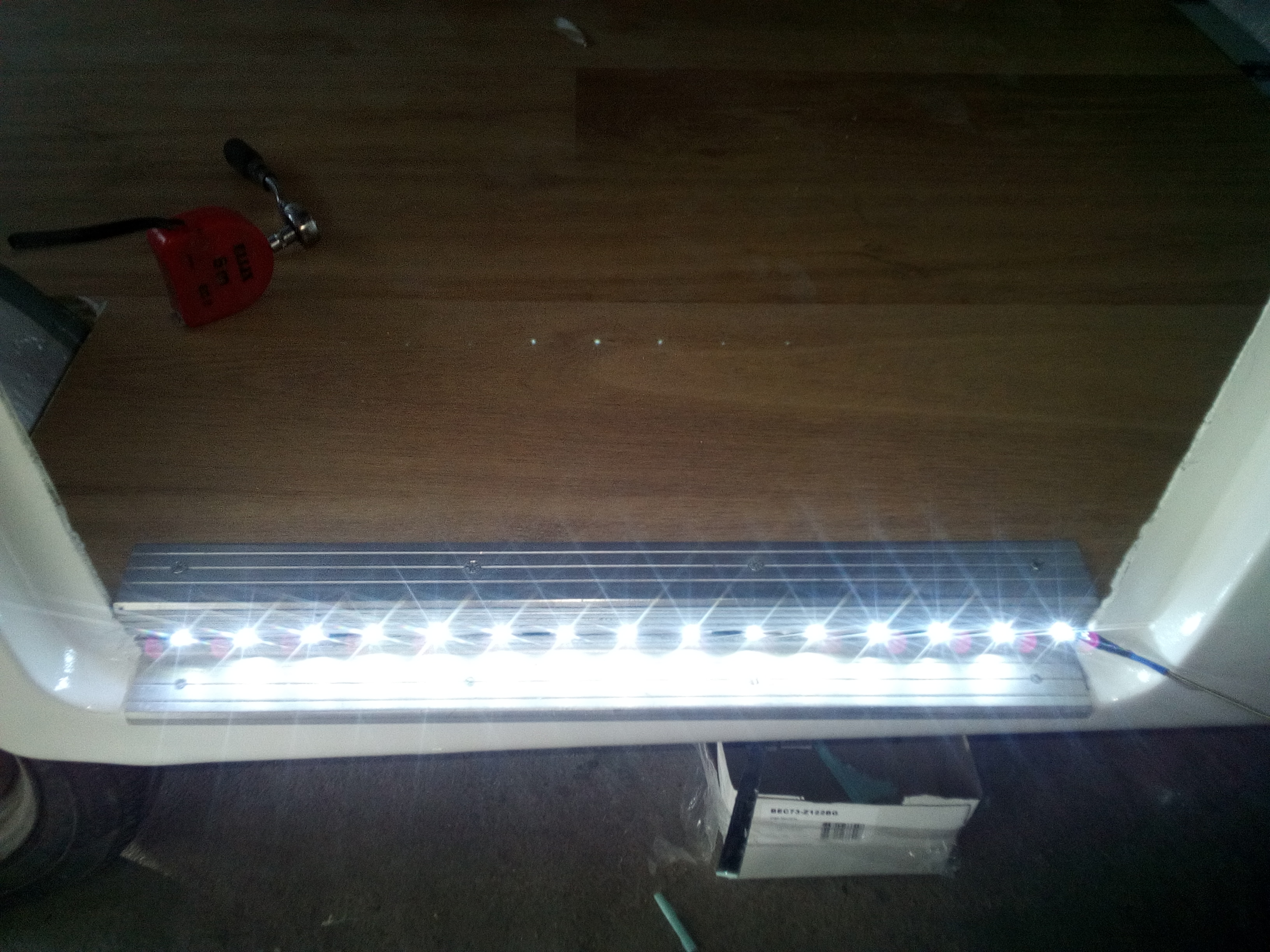

Przemyśl oświetlenie stopnia (kawałek listwy LED - przewód) jak nasz wszystko na wierzchu....
Powodzenia w remoncie :-P
Re: Remont Niewiadów n 126D rozpoczety
Postautor: CONFEX » piątek, 4 maja 2018, 10:35
Kurcze z faktycznie masz rację z tym pracowaniem podłogi, ale u mnie będzie jeszcze kibelek to poaiedzmy że bedą jeszcze tam dokręcone no i pod każdym mebelkiem, zaryzykuje. Dobry pomysł z rym oswietleniem stopnia pomyślimy. ArroW jak ci po drodze to wpadaj z miłą chęcią od 17 nastej w tygodniu w weekendy praktycznie od rana jestem w warsztacie, zapraszam przyda się opinia kogoś kto ma podobne zainteresowania.

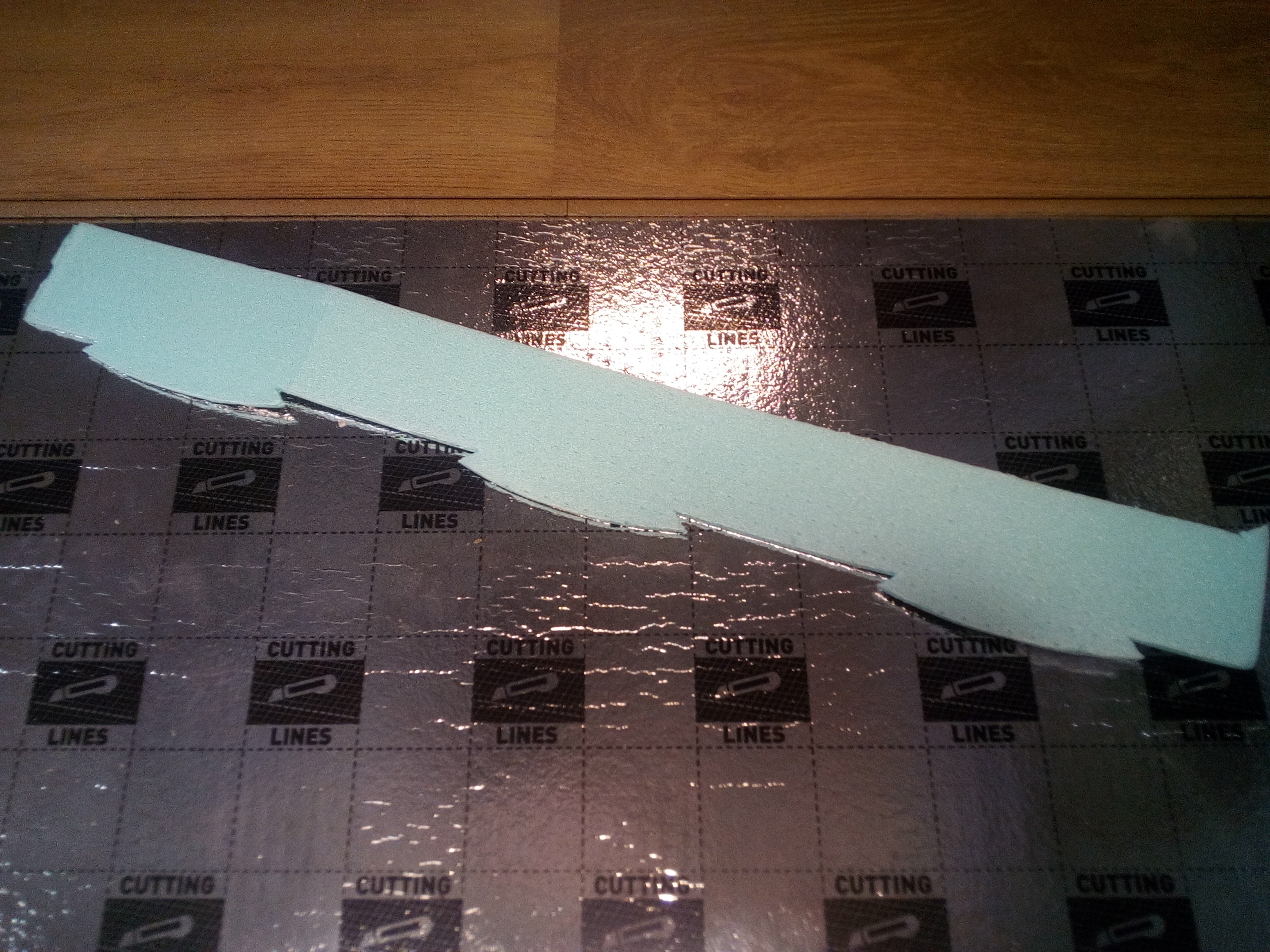

I oto podświetlenie stopnia, tylko te kable jeszcze pokitrać
Postautor: CONFEX » sobota, 5 maja 2018, 21:40

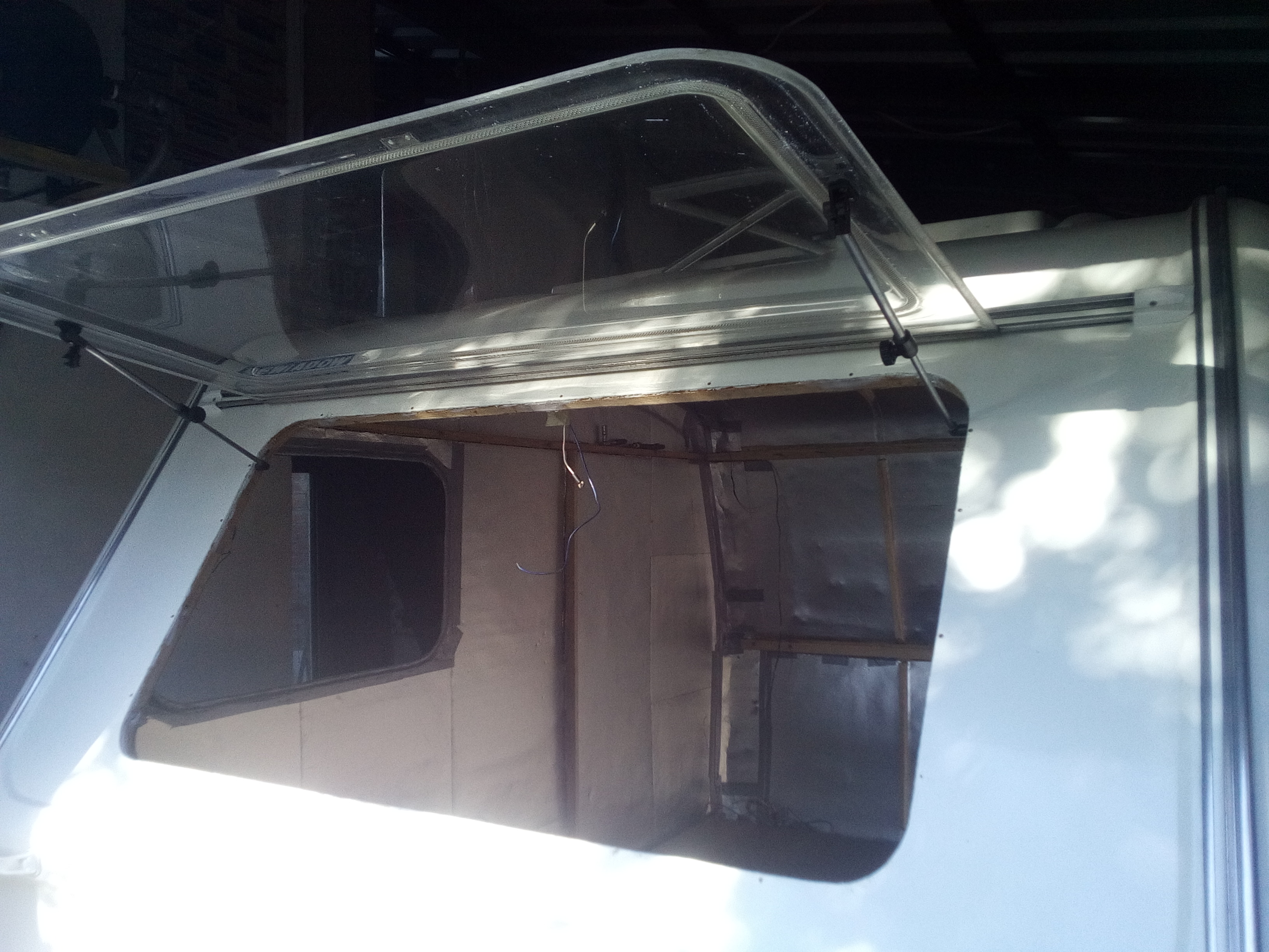

O i tak umiem wstawiać zdjecia z telefonu raczej...je..e smartfony, jutro wstawie z kompa . Dziś odklejałem zawiasę okna ja pier ale taśma butylowa 3 ma masakra,ale jakoś dało radę i szybe wstawiłem

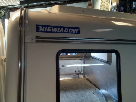

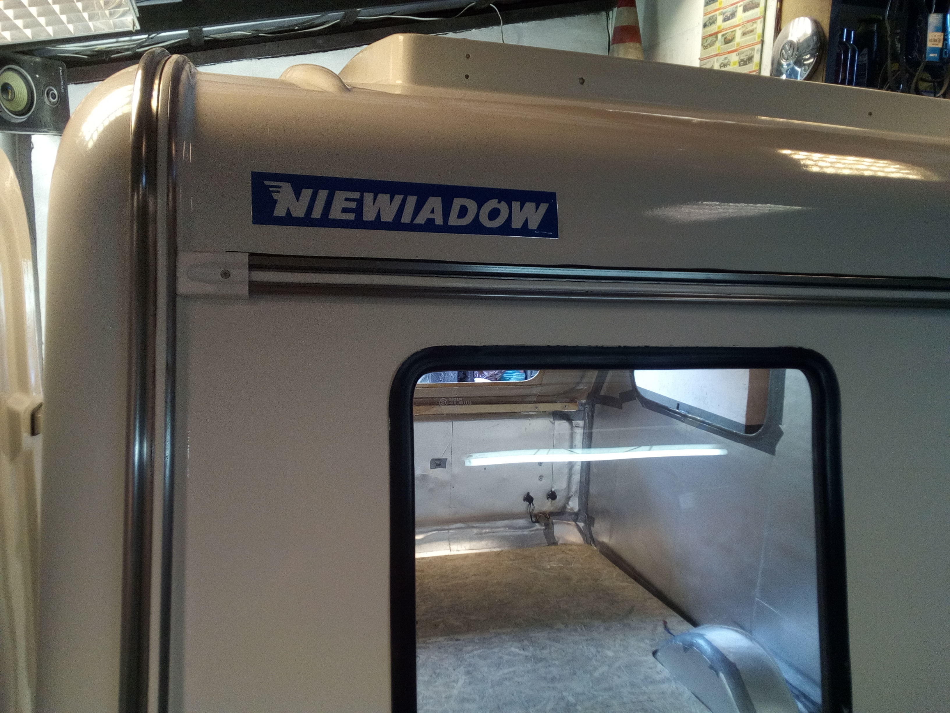

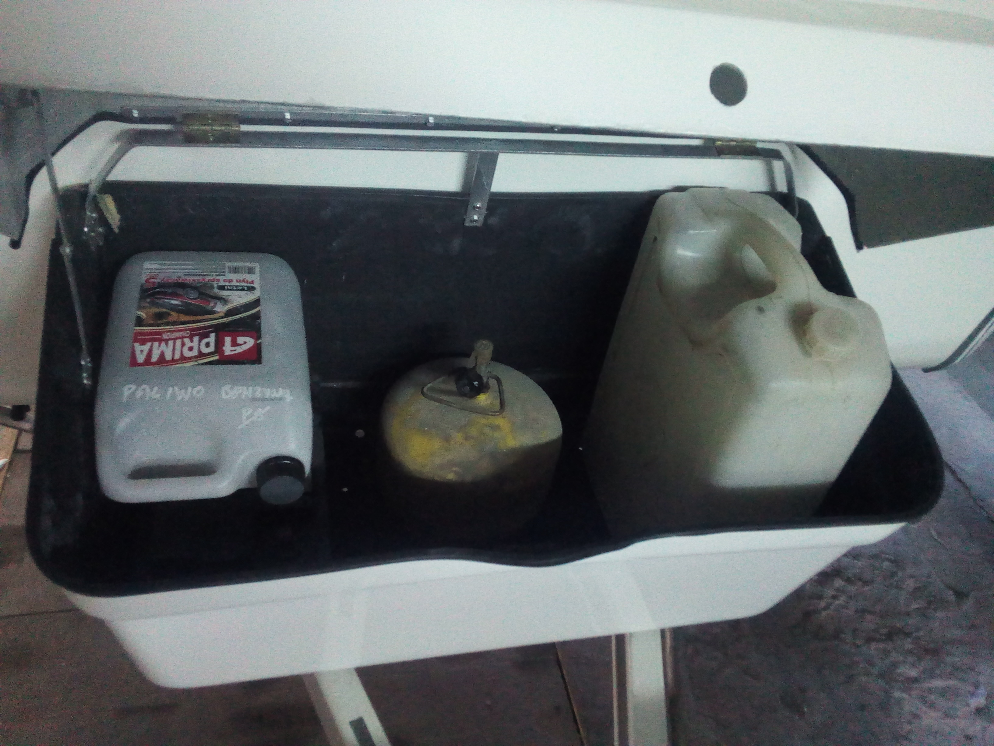

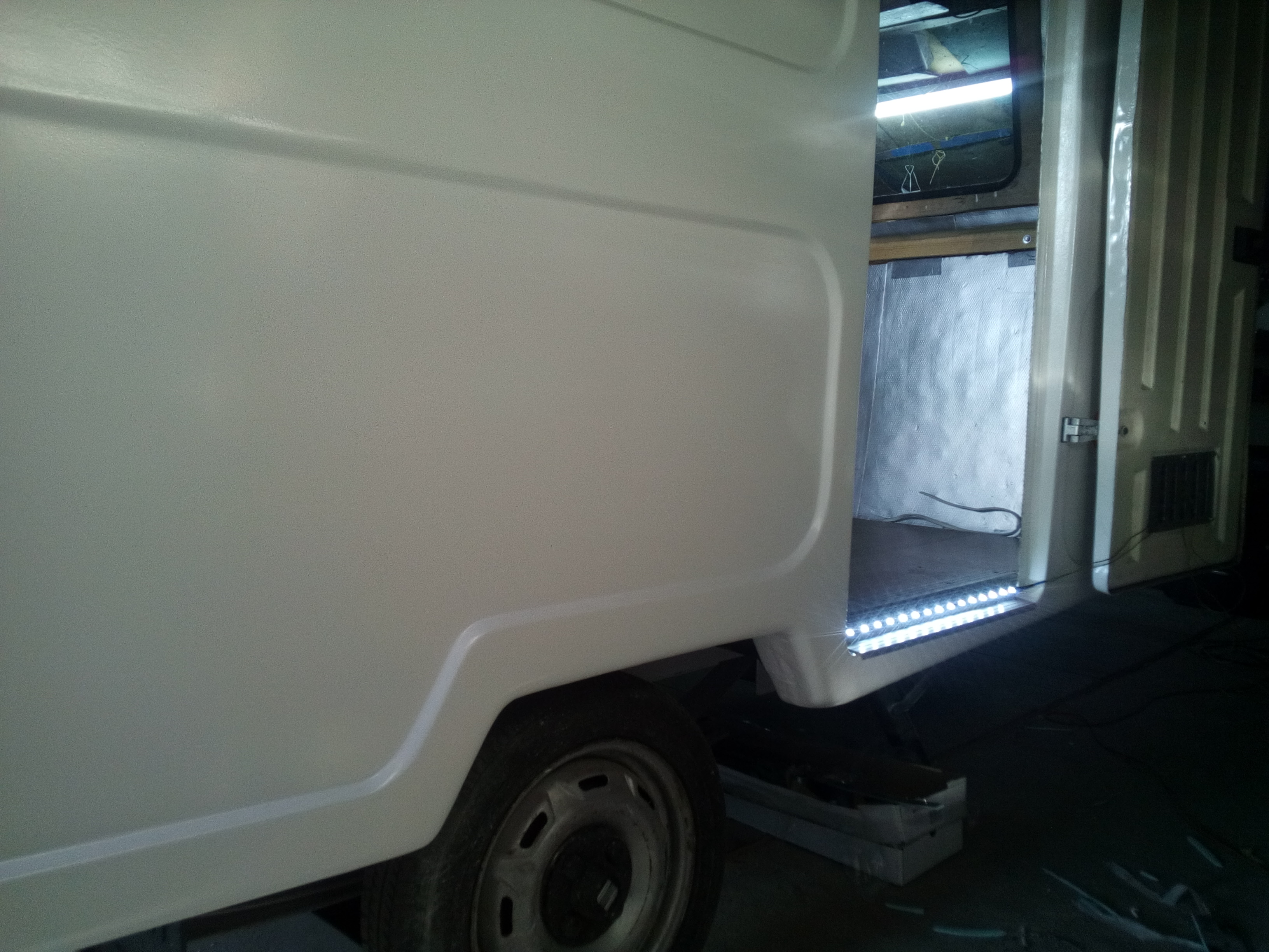

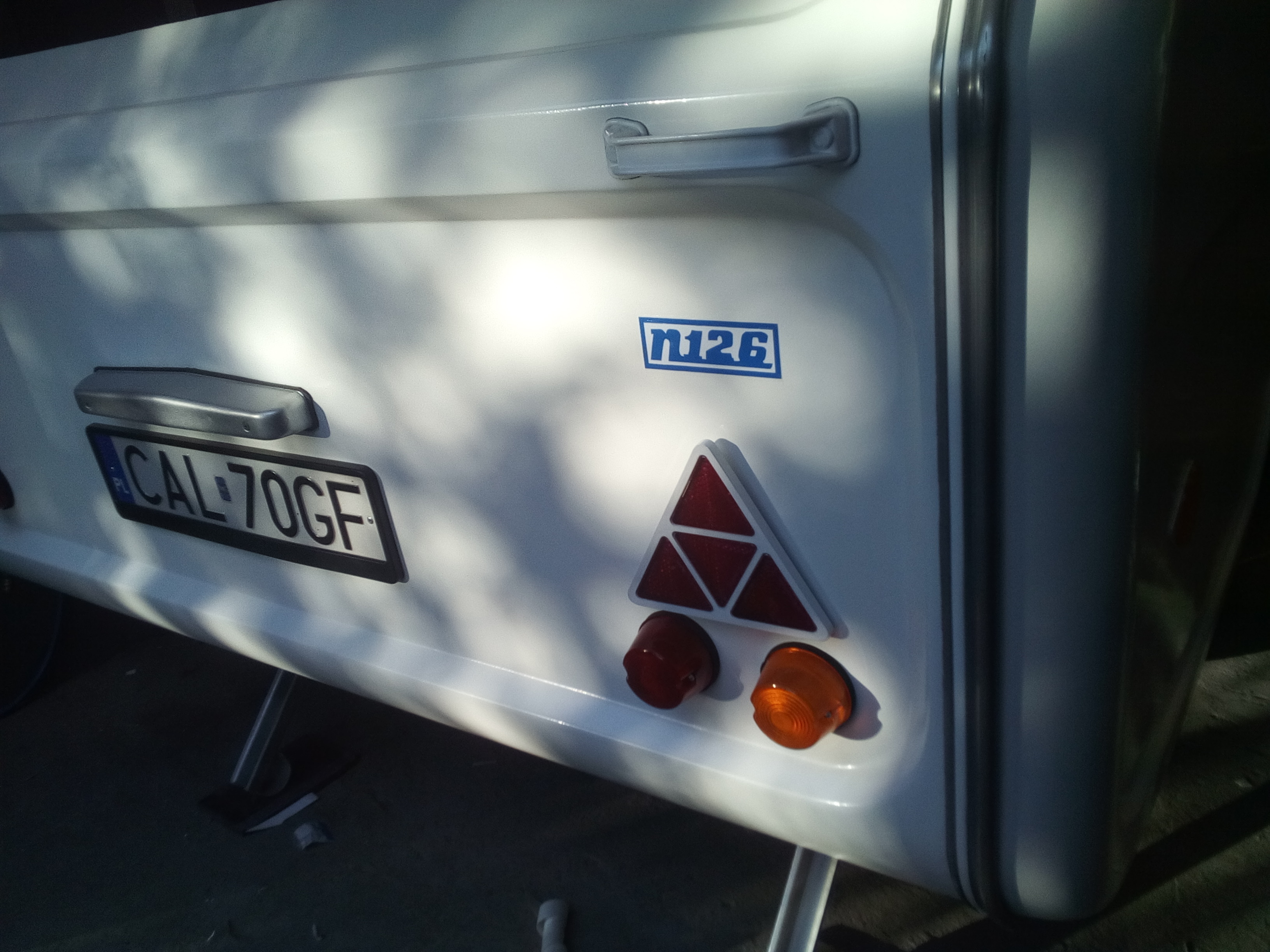

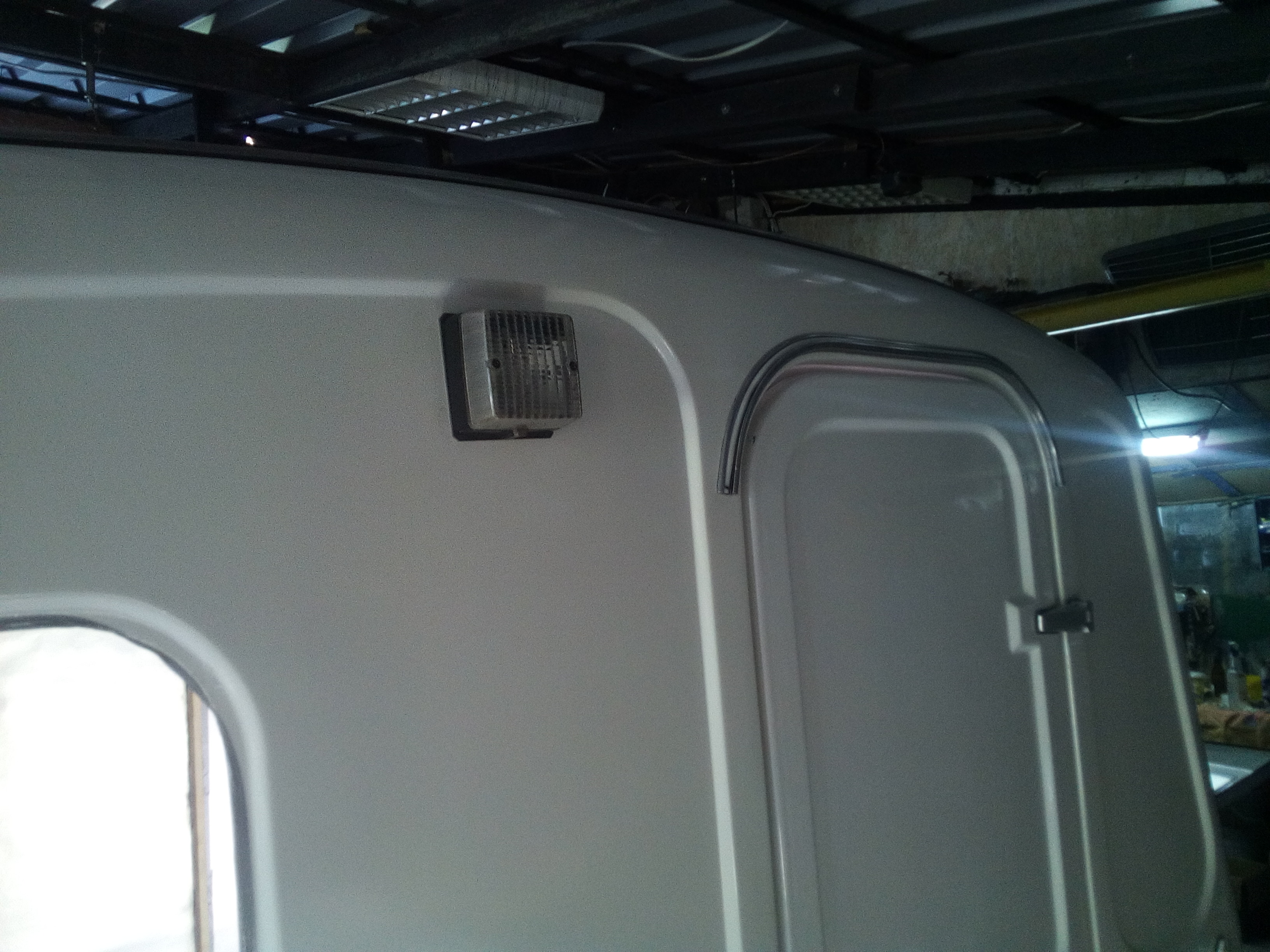

Witam dodaje zdjęcia stopnia Karolus dziękuje za dobrą rade faktycznie ciekawie to wygląda :D Zrobiłem też naklejki na przód i tył przyczepy, zainstalowałem oświetlenie zewnętrzne (wiem takie kwadratowe :roll: ) ale za darmoszke było i nawet hella. Przykleiłem ramę okna tylnego trzeba jeszcze wypełnić te wnęki w laminacie styropianem (tapicerka po całości) i zastanawiam się nad daniem wywietrznika z przodu przyczepy w strefie kuchennej, obok tego mojego śmiesznego okienka, czy nie było by lepiej podczas gotowanie... nie wiem doradzie coś. I w sumie pytanie do Miron EZD, ale jak i was wszystkich. Mam jakieś jednak mieszane uczucia co do instalacji webasto w bakiście gaz, akumulator, i zbiornik z paliwem -benzyną (oczywiście nie ten-metalowy jakiś) i jeszcze wciśnięte tam webasto które ma tam płomyczek w środku. Wiem szczelne wszystko itp, ale tak jakoś za dużo wybuchowych obok palącego się... i te 10l wody co podczas wybuchu może zgasi płomienie :lol: heheheh :lol: Miron EZD jak byś mógł jakieś zdjęcia podrzucić gdzie masz zbiornik z paliwem do webasta ...

Panele są niewdzięczne jak łapią wilgoć albo coś się wyleje, wygląda ładnie, wyszło pewnie nie drogo. Ale trzeba się pilnować, żeby np nie zostawić mokrych butów. jak coś się wyleje to szybko wycierać. W mieszkaniu mam spuchnięte w paru miejscach. A to miska z wodą stała wilgotna, a to z choinki w Boże narodzenie pociekło.

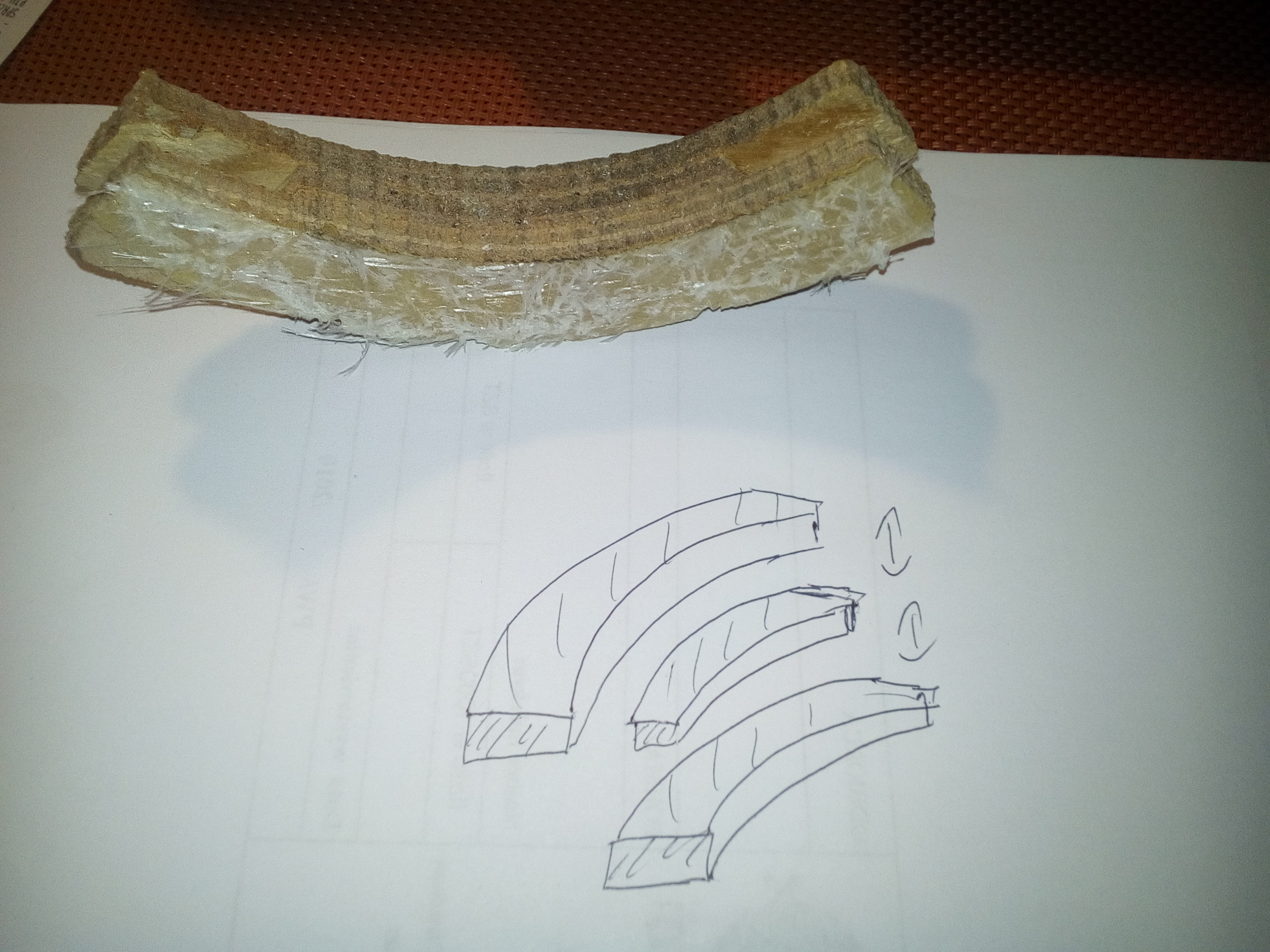

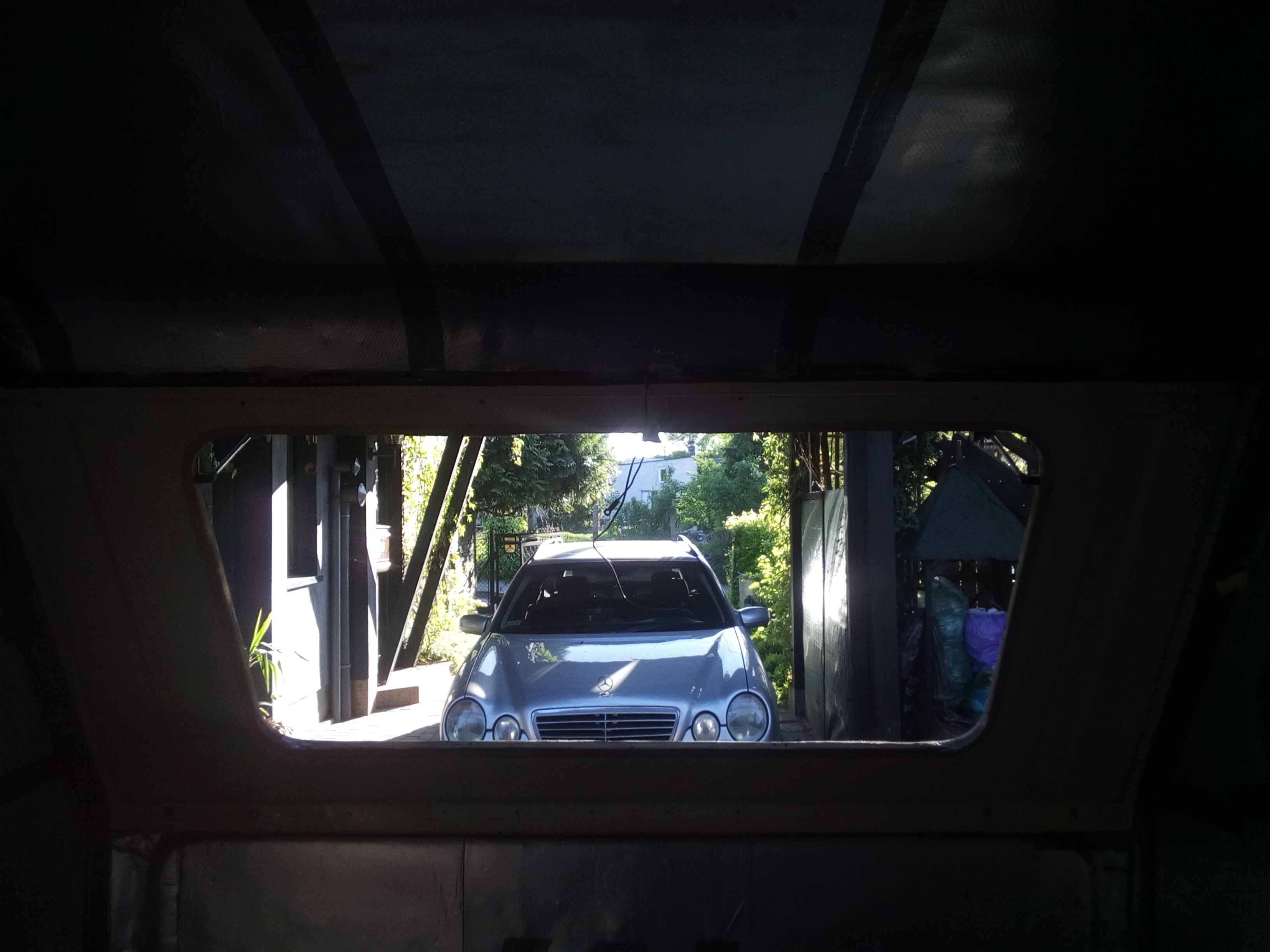

Przyczepka super. Czy drewniane elementy w oknie pod uszczelką robiłeś nowe ? jeśli tak , to czy masz jakieś fotki z prac ?
Postautor: CONFEX » niedziela, 6 maja 2018, 19:36
Perkoz86 wiem jak to z panelami i wodą powiem tak dzieci nie mamy, a w Niewiadówku będą 2 dorosłe osoby, no ale ogólnie czas pokarze. Co do ramy okiennej kupując ją byłem świadomy że wiele drewnianych elementów nie będzie się nadawała ,a tu po rozebraniu :shock: jedyne co wymieniłem to 2 listwy w przedniej części reszta (nawet pod podłoga) stan bdb+ ewentualnie tylna rama była by wykonana dosłownie tak samo z listewek i sklejona na wczepy a ten kawałek wyciął bym z 3 kawałków 2 dłuższych i środkowego krótszego i skleiłbym razem chyba najłatwiej było by tak wykonać i mocniejsze będzie. Przednia okienna (ponieważ zmniejszałem okno) została wykonana z 2 kawałków sklejki jakie jeszcze dało się wyciąć ze starej podłogi, to jeśli chodzi o materiał nie ekonomiczne, ale materiał był.
