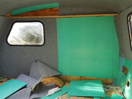

Powoli kompletuję też materiały na wykończenie wnętrza. Tutaj też mam pytanie: ile kupić wykładziny remontowej oraz tych ekranów zagrzejnikowych? (btw czy ekrany mogą być te na piance czy musi to być na styropianie?)
Zakupiłem też klej "tapicer" nada się?
N126e - 1987.
Re: N126e - pierwsze podejście
Farby wystarczy, pajączki jeśli duże trzeba rozszlifować np dremelem i szpachlować.
Uszczelki kupowałem u Dariusa i nie trzeba się martwić o długości, mówisz tylko jakie potrzebujesz, wyśle ile trzeba.
Wykładziny spokojnie starczy 24m2, mnie wystarczyło 6mbx4m, a jeszcze oklejałem część mebli.
Ekrany kupowałem w końcu w Obi, cztery rolki po 5m2 są na styk. Może być na piance pod warunkiem, że znajdziesz taki ekran żeby folia aluminiowa(i tu też uwaga bo może to być zwykła folia pokrywana powłoką Alu) dobrze trzymała się pianki. Ja miałem z tym problem, kilka razy odsyłałem towar w końcu kupiłem w Obi bo tak polecano na forum. Też nie jest idealnie bo producent zmienił metodę klejenia folii do styropianu ale nas razie wszystko się trzyma.
Klej tapicer z doświadczeń kolegi Grzegorza się nie nadaje. Do tapicerki bonaterm i jakiś polimerowy do ekranów(Dragon), lub bonatap do wszystkiego. Czytaj dział remonty dużo wiadomości tam znajdziesz

Hej! Dawno nic nie pisałem, ale wracając do tematu. Składam budkę już do kupy. Planowany wyjazd za 3 dni, więc czasu mało.
Tapicerka już jest przyklejona, podłoga też wymieniona. Jeszcze odnowić mebelki i położyć instalację elektryczną 230v... mam nadzieję że się wyrobię - hel czeka
