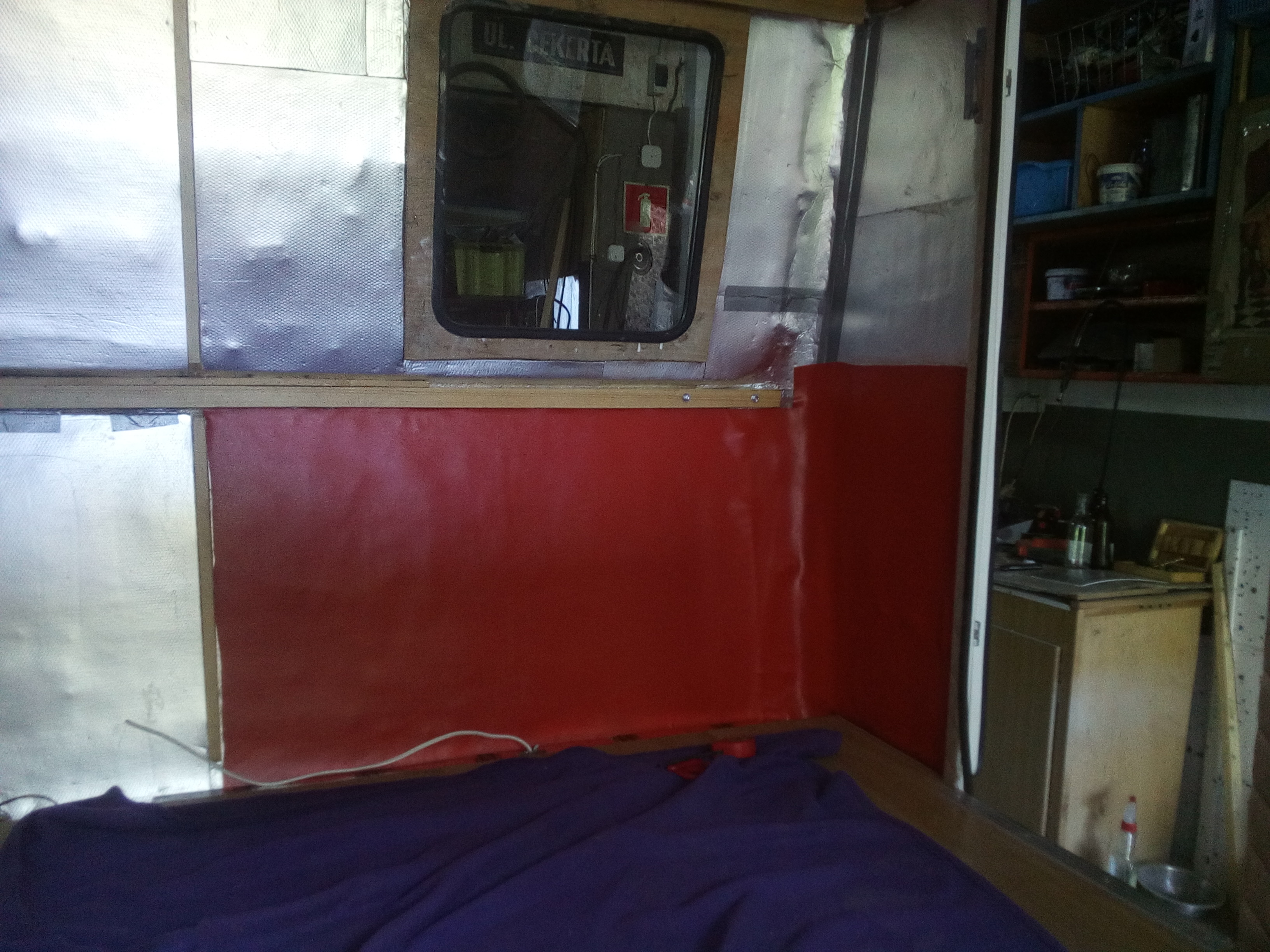

Dziękuje naprawdę cieszę się że się podoba Wykonałem jeszcze stelaże łóżka w sumie praktycznie nowe jedyne co się nadawało i było w świetnej kondycji to górne części ramy, i zawiasy plastikowe

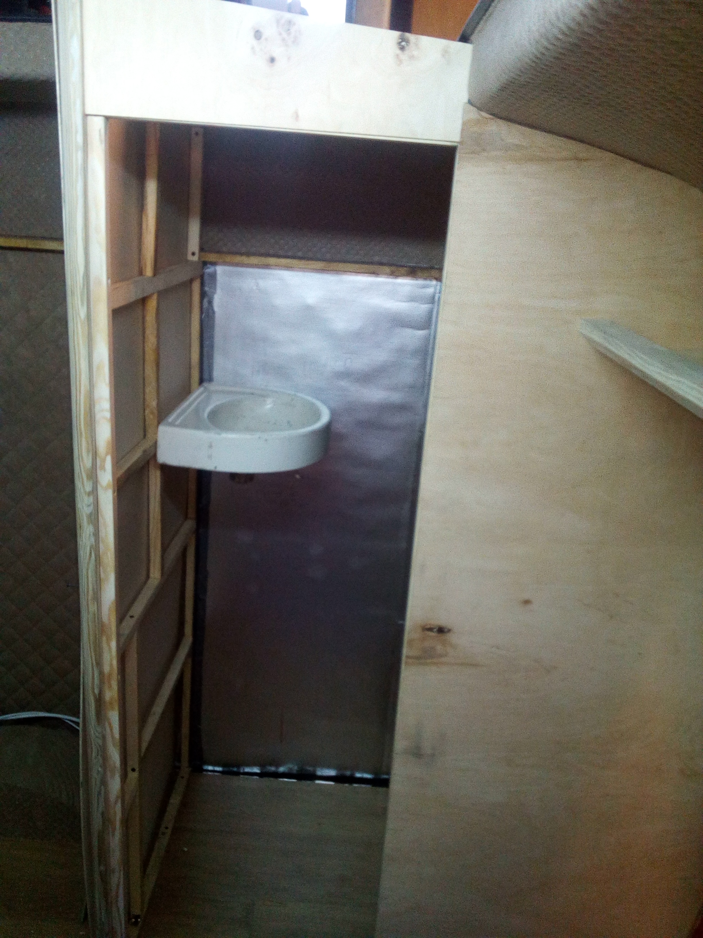

Eee no za zięcia to robię ponad 5 lat to exsemplarz taki chyba hihhi. Jestem na etapie, byłem w Castoramie, kupiłem 4 płyty sklejki 4mm, tyle starcza na wszystkie przy mojej konfiguracji, podocinałem na wszystkie mebelki, zrobiłem stelaż do strefy intymnej, sklejam stół. Wsadziłem klin uszczelki okna otwieranego (zrobiłem przyrząd dałem lubrykantu ), ale i tak tyle k.. h... o ja p...i całych tych innych magicznych zaklęć na wykrzykiwałem, że To powinni jako konkurs na zlotach Niewiadówek robić, na końcu ze złości i radości wyp...przyrząd w krzaki chen daleko. Też się chyba starzeję, już mnie nogi z d wypadają od tego wchodzenia, wychodzenia przymiarek, wchodzenia, wychodzenia, docinek, itp itd. Powoli mnie to mocno denerwuje te skakanie, a tyle pracy jeszcze mnie czeka.....
Re: Remont Niewiadów n 126D rozpoczety
Rzeźbisz pięknie i dokładnie, sracz ooops przepraszam, pomieszczenie intymne, że ta lala

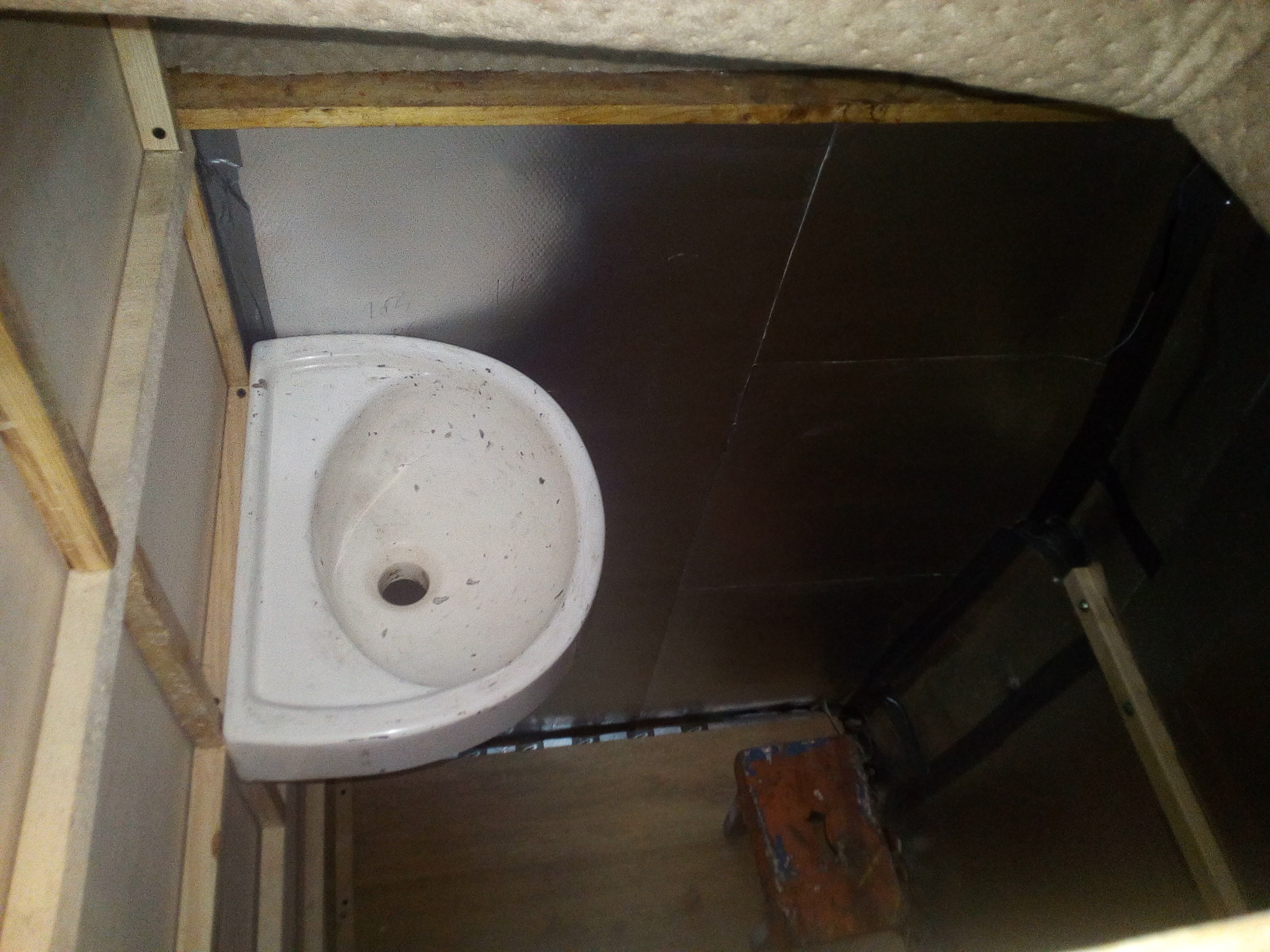

Fajna robota z tą toaletą, jeśli mogę ci coś doradzić technicznego to zamontuj sobie okno uchylne mleczne (prostokąt w pionie) do toalety, ja bym je widział na wprost drzwi. Jak usiądziesz na tronie to będziesz miał dobrą wentylację, a ona będzie ci potrzebna.
Powiem tak okno, wiem myślałem nad tym, ale coś jakoś no nie wiem nie zrobię z braku nawet sam nie wiem czego, zastosuję wentylację sracza - też nazywam rzeczy po imieniu typu kratka wentylacyjna Niewiadów, tak więc z korzystaniem wszyscy na raz może być dupa Ostatnio wyhaczyłem coś takiego za całe 10 zł Jest to umywalka wykonana z lubianego przez nas laminatu w stanie do remontu Jest raczej za duża i puki co brzydka jak noc i raczej na ścianie zawiśnie na wprost drzwi, ale kiedy ją zobaczyłem musiałem ją przygarnąć, hehe, bo wiedziałem, że będzie jej w Niewiadówce dobrze - mi pewnie będzie wadzić i na styk będę wchodzić, ale co tam byłem kiedyś w kiblu na łodzi podwodnej i tam jest chyba gorzej.....
