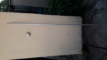

Btw, potrzebujemy takiej rurki, długość 193 cm, może ktoś ma na zbyciu?
Edit: Może być pionowa ;)

Faktycznie potrzebujemy takiej rury, nie sugerujcie się zdjęciem, ma być pionowa (to jest noga) łączona w połowie, regulowana, na dole kolec.

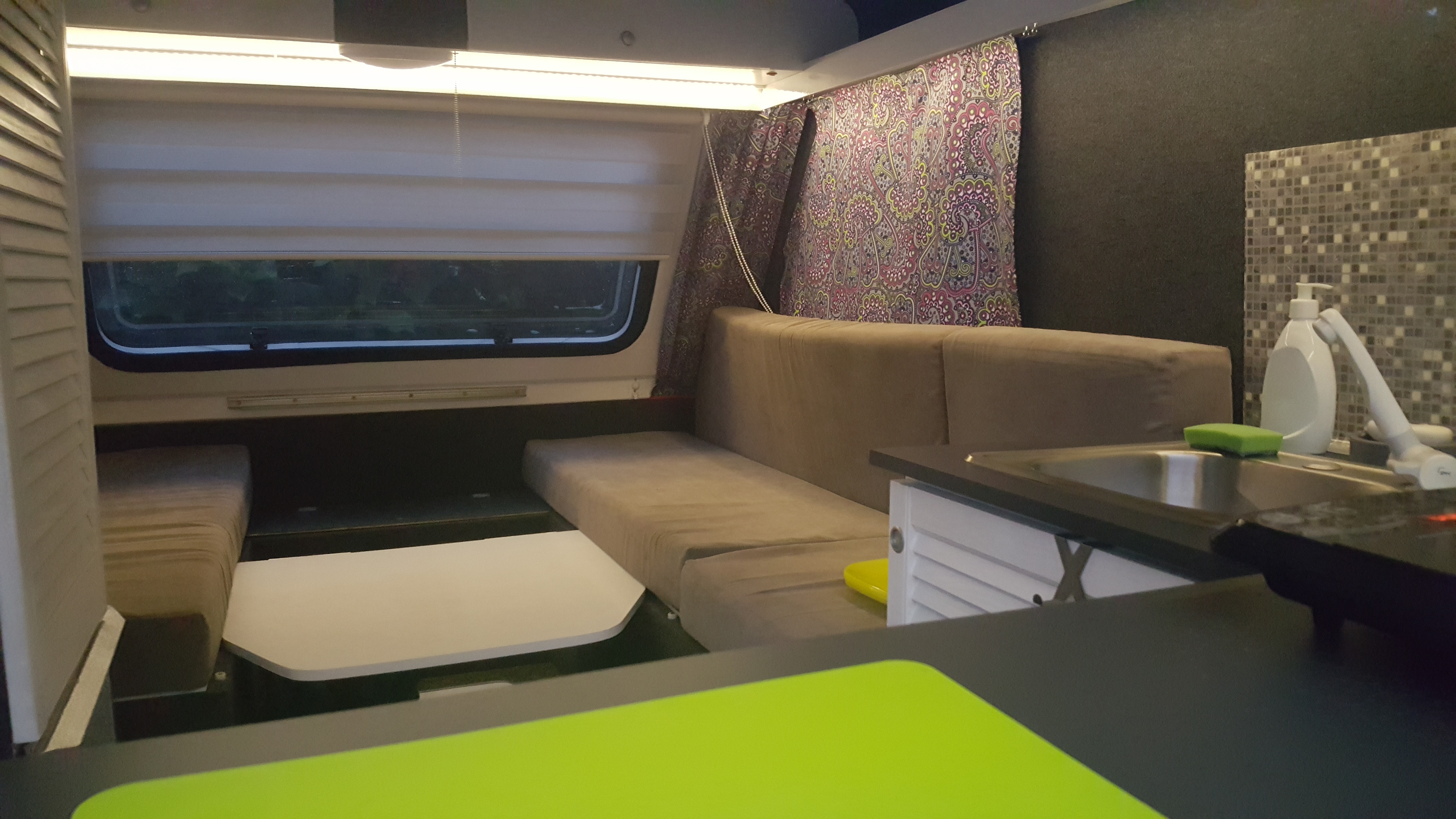

Chyba nieoficjalnie możemy ogłosić koniec naszego remontu. Zostało jeszcze sporo do zrobienia, cały gaz z montażem pieca, montaż aku i solara, trzeba uszyć daszek, zrobić stelaż na koło zapasowe, zmienić kedrę w przedsionku i pewno się znajdzie jeszcze mnóstwo sylwetki do zrobienia. To już będzie jednak w ramach usprawniania cepki.
Jak Kamila pisała za nami dziewiczy rejs naszą przyczepką, jesteśmy bardzo zadowoleni z tego jaki wybraliśmy wariant rozmieszczenia mebli.
Jest dużo miejsca w środku, ogromny blat, fotel który świetnie się sprawdza i pojemne regaly w szafkach.
Jeszcze przed wyjazdem powstał pomysł żeby zwiększyć przestrzeń i skrócić stół, nie zdążyłem tego zrobić i nadrobiłem to dzisiaj. Na dwie osoby i psa teraz jest w sam raz :)

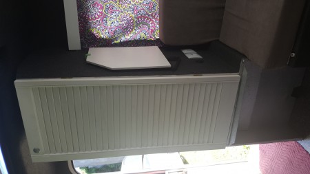

Na szafie skladana półka na laptopa:

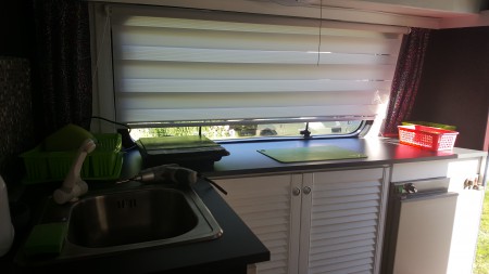

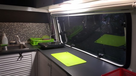

Doszliśmy do wniosku, że boczne okna w tej przyczepie są całkowicie zbędne. Jak zostały zasłonione trak już są i nikomu to nie przeszkadza.
Teraz bym je chyba zaslepił.

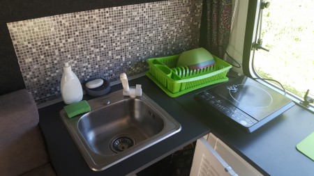

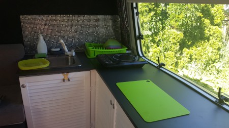

Cześć kuchenna:

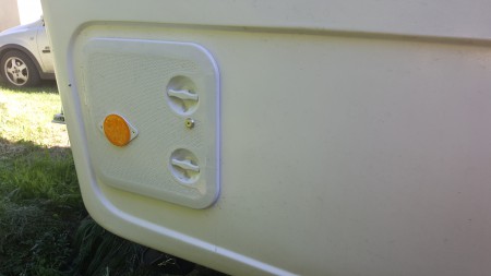

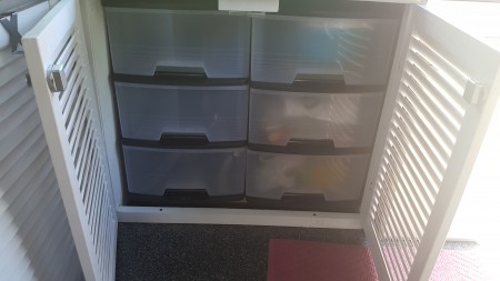

Pod zlewem dwa pojemniki po 20l, szafka jest narożna dlatego zmontowałem od zewnątrz luk aby można było wygodnie obsługiwać tą przestrzeń:
Kuchenka jest jak widać przenośna i tak pozostanie.
Czy to indukcja czy gaz, będzie stawiana na blacie w razie konieczności, normalnie używana na zewnatrz.
Dla nas to chyba najlepszy kompromis i tak ma być :)

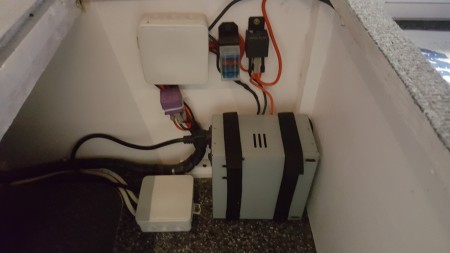

Teraz trochę bebechów:
Instalacja z przekaźnikem który załącza zasilacz po pojawieniu się 230V. Cztery obwody 12V zabezpieczone bezpiecznikami:
-szafa
-półka przód
-kuchnia
-Półka tył
Mikrostyk w kranie zabezpieczony jest kolejnym przekaźnikiem.
Jak widać miejsce na aku jest naszykowane, przewody do solara również wystarczy kupić i podłączyć :)

Elegancko ale ja bym jednak przemyślał rozmieszczenie ciężaru bo te dwie bańki z lewej strony budy to sporo.
