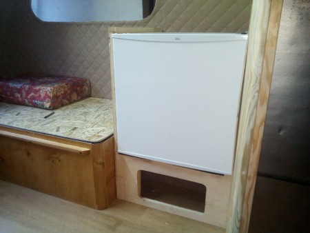

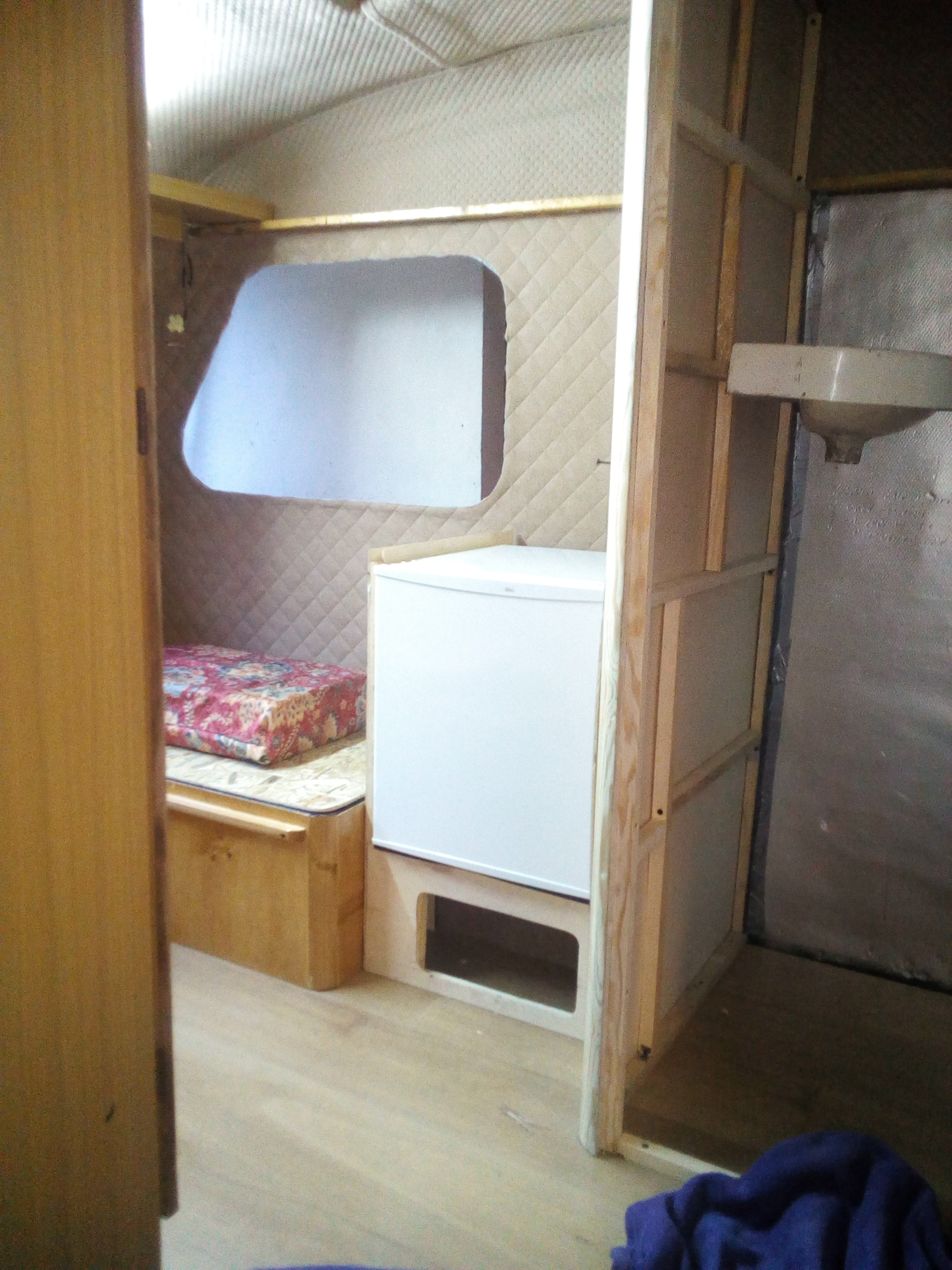

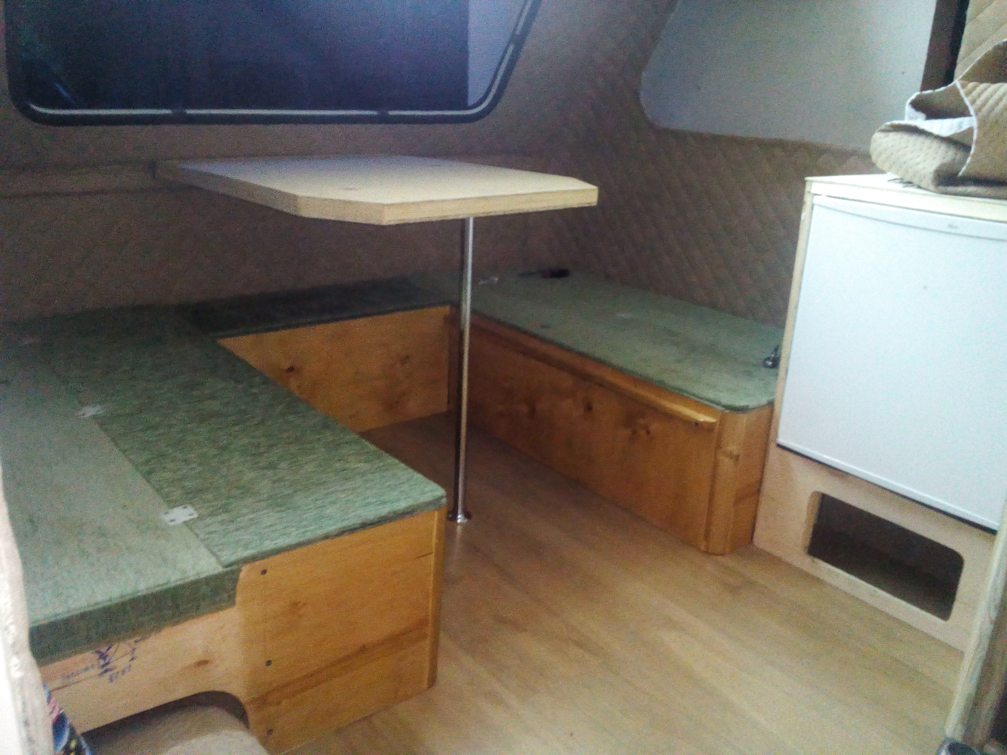

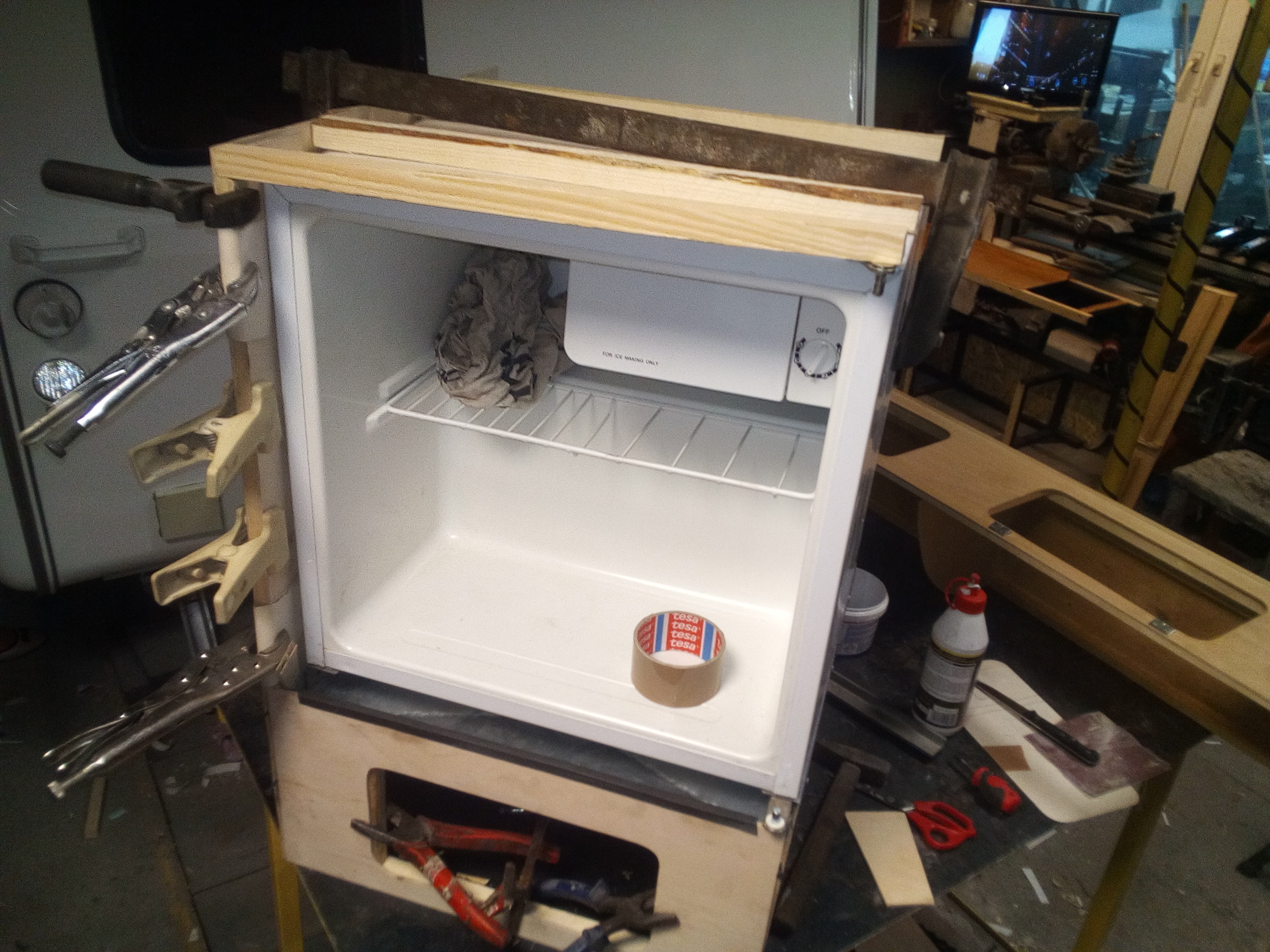

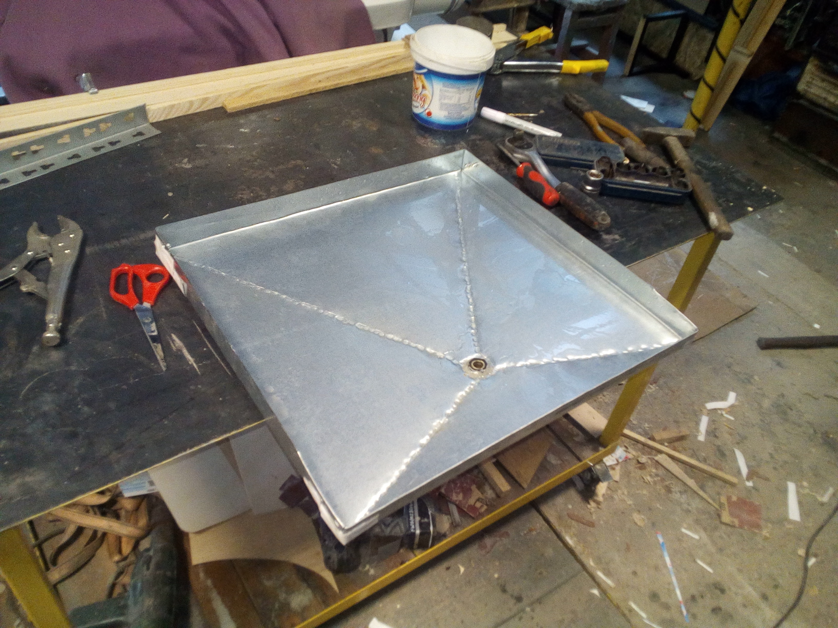

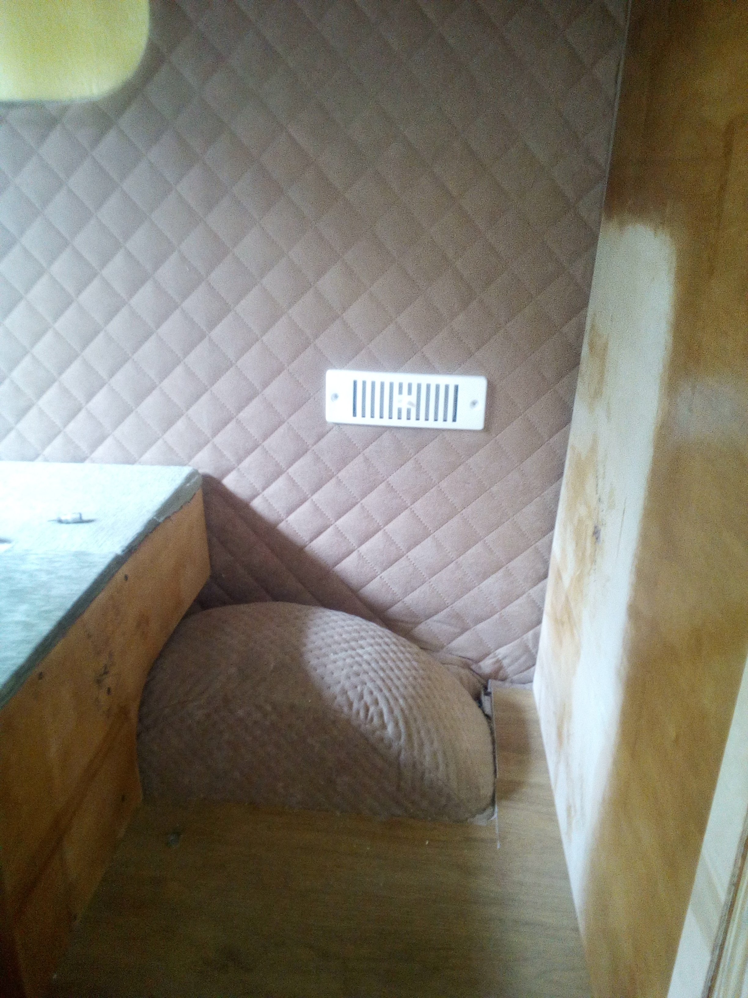

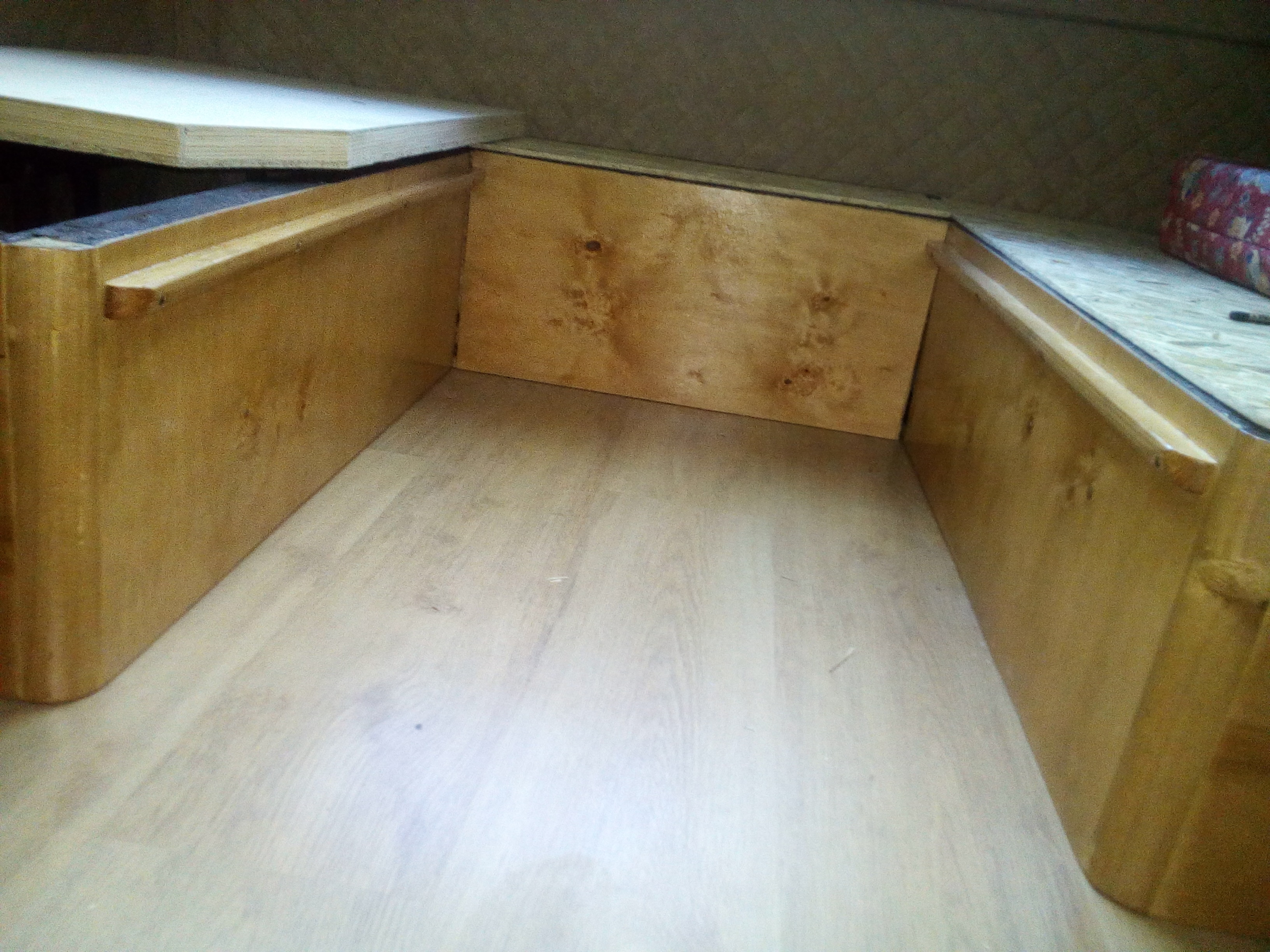

Miron EZD nie wiem czy to nie będzie hardcore prysznic brać w tej kubaturze, no sikać po ścianach raczej nie będę chyba że na starość ale co do wodoszczelności pomyśle w tym kierunku tak więc może i faktycznie prysznic jakiś zrobię Zielony szczerze to nie wiem ja ściany ogarnąć materiał to nie myślałem nad gumolitem nie jestem do końca pewien jak to się będzie z wodoszczelnością miało ale naal ma chyba lepszy pomysł z pcv, fajnie by było mleczną plexi i podświetlane wszystko tak wiecie wszystkie ściany świecą, ale jak zobaczyłem ceny plexi to pomysł był dobry......ledwo na brodzik uciułam :lol: nie wiem porostu na razie zostawię to chyba na koniec. Na razie jestem na etapie szlifuj klej listewki lakieruj psuj docinaj przymierzaj, aj zje..łem no teraz jest dobrze itp.łóżko polakierowane, jeszcze spolerować szafka w kuchni do lakierowania i walczę teraz z lodówką :x żeby to jakoś pasowało ociekacz też zrobiłem :D i wentylacji jeszcze nie :lol:

Ja mam u siebie panele PCV w kibelku ale będę chciał je wykorzystać również w n132 przy prysznicu. Zamierzam piórowpusty przesmarowac silikonem żeby uszczelnić na łączeniach.

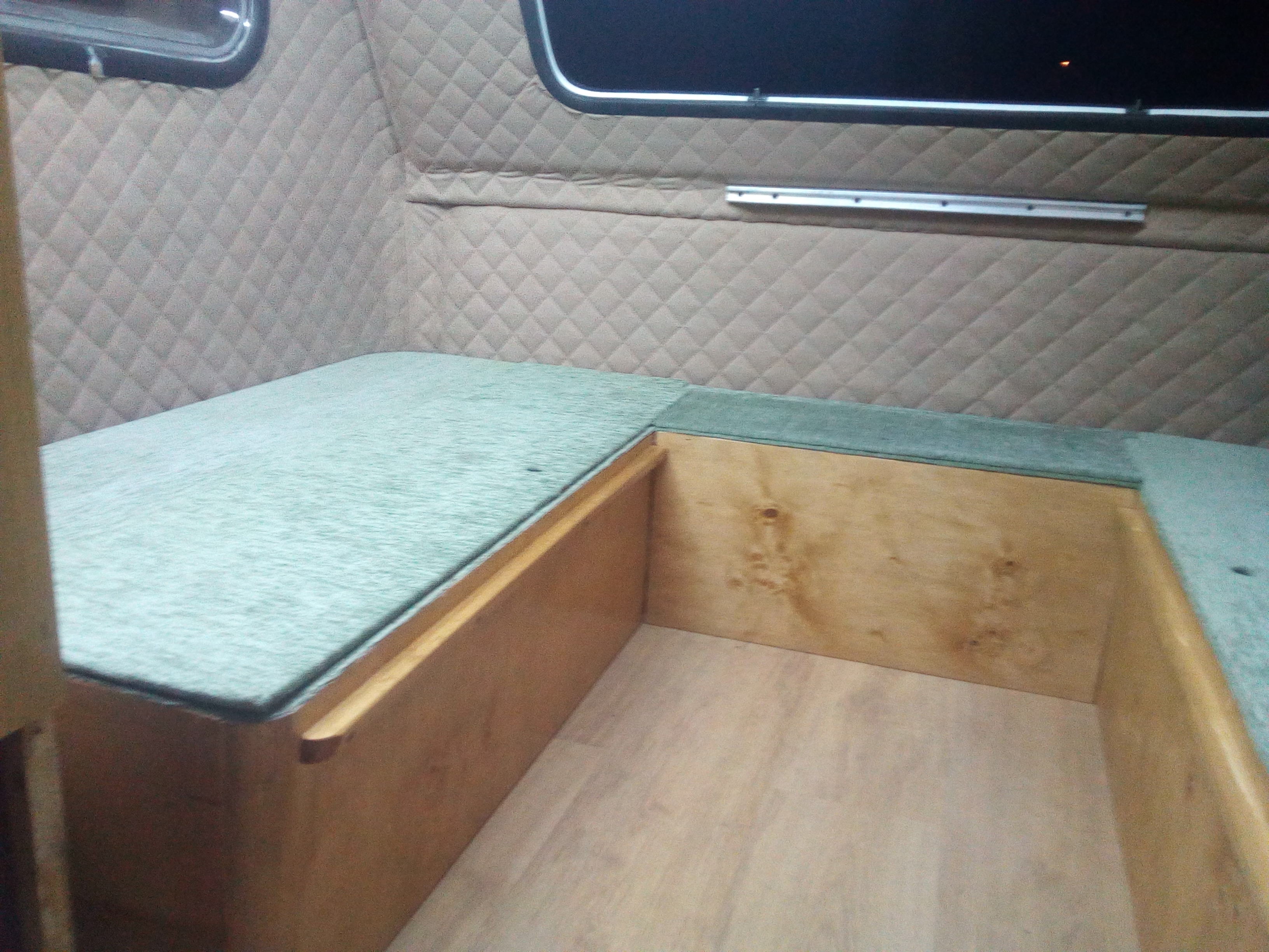

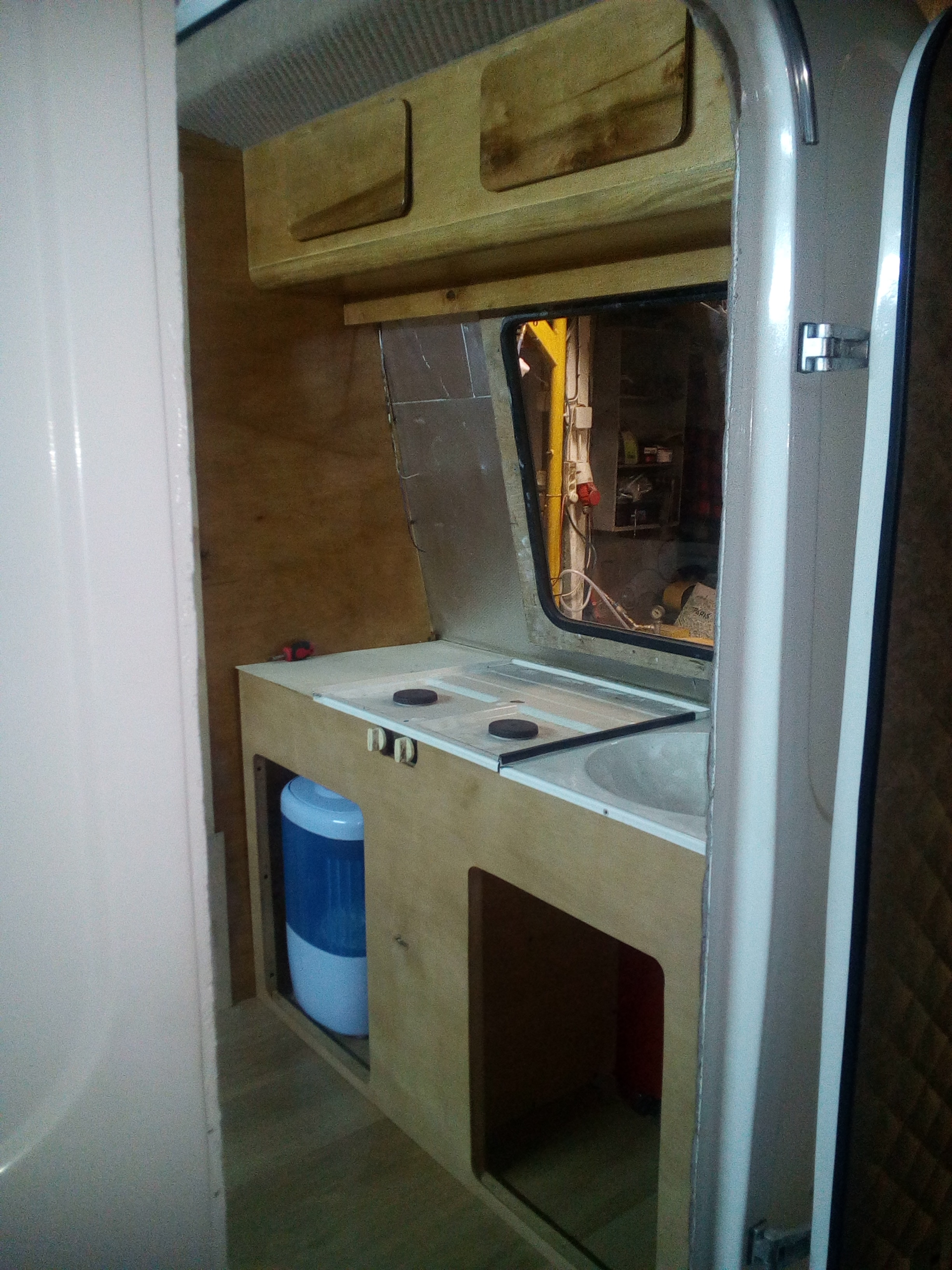

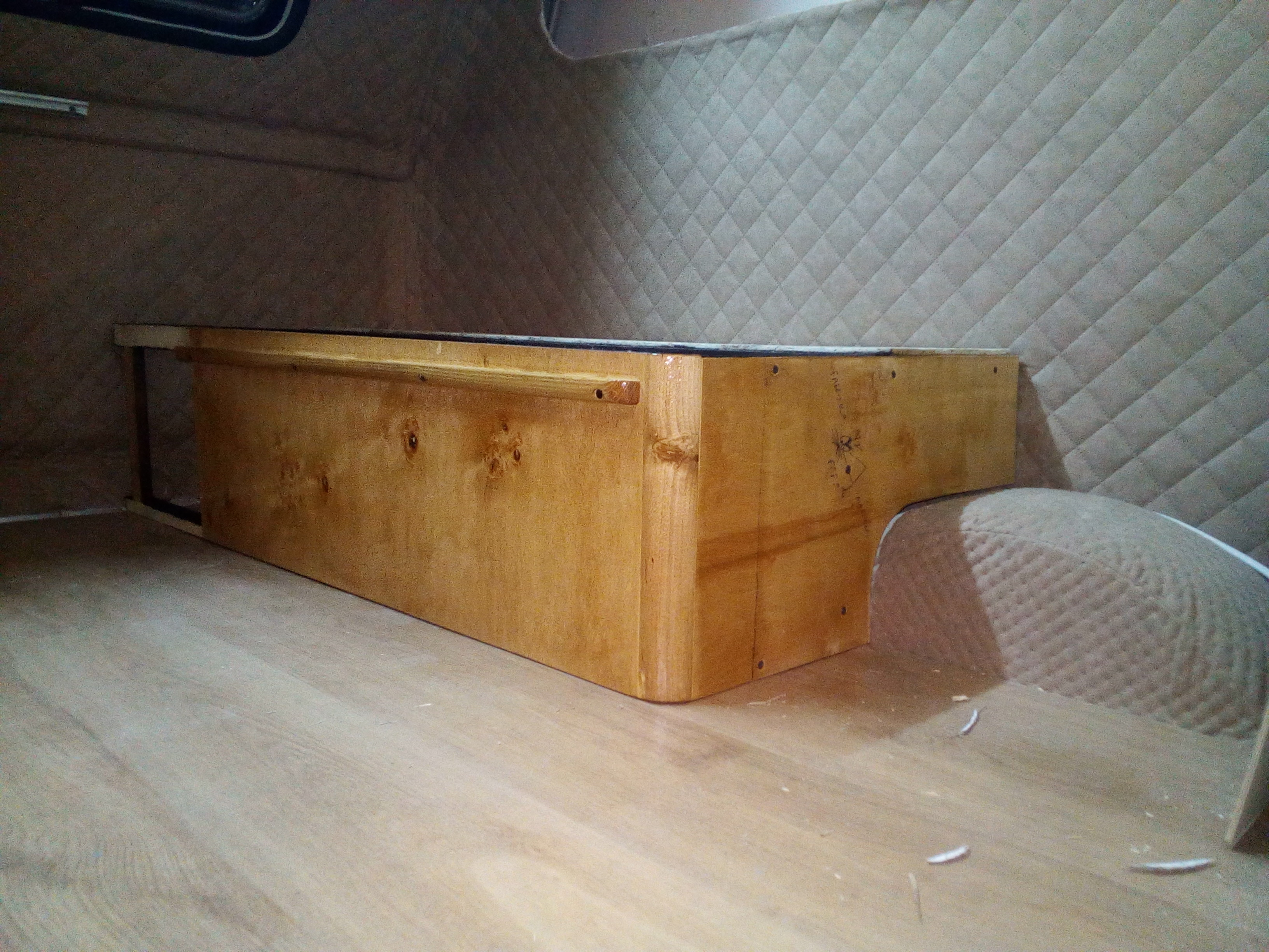

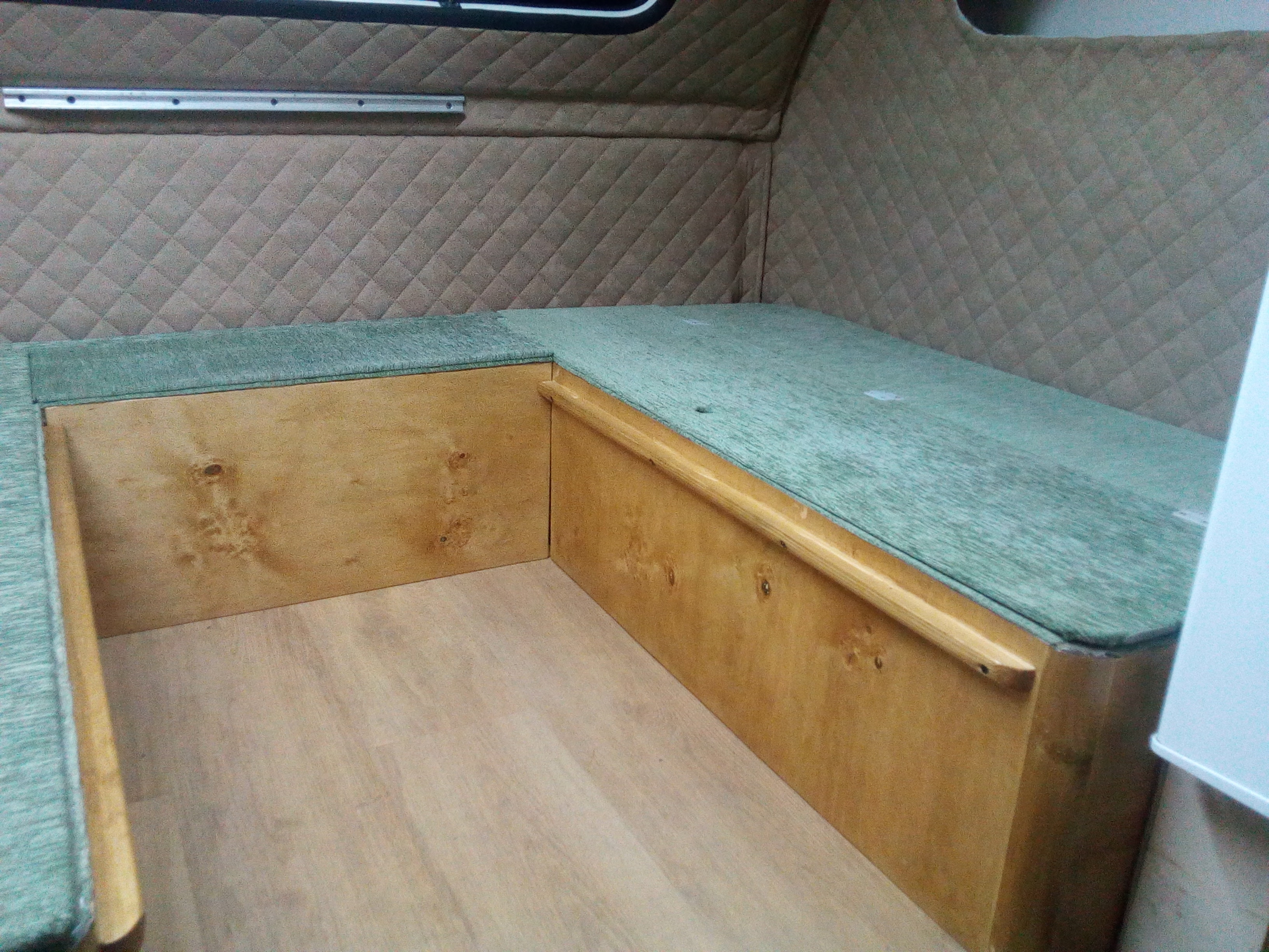

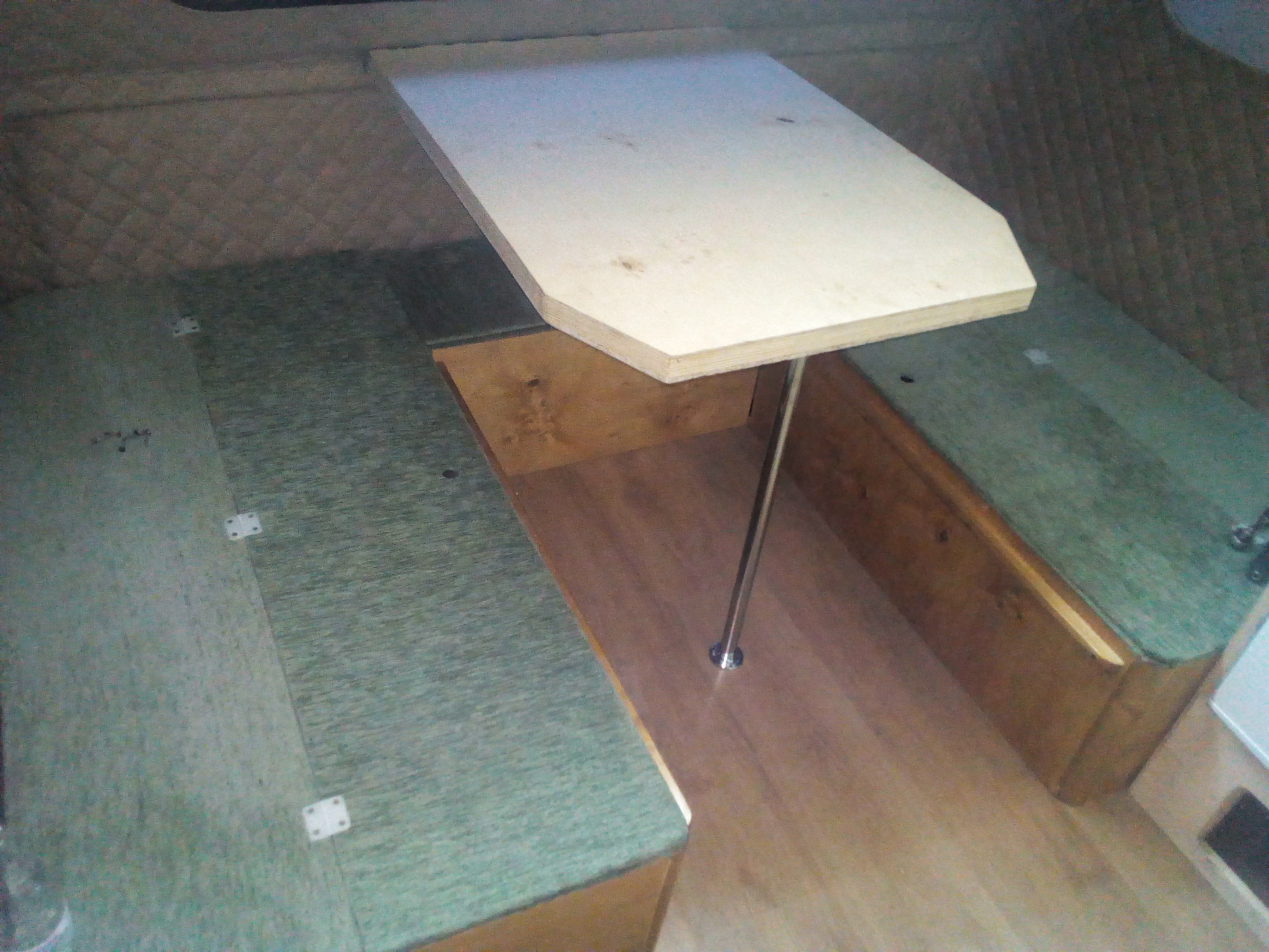

Naal powiem Ci, że myślimy w tym samym kierunku myśląc o panelach od razu miałem w głowie silikon na piórach. Murano dziękuje za miłe słowa pomyślane to też jest zasługa forum w którym naprawdę jest masa sensownych rzeczy taka Wikipedia dla Niewiadówek. Wczoraj okleiłem doły szafek materiałem i wreszcie przykręciłem te łóżka :lol: łóżko siedzisko. Dzisiaj z pomocą małżonki :P zrobiliśmy w końcu jakiś zarys kuchni i przykręciłem górna szafkę nadkuchenną. Juro zabawa dalej... :D

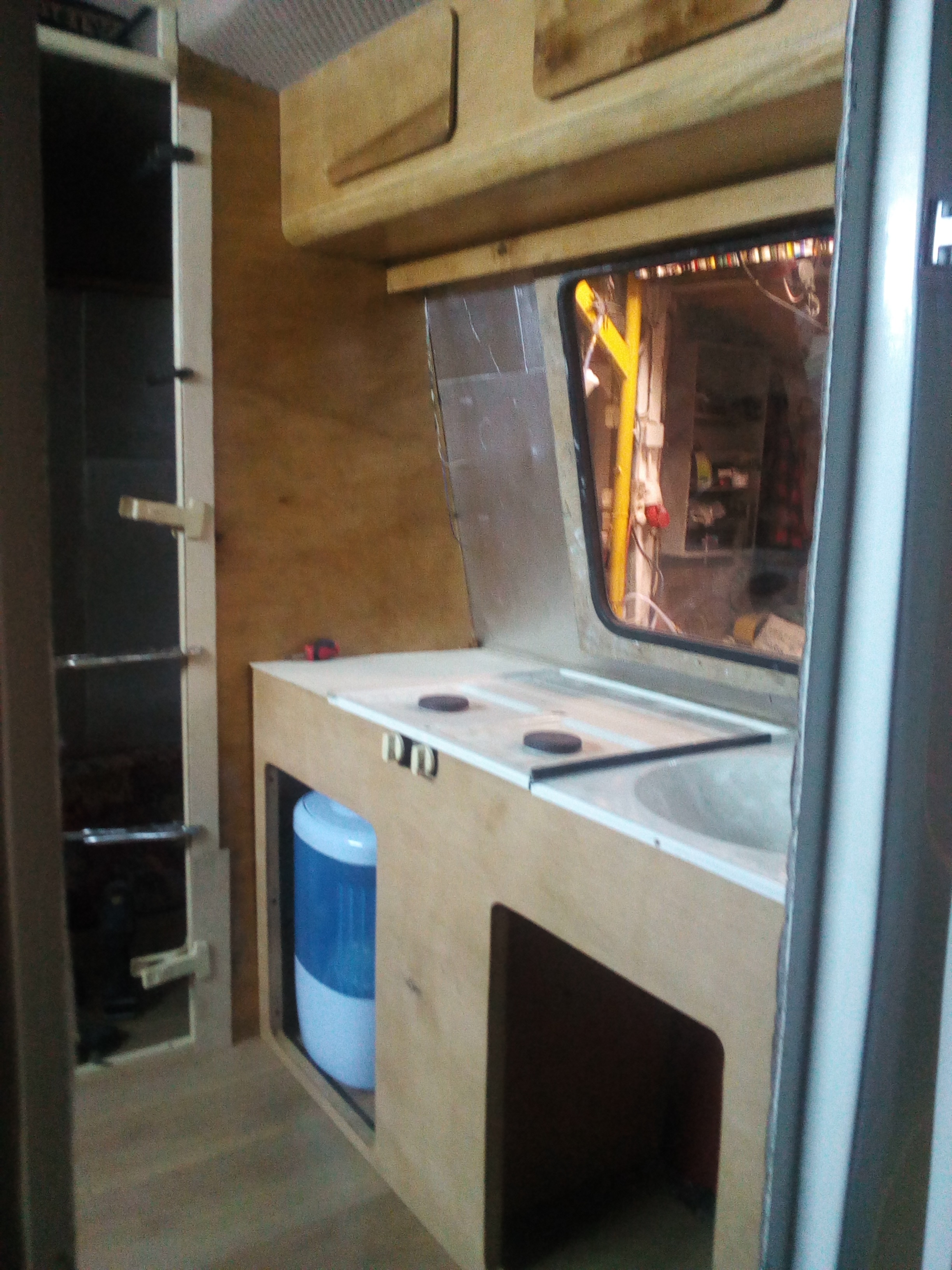

A dziękuję cieszę się, że się podoba. Owszem lepiej i tak będzie, kuchnia jeszcze nie polakierowana tylko przymiarka. A tak szczerze to nie wiem co dać na ściany w kuchni? Panele, gumolit, tez sklejkę, skaj, nie wiem....

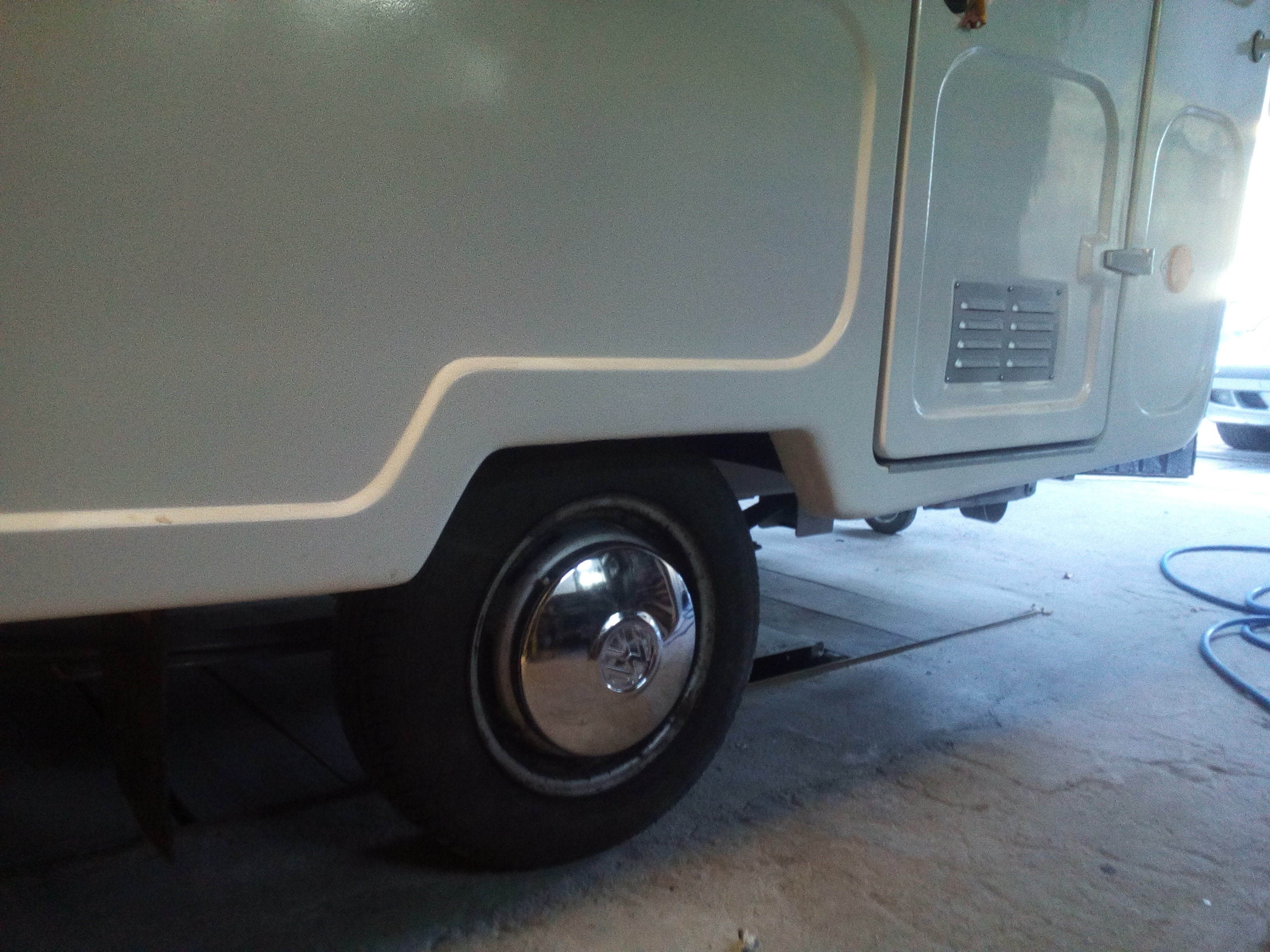

W kuchni padła decyzje o przyklejeniu skaji - niepękaji, choć teraz jest preferowana nazwa eco skóra :lol: i produkcja szafki nad łóżkowej powoli ruszyła do przodu. Założyłem w końcu jakieś normalne koła (felgi oczywiście do malowania) i zaaplikowałem chrom old school vintage, czy jak kto woli loft kołpaki z garbuska. Wiem mało polskie, ale oś VW w sumie jest...

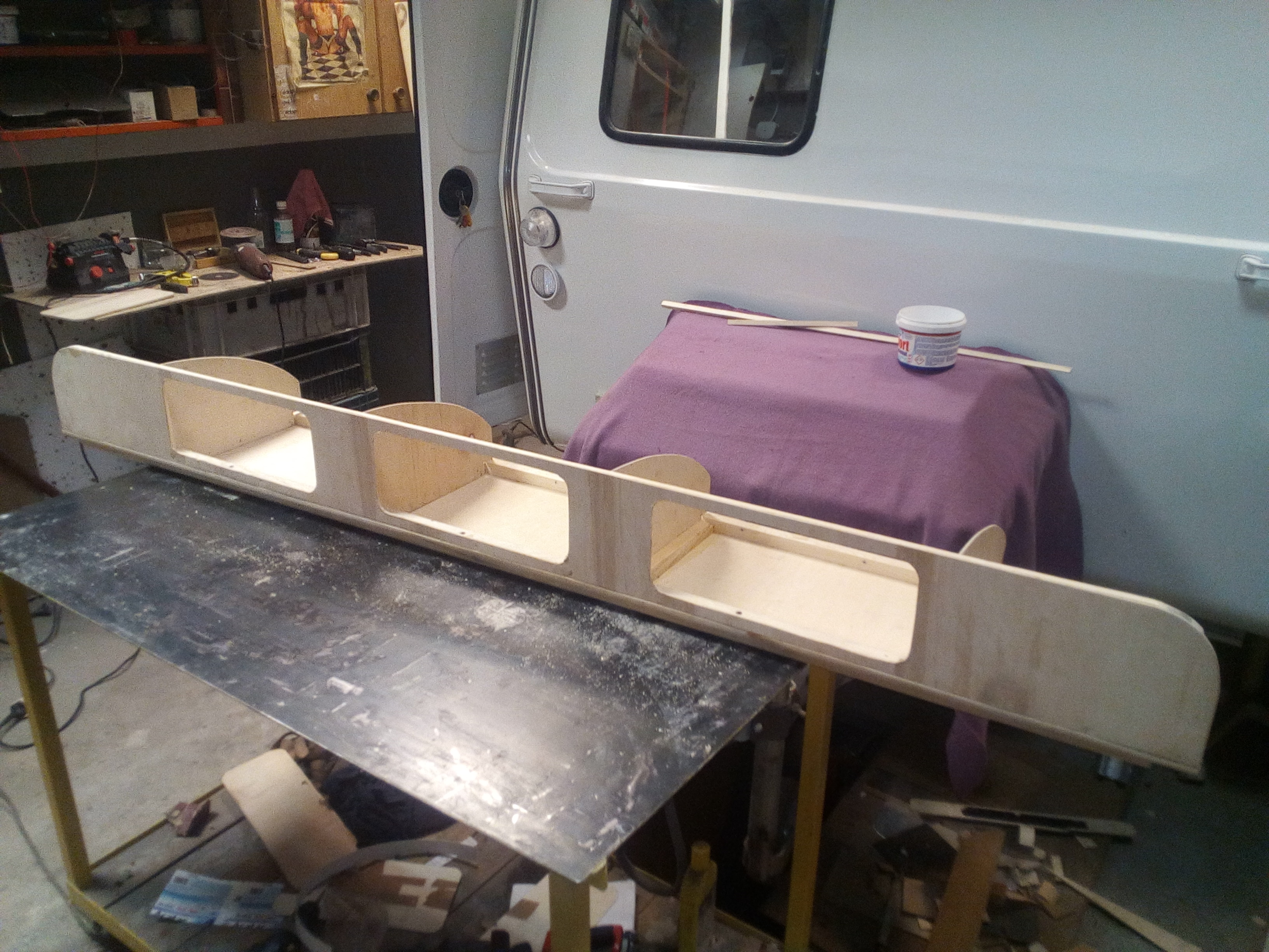

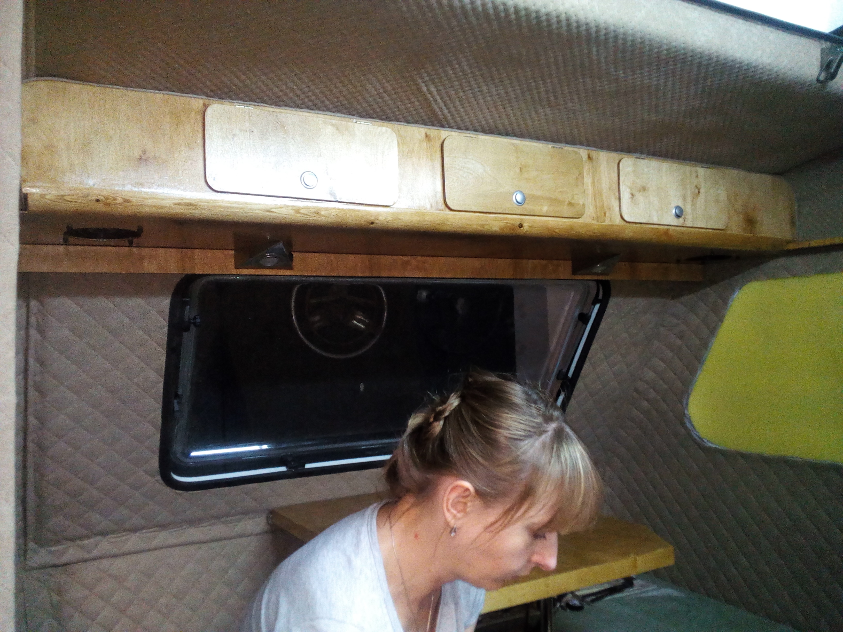

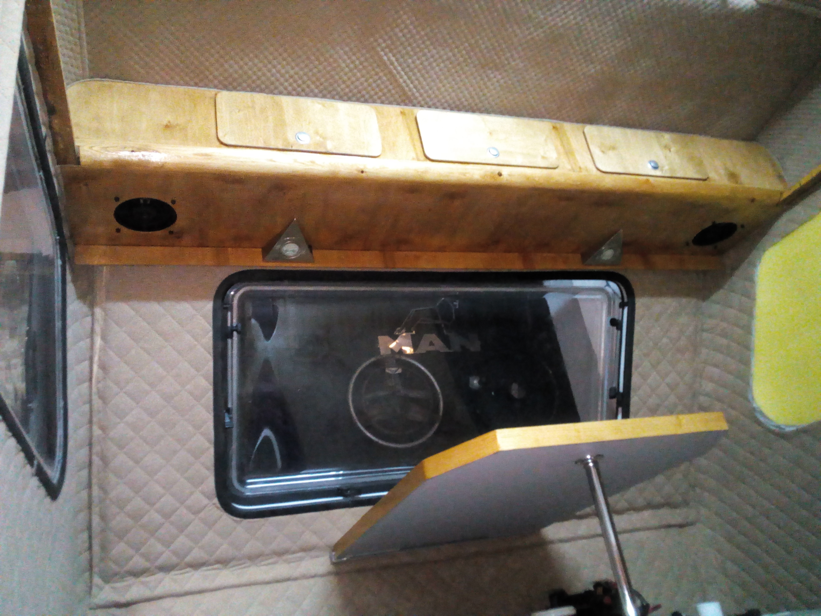

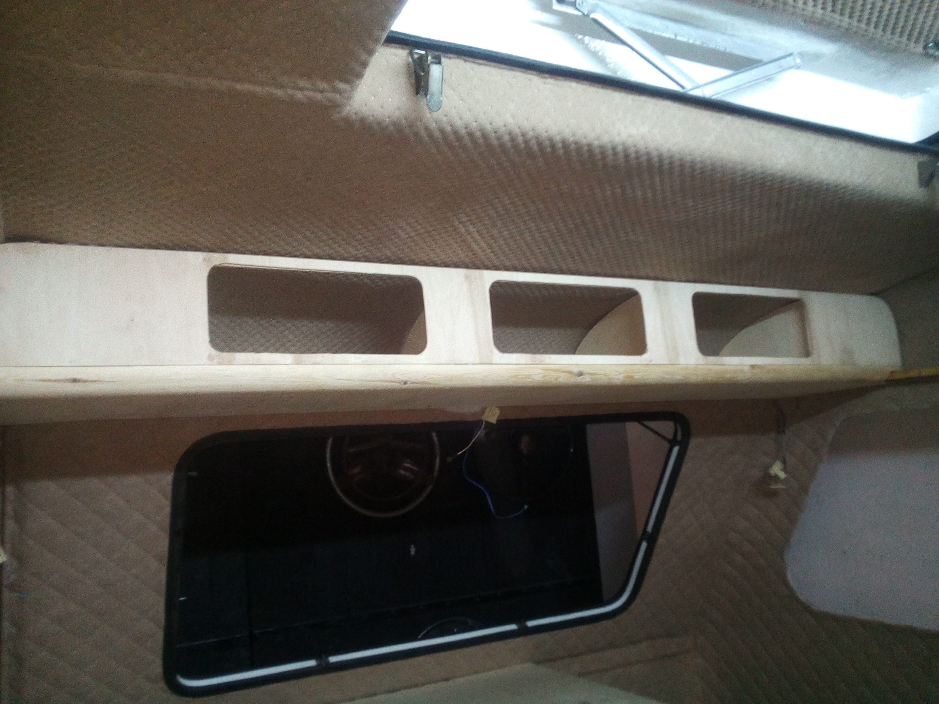

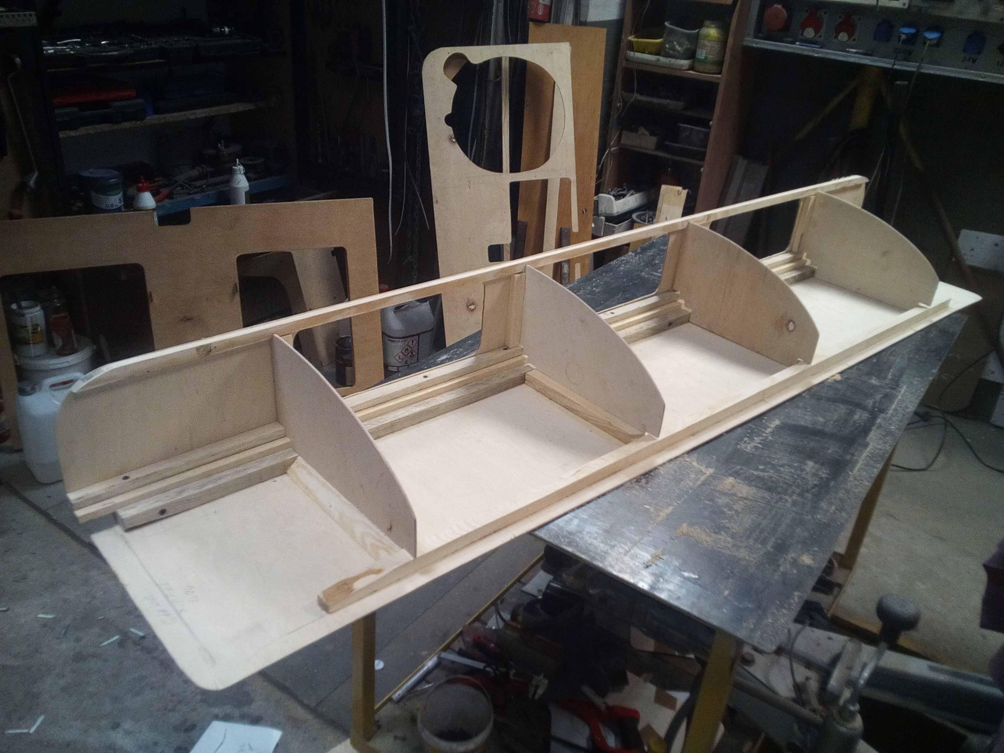

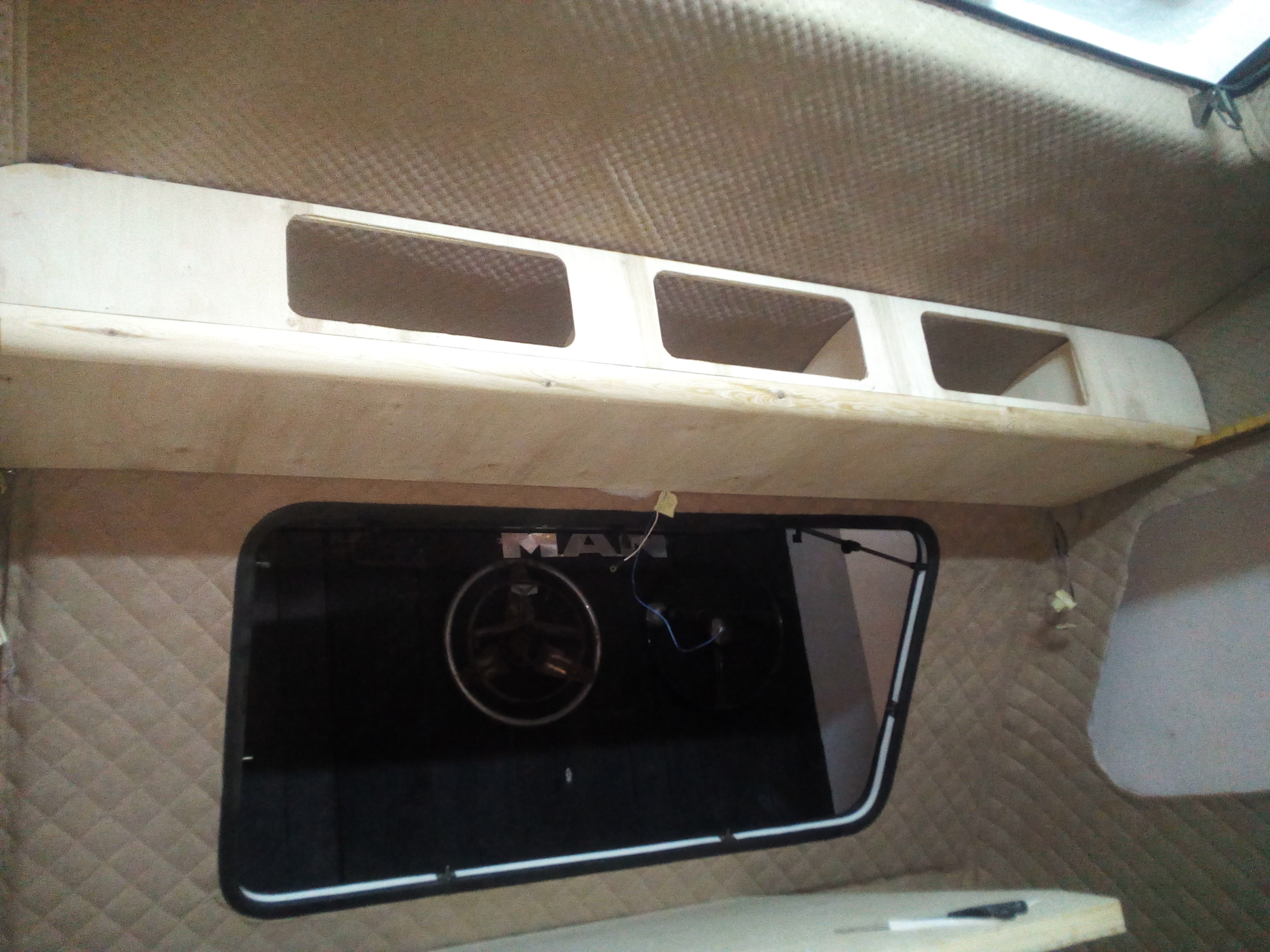

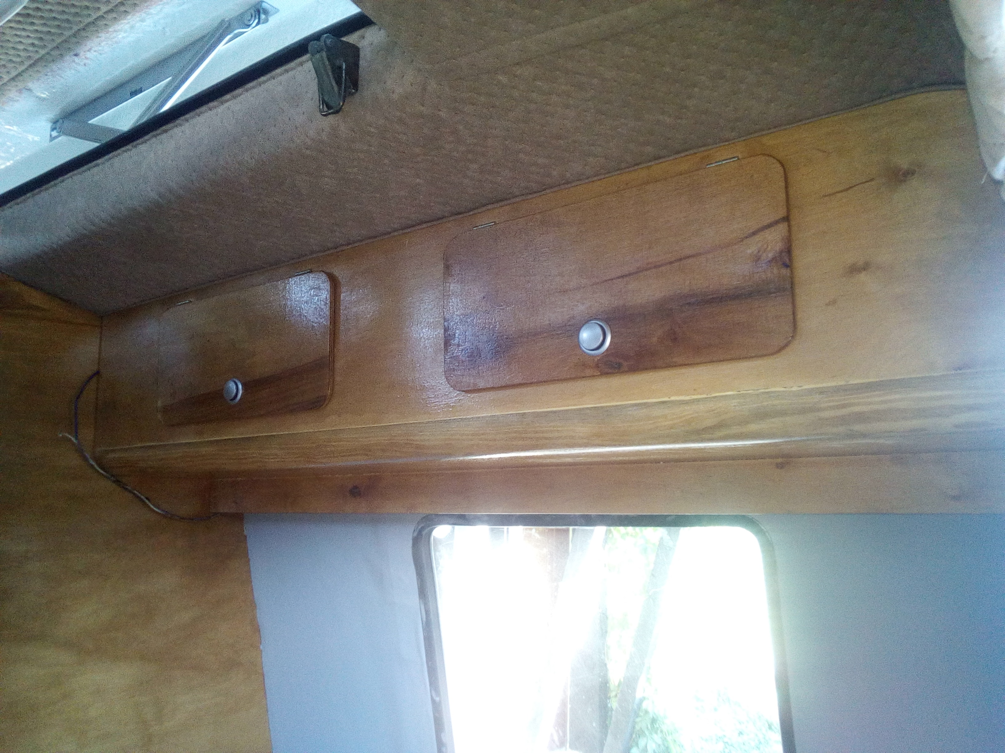

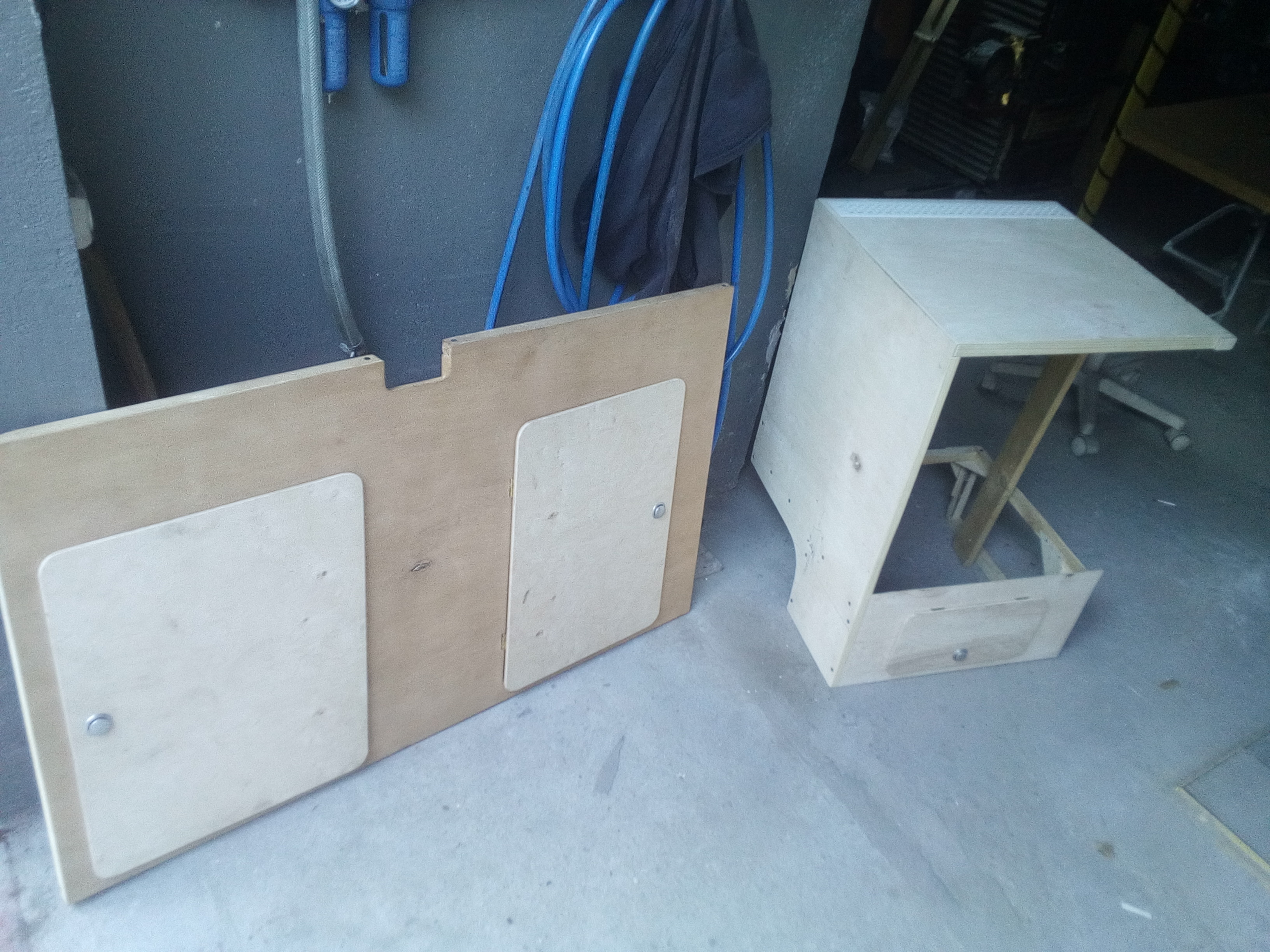

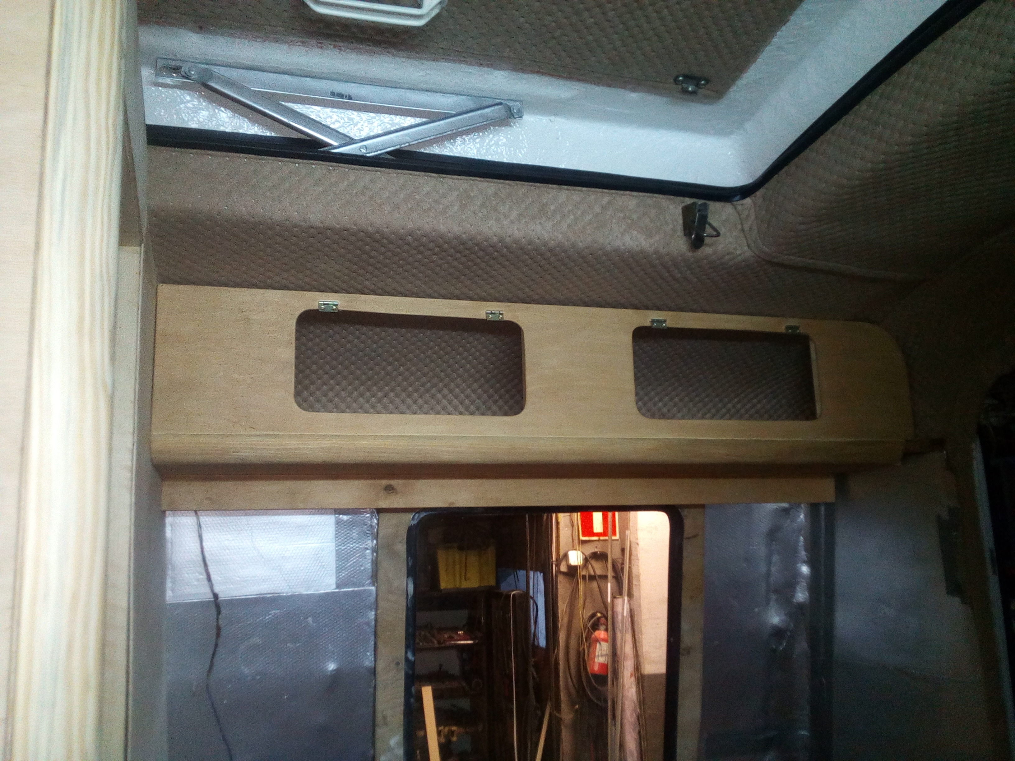

Ale ładnie wycinasz te otwory w szafkach - jak będą wyglądać drzwiczki do nich?

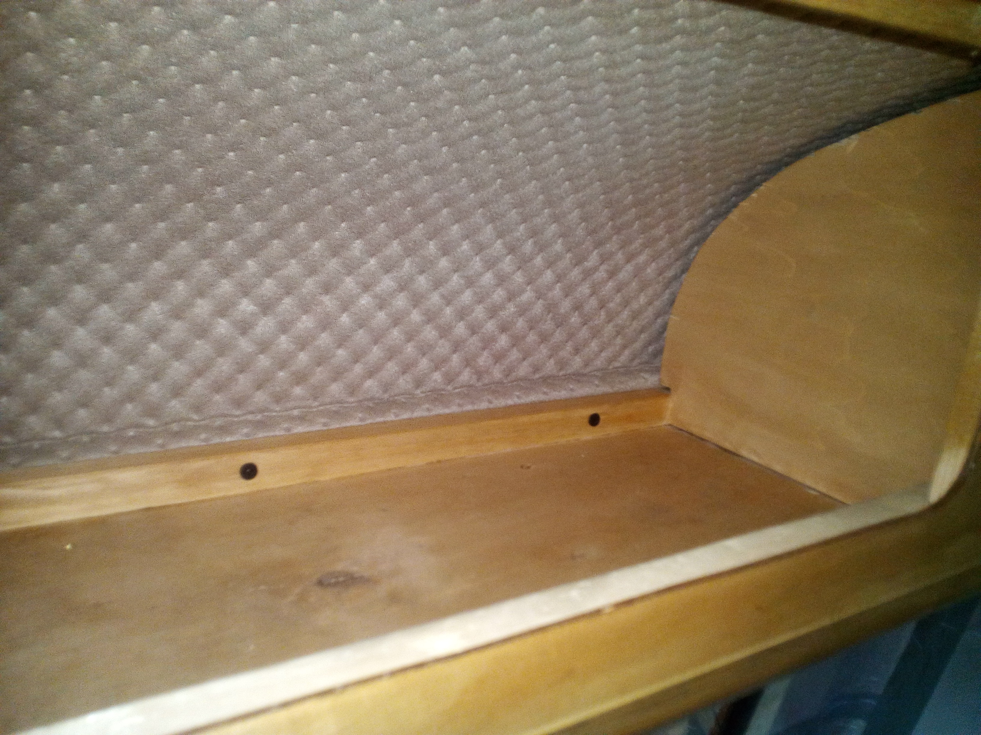

Super, a powiedz mi, te szafki nie będą w pełni wykorzystane? Te przegródki zasłaniają część przestrzeni.

CONFEX pisze:co dać na ściany w kuchni? Panele, gumolit, tez sklejkę, skaj, nie wiem....
CONFEX pisze:W kuchni padła decyzje o przyklejeniu skaji-niepękaji
Proponowałbym Ci zastosować gumolit, będzie trwalszy i przy kuchence sprawdza się świetnie. A przy okazji można znaleźć fajne wzorki.

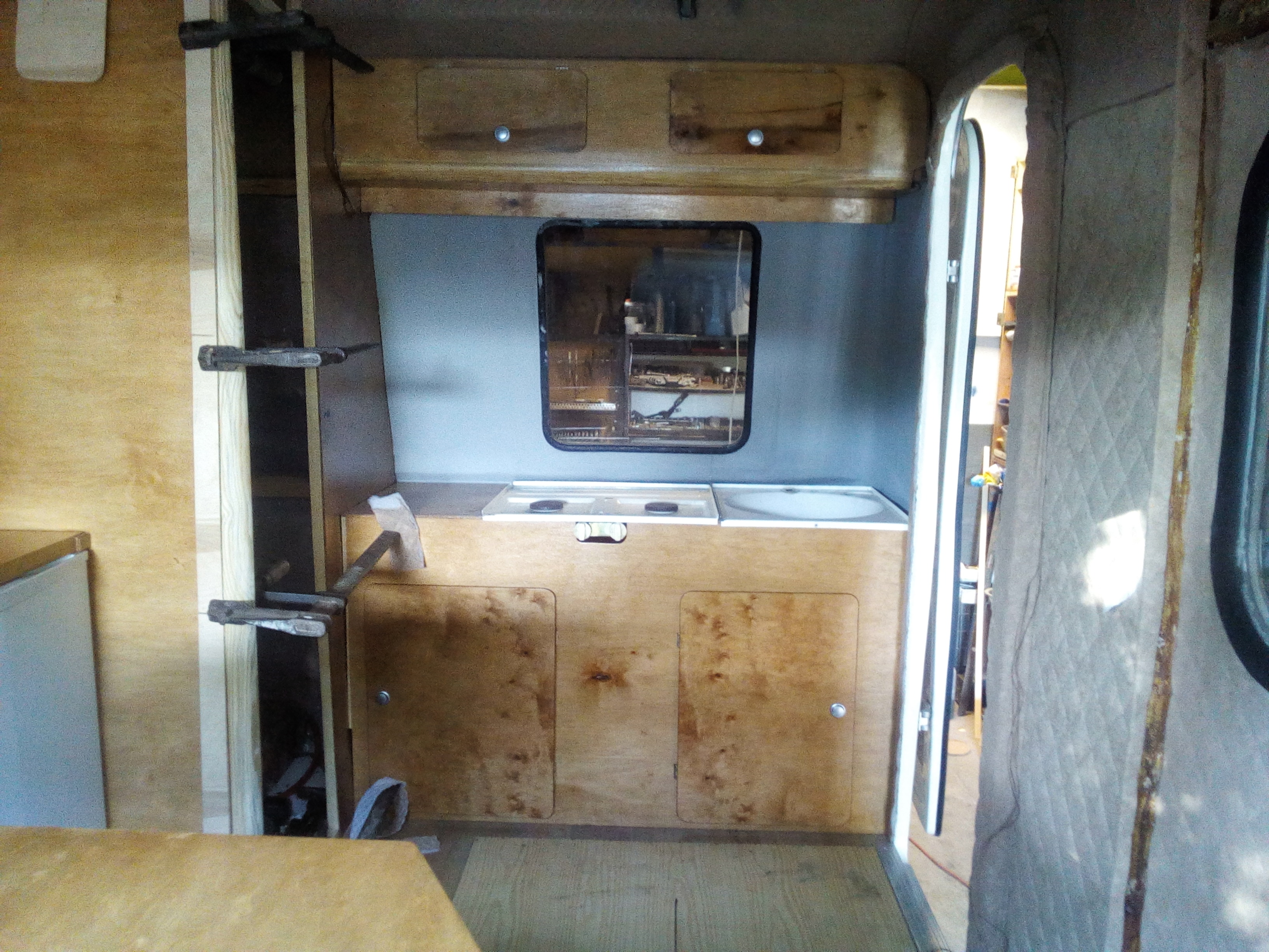

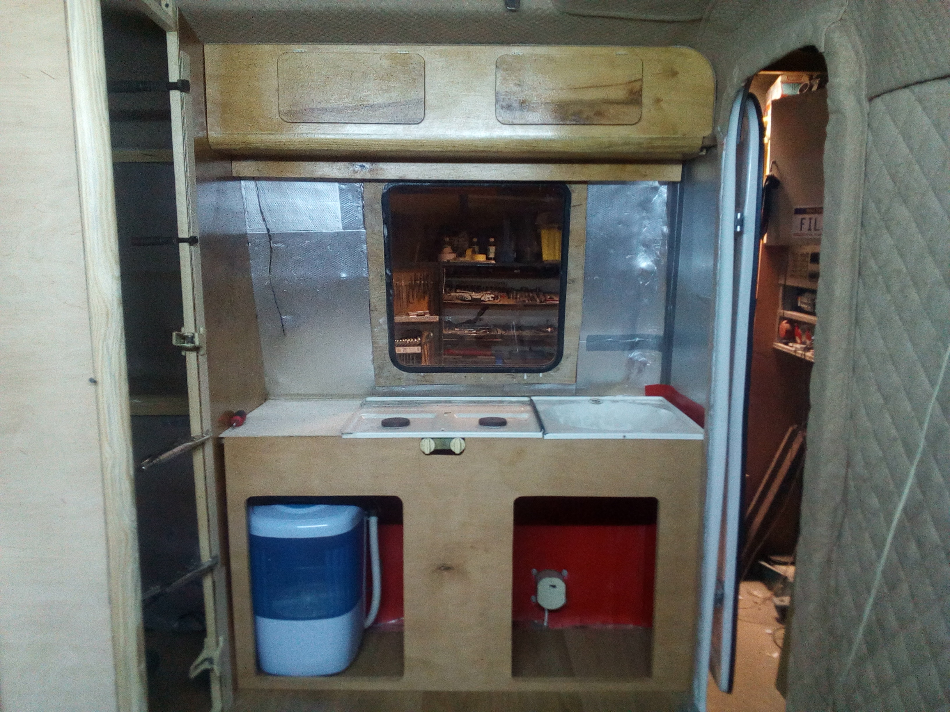

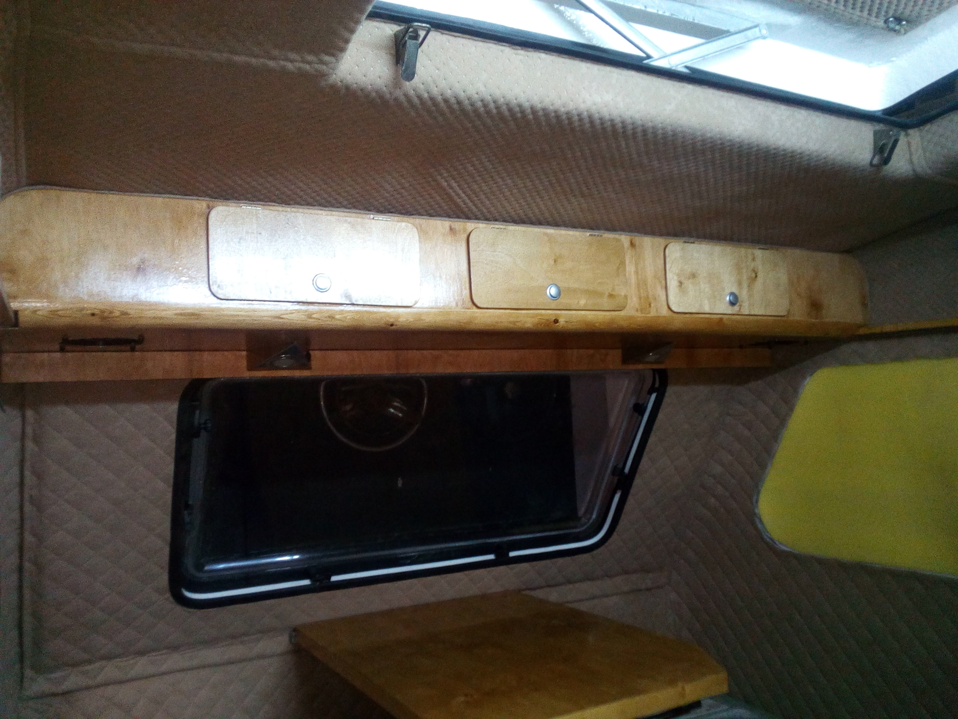

Postautor: CONFEX » sobota, 9 cze 2018, 19:36

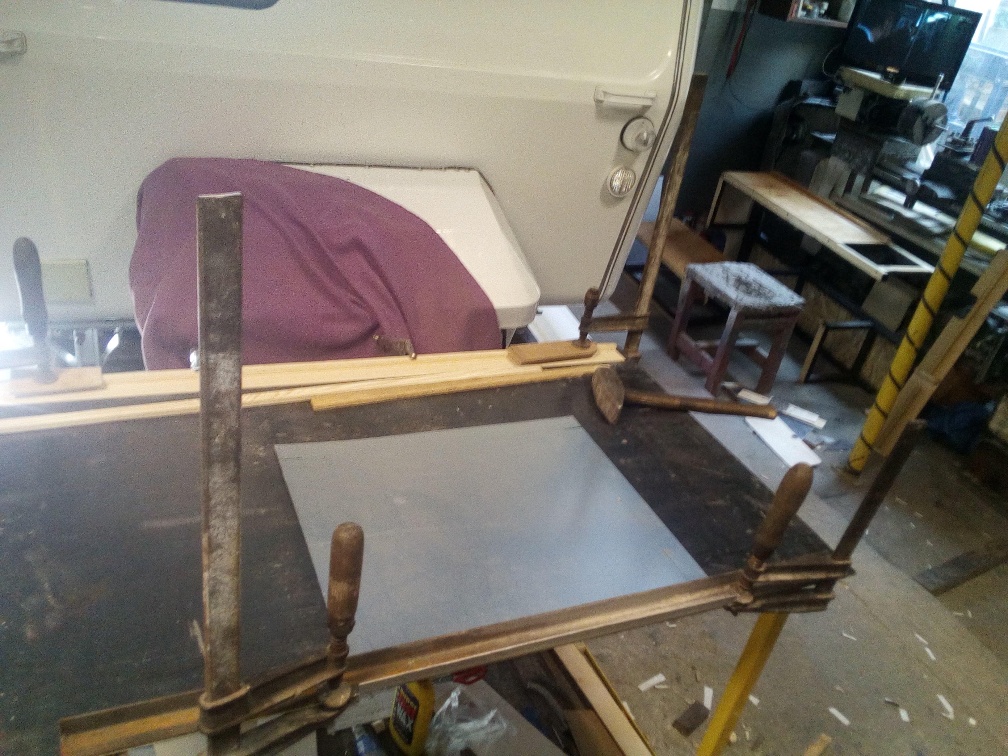

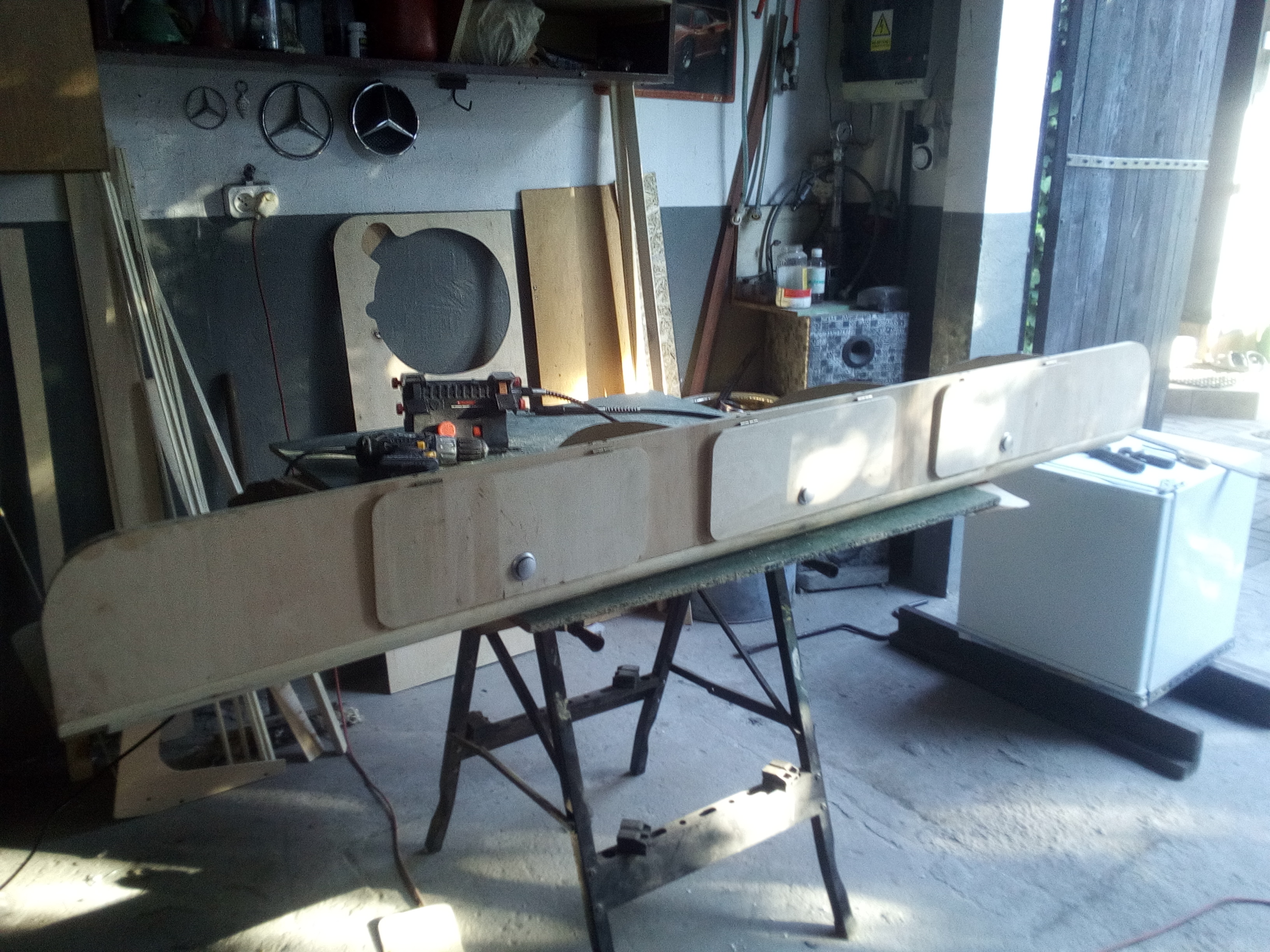

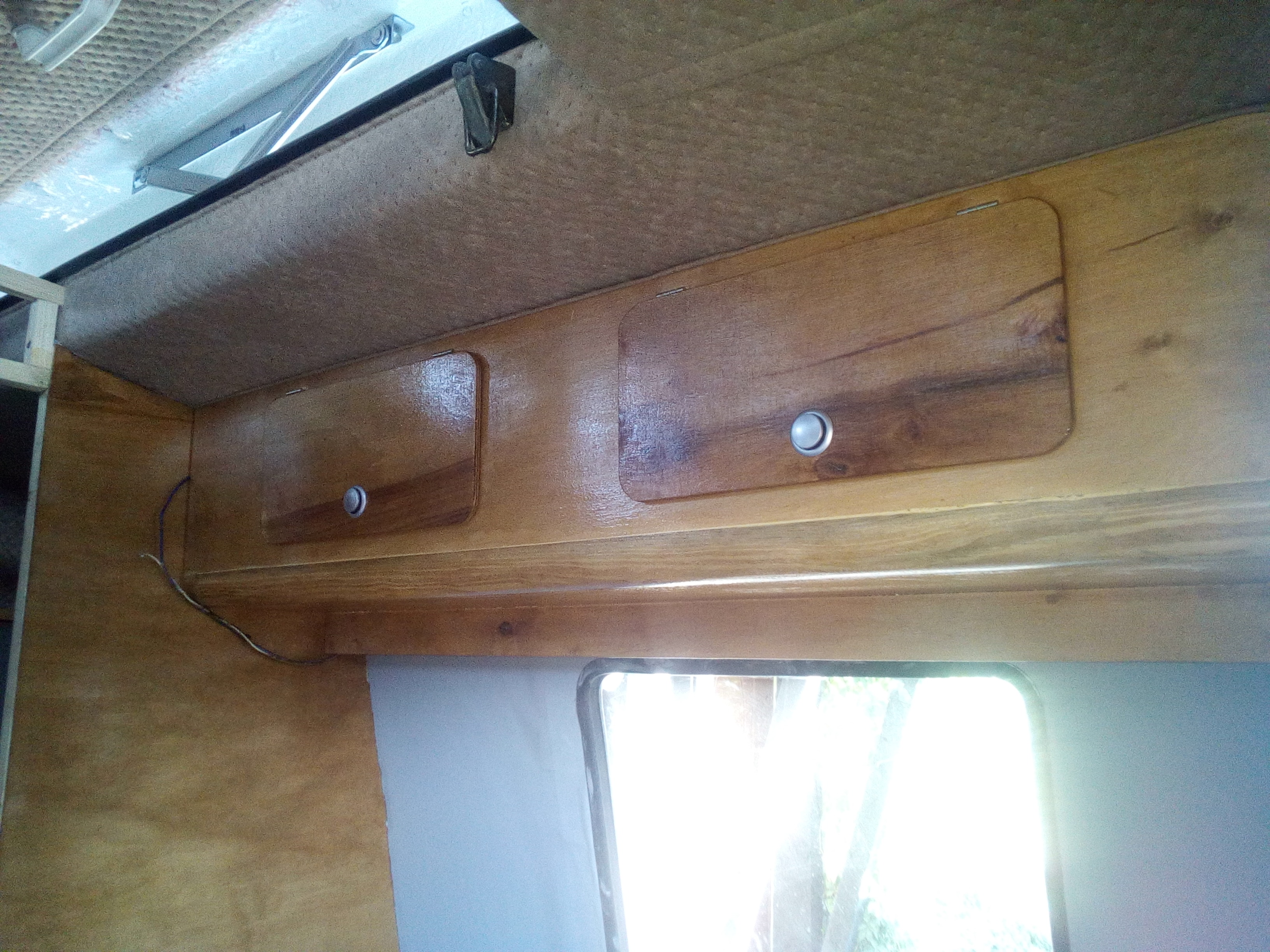

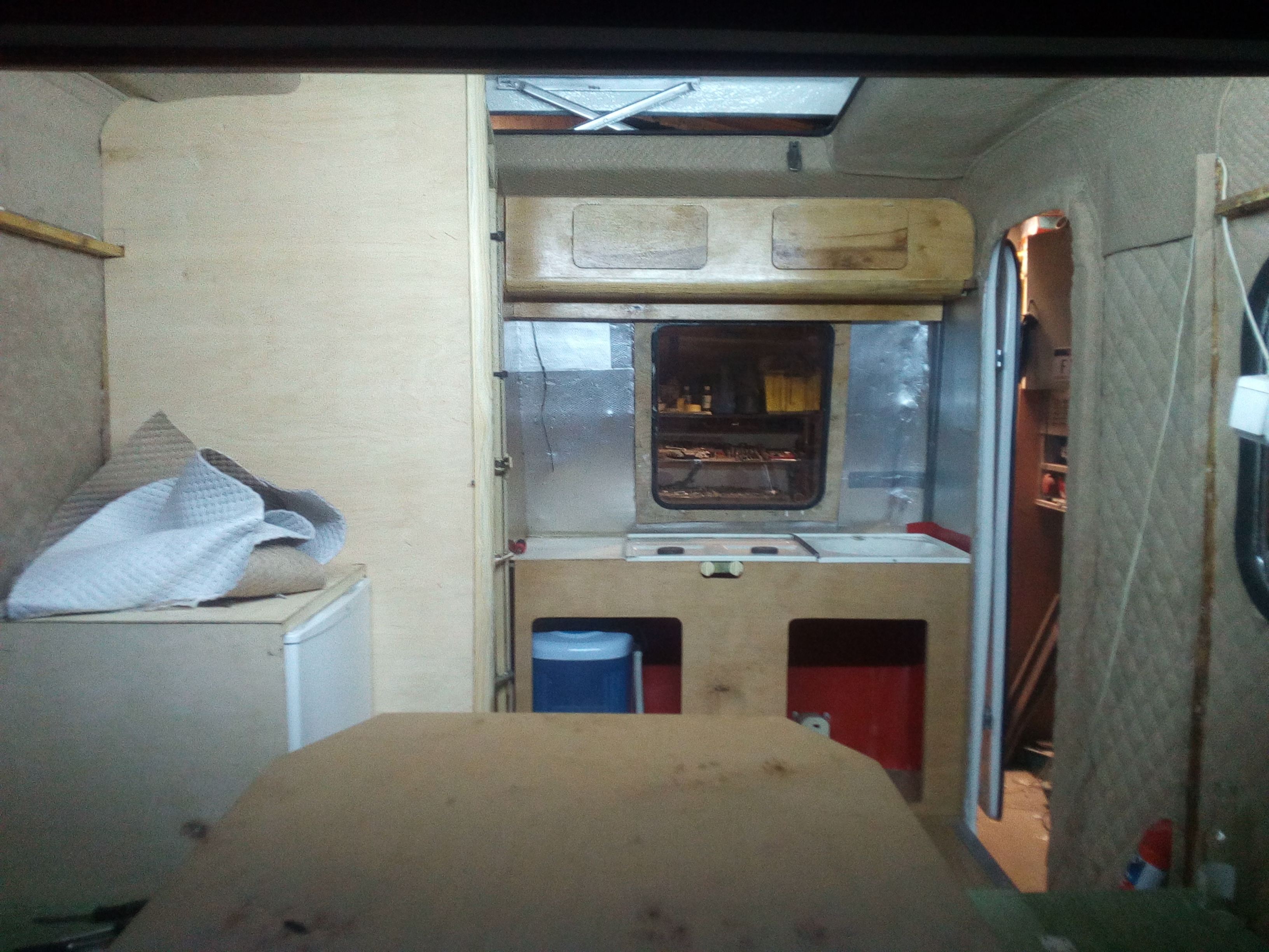

Florida_blue drzwiczki będą wyglądać tak jak na zdjęciach po niżej z zamkami typu push lock szukałem jak gupi w necie i znalazłem za 11.50 w https://www.stolmet.pl i wykupiłem im wszystkie, mieli tylko 10szt. Otwory wycinam wyrzynarką przykręconą do stołu od spodu, chyba jedyna opcja na tak cienką sklejkę(4mm). Samoogon widzę oko spostrzegawcze tak jak widać na zdjęciach przestrzeń w szafce dziś została zagospodarowana . RAFALSKI i za pożno przeczytałem i skaja nakleiłem, ale zrobię jeszcze taki mały bajerek :D .

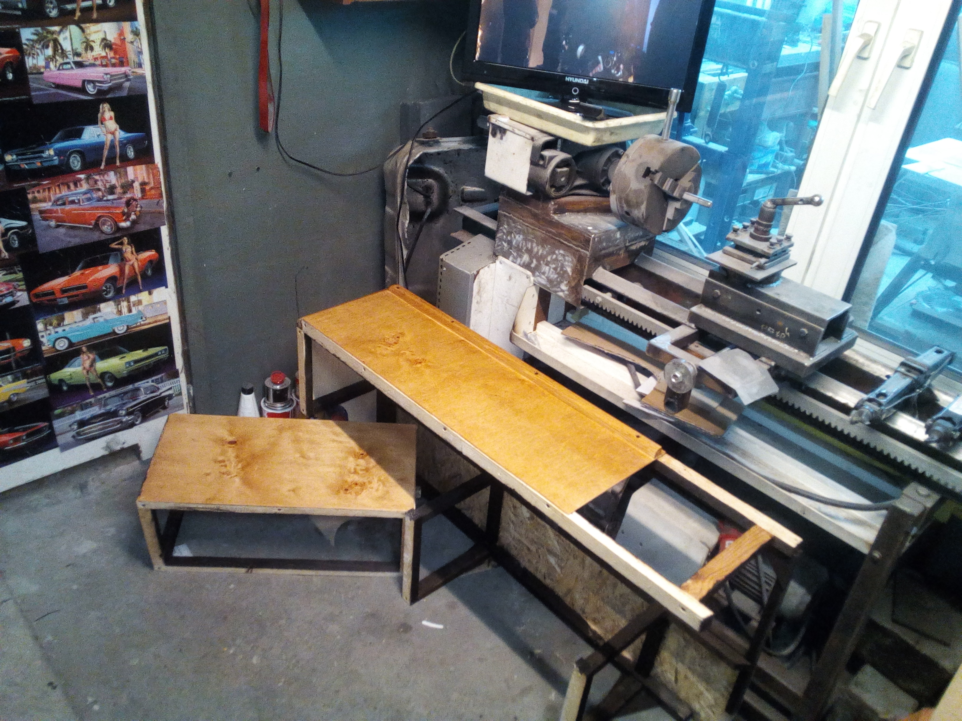

I to jest Ten co chciał nas zaraz na początku opuścić .Masz niezłe zaplecze narzędziowe i chyba niczego ci w warsztacie nie brakuje - nawet telewizora ;)

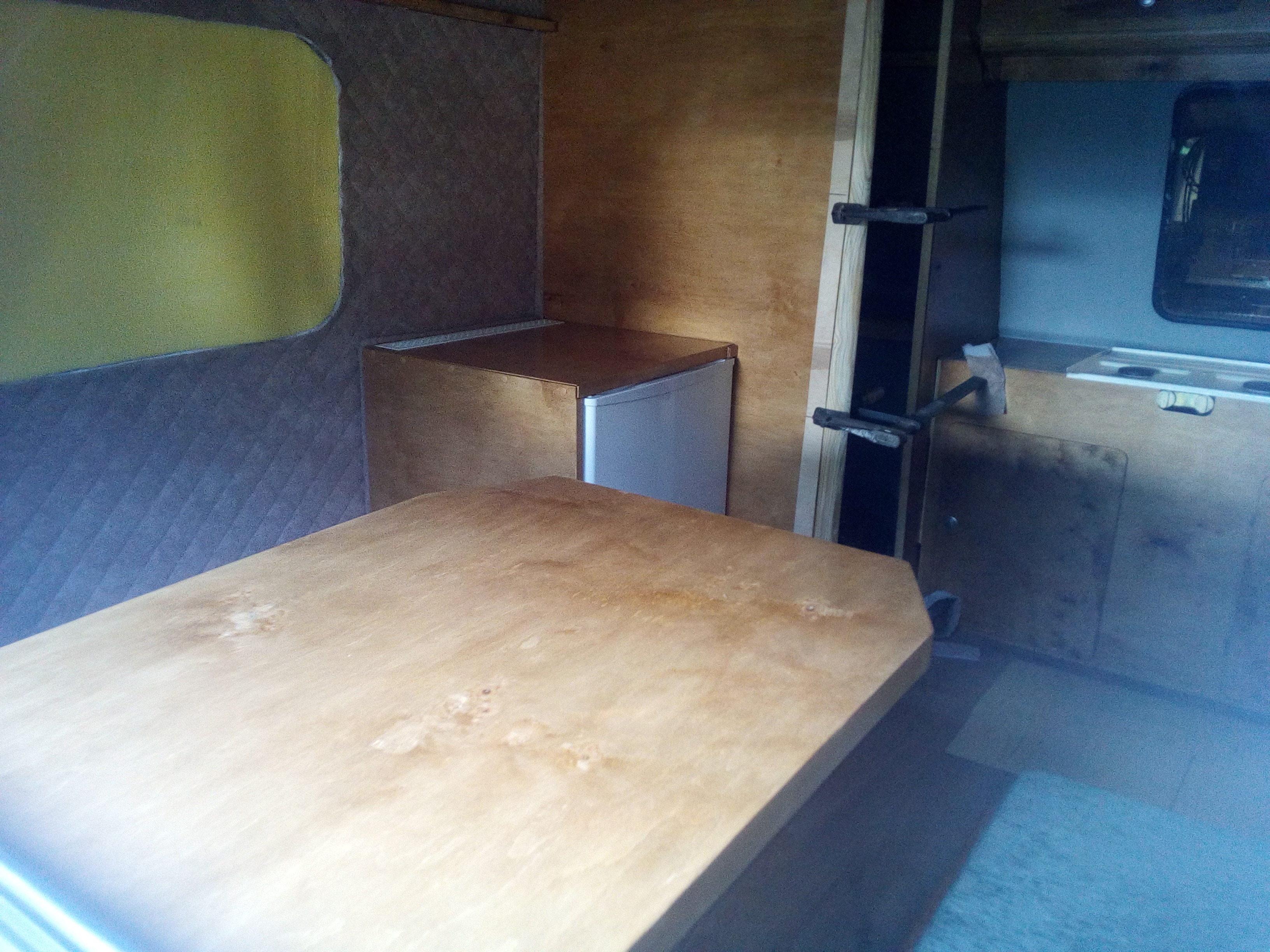

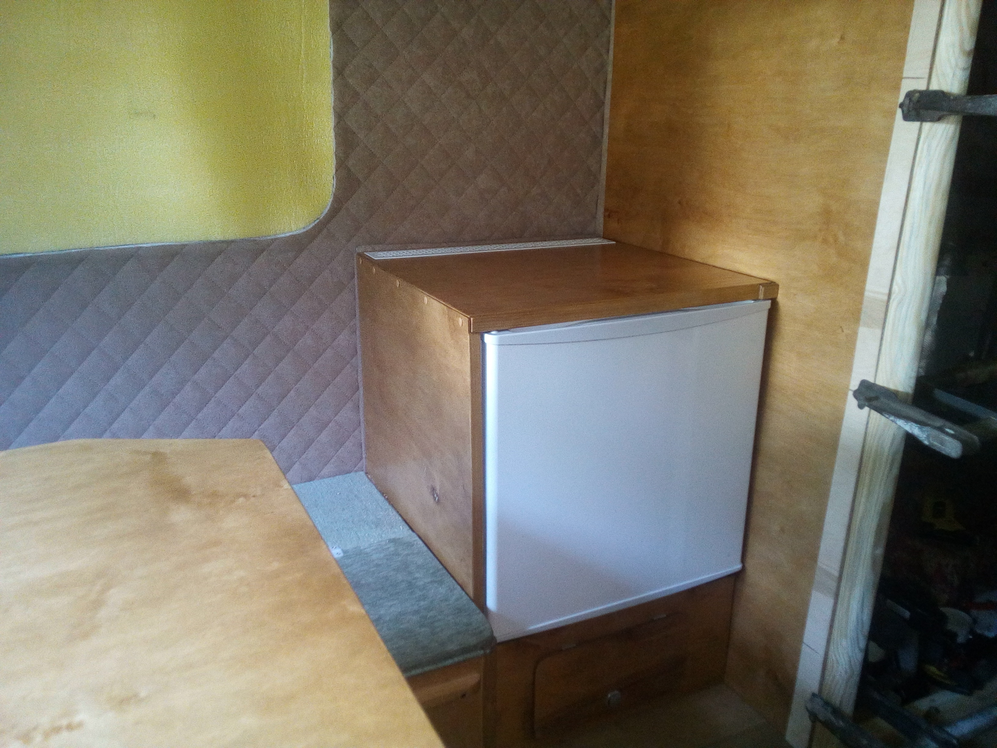

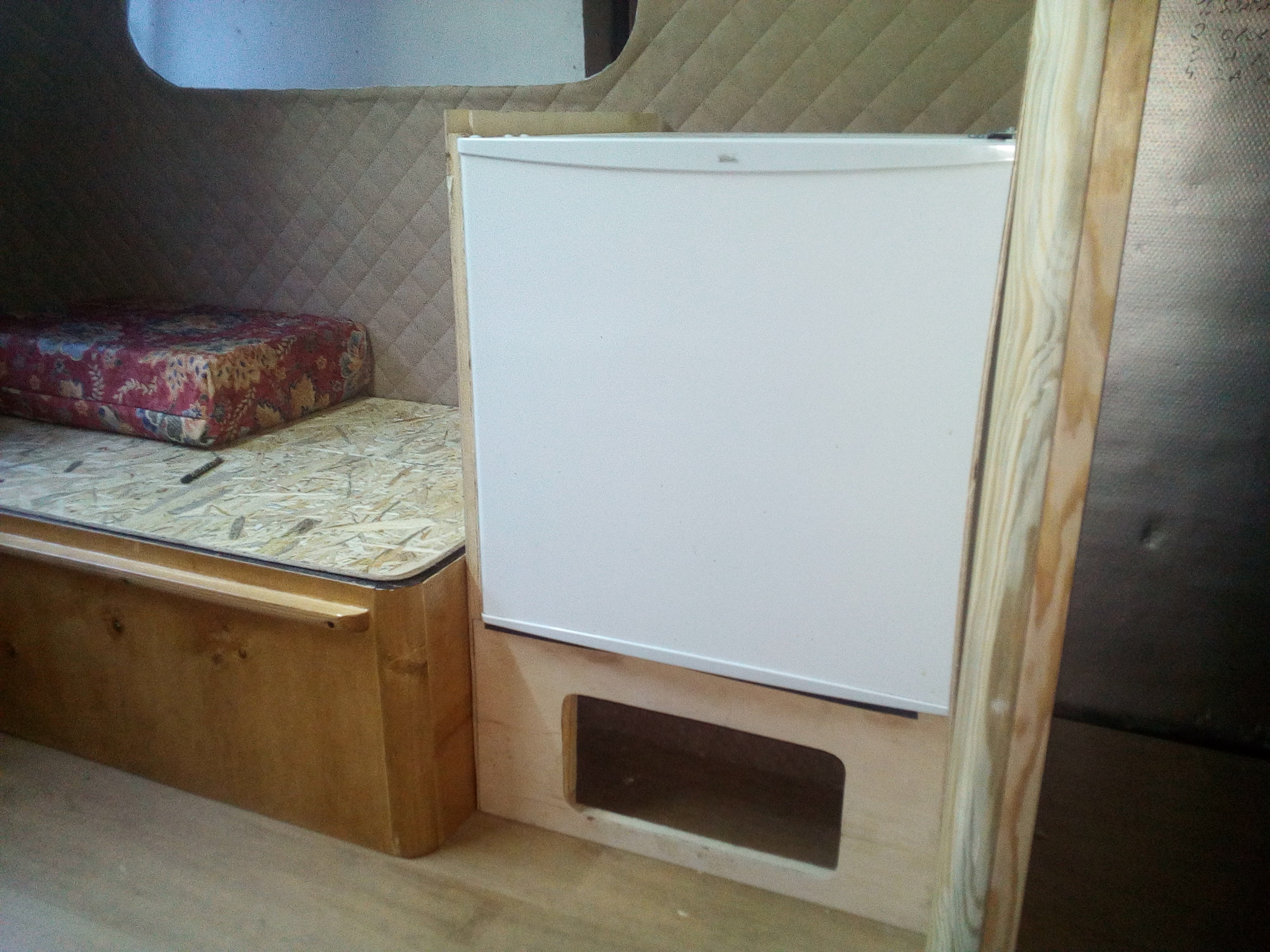

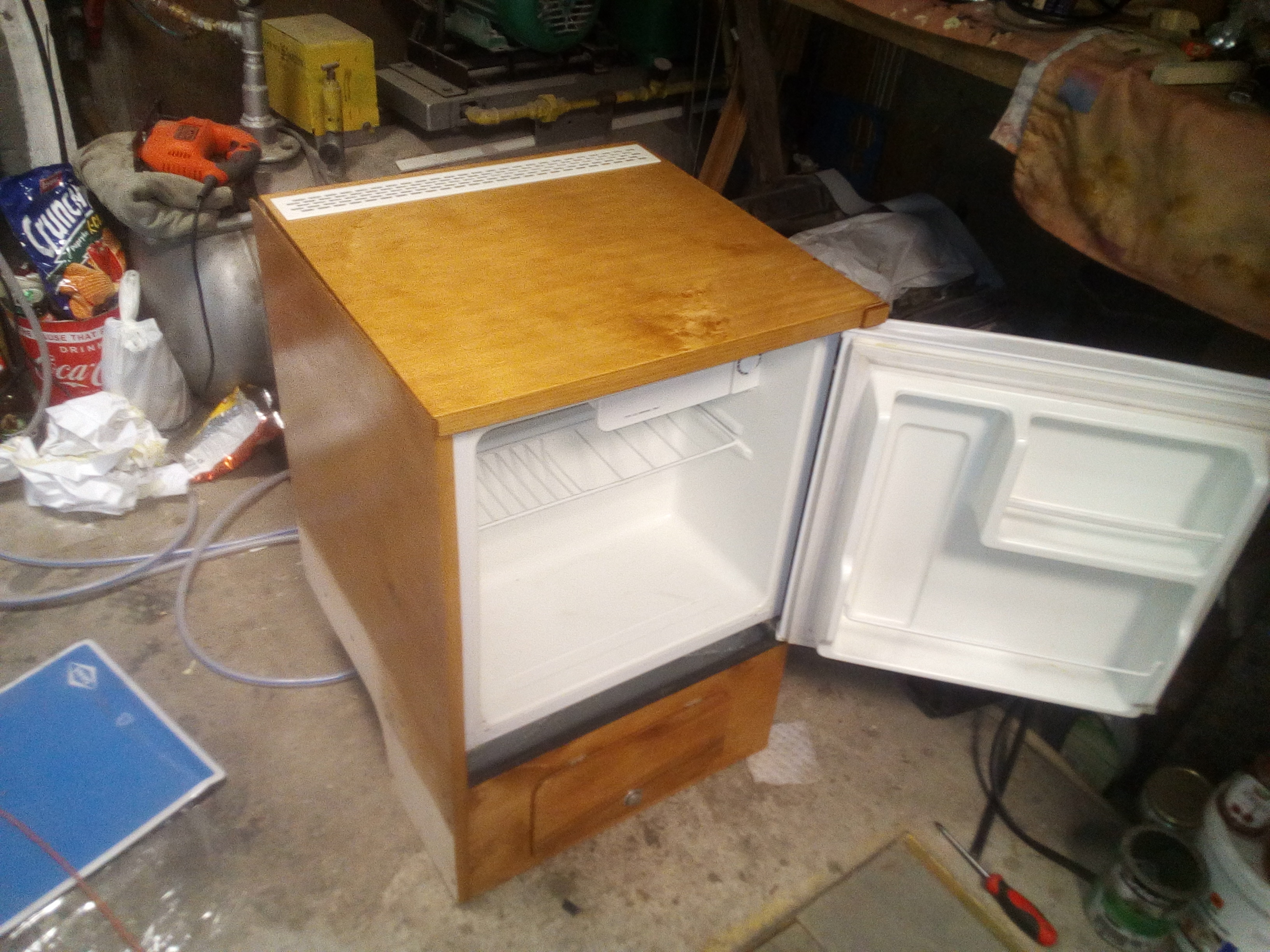

tantalos dziękuje za miłe słowa, opuścić hmm nie przypominaj mi naprawdę te forum to wikipedia Niewiadówki cieszę się że zostałem mam nadzieje że uda mi się skończyć 126 w tym roku i poznać kilku z was na żywo. Co do narzędzi to zawsze mało lubię je robić większość sam zrobiłem podnośnik kanałowy, przecinarkę do metalu, suwnice, sprężarkę, imadła i wiele innych i postawiłem ten garaż z kanałem i warsztatem.Od czasu kiedy zerwałem z nałogiem jakim był alkohol zamiast kupować piwa czy wódki kupuje klucze :D p.s. telewizora akurat jeszcze brakuje :lol: Trochę żona mi zaczęła pomagać w szlifuj maluj mebelki i tak górna nad łóżkiem wisi i lodówka z wentylacja zamontowane tera pora na szafę i boczne i tak lecę do pracy dalej :D
