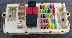

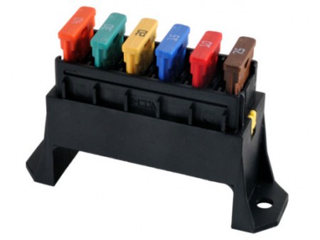

Ponieważ będę wymieniał całe oświetlenie zewnętrzne przyczepy, trzeba tę elektrykę jakoś opanować. Wymyśliłem sobie zabezpieczenie (prawie) każdego obwodu osobno. Niby to komplikuje całą instalację, ale przynajmniej gdy wywali bezpiecznik od np. lewego stopu, prawy będzie działał. Podobnie pozycje, obrysówki itp.
W tym celu będę potrzebował gniazda bezpieczników. Teoretycznie mogłyby być takie:
Teoretycznie, bo 18zł za 8 gniazd to trochę za dużo jak na mój gust. Szczególnie, gdy musiałbym kupić przynajmniej 3 sztuki. No bo przecież jeszcze zabezpieczenie obwodów zasilania wewnątrz przyczepy. Dlatego postanowiłem poszukać innego rozwiązania (Ja tak już mam, że lubię kombinować i robić coś z niczego).
Kupiłem to:
Skrzynka bezpieczników z Alfy Romeo 147. 36 gniazd bezpiecznikowych plus podstawa do przekaźnika, co może się przydać do przełączania 12V-230V. Najważniejsze, kosztowała w sumie 20 zł. Nowa.

A jaki jest sens montować bezpieczniki na oświetleniu zewnętrznym przyczepy? Przecież w aucie są bezpieczniki?
Re: Remont naszymi Oczami
Dokładnie, nie ma co komplikować niepotrzebnie instalacji.
Nie przecież jeszcze, ale tylko i wyłącznie zabezpieczenie obwodów zasilania wewnątrz przyczepy Oddzielne bezpieczniki do lamp są niepotrzebne, im mniej różnych połączeń tym lepiej. Szczerze to niepotrzebnie kupiłeś tę skrzynkę z Alfy bo choć niedroga to jest duża i zupełnie nie do wykorzystania. Poręczniejsza byłaby opcja pierwsza, z wcześniejszej fotki i taka ilość bezpieczników wystarczy do zabezpieczenia kilku obwodów instalacji elektrycznej przyczepy. Bezpieczniki OK ale nie powinno się ich mnożyć. Jeśli chodzi o przekaźniki to są do kupienia podstawy zespolone na kilka sztuk albo wystarczy złapać je wkrętem przez to oczko i gotowe. Będziesz miał raptem jeden, dwa przekaźniki.
oko pisze:bo przecież jeszcze zabezpieczenie obwodów zasilania wewnątrz przyczepy

Aleście mnie pojechali za te bezpieczniki Wydawało mi się, że tak będzie lepiej. W końcu nową instalację robi się raz a ja lubię dmuchać na zimne.
Komplikować nie lubię, raczej upraszczam, a miałem na uwadze raczej względy bezpieczeństwa. A co do zapału, to owszem, mam go dużo. Chociaż przyznaję, zdarzało się, że był słomiany Jednak teraz, jest to coś zupełnie innego.
No cóż, skrzynka zamówiona, jak przyjdzie zobaczę co da się z niej zrobić. No lubię takie niekonwencjonalne pomysły. Gdyby tak nie było, to pewnie nie zrobiłbym spania w aucie. Większość moich znajomych pukała się w głowę, a ja to zrobiłem.
Wracając do bezpieczników, pewnie rzeczywiście przesadziłem z planowaną ilością, niemniej jednak jakieś zastosuję. Skrzyneczka nie jest znowu taka duża, a poza tym będzie zmodyfikowana.

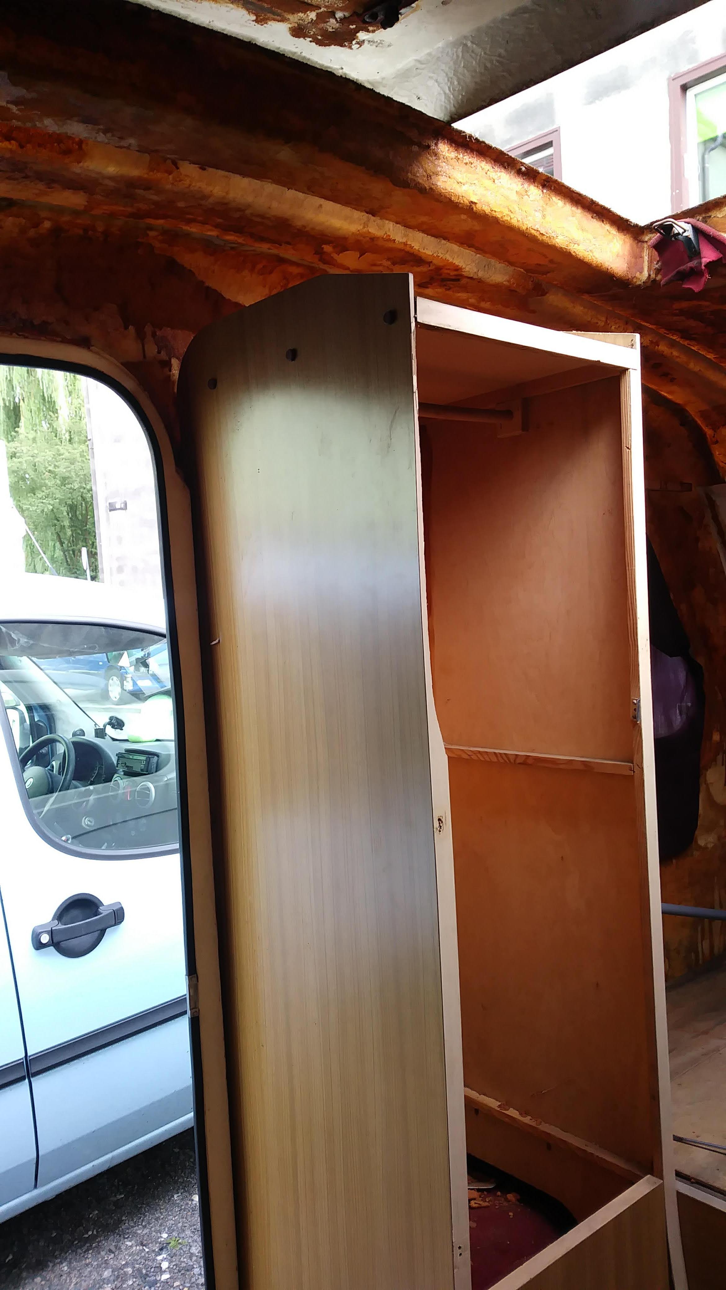

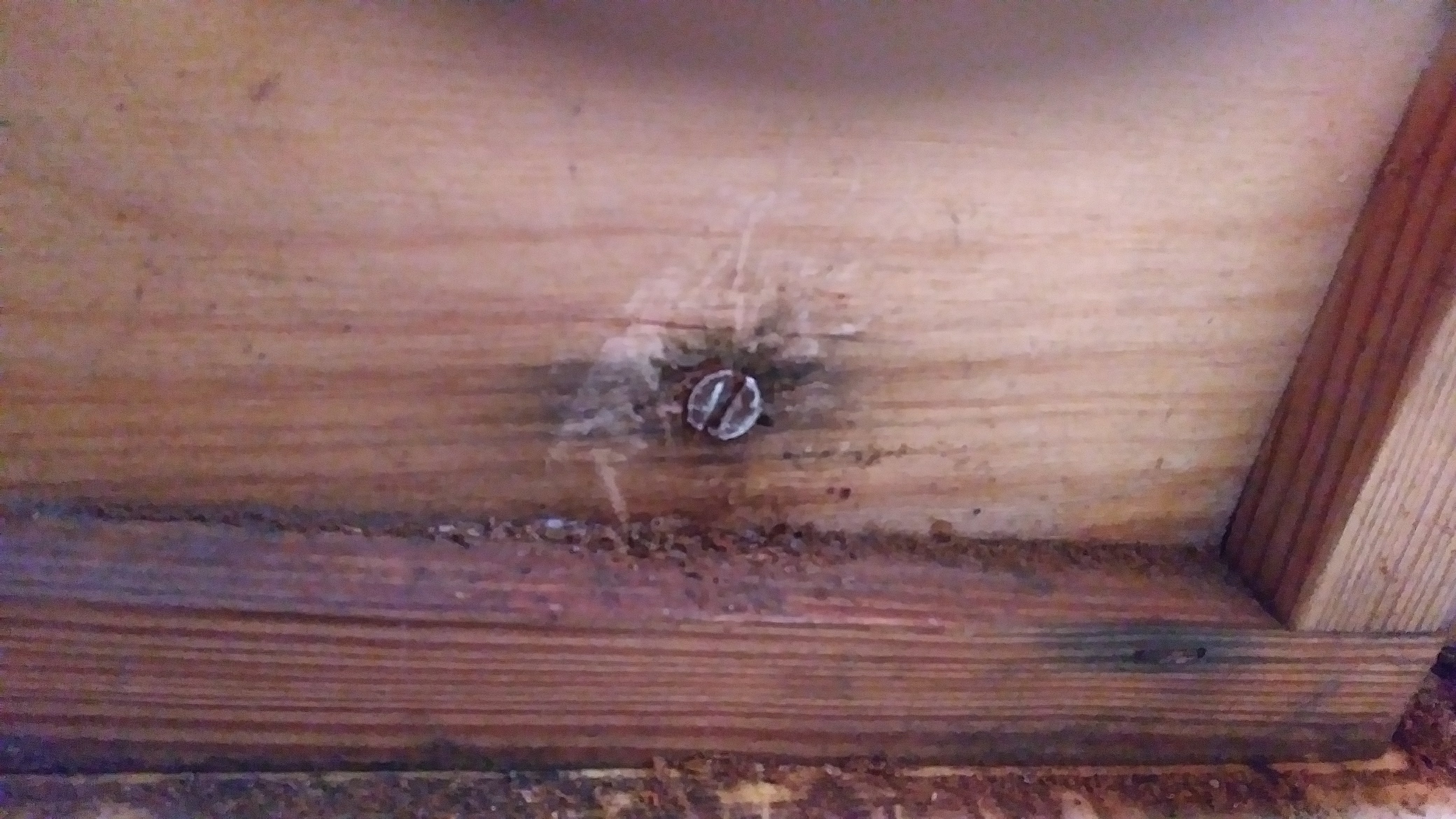

Byłem dzisiaj w przyczepie.
Temu, co wymyślił mocowanie wszystkiego śrubami na płaski śrubokręt, dałbym Nobla. Za wymyślenie połączeń nierozbieralnych. Przez dwie godziny odkręciłem, a właściwie wydłubałem 3 (trzy) śrubki z mebli, bo kręciły się w kółko. W dodatku polała się krew Jutro pójdzie w ruch wiertarka i porozwiercam te śruby.
Rozumiem, ze szafa ma być "za krótka"?

RAFALSKI pisze:Poręczniejsza byłaby opcja pierwsza, z wcześniejszej fotki i taka ilość bezpieczników wystarczy do zabezpieczenia kilku obwodów instalacji elektrycznej przyczepy. Bezpieczniki OK ale nie powinno się ich mnożyć. Jeśli chodzi o przekaźniki to są do kupienia podstawy zespolone na kilka sztuk albo wystarczy złapać je wkrętem przez to oczko i gotowe. Będziesz miał raptem jeden, dwa przekaźniki.

Co chcesz od tej szafy. Taka właśnie ma być... Tylko drzwi chyba brakuje A tak poważnie to ona nie dochodzi do sufitu. Czyli wszystko ok.

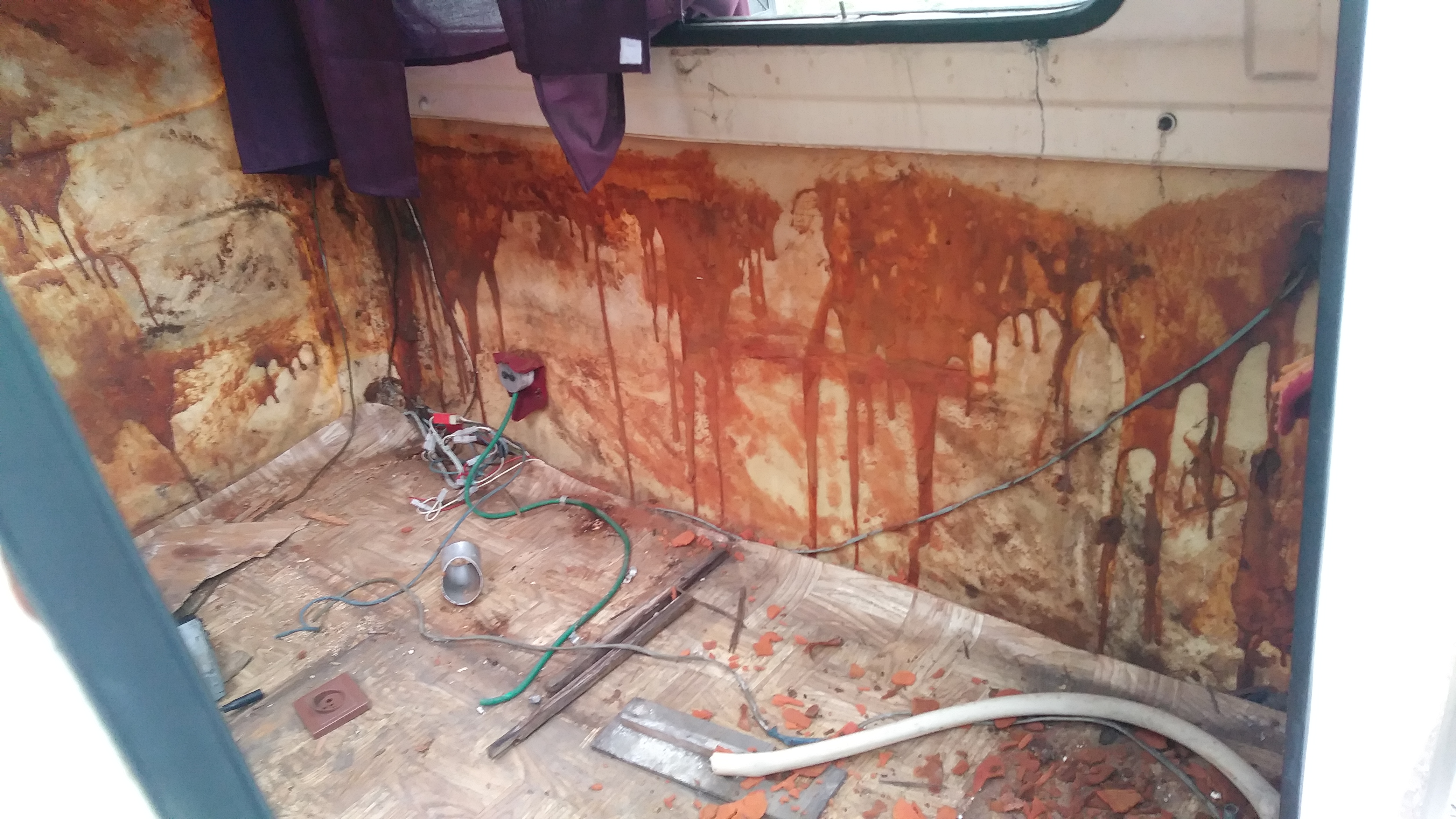

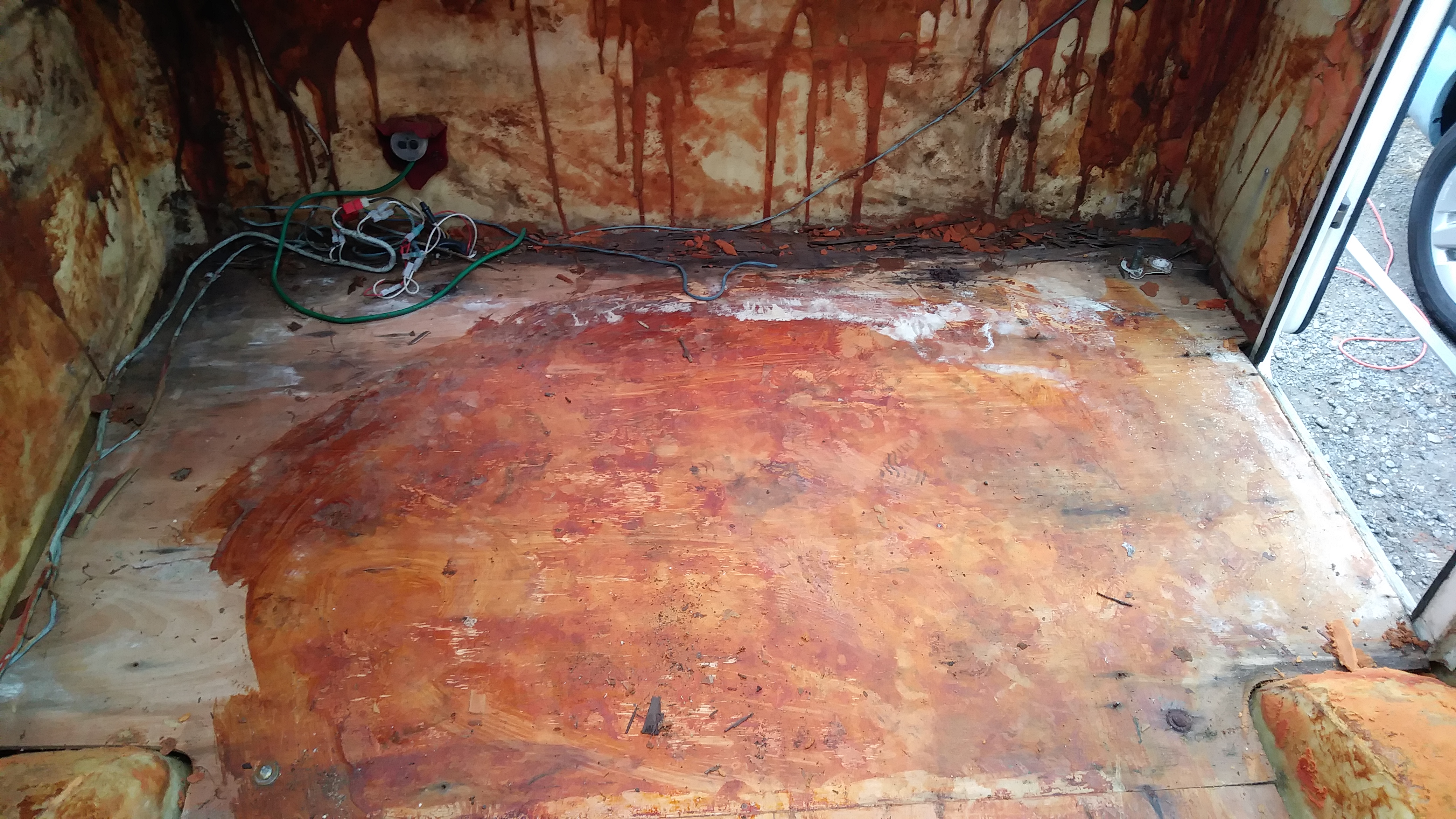

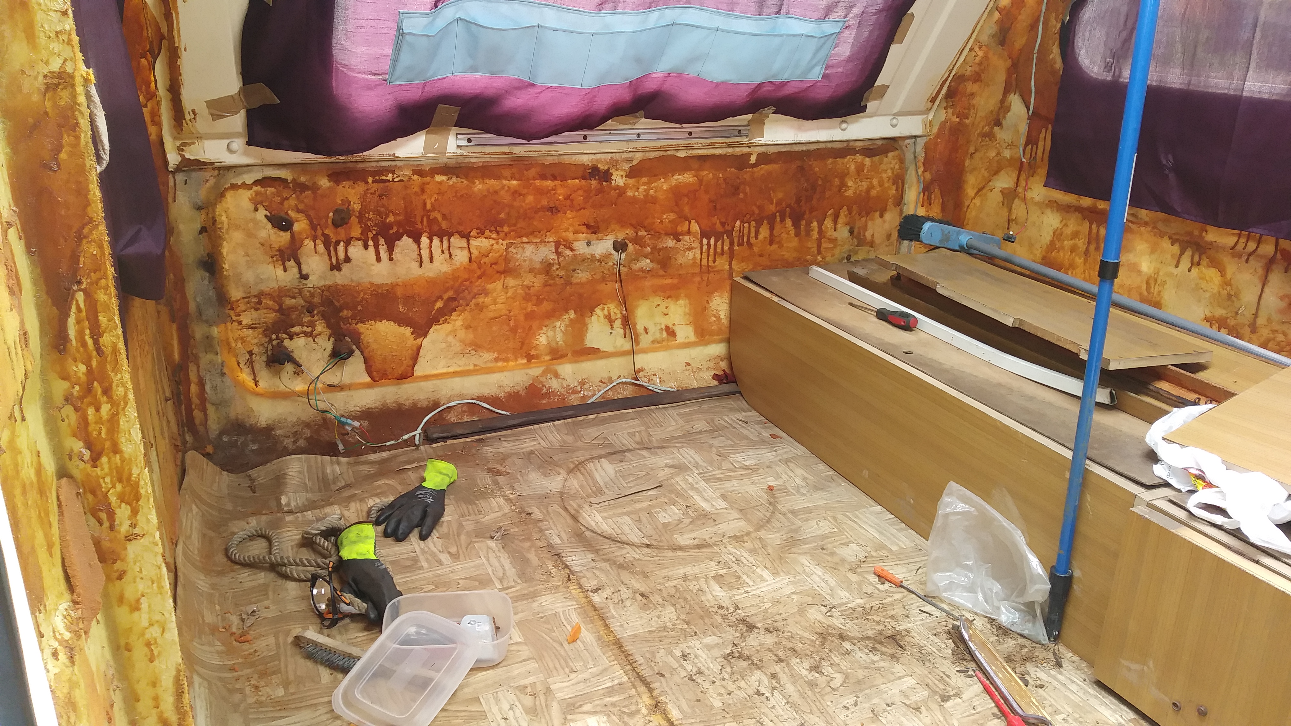

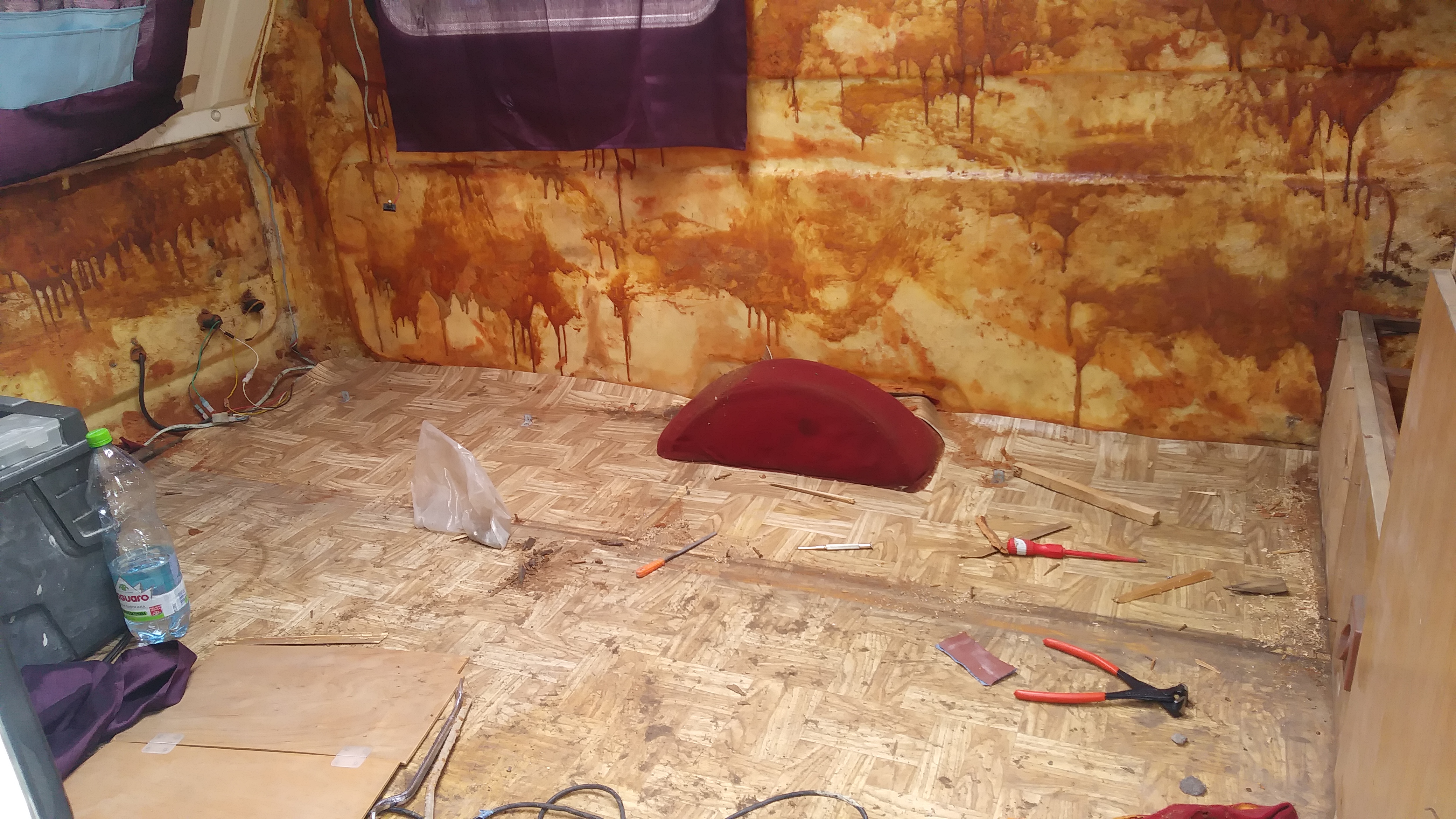

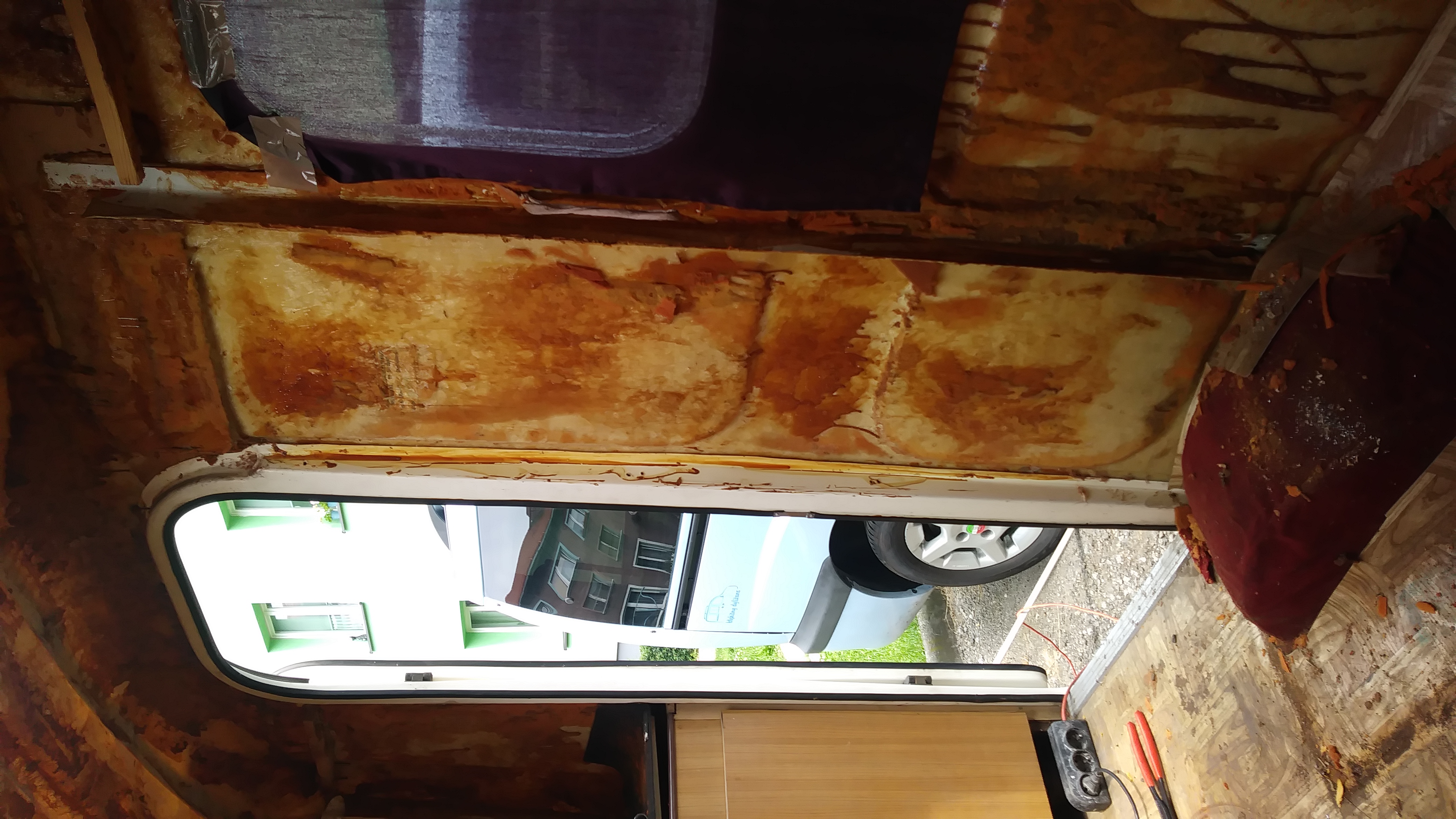

Co robi Polak na urlopie? Remontuje.

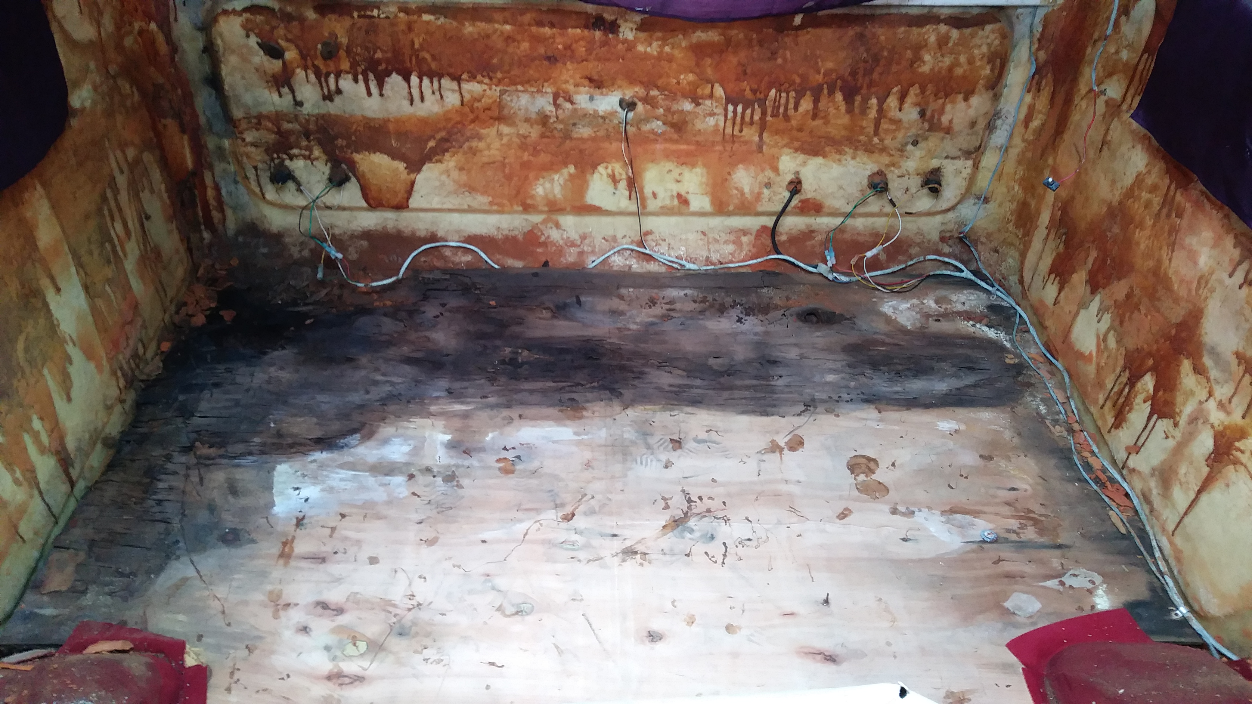

Dzisiaj uporałem się z rozmontowaniem mebli. Łatwo nie było, ale z pomocą wiertła oporne śruby skapitulowały.
Potem przyszedł czas na zerwanie wykładziny.
Pod oknem sypialnym czarno. Pod kuchennym lepiej, ale i tak całość do wymiany.
Jutro ciąg dalszy, będzie czyszczenie budy z pozostałości po gąbce.
Z ciekawostek, to pod kuchenką znalazłem:

Brrrr...
Jak dobrze że to już za nami
Aż mnie trzęsie jak oglądam takie fotki
Zapał jest to i efekty będą szybkie, powodzenia w przywracaniu cepki do życia

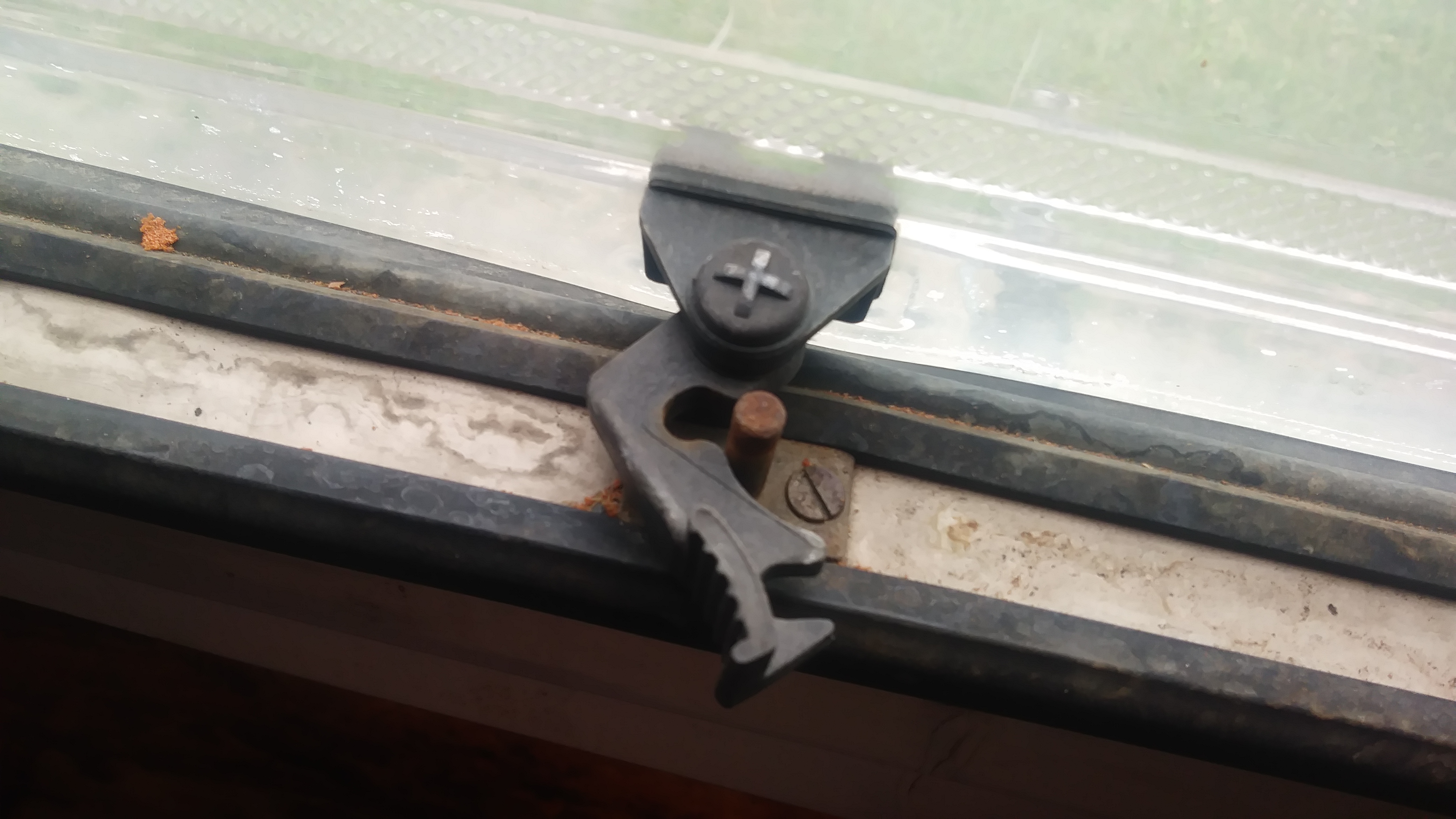

Mam u siebie takie zamknięcia okien:
Z tego co widziałem, nie są już dostępne. Pytanie brzmi: czy nowy typ zamknięć pasuje bez kombinacji?
