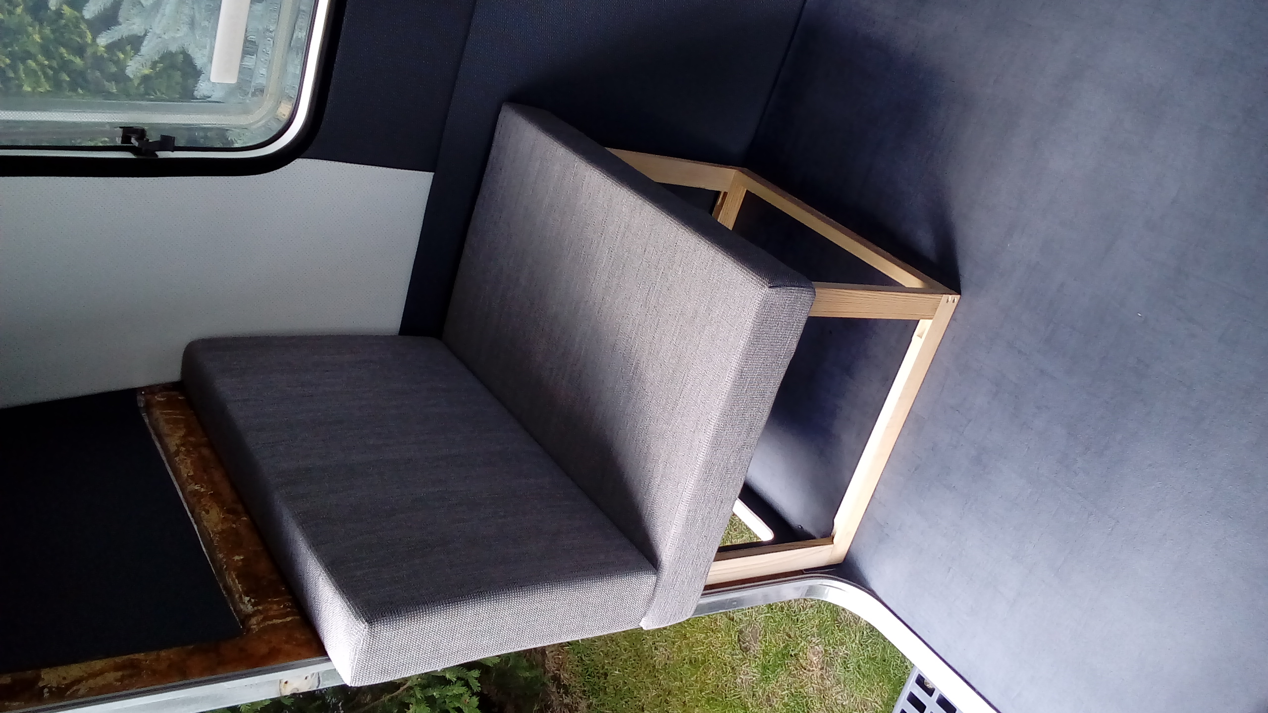

Dzisiaj kolejne prace przy montażu.
Mogło być lepiej ale nie jest źle. Nowe materace pojechały do przeszycia. Delikatnie je trzeba skrócić.
Jednak to nie jest problem, gdyż znajomy tapicer zrobił mi je za darmo
21 kawałków drewna na dwa siedziska trzeba było zrobić i zrobiłem

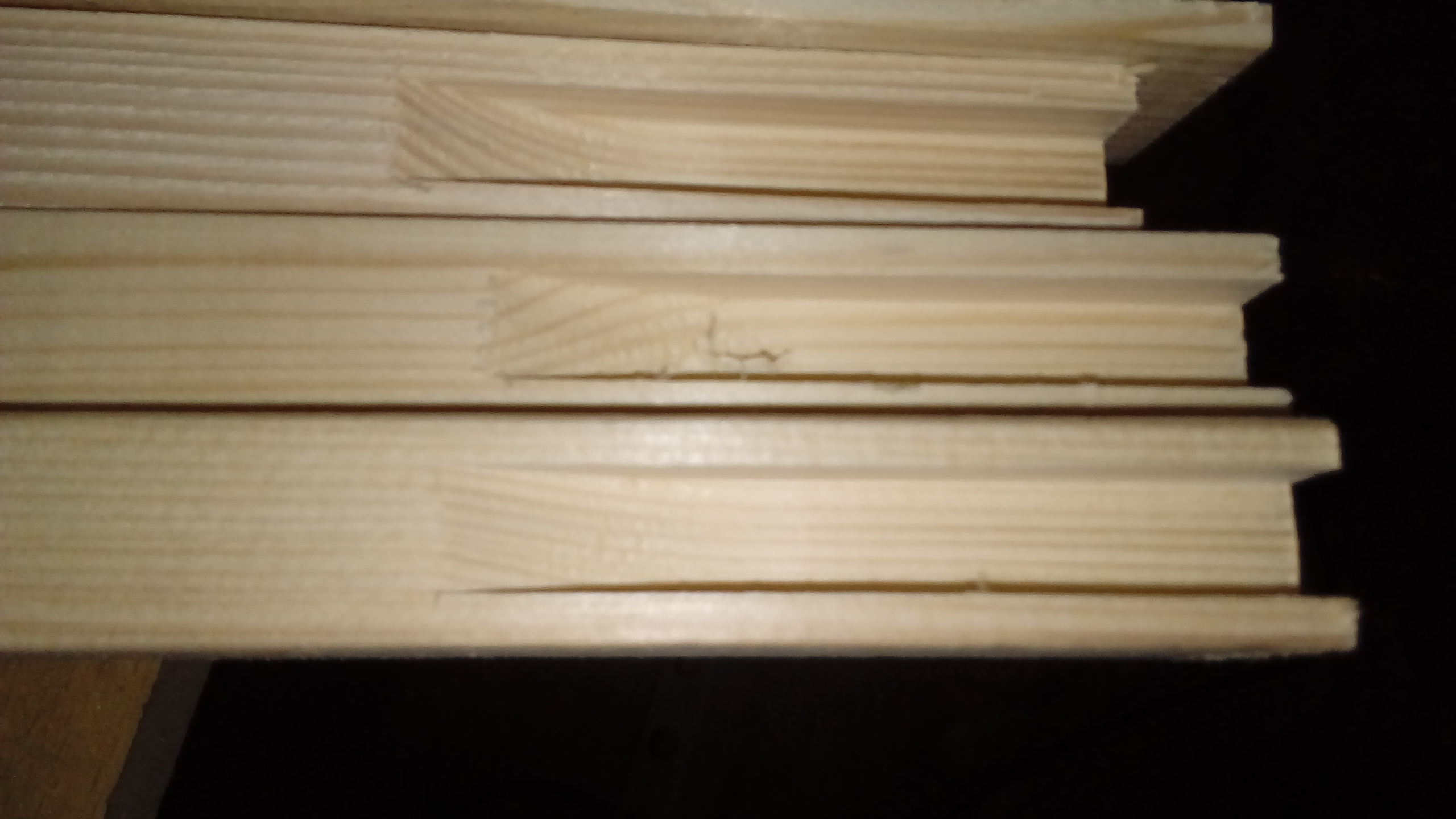

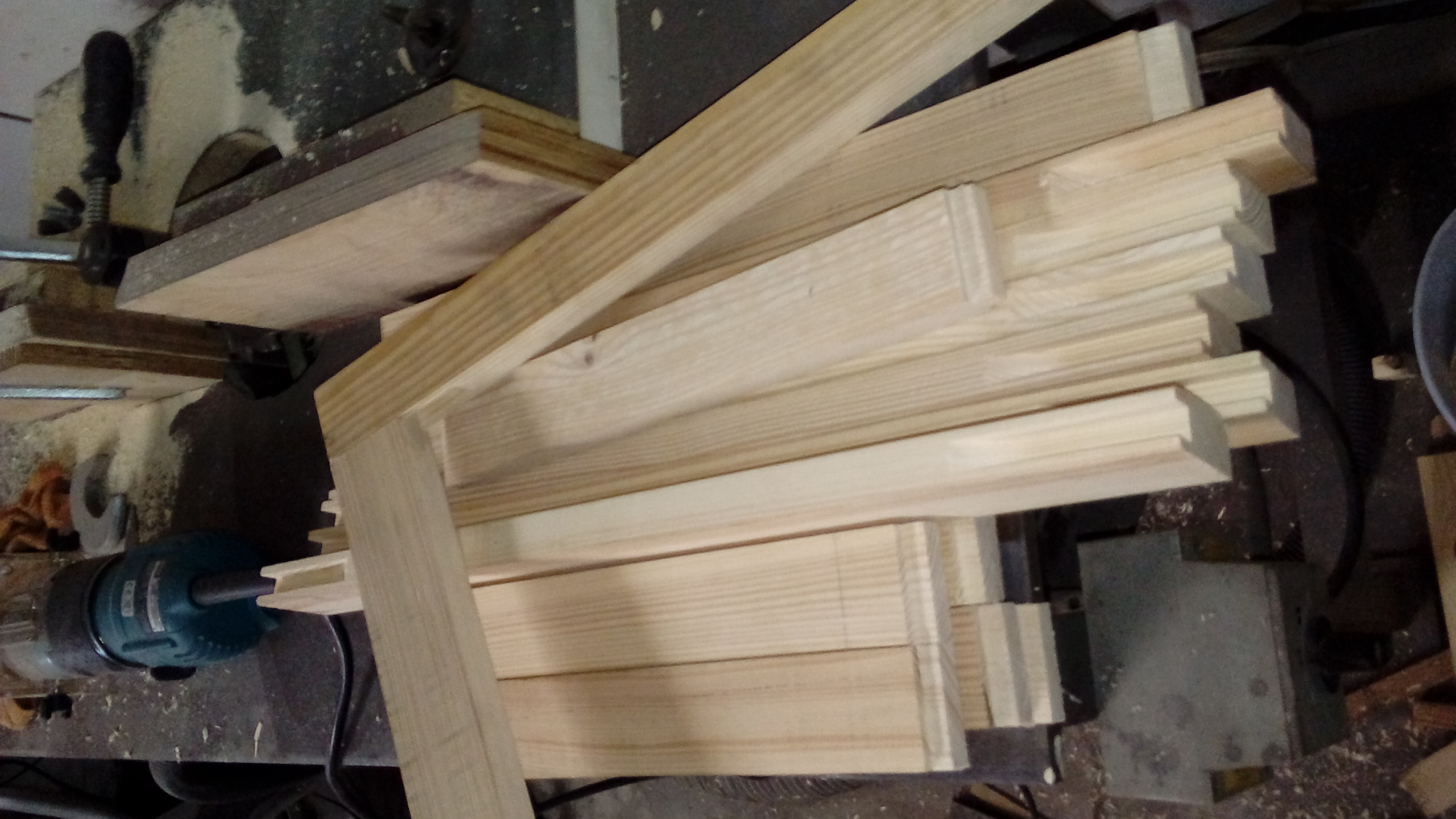

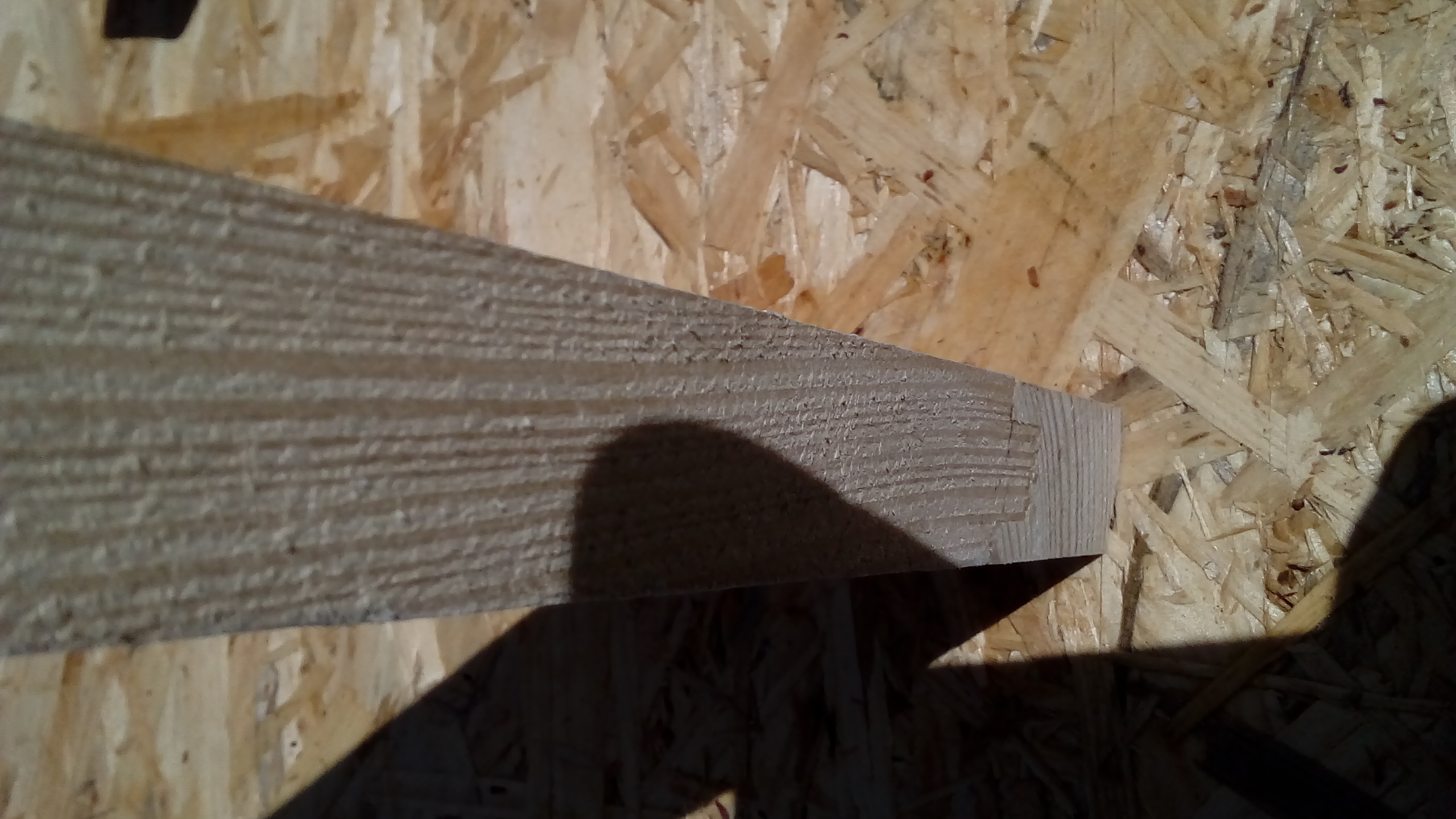

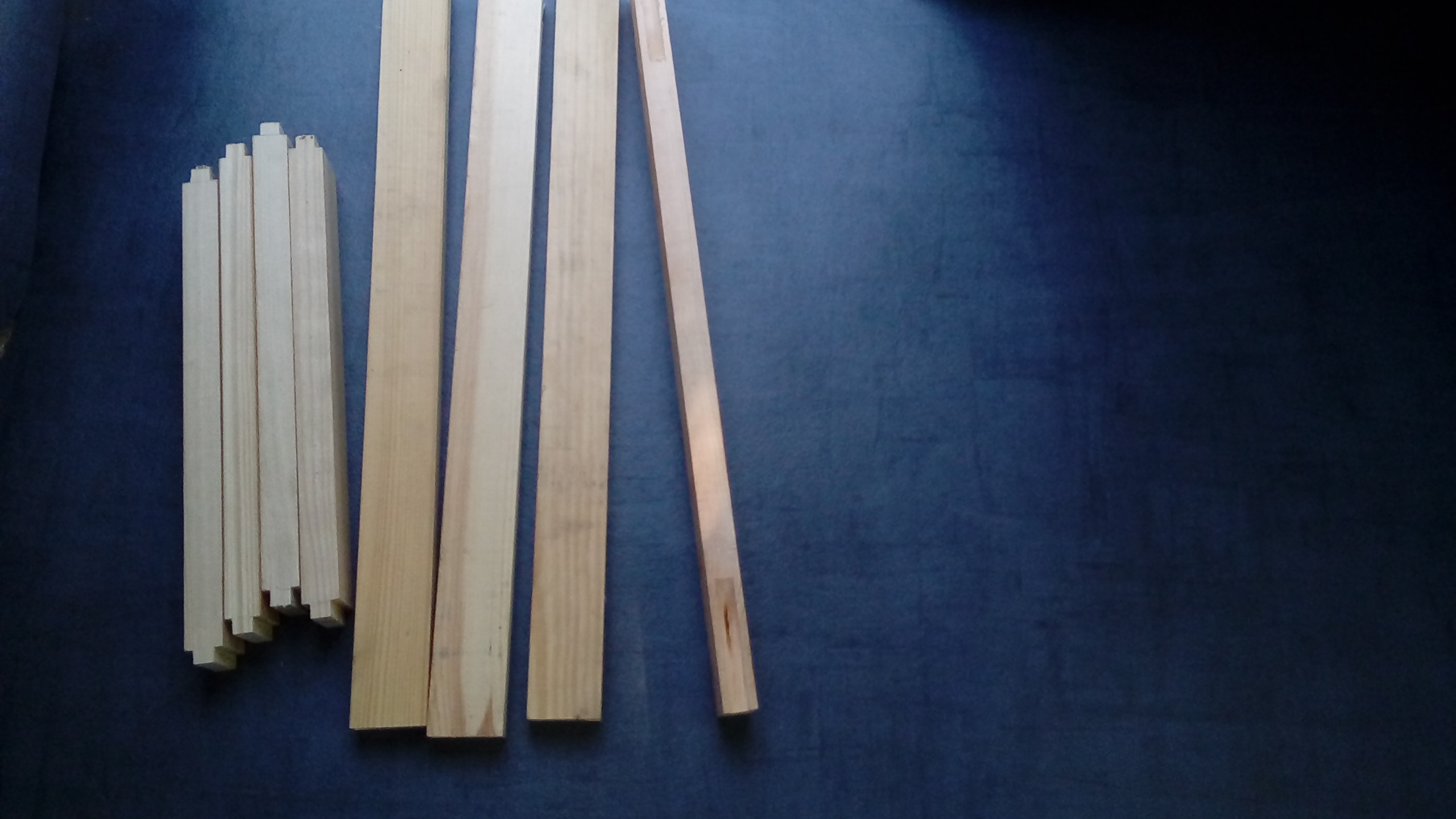

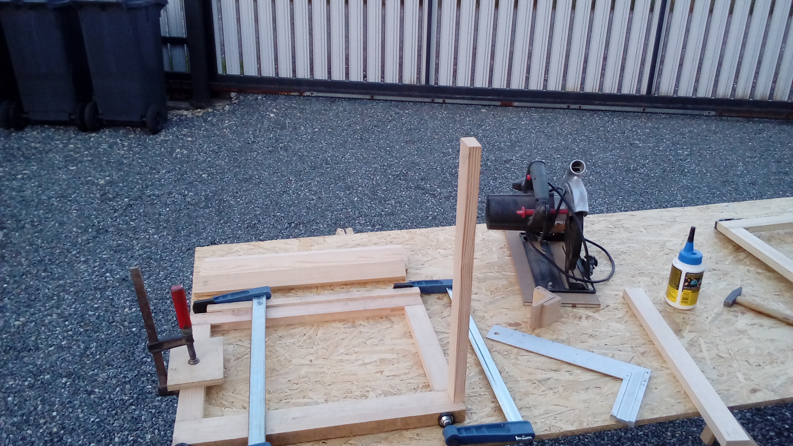

Kolejna część układanki, przymiarka i jest ok
Poskładane bez kleju i trzyma się
Jeszcze na chwilkę do klejenia i po godzinie można dalej obrabiać

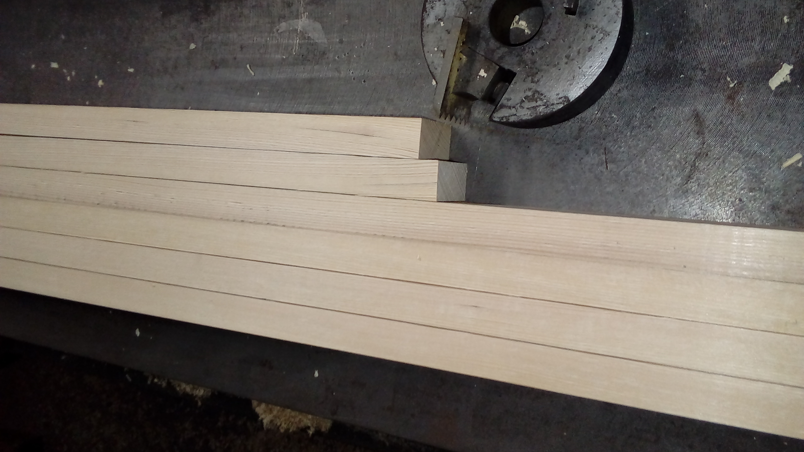

Jeszcze tylko poprzeczki, przepuścić deski przez obrabiarkę i mamy krawędziaki 40 mm x 20 mm

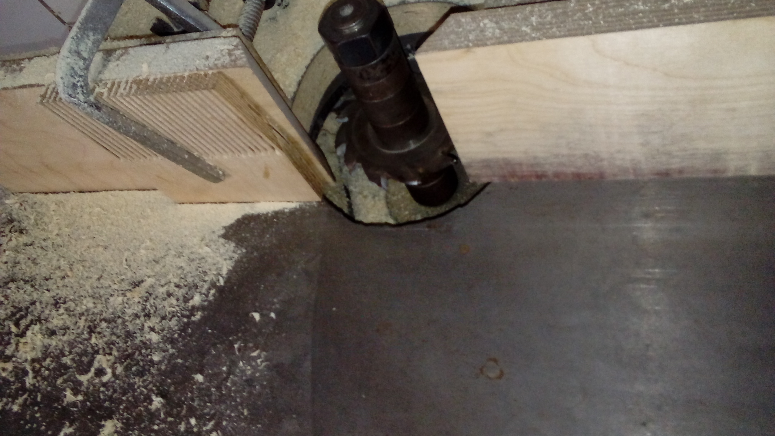

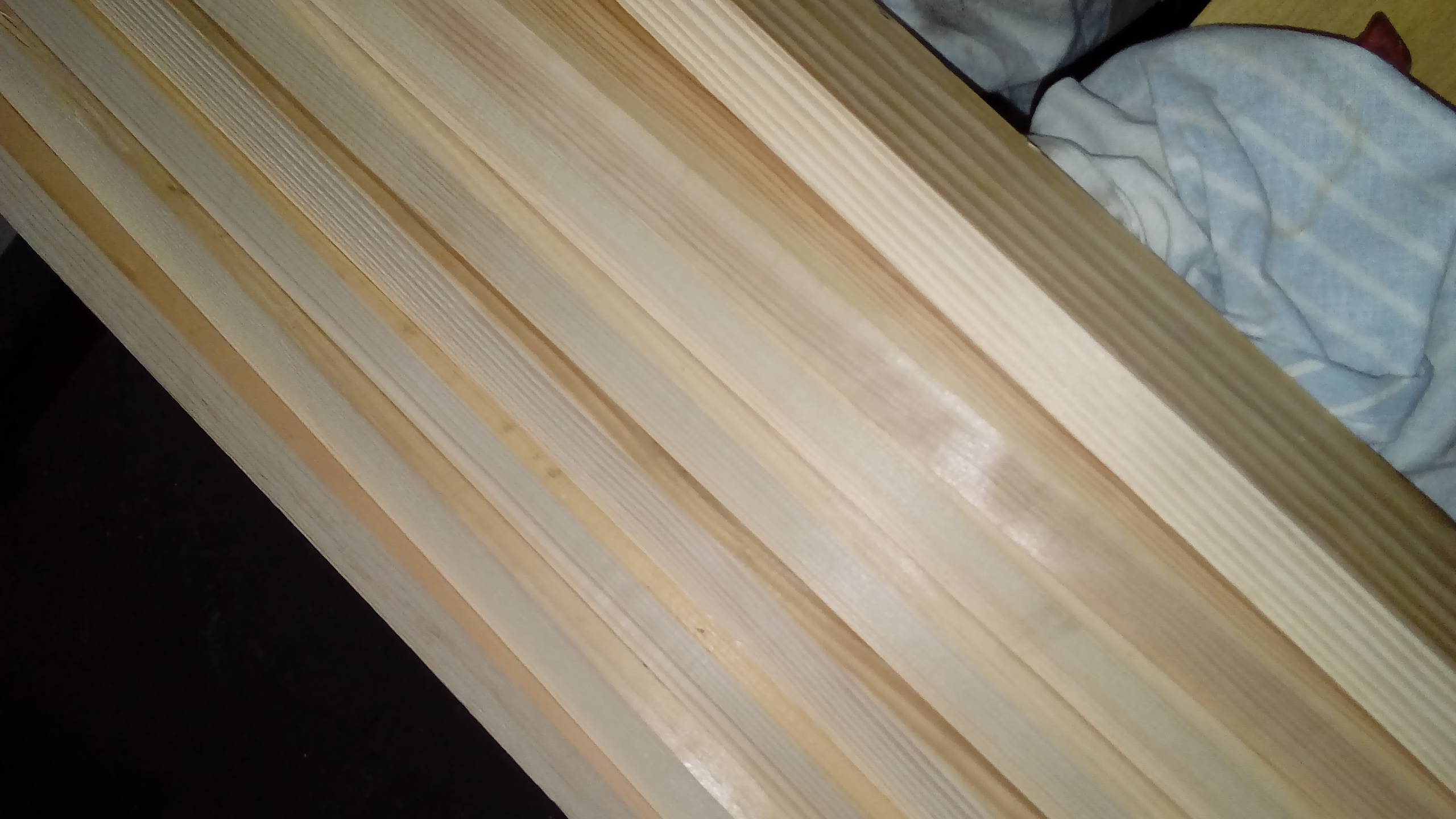

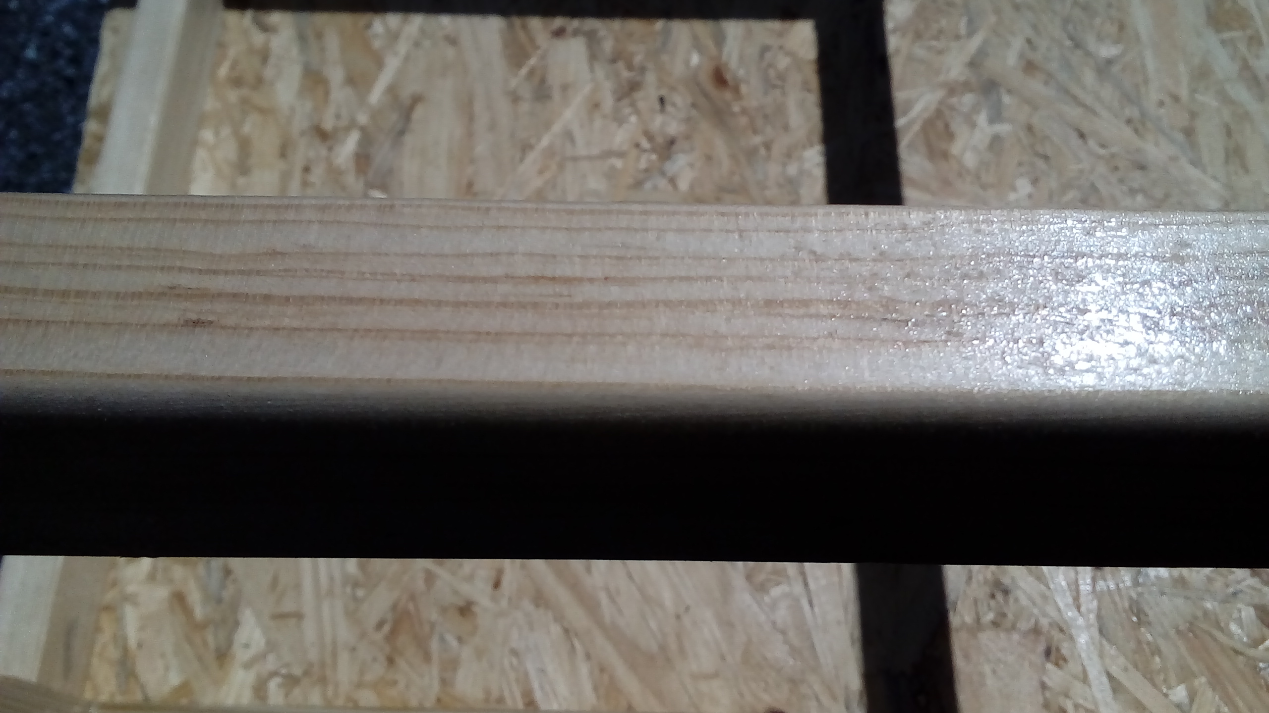

Jak widać trzeba się napracować, żeby było jako tako. Cały prawie dzień strugania desek.
Deski trzeba było wybrać bez sęków i tylko zdrowe drewno. Można też kupić krawędziaki w marketach ale dostać tam coś prostego i bez sęka to lada sztuka. Na dodatek to co nam tam proponują, to 3 klasa drewna a kasują jak za pierwszą klasę.
Wymiary krawędziaków to 40 mm szerokie i 20 mm grube. Mogło być bardziej szczupło i po kilkanascie milimetrów można było jeszcze zebrać ale lepiej siedzieć na czymś stabilnym niż bujać się jak na leżaku
Mogłem też poskręcać wszystko śrubami itp ale lepiej zrobić wpusty i pokleić, lżej i solidniej niż wkrętem
Pomalowałem też szkielet impregnatem i spokój na sto lat.
Krawędzie wszystkie w środku pofrezowałem i zaokrągliłem, żeby rąk w przyszłości nie drapać o ostre kanty

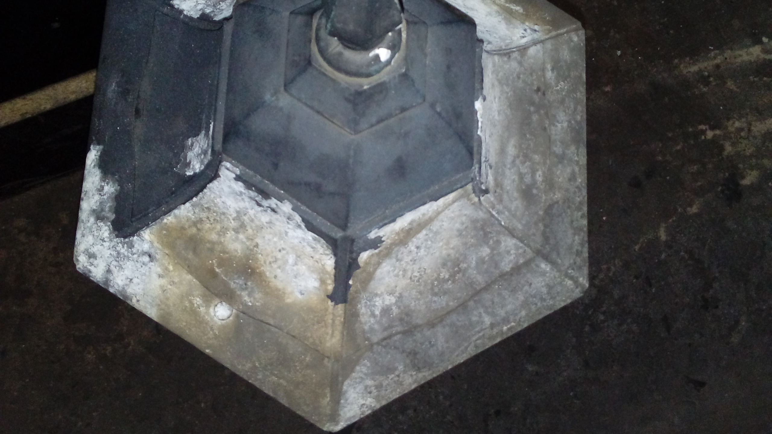

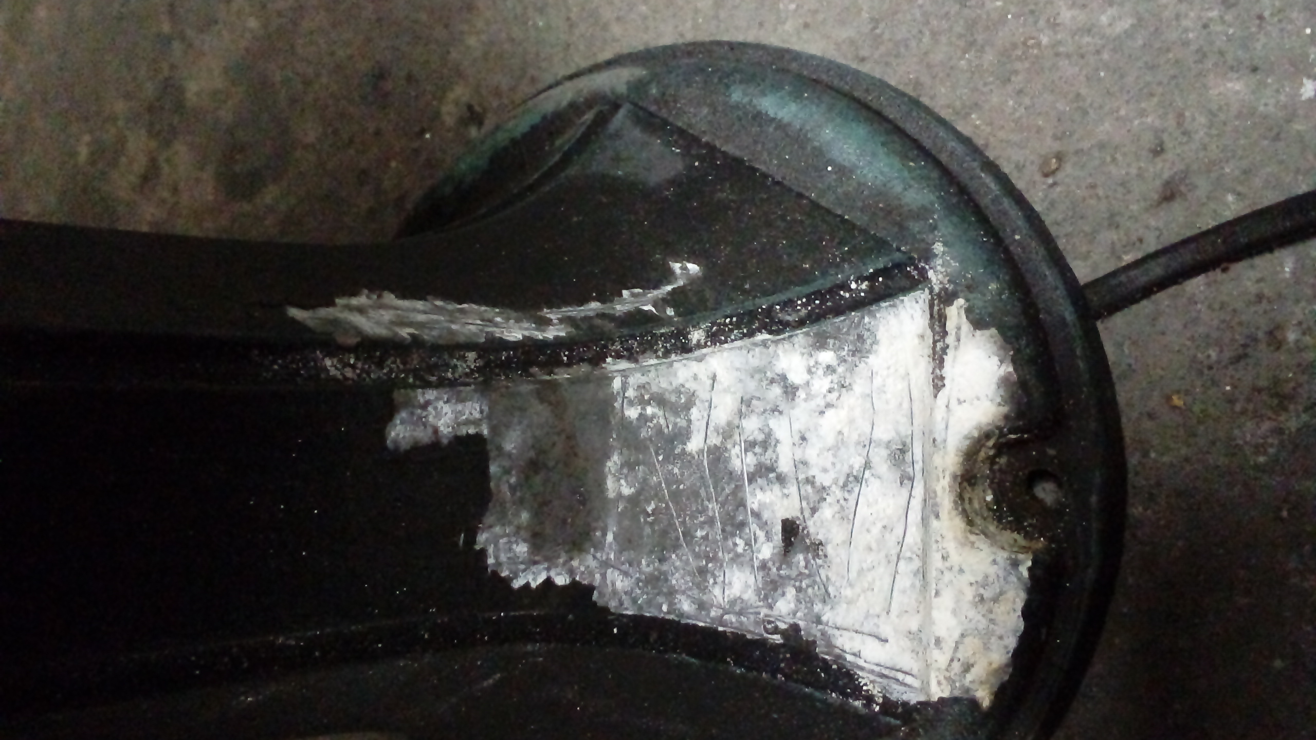

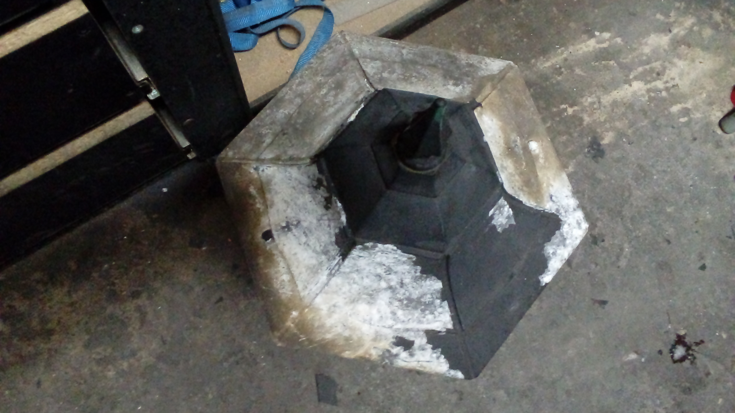

Robię też stół ogrodowy równocześnie i jeszcze taką lampę ogrodową.

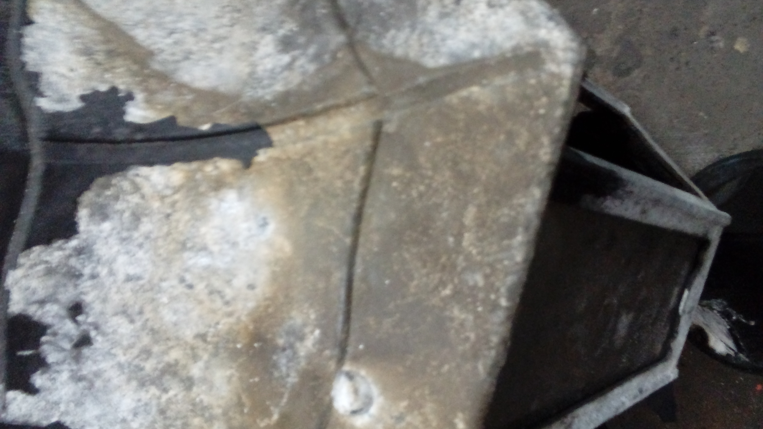

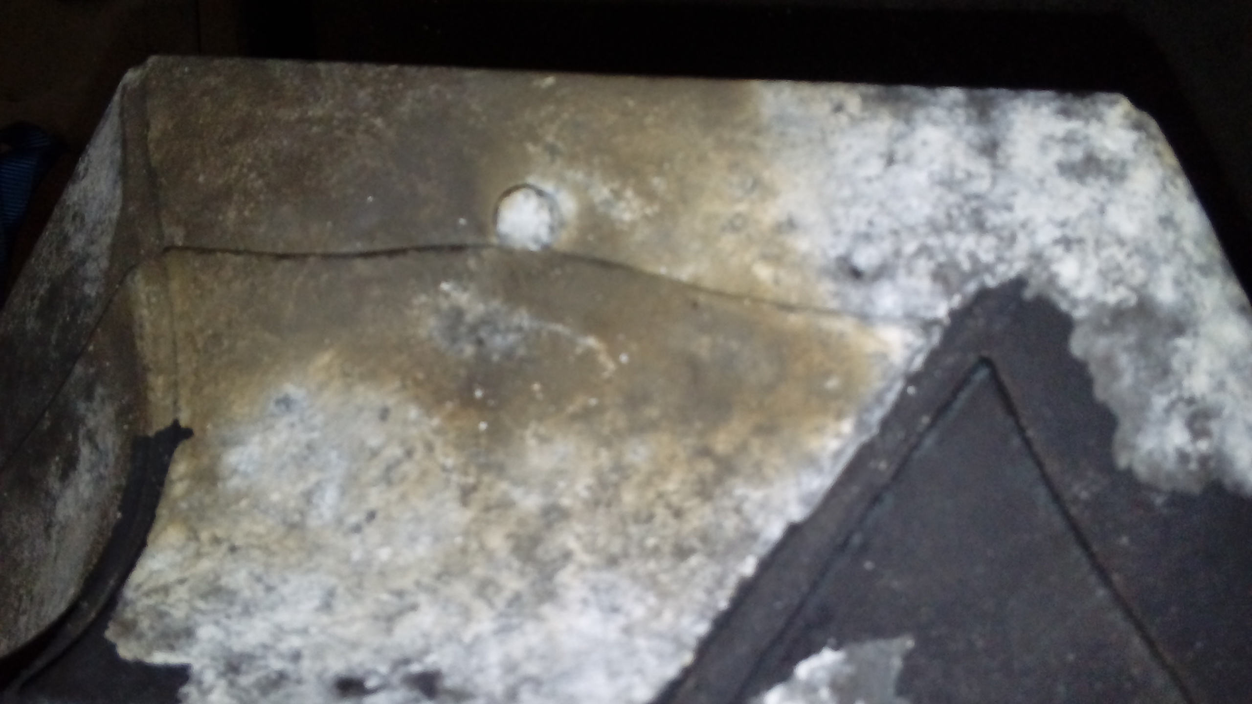

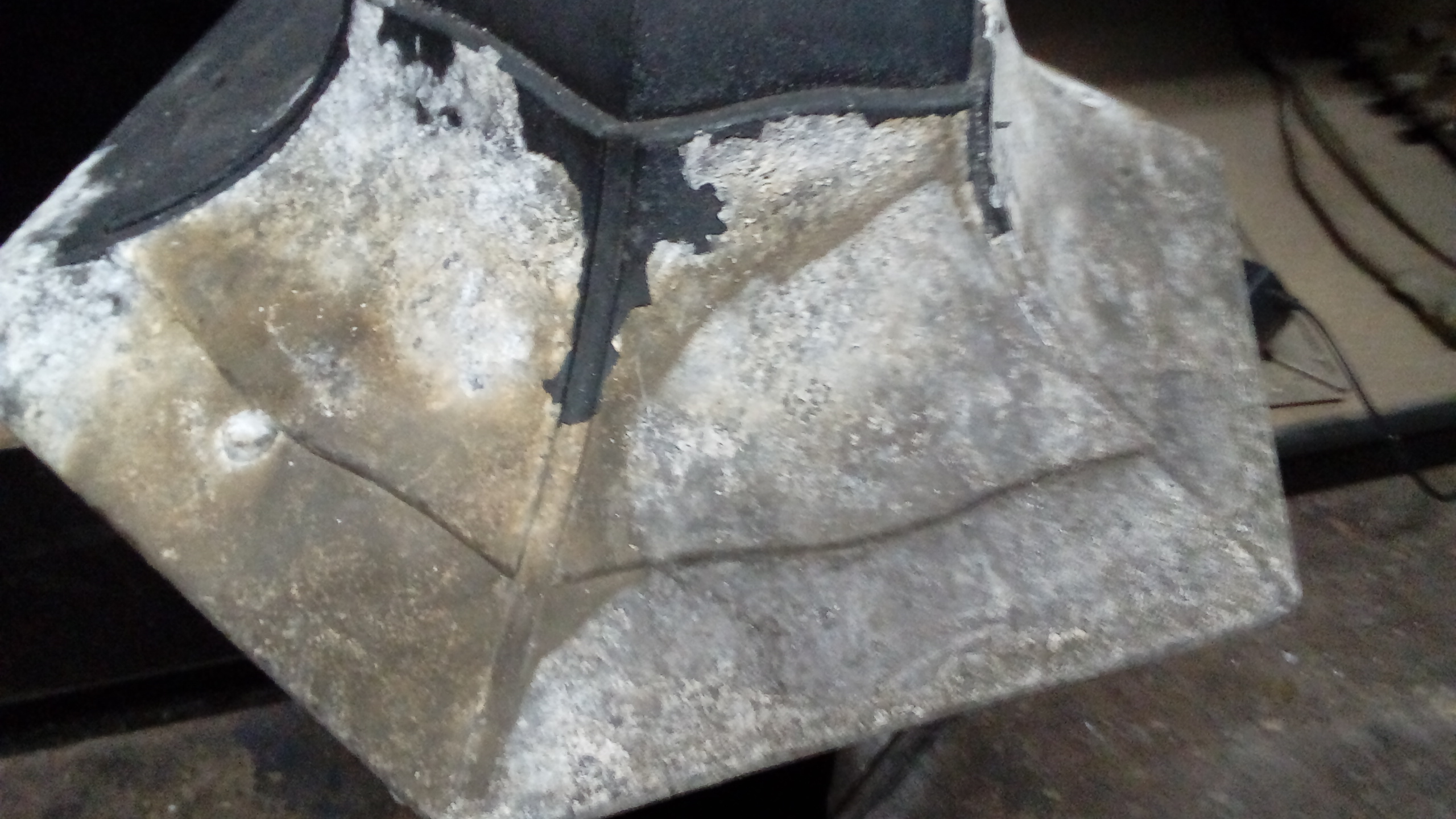

Lampa jak to lampa i remont jej pochłania więcej czasu i pieniędzy niż nowa, to tak jak z przyczepą
Rozbieranie jej na czynniki pierwsze zajęło mi kilka godzin a jej stan po zdarciu farby jest okropny.
Celowo zamieściłem te zdjęcia, gdyż chcę pokazać co można z taką lampką zrobić

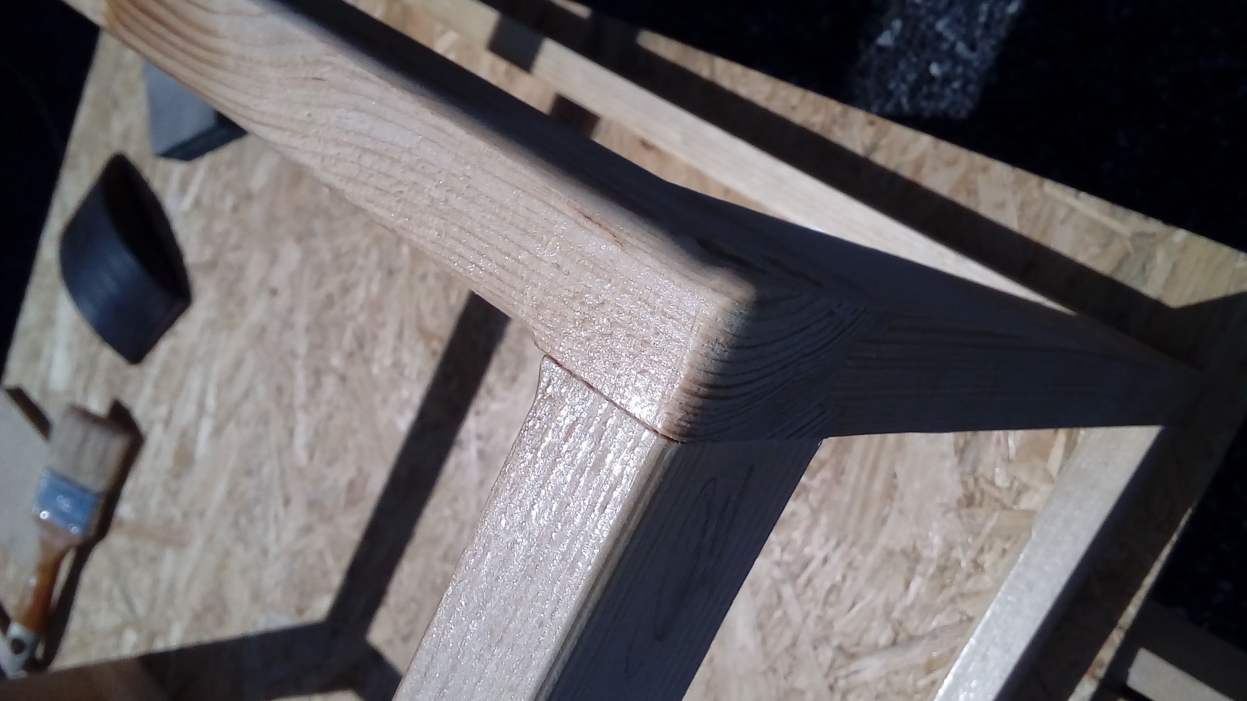

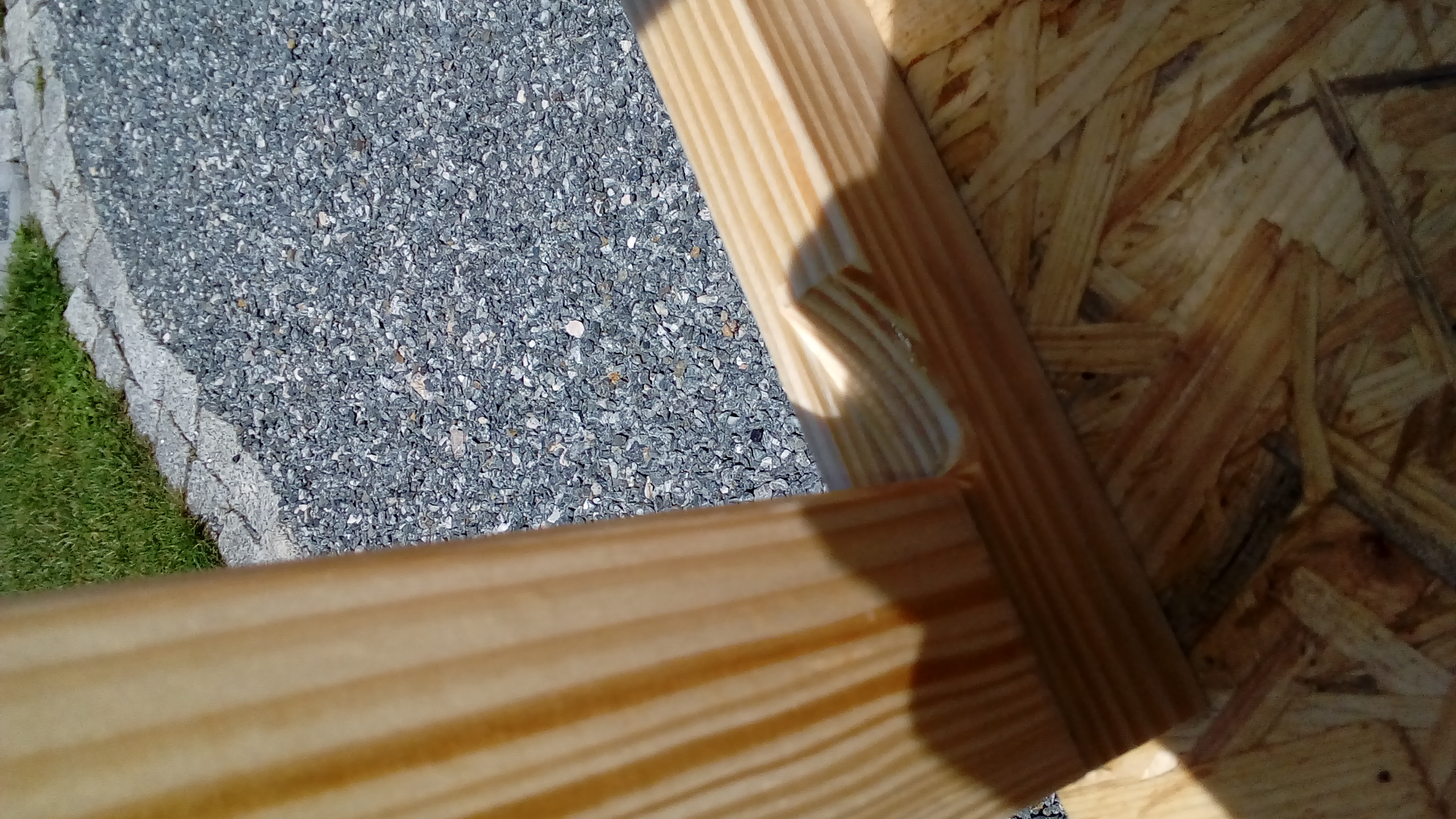

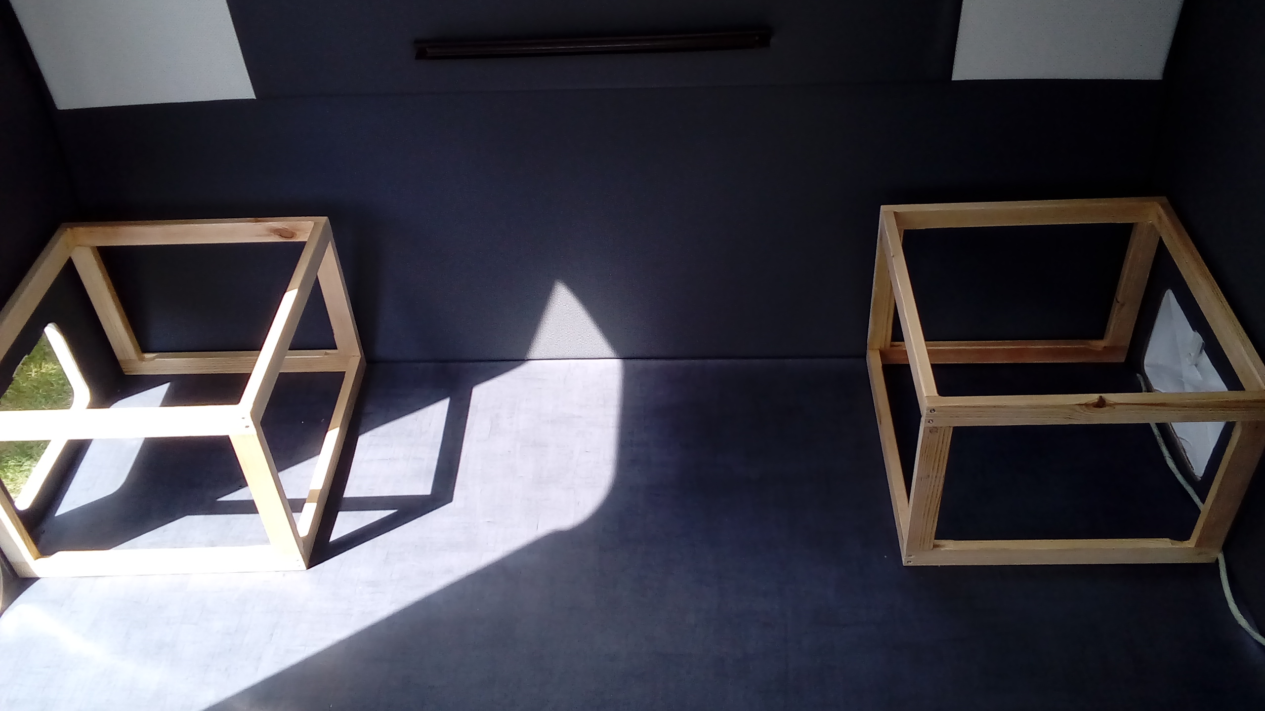

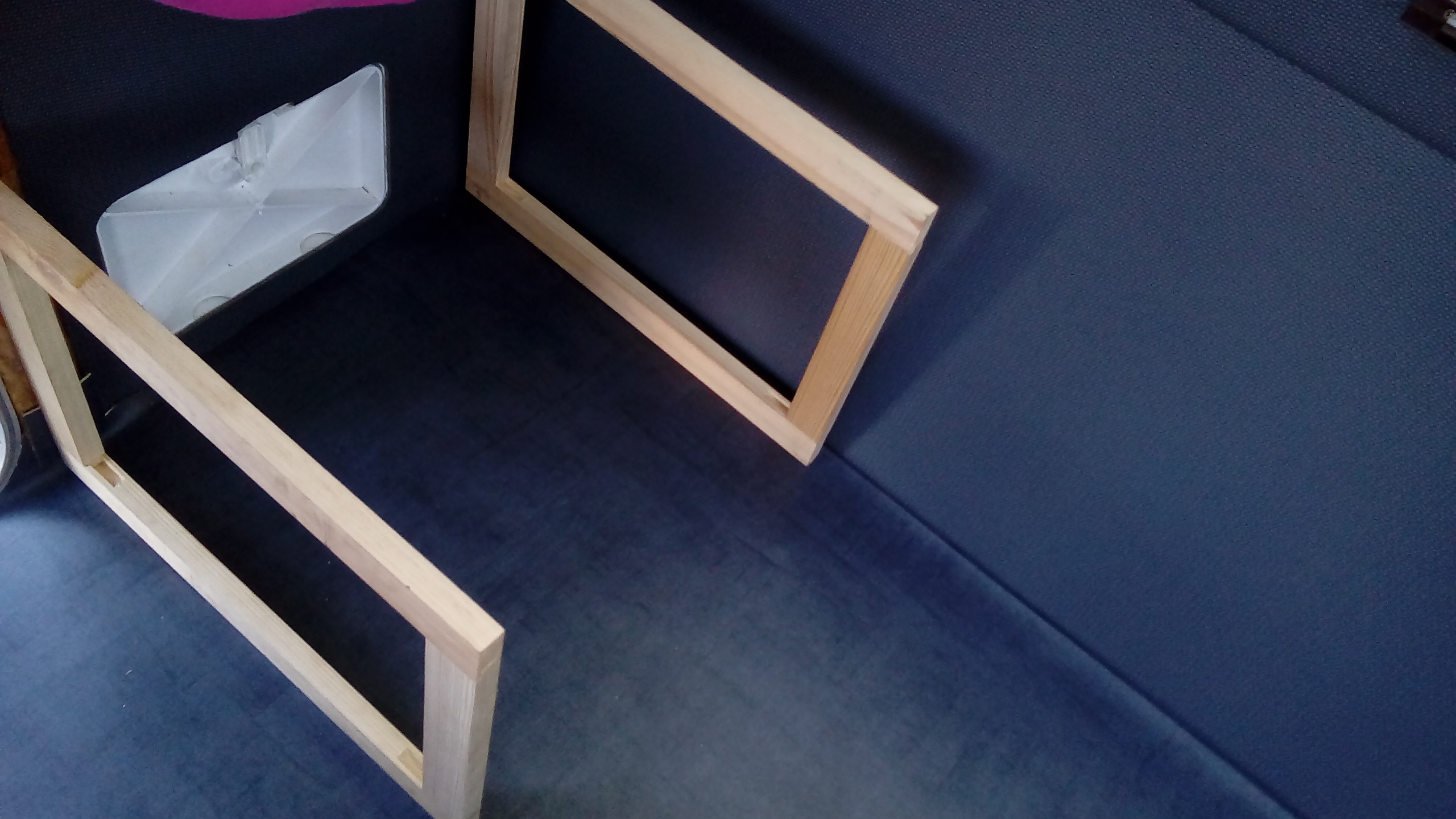

Kolejny dzień prac i koniec pracy nad siedziskami.
Tak zrobiłem szkielet siedzisk.
Wszystkie krawędzie zaokrąglone, żeby nie obijać się rękami o kanty.
Nawet rogi składania pofrezowałem, żeby nie zbierała się tam woda i brud
Składanie krawędziaków, widoczne na dole przed szlifowaniem
Przymiarka
Jeszcze jedna przymiarka ( materace dzisiaj jeszcze pojadą do skrócenia, musi być wszystko na miarę )

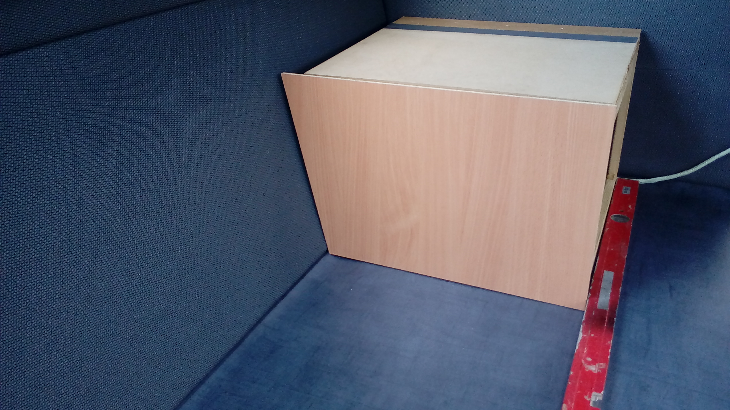

Re: Poradnik mały dla dużych

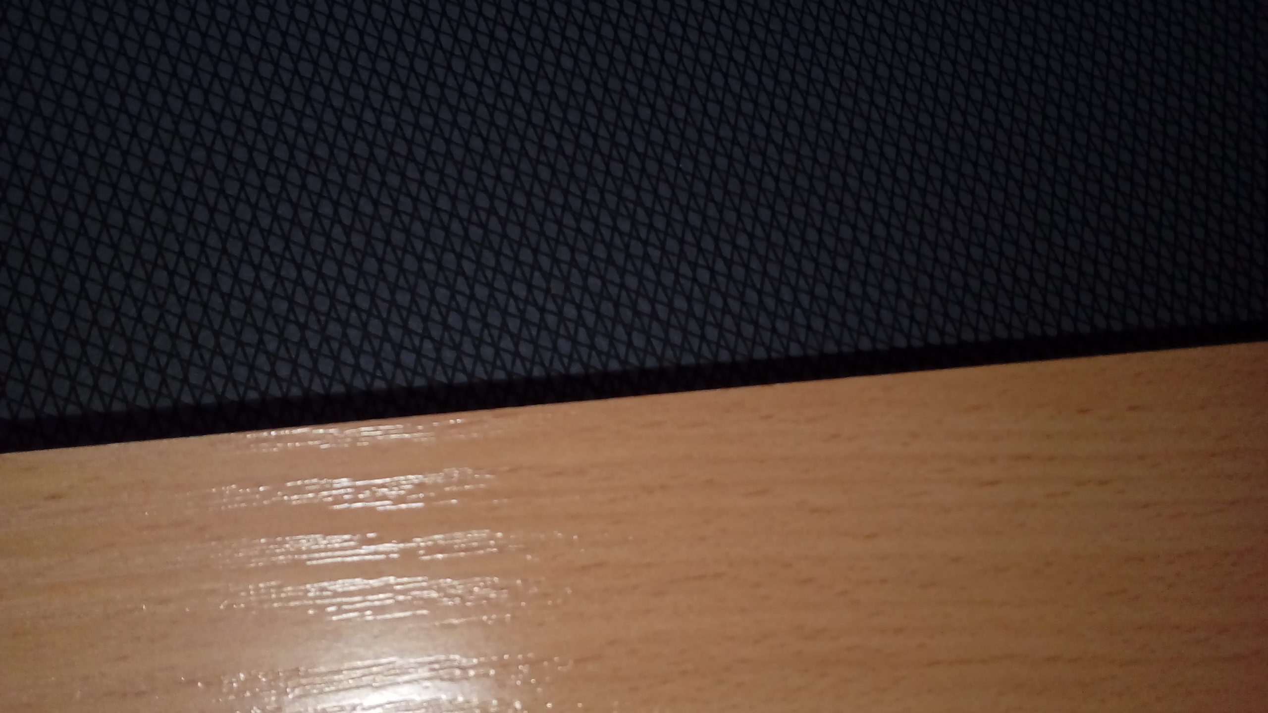

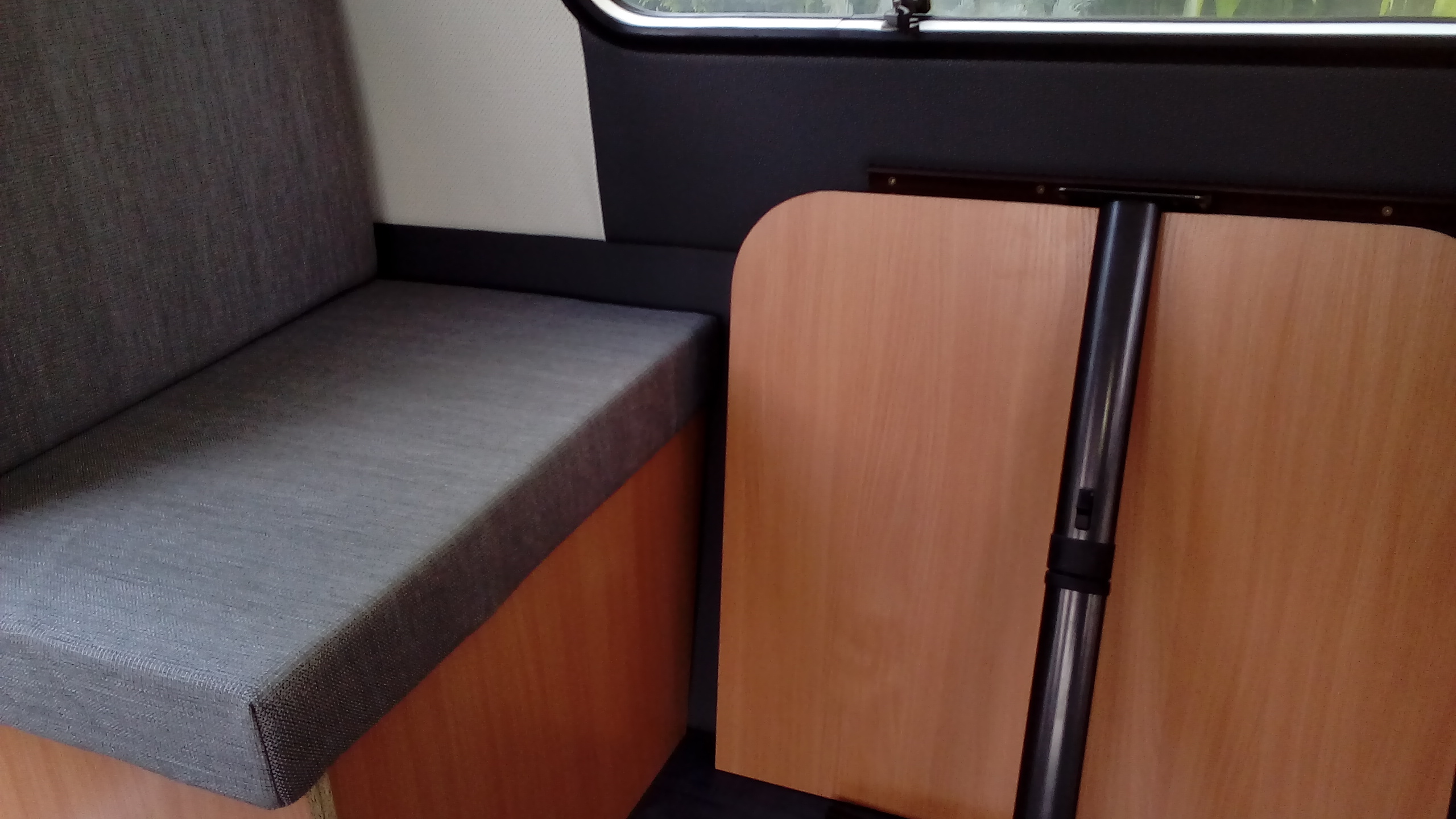

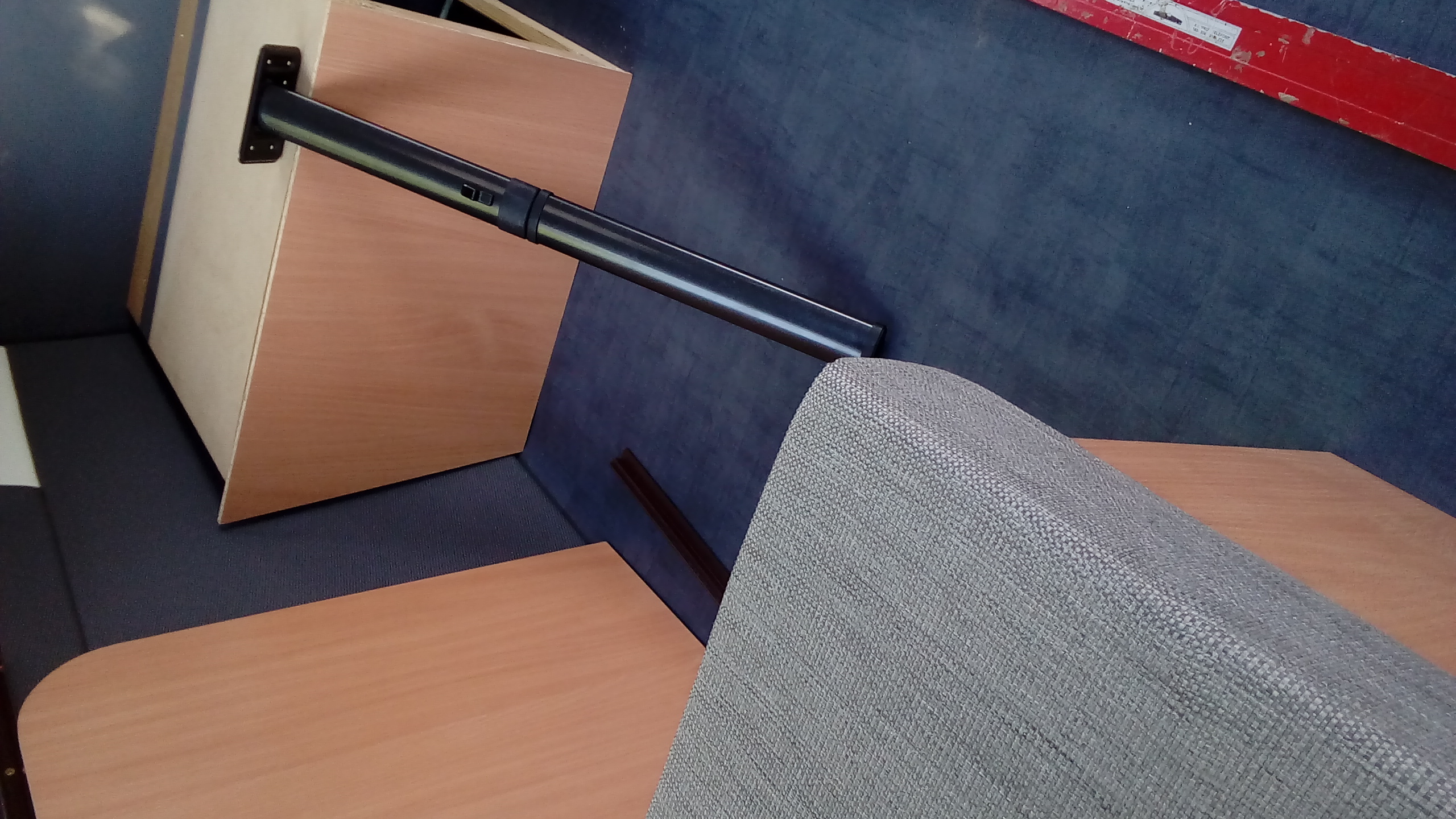

Kolejna rzecz skończona
Jutro okleiniarka i do oklejania brzegi pcv gr 3mm ( popielatym ) pod kolor tapicerki
Jakoś poszło bezboleśnie a piła formatowa zrobiła kawał dobrej, nikomu nie potrzebnej roboty
To tylko poglądowe foto z prac, taki chaos jednym słowem.

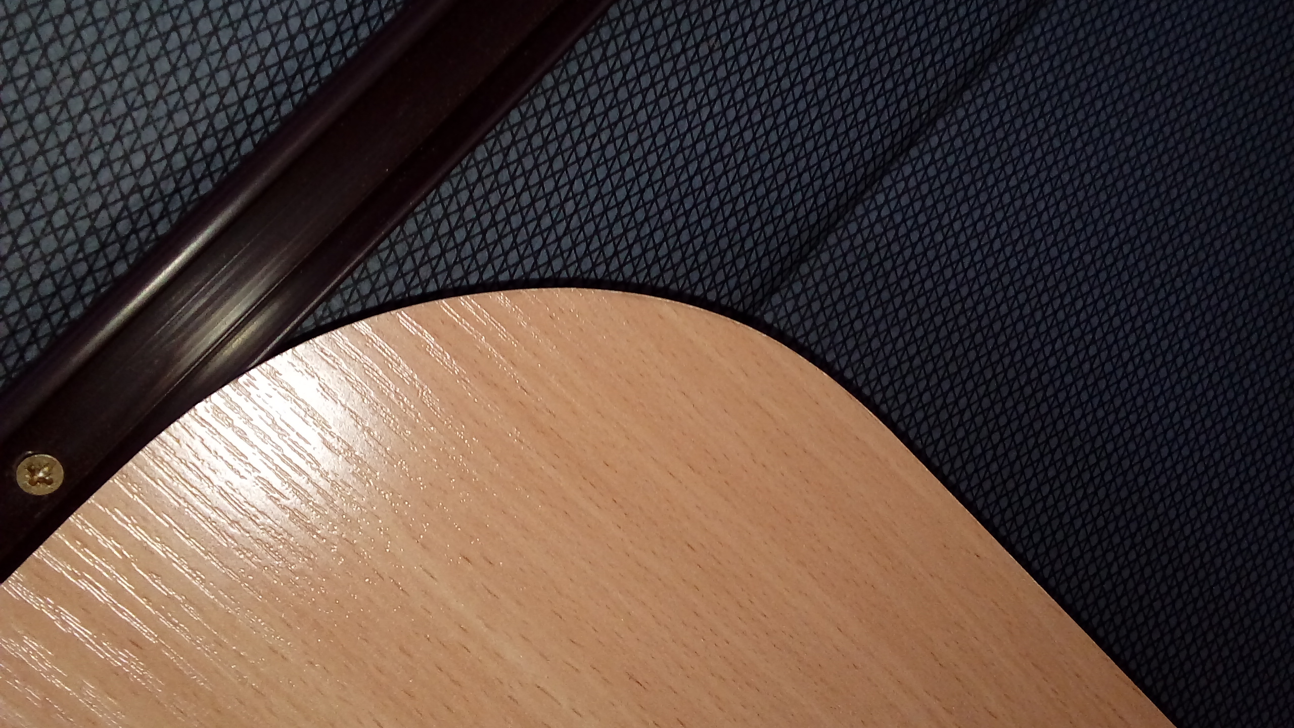

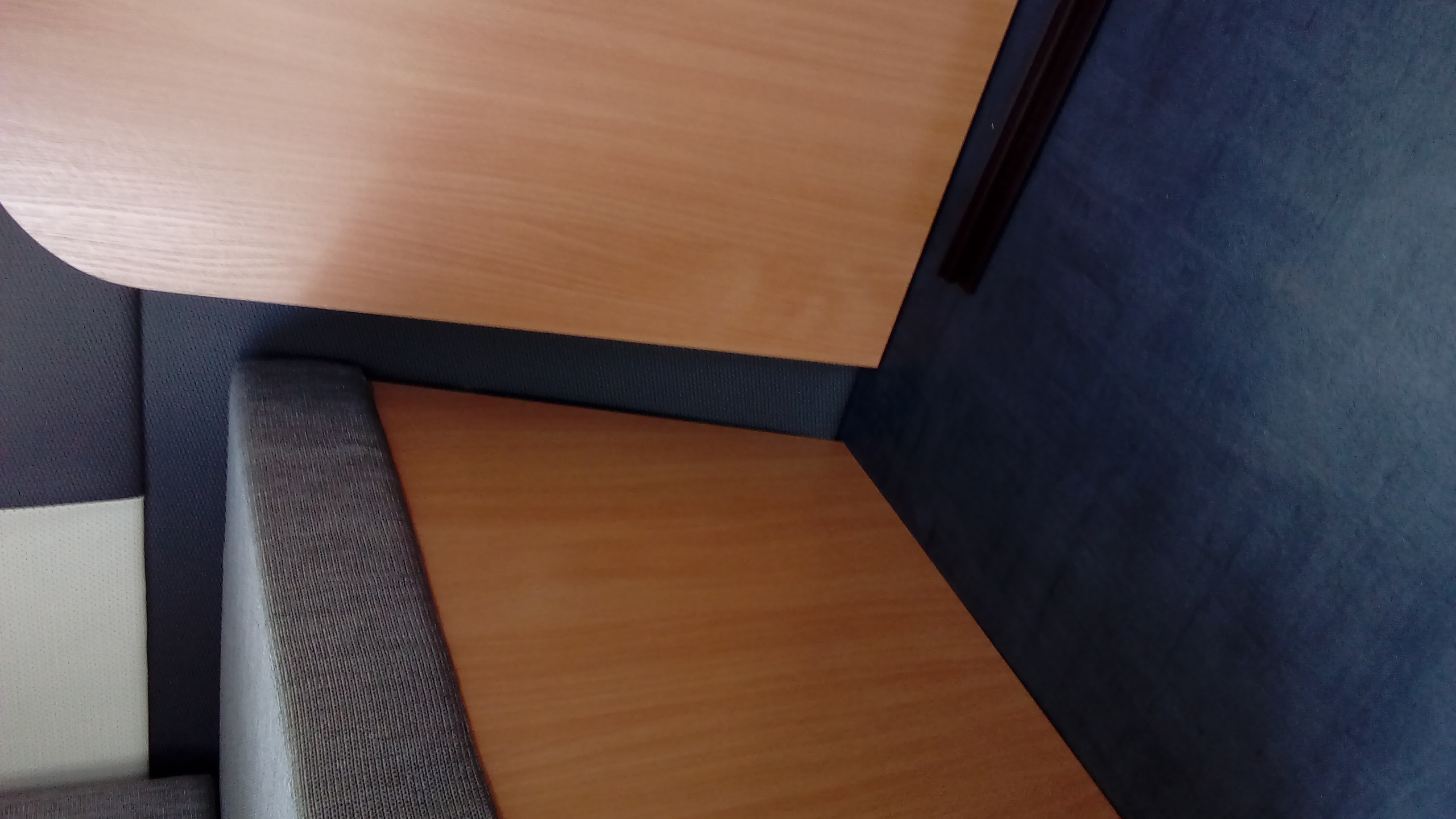

Blaty stolika zrobiłem dwa za jednym cięciem, jeden ten co na foto a drugi popielaty półokrągły.
Jak popatrzymy na dół zdjęcia to widać dwie płyty koło siebie na obudowie siedziska. Płyta ma gr 10 mm i wszystko jest tylko dostawione dla zrobienia zdjęć. Nic nie jest przychwycone do stelaży ani też stelaże nie są przymocowane do podłogi.
Trzeba okleić kanty a potem poskładać i już jako całość zamocować do podłogi.
Zaokrąglenie brzegu stołu
Kontrast
Jest igiełka
