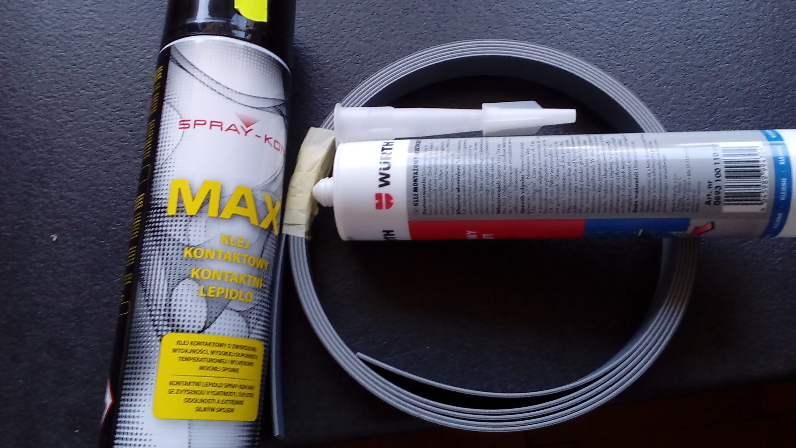

Klej kontaktowy do obrzeży, klej do klejenia płyt meblowych i 3 metry samego obrzeża ....koszt 120 zł
Patrząc na to z drugiej strony, to jak pisałem wcześniej, pokazuję to wszystko, co dla jednych jest tajemnicą i nie ma dzisiaj zlituj, kto przetrze szlaki, ten traci. Sam bym chciał, żeby mi ktoś udzielił takich informacji czym, jak i gdzie. Wtedy bym nie musiał kupować kleju za klejem i sprawdzać, który lepszy, jaka okleina jest najlepsza. jak to wszystko poskładać do kupy. Teraz ktoś, kto zajmuje się tym zawodowo ma gotowca podanego jak na dłoni.
Nie używam tanich środków, zawsze wszystko sprawdzone i mam pewność, że wytrzyma swoje
Jak ktoś chce sam to robić to jeszcze potrzebuje frezarki górnowrzecionowej ( minimum Makita 800 zł ) , freza R2 koszt 140 zł, obcinarki do okleiny koszt około 500 zł, kleju 44 zł za 0,5 litra i można działać acha jeszcze sama okleina jak na zdjęciu 2,2 zł za metr bieżący.
Można działaś bez maszyny do oklejania

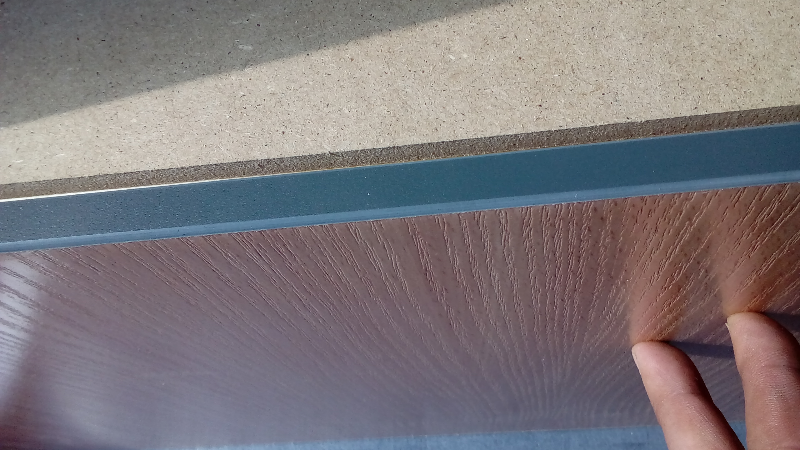

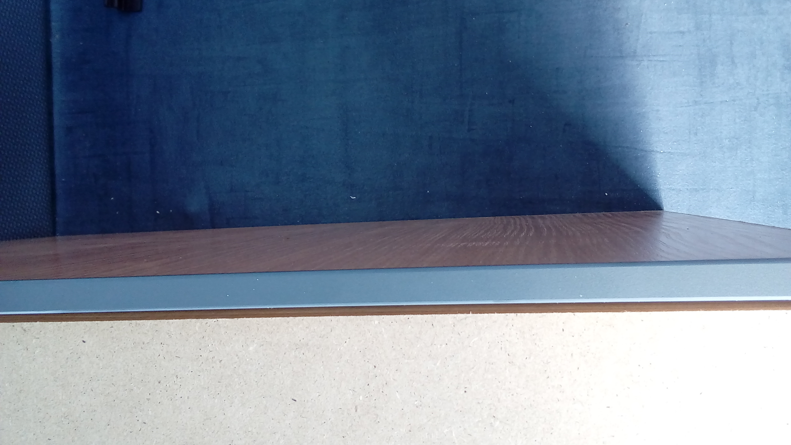

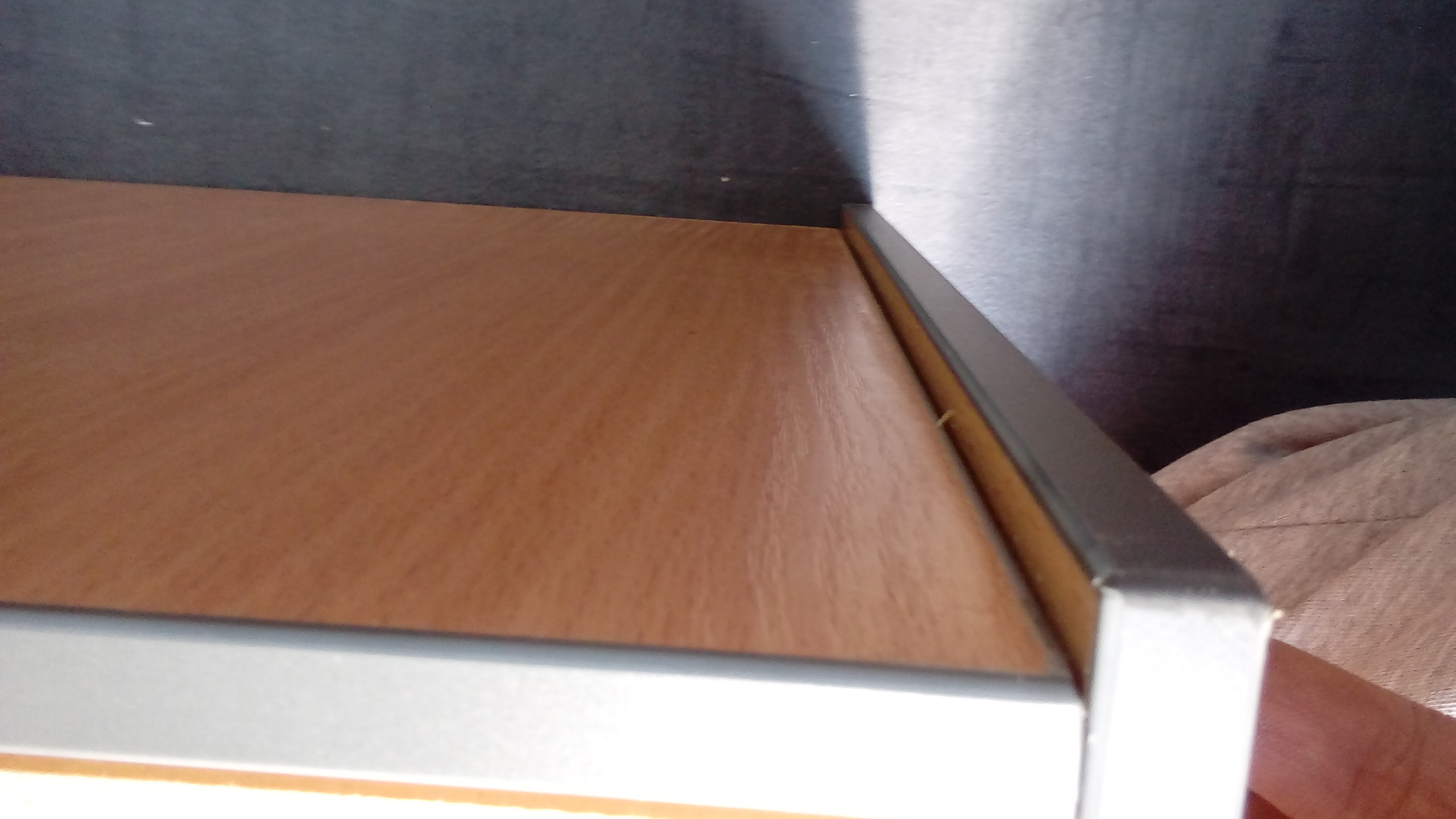

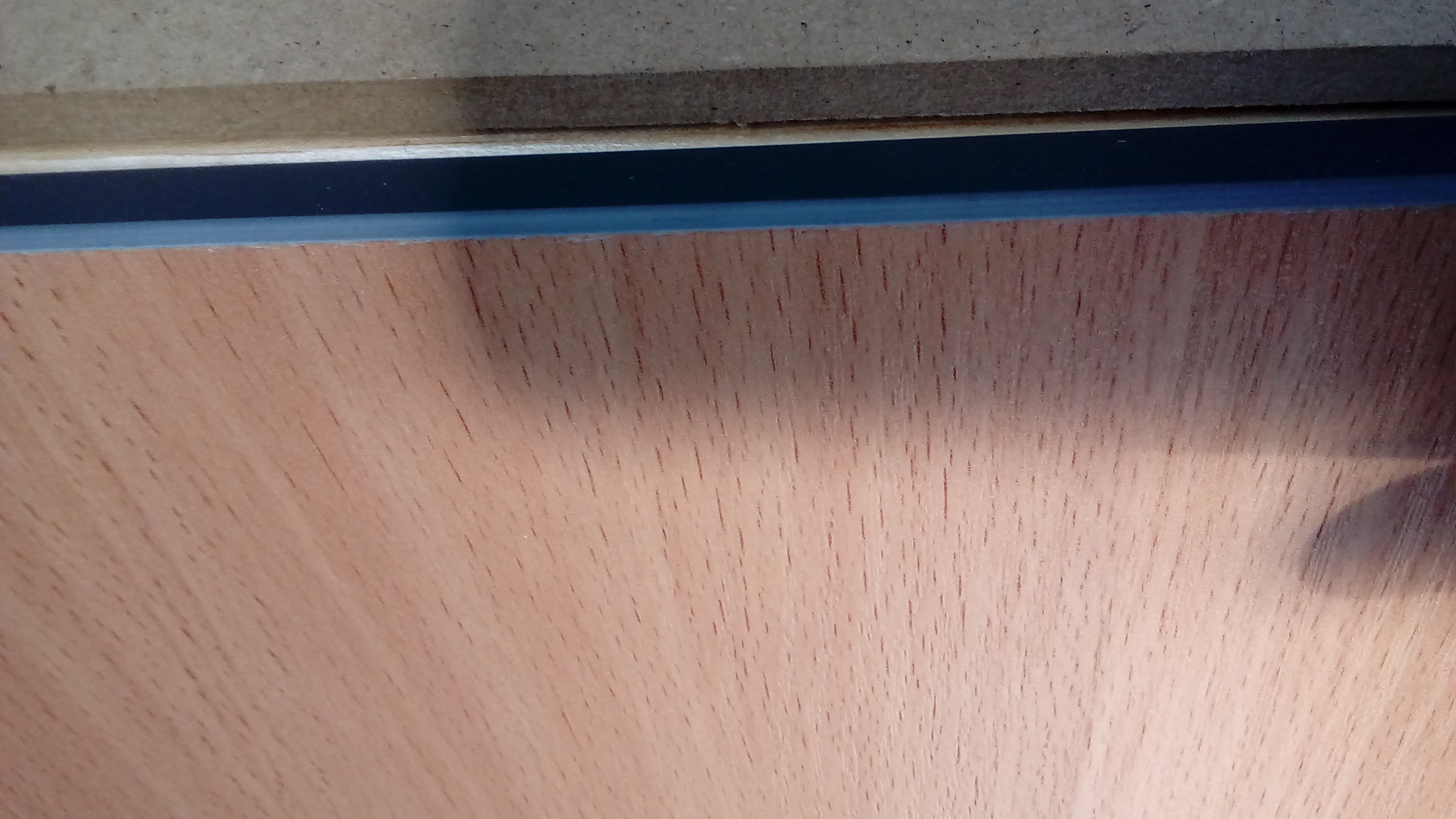

Nie trwało kilka chwil i gotowe
Krawędzie oklejone i poskładane wszystko i przyklejone
 Jak mówiłem obrzeża pod kolor tapicerki, żeby się nuda nie wkradła
Jednym słowem "idioto odporne" krawędzie na swoim miejscu
Nie muszę się martwić o jakieś poobijane rogi w płytach w przyszlości i o to, że będzie płyta pęczniała od wilgoci itp
Ktoś pytał jak to połączyć ano na kleju na kleju a wyżej jest zdjęcie kleju do krawędzi i zdjęcie kleju do płyt
 Bez śrubokręta i śrub.
Składania na meblach wzorcowe, bez szparki i uskoków. Wszystko jak w katalogu. Nie ma lipy
Za pół godziny mozna skakać po siedziskach hehehe

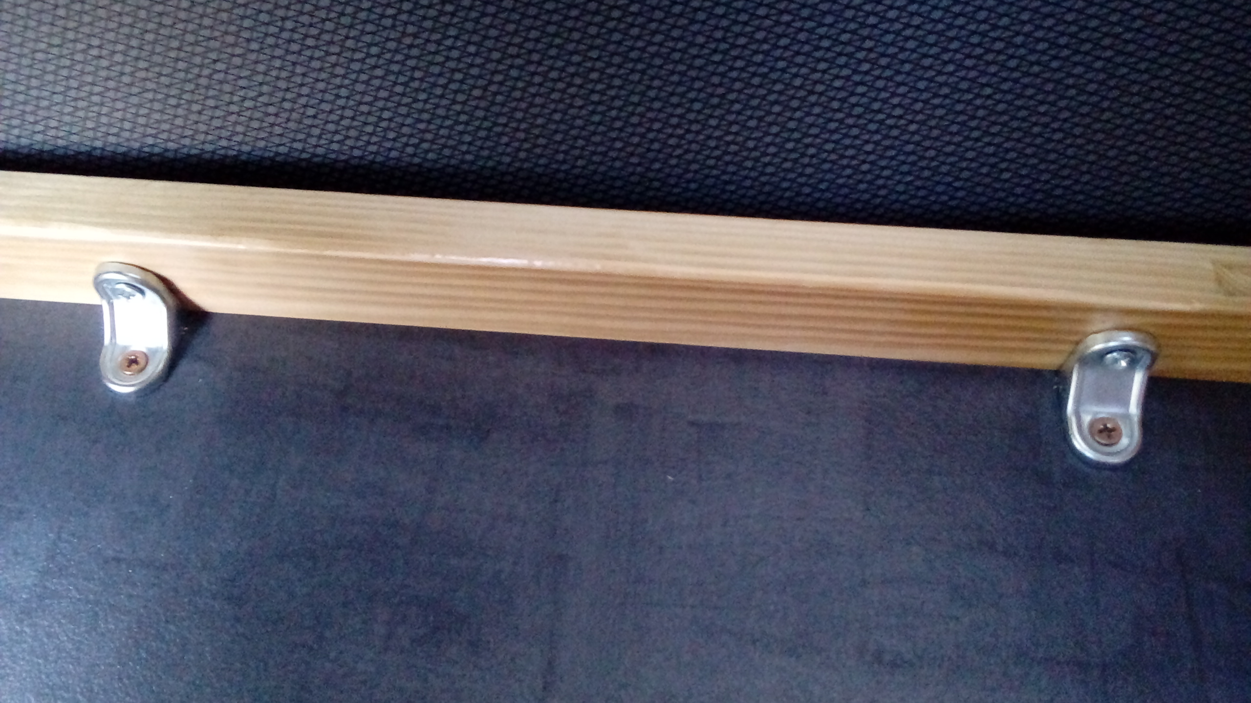

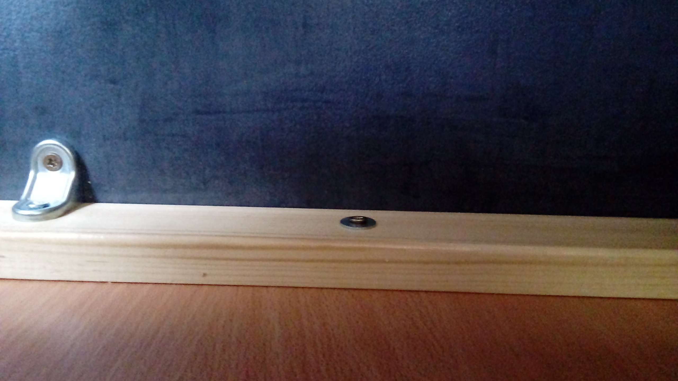

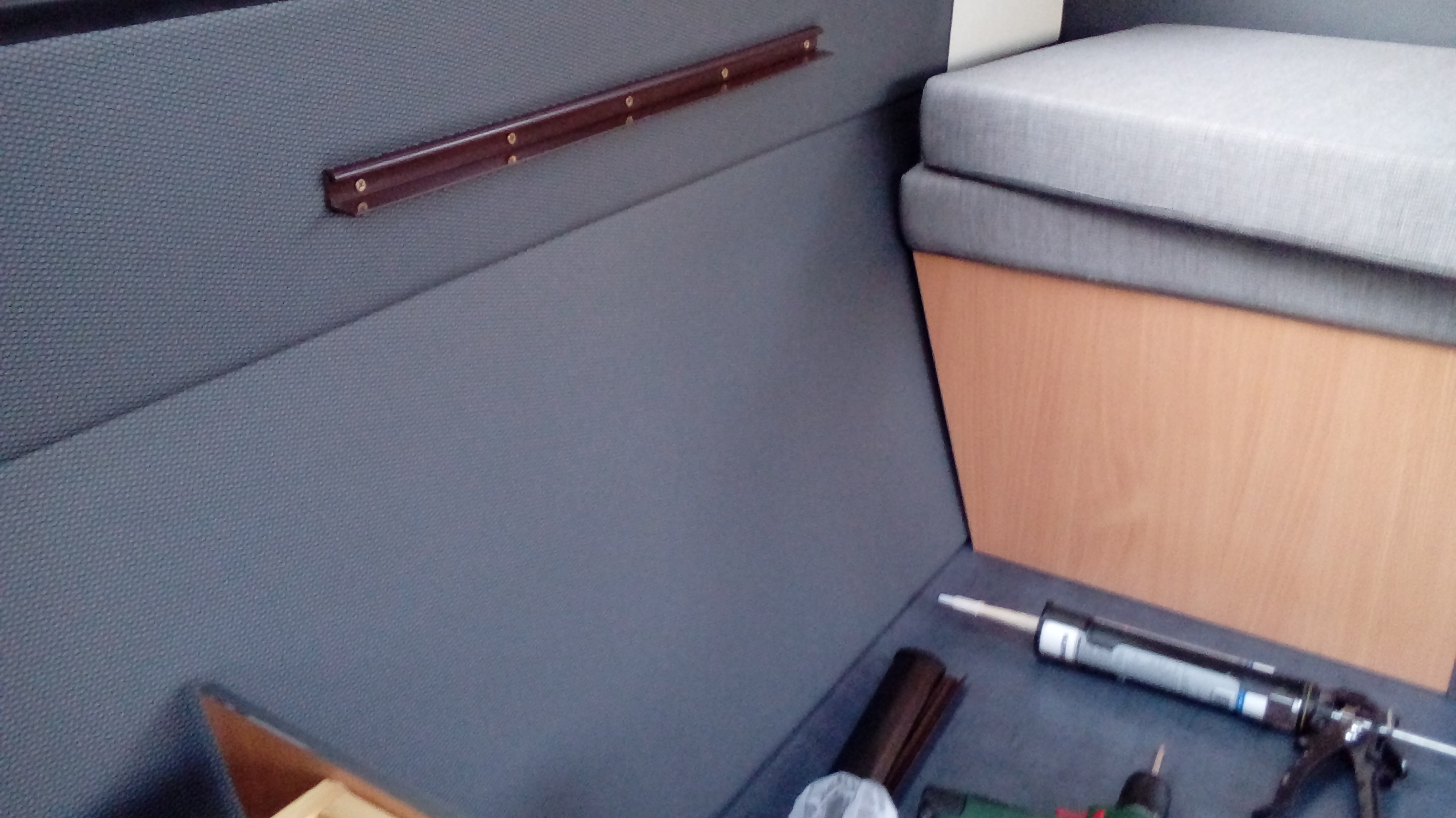

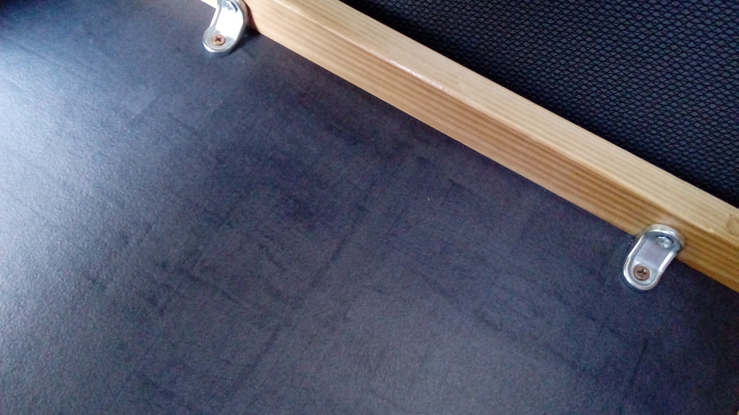

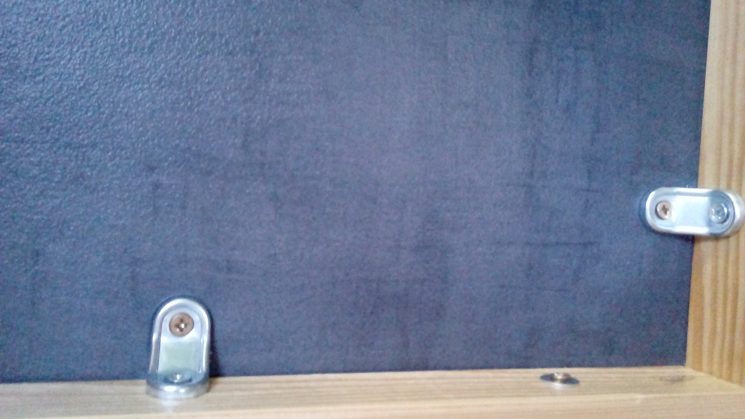

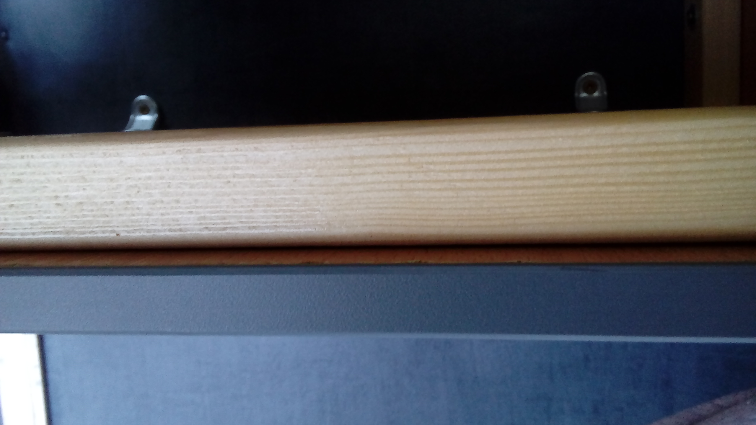

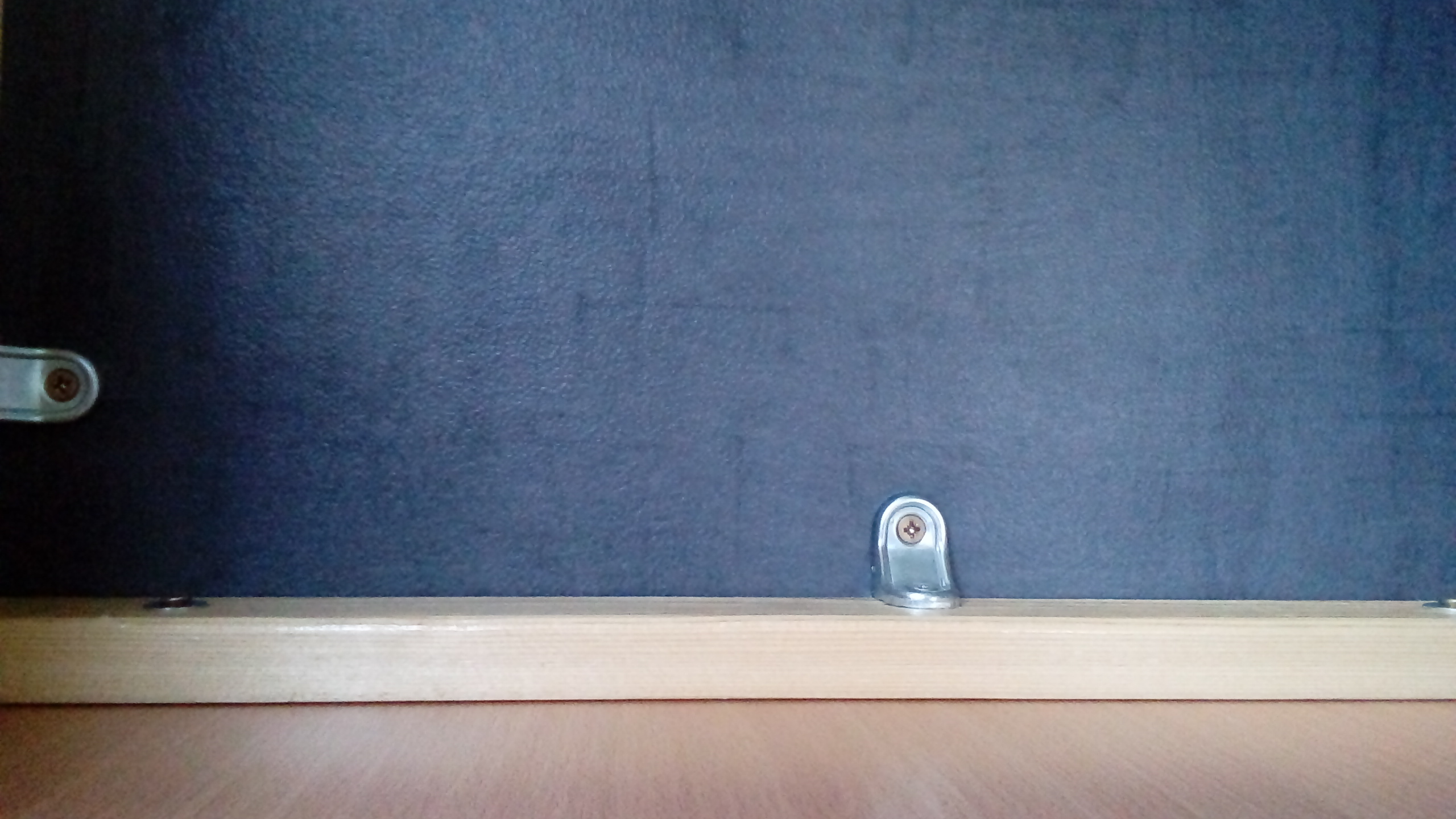

Tak u mnie wygląda siedzisko od środka
Miałem dawać uszczelkę pod to siedzisko co pokazywałem na wcześniejszych zdjęciach ale nie daję. Jest okleina pcv i nie będę jednego pcv drugim nakrywał

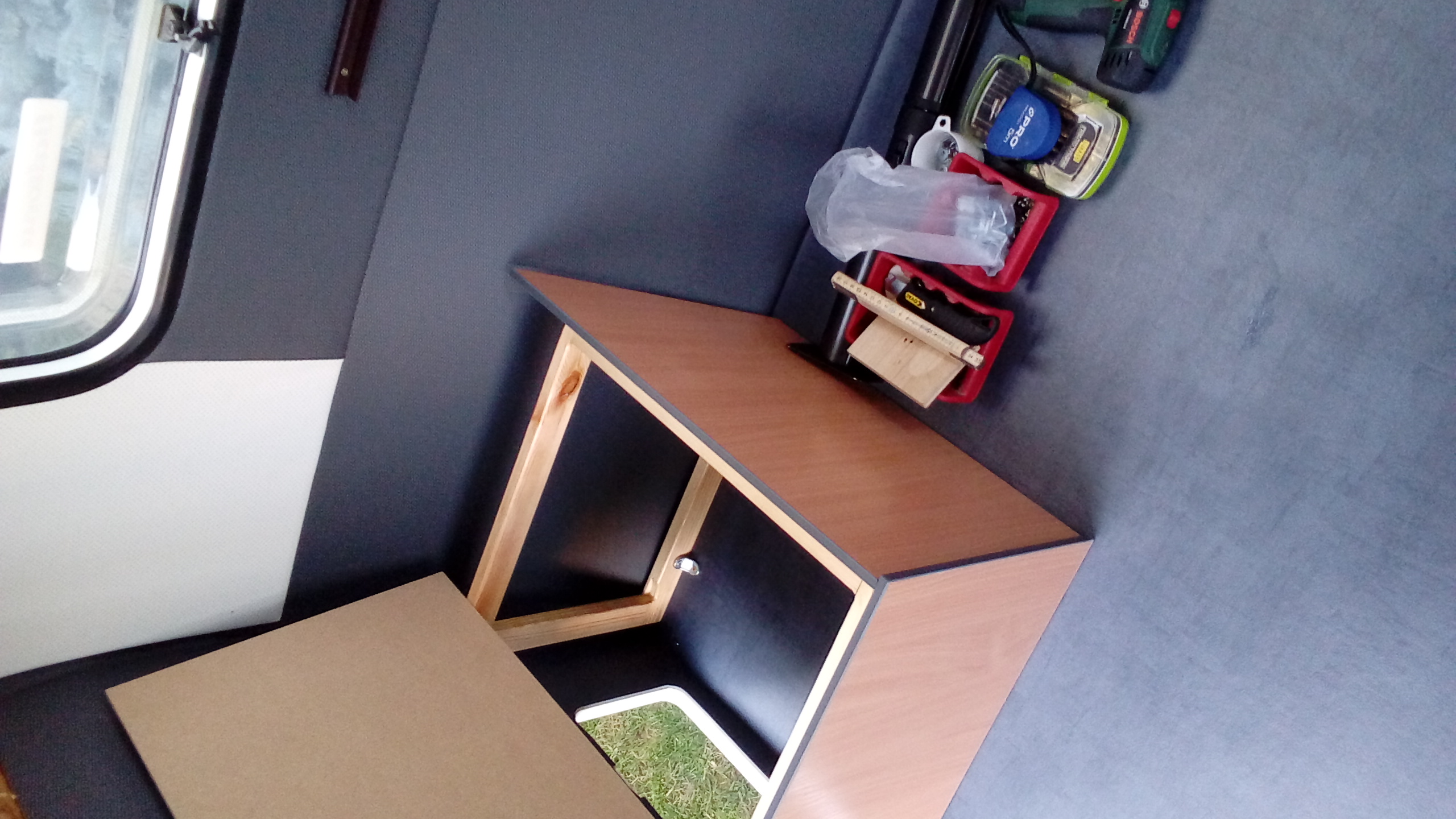

Stolik jest, siedziska są, materace przeszyte to teraz mogę ruszać na ryby, bo nie chce mi się już pracować
Dlatego ogłaszam przerwę techniczną na dłuższy, nieokreślony czas

Oklejanie papierową okleiną w przyczepie to jak dla mnie porażka.
Zero takich oklejań. Kto nie użył do klejenia obrzeży klejów kontaktowych, ten traci życie, pieniądze i zbędny czas.
Prędzej popuści ktoś w galoty
 niż puści takie obrzeże
 Na dodatek jest odporne na uderzenia i szmatką tego nie zadrzesz przy ścieraniu.
Masz krawędź odporną na wodę i zawilgocenia. Nie muszę się martwić, że mam krople wody na podłodze w przyczepie czy rozlałem coś przypadkiem.
Taki klej raz kupiony klei wszystko, szkło, porcelanę, ołów, blachę, płytę z płytą, materiał, skórę, korek, drewno, fornir i wiele innych rzeczy.
Dlatego zawsze mam taki pod ręką. Jest odporny na wysokie temperatury itp papierowa okleina pod wpływem temperatury odchodzi.
Nikomu kitu nie wciskam a papierowe okleiny przeszły do lamusa i na tym zakończę temat oklejania mebli.
Każdy jest dorosły i wie co robi, każdy miał do czynienia z okleiną papierową na meblach i wie o co w tym chodzi.
kubusiu pośledzisz wątek i też się czegoś nauczysz i dasz sobie powiedzieć na przyszłość
Nie martw się, człowiek całe życie się uczy, ja też chociaż jestem emerytem to stale czytam i dalej się uczę
Papierową okleinę klei się na gorąco, bo klej trzeba rozgrzać a nie okleinę
Źle nie doradzam a każdy i tak zrobi jak uważa.

Grzegorz pisze - Jak pisałem wcześniej, płyty są robione na zamówienie i każdemu płyta meblowa kojarzy się z płytą jaką ma w domu![]()
Jeszcze raz tłumaczę, ta płyta meblowa nie ma nic wspólnego z tym co mamy w domachPłyta wiórowa robiona na zamówienie, robiona jest z innych gatunków drewna i zupełnie innego kleju, dlatego to inna bajka
A możesz mi podpowiedzieć jaka to płyta wiórowa (oznaczenie katalogowe, czy może techniczne) i jaka to firma w Sosnowcu robi płyty meblowe-wiórowe pod zamówienie?
Po pierwsze waga inna, po drugie inaczej zabezpieczona powłoka a po trzecie to jej gr wynosi 10 mm
Mogę jeszcze dodać, że brzegi płyty, co jest bardzo ważne, nie piją wilgoci![]()
No to akurat logiczne
No wilgoci może i nie piją, ale jak to jest płyta wiórowa podkreślam wiórowa, z okładziną melaminową (MFC) to zapewniam i daje głowę, że wcześniej czy później, gdy krawędź ma dostęp do wody, to wody napije
moje meble są lżejsze niż fabryczne
Jak są lżejsze od oryginalnych, niż w N126N to chylę głowę. Szacun! Oryginalne są z laminatu . Jest to konstrukcja szkieletowa i oklejona, w niektórych przypadkach, jednostronnie (np. szkielet szafek wiszących)a niektórych przypadkach dwustronnie (np. drzwiczki) laminatem. Jak ktoś przeznaczał takie meble na śmietnik, i nie cackał się z demontażem, to zna ich przekrój. Nie znam lżejszej konstrukcji, no chyba, że z balsy
[/quote]Domowym sposobem, wychodzi to jednak drożej ale za to lepiej niż maszynowo. Wszystkie części proste robię maszynowo. wszystkie zaokrąglenia robię wyłącznie ręcznie!
Ni hu... hu... coś mi w tm ostatnim zdaniu nie pasuje, ale jeszcze nie wiem co...
