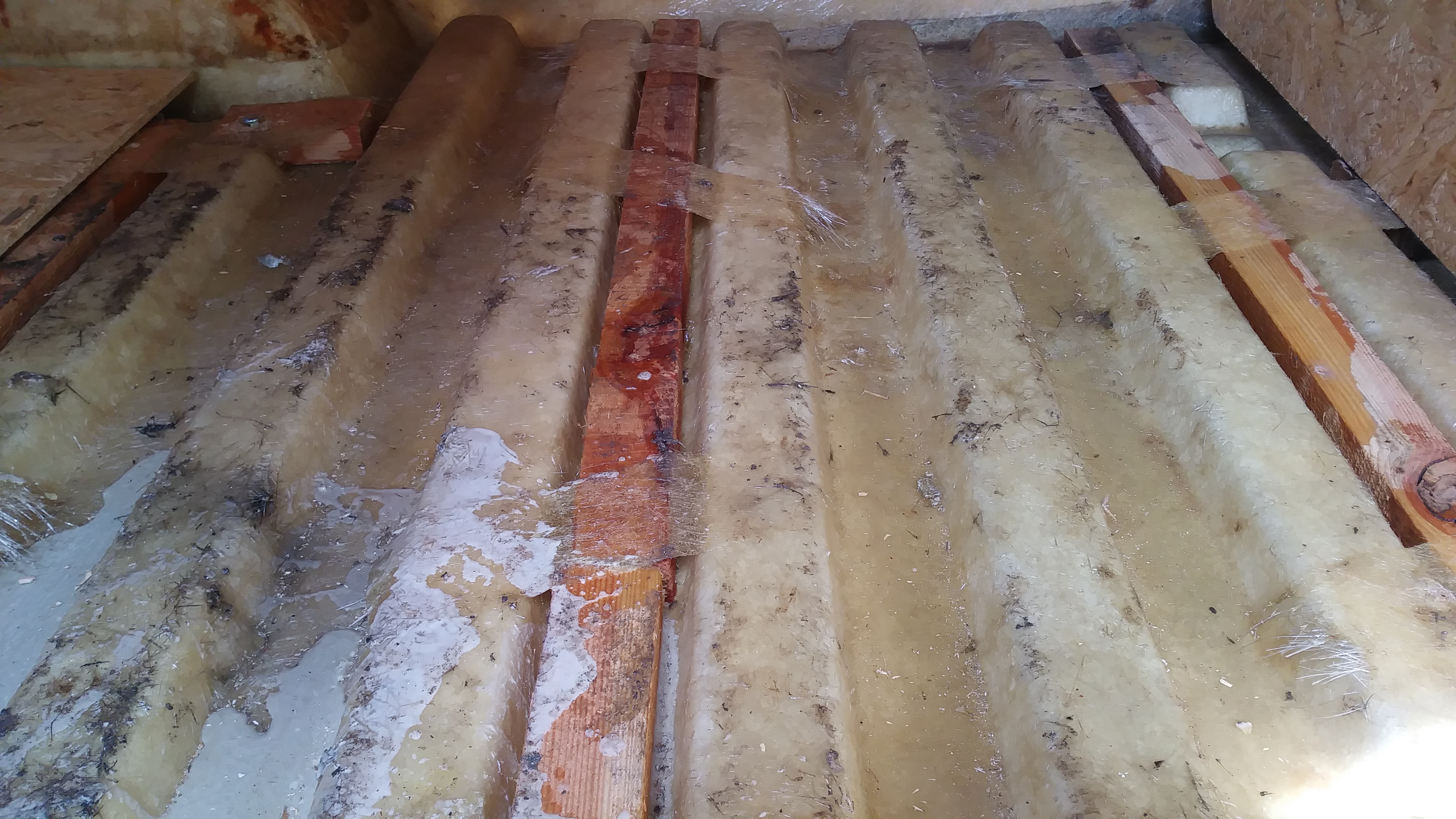

Udało mi się zrobić fotkę laminatu pod podłogą.
Kupiłem też w końcu folię NRC. Jakby ktoś potrzebował, to w Auchanie jest po 4.49 zł za sztukę. A w aptece chcieli 12zł.
Zdecydowałem jeszcze o izolacji podłogi styropianem. Tego nigdy za wiele.

Postautor: Bobobip » piątek, 22 cze 2018, 15:23
oko pisze:Udało mi się zrobić fotkę laminatu pod podłogą.
My też dawaliśmy styropian i gumę do izolacji na laminat i osb, ale to bez konieczności.

Re: Remont naszymi Oczami
Postautor: oko » piątek, 22 cze 2018, 16:43
Bobobip, jaką gumę?

Postautor: Bobobip » piątek, 22 cze 2018, 17:57
oko pisze:Bobobip, jaką gumę?
My używaliśmy gumy do izolacji łazienek Mapei, ale może być to po prostu folia w płynie. To tak w razie wilgoci, żeby osb nie złapało grzyba ;)
Postautor: oko » piątek, 22 cze 2018, 17:59
Ja się właśnie zastanawiałem nad jakąś folią w płynie. Chyba jeszcze coś mam, więc może machnę tę płytę od strony laminatu.
Postautor: Fiacior75 » sobota, 23 cze 2018, 09:18
Oko weź w te wręgi podocinaj styropian ,potem na całość rozłóż ekran zagrzejnikowy i przykręcaj na to podłogę. Ewentualnie przeprowadź sobie peszel na kable które będziesz chciał gdzieś doprowadzić. Tyle w temacie podłogi, nie kombinuj za dużo bo wiesz ..... deadline :mrgreen:
Postautor: oko » sobota, 23 cze 2018, 09:42
Styropian dam na pewno, myślałem o ekranie, więc też dam. A jako, że już kupiłem folię nrc, to położę ją na ekran.
Byle pogoda była, bo właśnie nadciągają ciemne chmury, a ja wszystko pod blokiem robię.
