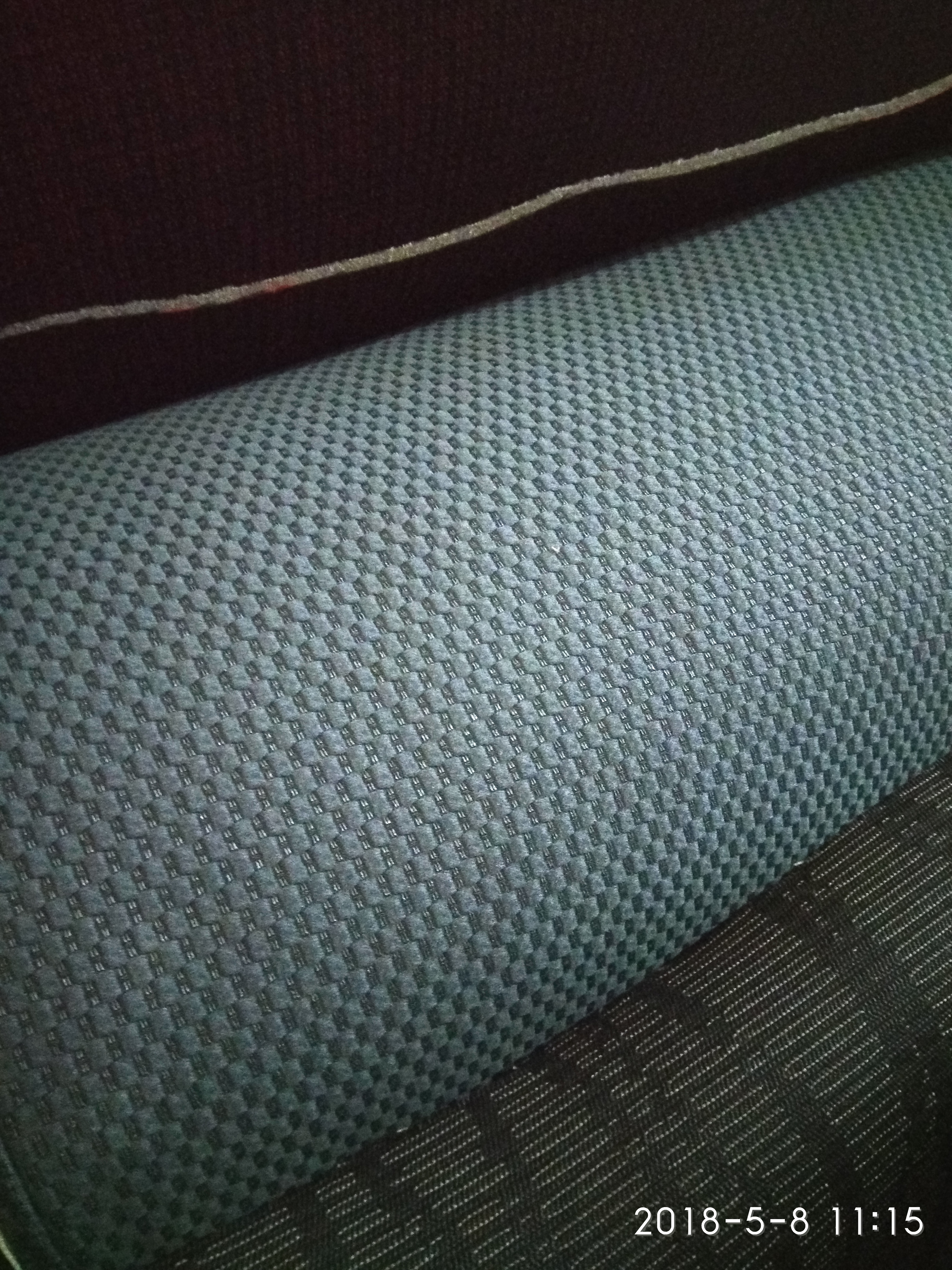

Wybrałem i kupiłem materiał na tapicerkę znalazłem w sklepie tapicerskim w Tarnowie ma 5mm piankę i szerokość 1.8m
Re: Remont Niewiadów N126e czas zacząć
mbiesiek pisze:Wybrałem i kupiłem materiał na tapicerkę znalazłem w sklepie tapicerskim w Tarnowie ma 5mm piankę i szerokość 1.8m
A jaka cena za 1m2, że tak zapytam?
Płaciłem 34zlote za metr bieżący ta popielata ma 1.8m szerokości
