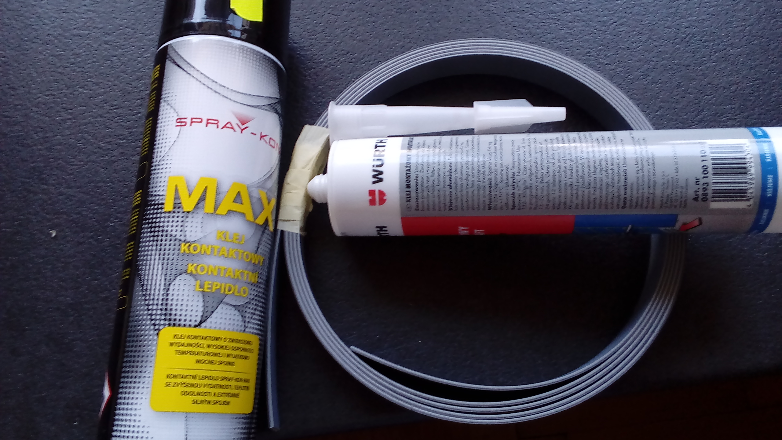

Klej kontaktowy do obrzeży, klej do klejenia płyt meblowych i 3 metry samego obrzeża ....koszt 120 zł
Patrząc na to z drugiej strony, to jak pisałem wcześniej, pokazuję to wszystko, co dla jednych jest tajemnicą i nie ma dzisiaj zlituj, kto przetrze szlaki, ten traci. Sam bym chciał, żeby mi ktoś udzielił takich informacji czym, jak i gdzie. Wtedy bym nie musiał kupować kleju za klejem i sprawdzać, który lepszy, jaka okleina jest najlepsza. jak to wszystko poskładać do kupy. Teraz ktoś, kto zajmuje się tym zawodowo ma gotowca podanego jak na dłoni.
Nie używam tanich środków, zawsze wszystko sprawdzone i mam pewność, że wytrzyma swoje ;)
Jak ktoś chce sam to robić to jeszcze potrzebuje frezarki górnowrzecionowej ( minimum Makita 800 zł ) , freza R2 koszt 140 zł, obcinarki do okleiny koszt około 500 zł, kleju 44 zł za 0,5 litra i można działać acha jeszcze sama okleina jak na zdjęciu 2,2 zł za metr bieżący.
Można działaś bez maszyny do oklejania :)

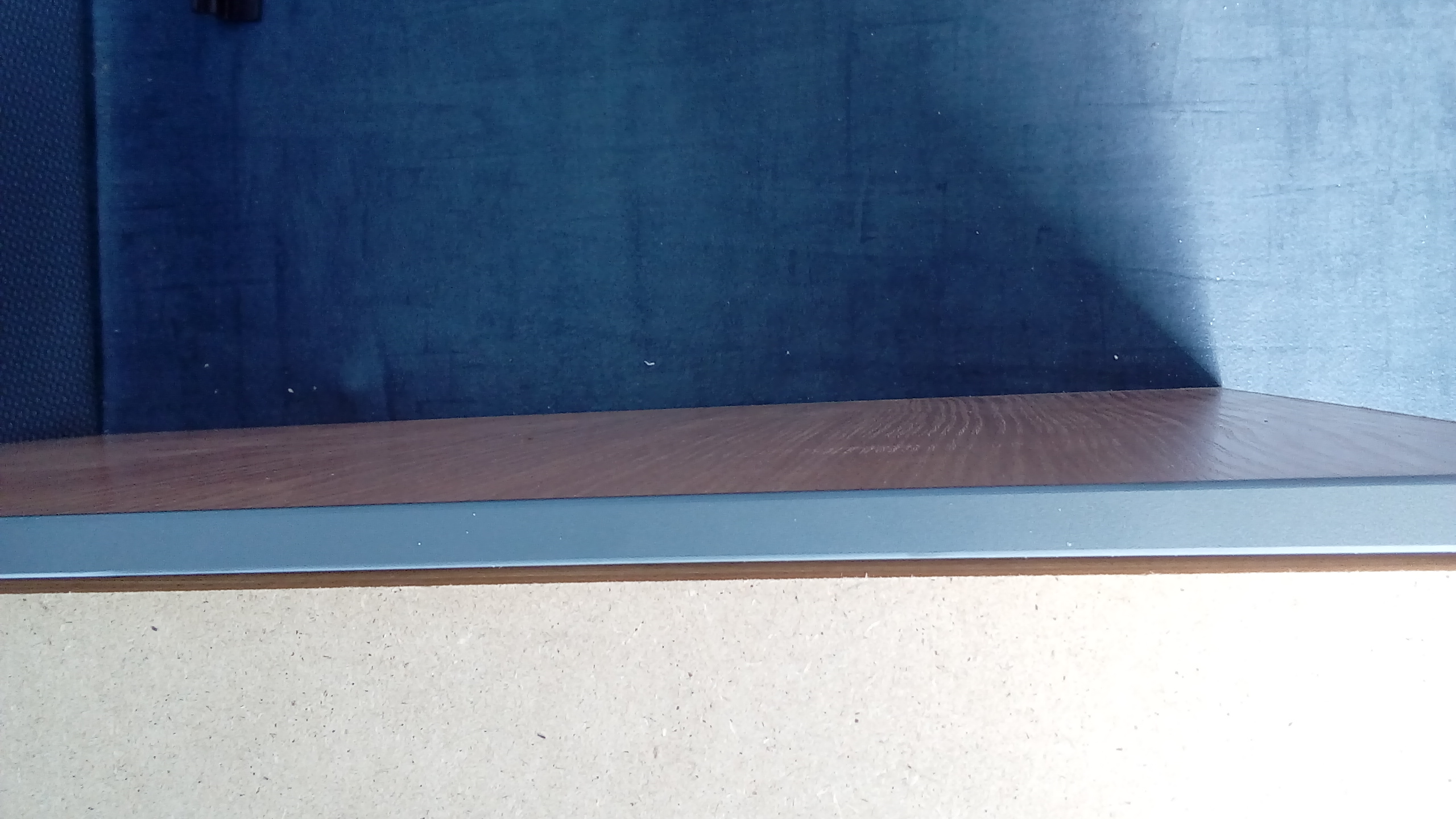

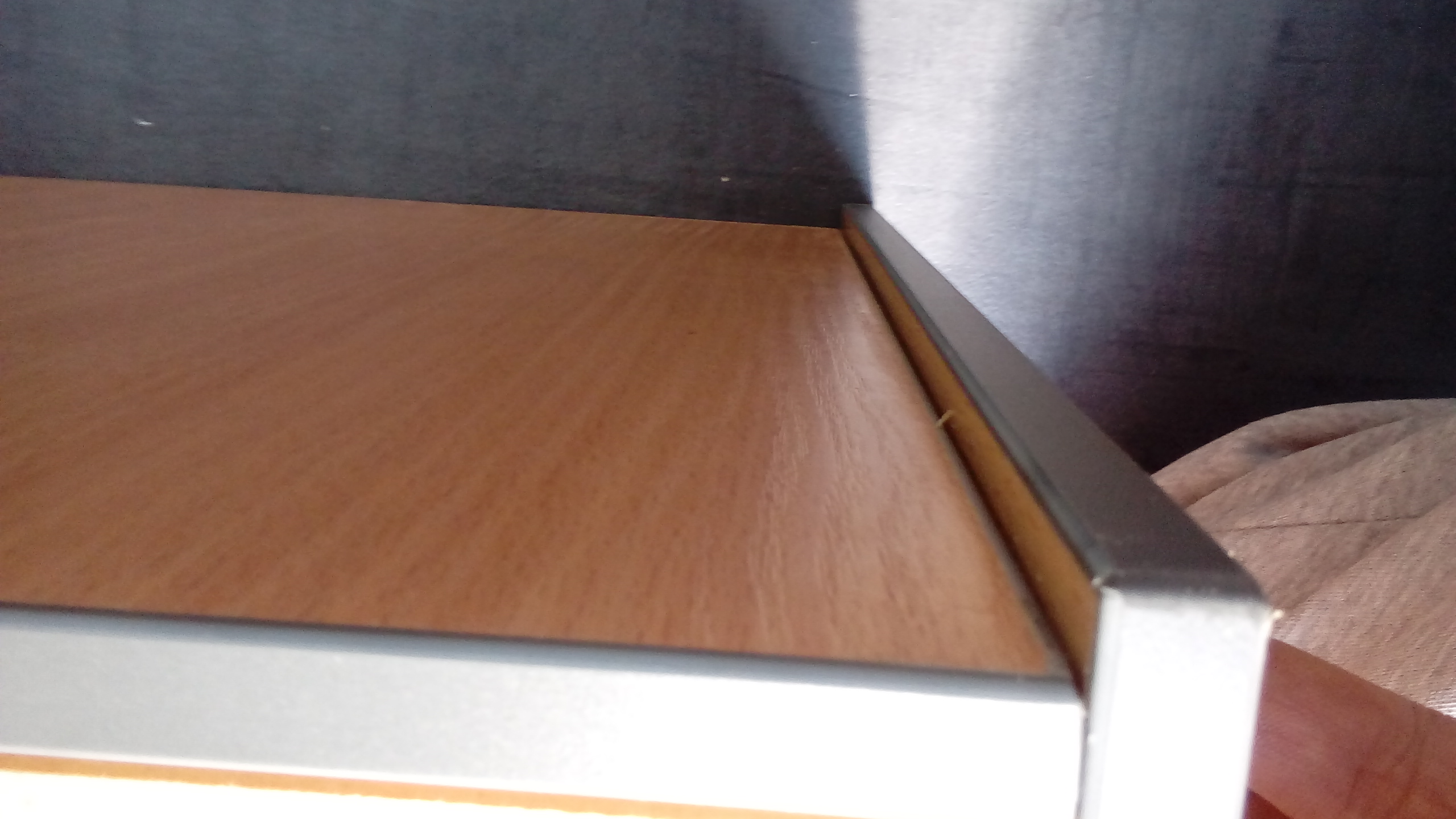

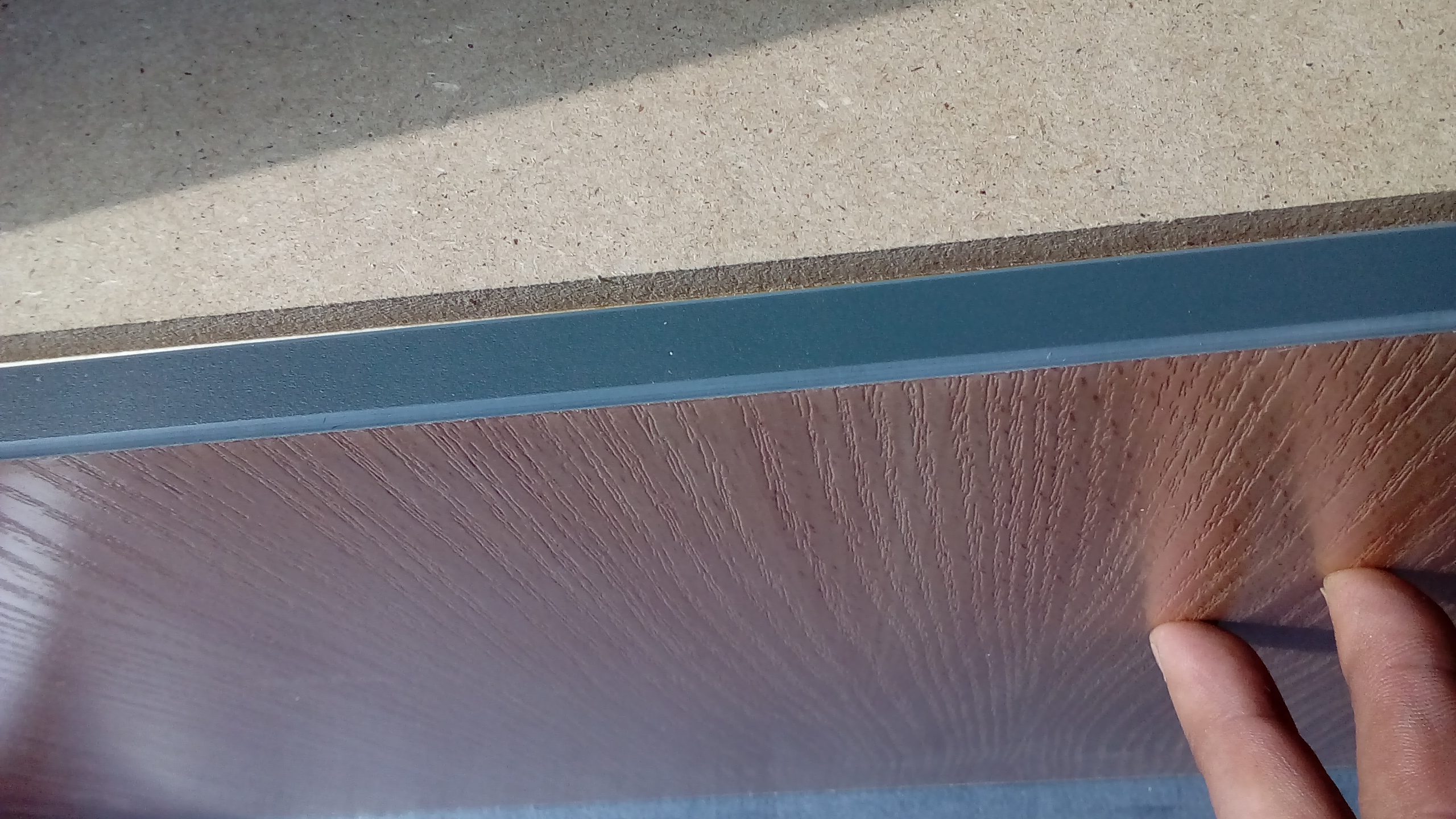

Nie trwało kilka chwil i gotowe ;)
Krawędzie oklejone i poskładane wszystko i przyklejone ;) Jak mówiłem obrzeża pod kolor tapicerki, żeby się nuda nie wkradła ;)
Jednym słowem "idioto odporne" krawędzie na swoim miejscu ;)
Nie muszę się martwić o jakieś poobijane rogi w płytach w przyszlości i o to, że będzie płyta pęczniała od wilgoci itp :)
Ktoś pytał jak to połączyć ano na kleju na kleju a wyżej jest zdjęcie kleju do krawędzi i zdjęcie kleju do płyt :) Bez śrubokręta i śrub.
Składania na meblach wzorcowe, bez szparki i uskoków. Wszystko jak w katalogu. Nie ma lipy ;)

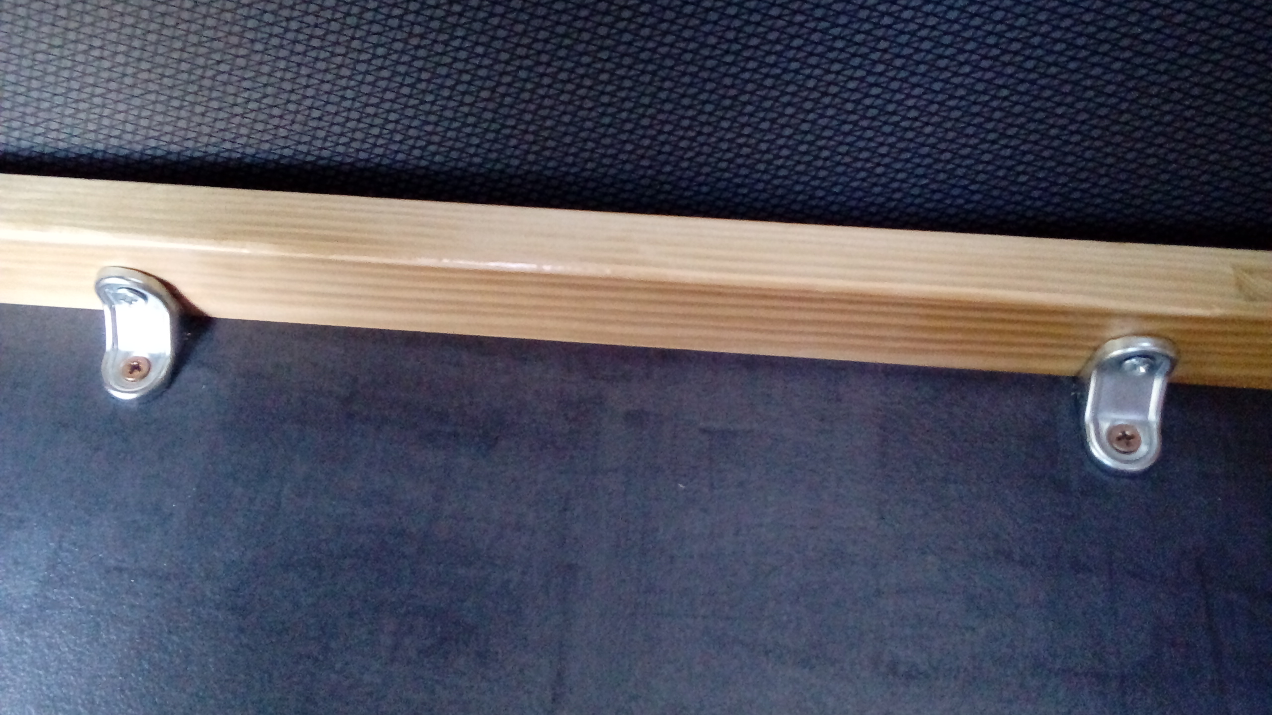

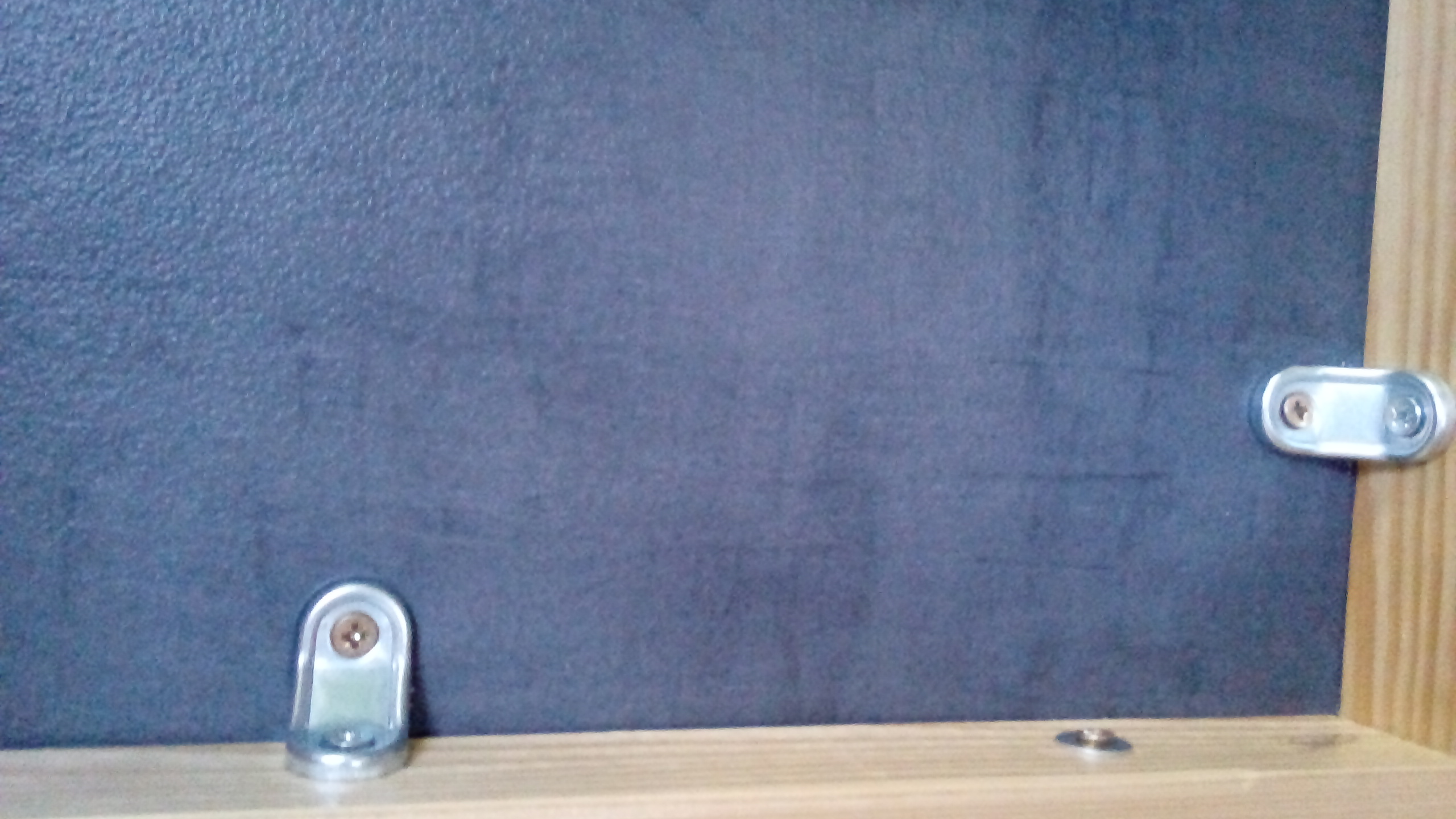

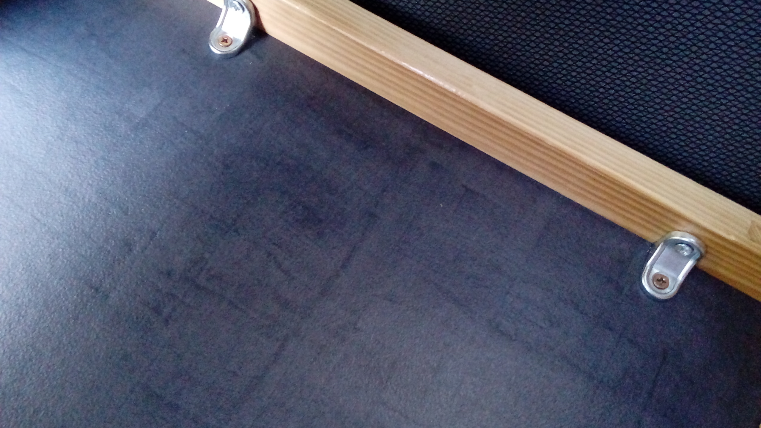

Tak u mnie wygląda siedzisko od środka :)
Miałem dawać uszczelkę pod to siedzisko co pokazywałem na wcześniejszych zdjęciach ale nie daję. Jest okleina pcv i nie będę jednego pcv drugim nakrywał ;)
