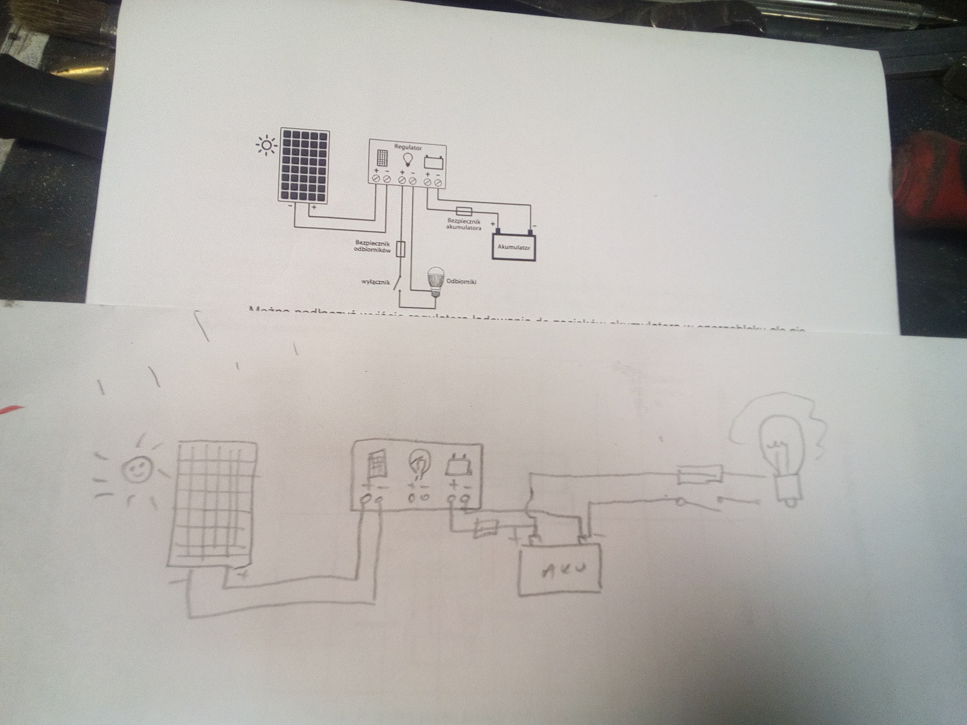

Witam jeśli chodzi o solary jestem w tej dziedzinie praktykantem i mam takie pytanie wiem że tak jak na rys. powyżej jest po bożemu a czemu nie mogę tak jak niżej podłączyć? solarem chciałbym tylko aku ładować, a i czy jest jakaś możliwość przetwornicę pod to podpiąć. Na chwilę obecną mam w bakiście aku 56ah kable pociągnięte pod wyrko tam sie rozchodzą pod przetwornicę oświetlenie ogólnie 4 punkty dojdzie wiatraczek do pochłaniacza nad kuchnią i radio samochodowe z 2 głośnikami, na dachu solar z szyberdachu pewnie max40w, w słoneczku daje przez ten niby org. regulator 16v, a bez niego 20v i dwa kable które nie wiem czy podpiąć pod jakiś normalny regulator i wywalić ten ori czy dać pod aku ?
Posty: 4431
Re: Panele słoneczne- poradniczek;)
Postautor: CornBlumenBlau » niedziela, 8 lip 2018, 23:27
Jak podłączysz odbiorniki bezpośrednio z aku, to wszystko będzie działać z tą różnicą, że regulator nie odłaczy prądu w przypadku niskiego napięcia i rozladujesz go nawet do zera. Lepiej zrób zgodnie z instrukcją.
Regulator zapewne daje 16v pod obciążeniem, natomiast te 20v to napięcie jałowe.
Przetwornice natomiast lepiej podłączyć bezpośrednio pod aku i korzystać z niej rozsądnie.

Czyli jak rozumiem podłączenie odbiornikòw bezpośredio pod regulatpr Pwm jest tylko po to żeby w razie niskiego prądu odłączyć je tak? I moje kolejne to ile volt mierząc na wyjściu ładowania aku regulatora pwm powinno być?
Tarapukuara
Posty: 555
Lokalizacja: Radom
Postautor: Tarapukuara » niedziela, 15 lip 2018, 12:47
11 do 16 V
http://sp5brh.eu.org
Postautor: CONFEX » niedziela, 22 lip 2018, 22:07
Dziękuję za informację. Wychodzi na to że orginalny regulator dawał by radę jeśli oczywiście po naładowaniu aku odłącza panel...
