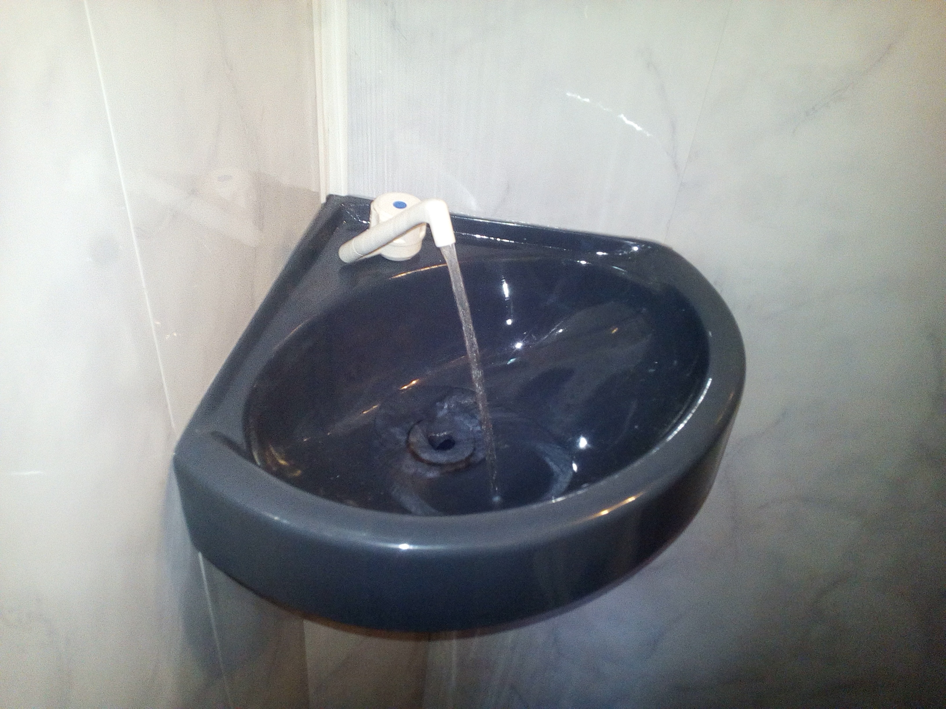

Pomalowałem umywalke tak na taz wstałem dzisiaj przed pracą o 5 z myślą pomaluje przeszlifije odtłuszszcze i będzie git. Rano tak zrobiłem skończyłem  pale naług przydki  i pacze a tu ch..j farba się zawarzyła niewiem czemu.... 2 dni popołudnia pracy i jak to załwarztłem wiecie że się popłelałem .....
Pomalowałem umywalkę. Wstałem dzisiaj przed pracą o 5 z myślą „pomaluję, przeszlifuję, odtłuszczę i będzie git. Rano tak zrobiłem, skończyłem i patrze, a tu farba się zwarzyła, nie wiem czemu.... 2 popołudnia pracy i jak to zobaczyłem, wiecie że się popłakałem.....

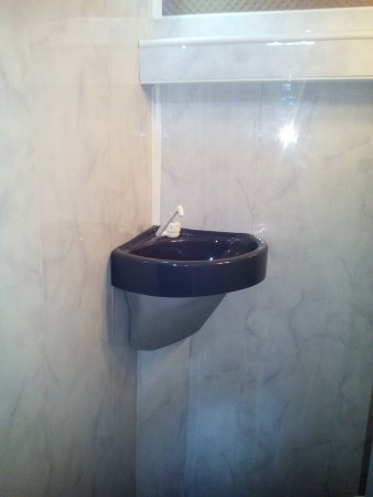

Zdjęcie na raz malowanej...po zwarzeniu nie robiłem....

DuszekPuszczy zasłonki są zasłonkami z Scania, jak ktoś chce to zostało mi trochę materiału mogę się podzielić. DIZZY chyba faktycznie merci i koszulka będą ok, a i kawę kobitce dorzucę. Murano  TassMan nawet dla mnie teraz to co murano poprawił nadal zbytnio nie wiem co miałem na myśli. Przepraszam jak coś nieetycznego napisałem ale ta umywaleczka tak mnie zdenerwowała że wypiłem butelkę wódki i pisałem jakieś bzdury na forum...Umywalkę już pomalowałem i zamocowałem za to że była taka niewdzięczna na inny kolor. Podłączyłem wodę i teraz jest jest woda w kranach https://allegro.pl/zawor-z-wylacznikiem ... NTRhYmI%3D tu znalazłem chyba najtańsze krany podłączyłem i działa odpływ też jest zrobiony myślałem nad zbiornikiem, ale chyba bańka na kołach jest lepszym rozwiązaniem i jeszcze w szafki wykleiłem materiałem. W rączki mi wpadła podłoga z poloneza cargo i może mi się uda jakiś brodzik pokleić.

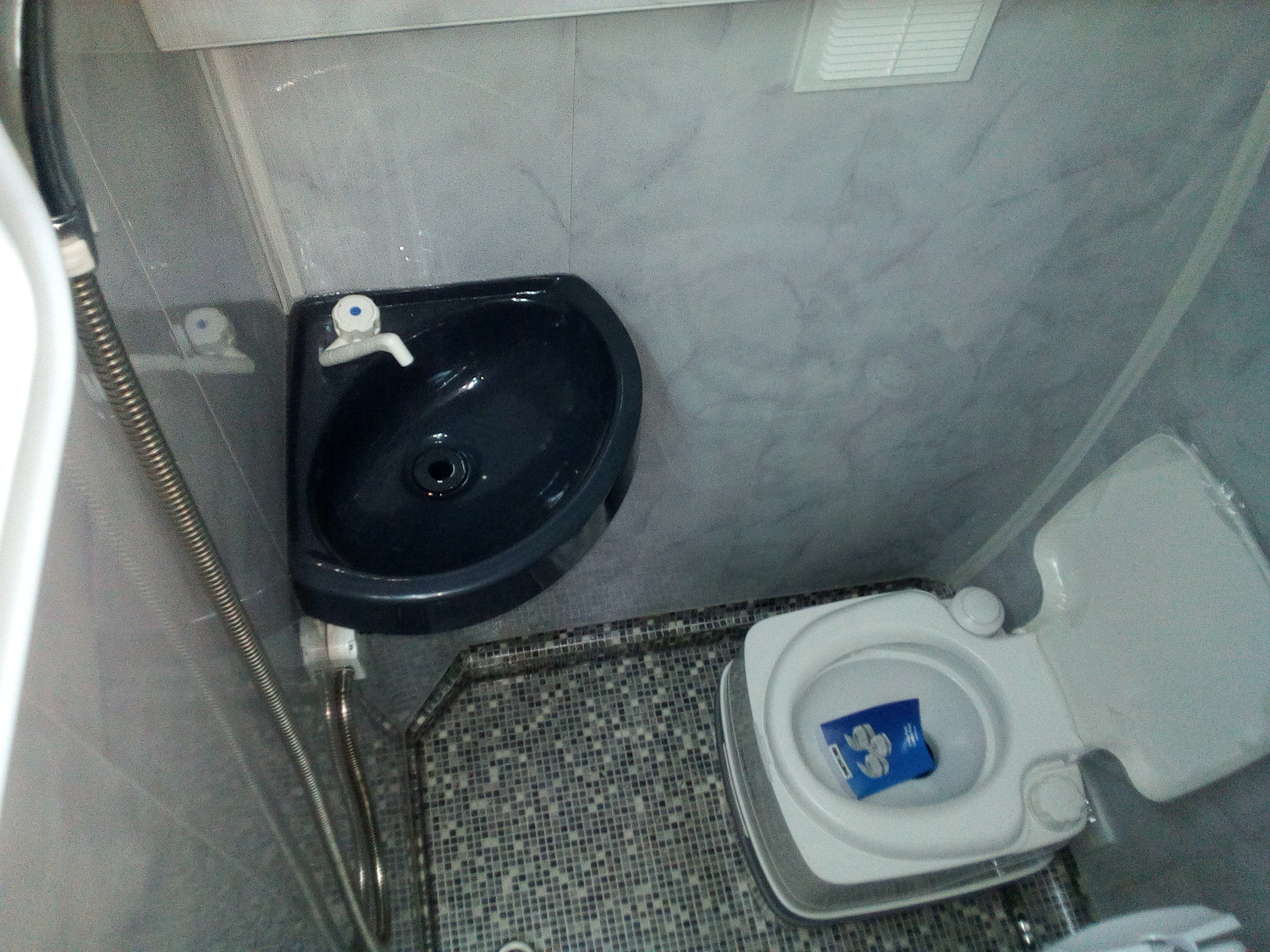

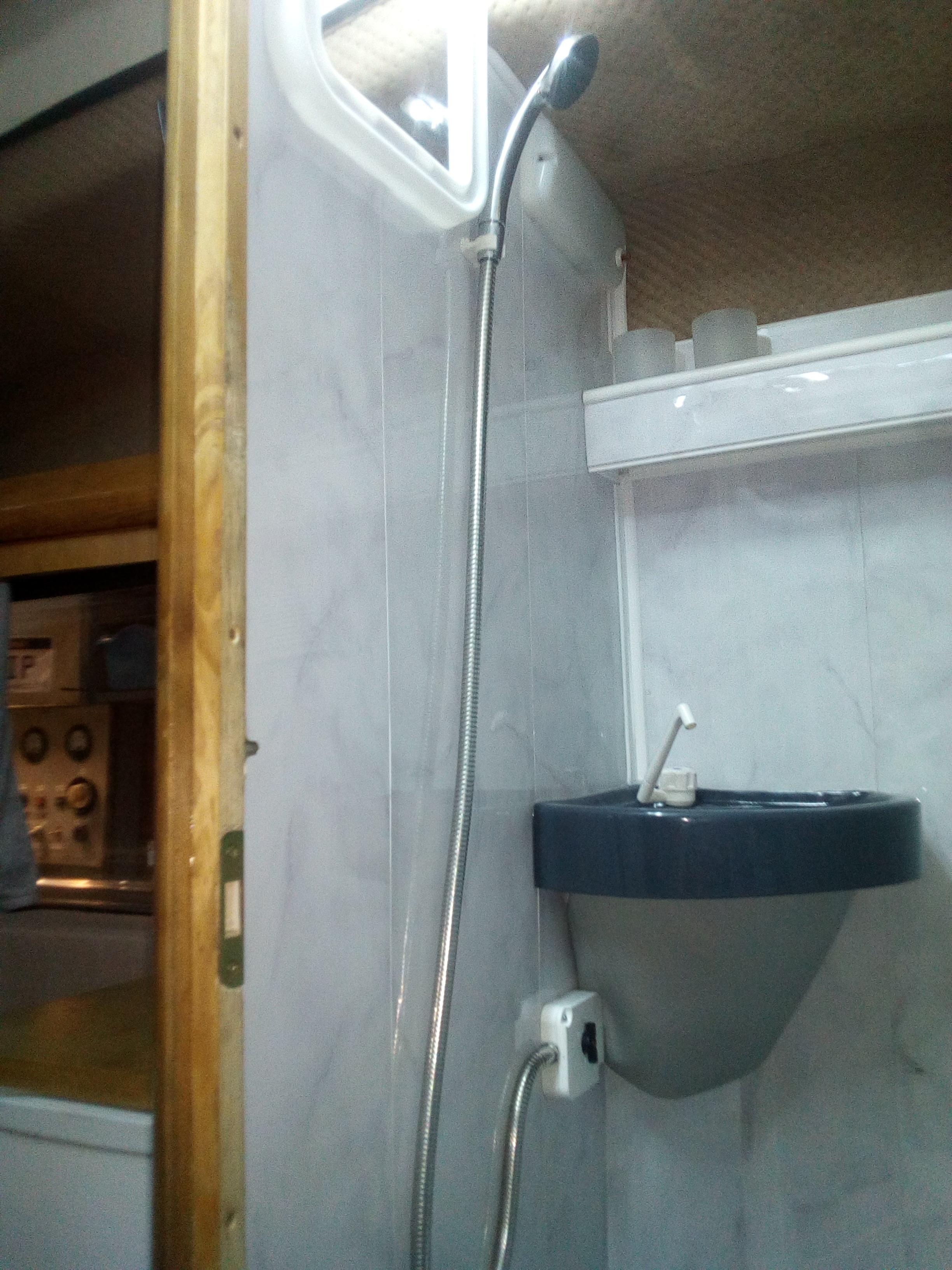

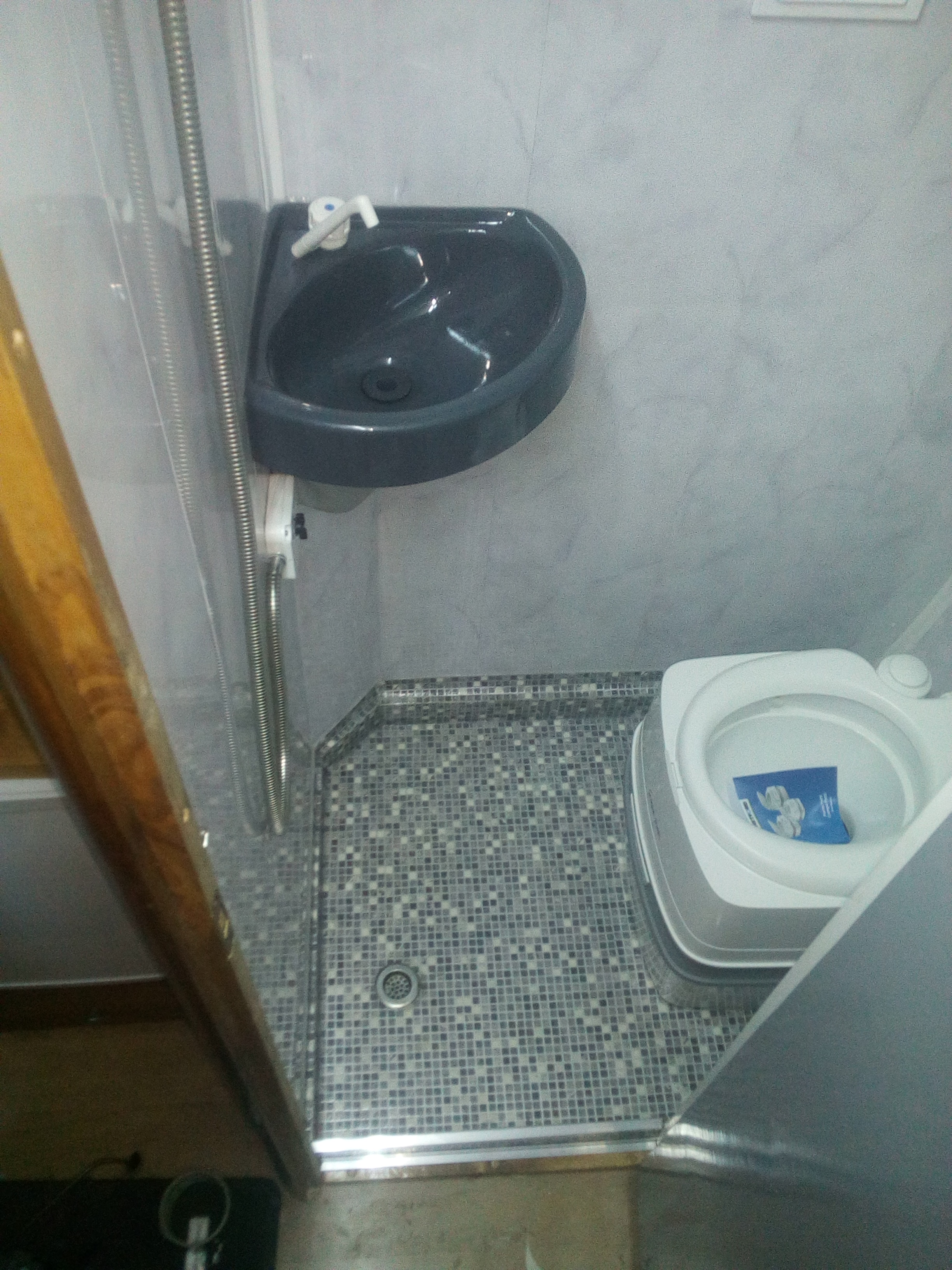

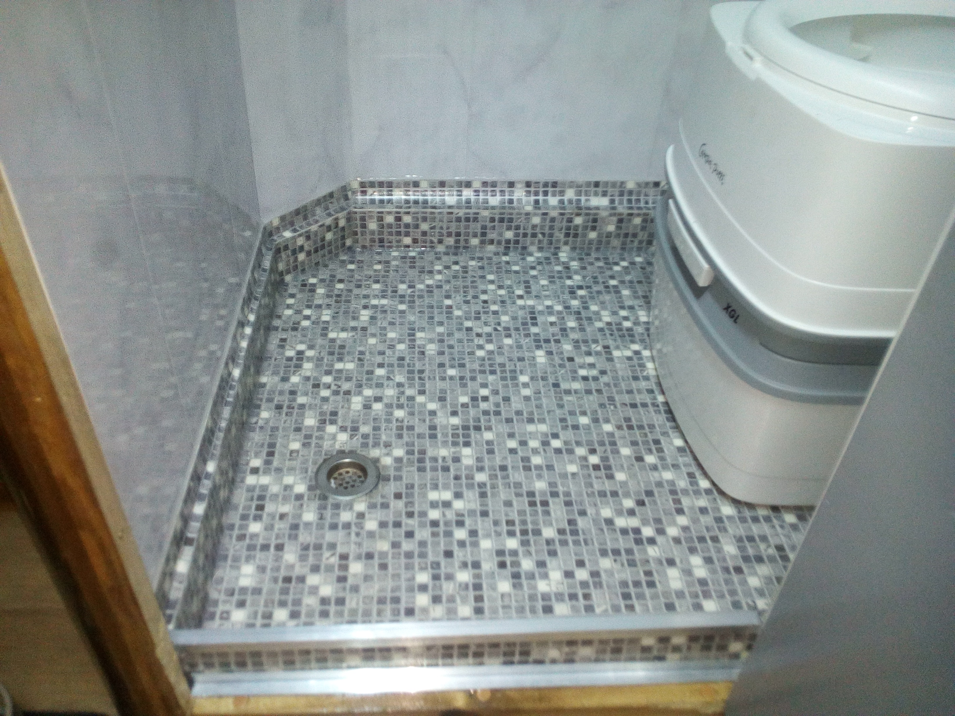

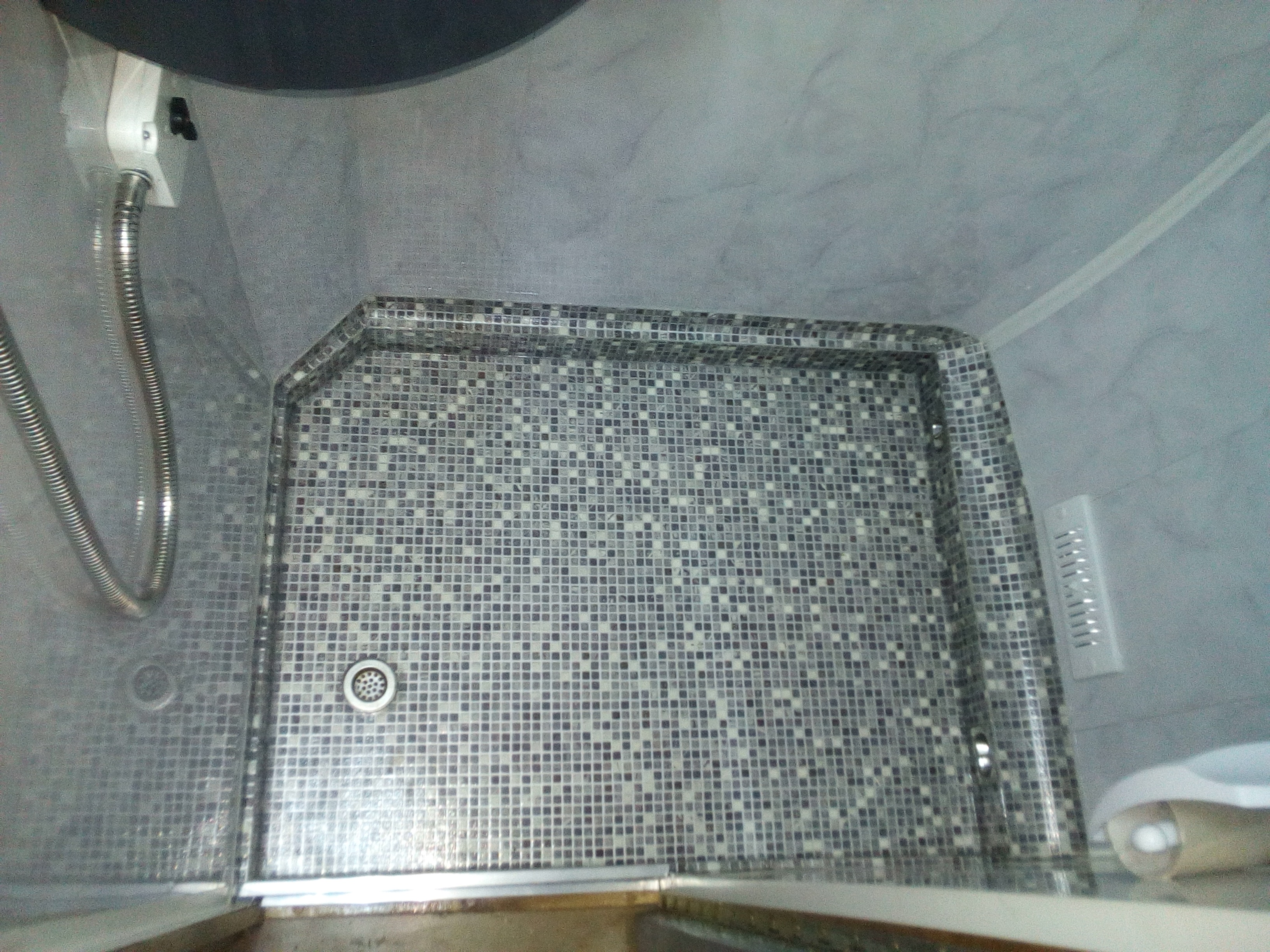

  Dzisiaj brałem prysznic w Niewiadówce kurde ale bajer biorąc pod uwagę gabaryty tej przyczepy jast fajnie
 . Powiem tak jest to wykonalne w sumie najlepiej na kucanego, albo na jakimś stołeczku, ciśnienie wody mogło by być trochę większe ale i to wystarcza żeby się umyć przynajmniej ścian nie pochlapie

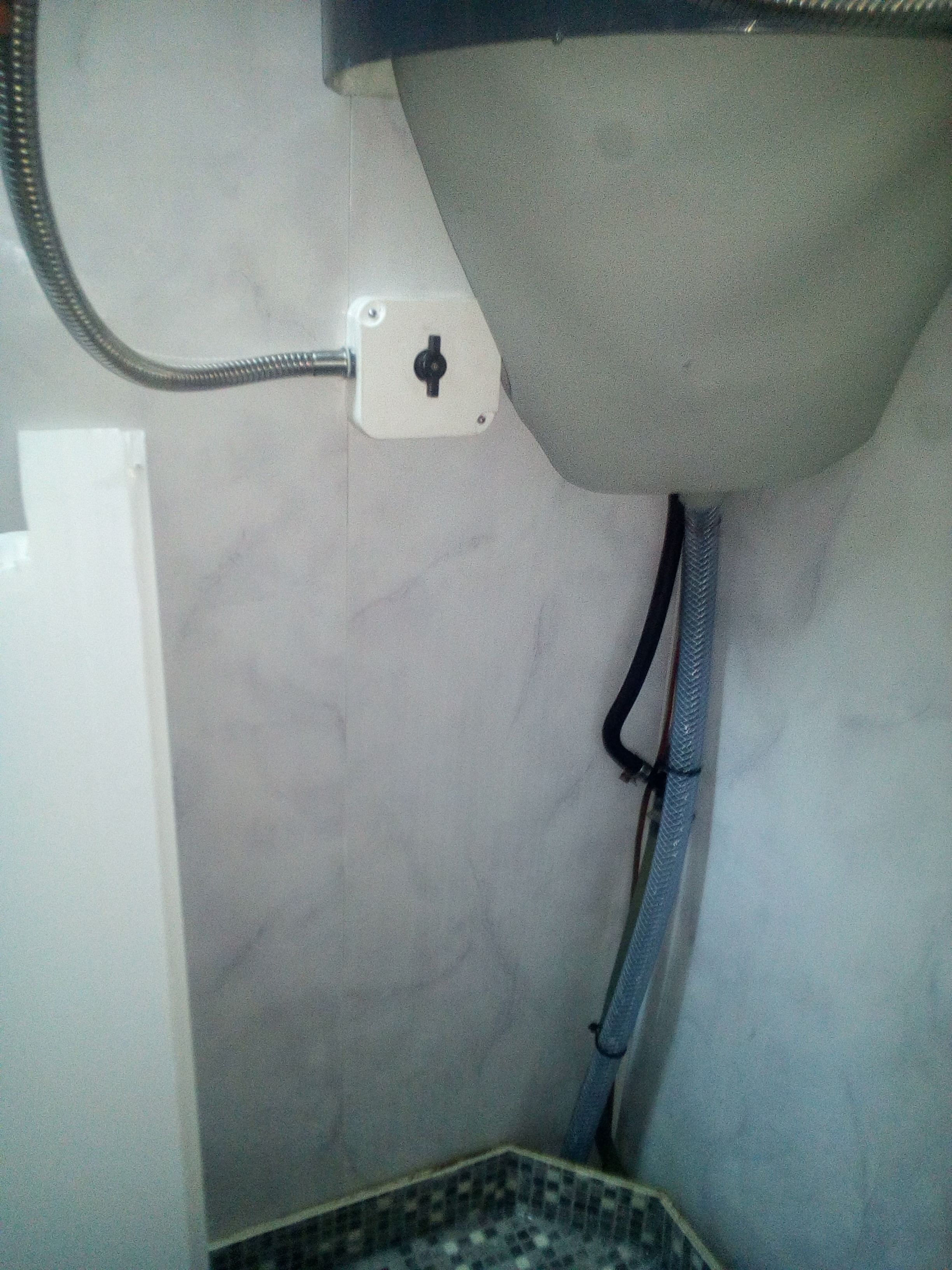

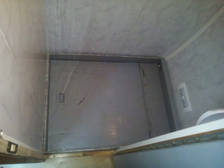

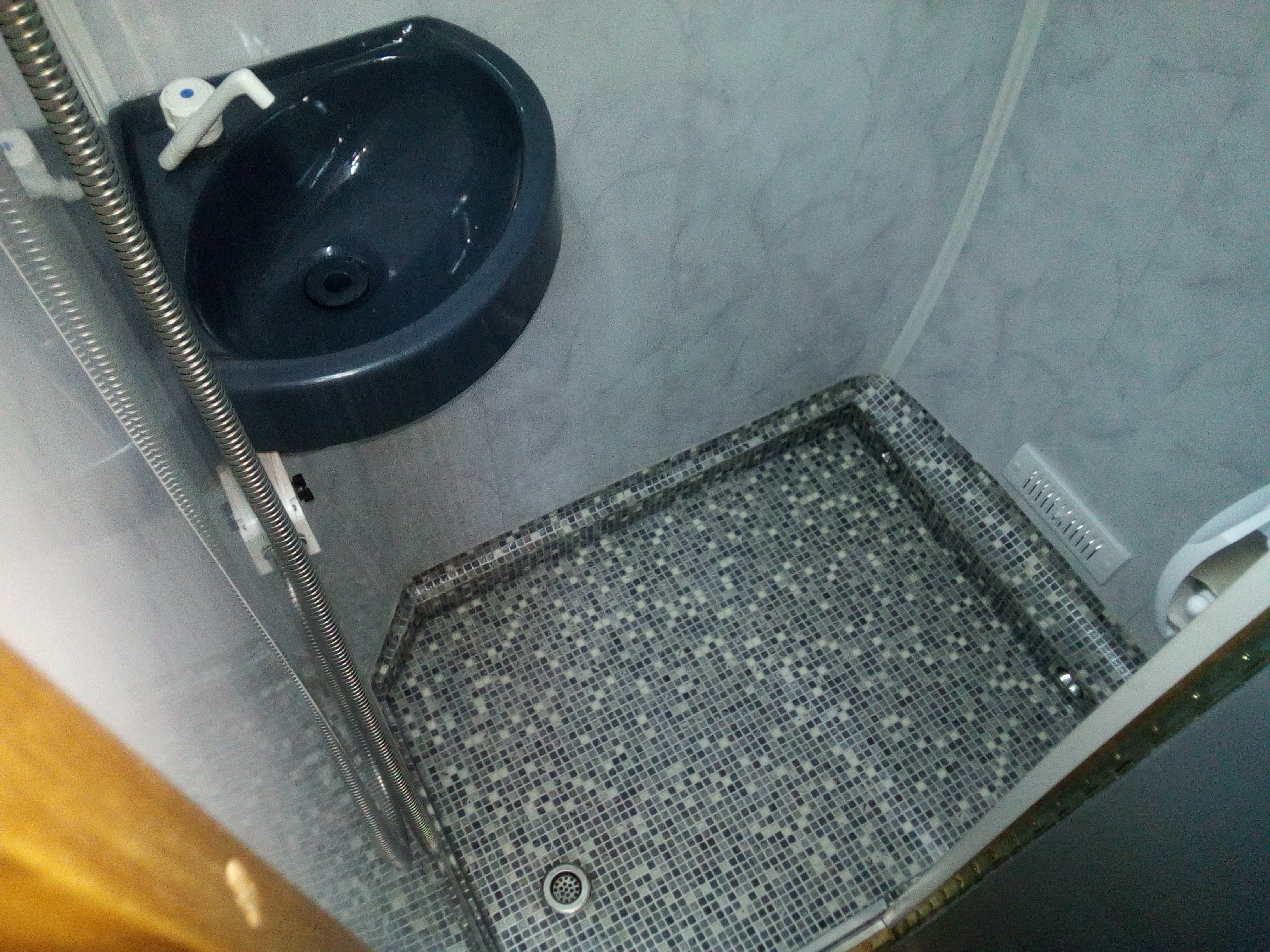

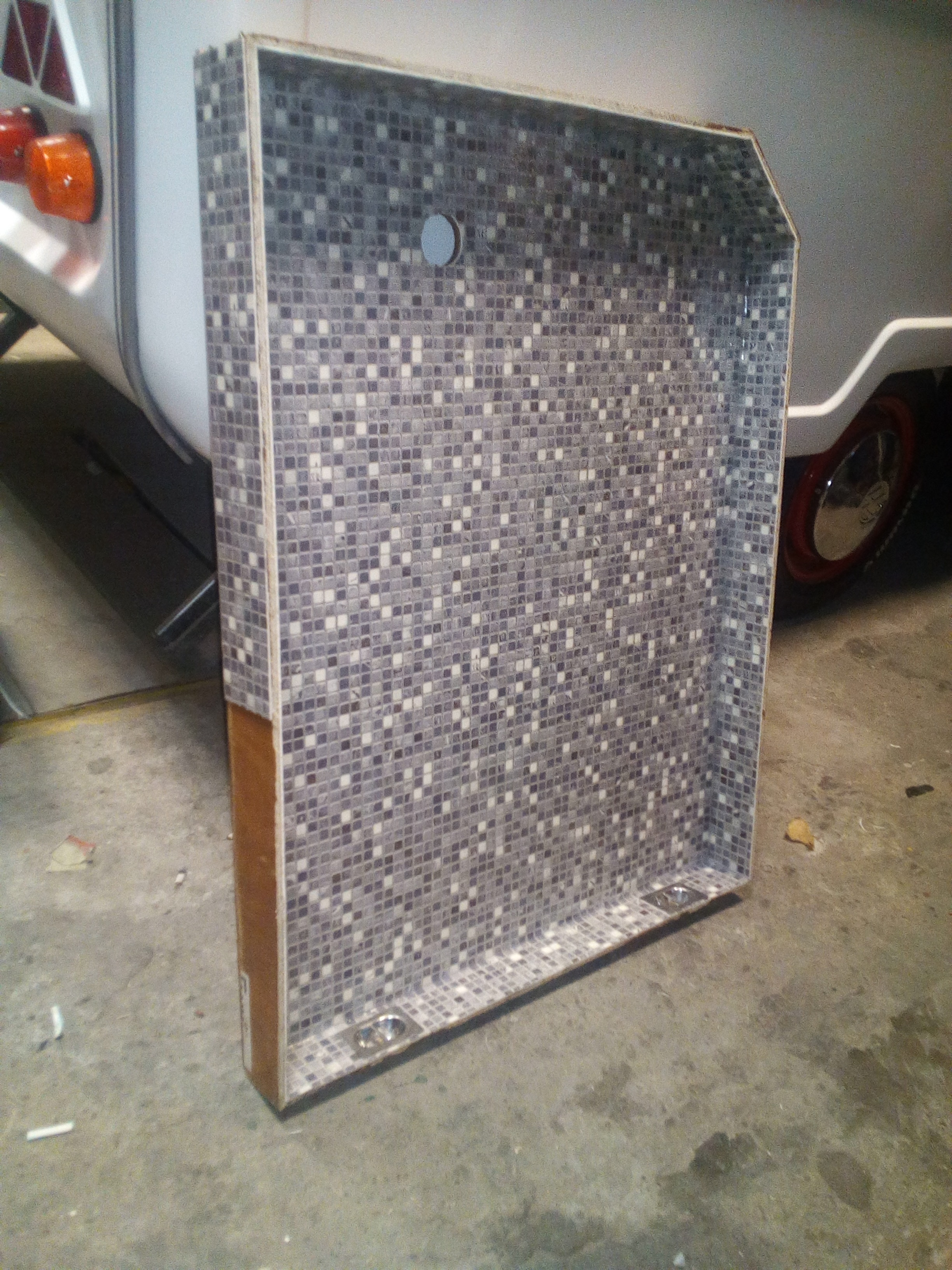

 kotarka praktycznie będzie potrzebna w miejscu drzwi. Brodzik miałem robić z tej podłogi od poloneza, ale uznałem że to za dużo pie...nia zatem zrobiłem ze sklejki którą wysmarowałem szkłem wodnym, a na to nakleiłem gumolit. Inspiracją do tego był ten Pan https://www.youtube.com/watch?v=NIoDB5Yf_MY wodę do słuchawki doprowadziłem przez trójnik od umywalki i włącza się ją kranem od umywalki tylko przekręcić lekko żeby pompkę włączyć i po odkręceniu zaworku obok umywalki leci
 zanim się umyłem ugotowałem wody w czajniku i dolałem do bańki pod zlewem w kuchni( 10l ) i nawet tyle mi starczyło na mycie. Pozostało jeszcze zrobić kotarę jakiś wieszaczek, albo ze 2 nawet i podłączenie trójnikiem odpływu pod przyczepą razem z umywalką i temat wc będzie skończony i na tych paru metrach kwadratowych będzie pełno prawna łazienka
 a jak widać w sumie tylko na 1 szym zdjęciu w brodziku zrobiłem uchwyty-mocowania do kibelka, a raczej do jakieś gumki która go oplecie żeby nie tańczył w łazience

Wygląda czadersko! Gołyleon daje efekt jakby kafelki były
Mega robota.
						Mega robota.
Re: Remont Niewiadów n 126D rozpoczety
Miron EZD a dziękować dziękować nawet jak tak usiadłem to napatrzeć się nie mogłem. Kolega dzisiaj jak przyszedł - '' Kurcze Filip pogięło cię płytki położyłeś....?!!??'' , dopiero z bliska - '' a nie no Nagileon ''

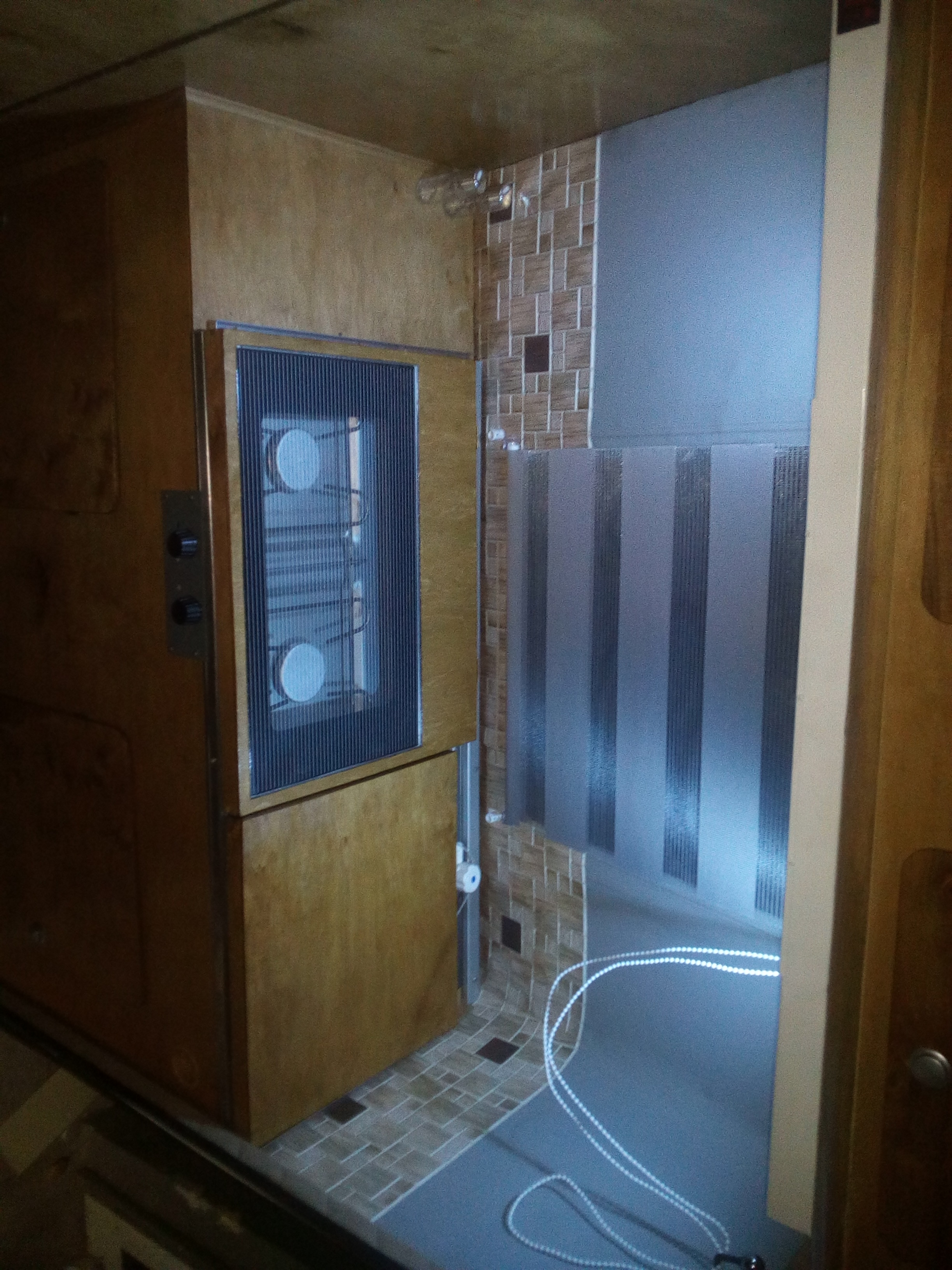

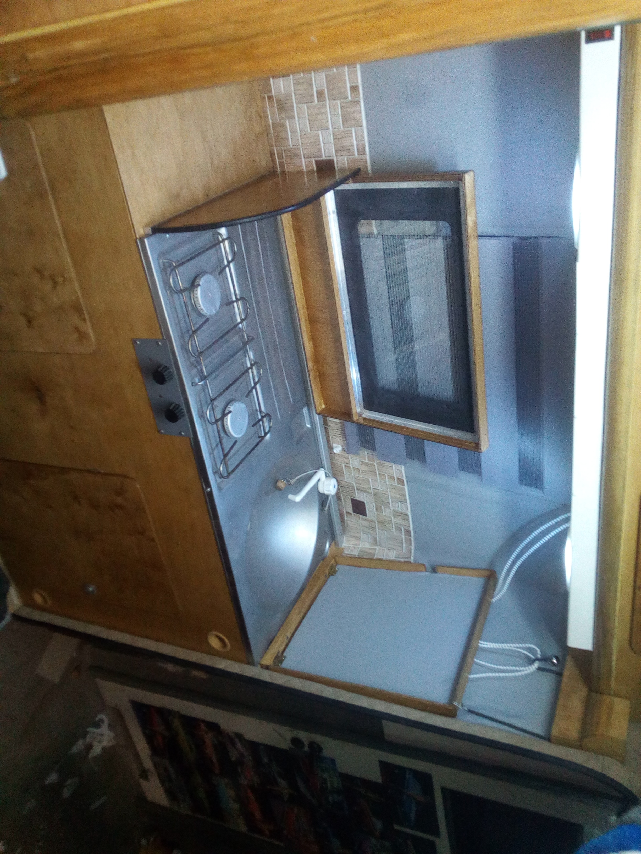

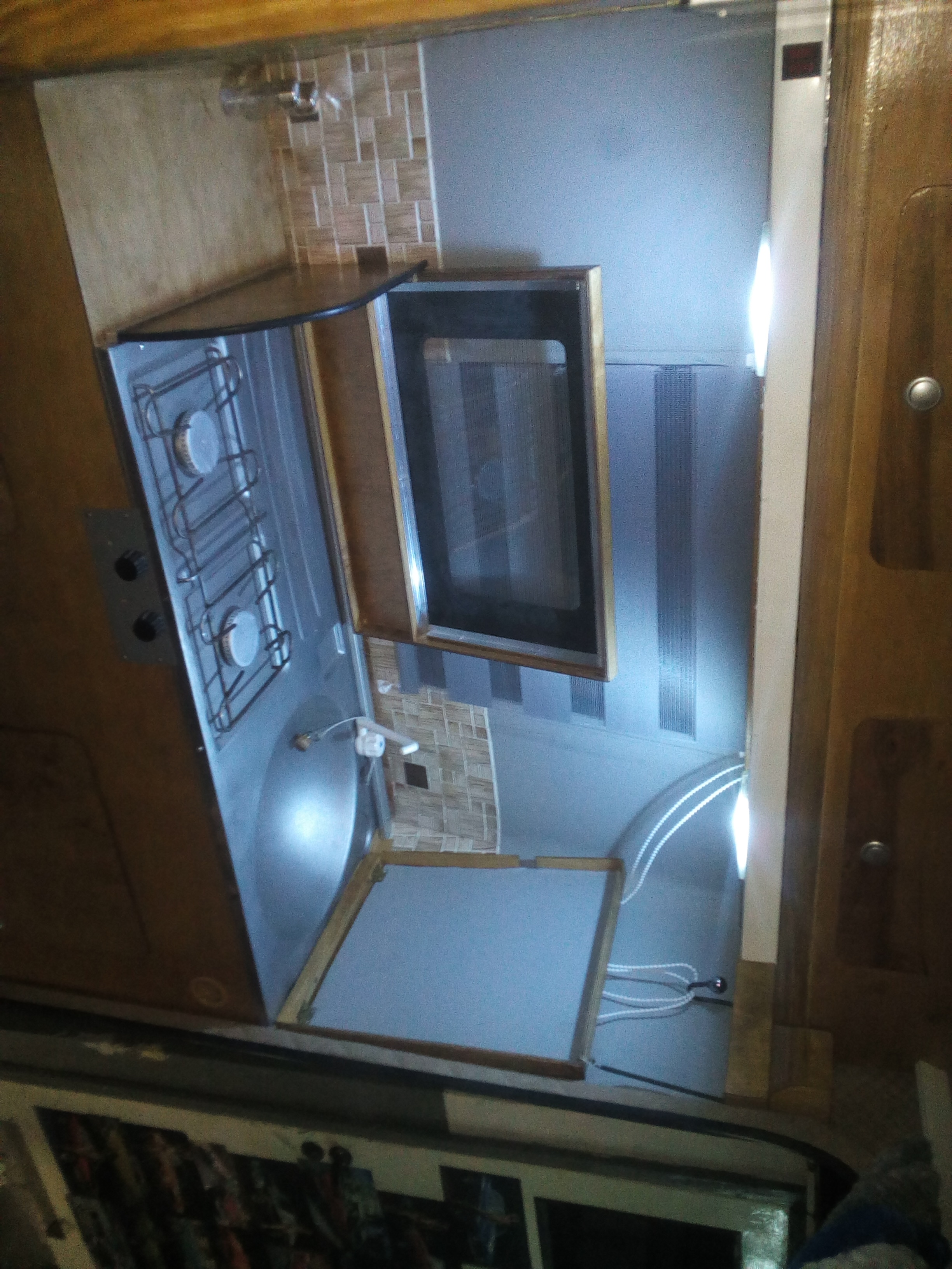

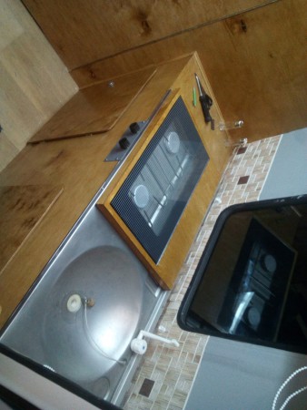

Znalazłem starą szybę od piekarnika i wymodelowałem coś takiego dzisiaj
