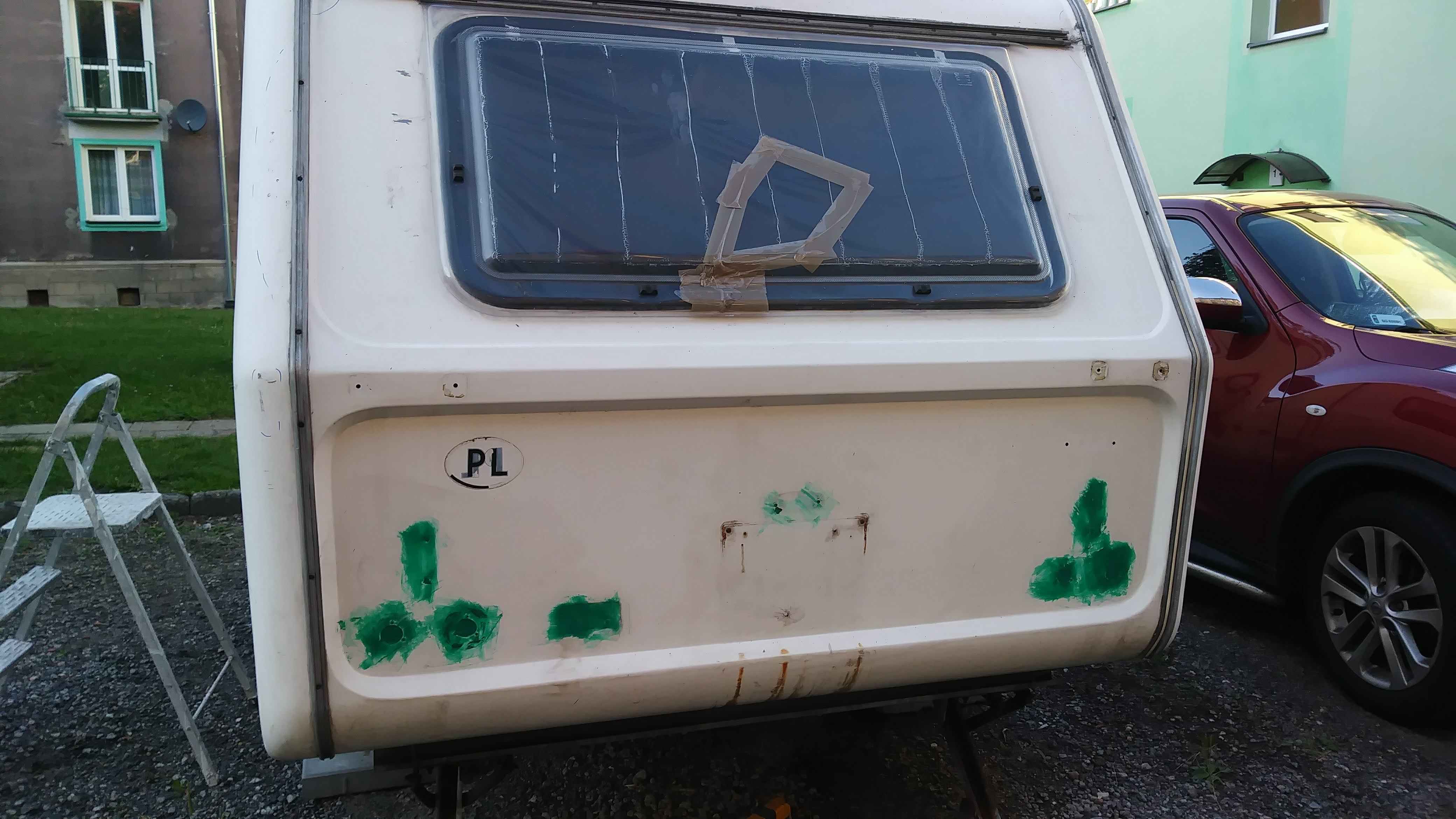

Dzięki temu, ze aura po południu okazała się litościwa, mogłem w końcu wziąć się za robotę. Przy listwie odkryłem dzisiaj takie kwiatki:
Jakoś wcześniej nie rzuciło mi się to w oczy. No nic, rozszlifowane, przeszlifowane, odtłuszczone i zaszpachlowane.
Ogólnie poszpachlowane wszystkie otwory po starym oświetleniu. Możliwe, że jutro ciąg dalszy. Pozaznaczałem sobie wszystkie miejsca do szpachlowania. W sumie nie ma tego dużo.

Re: Remont naszymi Oczami
Postautor: oko » sobota, 18 sie 2018, 19:46
Zielono mi...
90% zaszpachlowane. Jeszcze trochę na dachu i na daszku. Potem szlif i wykończeniówka.
Chciałem jeszcze kilka miejsc zalaminować od środka, ale w marketach wszystkie tanie pędzle "wyszli". W poniedziałek muszę do zwykłego sklepu podjechać.
Postautor: tantalos » sobota, 18 sie 2018, 22:42
Ale jak to :shock: kończysz szpachlowanie i nie zdejmujesz listew dachowych i okiennych :?:
Tam też może być sporo ubytków :roll:
Postautor: oko » sobota, 18 sie 2018, 22:51
Nie zdejmuję. Z dwóch powodów. Po pierwsze, nie mam kompletnie warunków do tego, żeby zdjąć i przechować te listwy bez uszkodzenia, w kształcie w jakim są.
Po drugie, od wewnątrz obie listwy są dokładnie zalaminowane. Buda jest szczelna, nawet po dużej ulewie, więc zakładam, że nie ma potrzeby ściągać listew. Tak, wiem, niektórzy są mnie w stanie za to zlinczować, ale trudno, jakoś to przeżyję.
Postautor: szteker » niedziela, 19 sie 2018, 09:34
Oko, jak chcesz to przyjadę i zabiorę listwy na przechowanie. Dużo więcej Ci to nie zajmie a efekt nieporównywalnie lepszy!
Postautor: oko » niedziela, 19 sie 2018, 10:15
oko pisze:Szteker, dzięki, ale nie będę ich zdejmował. ;) Tak jak pisałem wcześniej, nie widzę potrzeby. Buda przeszłości dwie, naprawdę duże ulewy i spod listew nie poszła nawet kropla. Są dobrze zaplanowane, a od góry będą jeszcze uszczelnione.
Szteker, dzięki, ale nie będę ich zdejmował. ;) Tak jak pisałem wcześniej, nie widzę potrzeby. Buda przeszła dwie naprawdę duże ulewy i spod listew nie poszła nawet kropla. Są dobrze zalaminowane, a od góry będą jeszcze uszczelnione.
