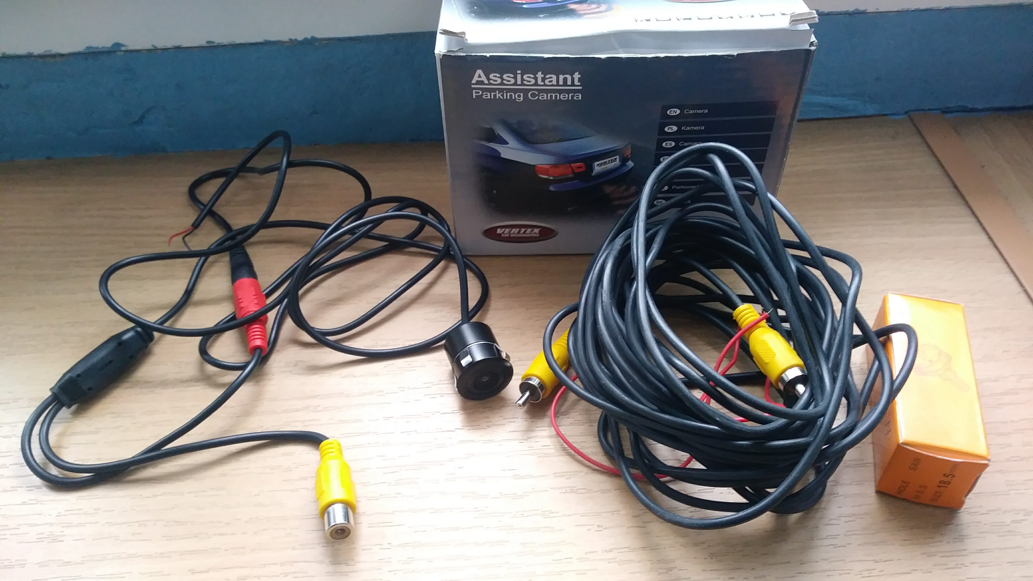

Tak sobie czytałem o tych kamerach i nagle mnie olśniło. Kurła! Przecież ja chyba gdzieś mam coś takiego! Poszperałem, w przepastnych szafkach z przydasiami i... JEST!
Miałem montować w Dyliżansie, ale potem stwierdziłem, że mam zamiar kupić przyczepę, więc przecież hak ją zasłoni. i tak sobie przeleżała trzy lata. Chyba nawet na OLX ją raz wystawiłem.
z1c00 pisze:Powiem Wam, że sam się zastanawiam nad czymś takim z tym, że ja bym tę kamerę podłączył pod radio w aucie i ciekawe jaki byłby efekt.
No właśnie sobie o tym samym pomyślałem, bo mam taki kombajn z ekranem.
Trzeba będzie zrobić eksperyment.
:mrgreen:

Patent z radiem niestety będzie słaby. Znaczy OK do cofania, ale nie jako stałe lusterko wsteczne.
Do radia możesz sygnał video podłączyć na dwa sposoby
1. Kamera cofania
2. Zewnętrzny odtwarzacz
AD.1
Radio gra ale nie możesz nic w nim ustawić, zmienić, podejrzeć bo kamera cofania jest master dla wyświetlacza
AD.2
Nie będzie grało radio bo zewnętrzny odtwarzacz w naturalnych warunkach podaje też dźwięk
Do cofania to najłatwiej będzie dwa sygnały z kamer połączyć zwykłą złączką chinch, a podłączenie kamery z przyczepy powinno dołączać zasilanie od kamery w samochodzie.
