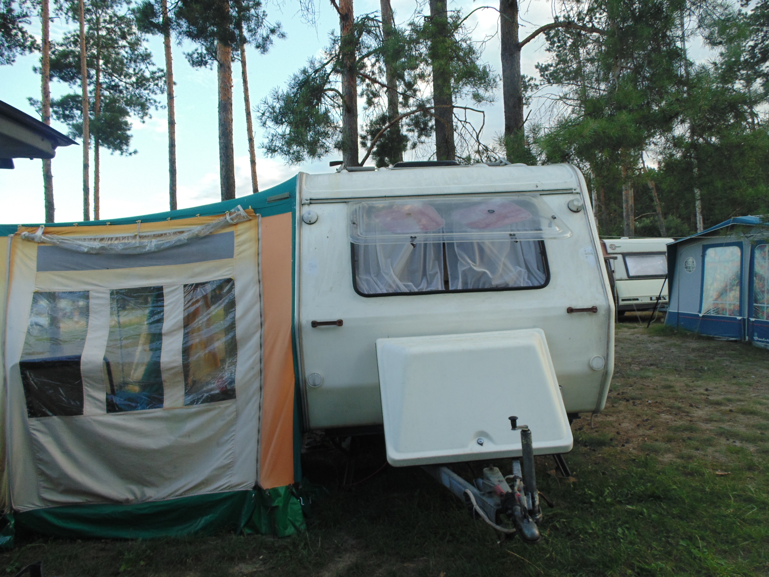

Witajcie.
W to lato stałem się w końcu szczęśliwym posiadaczem Nienadówki N-126N z 1987 roku. Pomimo, że przyczepka jest do całkowitego remontu to miło w niej spędziliśmy wakacje. Bez problemu przejechała ponad 1500 km i nie tylko po równych drogach ale i po dziurach.
W przyczepce jest tradycyjnie zlew i kuchenka oraz wyglądająca na w miarę nową lodówka absorpcyjna firmy polar.
Myślałem nawet, że lodówka nie działa bo nie chłodziła po załączeniu prądu ale po wymontowaniu i rozkręceniu paru rzeczy okazało się, że jednak działa ale potrzebuje więcej czasu na rozbujanie się - po prostu nie słyszałem silnika a ona przecież takowego nie posiada.
Środek lata świetności ma już za sobą - tapicerka była przez wcześniejszego właściciela wyprana w celu pozbycia się gąbki i ponownie naklejona więc nie wygląda to estetycznie ale i tak większość czasu spędzaliśmy w przedsionku. Mebelki też już sfatygowane ale coś się jeszcze z nimi da zrobić.
Co do przedsionka to założyłem go odwrotnie niż to wymaga zdrowy rozsadek i praktyka ale cóż robiłem to pierwszy raz i dziwiłem się dlaczego tu coś zwisa a tam zostały linki. Dopiero niedawno znalazłem na zdjęciach, że te zwisające kawałki tropiku -tu nazwę je kapinosami- powinny być nie w środku ale na zewnątrz - myślałem nawet, że to było źle zszyte. Poniżej parę fotek:

Re: Remont N126n czas zacząć - Victus

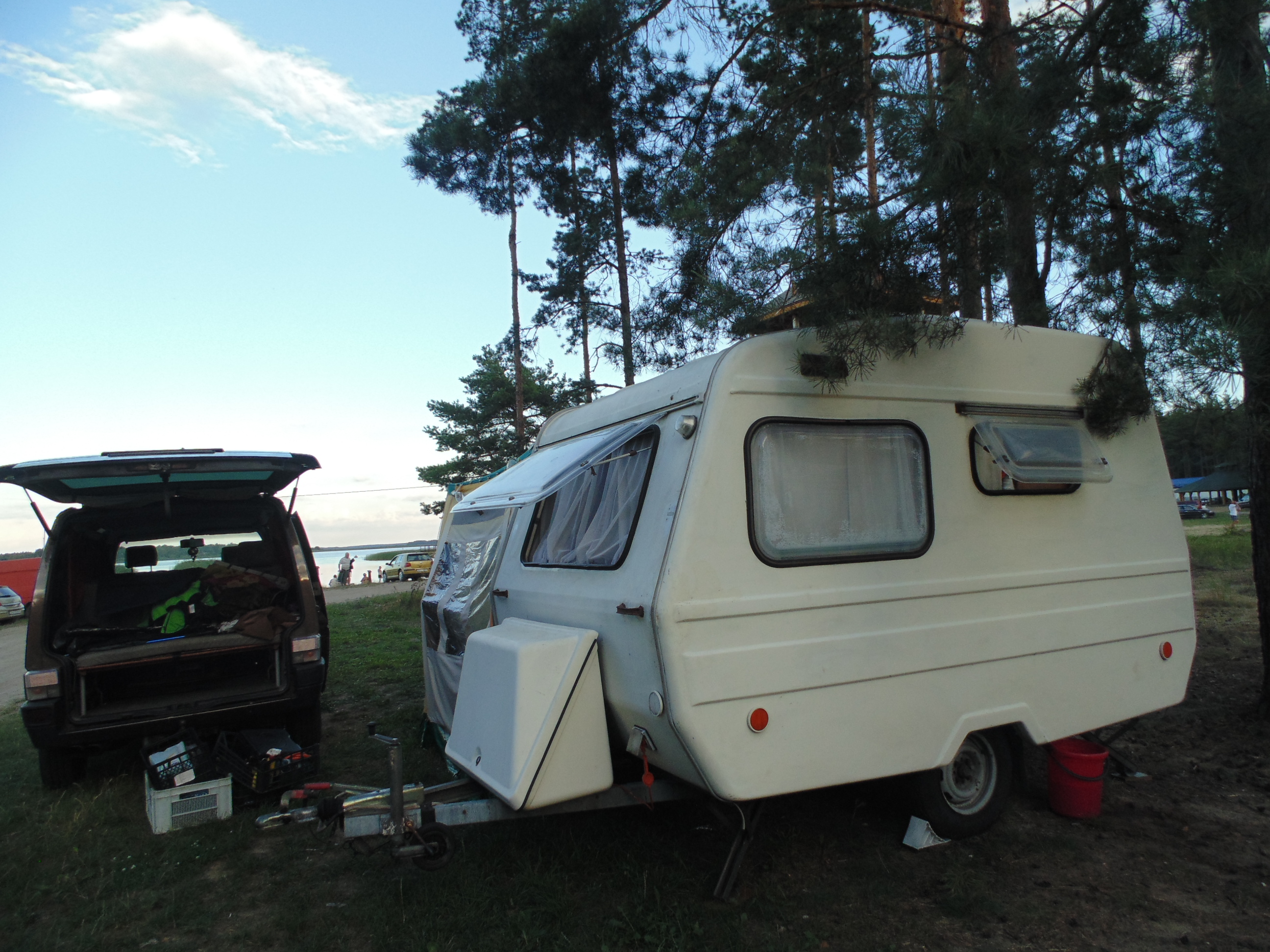

Musiałeś się dobrze nakombinować żeby przedsionek założyć na lewą stronę i pewnie cieszyłeś się, że taki ładny kolor
 Ale nic to, po Ciechocinku będziesz już o przyczepach wiedział wszystko
Swoją drogą, widać że przyczepa zassała już trochę wilgoci za sprawą nieszczelności na listwach, więc remont nieodzowny.
A mówili że hełmu i przedsionka się nie da założyć na lewą stronę
dzin1975 pisze:Nieważne jak, ważne, że z budą
Fajowy zestaw, najlepszy na świecie. T4 i enka
Dziękuję - do tej pory wystarczył ale człowiek dziadzieje z czasem i nie che mu się ciągle schylać w aucie więc enka.
cyran'o pisze:Musiałeś się dobrze nakombinować żeby przedsionek założyć na lewą stronę i pewnie cieszyłeś się, że taki ładny kolorAle nic to, po Ciechocinku będziesz już o przyczepach wiedział wszystko
Tak to prawda - i po co tyle sznurków i rurek? Ale na głowę nie padało
Miron EZD pisze:A mówili że hełmu i przedsionka się nie da założyć na lewą stronę
Sam się z tego teraz śmieję.

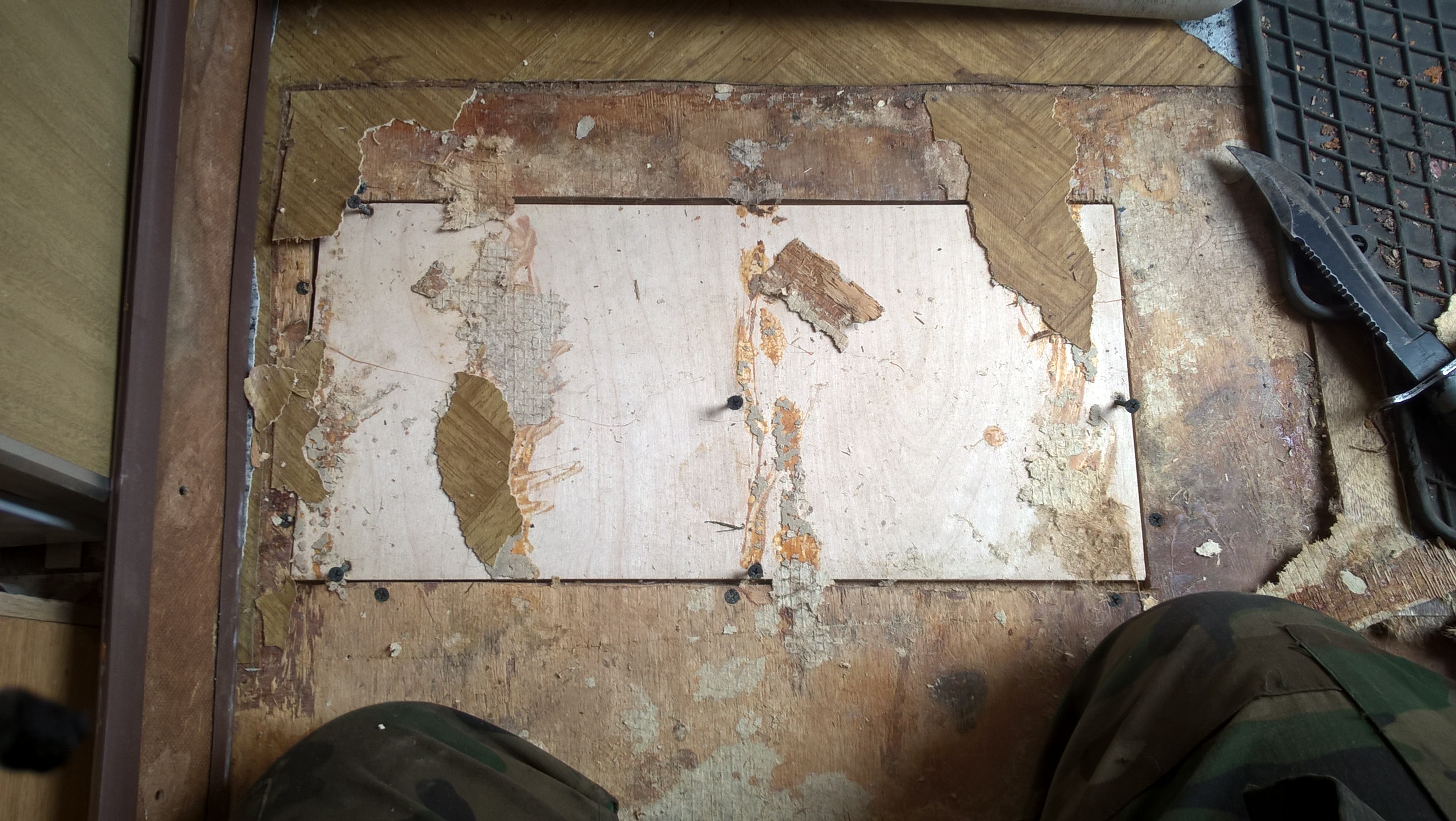

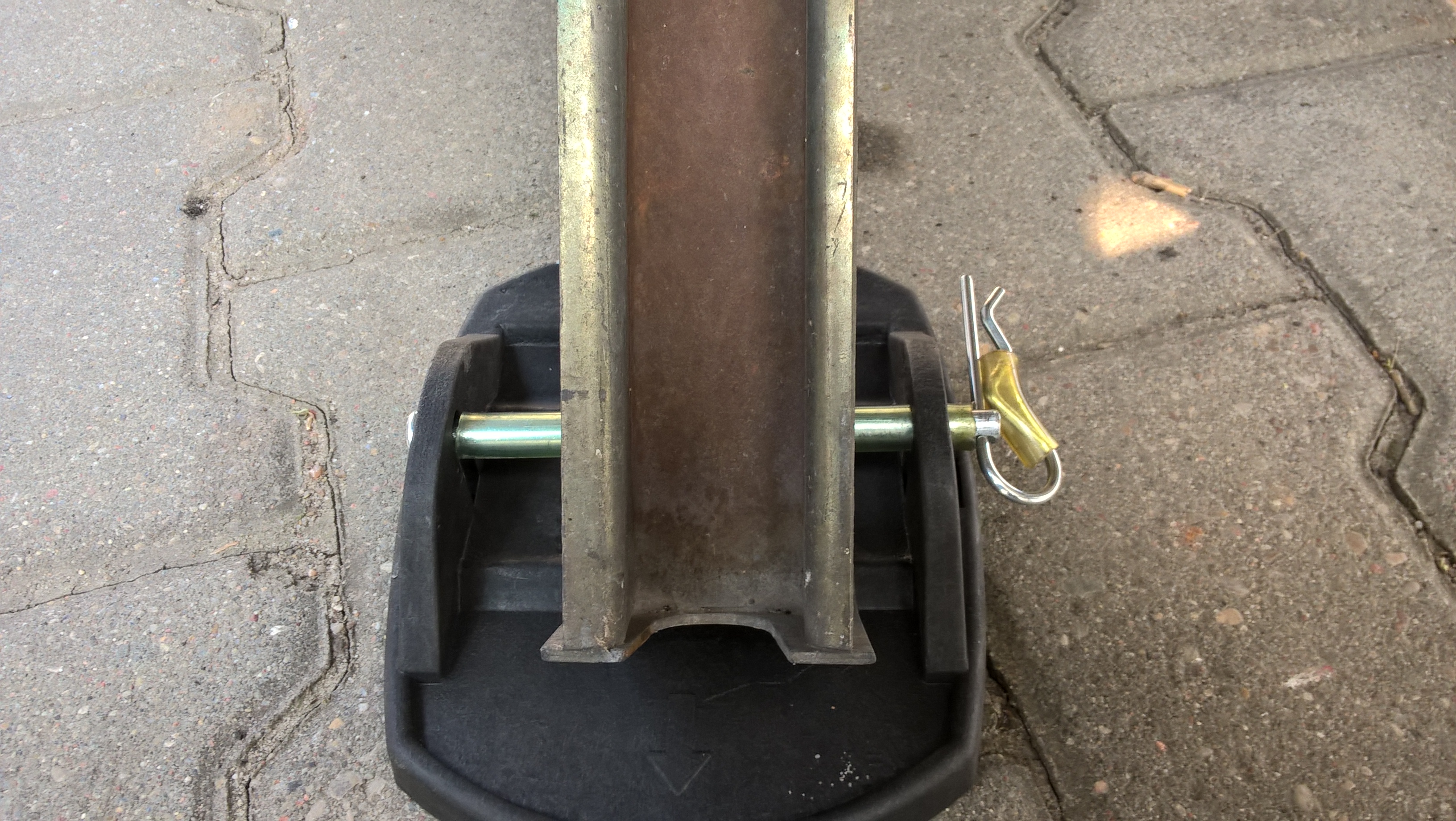

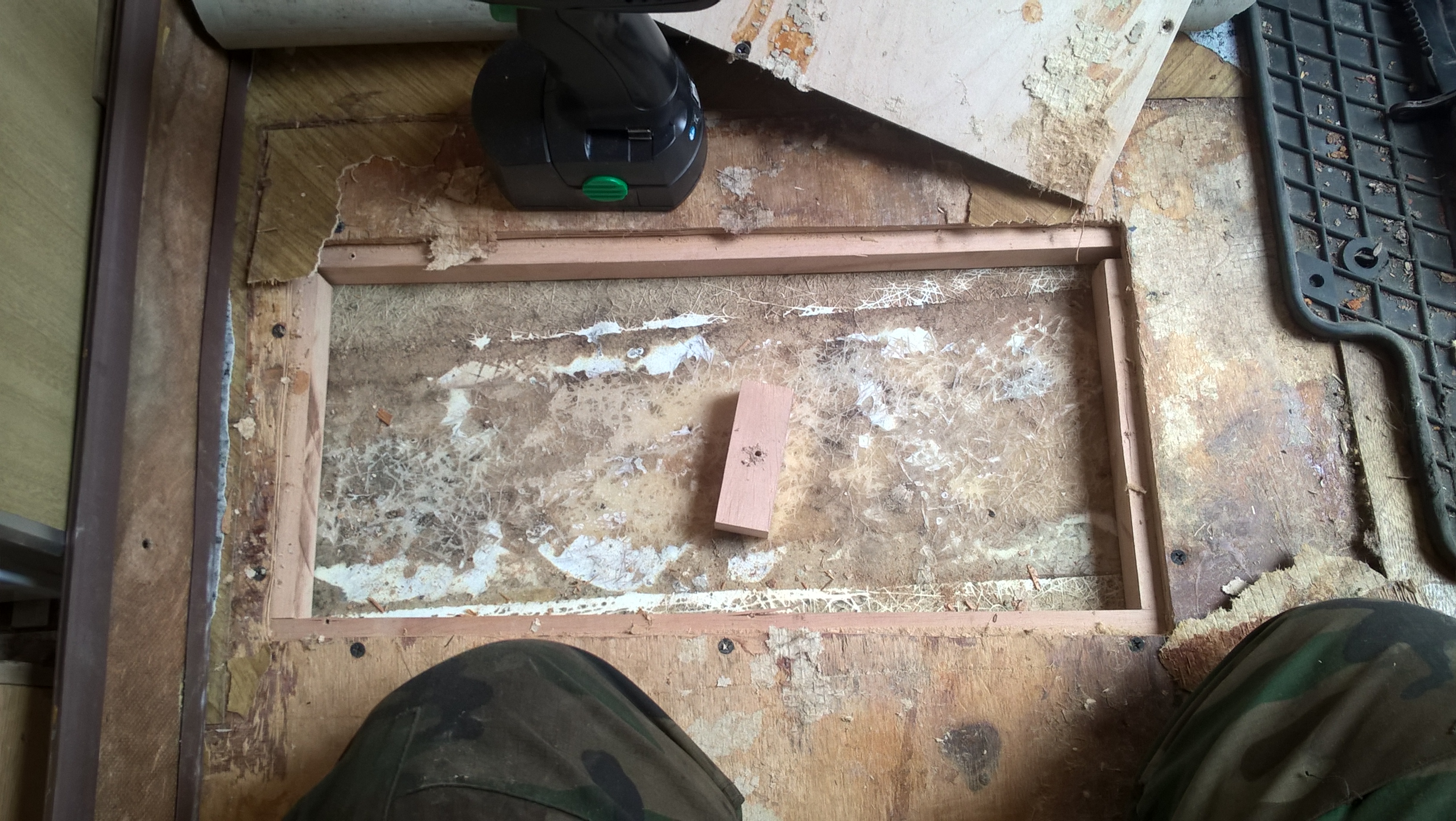

Zamysł był taki że remont będę robił na raty ale wyszło tak że w ostatni week prawie cały środek zdemontowałem, pozrywałem poskrobałem i częściowo uszczelniłem ( cały dolny tył)
Wymieniłem też rączki na nowe czarne i oczywiście też uszczelniłem butylem jak radził kolega Samoogon,
Taśma nie starzeje się ponieważ miałem jeszcze zapas ponad 20 letni i był do tego weeku bardzo elastyczny i kleił się też dobrze.
Podłogę miałem zostawić na za rok ale przemyślałem i będę też wymieniał
Zamontowałem też podstawki pod podpory aby nie bawić się w układanie desek.
W podstawkach na pręt założyłem mocno przylegający wężyk paliwowy pomiędzy uchwyty i kolejny do otworku na zawleczkę aby wchodziła z oporem, oraz na pofałdowaną część zawleczki trzyma sie mocno i nie widzę ryzyka zguby tego elementu.

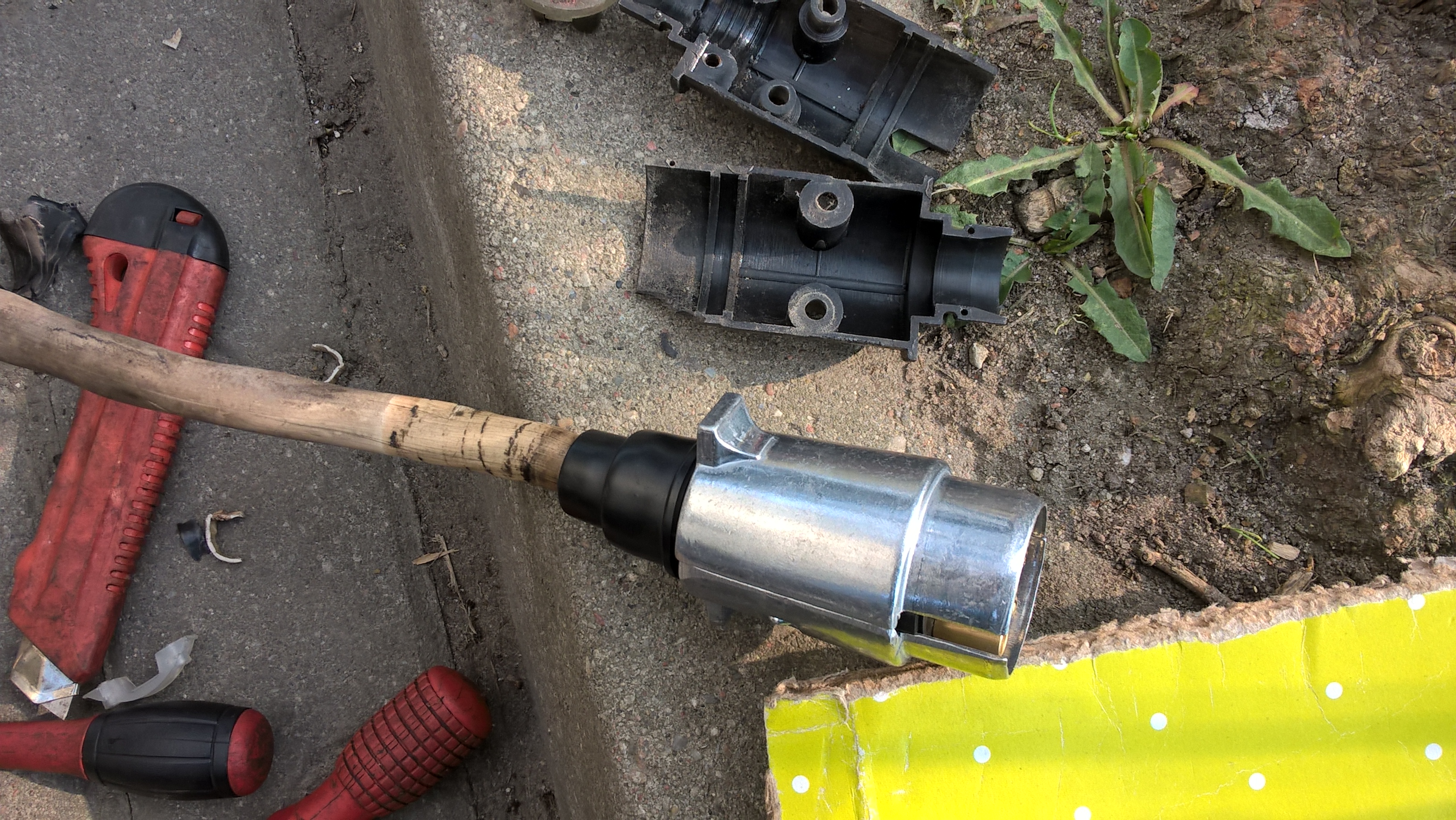

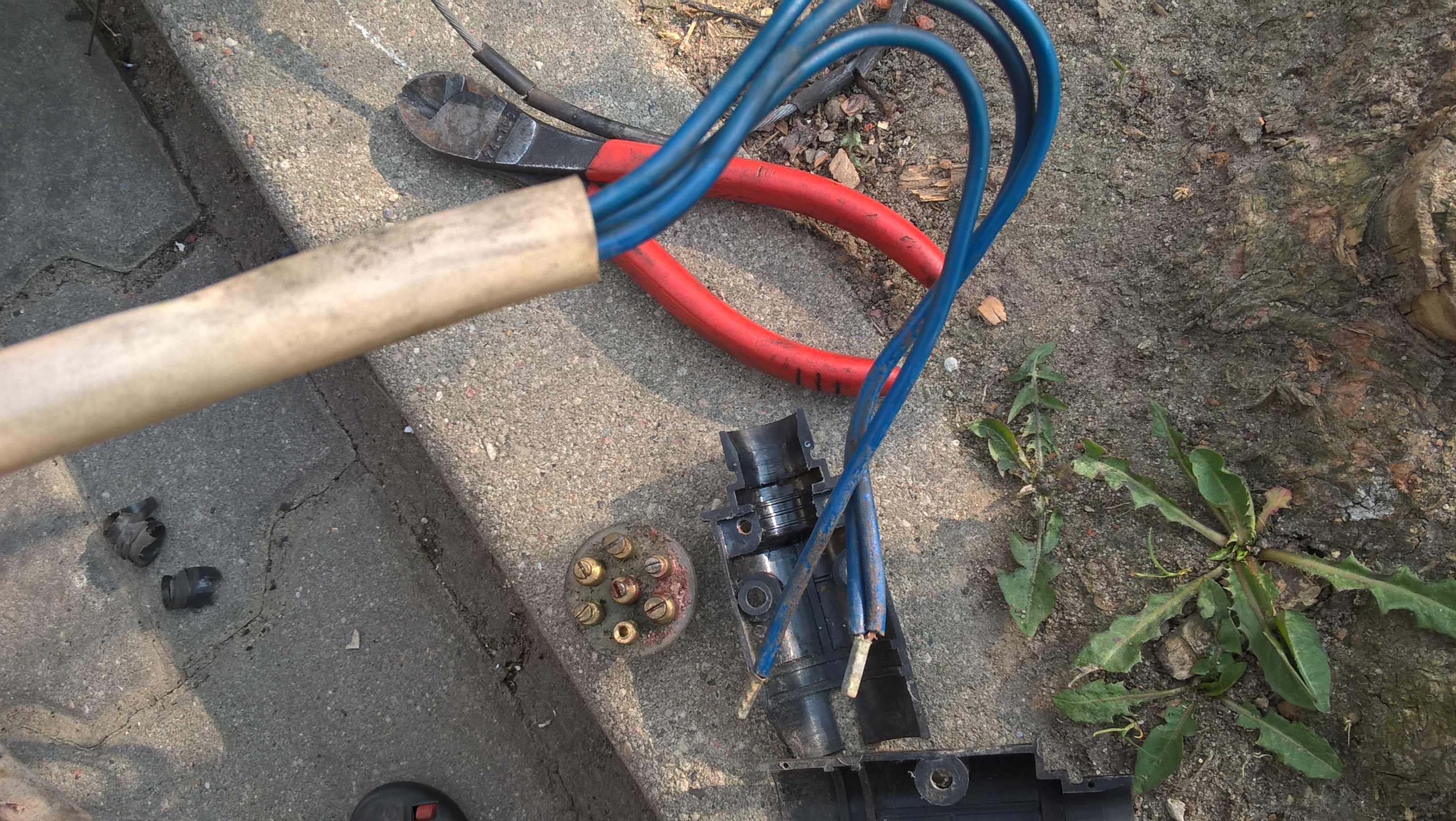

Przy okazji wymieniłem też i wtyczkę.
Zauważyłem też drugą wiązkę , może wie ktoś od czego to jest ?
Znalazłem też tajny sejf ale pusty.
Druga wtyczka jak się orientuję była do zasilania 12volt przyczepki z samochodu gdzie było  drugie dodatkowe gniazdo do tego dostosowane.
Taki prototyp gniazda 13 pinowego.
Ale może się mylę, dlatego ktoś może się jeszcze wypowie na ten temat.
Co do drugiej wtyczki też taką miałem i usunąłem podczas remontu . Służyła do zasilania wnętrza przyczepki właśnie.
