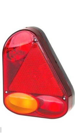

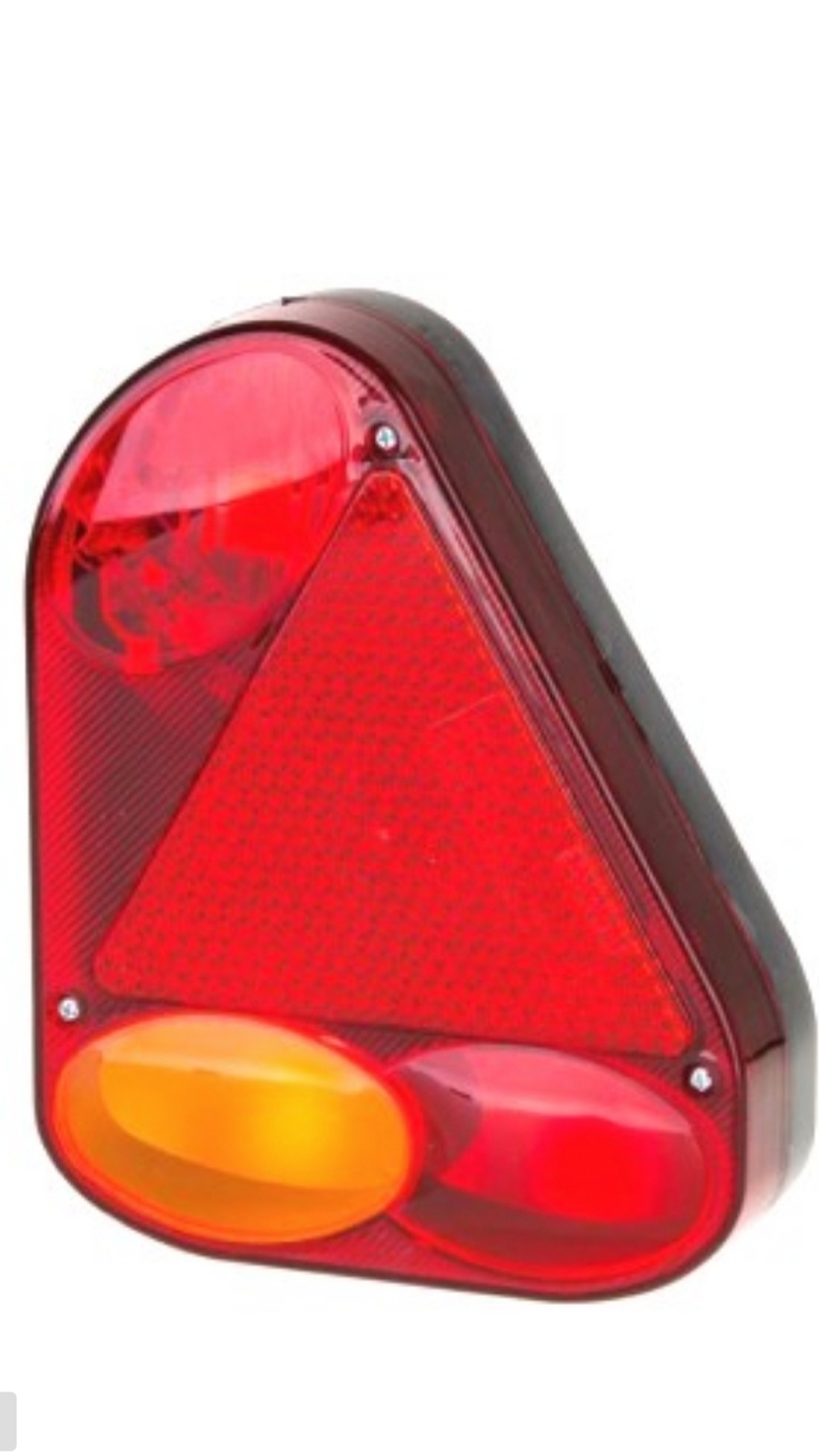

Panowie myślę nad tylnymi lampami żeby coś unowocześnić... Co innego włożyć zamiast ori lub żuka? Dziś znajomy mówił, ze widział z poloneza caro w n126 i, ze fajnie wyglądały ale problem jest taki, ze te światła mają wsteczny a ja mam całą instalację i hak 7pin.. Są jakieś alternatywy?
Postautor: oko » sobota, 23 mar 2019, 21:19
Alternatyw jest sporo. Zależy co się komu podoba. Ja u siebie zmieniłem na takie:
Dla mnie najważniejsze było pozbycie się żarówek dwuwłóknowych i rozdzielenie pozycji od stopu. Wiem, że nie wszystkim się te lampy podobają, ale po zakończeniu remontu pewnie lepiej będą się komponowały z budą.
Postautor: tomcat » sobota, 23 mar 2019, 21:27
W takim rozwiązaniu-pomyśle światło wsteczne to według mnie najmniejszy problem;wystarczy zamalować sprayem do lamp na czerwono i powinno być ok.
Gorzej będzie dopasować ją do skorupy przyczepy żeby to jakoś przyzwoicie wyglądało :?
Według mnie sporo z tym będzie "rzeźby".
Postautor: tantalos » niedziela, 24 mar 2019, 07:38
Zespolonych lamp na rynku jest wiele. Z poldka .... no cóż ja tego nie widzę. Ja bym dał całą instalację 13 pin, koszt naprawdę niewiele większy a możliwości dużo więcej. W takiej lampie jest od razu trójkąt więc oryginalny można usunąć.
Tutaj zdjęcie mojej lampy po przeróbce:
Lukasz_b20
Posty: 470

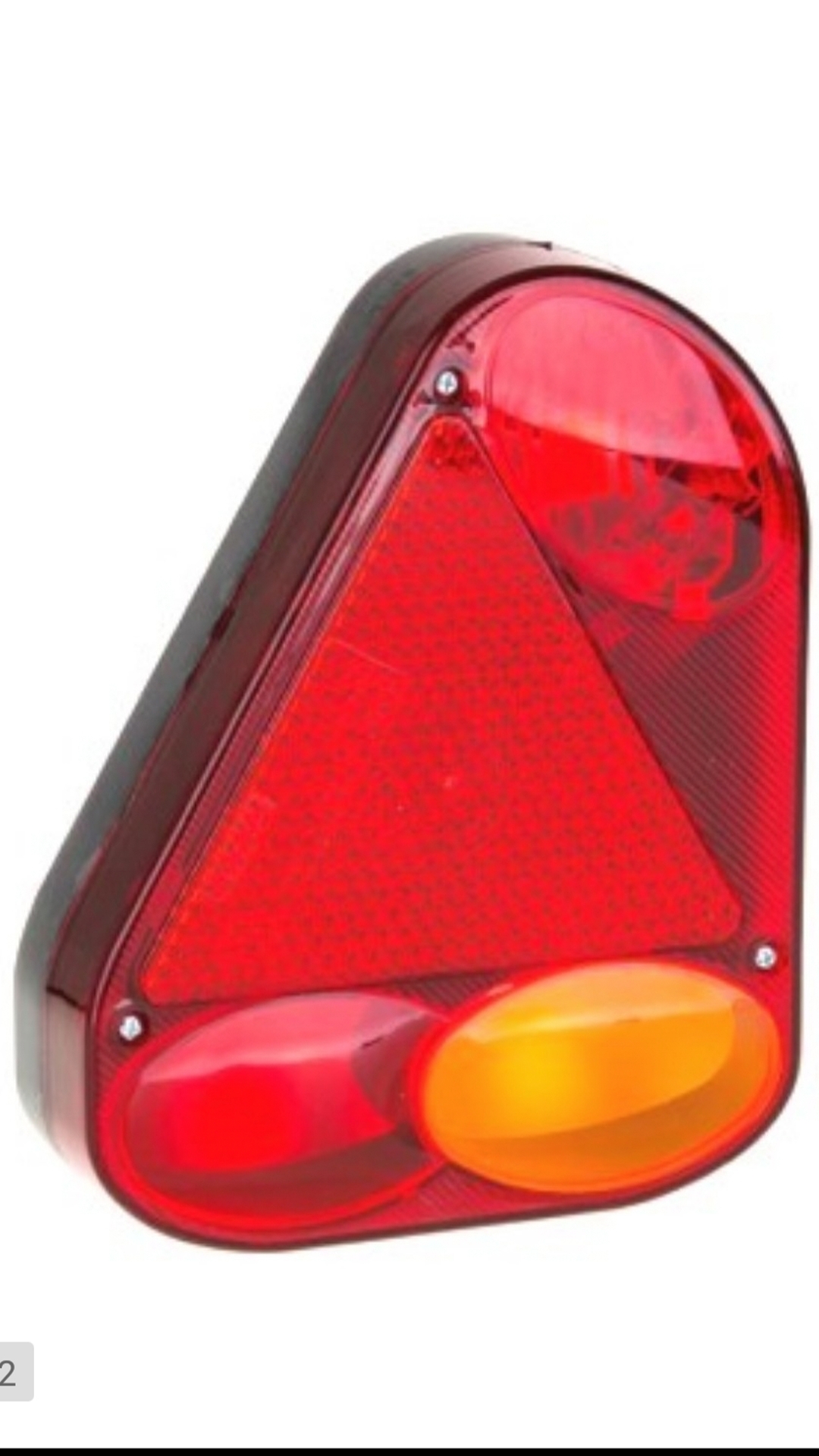

Postautor: Lukasz_b20 » poniedziałek, 25 mar 2019, 22:14
Ostatecznie zdecydowałem się na takie światła wraz z trójkątami i przeciwmgłowymi. Myślę, że Niewiadówka dostanie trochę świeżości.

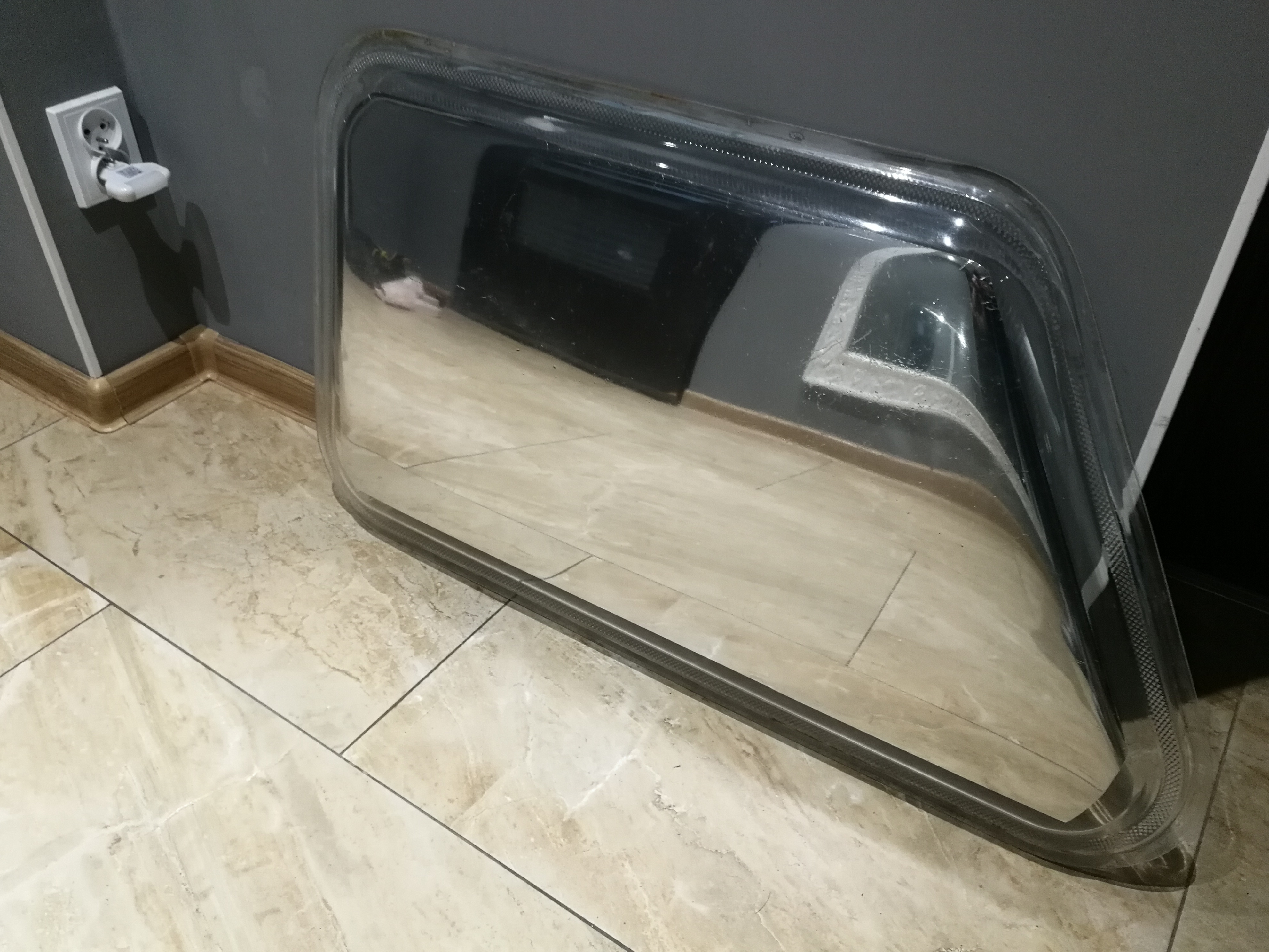

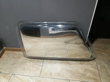

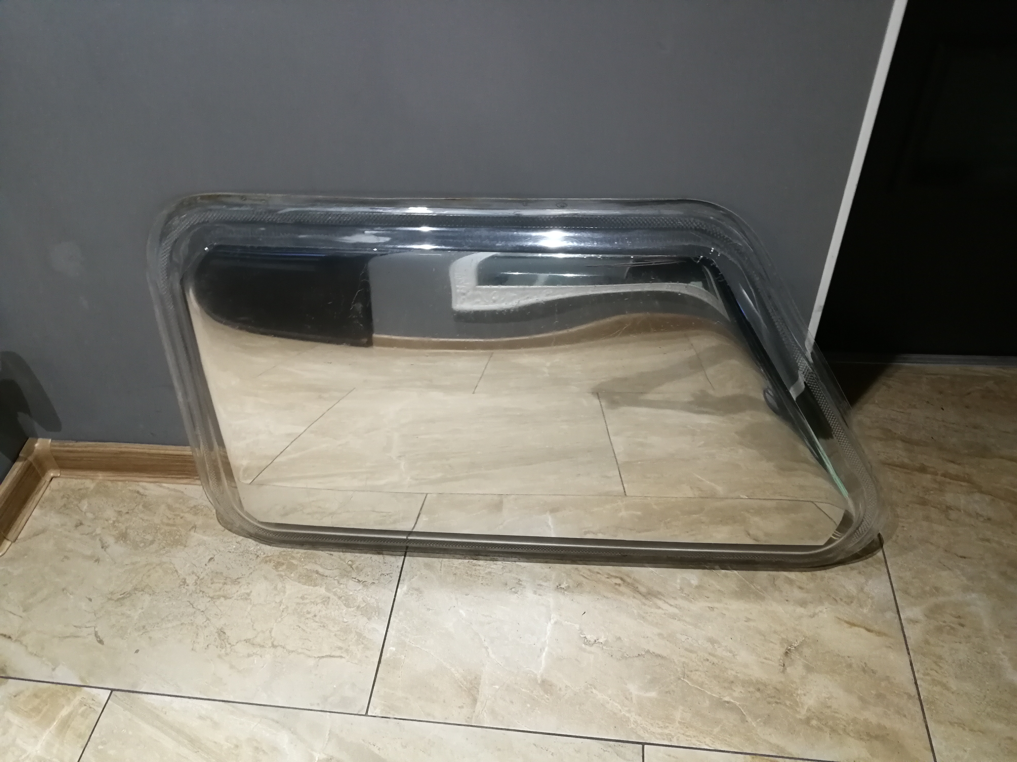

Cd.. lewa szyba oklejona :)
Zostało mi trochę wody pod okleiną. Mam nadzieję, że doschnie i nie będzie śladu.
Postautor: tantalos » wtorek, 26 mar 2019, 18:33
Nie doschnie, szpilką zrobić dziurki i wycisnąć resztę wody.
Lukasz_b20
Posty: 470
Postautor: Lukasz_b20 » wtorek, 26 mar 2019, 18:49
tantalos pisze:Nie doschnie, szpilką zrobić dziurki i wycisnąć resztę wody.
Dzięki za radę.

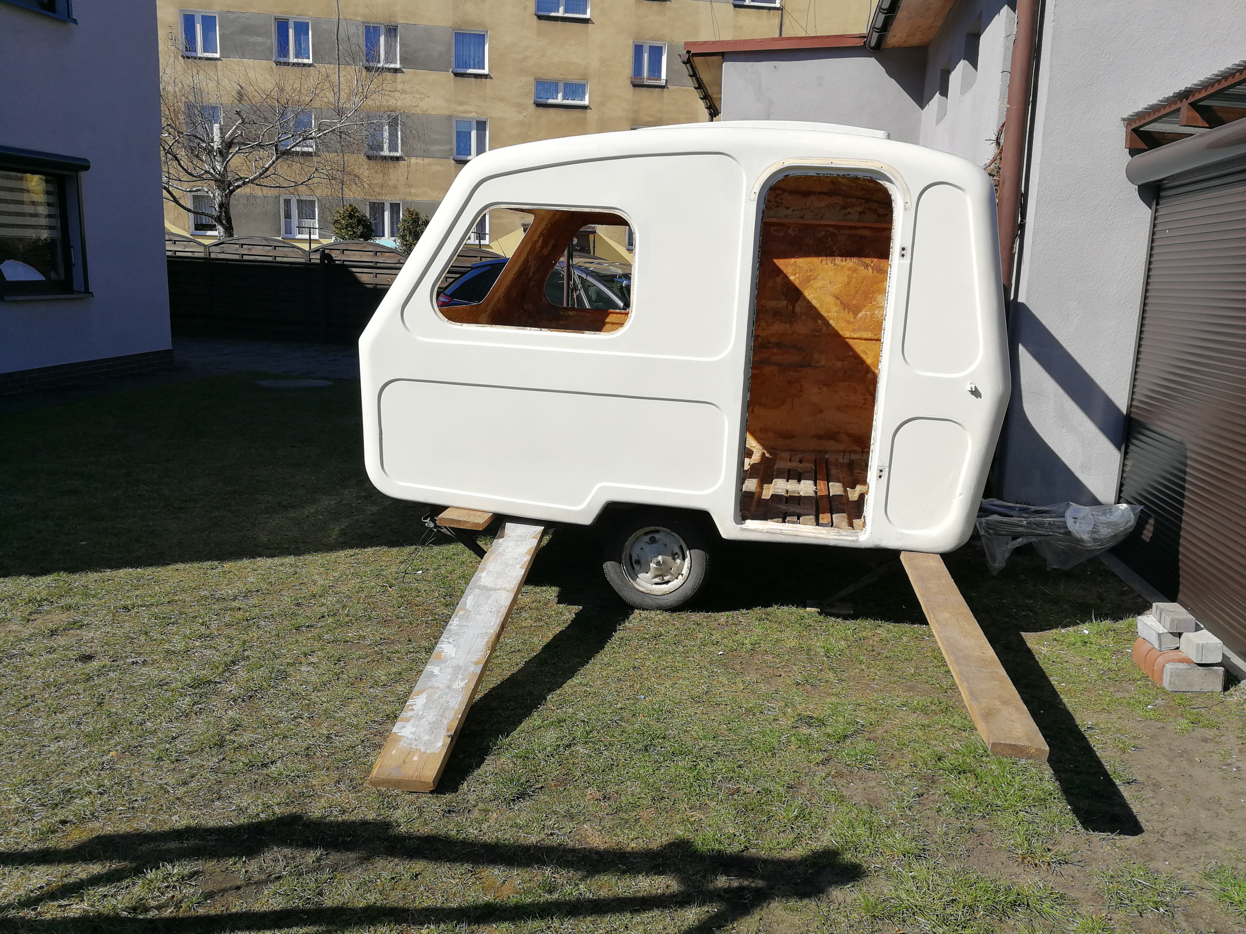

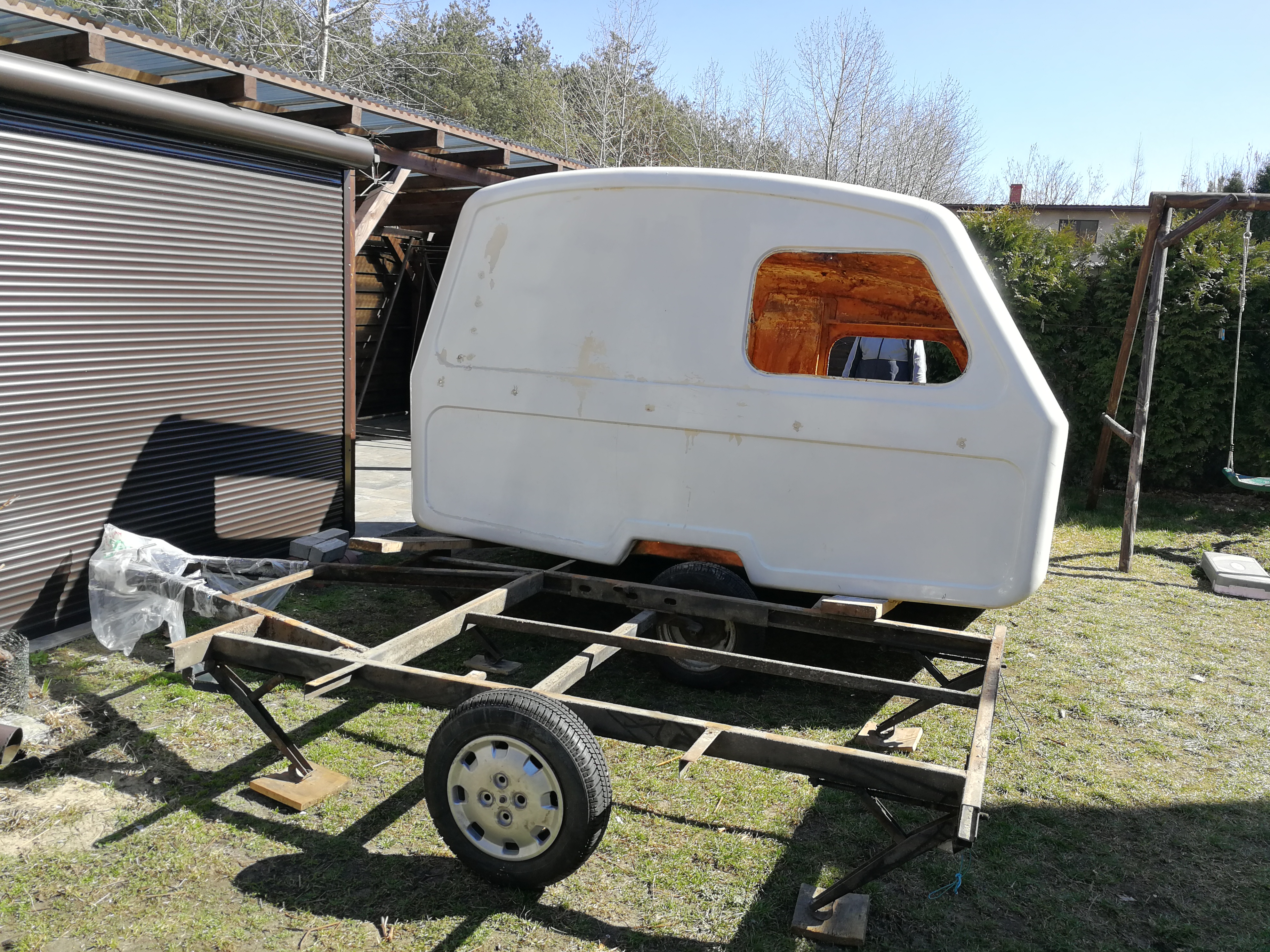

Postautor: Lukasz_b20 » środa, 27 mar 2019, 17:59

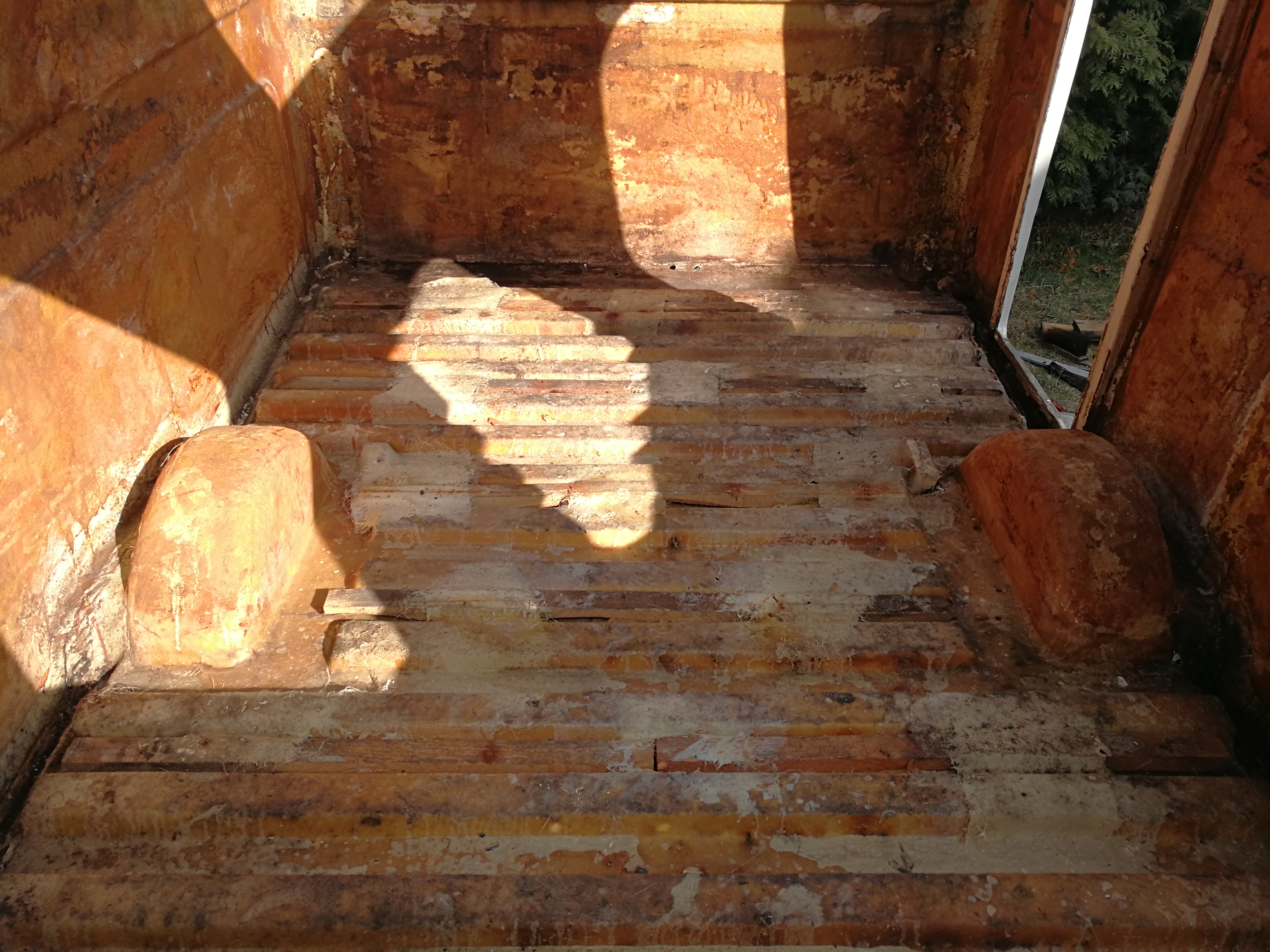

Cd remontu... buda poszła na bok :)

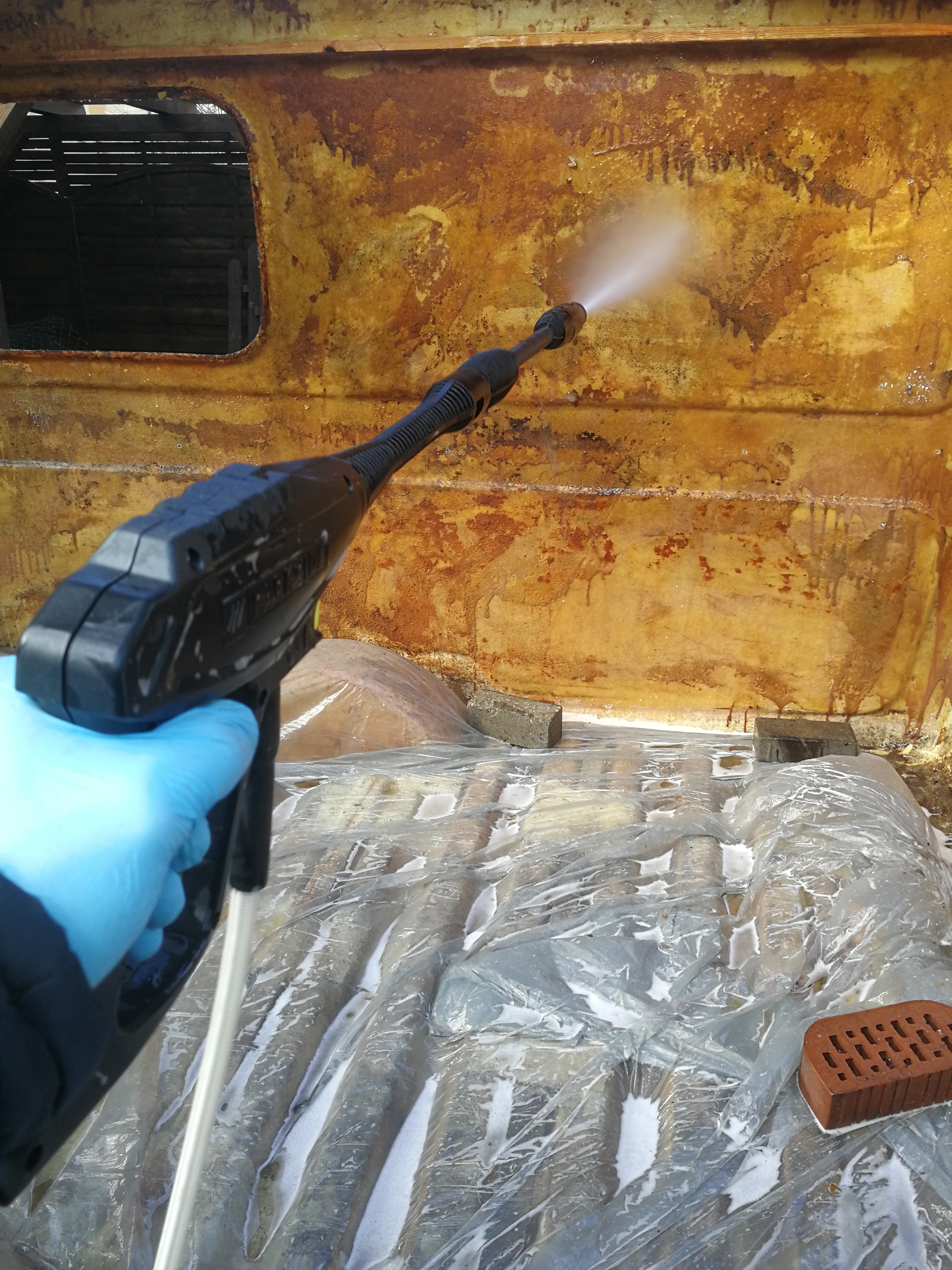

Rama jest w jednym kawałku ale zostanie wzmocniona, oczyszczona, pokryta app r stop. Następnie podkład, farba właściwa, oraz podkład do konserwacji podwozia Boll. Buda od spodu zostanie wymyta, ubytki wzmocnione mata/szpachla zielona z włóknem. Dodatkowo masa uszczelniająca na łączenia i na to farba biały chlorokauczuk. Jakoś powoli idzie wszystko do przodu :) Ufff.
Posty: 5558
Postautor: RAFALSKI » środa, 27 mar 2019, 23:45
Lukasz_b20 pisze:pokryta app r stop. Następnie podkład, farba właściwa, oraz podkład do konserwacji podwozia Boll.
Nie lepiej wypiaskować żelastwo i ocynkować? O wiele mniej roboty i trwalszy efekt.
Lukasz_b20
Posty: 470
Postautor: Lukasz_b20 » czwartek, 28 mar 2019, 08:24
RAFALSKI pisze:
Nikt mi tego w okolicy nie zrobi. Myślę, ze moim sposobem minimum następne 20 lat rama przetrwa. Wiadomo ocynk byłby lepszy.
Postautor: Murano » czwartek, 28 mar 2019, 08:39
Lukasz_b20 pisze:
Cynkownie z takim gabarytem masz w Sosnowcu, Kluczborku i Wieluniu.
Ja robiłem w Wieluniu.
Dwa kursy z przyczepą towarową, niecałe 400 zł ocynk i 100 za piaskowanie i święty spokój na wieki!
