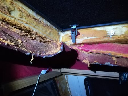

Rozbiórka przyczepy:

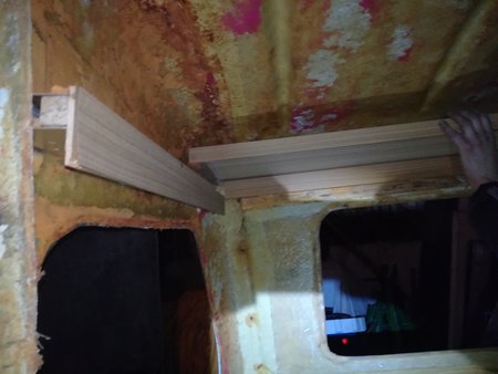

To co udało mi się jeszcze przygotować to pomalować spód przyczepy chlorokauczukiem
przygotowałem też listewki wokół szyb 18x30 oraz uzupełnię kilka łat pod podłogę 30x40 wszystko zaimpregnowałem olejem do drewna,będę kleił na klej montażowy lub żywicę i zalaminuje. Na podłogę myślę położyć sklejkę 6mm i ekrany pod panelowe 5,5mm przyklejone będą do sklejki od spodu. Mam nadzieje że ekrany ścisną się w miejscu mocowania do łat a jeżeli nie to zastosuje ekran zagrzejnikowy na styropianie.

Mam obawy czy olejowanie elementów, które mają być klejone to dobry pomysł...

Murano pisze:Mam obawy czy olejowanie elementów, które mają być klejone to dobry pomysł...
Dokładnie to samo pomyślałem lecz na tartaku gdzie kupiłem ten olej powiedzieli że "ten olej nie tworzy tłustej powierzchni" wpija go drewno i robi suchą powłokę ale zabezpieczoną przed wpijaniem wody lepiej jak zwykły impregnat. Zobaczę jak w praktyce i opiszę

Leonn pisze:
Obawiam się, że ten olej jednak nie pozwoli na klejenie, bo zapobiegnie wniknięciu kleju w drewno. Ale mogę się mylić.
Re: Remont N126E z 81r ->Leonn<-
Postautor: Samoogon » czwartek, 21 mar 2019, 10:45
We (w miarę) suchej budzie u mnie po 32 latach wszystko było w porządku z listwami (i tak mam nadzieję pozostanie przez kolejne dziesiat lat)więc osobiście takie zabezpieczenie uważam za zbędne.
Postautor: Leonn » czwartek, 21 mar 2019, 16:24
No u mnie wokół okien listewki się rozleciały w rękach a na podłodze tylko jedna do wymiany i 3 uzupełnię reszta na ścianach ok. Dzisiaj zabieram się za wycinanie nowej podłogi ze sklejki 6 mm
