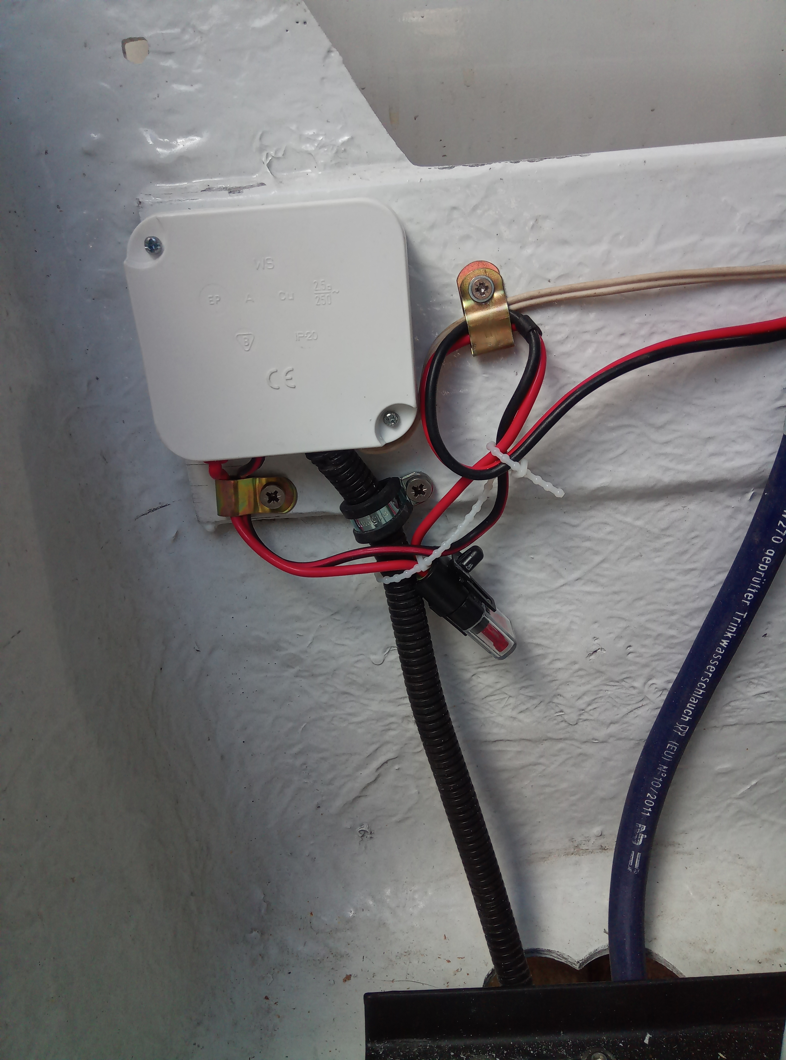

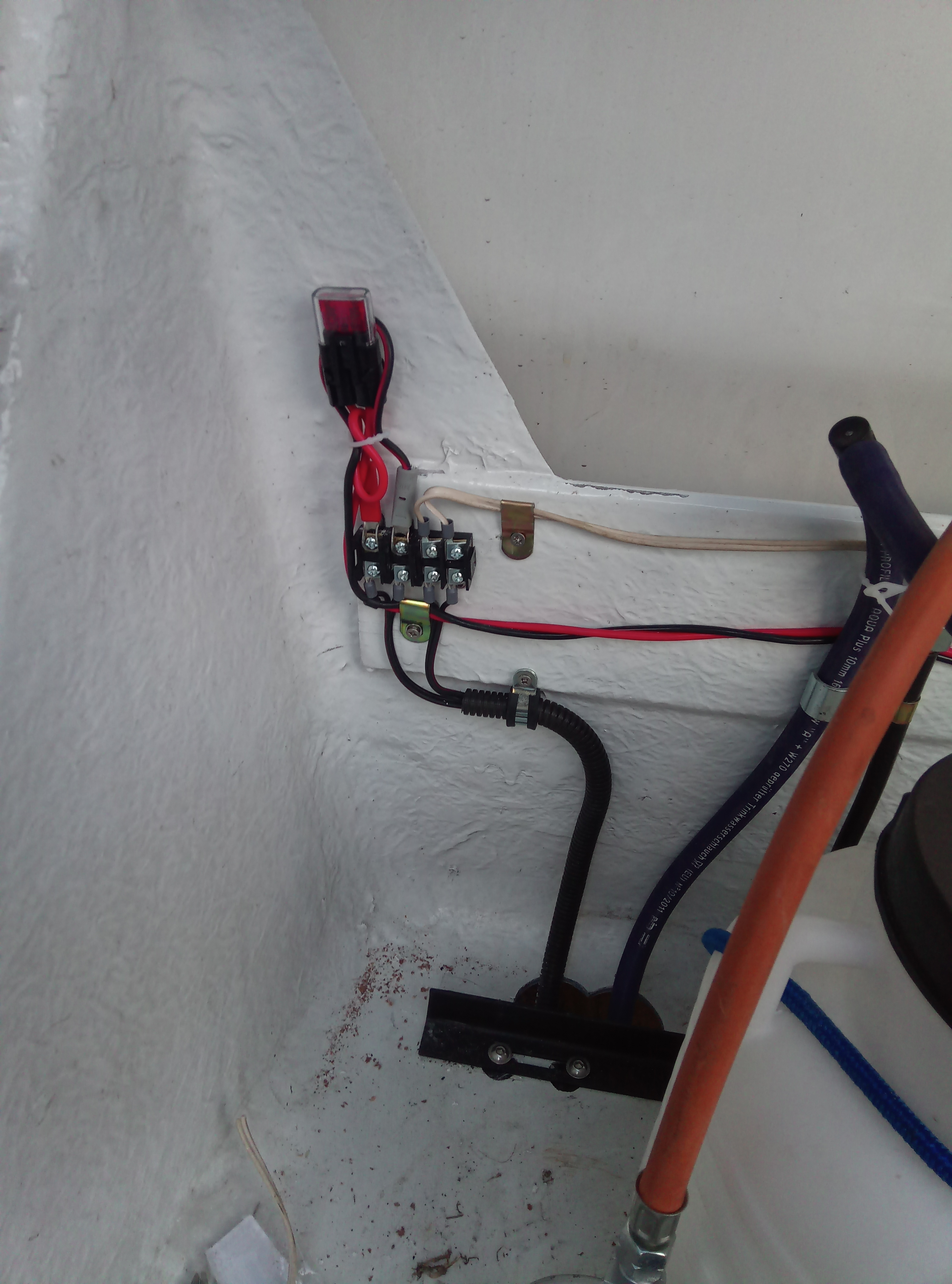

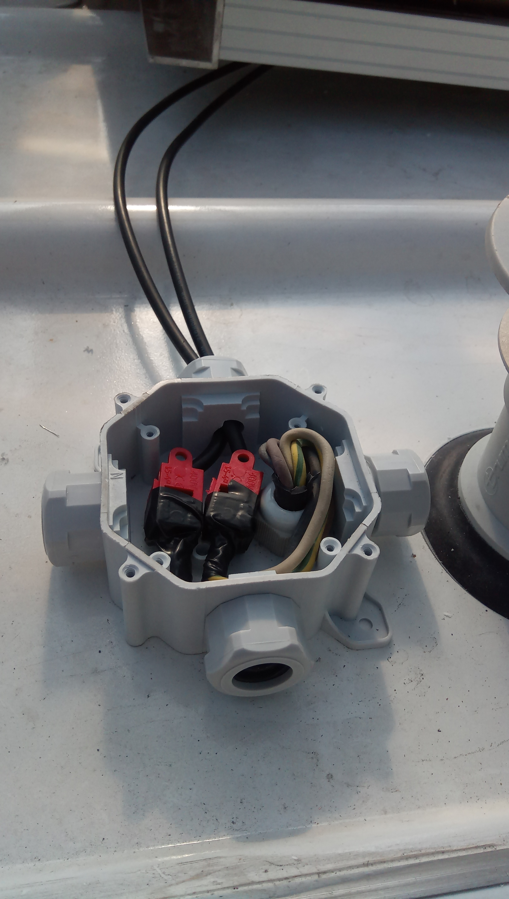

Prace, przeróbki trwają.

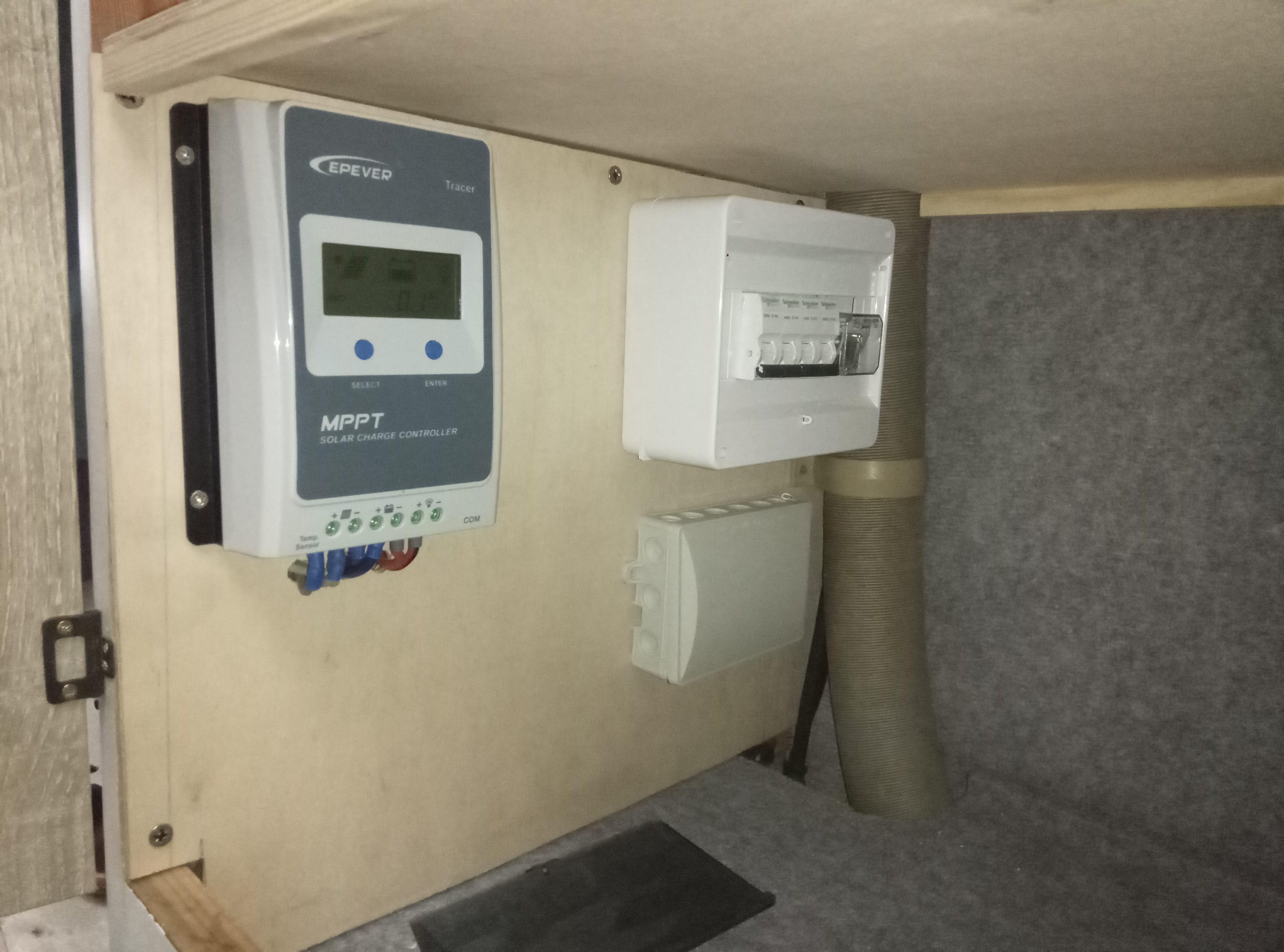

Elektrownia działa, już na gotowo.

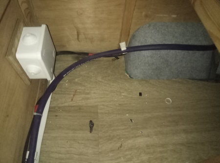

Oprócz tego bańka z wodą ostatecznie wylądowała w kufrze. Część przewodów ułożona i pospinana na gotowo. Teraz już tylko praktycznie kosmetyczne sprawy, typu malowanie półek, szafek, montaż wieszaczków itd...

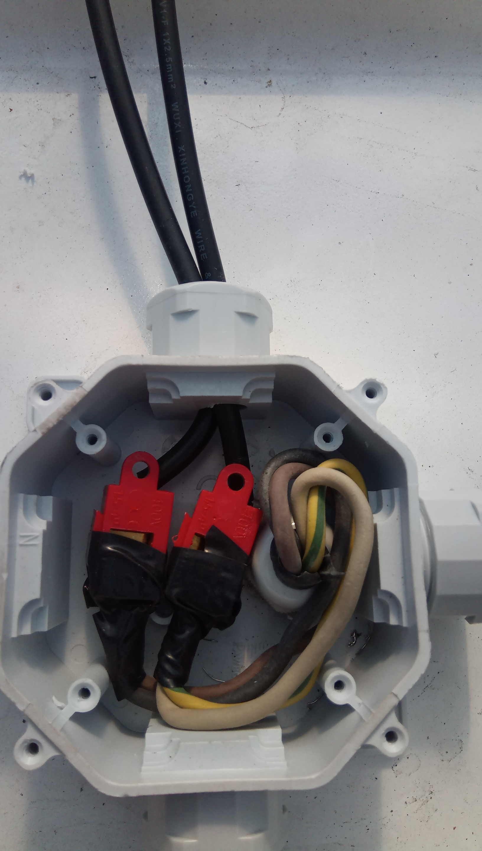

Puszka wklejona na sika, oprócz tego skręcona dławikiem przez który przechodzą przewody do przyczepy. Połączenie w puszce dałem na kostkach. W razie ,,w,, zdjęcie solara nie będzie wymagało rozpinania instalacji. Nie dawałem na oryginalnych wtyczkach, bo podobno lubią się rozpinać. Tak słyszałem

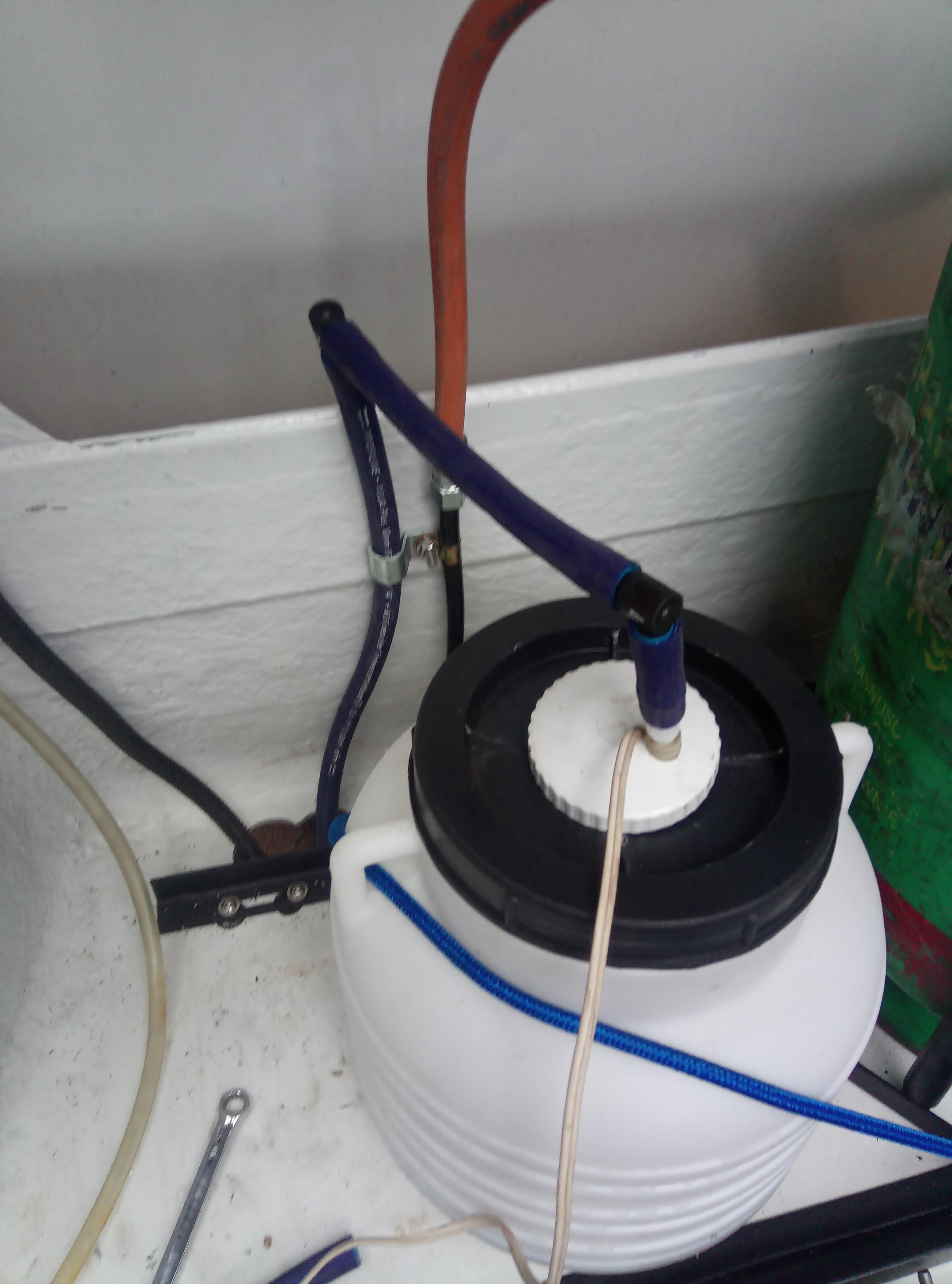

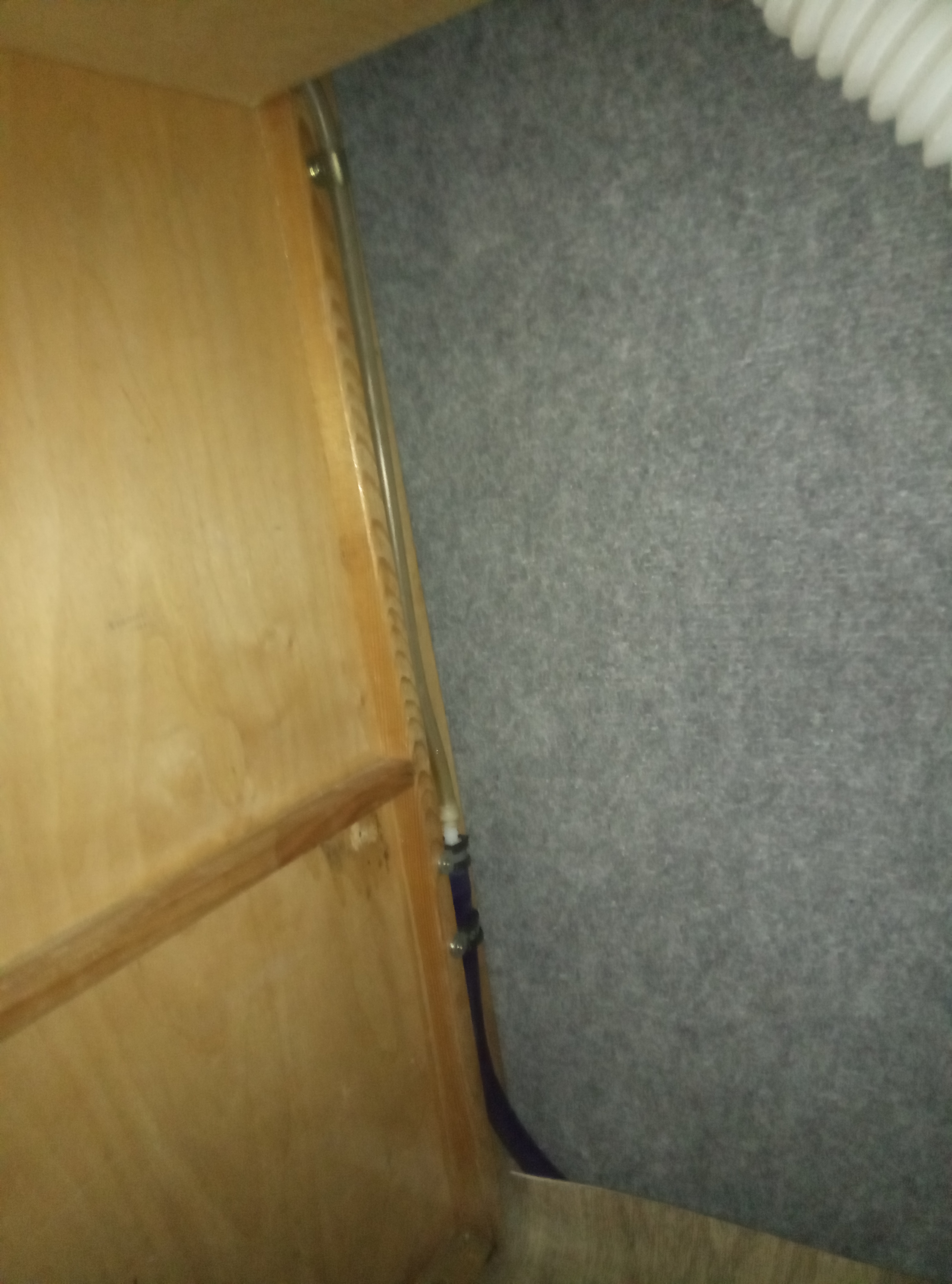

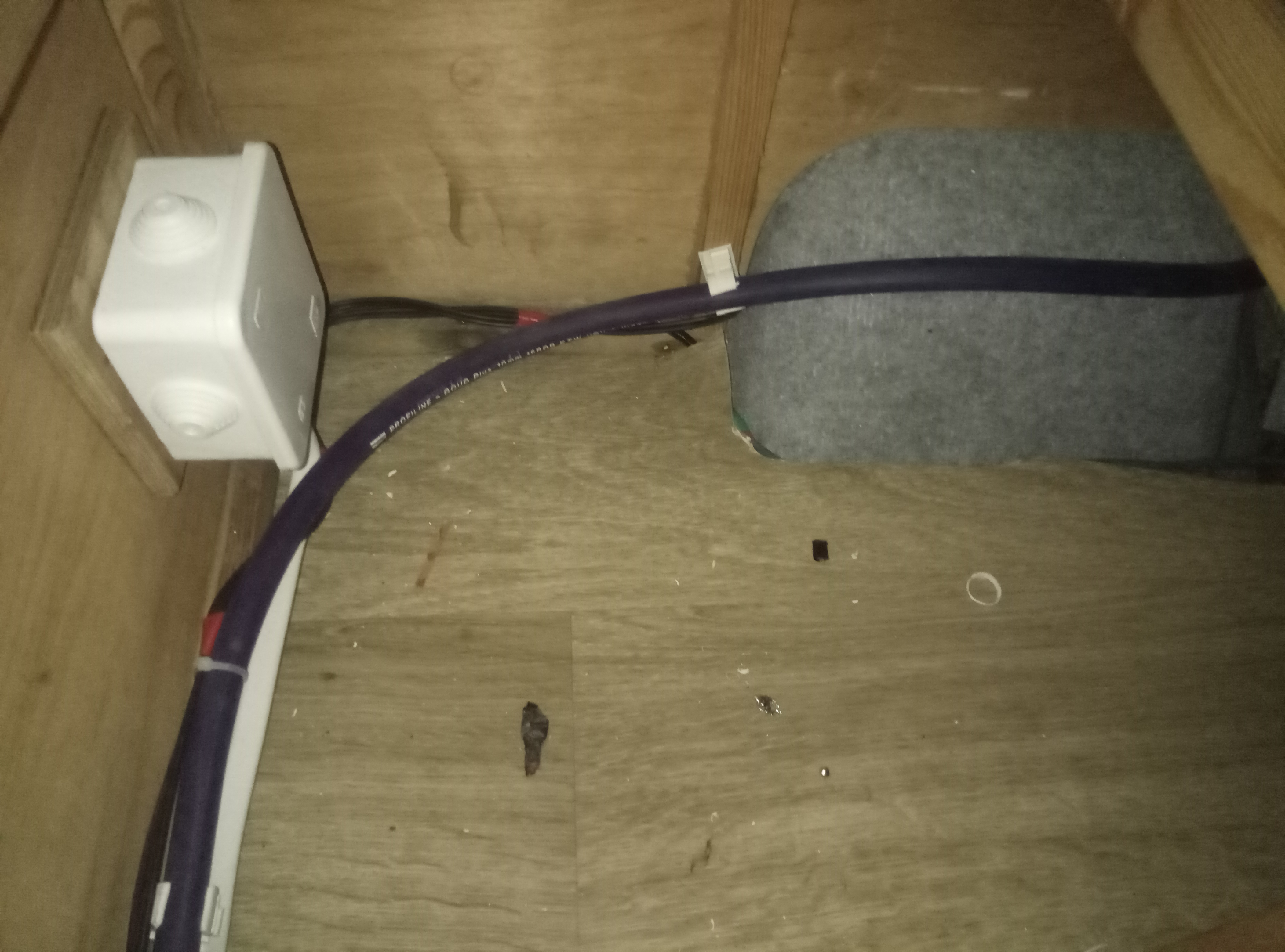

Woda z bańki do zlewu poprowadzona wężem dedykowanym. Fajny, gruby, nie załamuje się. Ale ułożenie go, to już była akrobatyka. Szczególnie pod spodem. Nie było opcji wywinąć go w kufrze, więc dałem złączki plastikowe kątowe. Jeszcze tylko ładnie go spiąć z gazowym, żeby był równo i git.

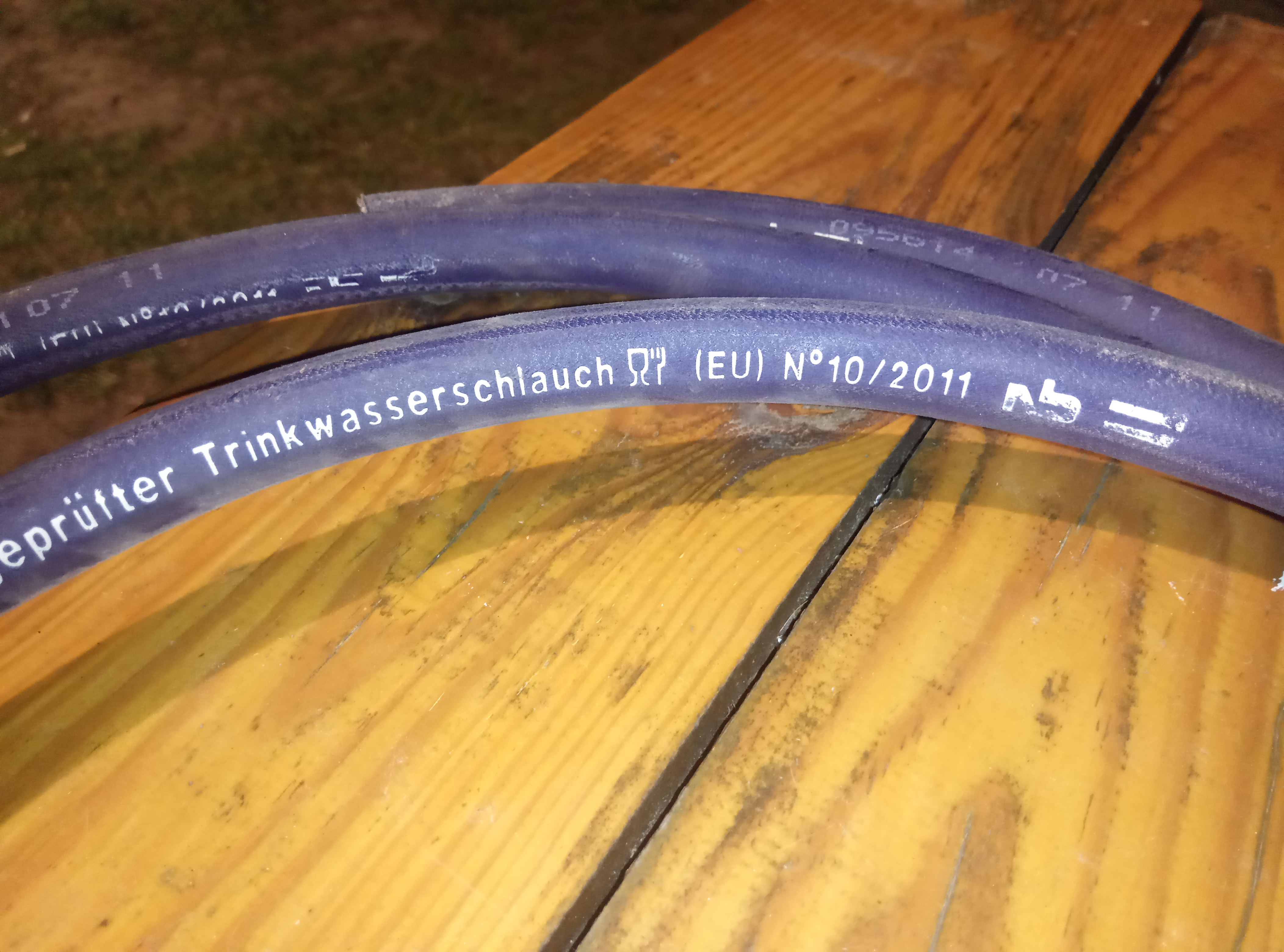

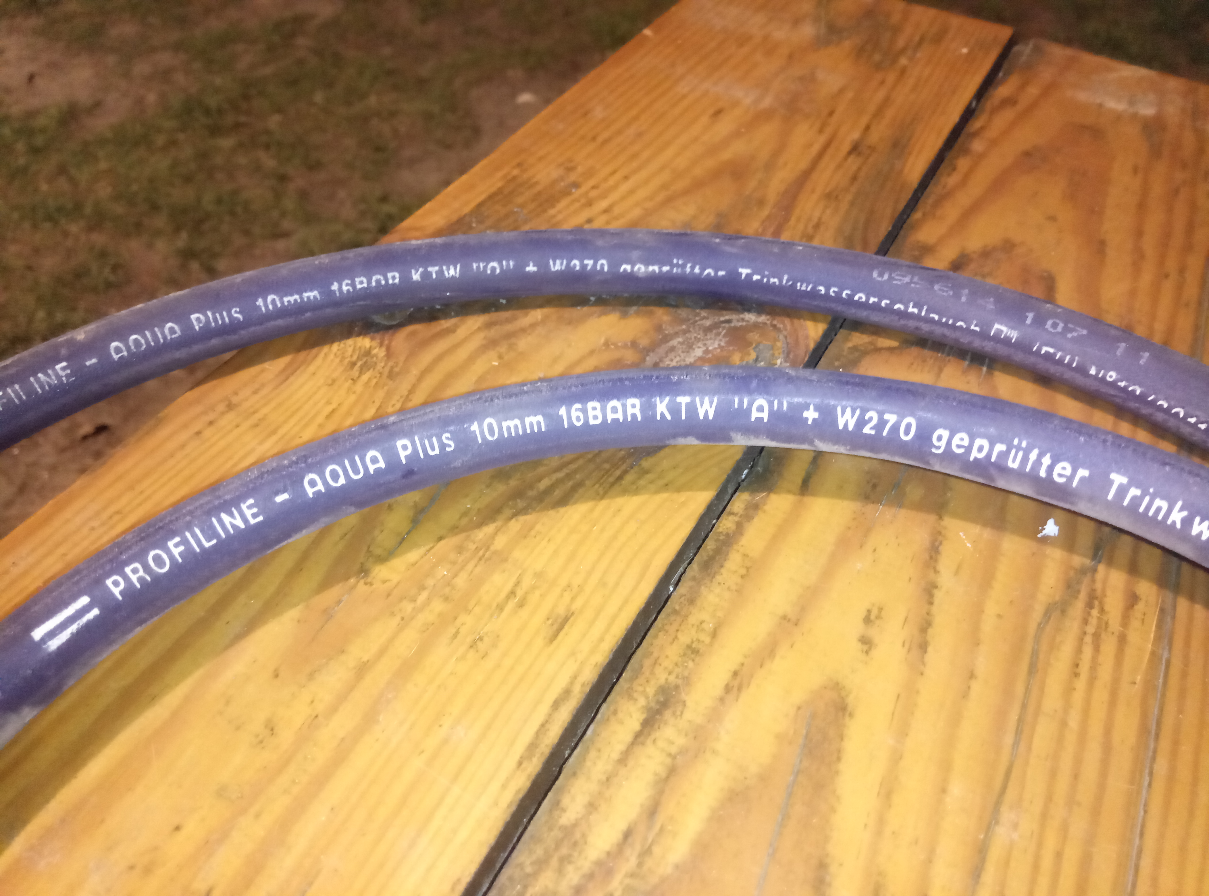

Ja poprowadziłem wodę z kufra w miedzi bo miałem i w sobotę rano w Częstochowie mały zonk,wodę zaczęło przyłapywać choć wydawało się że mrozu nie było.Dawaj namiar na te węże dedykowane.
Re: Dżinowata enka...
dankm69 pisze: Dawaj namiar na te węże dedykowane.
Ja kupiłem tu
https://allegro.pl/oferta/przewod-do-wo ... NjIwMDI%3D
W realu wygląda tak
Kupiłem 7m, zostało niecałe 2.
W szafce poleciał do podłogi
potem po ścianie, w bakiście tak
Potem w ramie, no i do kufra.Czy wytrzyma mrozy? Wątpię. Bardziej chodziło mi o ewentualny zapach, smak plastiku.Woda w przyczepie tylko do ochlapania, i mycia kłów

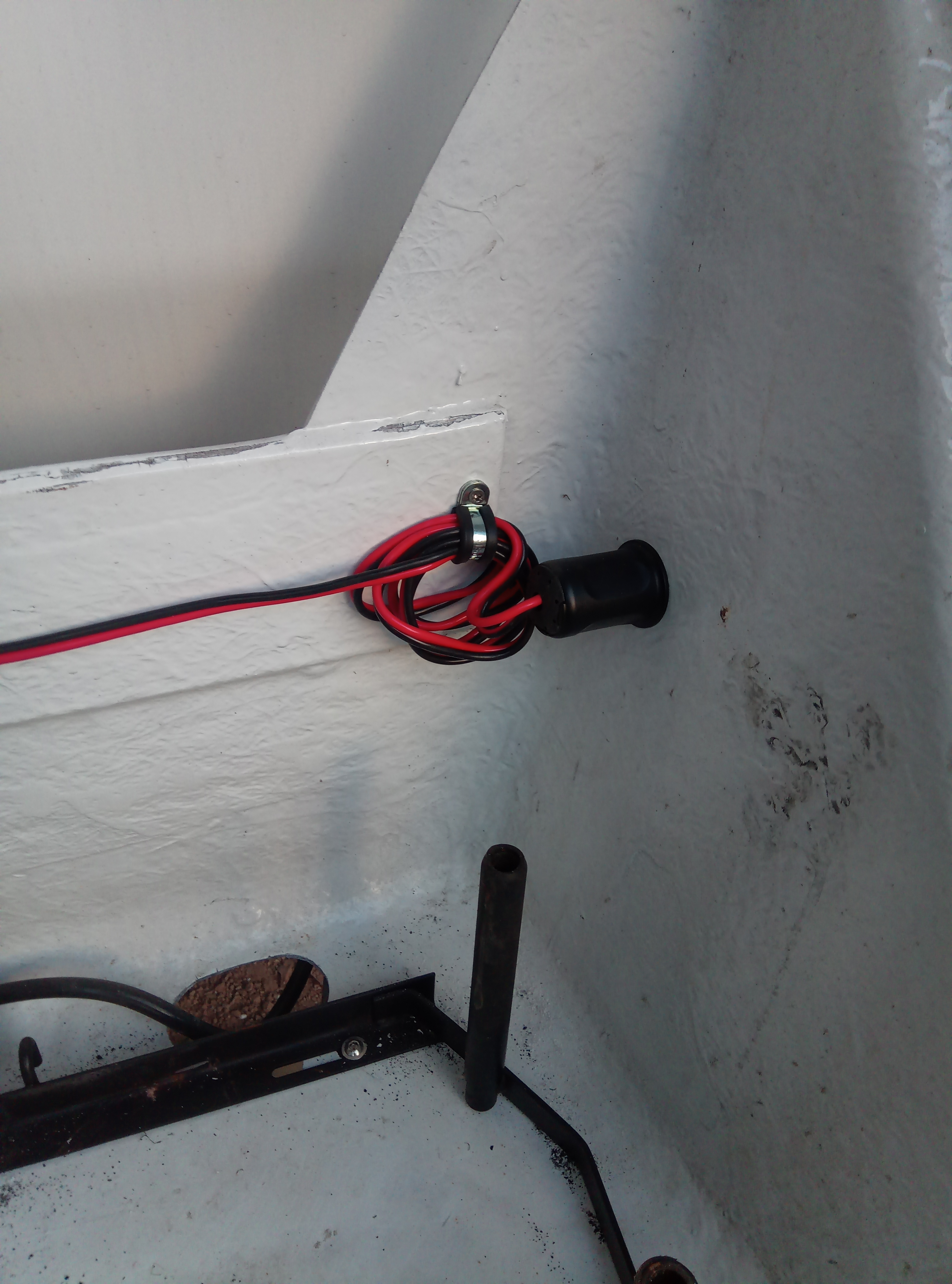

Wleciało gniazdo zapalniczki.Będzie do prysznica.
Przewód w pętelkę bo za długi. Nie chce ucinać, bo fajnie oryginalnie ,,zarobiony,,Myślę, że nie będzie komplikacji.
Zasilanie gniazda zapalniczki, oraz pompki. Starałem się jak najbardziej profesjonalnie, czy wyszło? Wątpię
 - Posty: 5944
I dobrze, że wątpię.
Gdzie to tak styki nie zabezpieczone. I to w kufrze, w którym się woda leje.
To tylko 12v. Poza tym kufer idzie do pełnej zabudowy, ma być szczelny. Ale chyba jednak wrzuce puszke.

Fajnie, fajnie, ale ja również bym to dał w puszkę. W razie wilgoci masz kostkę bez nalotu
Panie taki akumulator 50 ah to na zwarciu potrafi dać takie natężenie że kable się palą. Daj puszkę

dzin1975 pisze:Miło mądrych posłuchać.Będzie pucha:)
Tak tak zamontuj puszke dżinie

dzin1975 pisze:dzin1975 pisze:Miło mądrych posłuchać.Będzie pucha:)
Jest
Marcin a tak z ciekawości ważyłeś ją ?
 - Posty: 5944
dmb5 pisze:dzin1975 pisze:dzin1975 pisze:Miło mądrych posłuchać.Będzie pucha:)
Jest
Waga puszki około 100-150g
