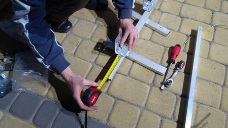

Mnie się nie podoba i nie piszę tu o zdjęciach arrowa bo tu to jakoś wygląda, ale o swoich przymiarkach z wczoraj. Mam ten sam panel i ta samą przyczepę Wczoraj było pierwsze prace posty montazu i przymiarki, panel wisi z tyłu dość poważnie, słabo to wygląda Niestety tak chyba musi być bo alternatywą jest tylko montaż na daszku.

Mój panel ma 68 cm szerokości i z tego co mierzyłem, to będzie wystawał jakieś 10-12cm. Ale chyba nie ma innej alternatywy. Na podnoszonym to raczej odpada.

Czyli masz ten sam panel, więc wiesz o co mi chodzi. Montaż na daszku ma cały szereg wad i tylko jedną zaletę: jest tam miejsce...

Do eelastycznego i tak trzeba dorobić ramkę(w zapieksie), tylko że ciężar kilkukrotne mniejszy więc i montaż na daszku wschodzi w grę. Niestety cena również wzrasta dwukrotnie. A i zapomniałem o drugiej zalecie montażu na daszku: da się to zrobić bez dziurawienia budy.
Może przesadzam z tym wyglądem, ale mnie to dość mocno przeszkadza że wystaje...
Kumpel ma zamontowany na daszku, jemu nie przeszkadza, ma docięte drewniane klocki i sobie podkłada jak podnosi daszek, chyba by mnie to denerwowało bardziej jak ten wystający
Nie jestem przypadkiem zbyt marudny?

Nie to żebym super upierał przy daszku, sam zapamiętuje tak jak Ty, ale jest możliwość samolotach na katownikach przyklejonych w miejscu zawiasów daszku. Nic nowe mas prawa się zapaść.

Nie to żebym sie upierał przy daszku, sam zamontuje tak jak Ty, ale jest możliwość montażu na katownikach przykręconych w miejscu zawiasów daszku. Nic nie ma prawa się zapaść.
