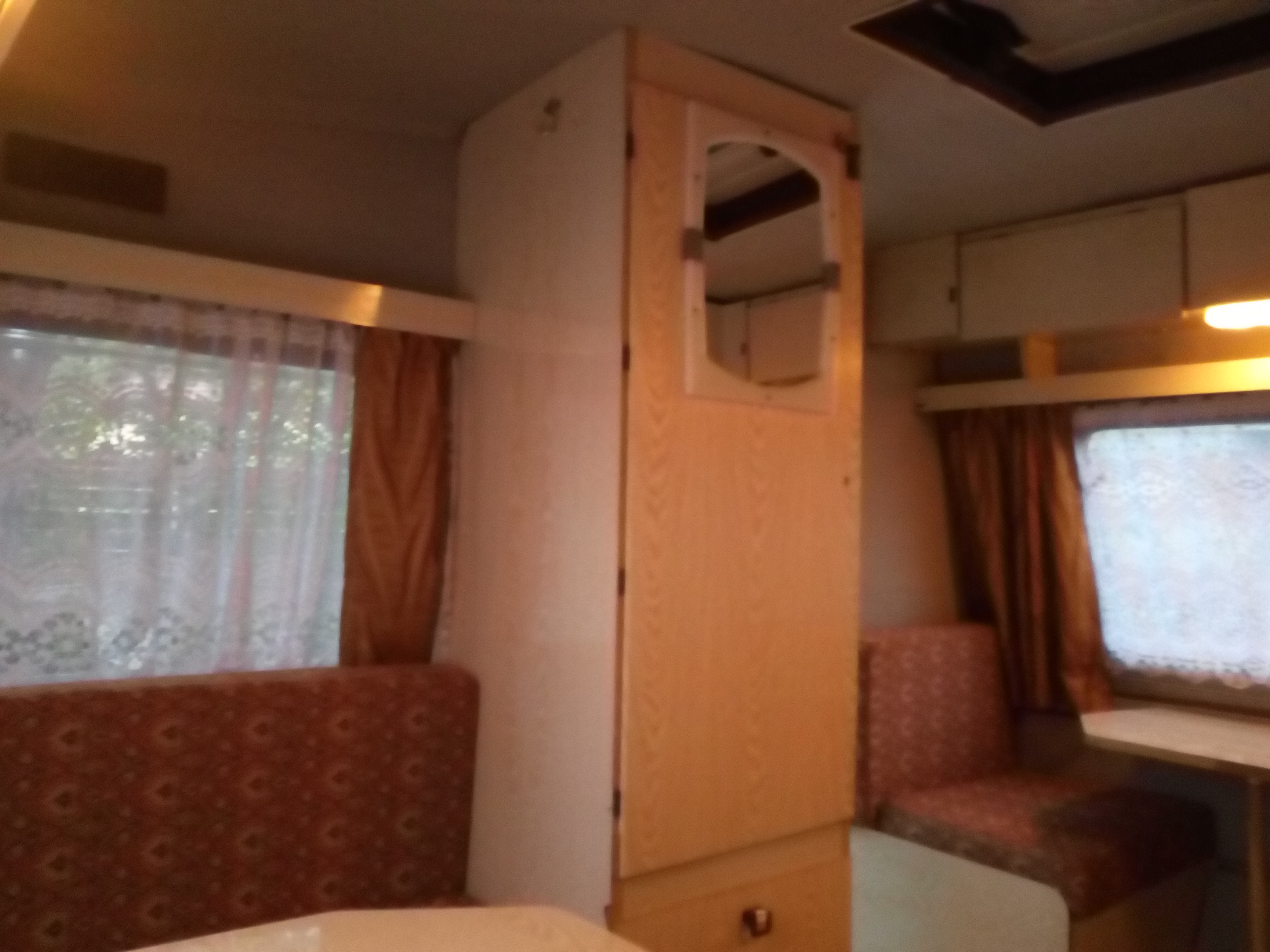

Ogulnie pogoda w miarę ładna a ja tak szlifuje te zapiekanke i znowu skończę na jesień, trochę dupa... No to zakupiłem N126N 1990 r w stanie ok do zamieszkania przez najbliższy czas :D Fajna nie odklejająca tapicerka na gąbce meble szał pał lat 90tych nagi Leon po umyciu nawet jakoś wygląda materace ok zero grzyba czy wilgoci najazd działa laminat niby biały niby ok ,ale w czerwcu zobaczycie jak to ktoś zrobił, szyby całe zamki działają dupy nie urywa ale nie odpycha .Najlepsze jest to że daleko nie jechałem i przyzwoite pieniądze dałem.

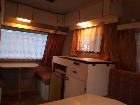

Zainstalowałem ,,nastrojowe" światełko takie czerwone :D usexsowniłem lodówkę i mam biegnąca wodę. Generalnie środek jest już do zamieszkania.

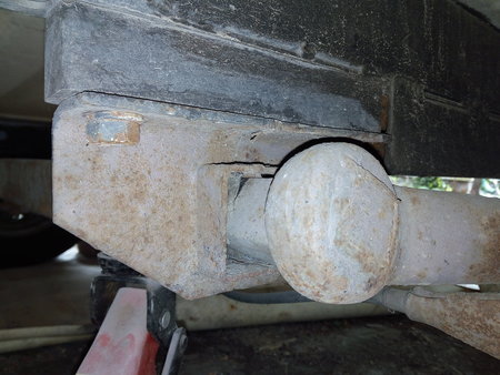

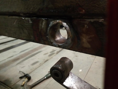

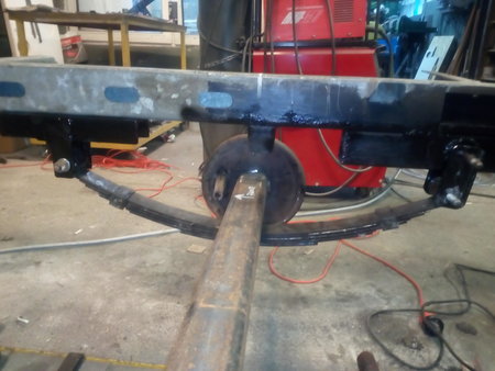

Miałem kupować nową oś Al-ko, ale od ręki nie było termin realizacji !!2!!miesiące to szybciej na resor przerobię. I tak jak na zdjęciach jakiś ktoś wspawał te kształtowniki nie wiem po co rama prosta nie pogięta nie spawana a tu coś takiego... Próbowałem to odciąć, ale daj spokój postanowiłem to wykorzystać otworem i w to wcisnę tuleje, a z przodu takie cos co w razie można będzie odkręcić i dać oś skrętną. Pozostaje tylko powtórzyć czynność z drugiej strony zrobić wieszki i wsadzć to ogrągłe w kwadratowe.

Gdybym przed remontem mojej enki wiedział że montujesz w niewiadówkach resor "od ręki" to bym wpadł na kawę z belką skrętną a wyjechał z resorem :mrgreen:

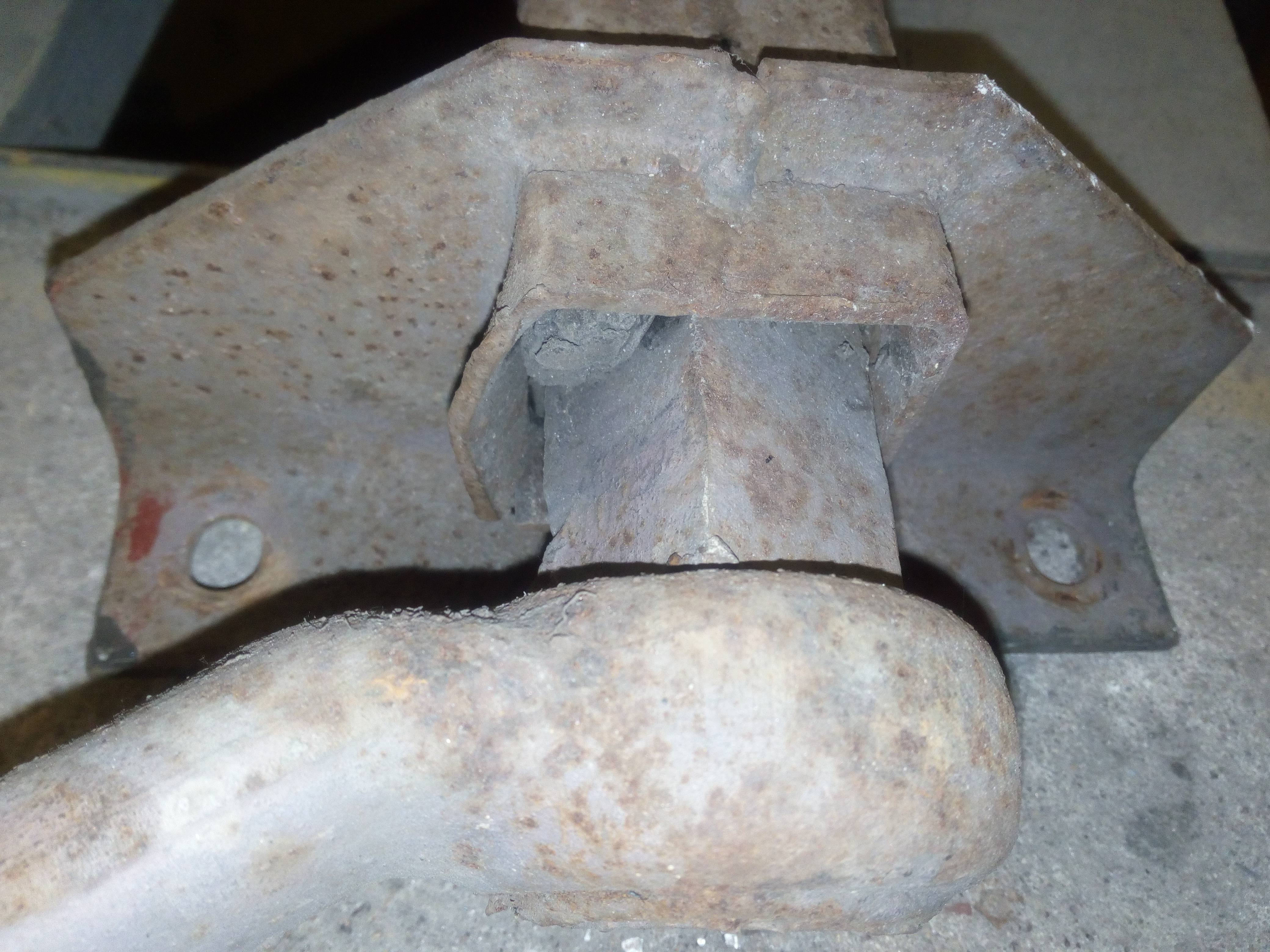

Miała i będzie Przemku, ale moja stara oś trzymała się na klocku drewnianym! Wachacz był wygięty gdzieś na bok i była rozcięta i po spawana ,a od spawania gumowe wałki oczywiście stopione. Strach się bać ale facio tak jeździł przez 20 lat :lol: (co widać po słojach na klocku drewnianym) :lol: i kóło tak sobie tam fajtało i majtało po tej profesjonalnej regeneracji , a raczej degeneracji osi. Tak więc budkę zwaliłem używając narzędzi siły i sporo magicznych zaklęć... Och jak sobie przeponę te śrubę pod szafką kuchenną...tak mnie zezłościła że szafkę pobiłem. Dobrze że w drugą stronę jest łatwiej. Co ciekawe jak zdejmowałem skorupę z pierwszej zapieksy był śruby m10 :shock: w obecnej nie pamiętam bo rozbiórka była expresowa, ale chyba też 10, a w ence m8 tak trochę z d...y.

A tak wyglądała belka po regeneracji home made i sławitny klocek który wyrównywał krzywość wachacza. To było niebezpieczne.
