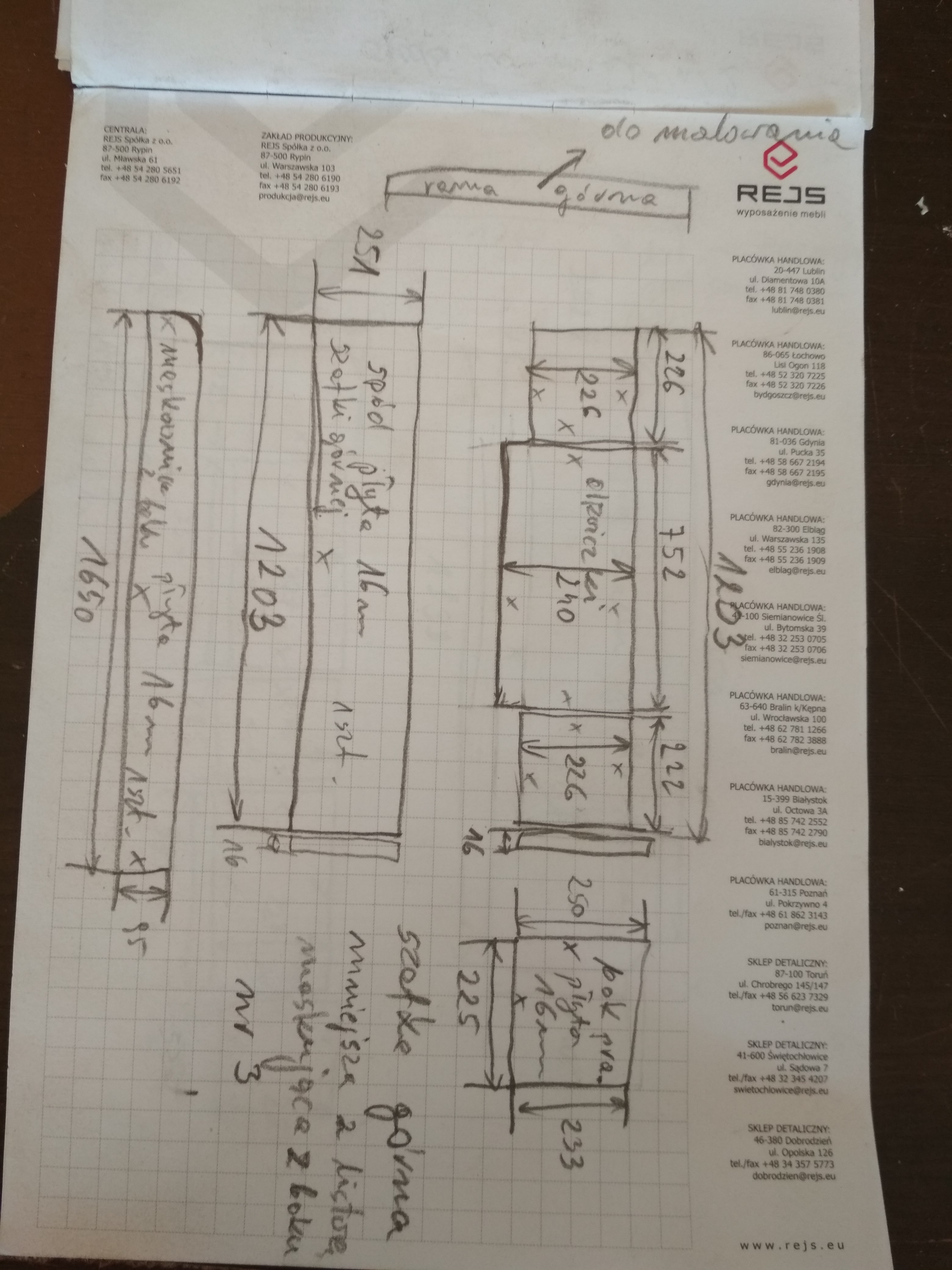

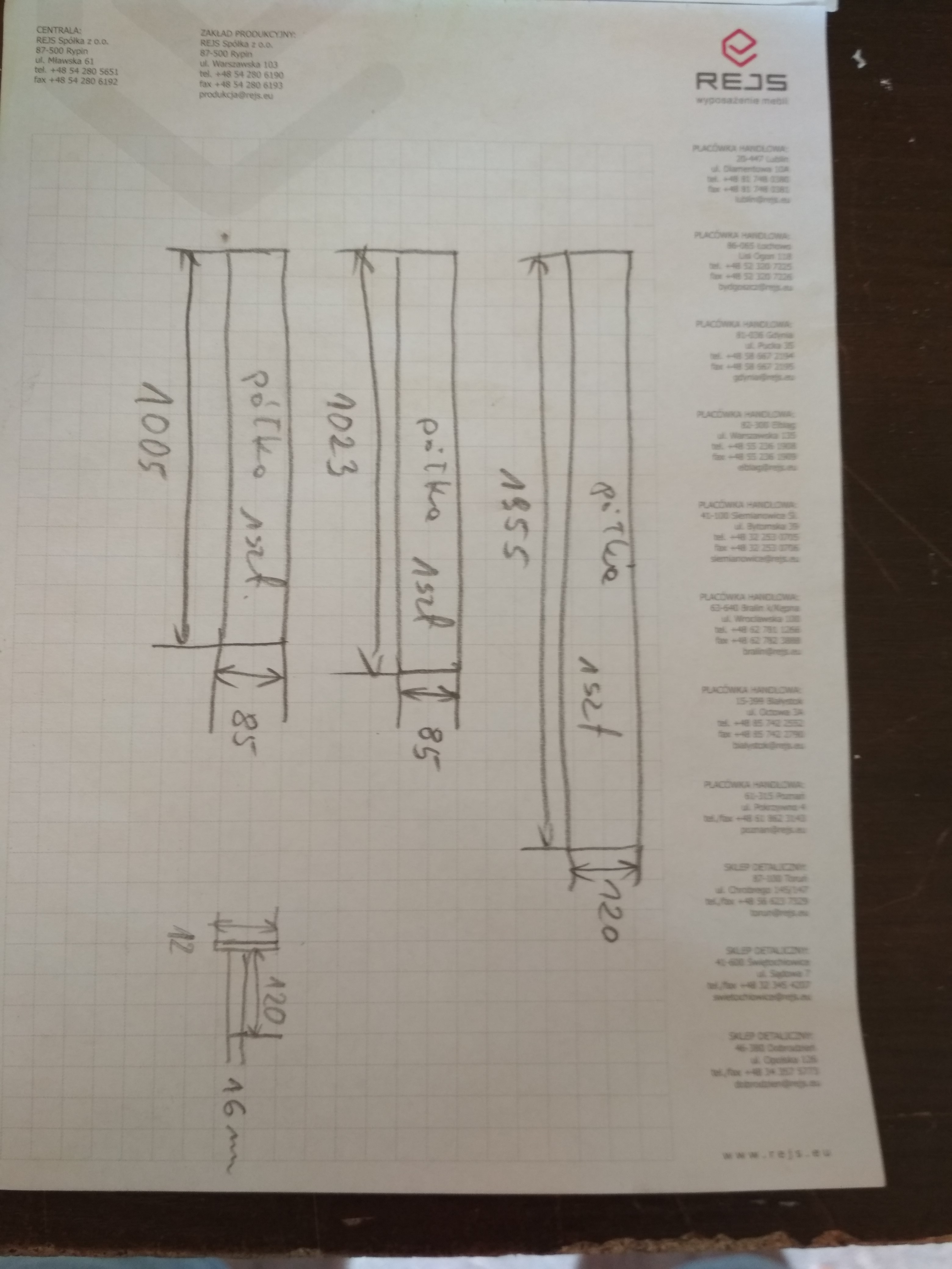

Mam zwymiarowane meble, może komuś się przydadzą.
