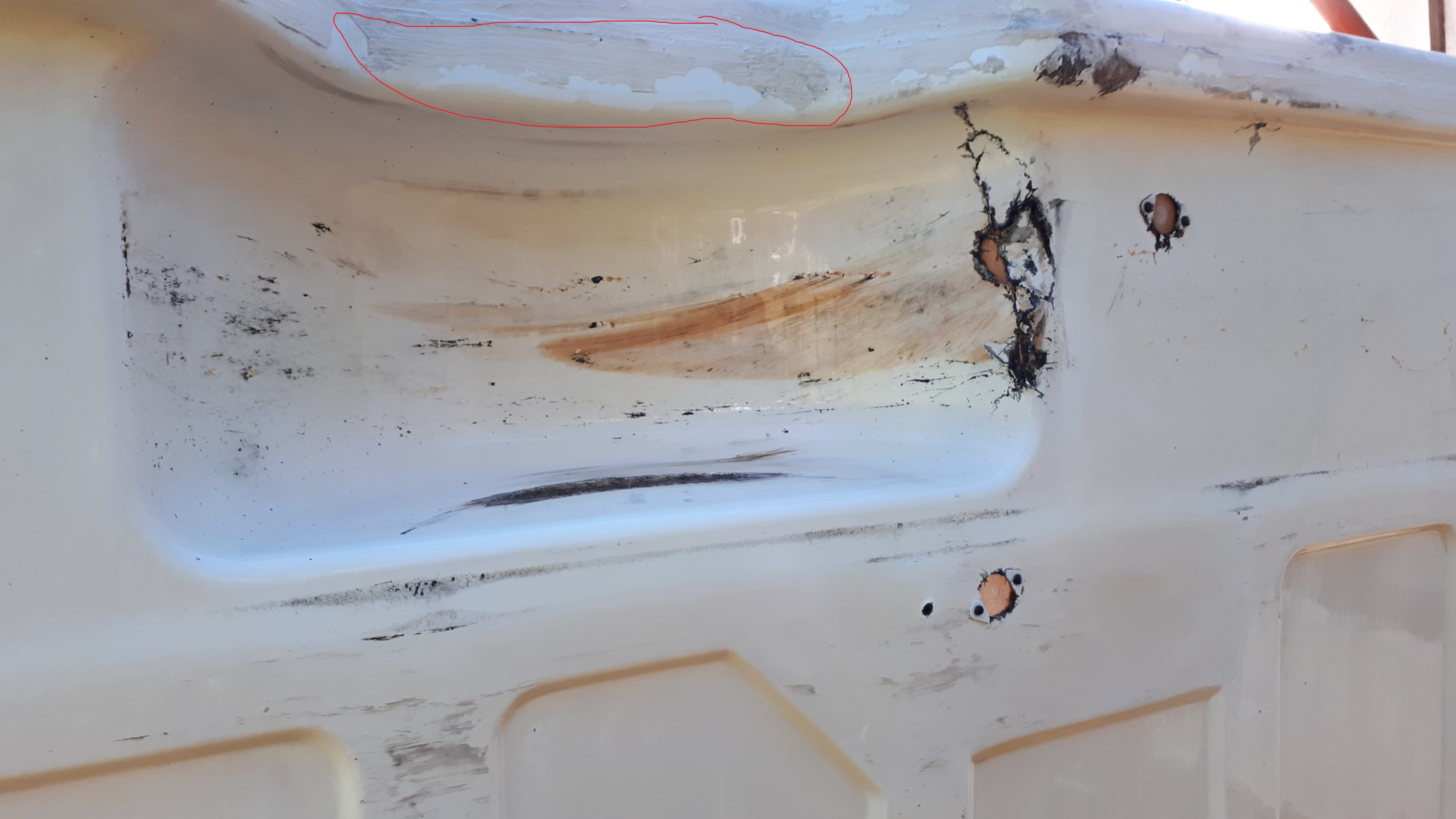

Postautor: Pavulon » wtorek, 17 wrz 2019, 14:44
Spód się robi... Wszystkie dziurki i mikropęknięcia zaklejone epidianem 5 z pac 1: 1 żeby było elastyczne. Na to poszła szpachla z włóknem.

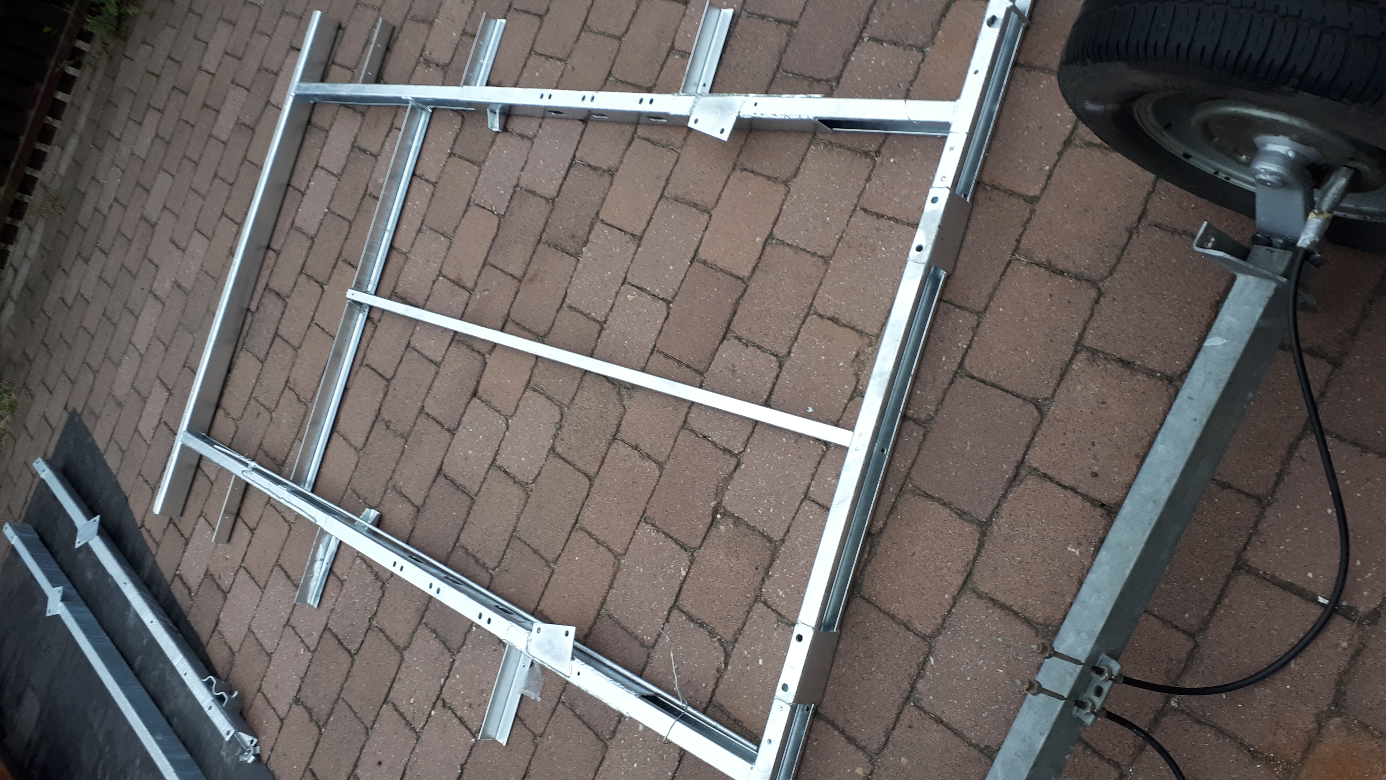

Grzeczna dziewczynka przyjechała wczoraj o 20 z Żor. Po szybkich oględzinach przed pracą wydaje się że ramę zrobili dobrze. Części ręcznego mieli wypiaskować... chyba zapomnieli. Plus taki, że rama z dyszlem 280 ziko... minus transport 200 :(

Postautor: Pavulon » czwartek, 26 wrz 2019, 14:33
Pomału składam ramę. Wszystkie mocowania wymienione na nowe w klasie 8.8.
Poldkowe aluski założone. Wahacze wypiaskowane i pomalowane cynkiem technicznym szarym i alucynkiem, tak samo osłona bębna.

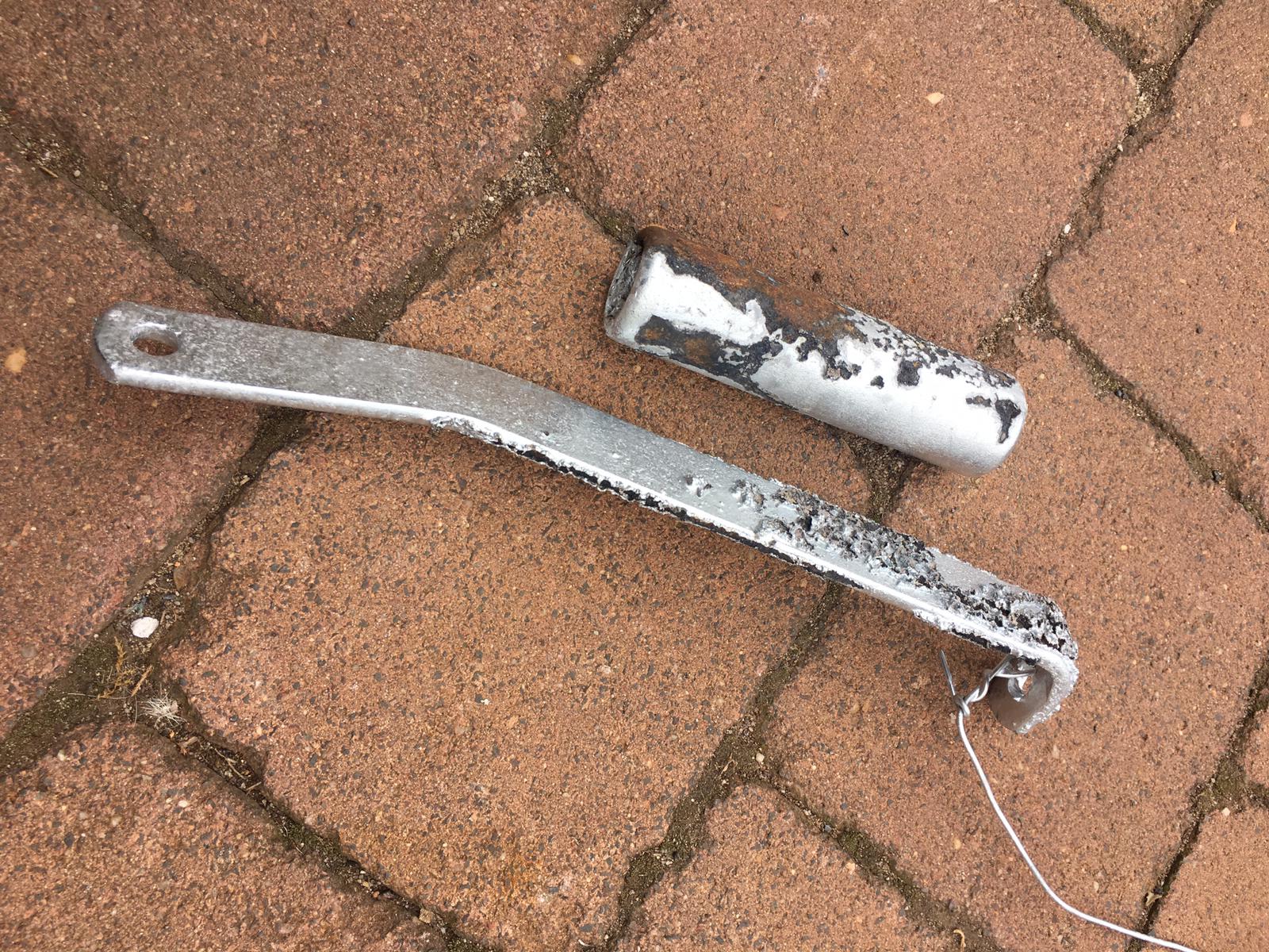

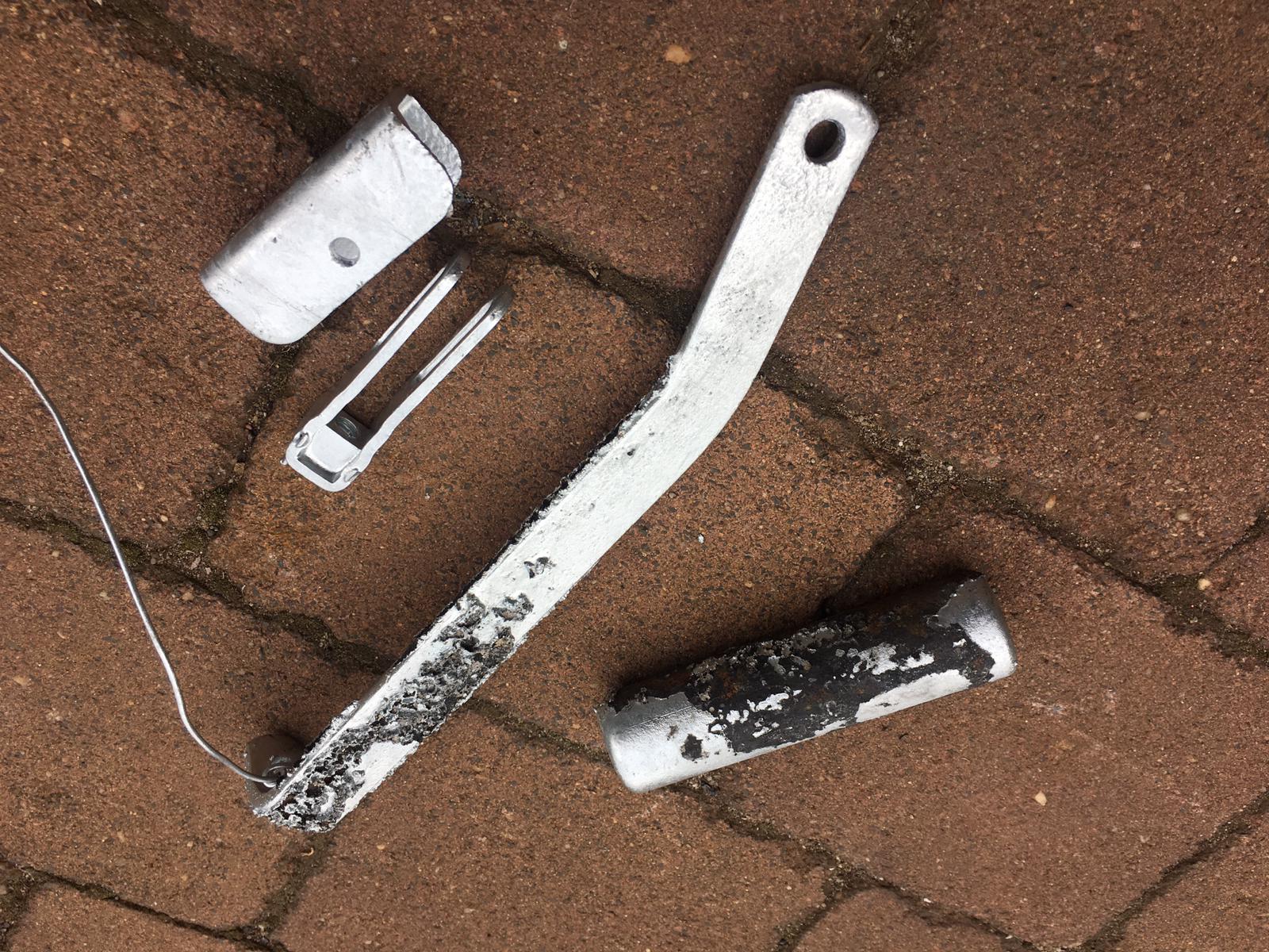

A tu widać jak panowie z Gala w Żorach się nie popisali :(

Jeśli miałeś farbę na elementach to nie wytrawią jej w kwasie przed ocynkiem, który nie jest w stanie na tym przylegać (bynajmniej mi tak to tłumaczył znajomy, który robił moją ramę w ocynku). Ewidentne nie przygotowanie elementu do ocynku niestety, powinno być dokładniej oczyszczone.

Postautor: Pavulon » czwartek, 26 wrz 2019, 15:40
__ArroW__ pisze:Jeśli miałeś farbę na elementach to nie wytrawią jej w kwasie przed ocynkiem, który nie jest w stanie na tym przylegać (bynajmniej mi tak to tłumaczył znajomy, który robił moją ramę w ocynku). Ewidentne nie przygotowanie elementu do ocynku niestety, powinno być dokładniej oczyszczone.
Były w resztkowym ocynku i rdzy... mieli wypiaskować :(

Re: Projekt "Custom Nka" by Pavulon
Postautor: __ArroW__ » czwartek, 26 wrz 2019, 15:47
Aaa no to w takim wypadku dali ciała, ale niestety tak wygląda praca naszych, zrobią ocynk pomimo czy się będzie trzymał...

Posty: 1129
Postautor: krzysztof_cw » czwartek, 26 wrz 2019, 16:11
Niestety niektórym trzeba patrzeć na ręce. Ja swoją malowałem proszkowo, niestety po piaskowaniu wyszło kilka dziur i nikt nie dał nic znać tylko w takim stanie poszła do pieca.
