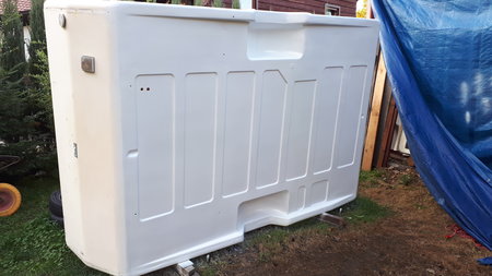

W sumie chyba zbyt krytycznie potraktowałem tą farbę. Dziś wygląda nawet dobrze w miejscach gdzie prysnąlem grubiej jest gladziutka i z połyskiem. Problemem jest chyba szary podkład bo na oryginalnym żelkocie jest bialutka i twarda.

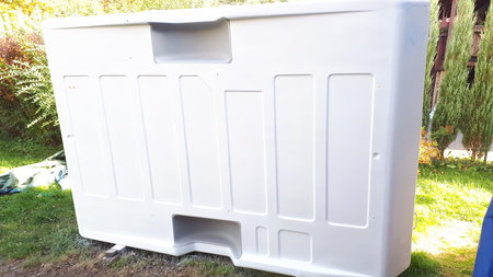

Malowania ciąg dalszy :D nadkola pryśnięte barankiem ochronnym Bolla. Jak wyschnie pójdzie jeszcze jedna warstwa poliuretanu i będzie można stawiać na kołach.

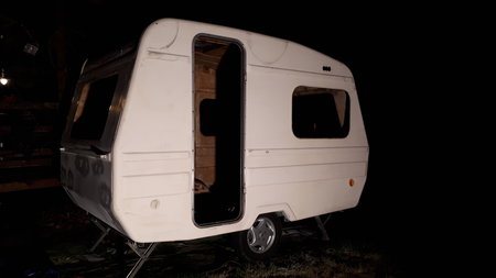

Dziś poźnym wieczorem postawiliśmy enkę na ramie...

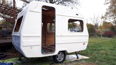

Dziś przyszło parę gratów no i zamontowałem okna i ogrzewanie :lol:

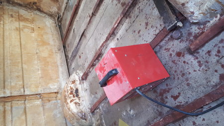

Nabyłem nowa plandeka bo niebieska się potargała
Daszek gotowy
Prysnąłem podłogę chlorokauczukiem
...I wstępnie położyłem sklejkę

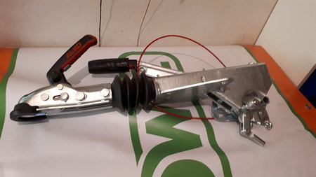

Pierwsze paczki zaczynają...docierać
