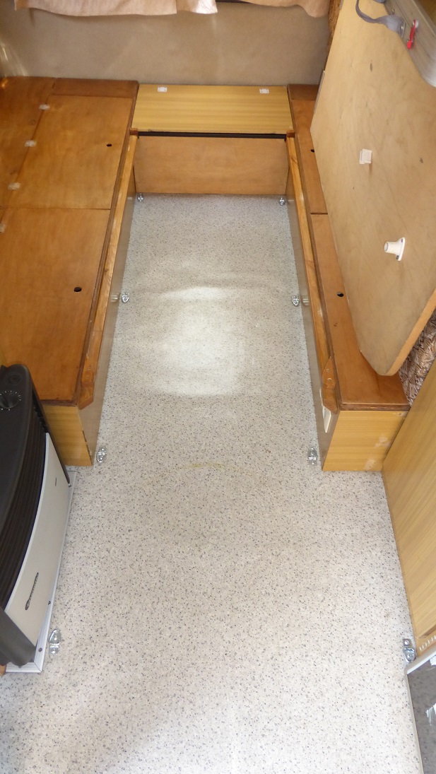

W międzyczasie zainstalowałem wyłącznik wszystkich odbiorników na pokładzie, taki jak ktoś kiedyś pokazywał na forum. Spodobał mi się więc zawitał w wygodnym miejscu w szafie. Po każdym powrocie z wyjazdu przekręcam wajchę i odcinam wszystko.
Wytłumiłem też dobrze wnętrze tej skrzyneczki bo jest ona przede wszystkim obudową głośników zamontowanych na ścianie szafy. Po szczelnym wypełnieniu odpowiednim materiałem, głośniki grają wyraźnie lepiej. Mają otwarte kosze więc trzeba było dorobić taką zabudowę która przy okazji posłużyła do montażu innych rzeczy.
Wozimy na podłodze przyczepy sporo gratów jak np. krzesła kempingowe, stolik, itd. Zawsze trzeba było kombinować z unieruchomieniem tych bambetli aby nie przesuwały się w czasie jazdy. Dlatego do podłogi przykręciłem dwanaście chwytek wahliwych, takich jak stosuje się przy plandekach.
Nie przeszkadzają w poruszaniu się ani w zamiataniu podłogi a bardzo przyspieszają i ułatwiają mocowanie wszelkich gratów :) Mocuję je trzema sposobami; za pomocą zwykłych ekspanderów z hakami na końcach, lekkich pasów transportowych (z klamrą na palucha) albo takimi motocyklowymi siatkami do bagażu.
Koniec z jeżdżącymi po podłodze przedmiotami które jakkolwiek bym zabezpieczył i tak będą żyły własnym życiem. No, może nie w równej jak stół drodze do Ciechocinka ale na Mazury już na pewno ;)

RAFALSKI pisze:... Dlatego do podłogi przykręciłem dwanaście chwytek wahliwych, takich jak stosuje się przy plandekach...
Nooo Rafał odważyłeś się widzę :) Mnie ten pomysł od długiego czasu chodził po głowie bo też wożę różne rzeczy na podłodze i zawsze muszę je jakoś zabezpieczyć co by pieca albo mebli nie uszkodzić. Jednak odwodzi mnie od tego tylko jedno: jak to kurła będzie wyglądać?! Taka fajna podłoga a tu dzyndzle jak w towarówce :lol: Jednak nie widzę innego sposobu i skoro ty masz to ja już też mogę założyć :mrgreen: Może nie 12 ale chyba 4-6 wystarczy...
