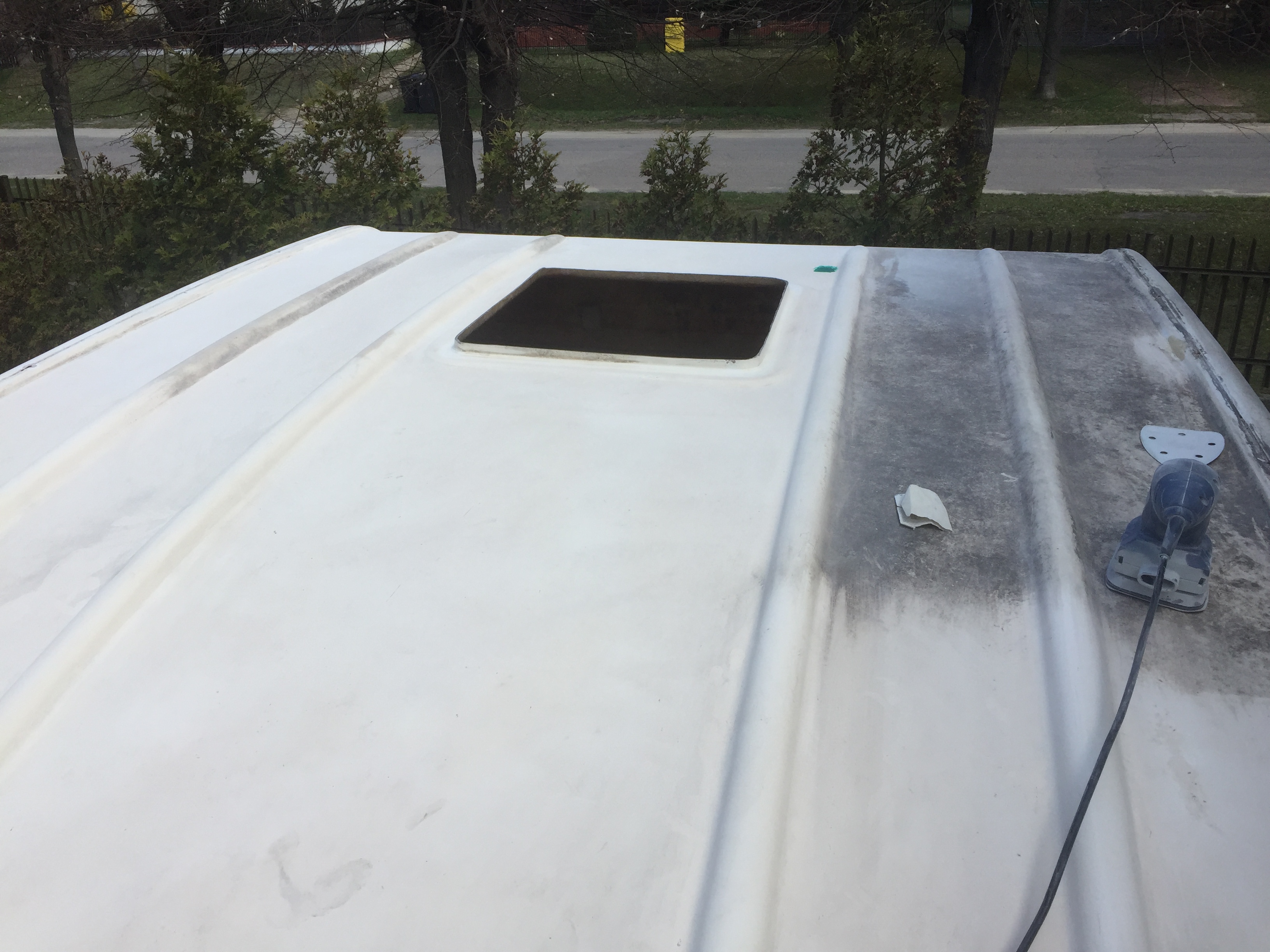

Trochę było przerwy, innych obowiązków ale robota poszła do przodu.
Rzeźba, coś się tworzy
Żywica, włókno, szpachla z włóknem, szpachla wykończeniowa
Efekt paru godzin dłubania
Oświetlenie i zderzak już na miejscu
Czyszczenie ...

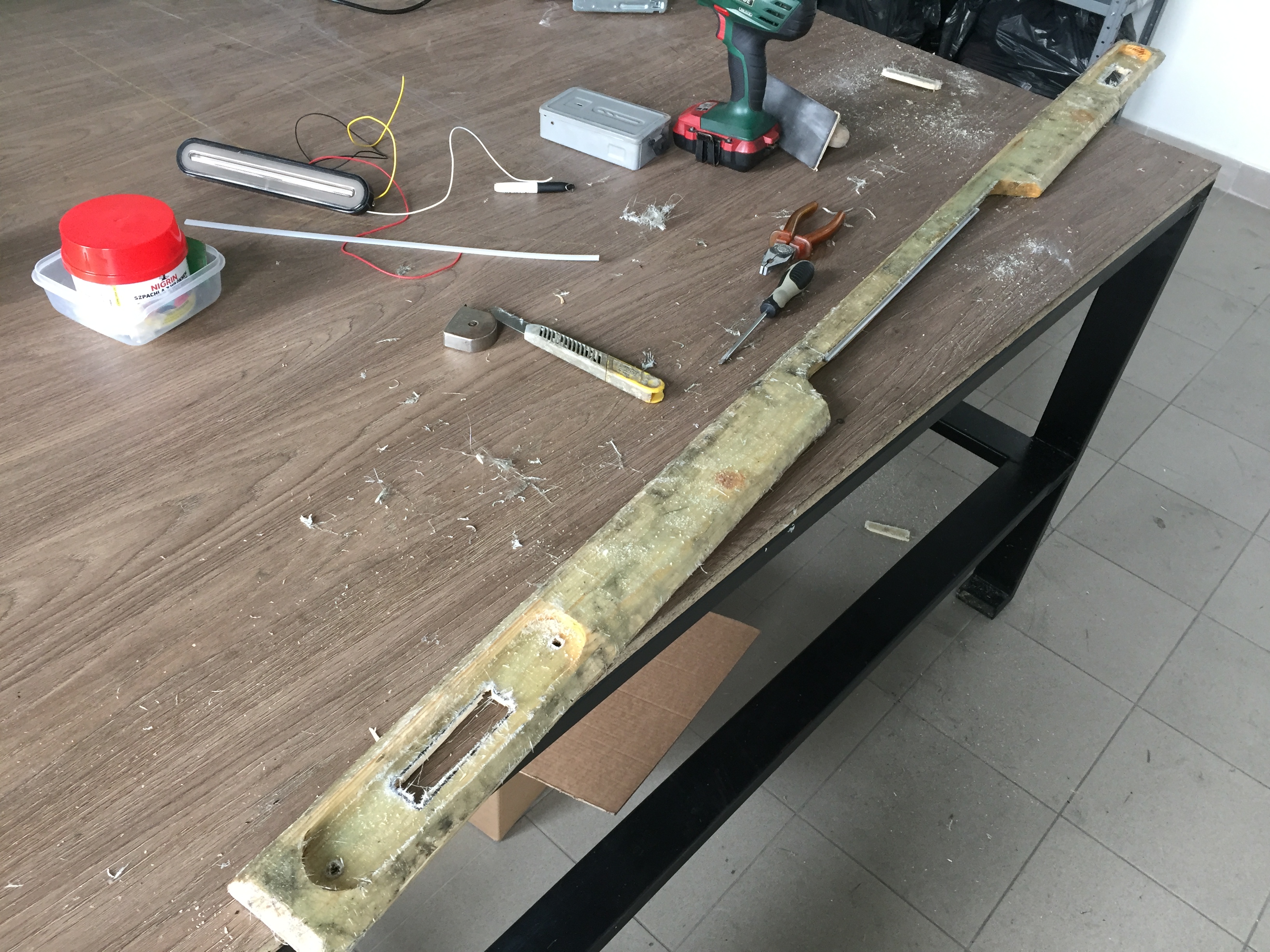

Oświetlenie tablicy rejestracyjnej też zrobiłem, jest wyfrezowany pasek i zalany jest profil pod leda.

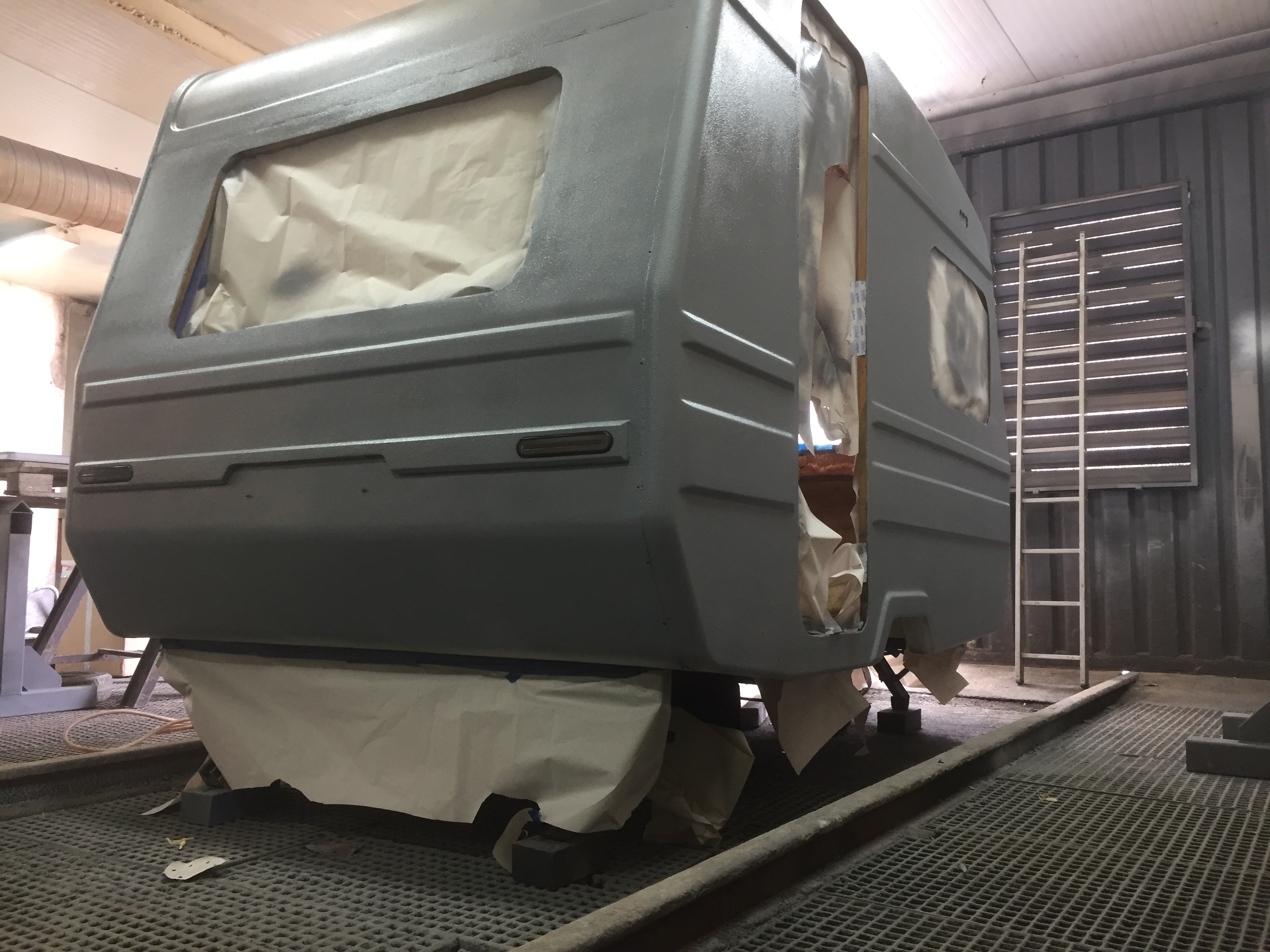

Czas na malowanie.
Ogólnie poszło 10 litrów RAPTORa, kolor ral 7046
Ciężko było przykryć tak idealnie żeby nie prześwitywal biały, stad tyle wyszło.
