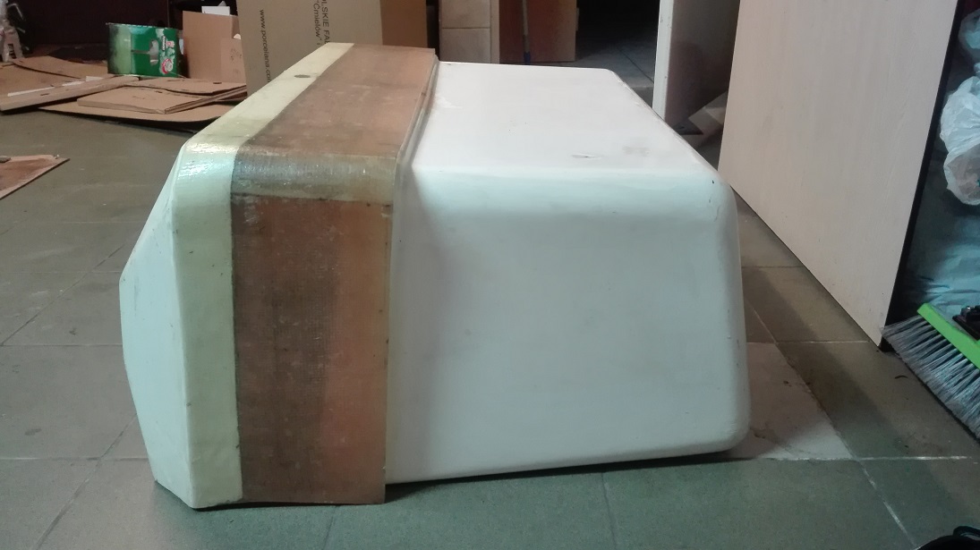

Przed końcem roku wziąłem się za kufer bo miałem dość szukania na zadupiach butli 11-tek bez kołnierza. Pisałem już w kilku miejscach na forum ale powtórzę i tutaj, że jeżeli ktoś myśli, że z dostępnością tych butli nie ma problemu to się grubo myli. W miastach tak, dostanie się bez problemu bo i punktów wymiany sporo, więc jak nie tu, to tam się znajdzie ale my przecież jeździmy w plener a tam już nie jest tak kolorowo. Tak na marginesie to jeszcze wcześniej wyleczyłem się też z butli Nano bo to już kompletne nieporozumienie jeśli chodzi o wymianę. A co do bezkołnierzowych, kilka przygód z poszukiwaniami spowodowało, że trzeba było coś z tym zrobić.
Wziąłem się za robotę myśląc, że wyrobię się na styczniowy spot na Mazurach ale jak to zwykle bywa, nie wyszło, więc pojechaliśmy eNką. Kolejny deadline to był spot na Dzień Kobiet organizowany przez Kondzia, ale też nie pykło i butlę trzeba było wieźć w aucie a potem postawić razem z baniakiem na wodę, po prostu na glebie przy dyszlu. Teraz już powoli kończę ten kufer bo normalnie już wstyd... Ale do rzeczy.
 Ale do rzeczy.
Najprostsza wydawała się wymiana kufra na ten od eNki ale to tylko pozornie. Już nie chodziło o zakup bo mam taki kufer który Marcin (naal) załatwił mi kiedyś w śmiesznej cenie ale... wcześniej wymieniając dyszel nie przedłużyłem go no i teraz klapa zahaczałaby o najazd. Rozwiązaniem byłoby podniesienie kufra ale jak to by wyglądało. Mi się zresztą ten kufer niespecjalnie podoba ale gwoździem do trumny pomysłu było moim zdaniem niewygodne wkładanie butli do tego kufra. Klapa jest długa i trzeba się pod nią schylać co powoduje ładowanie ciężaru w tzw. "martwym ciągu" co dla mojej kręgielni jest zabójcze. Zresztą tam nawet nie idzie dobrze naładować gratów bo klapa jest jednocześnie ścianą i jak się ją podniesie to wszystko wylatuje pod nogi. Dobra, skrytykowałem, wystarczy
Zdecydowałem się więc na przeróbkę oryginalnego kuferka od 132 tak aby wlazła butla z kołnierzem. Kufer ten można przerobić na dwa sposoby, czyli albo zwiększając wysokość dolnego pudła, albo klapy. Wybrałem to drugie rozwiązanie by nie podwyższać i tak już wysokiej krawędzi załadunku. Warto wspomnieć, że przeróbkę pudła wybrał ostatnio Damian (oko) i gdyby ktoś kiedyś chciał przerabiać, warto też spojrzeć na Jego wykonanie: viewtopic.php?p=175449#p175449
Wspomniałem, że nie chciałem podnosić krawędzi załadunku i tutaj pojawia się pytanie, które kilka osób już mi zadało, czy jednak nie lepszy pod tym względem jest eNkowy kufer, mający niziutki próg. Zgoda, ale jak wspomniałem, trzeba się schylać pod klapę a do kufra od 132 mogę ładować butlę na prostych plecach i dla mnie a właściwie dla kręgosłupa jest to o wiele zdrowsze, mimo, że muszę tę butlę podnieść wyżej.

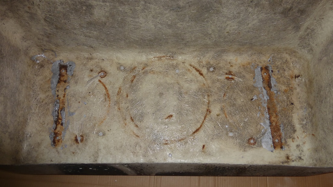

A więc, zacząłem od wzmocnienia dna kufra które było mocno nadgryzione zębem czasu a może nawet bardziej kołnierzami butli orającymi je na przestrzeni lat. Dno było popękane i zaskakująco cienkie jak na tak ważny element. Dołożyłem więc matę zarówno od wewnątrz jak i od spodu.
Tam gdzie widać dwa kwadraty dałem jeszcze wielki pas na całość. Nie wiem dlaczego kufer ma na środku prostokątne przetłoczenie utrudniające sprawę. Wyrobiłem to na płasko znacząco pogrubiając i wzmacniając dno.

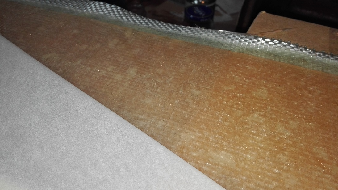

Aha, do laminowania używałem trzech rodzajów mat, jak na fotce:
Jako podstawowy budulec ścian posłużyła ta najbardziej gęsta mata widoczna na spodzie. Bardzo ciężko się ją przesącza ale za to laminat jest niesamowicie nią zbrojony.

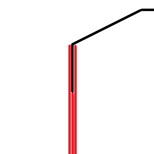

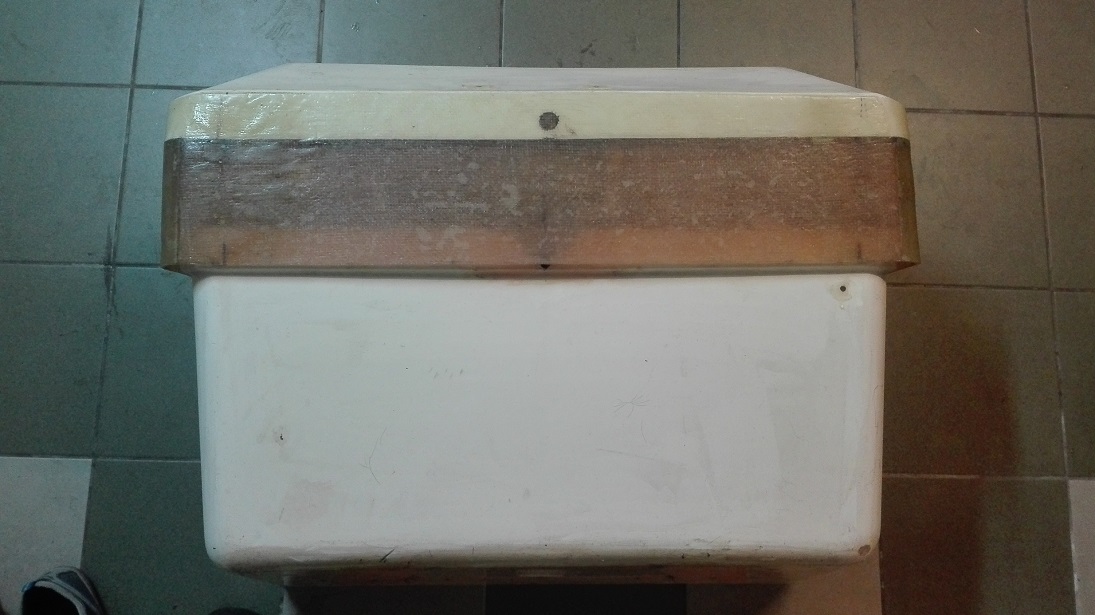

Dalej przyszła kolej na laminowanie ścianek podnoszących wysokość klapy. Wybrałem taką metodę doklejenia starego do nowego:
Na czarno laminat pokrywy a na czerwono moja doklejka.
 Ale do rzeczy.
 Ale do rzeczy.Najprostsza wydawała się wymiana kufra na ten od eNki ale to tylko pozornie. Już nie chodziło o zakup bo mam taki kufer który Marcin (naal) załatwił mi kiedyś w śmiesznej cenie ale... wcześniej wymieniając dyszel nie przedłużyłem go no i teraz klapa zahaczałaby o najazd. Rozwiązaniem byłoby podniesienie kufra ale jak to by wyglądało. Mi się zresztą ten kufer niespecjalnie podoba ale gwoździem do trumny pomysłu było moim zdaniem niewygodne wkładanie butli do tego kufra. Klapa jest długa i trzeba się pod nią schylać co powoduje ładowanie ciężaru w tzw. "martwym ciągu" co dla mojej kręgielni jest zabójcze. Zresztą tam nawet nie idzie dobrze naładować gratów bo klapa jest jednocześnie ścianą i jak się ją podniesie to wszystko wylatuje pod nogi. Dobra, skrytykowałem, wystarczy

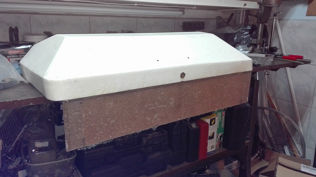

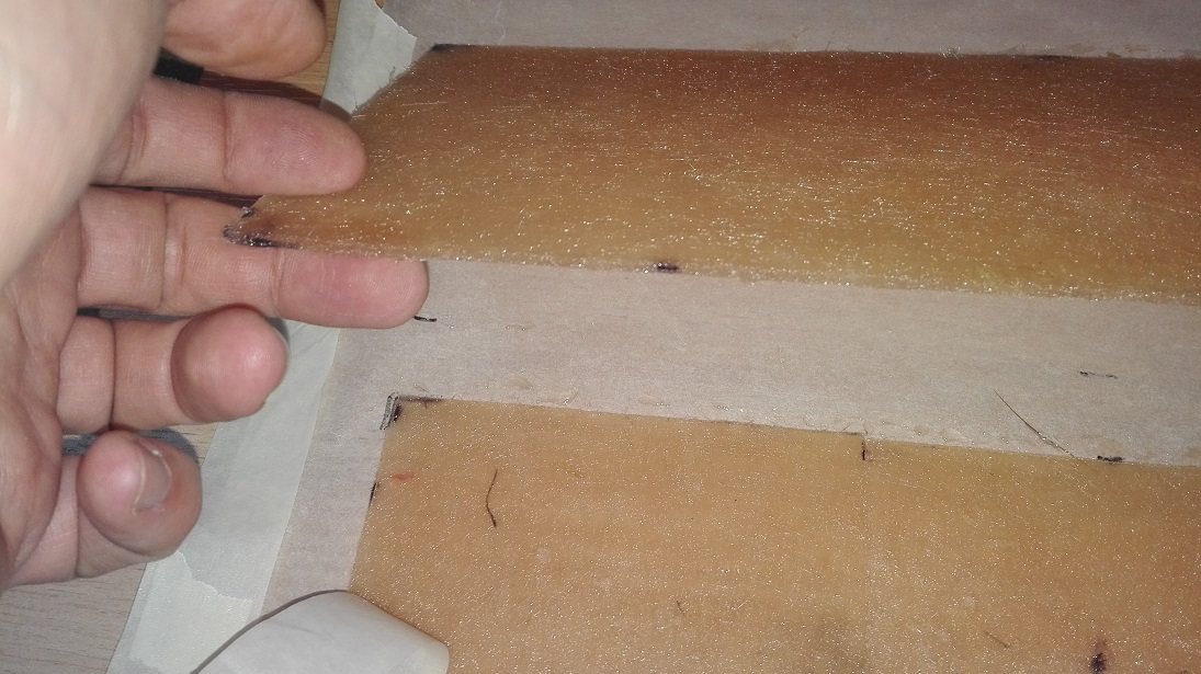

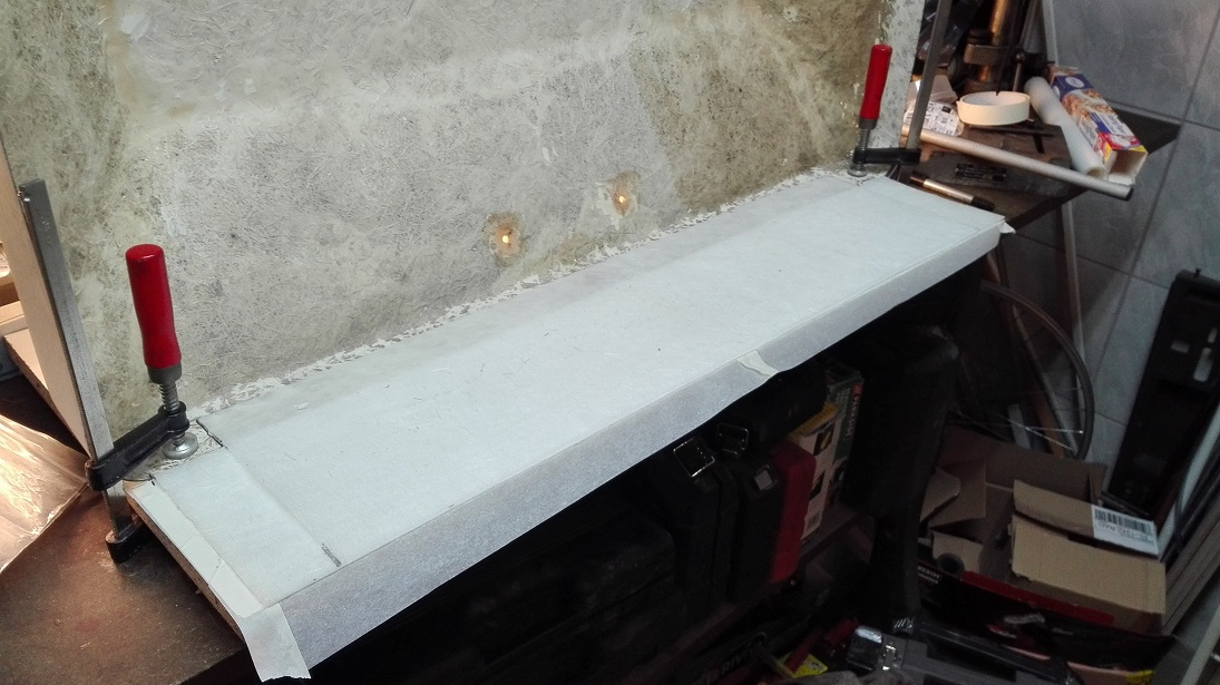

Najpierw trzeba było wykminić technologię i początkowo nie miałem pojęcia jak się do tego zabrać. W końcu wziąłem kawałek płyty meblowej, położyłem na stole a na niej położyłem pokrywę kufra frontową ścianką do podłoża. Na płytę dałem separator w postaci... papieru do pieczenia, aby laminowana część nie przykleiła się. Jak się okazało, do płaskich powierzchni papier nadaje się bardzo dobrze.
Później przy krawędzi pokrywy położyłem płaski pas tej gęstej tkaniny o wysokości krótszego boku równej 15 cm, o tyle bowiem chcę podnieść pokrywę. Na to poszedł kolejny, nieco wyższy pas, tak aby zachodził na pokrywę. Na fotce to przymiarka, laminowałem po kolei najpierw przesączając ten pierwszy i od razu dokładając i przesączając drugi pas. Dwóch na raz nie dałoby rady.
Po zastygnięciu żywicy otrzymałem ładną frontową ściankę, na razie trzymającą się jedynie od tyłu.

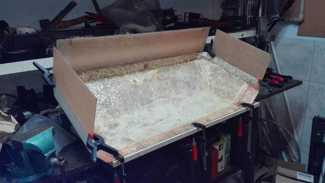

W dalszej kolejności wykonałem dwie boczne ścianki ale tym razem robiąc je oddzielnie na samym papierze do pieczenia. Dałem po dwie warstwy maty.
Następnie połączyłem je z pokrywą przytrzymując ściskami i laminując od wewnątrz.
Widać jak krzywa była oryginalnie pokrywa...

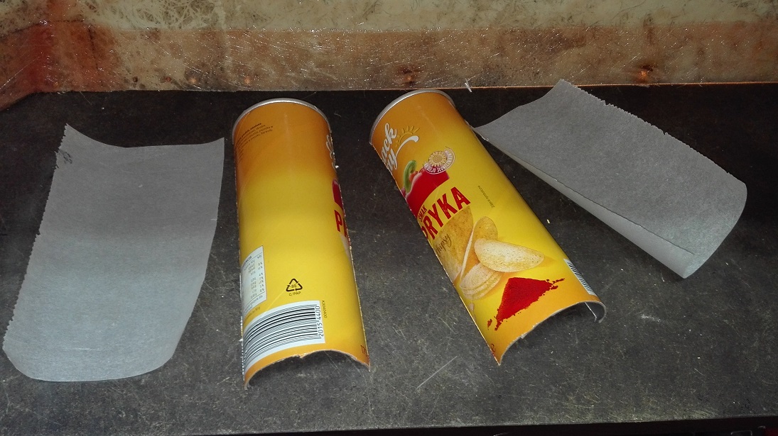

Dalej przyszła kolej na półokrągłe narożniki. Zastanawiałem się jak je wykonać i w końcu z pomocą przyszła puszka po chipsach jako szalunek
Wszystko zostało zalaminowane od wewnątrz luźniejszą matą. Pokrywa została też wzmocniona w tylnej części, tam gdzie idą zawiasy oraz zostały nieco rozchylone na boki boczne ścianki. Wcześniej tak jakby schodziły się do wewnątrz co powodowało ich szorowanie o dolny kubeł.
Później przyszła kolej na dołożenie warstwy zewnętrznej na całej powierzchni frontowej i bocznych. Po położeniu i przesączeniu maty, całość przykryłem papierem do pieczenia i przycisnąłem równą płytą aby uzyskać jak najgładszą powierzchnię końcową. Udało się i powstałe lico ma naprawdę niewiele dołków wymagających wypełnienia. Oczywiście będzie wymagało wyszlifowania.
Wszelkie wystające kawałki maty obcyndoliłem tarczą listkową na szlifierce i wreszcie zaczęło to nabierać wyglądu. Żmudna i okrutna robota ale niestety konieczna. Na koniec przymiarka i pierwsze spojrzenie jak to mniej więcej będzie wyglądało.

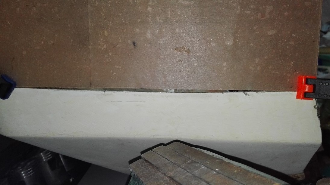

To są wszystko stare fotki z początku prac. W tej chwili jest już wykonany nowy metalowy pałąk od zawiasów bo musi być wyższy od oryginalnego. W spodniej części klapy są wlaminowane drewienka które posłużą do zamocowania czterech uchwytów do rurek elektroinstalacyjnych. Będzie to mocowanie korby do podpór która nareszcie przestanie dzwonić obijając się o butlę Obecnie kufer jest już na próbę złożony i trwa pasowanie aby klapa zamykała się bez zahaczania o dolny pojemnik. Będą nowe nierdzewne zawiasy a także światełko po otwarciu klapy, od teraz podnoszonej na dwóch siłownikach gazowych. Zamek otrzyma nowy bębenek, kupiłem komplet dwóch a więc koniec z zerkaniem który kluczyk jest od kufra a który od drzwi. Jeszcze zapomniałbym o stelażu. Na razie mam materiał ale jeszcze nie spawałem, będę robił stelaż na którym spocznie butla i baniak na wodę. Będą stały pochylone nieco pod kątem w kierunku najazdu a to w związku z pochyłością przedniej ściany przyczepy i odpowiadającej temu pochyleniu tylnej ściany kufra. Stelaż będzie dawał możliwość transportu jednej butli pośrodku i baniaka na wodę lub w sytuacji wyjazdów z ujemną temperaturą, dwóch butli po bokach z pominięciem baniaka który wtedy będzie z wiadomych względów w szafce kuchennej i tylko 10-cio litrowy. Ale to wszystko dopiero się robi...
 Obecnie kufer jest już na próbę złożony i trwa pasowanie aby klapa zamykała się bez zahaczania o dolny pojemnik. Będą nowe nierdzewne zawiasy a także światełko po otwarciu klapy, od teraz podnoszonej na dwóch siłownikach gazowych. Zamek otrzyma nowy bębenek, kupiłem komplet dwóch a więc koniec z zerkaniem który kluczyk jest od kufra a który od drzwi. Jeszcze zapomniałbym o stelażu. Na razie mam materiał ale jeszcze nie spawałem, będę robił stelaż na którym spocznie butla i baniak na wodę. Będą stały pochylone nieco pod kątem w kierunku najazdu a to w związku z pochyłością przedniej ściany przyczepy i odpowiadającej temu pochyleniu tylnej ściany kufra. Stelaż będzie dawał możliwość transportu jednej butli pośrodku i baniaka na wodę lub w sytuacji wyjazdów z ujemną temperaturą, dwóch butli po bokach z pominięciem baniaka który wtedy będzie z wiadomych względów w szafce kuchennej i tylko 10-cio litrowy. Ale to wszystko dopiero się robi... CDN...

Napiszesz co robi papier do pieczenia? Faktycznie działa jak izolator?

Tak, papier idealnie izoluje i nie przykleja się do niego żywica. Tam na którymś zdjęciu widać jak oddzielam i zero śladów przyklejania.
Początkowo miałem użyć jakiegoś smarowidła ale postanowiłem zaryzykować a papier okazał się lepszy niż się spodziewałem. To jest zwykły papier z Lidla
