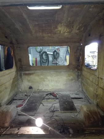

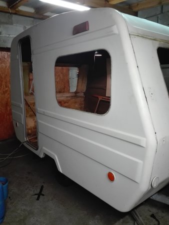

Cześć!
Poznaliśmy się w wątku "listwy aluminiowe/ozdobne", więc temat dla niektórych znany.
Dla odświeżenia... Niewiadówka niby igła, a tak naprawdę REMONT i to generalny.
Na początek chcę podziękować wszystkim, którzy "namówili" mnie do tego posunięcia.

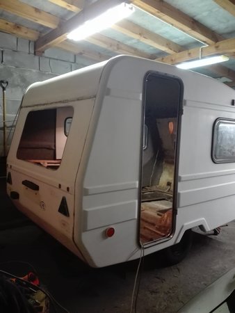

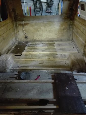

Tak, zaczęło się. Na wstępie wywaliłem podłogę, ramę okienną miałem zostawić, ale też poszła. Listwy aluminiowe poleciały, zostawiając tapicerkę, której nie chciałem ruszać, no ale ostatecznie też zerwałem. No i do dnia dzisiejszego zrobiłem tyle co na zdjęciach widać. Dalej niestety mimo, że udało się wstawić ją do garażu jest za zimno, choćby na laminowanie (kantówki na podłodze laminowałem i w dwóch miejscach się dalej klei i już raczej tak zostanie).
Także kupuję powoli materiały i będę działał jak pozwoli temperatura czyli wiosną a teraz coś szlifuję, czyszczę i tyle.
Co do zdjęć... Podłoga tylko położona na chwilę, będzie ocieplenie jeszcze, ale też boję się kleić.

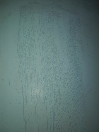

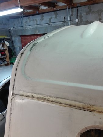

Na ostatnim zdjęciu widać, no właśnie co? Jak temu zaradzić? Jest to na przedniej ścianie i trochę z tyłu, w sumie na dachu też się znajdzie. Proszę o informację czy trzeba to jakoś zrobić (jak?) czy oprócz względów estetycznych ma to jakieś znaczenie??

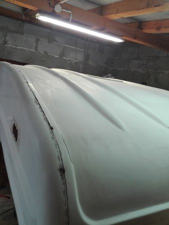

Przedostatnie zdjęcie, widać na dachu ubytek. Wydłubałem to tyle co się dało i myślałem uzupelnić topkotem, ewentualnie najlpierw szpachla z włóknem. Tylko co z tymi mikropęknięciami, olać?

Te rysy musisz niestety zedrzeć delikatnie i poszpachlować jeśli planujesz lakierowanie. Lakier siada w szczeliny.

Murano pisze:Te rysy musisz niestety zedrzeć delikatnie i poszpachlować jeśli planujesz lakierowanie. Lakier siada w szczeliny.
A jeżeli nie planuję malowania?
Nie ma z tym tragedii, pytam bardziej o aspekt konstrukcyjny niż estetyczny.

Re: N126N Igła do remontu Generalnego !!!
Postautor: Murano » poniedziałek, 25 lis 2019, 20:49
Jeśli nie planujesz malowania to na tym etapie najpierw papier 500/600, potem 1500 na mokro i polerka. Trochę zamaskujesz rysy, kolor odzyska barwę, na koniec jakiś wosk na maszynie i zatrzymasz erozję laminatu. Efekt wizualny reż powinien być lepszy.

Postautor: Tyreczek » poniedziałek, 25 lis 2019, 21:08
Właśnie o taką odpowiedż mi chodziło. :)
Może chciałbym poszpachlować i pomalować, ale tylko wałek mi zostaje do tej czynności i nie wiem czy wyjdzie efekt, którego bym oczekiwał.
A co do tego ubytku na dachu, wystarczy jak "załatam" to topkotem?
Postautor: Murano » poniedziałek, 25 lis 2019, 21:19
To zależy czego oczekujesz...
Przyjrzałem się tej budzie dokładniej. Spróbuj dziabnąc cienkim śrubokrętem w każdy wypukły bąbel (dookoła przetłoczeń na dachu).
Odpisz dopiero jak to zrobisz, ja już wszystko wiem... Masa roboty.

Wczoraj do wieczora walczyłem z budą.
Zrobiłem jak mówiłeś i faktycznie znalazłem kilka punktów które trzeba wypełnić, ale na szczęście nie ma źle.
Jak zacząłem szlifować bo dach był cały w takich kropkach brudnych to już poszło i wyszlifowałem prawie już calą budę. Gdzie zauważyłem coś słabego ostry śrubokręt i jazda, później szlif i tak cała powierzchnia. W tym już momencie nie mam wyboru i muszę szpachlować i później malować.
Pytanie.
1. Czy pod listwy aluminiowe szpachlować z włóknem szklanym? Czy sama szpachla?
2. Szpachla poliestrowa?
3. Pajączki dremlem i szpachlowanie? Zwykłą czy z włóknem?

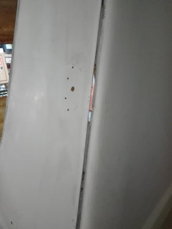

Takie czarne punkty były na całym dachu :)
Usuwanie słabych punktów.
Wydłubywanie osłabionej powierzchni...
Traktować Dremlem czy szlif i szpachla?
Czy taki uskok, łączenie przodu z bokiem, złapie później taśma butylowa?
No i cała budka, gdyby nie te rysy na przodzie, to dach bym zalał topkotem i zostawiłbym resztę bo laminat wygląda całkiem całkiem jeszcze. Ale już zacząłem to lecimy.

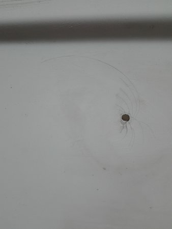

Aaaa... To jest pajączek który był pod odblaskiem, Dremel? Czy szlif i szpachla? Chcę się pozbyć otworu i później nakleić odblask.

Re: N126N Igła do remontu generalnego!!!
Postautor: Samoogon » czwartek, 28 lis 2019, 07:29
Pajączki rozszlifuj Dremlem, pierwsze warstwy z włóknem, obojętnie czy pod listwami czy gdzie indziej, na wierzch zwykła. Tam gdzie widzisz, że pająki powstały nas skutek naprężeń czy pracującej budy przydało by się dodatkowo położyć matę na żywicy (oczywiście od spodu).

Postautor: Tyreczek » czwartek, 28 lis 2019, 07:57
Samoogon pisze:Tam gdzie widzisz, że pająki powstały nas skutek naprężeń czy pracującej budy przydało by się dodatkowo położyć matę na żywicy (oczywiście od spodu).
Właśnie mam taki zamiar, dam z dwie warstwy maty od wewnątrz wszędzie tam gdzie popękało.
Postautor: Murano » czwartek, 28 lis 2019, 09:20
Te rysy nie wybaczą, lakier siada w nie i proces degradacji postępuje.
Zrób sobie żywicy i przemaluj jak farbą wałkiem lub pędzlem samą żywicą. Potem wyrównają do reszty lamiatu papierem. Żywica zwiąże rozwarstwienia i wypełni ubytki aby lakier nie siadał.

Postautor: Tyreczek » czwartek, 28 lis 2019, 09:43
Czyli żywica jednak nie szpachla ?
