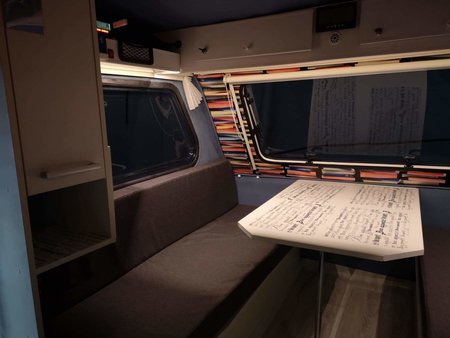

Wygodne łoże mam i ja!! :) Zastosowałem tkaninę obiciową koloru szarego oraz gąbkę tapicerską twardość T30 (cztery sztuki o wymiarach 57x165x10 cm, 34,5x165x10 cm, 59x165x10 cm , 34,5x165x10 cm)
Dla początkujących (tzw. "zielonych") zaczynających swoją przygodę z remontem przyczepy Niewiadów:
Materiały tj. tkaninę oraz gąbkę tapicerską zamówiłem w firmie: Przedsiębiorstwo Handlowe "Adrian", Chorzowska 52, 44-100 Gliwice (zamówiłem również w zeszłym roku w tej samej firmie klej do wykładziny Bonatap M38)
Cena gąbek to 210zł, tkaniny 110zł, obszycie wraz z zamkami (z trzech stron) 150zł, razem 470zł. Generalnie leży się super; idealna twardość w moim odczuciu, nic się nie zapada.

Podoba się, a czemu masz wymiary 2+1+1 a nie 2+2?

Pavulon pisze:Podoba się, a czemu masz wymiary 2+1+1 a nie 2+2?
O jaki wymiar Ci chodzi?

Lukasz_b20 pisze:
Podejrzewam, że o to czemu jeden duży materac ma 57 a drugi 59 cm...
Teoretycznie powinny być takie same oba duże i oba małe a tak naprawdę oryginalnie są 4 identyczne.
Twoje rozwiązanie (oparcia krótsze od siedzisk) miało zastosowane w pierwszych rocznikach modelu 126 i 126a. Zrezygnowano z takich proporcji bo ktoś zauważył, że przy równych 4 gąbkach oparcia są klinowane przez siedziska i nie spadają w czasie jazdy.

Murano pisze:
Lukasz_b20 pisze:
Ja wybrałem takie rozwiązanie z gąbkami (szersze siedziska, węższe oparcia) z uwagi na fakt, iż moje wewnętrzne bakisty mają długość 165cm. Dzięki temu mając postawiony stolik wystarczy wyjąć same oparcia i mamy do dyspozycji dwie leżanki o wymiarach blisko 60x165cm. Gdybym miał równe cztery gąbki to brakowało by mi tych 10cm na leżakowanie... Często w innych przyczepach stosowane jest takie rozwiązanie.

Postautor: Pavulon » piątek, 24 sty 2020, 13:56
Murano pisze:Podejrzewam, że o to czemu jeden duży materac ma 57 a drugi 59 cm...
Marcin... dokładnie :P
Lukasz_b20 pisze:Ja wybrałem takie rozwiązanie z gąbkami (szersze siedziska, węższe oparcia) z uwagi na fakt, iż moje wewnętrzne bakisty mają długość 165cm. Dzięki temu mając postawiony stolik wystarczy wyjąć same oparcia i mamy do dyspozycji dwie leżanki o wymiarach blisko 60x165cm. Gdybym miał równe cztery gąbki to brakowało by mi tych 10cm na leżakowanie... Często w innych przyczepach stosowane jest takie rozwiązanie.
Hmm.. cenna wskazówka. Wezmę to pod uwagę, zwłaszcza, że chcę zrobić na 190 cm długie... a sjesta to ważna rzecz na urlopie. W sumie zastanawiałem się jakie rozwiązanie z materacami jest lepsze; czy 4 takiej samej szerokości czy 2 węższe i 2 szersze i czy na postoju oparcie nie opada.
A rozumiem, że ten jeden szerszy u Ciebie o 2cm to dlatego, że jedna bakista szersza... wyszła?

Murano pisze:....Twoje rozwiązanie (oparcia krótsze od siedzisk) miało zastosowane w pierwszych rocznikach modelu 126 i 126a. Zrezygnowano z takich proporcji bo ktoś zauważył, że przy równych 4 gąbkach oparcia są klinowane przez siedziska i nie spadają w czasie jazdy.
Oj, powiem Wam, że właśnie teraz takie są wkładane:

Postautor: Lukasz_b20 » piątek, 24 sty 2020, 15:48
Pavulon pisze: A rozumiem, że ten jeden szerszy u Ciebie o 2cm to dlatego, że jedna bakista szersza... wyszła?
W sumie zastanawiałem się jakie rozwiązanie z materacami jest lepsze; czy 4 takiej samej szerokości czy 2 węższe i 2 szersze i czy na postoju oparcie nie opada .
Pavulon Tak dokładnie.
Na postoju w moim wypadku nic nie wypadnie bo gąbki opierają się o dwie ścianki boczne. Są dosyć mocno osadzone.

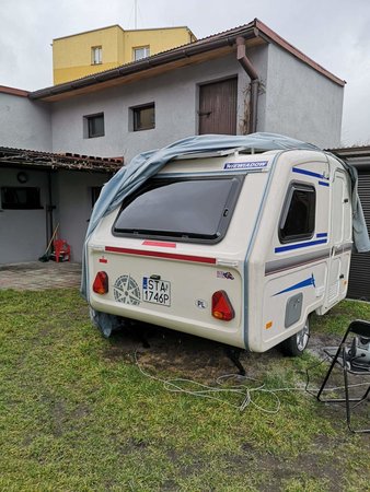

Postautor: Lukasz_b20 » poniedziałek, 3 lut 2020, 18:19
Dzisiaj trochę udoskonaliłem moją Niewiadówke tj. założyłem luk bagażowy. Wielkość otworu to 20x30cm (spokojnie można wkładać krzesełka składane na parasolkę).
