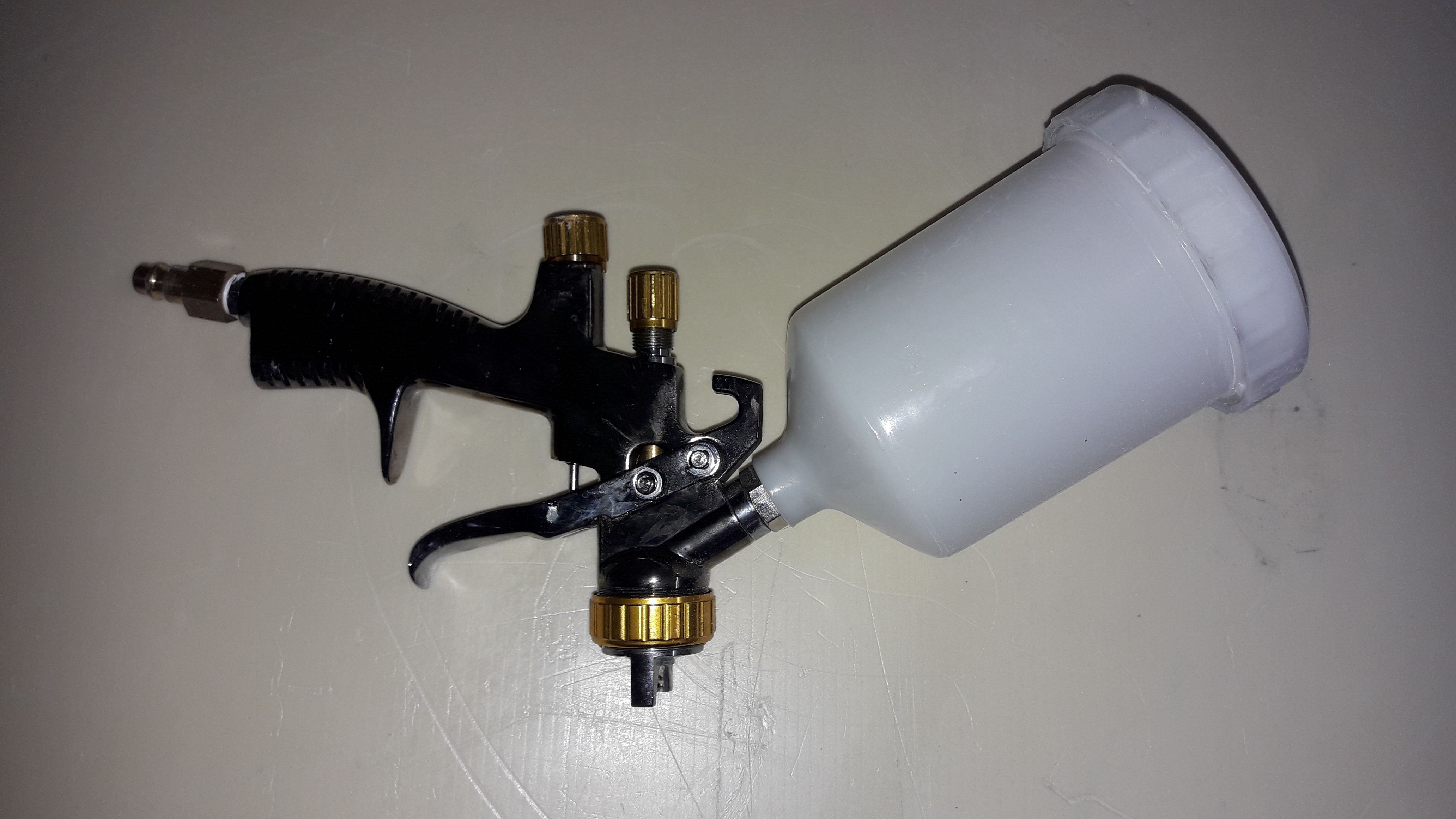

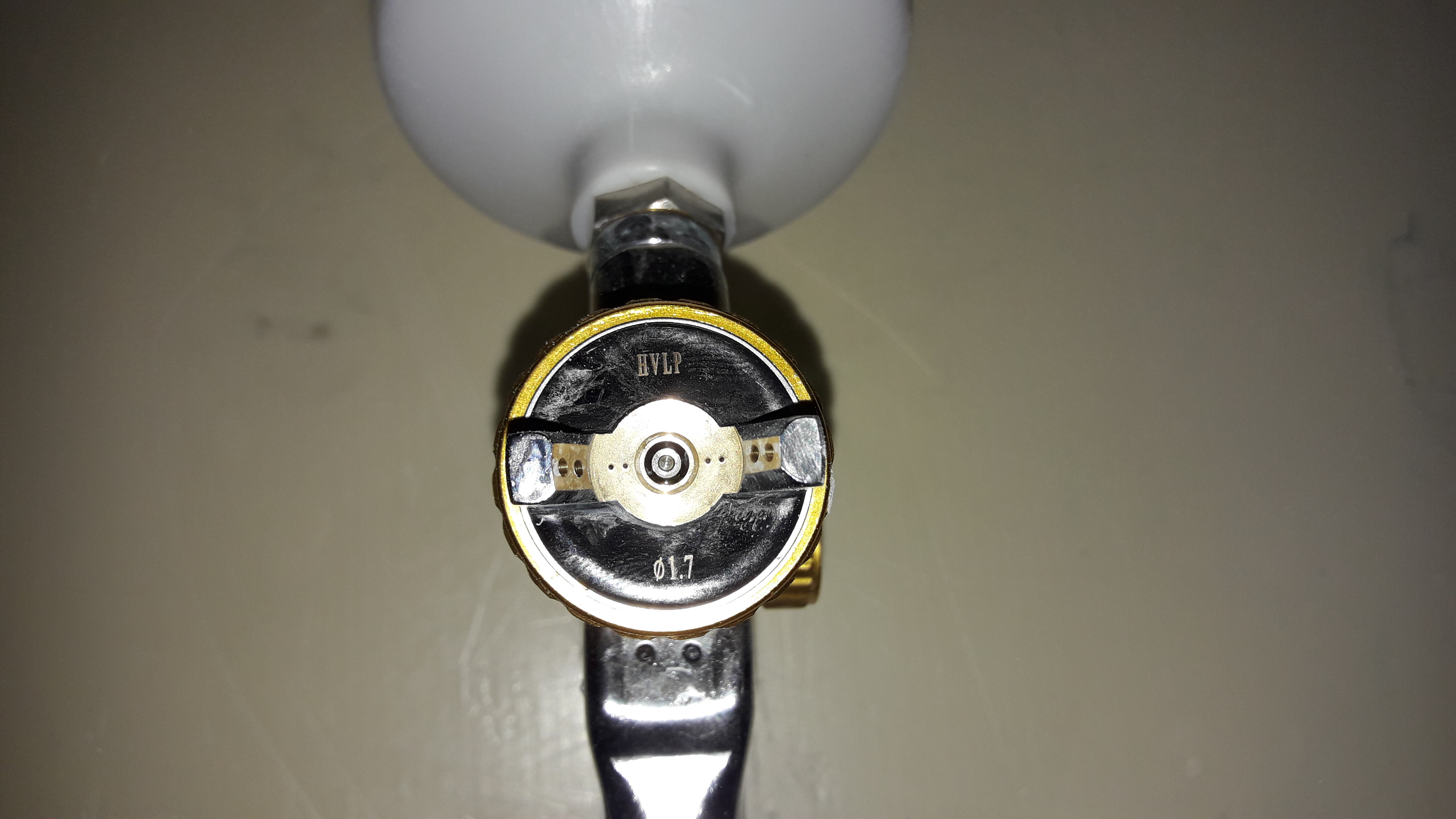

Miron a jaką dyszą malowałeś ten natrysk?

Pavulon pisze:Miron a jaką dyszą malowałeś ten natrysk?
Z tego pamiętam to 1.7 i musiałem dość mocno rozrzedzić rozpuszczalnikiem.
Później zrobię zdjęcie pistoletu do malowania jeśli jesteś zainteresowany.

Re: N126E Remont v2 - Miron
Tak proszę.
Pavulon pisze:Tak proszę.
Mówisz i masz
Dzięki Miron

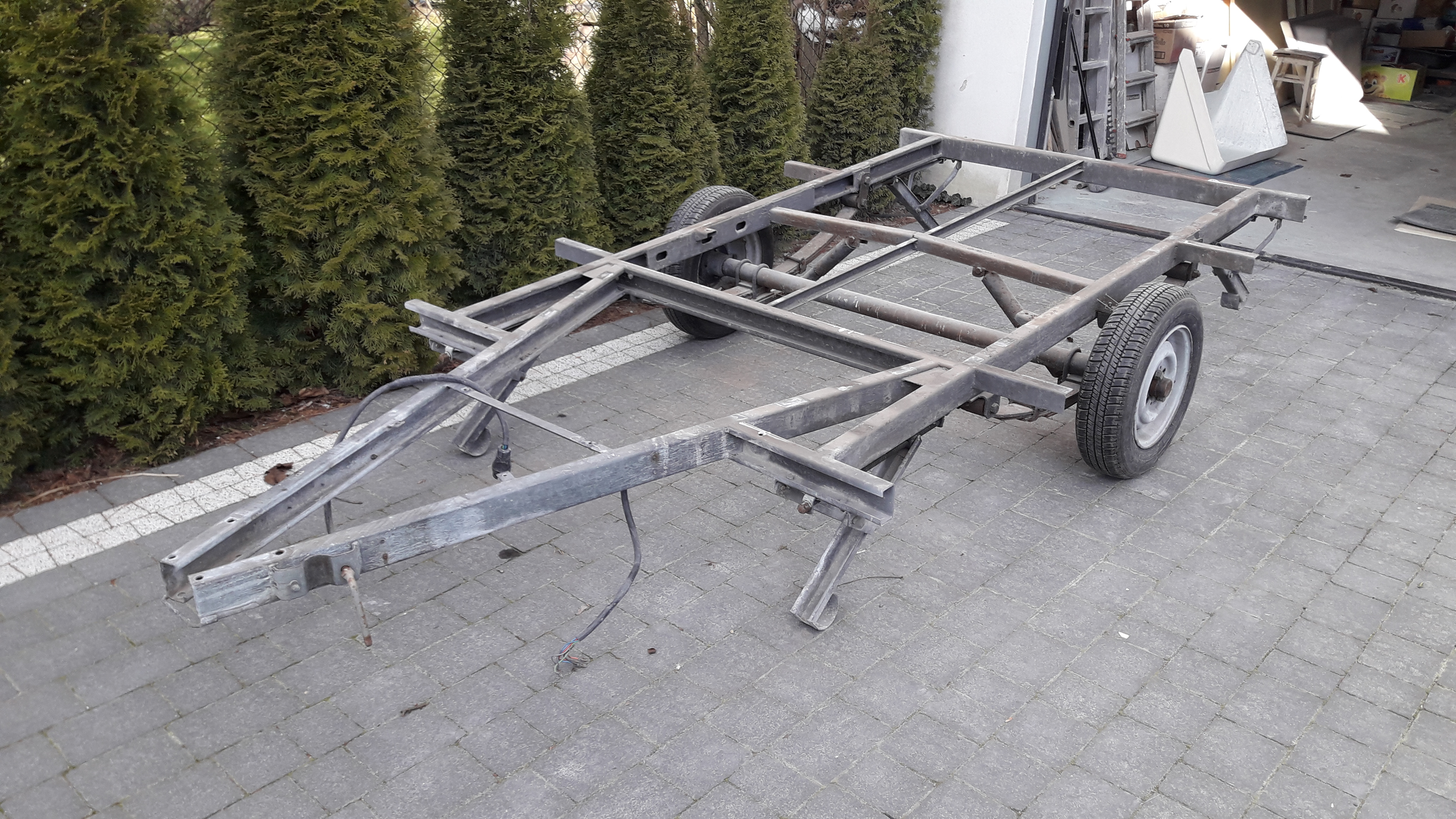

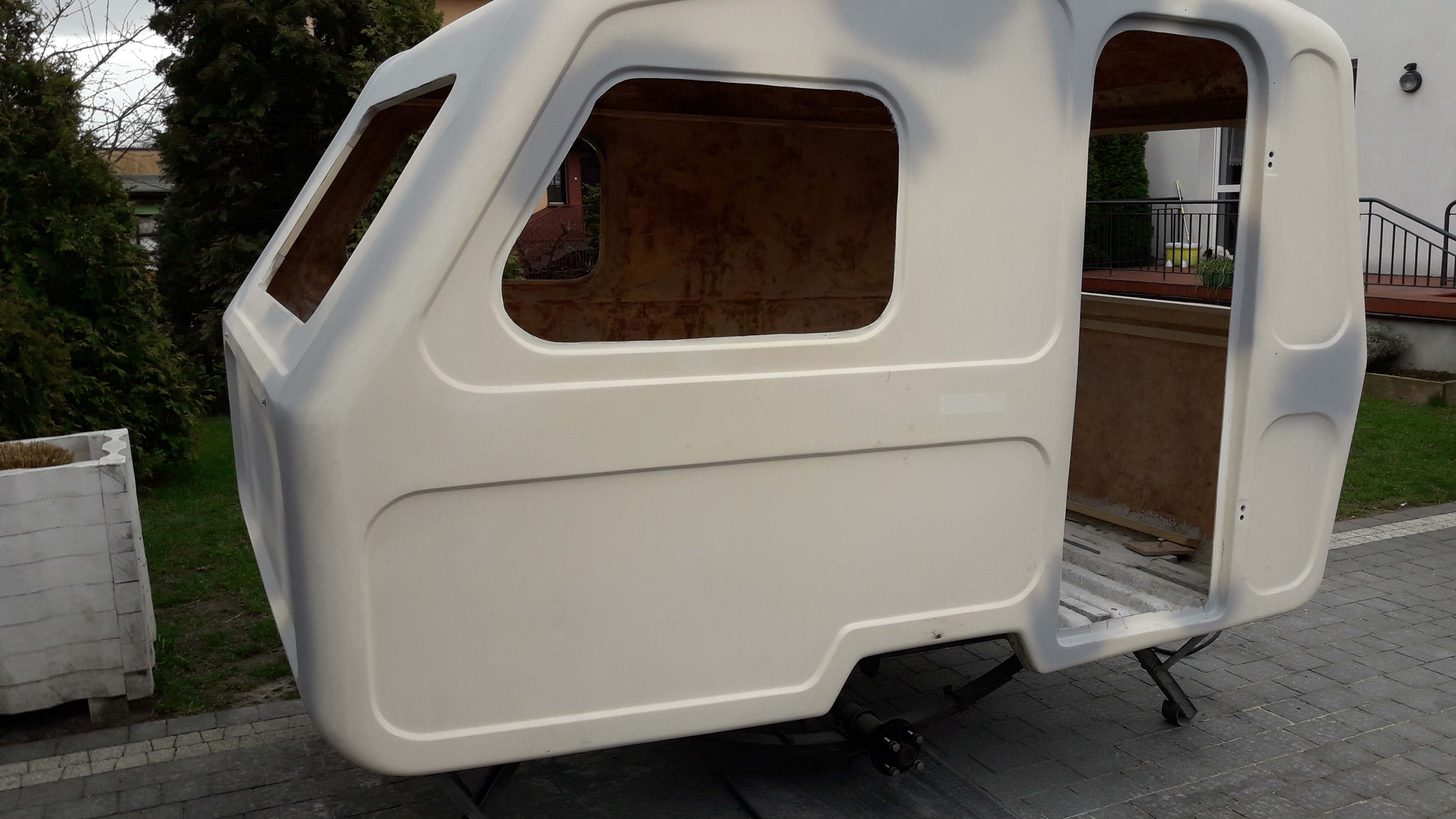

Plan wykonany, buda zrzucona.
Opiszę swój sposób w jaki ściągałem budę z ramy, nie chwaląc się, jam to sam uczynił.
1. Odkręciłem śruby mocujące budę do ramy.
2. Odkręciłem koła.
3. Opuściłem przyczepę najniżej jak się dało
4. Obok przyczepki z bocznej strony przygotowałem stos "desek" na wysokość podłogi budy
5. Podniosłem lekko budę z przeciwnej strony aby ominąć próg budy, który zawadzał o kątownik ramy.
6. Powoli zsuwałem budę na stos, podchodząc na przemian od tyłu i od przodu.
7. Buda została całkowicie zsunięta na stos, który oczywiście się osunął.

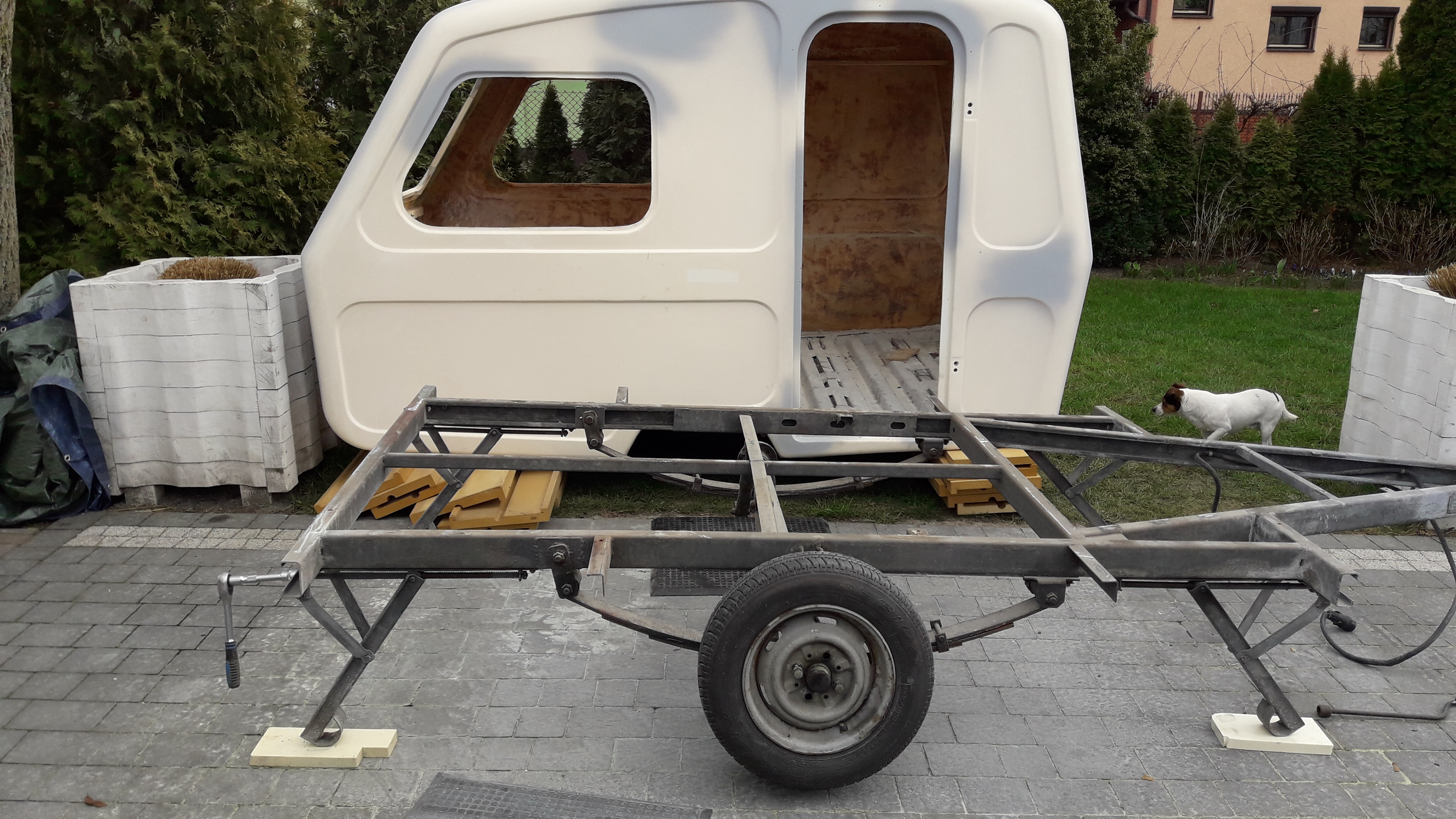

Zdjęcie ukazuje już podniesioną ramę z założonym jednym kołem, mój czteronożny pomocnik dokonał inspekcji
po zdjęciu budy i stwierdził szczeknięciem, że wszytko idzie zgodnie z planem
8. Aby pozbyć się nadmiaru "desek" podniosłem skorupę za pomocą lewarków, które podstawiłem w miejscu nadkoli.

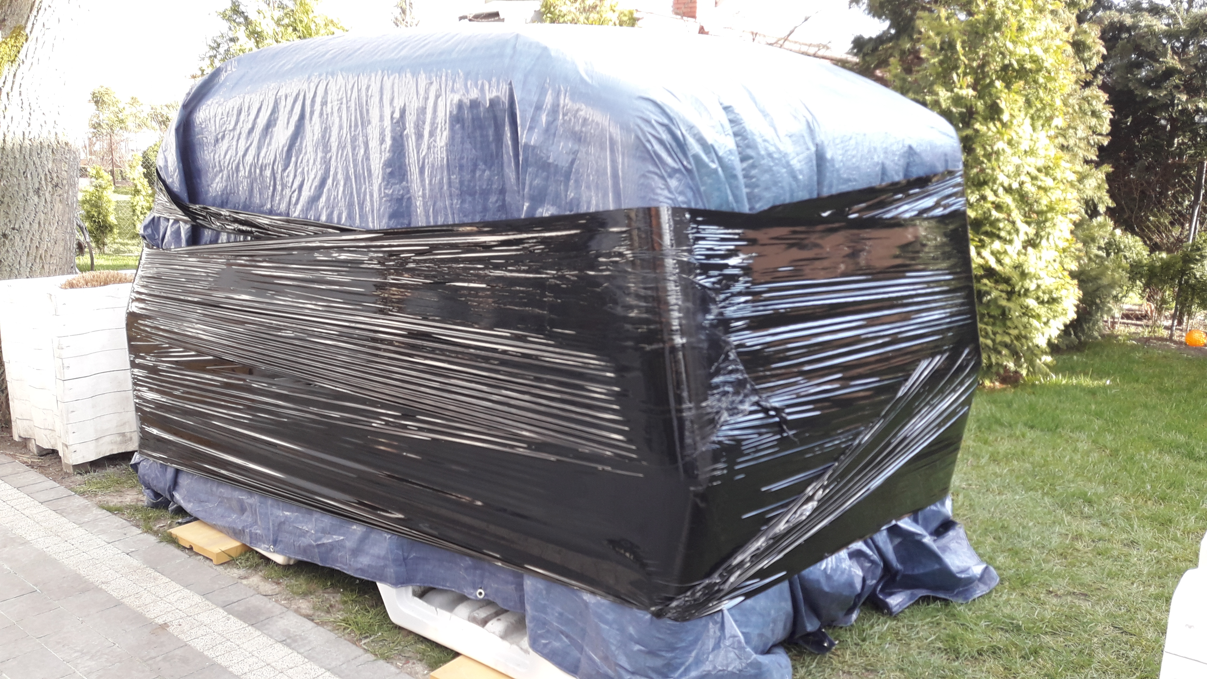

9. Opuściłem budę na jedną warstwę i zabezpieczyłem przed deszczem, owijając ją plandeką i streczem.
Oddzielona rama wjechała do garażu, na przegląd i renowację zawieszenia.
Następnie planuję przewrócić skorupę na bok i zająć się podłogą od spodniej strony,
czyli czyszczenie, uzupełnienie ewentualnych ubytków i malowanie.
C.D.N
2. Odkręciłem koła.

- Posty: 4292
Poprzeczka górnego mocowania amortyzatorów wygląda na krzywą i łączoną na środku
Poprzedni właściciel chyba nie zdawał sobie sprawy z obciążeń jakie mogą występować
- Miron EZD
- Posty: 2162
- Lokalizacja: Zduńska Wola
tomcat pisze:Poprzeczka górnego mocowania amortyzatorów wygląda na krzywą i łączoną na środkuPoprzedni właściciel chyba nie zdawał sobie sprawy z obciążeń jakie mogą występować
Spokojnie, ta poprzeczka jest przyspawana pod lekkim kątem, opadając ku bokom.
Nic się nie skrzywiło. Poprzednim właścicielem, który popełnił to zawieszenie,
jak słyszałem był mgr inż.nauczyciel w jakiejś technicznej szkole, a zmienił je po tym jak po podróży
do Jugosławii oryginalne zawieszenie odmówiło mu dalszej współpracy, tak że tego, myślę że gość wiedział co robi.

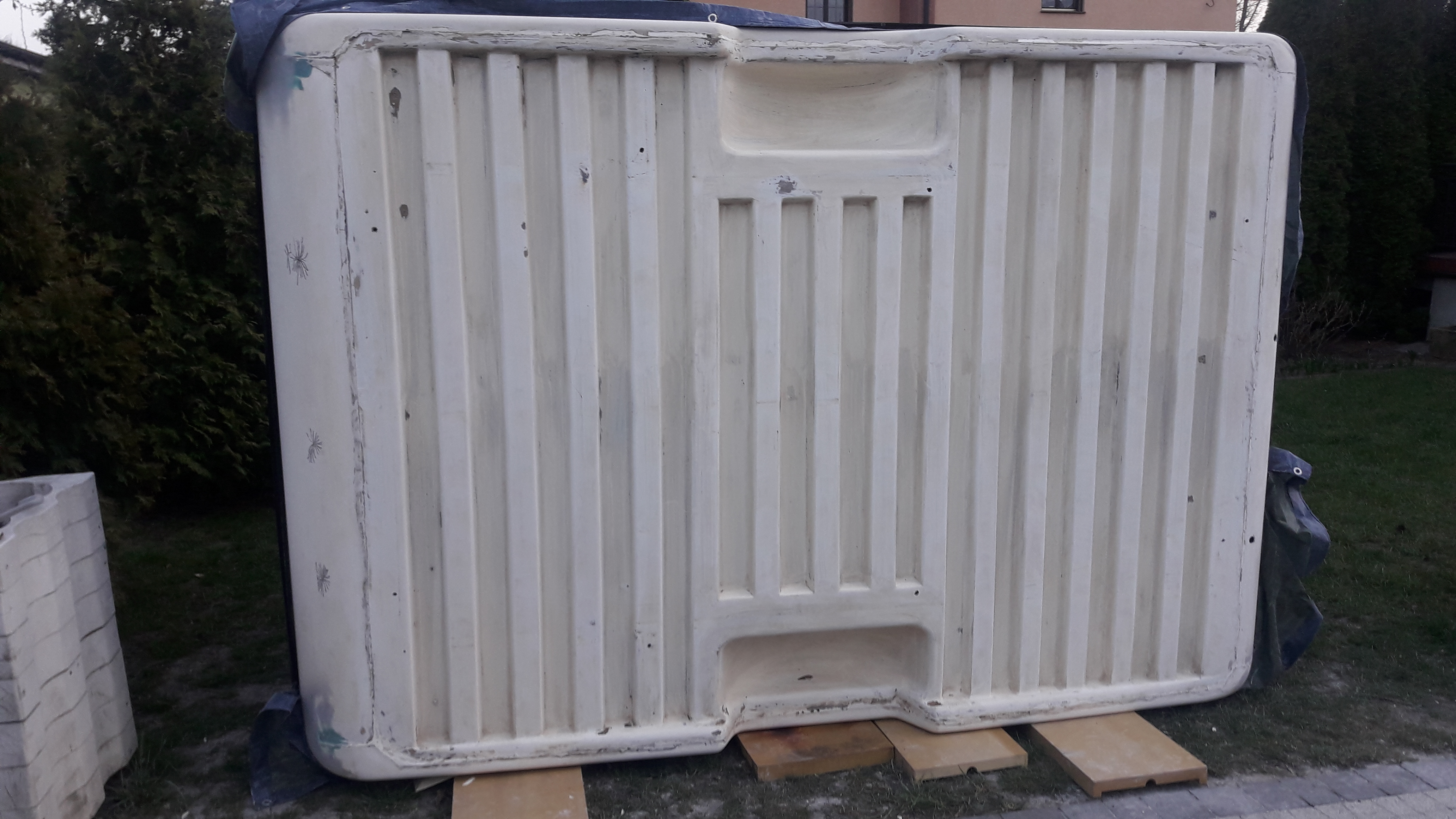

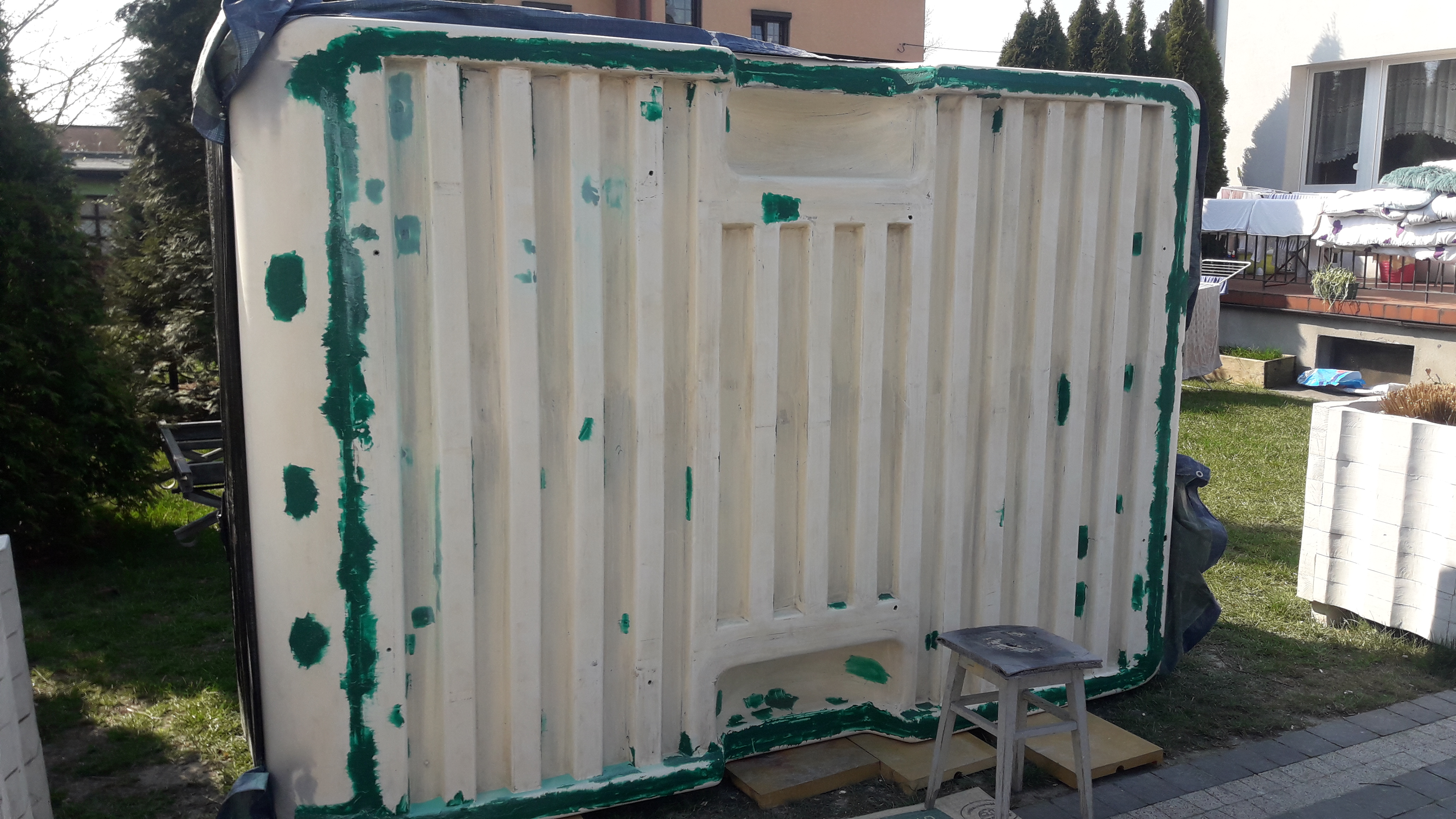

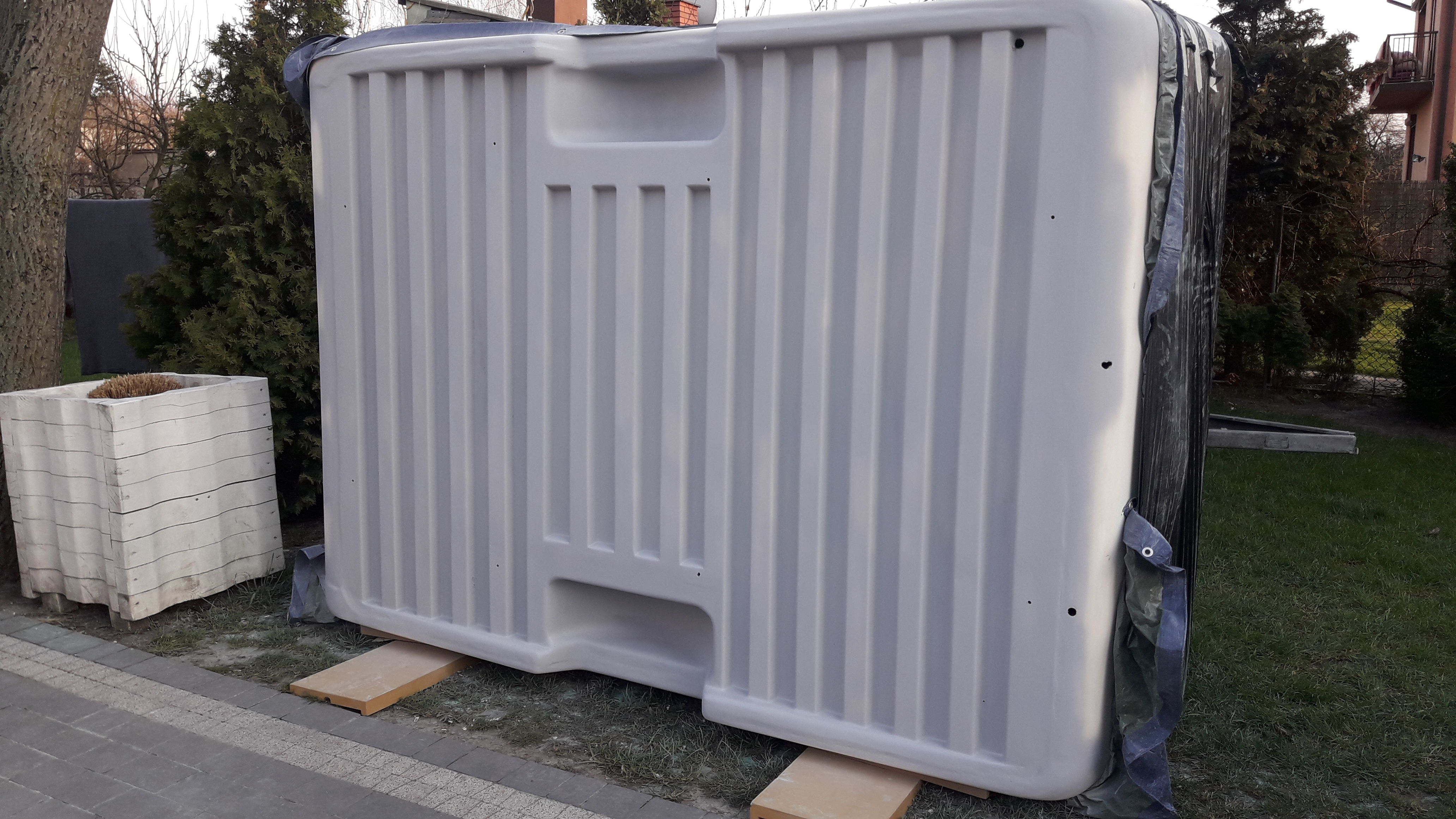

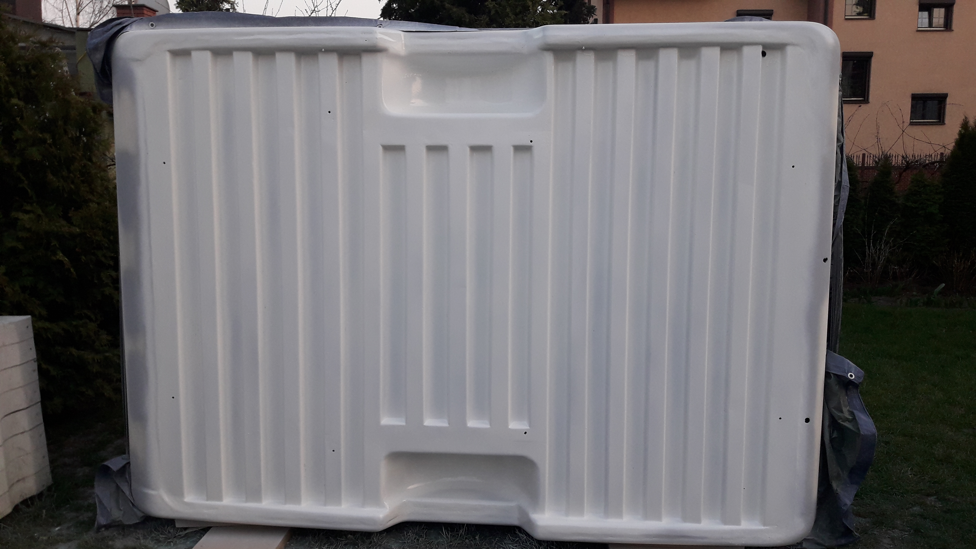

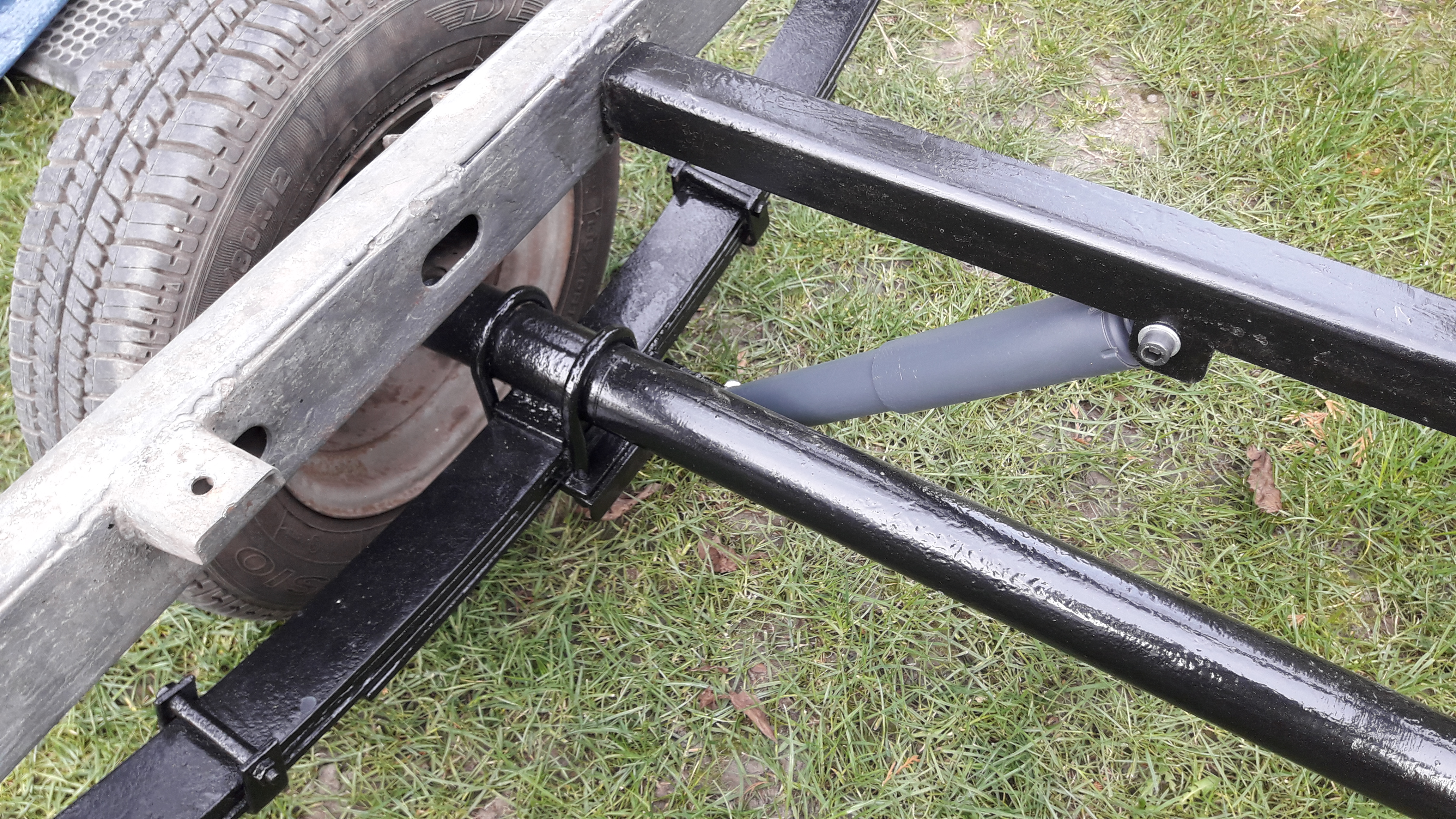

Coś tam ostatnimi czasami się dzieje i tak po oddzieleniu skorupy od ramy
odświeżyłem troszkę zawieszenie przyczepy.
Budę wywaliłem na bok,
następnie nałożyłem szpachel na ubytki,
po czym, po dotarciu, podłoga została pomalowana podkładem,
na który to poszła warstwa białego chlorokauczuku.
Teraz czekam do soboty, wrzucam skorupkę na ramę i do lakierni...
