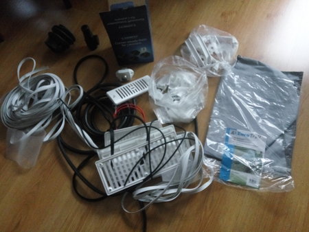

Od razu wleciały nowe opony, te były oryginalne jeszcze, zmiana lodówki na wersję Polar/12/230/gaz... plastykowe elementy... uszczelki kartki... tapetownie, tapetę udało mi się dobrać prawie identyczna, przerobiłem krany i zamontowałem pompkę elektryczną, stara była nożna. Patenty typowo prleowskie, jakość wykonania, no cóż się można spodziewać, nie powala ale starałem się poprawić wszystko co się dało, nie lubię bylejakości. Widać oszczędności na każdym prawie kroku, ale ogólnie kupy dalej się trzyma. Pomimo 20 lat, mebelki są OK nadal. Łazienkę zamierzam zmodernizować, szukam toalety kasetowej obrotowej właśnie, chociaż na kempingu i tak się mało korzysta z łazienek ogólnie. Zmieniłem rolety z papieru na te z moskitierą oraz wleci piecyk Truma do ogrzewania, także trochę jeszcze jest.
Paczka z Niewiadowa

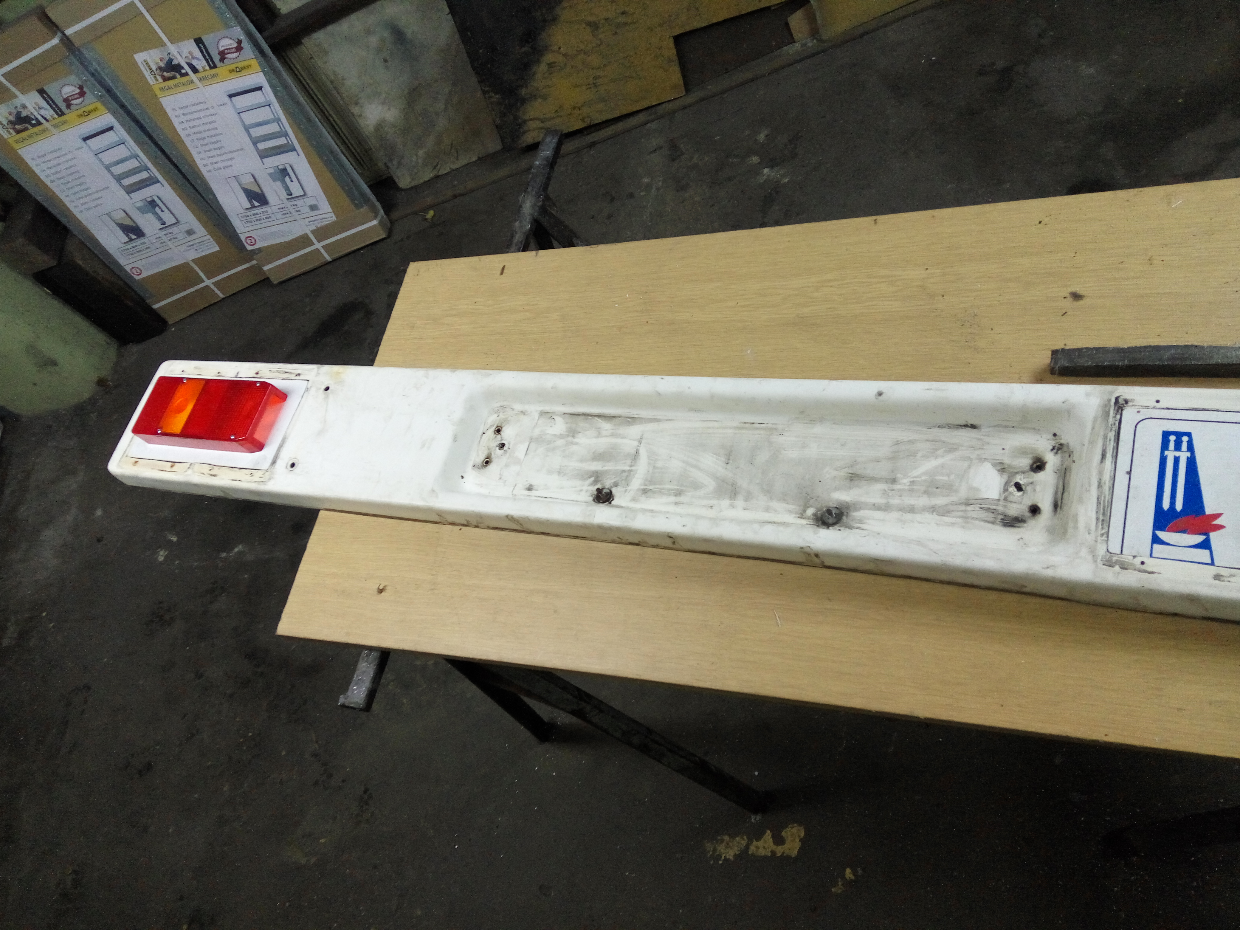

Tylny zderzak lift
...z nowymi lampami, chociaż szukam nowego zderzaka

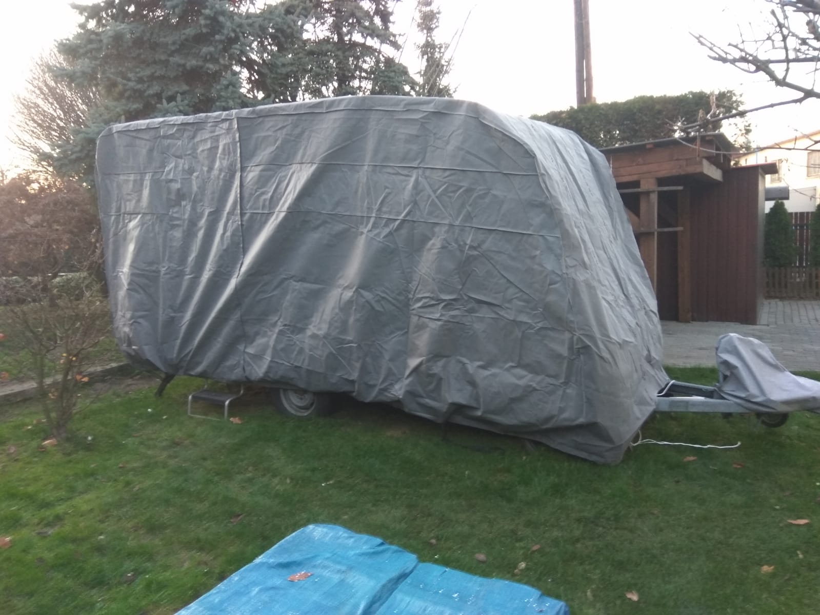

Wiele rzeczy sam wymyśliłem, by je mieć na pokładzie także jeszcze jest tego trochę do zrobienia. Na zimę dostała pokrowiec, póki co jest szczelna i jestem pewny za nią. Ostatnio dokupiłem brakujące rolety tył i bok, przy okazji wymiana uszczelki okna. Do ocynku poszły felgi, podpory i mocowanie koła zapasowego.
Zimowa kurtka
Stary zderzak
Lift na nowe lampy, chociaż nie wiem czy zmienić zderzaka lub samych lamp na orginalne

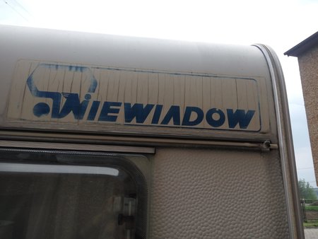

Dziękuję za miłe słowa. Odnośnie pracy włożonej (faktycznie było jej przy odbudowie wiele) a także za propozycję prezentu jednak muszę odmówić tylko z powodu tego, że naklejki są przyklejone a musiałem mieć o tych samych rozmiarach ponieważ kontury starej było widać na blasze więc zamówiłem takie same. Chyba, że naklejkę klubową mogę dostać, jeśli takowe są? Jeszcze raz jednak dziękuję; mam nadzieję, że będę mógł osobiście się spotkać, porozmawiać, a najważniejsze spędzić razem czas.
Oryginalna ze starym logo
Nowa
