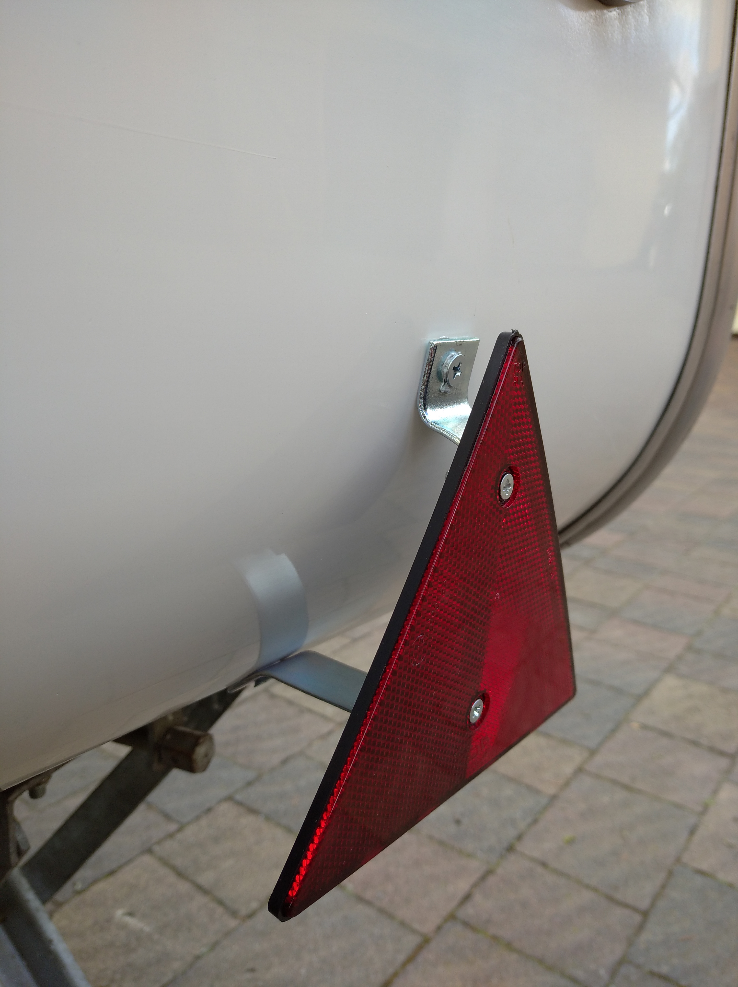

Zamontowałem odblaski trójkątne bo jutro pierwsza trasa ponad 100 km a to obowiązkowy element wyposażenia.
Jestem szczęśliwy, że w papierach wszystko jak należy, biała tablica więc to, z czym jest przeważnie problem w przypadku 132 to u mnie gra.
Odblaski tak jak wspominałem wcześniej, zrobiłem na wspornikach z Enki.
Wsporniczki wcześniej oczyszczone, ocynkowane na nowo i dopasowane do krzywizny.
Możnaby kombinować z tym tyłem jeszcze ale nie chciałem aby były w jednej linii z lampami. W takim przypadku musiałbym mocno naciągać zabudowę w dół a to zmieniłoby proporcje. Jest lekko, poprawnie i z akcentem niewiadowskim

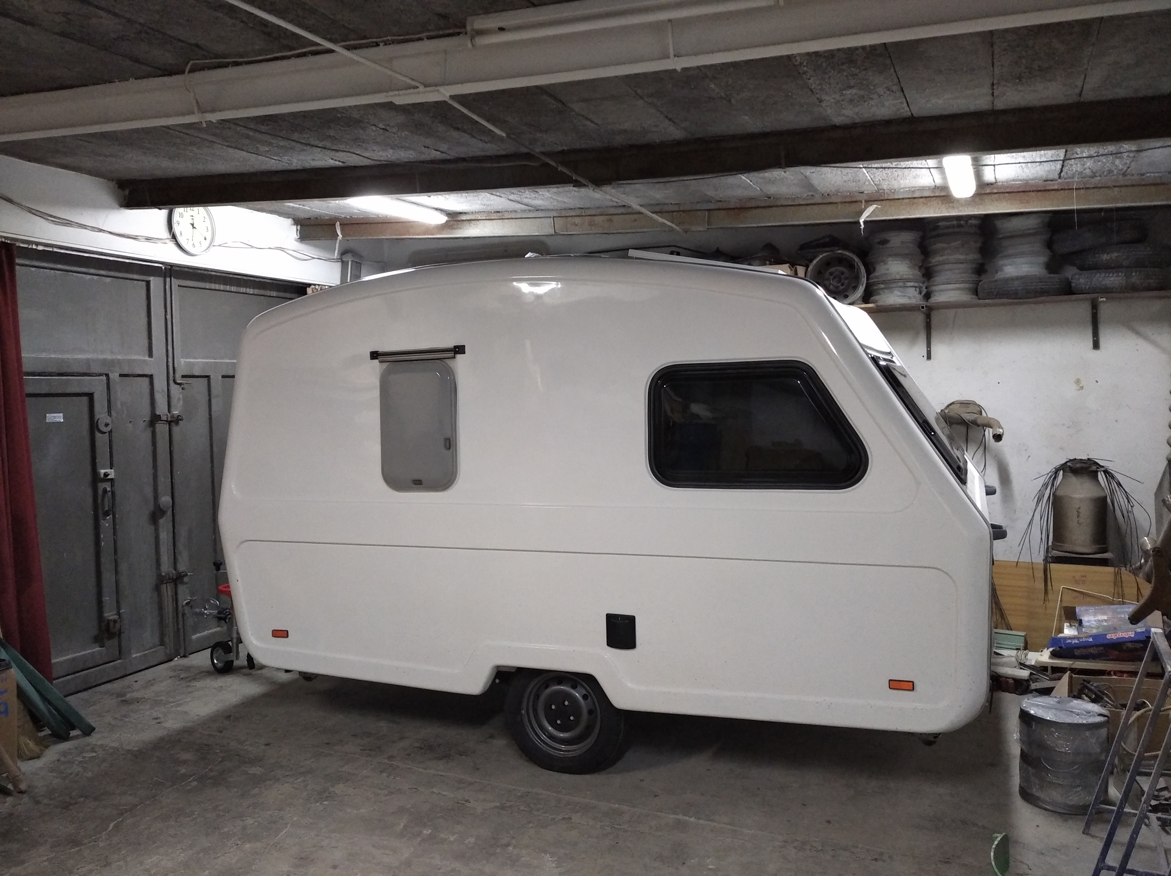

Dziś wieloryb pokonał swoje pierwsze 120 km...
Bez zaskoczeń, niespodzianek i przygód. Po prostu jakby wczoraj wyjechał z fabryki.
Najazd regenerowany przez Fiaciora pięknie pracuje, hamulce rowniutko "biorą", jest ekstra!
Przy okazji był test szczelności
Wjechał do warsztatu załadowany całym wyposażeniem. Gdyby ktoś był ciekaw jak wygląda zabudowa n132 w pozycji podłogowej to własne tak....

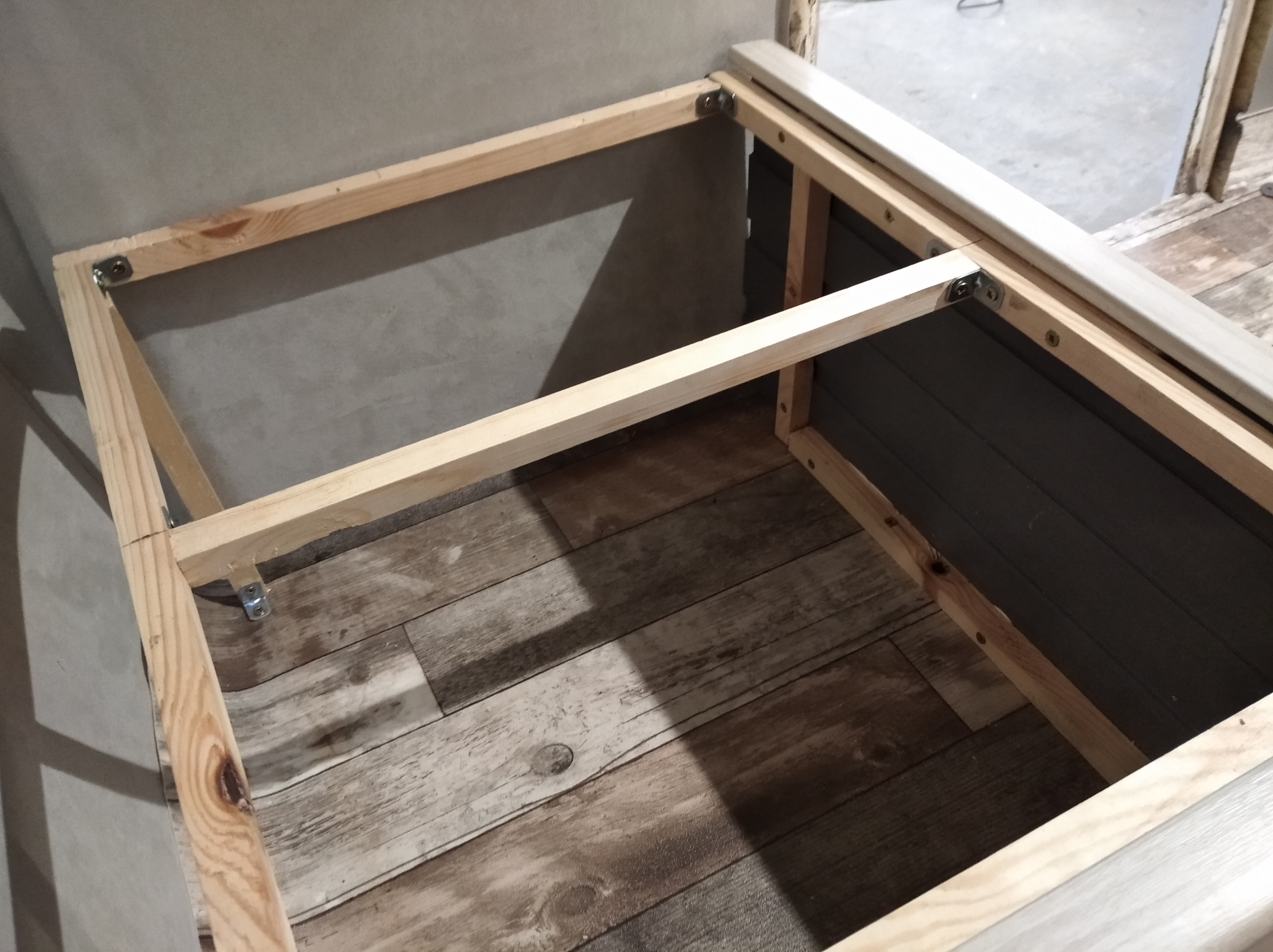

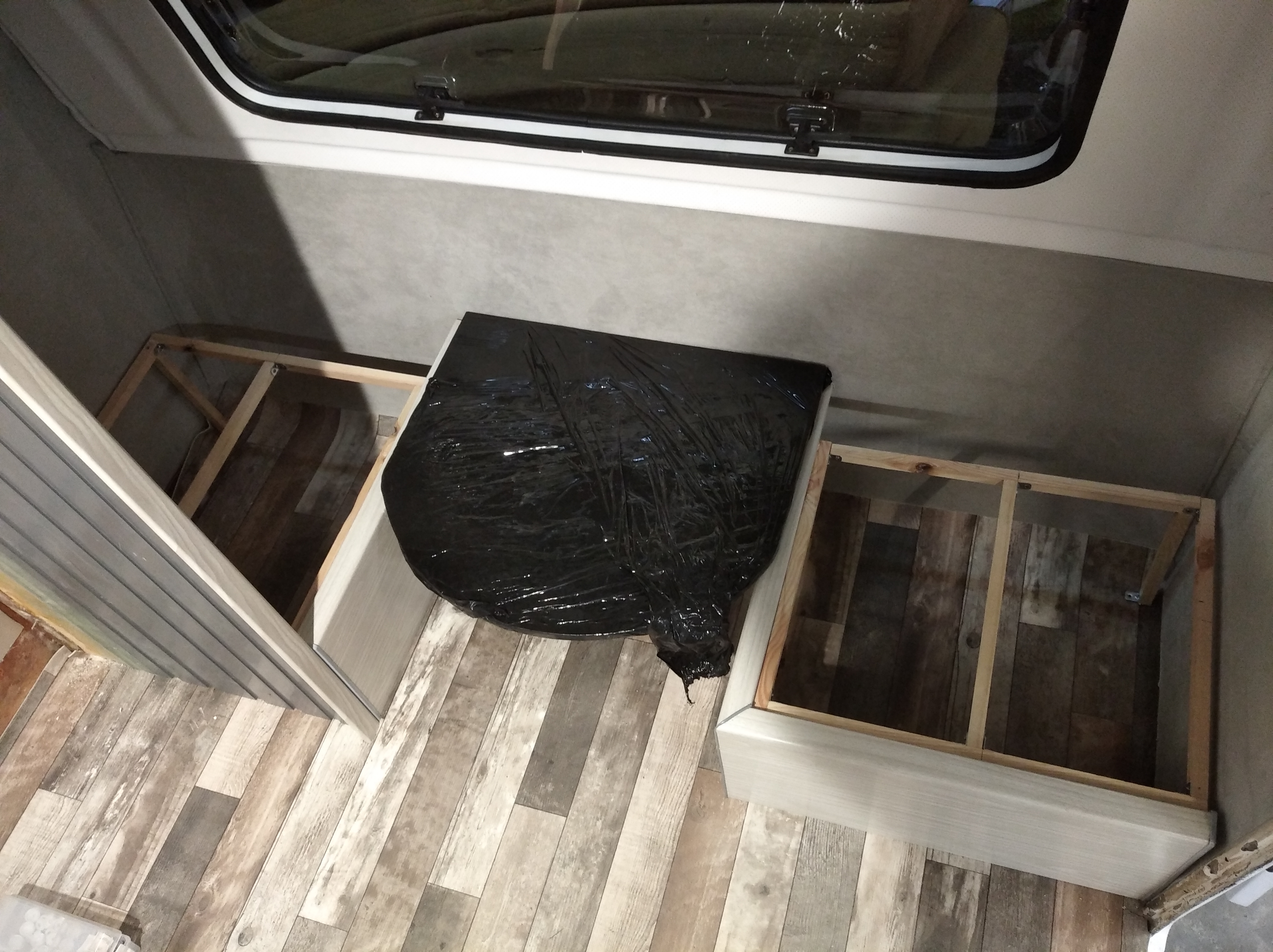

A więc dzieje się. Cały dobytek wyjęty z przyczepy i posegregowany.
Ustawione na nowo docięte wcześniej panele meblowe i zaczynamy montaż.
Zacząłem od najmniejszej bakisty przy drzwiach.

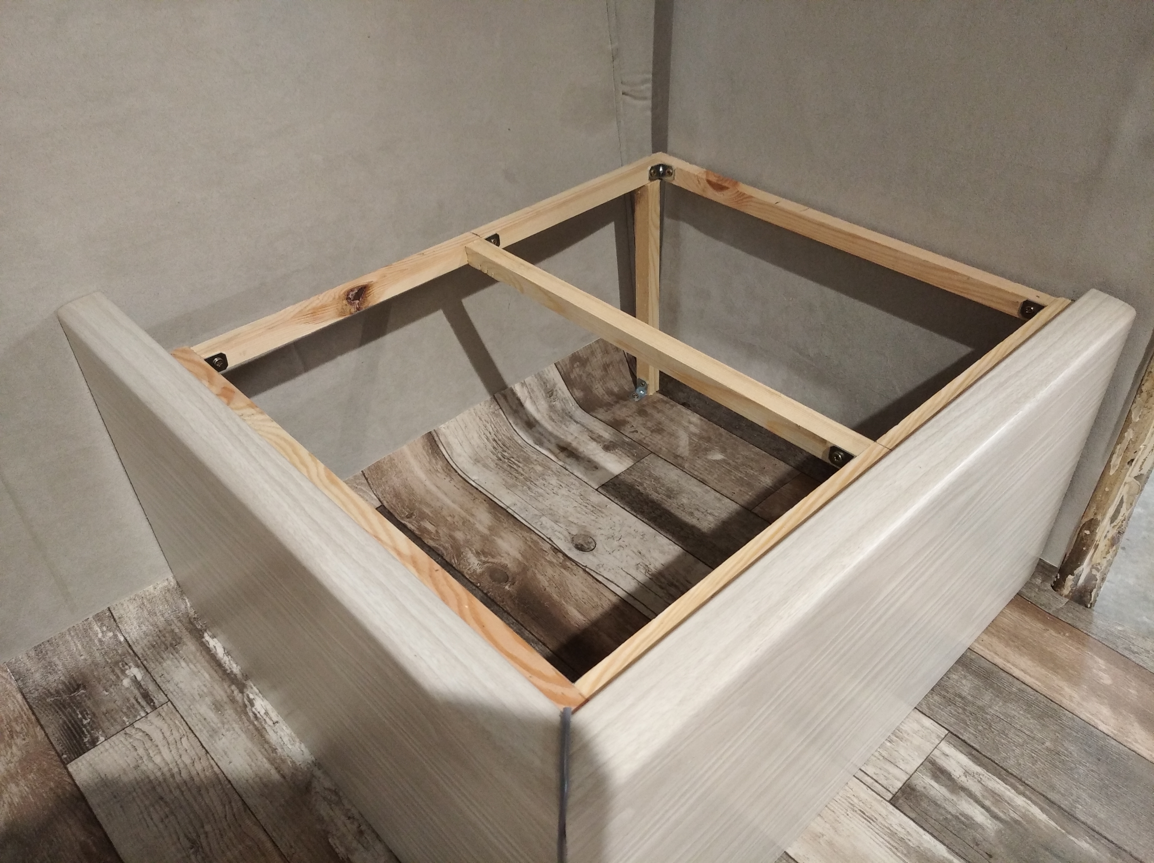

Parapety stanowią obicie ale główna konstrukcja oparta będzie na stelażu z kantówek 20x20 mm.
Docinam kolejno wszystkie listewki i skręcam na kątowniczkach i podklejane mamutem. Gdzie się da skręcam też z parapetem zewnętrznym oprócz kleju.

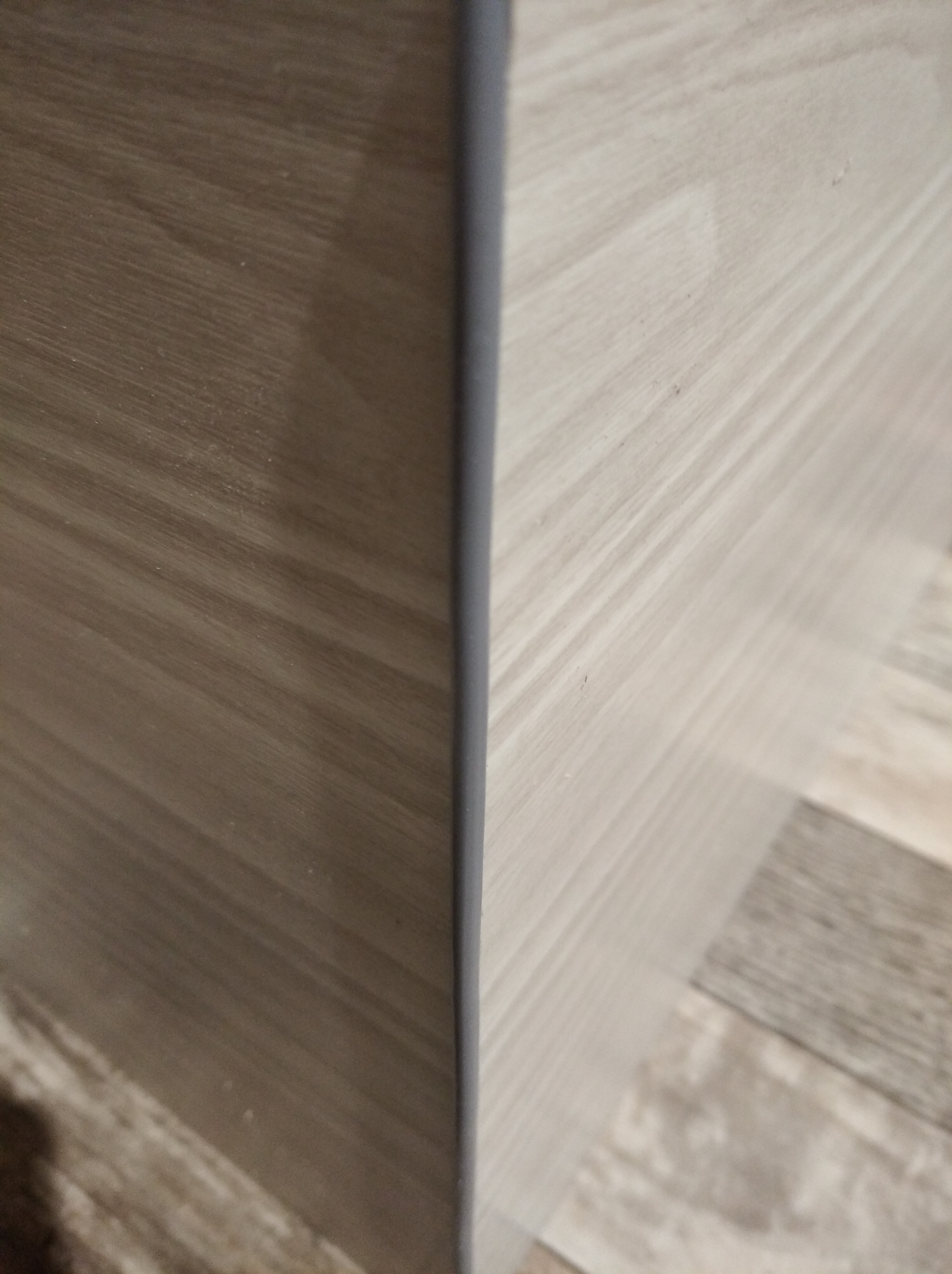

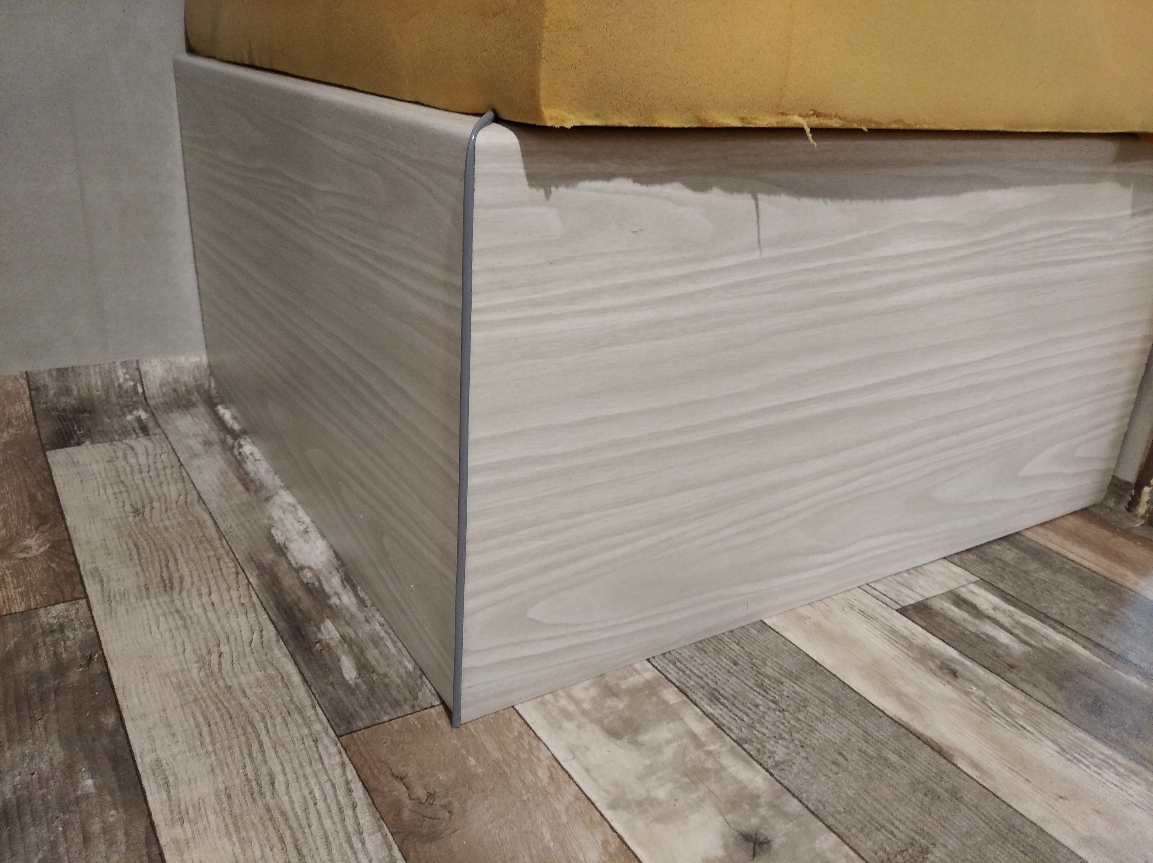

Finalnie tak to będzie wyglądać. Do zamaskowania cięcia (łączenia) narożników użyłem kedry tapicerskiej. Wciśnięta pomiędzy krawędzie skręcone w narożniku idealnie maskuje łączenie.
Na koniec wnętrze będzie wyłożone czarnym filcem aby wykończyć estetycznie szare "plecy" parapetów.

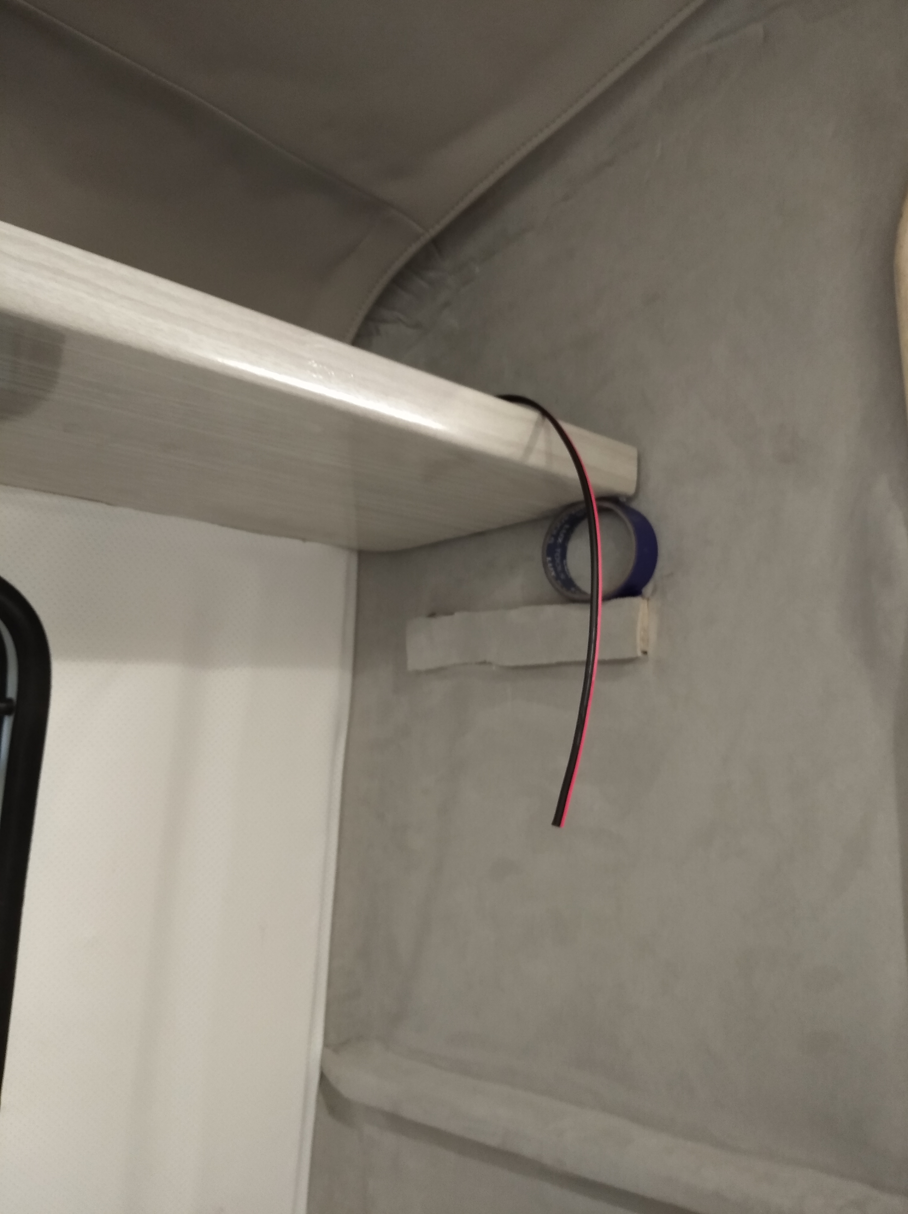

Skończyłem wszystkie bakisty. Stelaże zrobione, na koniec dojdzie jeszcze od góry ramka z listewki o wysokości takiej aby wyrównać powierzchnię spania. Budowa parapetu fajnie wykańcza brzegi góry bakisty ale wymusza mocowanie konstrukcji poniżej górnej krawędzi. Gdy już będę miał sklejkę (myślę dać 4 mm) to wtedy zrobię listwy o brakującej grubości aby wyrównać wysokość do położonego stołu.
Na tyle i przodzie przyczepy będą jeszcze małe schowki (bardziej tunele techniczne) spinające bakisty i umożliwiające przeprowadzenie rur od venta. Kabli tam nie będzie bo mam spory zapas wpuszczony pod podłogą pomiędzy nadkolami także coś lekkiego będzie można pakować do schowków.

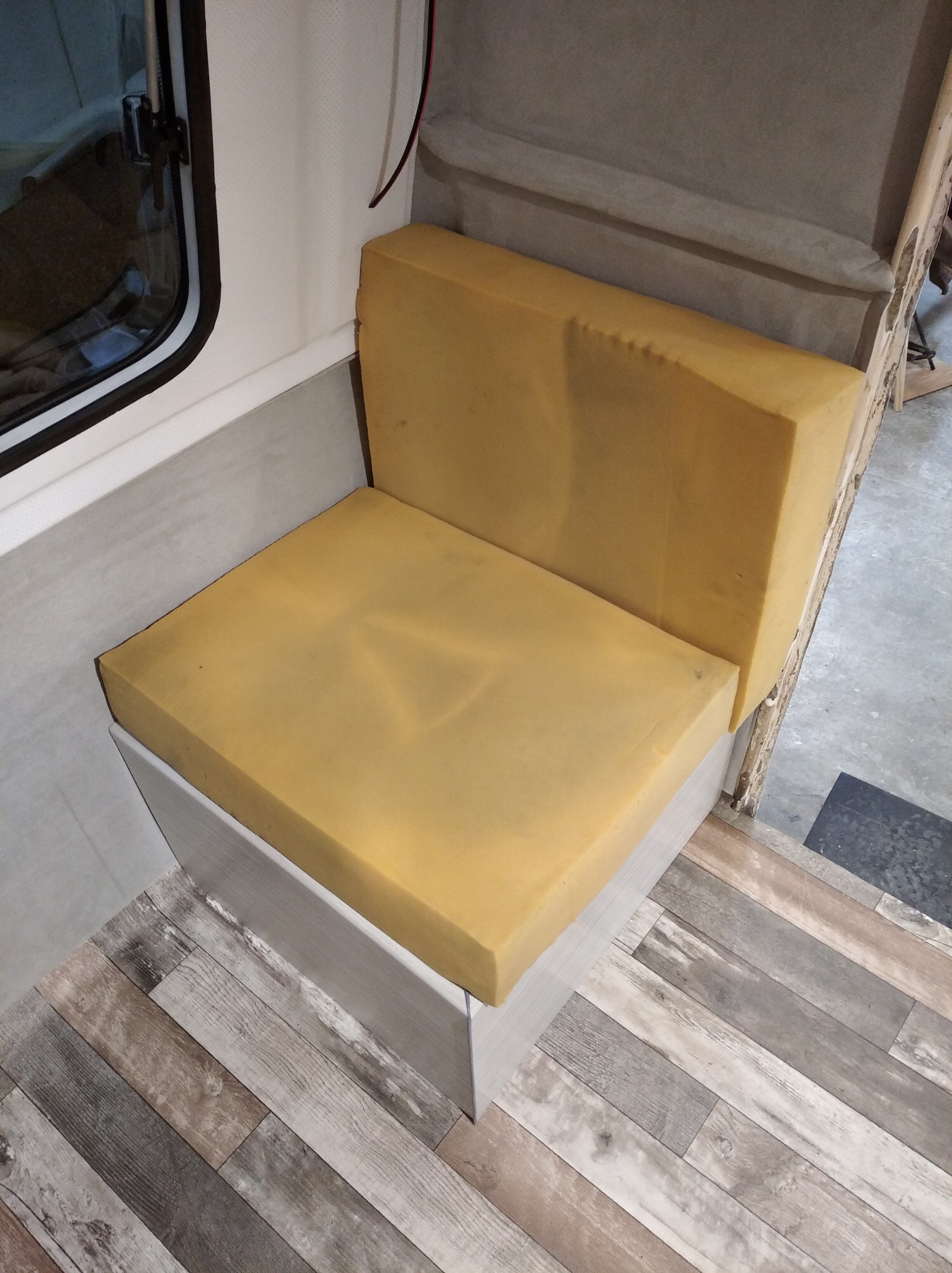

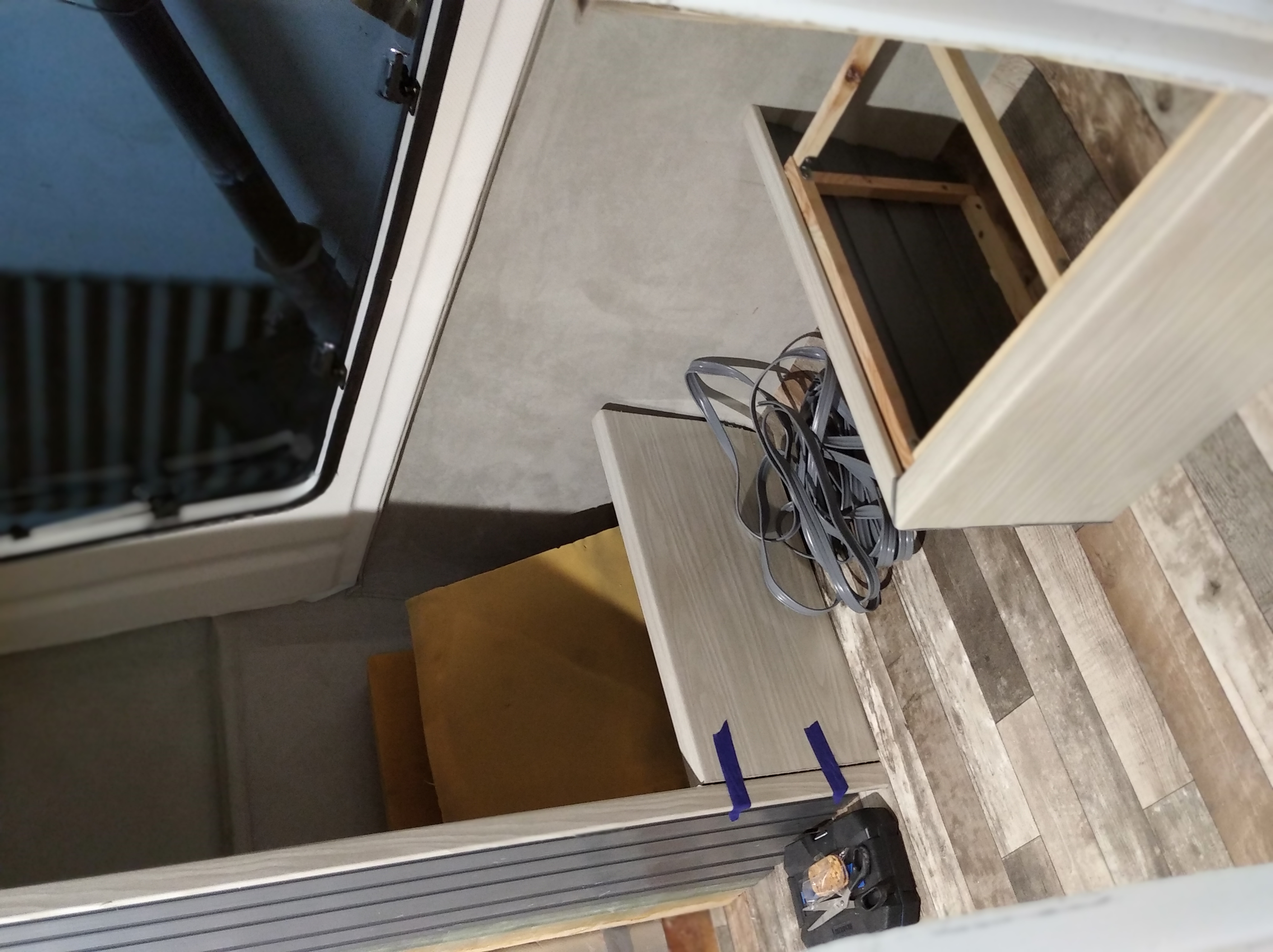

Robię powoli przymiarki zabudowy łazienki.
Truma fajnie pasuje w szafie. Wspomniany wcześniej zaokrąglony rant parapetów tutaj też ma plusy i minusy. Plusem jest to, że w szafie po bokach obudowy Trumy mam po 3 cm luzu na włożenie izolacji. Jednak ten detal sprawia, że boczne ściany szafy rozchylają mi się na zewnątrz. Plecy szafy zamontowane do oryginalnych płaskowników w ścianie nie dają możliwości manewru, z drugiej strony front też nie może być węższy bo muszę zmieścić piec.
Skutkiem tego w łazience wychodzi mi tak:
Niestety kosztem zmniejszenia łazienki o 5 cm muszę do kątownika przy ścianie dać listwę dystansową odsuwającą prawy bok i wyrównać do kąta prostego względem frontu szafy.
Umywalka będzie chyba najmniejsza jaką znalazłem
ale fajnie pasuje i nie zajmuje dużo miejsca.
Będzie pole manewru podczas kąpieli czy korzystania z toalety. Zęby i ręce da radę umyć i to wystarczy.

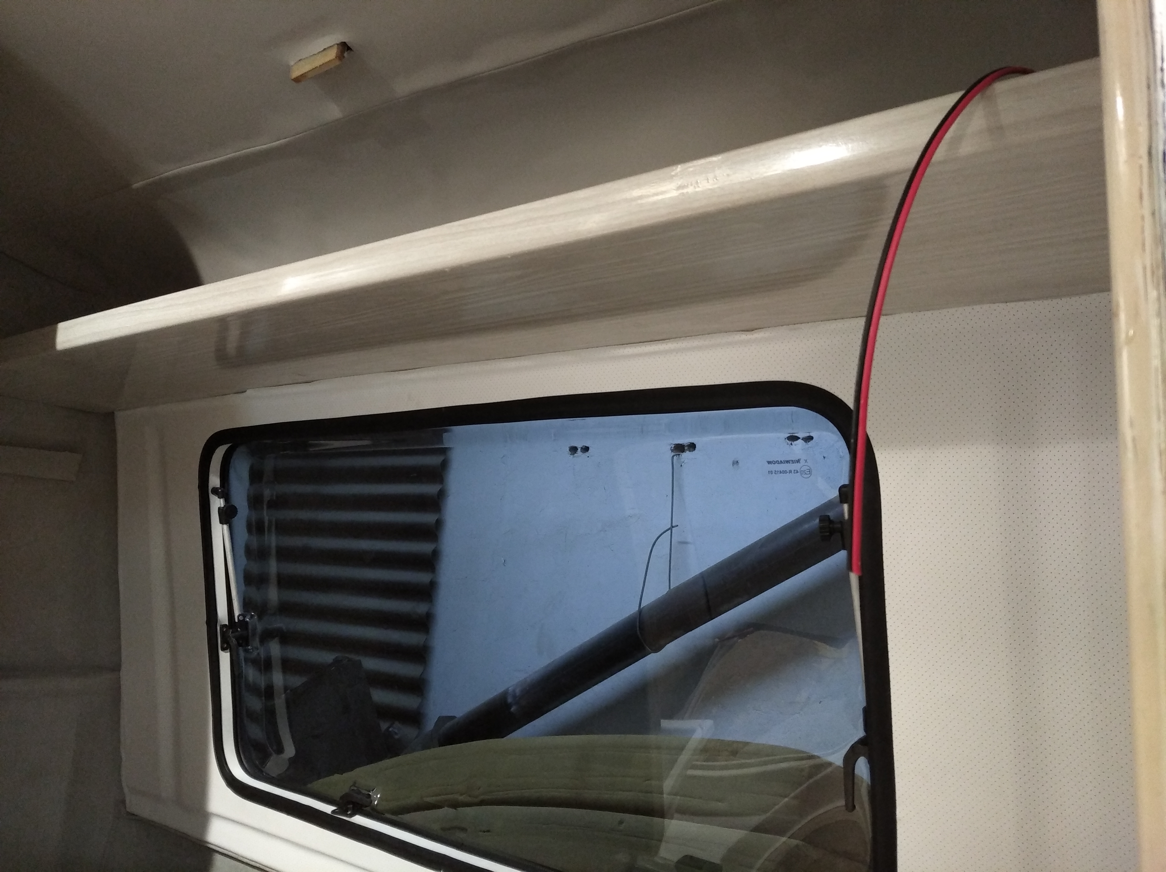

Na koniec przymiarka przedniego pawlacza, a raczej jego dolnej części.
Poziome listwy widoczne pod nim (rolka z taśmą się o to opiera) to wlaminowane wcześniej listewki, na których będzie wsuwane na dzień łóżko górne mojego pomysłu.
