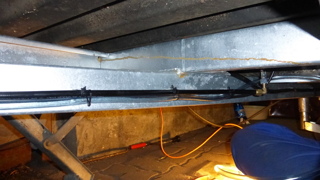

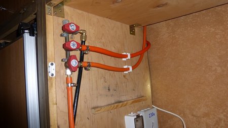

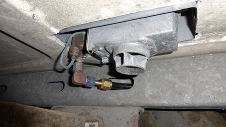

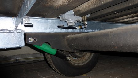

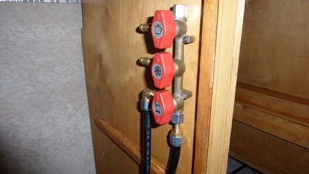

Pokażę teraz montaże Faro w przyczepie mojej i Krzycha. Pewnie zaraz będzie, że pomarańczowy wąż to też druciarstwo, nawet na dedykowanych przejściach do RVS i RST po niemal dwie dychy za sztukę ;) Z nich nawet bez opasek panujące tam ciśnienie gazu nie zrzuciłoby węży. Ba, pewnie ze 2 Bar też nie.
eNka - piec
eNka - od dołu pomarańczowym wężem od ori rurki metalowej wchodzącej do szafki. Dalej na bok pomarańcze do lodówki i kuchenki a Faro z powrotem pod przyczepę i do pieca
132 - Faro od dołu wprost z kuferka na butlę a w bok i z powrotem w dół do pieca. Widoczne wspomniane dedykowane króćce do pomarańczowych węży.
132 - piec
132 - wzdłuż dyszla do przodu, widać złącze 90° łączące z wężem pomarańczowym podłączenia butli. Wąż ten ma zakutą końcówkę.
Czy to jest to druciarstwo na Faro? Jeśli tak to chciałbym konkrety co jest nie tak. Jak widać piec jest podłączony zupełnie jak rurką miedzianą. Faro>złączka>pierścień dociskowy>baryłka i dalej kolanko które dostałem z piecem. Tak samo wielozawór. To ma niby wybuchnąć lub się rozszczelnić? Jeśli coś jest nieprawidłowe to na pewno to, że faktycznie nie są to komponenty typowo karawaningowe.
