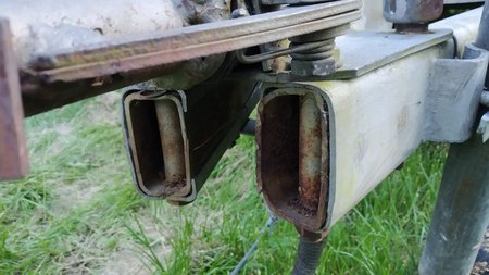

Suma summarum to chyba trzeba poszukać innej przyczepy. Obejrzałem ramę od spodu, zrobiłem zdjęcia. Teraz siedzę i łapię deprechę bo porównałem to co mam z fotkami ram Pavulona i Confexa. Ta przyczepa to "pies zmielony z budą" jak mawia znajomy mechanik. Rama składa się z kilku innych, to wszystko pospawane na sztywno z dyszlem, wygląda jak operacja przeprowadzona na żywca - czyli jak by dopasowywali elementy pod budką i ta ciachali. Jak to funkcjonowało tyle lat nie mam pojęcia. Ale jeden obraz za tysiąc słów. Problem najazdu rozwiązany - stary zaspawany na sztywno.
Jedyne co przychodzi mi do głowy to odtworzenie tej ramy od zera.
Podniosłem i się zaczęło...
Najazd zaspawany i już dylematów brak.
Rama mistrzostwo druciarstwa, fragmenty innych użyte jako wzmocnienia.
Dyszel pęknięty, w środek wspawany profil zamknięty.
Tył też był pęknięty, sztukowany?
Re: N-126n Carusa
Postautor: tomcat » środa, 27 maja 2020, 21:03
W powitaniu napisałeś:
"...Spontanicznie i zupełnie na żywca, bez wcześniejszego rozeznania - bach i jest. Ten spontan spowodował trochę kłopotów ale może będzie dobrze..."
I to się chyba zemściło powodując więcej niż tylko trochę kłopotów :?
Nie pytam o cenę ale musisz to wszystko skalkulować :roll:
Jeśli chcesz ją zostawić i planujesz użytkować to odtworzenie ramy jest chyba jednym z logiczniejszych posunięć :?
Ewentualnie poszukać dawcy organów, tzn kiepska skorupa z dobrą ramą :idea:

Postautor: dzin1975 » środa, 27 maja 2020, 21:25
Wg mnie wszystko zależy od tego ile dałeś. Jeżeli dużo(?) jedziesz do gościa, walisz w pysk i odbierasz kasę. Jeżeli mało, walisz browara, na 2 dni zapominasz o przyczepie. Rozchodzisz temat, podwijasz rękawy i spawasz nową ramę. To tak na gorąco. Nie wierzę, że gość nie wiedział co sprzedaje.

Postautor: Carus » środa, 27 maja 2020, 21:26
Cena raczej symboliczna - czekała ją kasacja albo ja. Tych kwiatków nie był świadomy poprzedni właściciel. Szukam ramy, nie ma mowy o tym żeby to coś zostało. Ewentualnie gdyby ktoś miał zwymiarowaną ramę do eNki to było by super. Z tego co jest wolę nie brać wymiarów.

Postautor: RAFALSKI » czwartek, 28 maja 2020, 10:35
Marcin, tam wymiana dyszla to chyba nie wszystko. Patrząc na fotki to rama jest tak zmotana, że chyba lepiej pospawać nową. Tak bym zrobił bo to też nie jest majątek ani jakaś ciężka sprawa. Moim zdaniem szkoda nerwów i kasy na łatanie tego co jest.

Postautor: Carus » czwartek, 28 maja 2020, 14:58
Nie ma co łatać. To koszmarek i podzieli los Batorego - na żyletki. Będziemy motać nową. Wychodzi na to,że podwozie będzie całe nowe. Przed chwilą rozmawiałem jeszcze z Panią z Fabryki i rama do małej (zapiekanka?) kosztuje około 1000 zł... bez dyszla. Czekam na odpowiedź z dokładnymi cenami.
