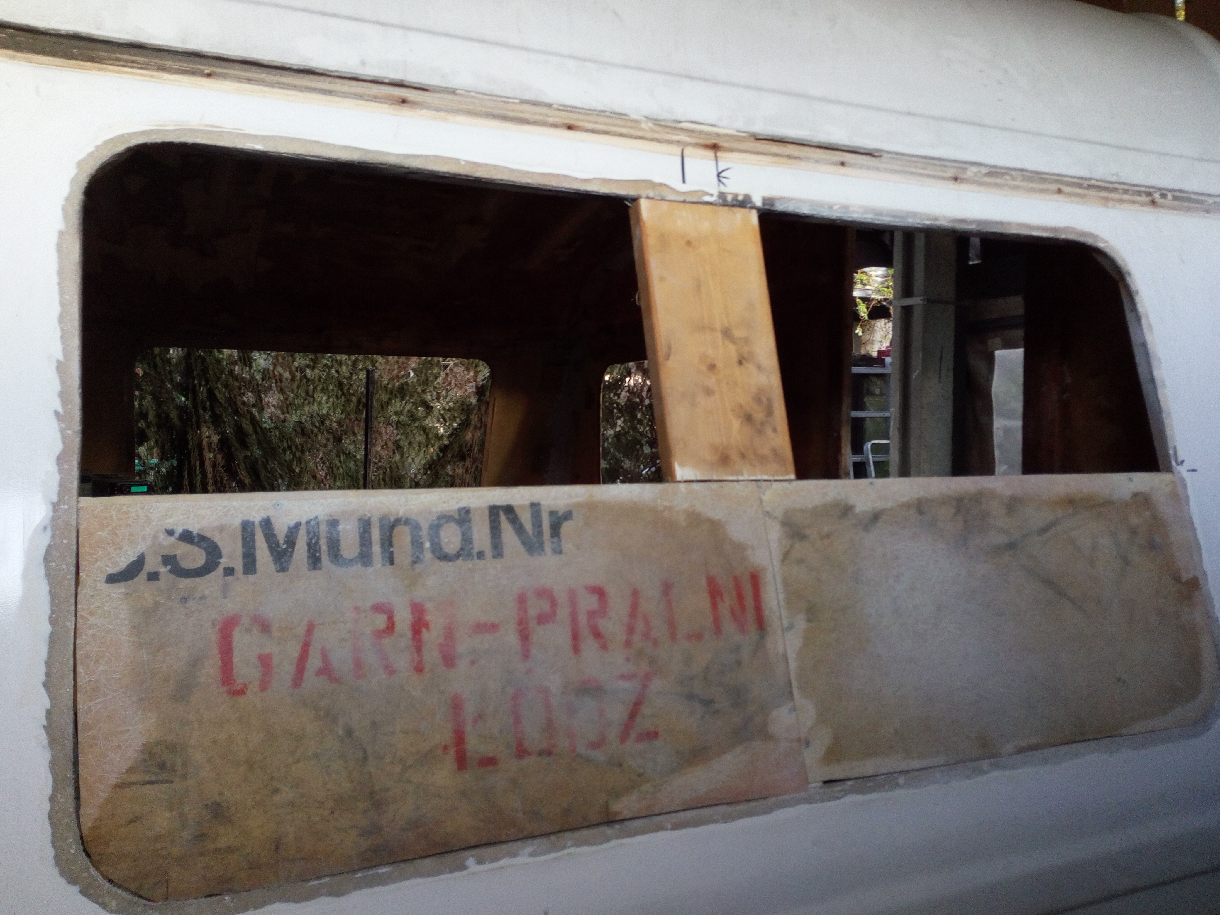

No proszę! Ktoś wymyślił to samo, co ja. Patent z przeróbką okien wymyśliłem wczoraj, całkiem niezależnie, bo ten wątek remontowy obejrzałem dopiero dziś wieczorem. Z tym, że u mnie dotyczy on zapiekanki z dorobioną toaletą, a więc też okna przedniego. Mam tylko małe pytanko do Autora. Czy na elementy drewniane, którymi wypełniona jest zlikwidowana część okna poszła od strony zewnętrznej tylko szpachla, czy też jest to zalaminowane choć jedną warstwą tkaniny szklanej? Bo z opisu, ani ze zdjęć to nie wynika. Sposób zmniejszenia okien bardzo mi się podoba i zapewne zastosuję go podczas mojego remontu. Duże brawa i gratulacje!

Marcin z miłą chęcią przetestuję z Tobą ten parapet. No przy twoim to powiem szkoda by nawet było, pięknie idziesz z remontem; z resztą jak zawsze. TomekMal kiedyś zrobiłem zapiekankę z łazienką; jak nie widziałeś to zerknij https://fanklub-niewiadowek.com/forum/v ... =36&t=8074 . Też jest pomniejszone okno. W zapiekance wstawiłem kawałek laminatu wyciętego z Poloneza Truck. W obecnej Ence w dolnej części jest wstawiony laminat - w tym wypadku miałem takie skrzynie z laminatu z pralni, no to już ich nie mam. Zaś w górnej części jest kawałek deski zalaminowany- czyli 3 warstwy maty szklanej na niego i szpachla dla wyrównania.
