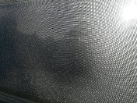

Postautor: kgflanela » czwartek, 21 maja 2020, 23:12
Widok oklejonego okna.

Re: N126e odrodzenie Feniksa
Postautor: Miron EZD » czwartek, 21 maja 2020, 23:34
Pomysł niezły, widzę tu dwie zalety: można uratować stare okno oraz nie trzeba używać firanek w przyczepie.
Posty: 2109
Postautor: piotr05 » piątek, 22 maja 2020, 20:31
Miron EZD pisze:Pomysł niezły, widzę tu dwie zalety: można uratować stare okno oraz nie trzeba używać firanek w przyczepie.
jak zapalisz światło w przyczepie. Ty nic nie widzisz na zewnątrz, oni widzą wszystko co się dzieje w przyczepie. Przerabiałem taką opcję. Firanki wróciły z powrotem
kgflanela
Posty: 36
Rejestracja: sobota, 17 sie 2019, 00:05
Postautor: kgflanela » niedziela, 24 maja 2020, 00:10
Widać w jedną jak i drugą stronę. Na zdjęciu od środka jest ciemno bo folia jest czarna a słonko świeciło i aparat nie mógł wyostrzyć.

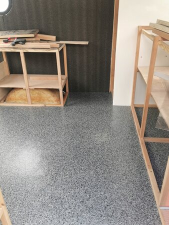

Postautor: kgflanela » środa, 8 lip 2020, 15:50
Olej lniany jest stosowany typowo do konserwacji drzewa surowego, jest składnikiem większości firmowych olei do impregnacji. Zaletą jest obniżona chłonność wilgoci i oddychanie surowca. Wadą dość szybkie parowanie środka co zmusza do sezonowego nanoszenia środka. Nie złuszcza się, bo to nie jest lakier. Zastanawiałem się tylko jak długo utrzymuje się charakterystyczny zapach.
Jednak na podłogę dałem surową wodoodporną sklejkę 8mm.

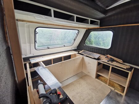

Postautor: kgflanela » niedziela, 9 sie 2020, 23:24
Prace wolno ale się posuwają.
Już jest oświetlenie.

Posty: 4291
Postautor: tomcat » poniedziałek, 10 sie 2020, 10:10
Fajnie to oświetlenie wykombinowałeś ;)
KILLER
Posty: 87
Lokalizacja: Szczecin
Postautor: KILLER » poniedziałek, 10 sie 2020, 16:36
kgflanela pisze:Prace wolno ale się posuwają.
Wściekła cepka, patrząc od tyłu ;)

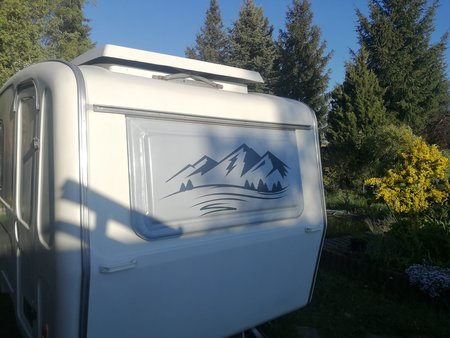

Postautor: kgflanela » piątek, 9 lip 2021, 00:01
Prace powoli, ale do przodu.
