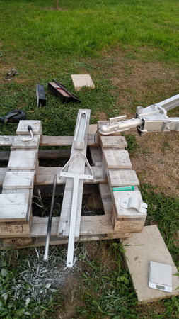

Re: Maćkowe N126 - młodzieżowa "Wariacja"
Rama wreszcie (raczej) skończona
Jeszcze tylko regeneracja podpór, dorobić uchwyt na koło i z głowy
Amory odświeżone, oś odświeżona a rama maźnięta sprayem do odnawiania ocynku Galva plus 2120. Powiem szczerze że wygląda obiecująco, nic się nie szczerbi, a błyszczy jak psu jajca Zobaczymy za rok!

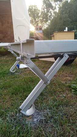

Cicho sza, cicho sza, ale praca wre!
Podpory praaaawie "zregenerowane" choć regeneracją bym tego nie nazwał bo wyklepać się zbytnio nie dawały , ale za to wyczyszczone i przemalowane (zobaczymy na ile będzie się to trzymać....) No i rozpoczynamy łatanie, próby z żywicą pierwsze zrobione na płaskim (wzmocnienie od środka miejsc gdzie są pajączki), teraz będzie anprobiren równania łączeń laminatu (żywica z włóknem od środka, a od zewnątrz włókno żywica i szlifowania) potem przewracamy na bok i robimy spód, a później...później to wam napiszę jak dotrę do tego etapu
