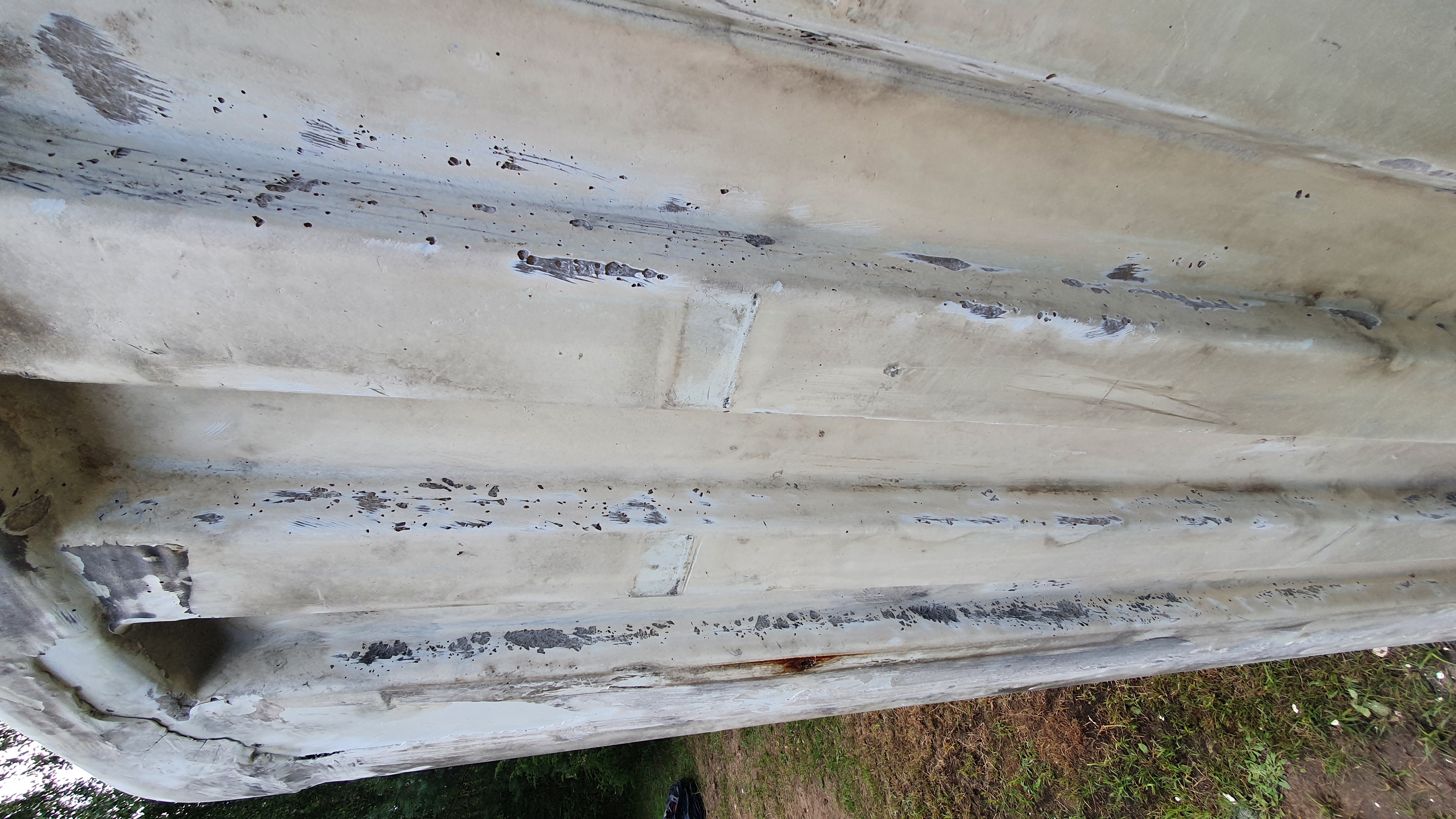

Hej wszystkim! Remontu ciąg dalszy, przewrócłem przyczepkę na bok żeby zająć się podłogą. Przeszlifowałem wszystko kątówką ze szczotką stalową żeby pozbyć się luźnych elementów. Na koniec zostało mi mnóstwo takich małych dziur. Zastanawiam się czy na to wystarczy szpachla (ta zielona z włóknem) czy dodatkowo kłaść arkusze maty szklanej?
Swoją drogą jak długo taka szpachla i żywica schną/wiążą się zanim można położyć podkład przed malowaniem?
Podłogę chcę docelowo pomalować raptorem i zastanawiam się czy mogę pod niego dać ten sam podkład epoksydowy, który mam pod farbę poliuretanową?
z góry dziękuję za pomoc!

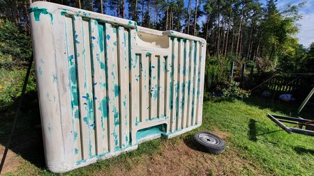

Kończymy powoli.etap szpachlowania, mam tylko pytanie czy nie przesadzilem rozwiercajac pajączki w drzwiach? ;)
