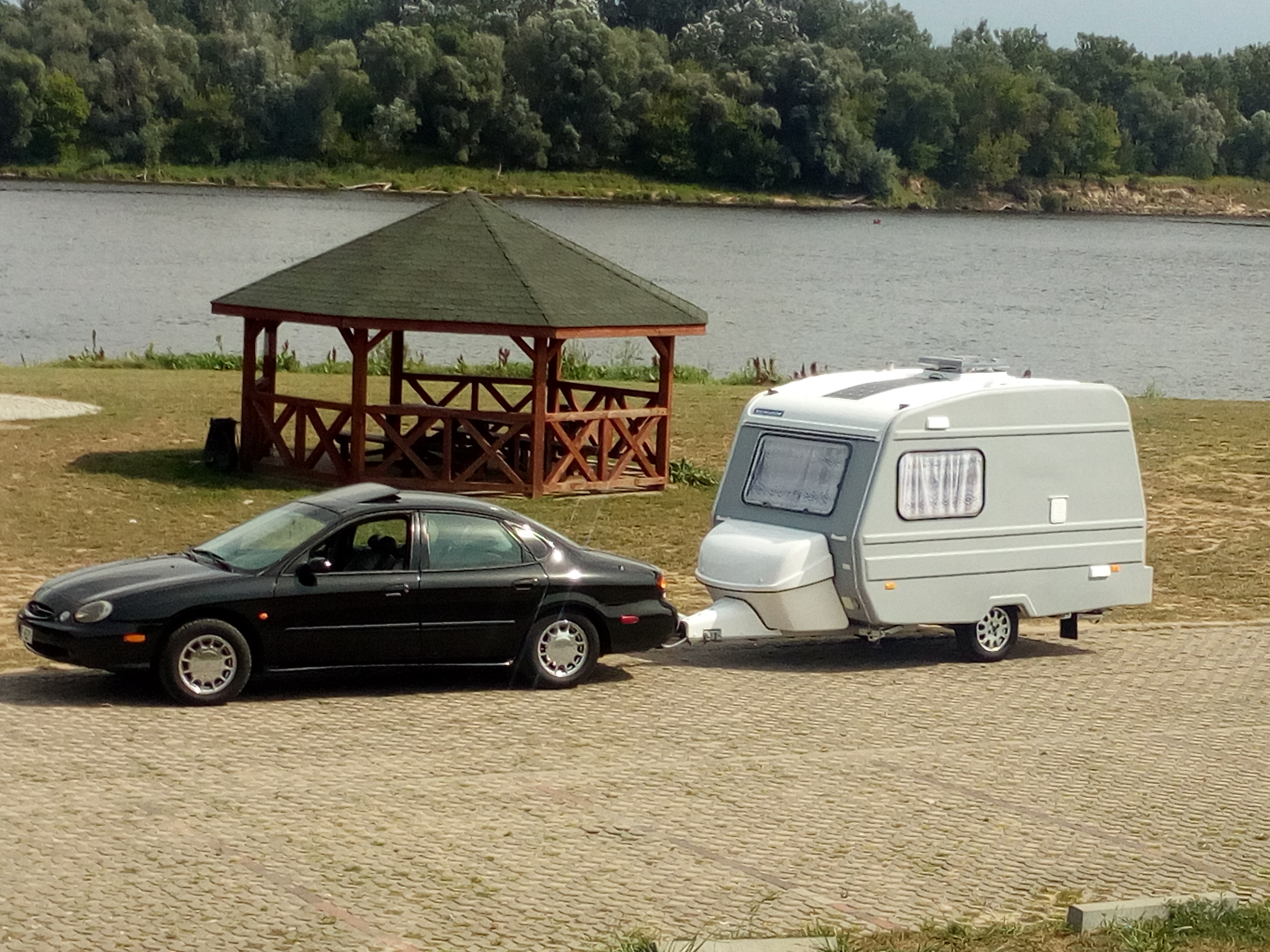

Re: N126n enka confex szaleje
Fajne miejsce na fotki w plenerze
Jak zwykle super robota, co Ci tam będę pisał. Mam nadzieję zobaczyć na żywo jakoś w niedługim czasie.
Samoogon pisze:Fajne miejsce na fotki w plenerze
No ja myślę, że w Warce będzie kilka debiutów

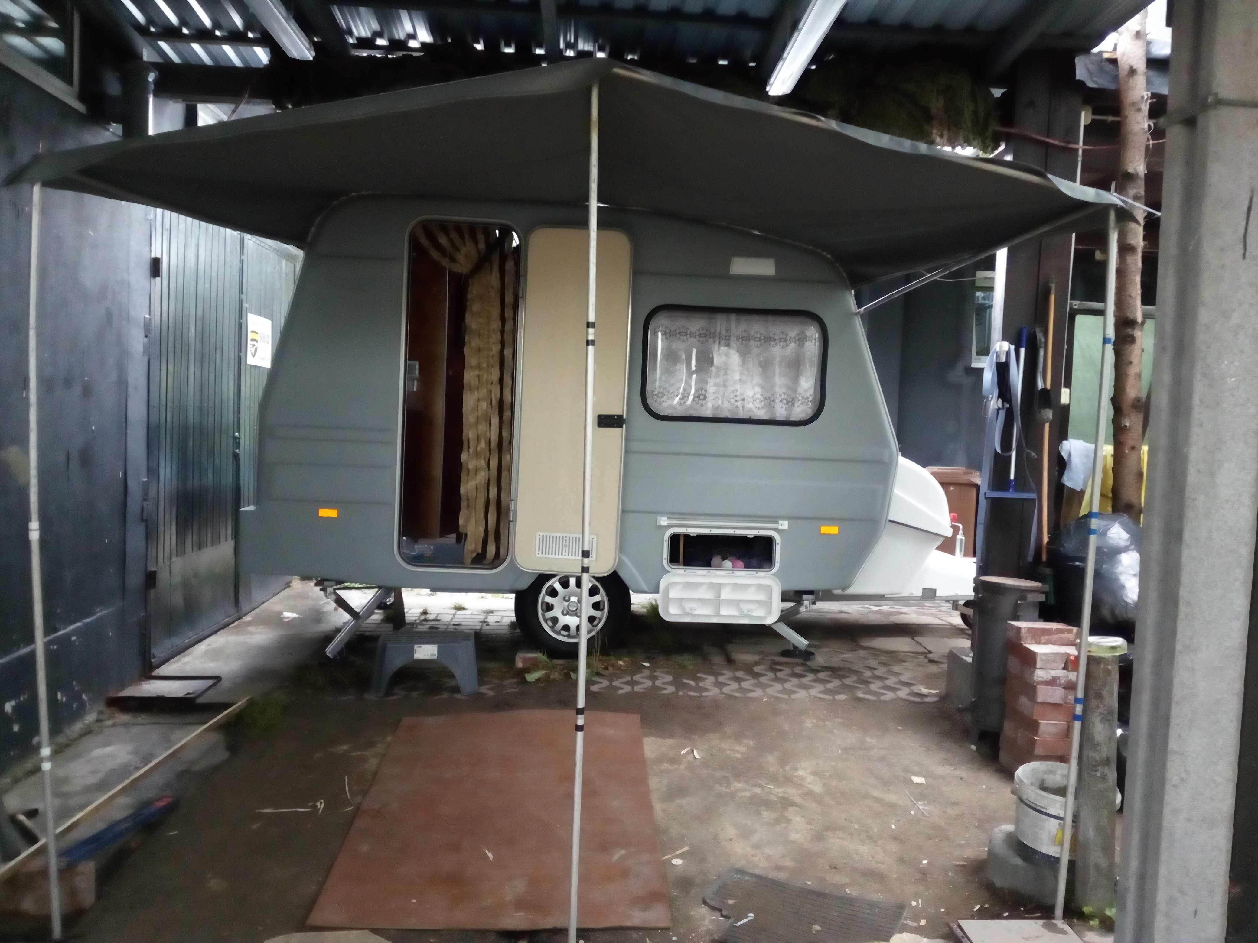

Ładnie jak na pobejcowaną sklejkę.
Czy sklejkowe, nieoblistwowane drzwi nie wypaczą się po czasie?
Pozdrawiam, Adam
Pozdrawiam, Adam
Drzwiczki małe na pewno się nie wypaczą , od szafy wzmocniłem, a pozostałe niestety czas pokaże, ale też mi przez głowę przechodzi żeby je usztywnić. Ela zaczęła szyć daszek, Filip jak zobaczył że tyle rurek z pozostałych przyczep mu się nazbierało to stwierdził że w sumie można przedsionek uszyć... Daszek jako daszek, a ściany dopinane. Pojawiły się też jakieś motywy w łazience żeby nie było tak biało, a i umywalka jest. W kuchni miała być roleta, ale jest zasłonka i firanka oraz deska do krojenia, która kształtem w zlew pasuje, a na czas gotowania można sobie tak o położyć.
Ja duże drzwi zawsze oblistwowaniem wyginam tak, żeby przy zamykaniu zamek je dociągał, wtedy narożniki dolegają do grodzi. Ale to można zrobić jak przyjdzie na to czas.
Namiot wypas, sunbrella czy markizówka? Nici oczywiście poliestrowe UV? Liklina gumowa czy zakupiona już oklejona?
P. S. Ogólnie fajna przyczepa, nie w moim guście (jak wiadomo o gustach się nie rozmawia) ale wykonana konsekwentnie, nie ma wtrąceń z innej parafii co jest niezaprzeczalnym atutem.
Pozdrawiam, Adam
Pozdrawiam, Adam
Bardzo dziękuję. Materiał to kodura, nici oczywiście poliestrowe, kedra kupiona gotowa oklejona.
Cordura spoko, kiedyś w aucie miałem dach z niej i fotele, materiał odporny na użytkownika i trudne warunki, byłem mega zadowolony zwłaszcza że czyścić można myjką, przynajmniej póki nowa. Czasem szprycbudy są z nich wykonywane ale przez sezon w pełnym słońcu i na wodzie ciemne kolory potrafią wyblaknąć. Sunbrella jest pozbawiona tego efektu, chyba dwa razy grubsza ale zamiast płacić 90 pln/m2 wolałem obserwować zmianę tonacji.
Będzie git.
Będzie git.
Pozdrawiam, Adam
Pozdrawiam, Adam
