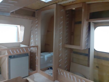

Kupiłem fornir, drewno na narożniki mebli, lakier, parę gratów i wyszło tak drogo że stwierdziłem że muszę pomalować budę w razie gdy środek wyjdzie fajnie co bym potem nie żałował że jej nie pomalowałem. Polerowanie przyniosłoby krótkotrwały efekt. No i te dziury po lodówce.
						Re: Niemiecki Niewiadów
Dopasowywanie mebli. Szablony, przymiarki i ciągłe poprawki. Robiłem to przed tapicerką w razie gdybym musiał dokleić jeszcze jakieś mocowania.

Jaka fajna wyrzynarka...[emoji6] niezłe masz tempo prac. O co chodzi z tymi ponaklejanymi taśmami?
