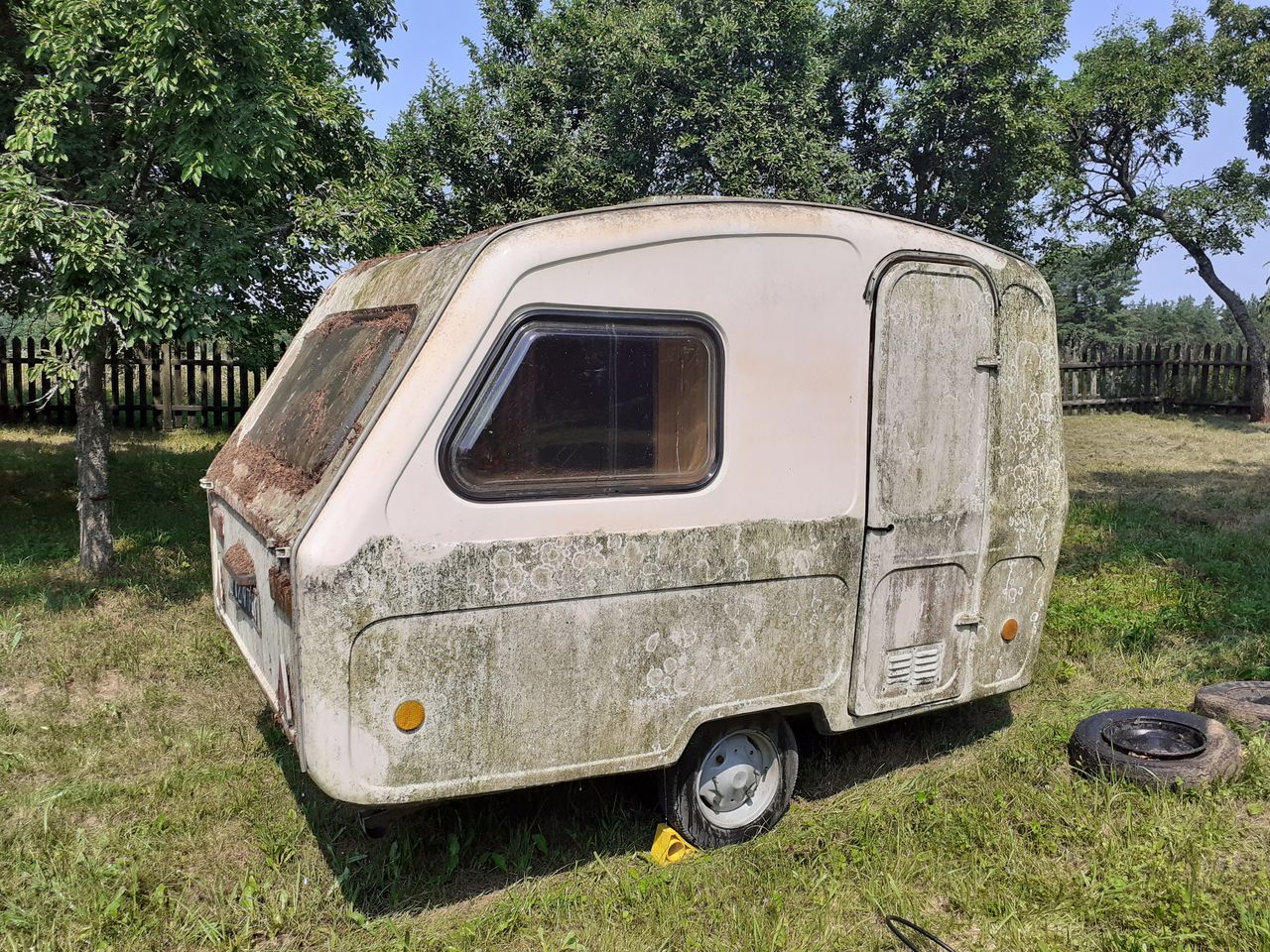

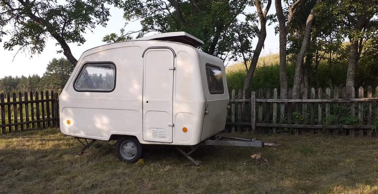

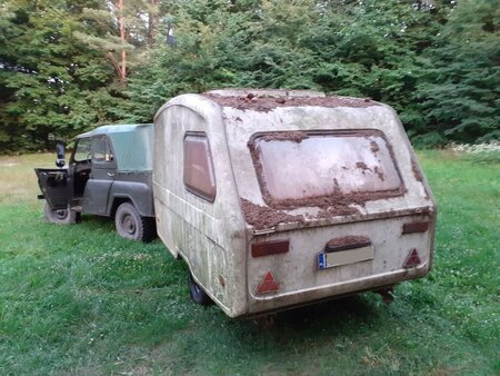

Podróż przebiegła szczęśliwie, nic się nie urwało, nic nie odpadło.

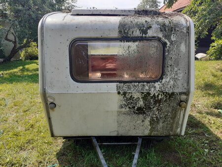

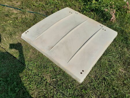

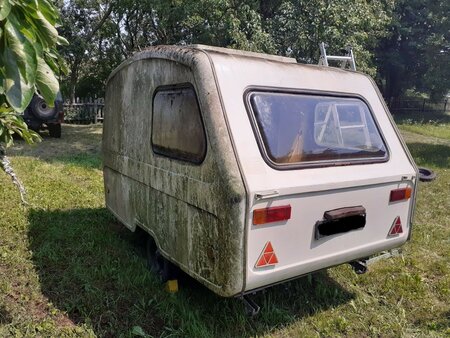

Rano dokładniejsze oględziny - z przodu pęknięcie dachu, prawdopodobnie od jakiejś gałęzi. W efekcie z przodu połowy podłogi nie ma, przednie meble ktoś wyrwał, kuchenki ani zlewu nie ma, ogólnie środek wygląda jak po bombie. Cały syf łącznie z tapicerką idzie do kontenera. Do uratowania jest szafa, stół, prawa podstawa łóżka i w sumie lewa, długa też będzie się do czegoś nadawać.
Odkręcam kufer i w ruch idzie dysza rotacyjna. Mech schodzi bardzo ładnie, oczywiście laminat jest miejscami uszkodzony, ale na to, jak wyglądała i w jakich warunkach stała tragedii nie ma
Zdejmuję dach i funduję mu kurację wybielającą. Był czarny, jest (prawie) biały
W sumie trudno uwierzyć, że te zdjęcia dzieli kilkanaście godzin...

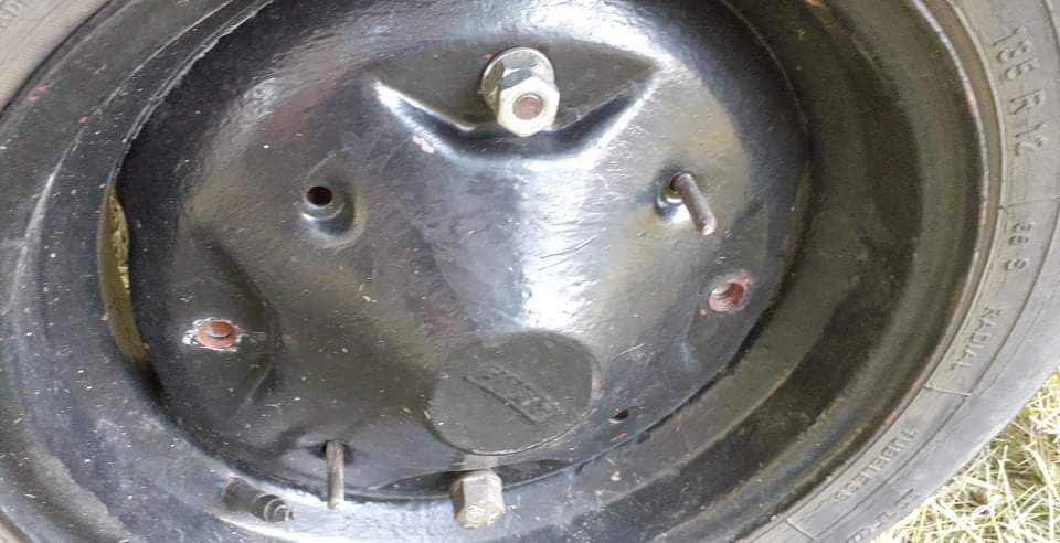

W wolnej chwili zająłem się kołami. Felgi - z 1994 roku - przetrwały postój w zaskakująco dobrym stanie, z niewielką punktową korozją.
Potraktowałem je Cortaninem a następnie pomalowałem na szaro - jakoś bardziej mi pasują szare cytrynki od czarnych. Opony miałem w zapasach całkiem niezłe, dętki też się znalazły. Ciekawostka - w starych, sparciałych i dziurawych oponach przetrwała w całości jedna dętka. Oczywiście nie zastosowałem jej, ale z ciekawości napompowałem - już kilka dni trzyma powietrze, zero oznak zużycia. Kiedyś to umieli robić, mi w samochodzie popękały pięcioletnie opony dobrej firmy...
Piasty zostały do dalszej decyzji - mają uszkodzone gwinty - ktoś krzywo wkręcił niektóre śruby, gwinty są zjechane, część śrub poukręcana. Być może przerobię na szpilki M12, wtedy od strony kół będą nakrętki. Łożyska - wydawało mi się, że przyczepa raczej stała niż jeździła, więc pewnie będą OK, ale nic bardziej mylnego. Umyłem je w benzynie i już po jej kolorze wiedziałem, że nie będzie dobrze - mieniła się na srebrno - i bingo, na wałeczkach były wżery, więc do wymiany.

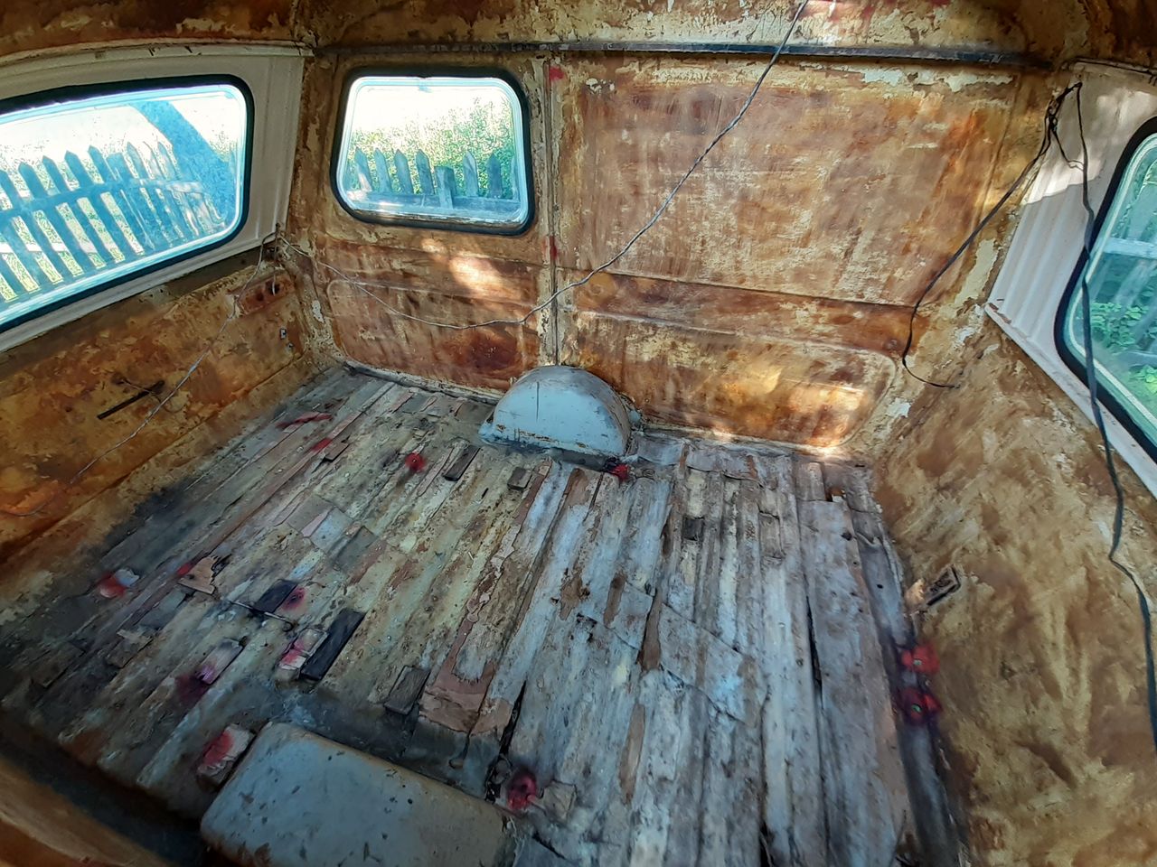

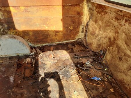

Zdjęć środka nie wrzucałem, bo to materiał naprawdę mocnego kalibru. Dość powiedzieć, że podłogę zdemontowałem bez użycia narzędzi, a 3/4 powierzchni miała konsystencję masła i można z niej było wyciskać wodę.
Jak ją demontowałem to zastanawiałem się co oni w tym Niewiadowie mieli na myśli robiąc podłogę z 5 kawałków sklejki, z czego każdy był inaczej przymocowany. Dwa śrubami do ramy, OK. Jeden przyklejony na żywicę. Jeden śrubami do laminatu. Jeden, częściowo przyklejony, częściowo wkrętami do laminatu... W podłodze kilka "dodatkowych" dziur, otwory odwadniające nie w najniższych miejscach, po jednej stronie nie ma, za to po drugiej 2 obok siebie... Wywierciłeś Czesiu 4 otwory? Tak, panie majster, 4!
Laminat na podłodze umyłem chlorem, chociaż nie był nawet aż tak bardzo spleśniały. Trochę mnie wcięło z płytami OSB - gdyby ktoś nie był na bieżąco, to płyty przez ostatnie 3-4 miesiące podrożały kilka razy. W kwietniu kupowałem 18 mm po 98 zł, teraz 12 mm kosztuje prawie 200, ale też tylko teoretycznie bo nie ma jej "na stanie", a z następnej dostawy ma być droższa...

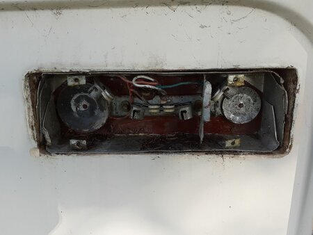

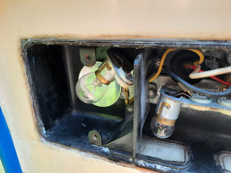

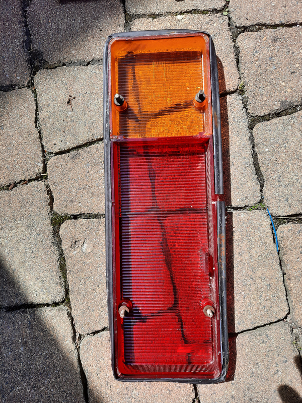

Dziś zdemontowałem tylne lampy - i było to jedno z moich większych motoryzacyjnych zdziwień. Różne rzeczy widziałem, ale takiej rzeźby to już dawno nie... Mogli swobodnie kształtować wielkość otworu, mieli typowe klosze - to dlaczego lampy wyglądają jakby zrobili je więźniowie na warsztatach, w dodatku dysponując tylko młotkiem i tępym dłutem? Dlaczego nie dali typowych lamp, które spokojnie można było w te otwory wpasować? Tysiące pytań bez odpowiedzi....
Przez chwilę miałem pokusę, żeby wywalić ten złom i wstawić tam normalne lampy, ale jednak postanowiłem zachować dla potomności ten przejaw kultury technicznej. Poczyściłem oprawki, odmalowałem odbłyśniki, tylko niestety klosze będę musiał uszczelnić jakimś silikonem do nadwozia, bo tutaj nie ma szans, żeby cokolwiek przylegało do tych krzywych blach.

Myślę, że Twoje lampy nie są oryginalne albo ktoś zaszalał w fabryce.

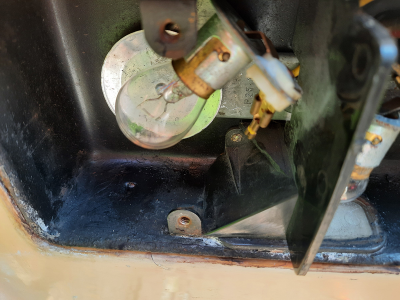

Dziś specjalnie rozkręciłam moje żeby zrobić zdjęcia. Wcześniej próbowałam je uszczelniać silikonem dlatego są popaprane. Kombinowałam też z uszczelką bo stara już sparciała.
Nie można ich uszczelniać całkowicie bo w środku są dziurki odprowadzające wilgoć. Bez tego paruje. Zresztą w kloszu na dole też jest otwór wentylacyjny. Ponieważ mimo otworu nadal parują po przyklejeniu nowych uszczelek w dolnej części klosza wywierciłam dwa małe otworki. Taki zabiegł pomógł kiedyś w starym Polonezie
Zielony kolor na zdjęciu to odbicie od drzew - zdziwiłam się po obejrzeniu zdjęcia...
