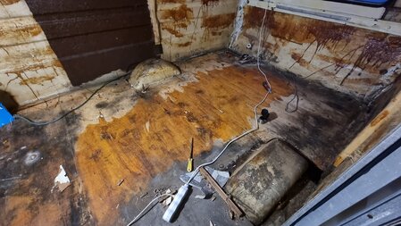

Dziś pierwsze popołudnie na przyczepkę to na razie klasyk - demolka. Zapału dużo, już bym najchętniej solar kupował, ale wszystko po kolei. Ogólnie nie było ciężko, parę śrub stawiało opór, ale to raczej ze względu na ich historyczne korzenie. Szlifiereczka jednak dzielnie gasiła wszelkie przejawy sprzeciwu i dość szybko udało mi się dojść do etapu prawie pustej skorupy. Na razie spostrzeżenia są takie: ktoś ostro walczył z przeciekającą listwą i wysmarował jakimś sztywnym preparatem, mam nadzieję, że nie sprawi mi to kłopotu. Większość zalaminowanych listew jest w dobrym stanie, ale chyba wylecą bo trochę kłócą się z moim projektem wnętrza. Podłoga do wymiany, co ciekawe jest przylaminowana w kilku miejscach do skorupy - czytałem, ze niektórzy tak usztywniali konstrukcję, ale ja chyba nie będę tego stosował.

Podłoga oczywiście do wymiany:

Wildheart pisze:Podłoga do wymiany, co ciekawe jest przylaminowana w kilku miejscach do skorupy - czytałem, ze niektórzy tak usztywniali konstrukcję, ale ja chyba nie będę tego stosował.
Długo zastanawiałem się nad laminowaniem podłogi do ścian i stwierdziłem, że skoro tak było w oryginale i koledzy przekonują, że ściany wtedy nie "wiszą" tylko "opierają się" na podłodze to ja robię jak oryginał. Odszukałem zdjęcia przed odcinaniem podłogi i pojechałem za wzór fabryki. Czasem nie warto się doktoryzować i projektować/wymyślać od nowa tylko zrobić to co już sprawdzone. Oczywiście każdy robi pod siebie :)
