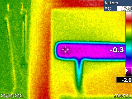

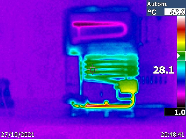

Później podłączyłem grzałkę i zacząłem ją podgrzewać (czyli schładzać),
Udało mi się nawet zejść do temperatury -0,3'C na rurce zamrażalnika, jednak uważam to za zbyt małą wartość.
Ogólnie cały system wydaje się być sprawny lecz mało wydajny, jak widać na zdjęciu poniżej, temperatury rozchodzą się prawidłowo:

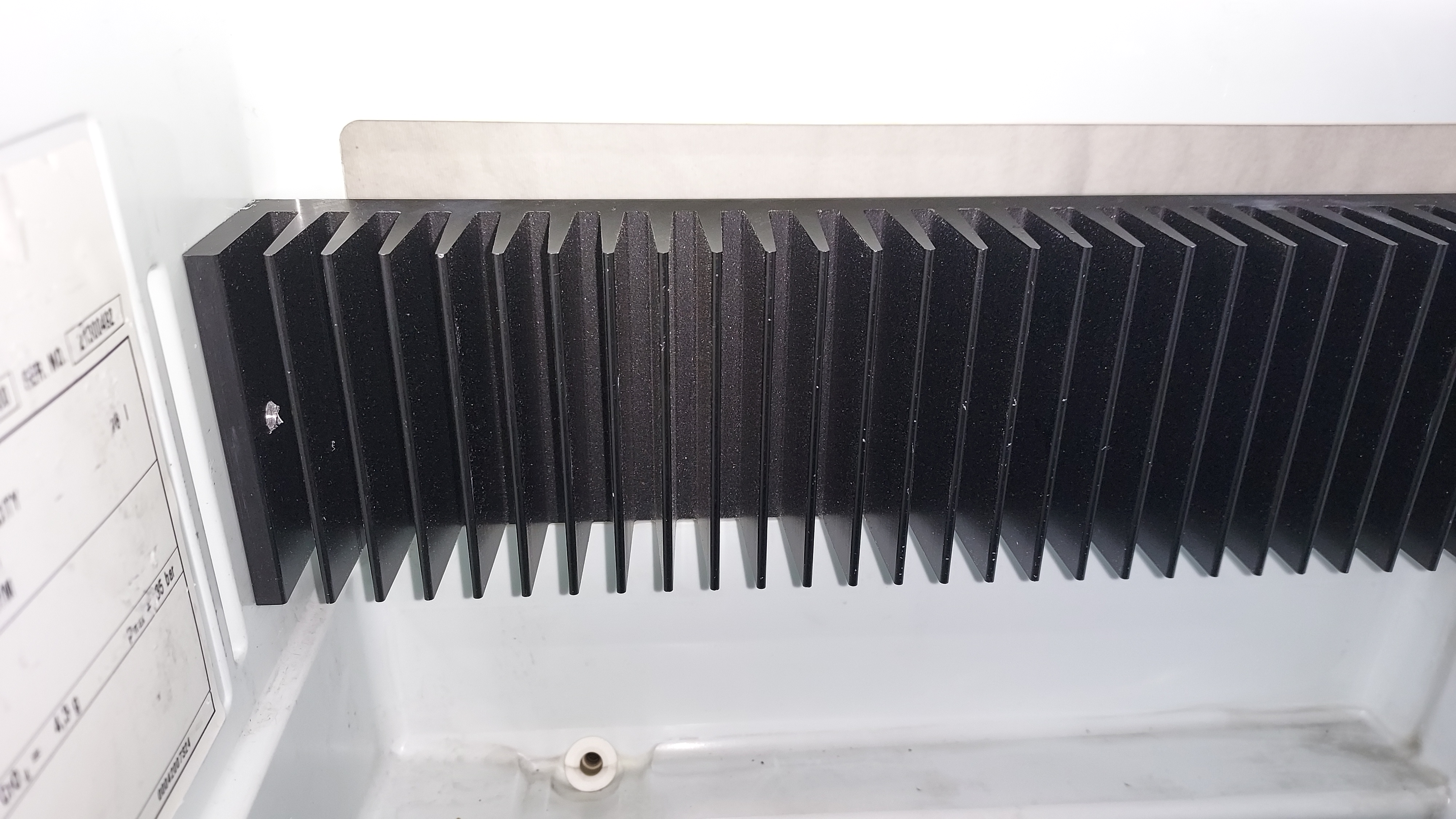

Dlatego zapadła decyzja aby na ten moment odpuścić sobie układ absorpcyjny, wykorzystać obudowę lodówki
która jest w przyzwoitym stanie i zamontować w niej system chłodzenia oparty na ogniwach peltiera.
To ta stojąca wyżej.
A więc w miejsce oryginalnego zamrażalnika absorpcyjnego, będzie zamontowany radiator na całą szerokość lodówki.
Po zewnętrznej stronie zastosuje dwa elementy chłodzące w postaci radiatora i wentylatora.
Za chłodzenie odpowiedzialne będą dwa ogniwa peltiera o symbolu :TEC1-12710 o mocy według producenta ok.100W każdy.

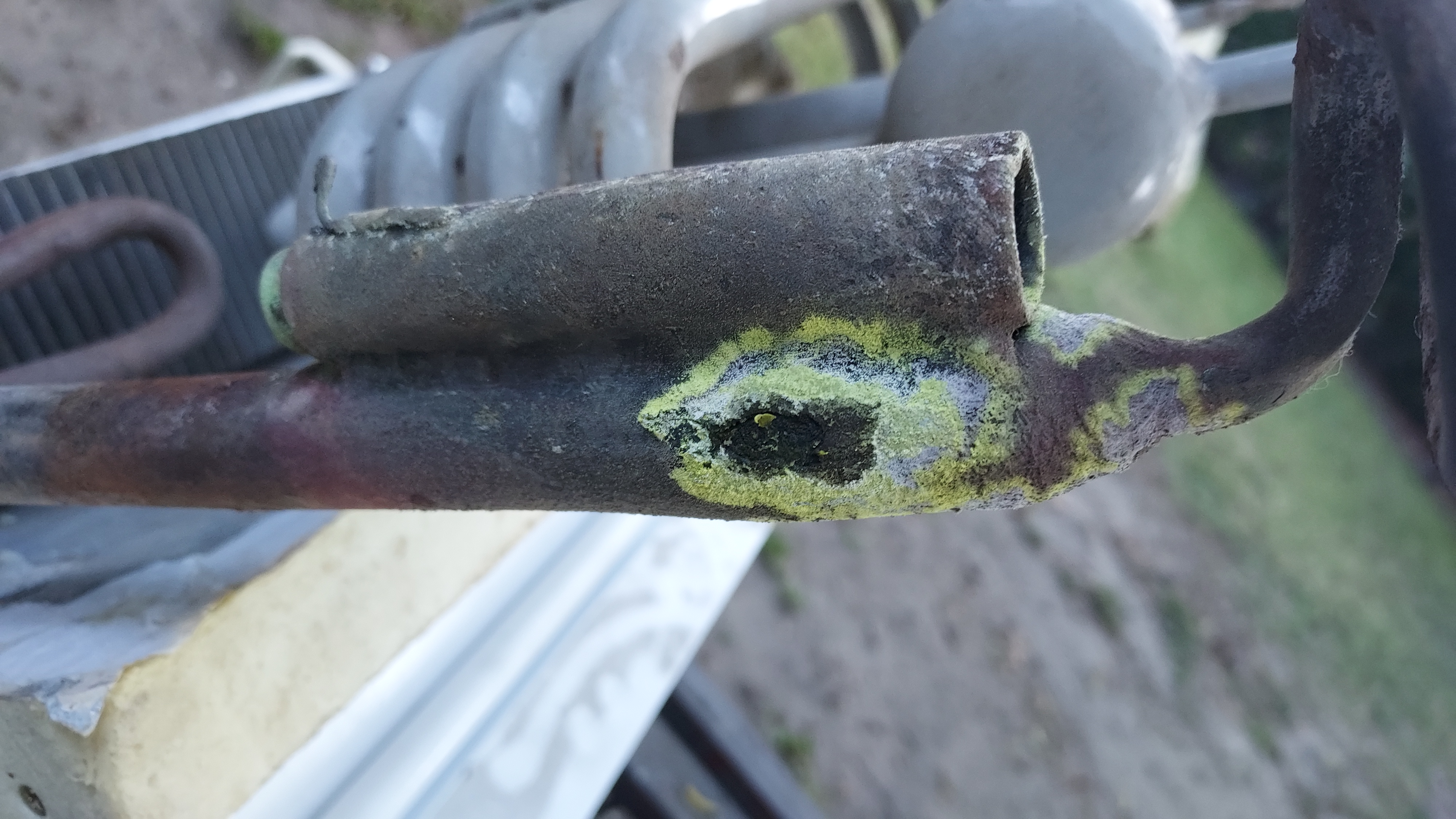

Na zdjęciu przykład wycieku środka chłodniczego z lodówki (Polar TA60)
Oba te środki chemiczne rozpuszczone w wodzie, w czasie gdy lodówka dłuższy czas stoi w bezruchu po prostu wytrącają się z wody
i krystalizują zatykając małe przekroje w układzie.
Stąd rada, aby lodówkę poprzewracać, obstukać, opukać w celu ponownego rozpuszczenia złogów.

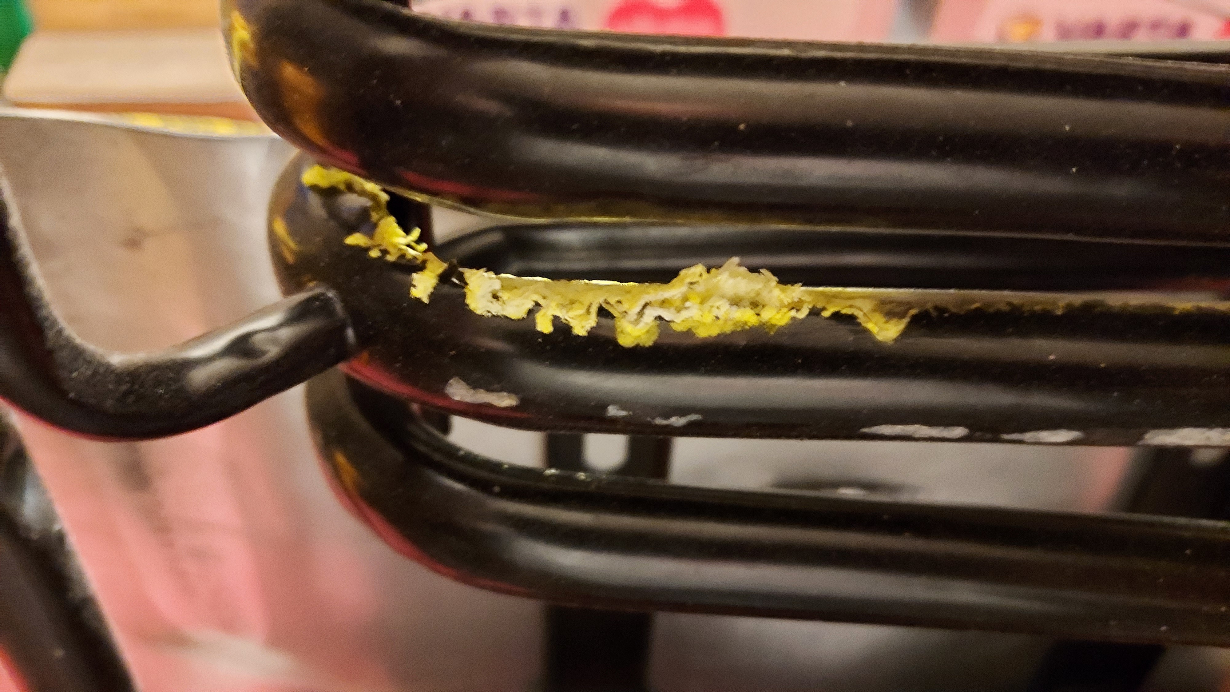

Re: Lodzia, czyli samoróba termoelektryczna made by Miron
Postautor: Miron EZD » niedziela, 14 lis 2021, 13:53
Czas podsumować prawie dwutygodniowy turnus leczniczy lodówki.
Niestety nic nie pomogło, a raczej się pogorszyło.
Ujawniła się nieszczelność, która jak podejrzewałem była przyczyną słabego chłodzenia.
Wygląda to mniej więcej tak:
A więc układ chłodzenia odszedł do krainy wiecznej zmarzliny :lol:
Zastanawiam się teraz czy można to jakoś naprawić, to znaczy na przykład zacynować nieszczelność i zaaplikować nowy czynnik.
Samogon pisze:
zadzwoniłem do gościa z olx, ogłaszał, że sprzedaje gaz i instrukcje jak go dobić.
Może by spróbować, układ i tak nieszczelny więc w razie nieudanej naprawy, wielkiej straty nie będzie.
