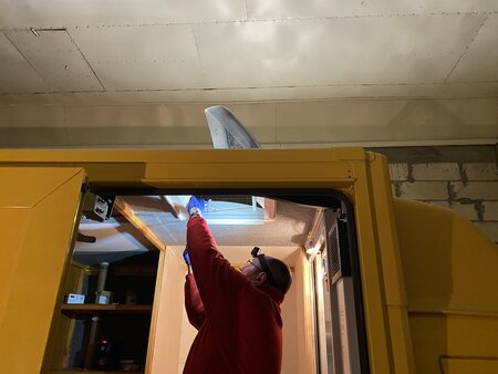

No jestem pod wrażeniem.
Symulacja pod tytułem: "Stachu przy stoliku na kempingu" rozwala system
Mam nadzieję, że na symulacji się nie skończy i będzie można sytuację powtórzyć w pełnym wykonaniu.
Kibicuje nadal i czekam z niecierpliwością na dalsze opisy.

Kolejny etap prac - dach i okno dachowe. Dach w pocztowcu jest wykonany w tej samej technologii, co ściany (z wyjątkiem świetlika, gdzie jest pojedyncza warstwa laminatu). Niestety, z biegiem lat zewnętrzna warstwa laminatu odwarstwia się od pianki stanowiącej rdzeń płyty sandwich dachowej. Ulega ona pofałdowaniu. Dach w zasadzie jest szczelny, ale wierzchnia warstwa ma mikropęknięcia, jest pofałdowana.
Nasz plan na dach obejmował jego dokładne umycie, oraz naniesienie - troszkę na wyrost, awaryjnie - wodoszczelnej warstwy mającej zapewnić 100-procentową suchość przez lata używania pocztóweczki
Umycie dachu było nie lada wyzwaniem, gdyż prawdopodobnie nie był on myty od wyjazdu z fabryki w 2001 roku, i obrósł brudem, gnojem i porostami na warstwę grubą że hoho! Wiele godzin spędzonych na drabinie, z gąbkami i szmatami w ręku, 15l zużytej benzyny ekstrakcyjnej - i dach jako tako zaczął wyglądać.
Następnym etapem było pokrycie go nową warstwą uszczelniającą. Testowaliśmy kilka środków:
- Renodach
- Guma w płynie CWSR
- Soudal Wasser Stop z Obi
Renodach odpadł jako pierwszy - po kilku dniach w domowym laboratorium przekonaliśmy się, że puszcza wodę przez dwukrotnie malowaną warstwę. Zdecydowanie odradzam tracenie czasu na ten środek.
Soudal Wasser Stop - polecony przez brać kampermajstrową - wydaje się być ok, ale odpadł w starciu z CWSR z racji tego, że słabiej trzyma się laminatu na dachu pszczółki.
CWSR - guma w płynie - nie najlepiej trzyma się laminatu na dachu, ale ze wspomnianych 3 środków wypada najlepiej. Ją wybraliśmy do pomalowania całej powierzchni dachu. W zasadzie, główna wada tego rozwiązania to kolor nakładanej powłoki - niestety, czarny. Być może na nałożoną warstwę gumy w płynie nałożymy białą warstwę Renodachu lub innej białej barby, aby zredukować nagrzewanie się wnętrza kampera.
Tak czy siak, po umyciu oraz pomalowaniu dachu przyszedł czas na montaż okna dachowego. Na dach wybrałem okno Dometica, dla otworu 40x40. Mając porównanie z oknem dachowym MPK, które zamontowałem w kaczce - bierzcie Dometica
Jeśli chodzi o sam montaż okna dachowego, nie ma co tracić czasu na rozpisywanie się o szczegółach. Wyszło bezproblemowo. Mamy piękny sufitowy lufcik
- Renodach

Chwilę mnie tu nie było a tu tyle się dzieje! Działaj dalej.
