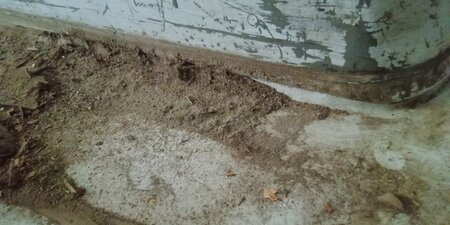

Opelacja kampervan - dzień 1.
Po wielu dniach oczekiwania, meblowania warsztatu i zwożenia wszystkich szpejów, dzisiaj ruszyłem z przebudową opla.

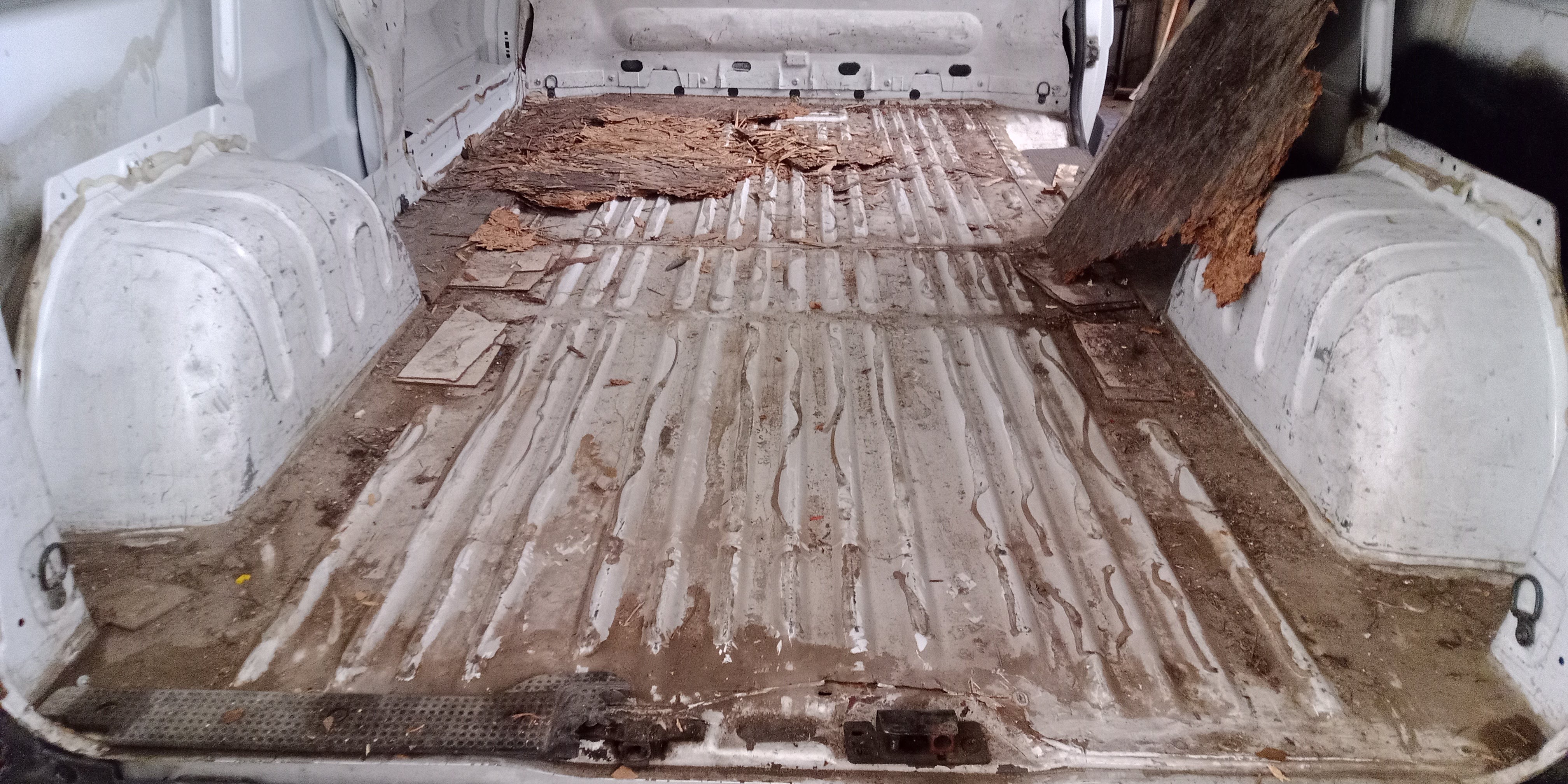

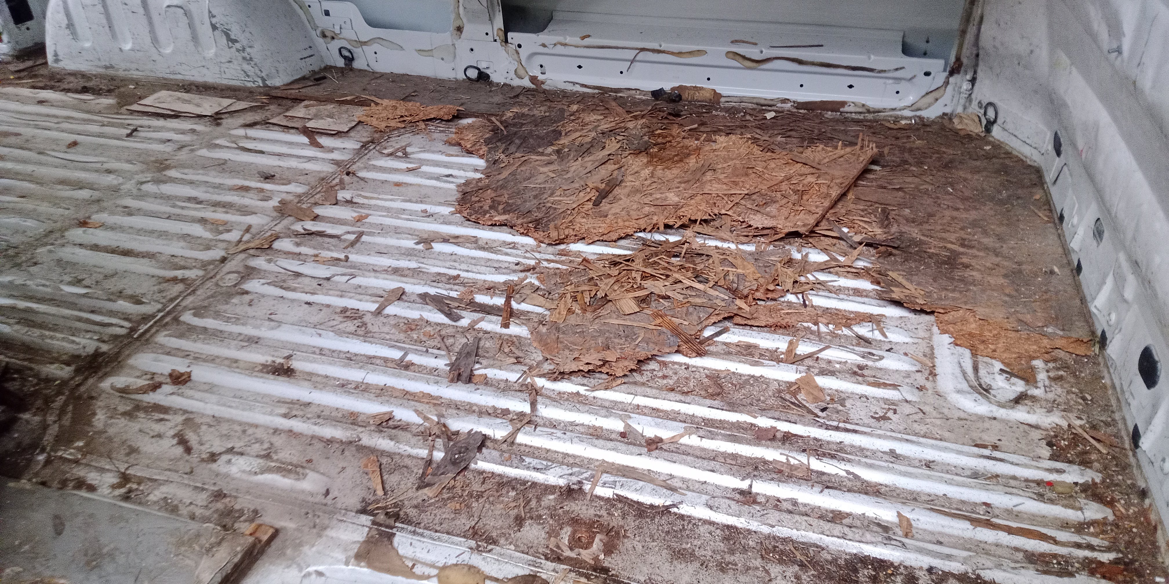

Na pierwszy ogień poszedł demontaż podłogi na pace. O dziwo, po odkręceniu dwóch uchwytów ładunkowych, podłoga odeszła sama. Obyło się bez brechy. Trudno żeby było inaczej, skoro OSB, które było na podłodze przypominało zestaw do samodzielnego montażu tejże właśnie płyty.

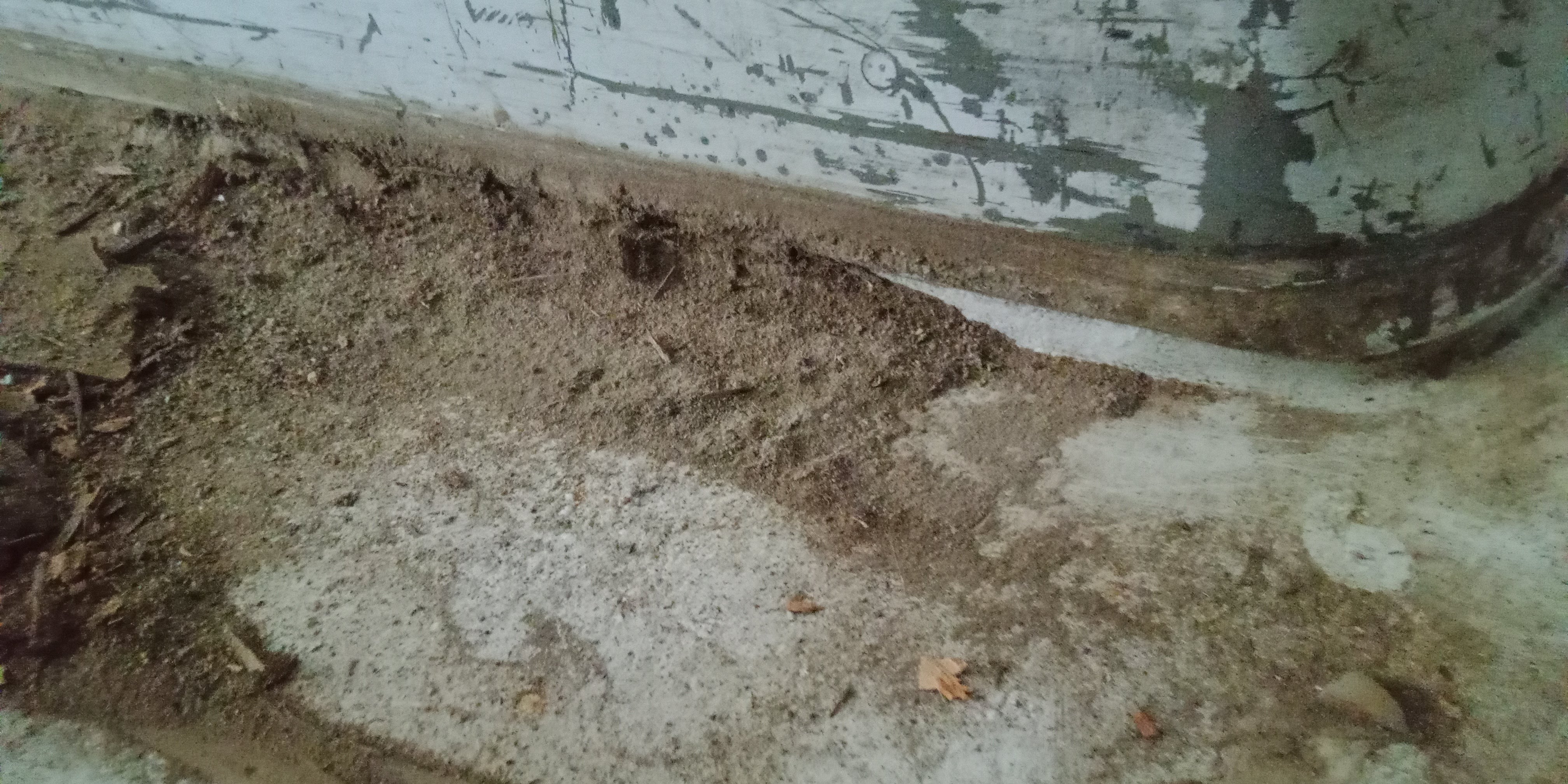

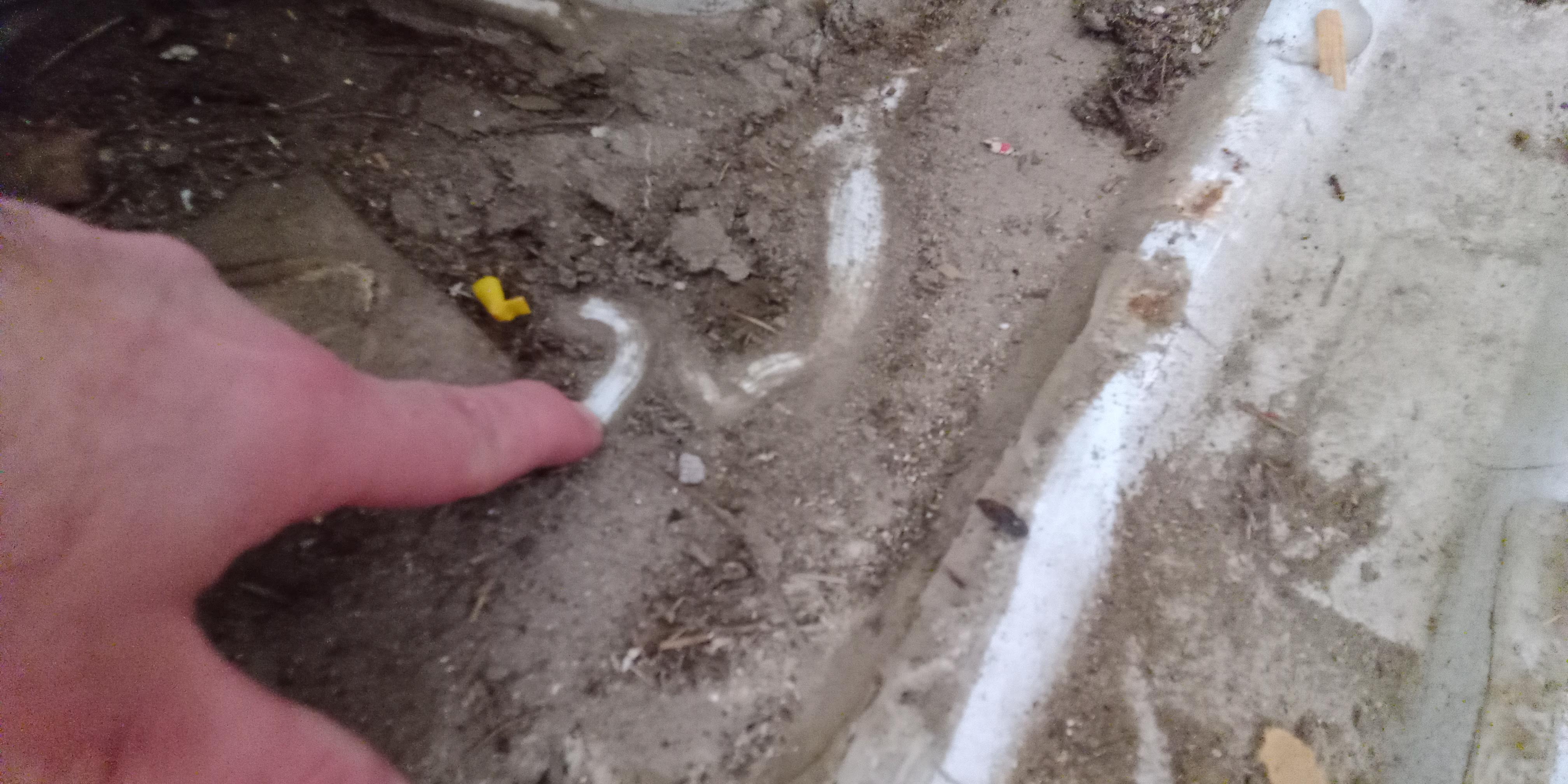

Po jej zdjeciu, moim oczom ukazały się dwie rzeczy. Nieprzebrane pokłady piasku i wszelakiego syfu oraz znak rozpoznawczy jednego z wcześniejszych właścicieli auta, który niewątpliwie nosił przydomek "Król silikonu". Silikon jest wszędzie. Na ścianach i na podłodze. W każdym, najmniej oczekiwanym miejscu.

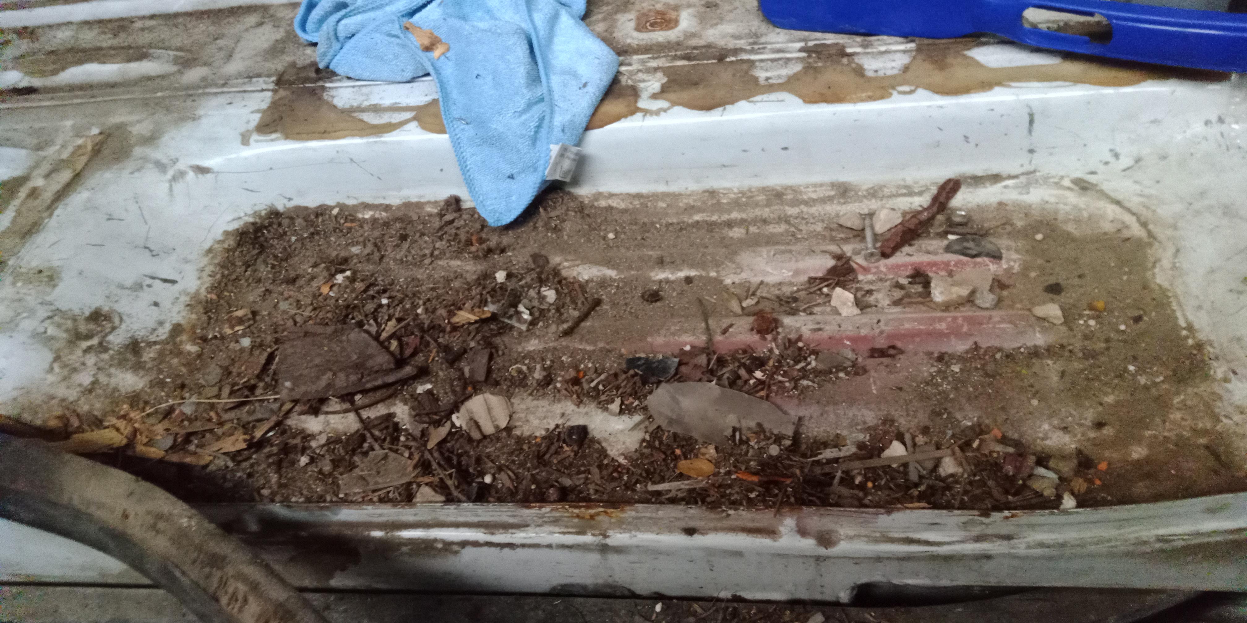

Z pewną obawą odkręcałem plastikową osłonę na schodku bocznego wejścia, bo wczoraj okazało się, że są trzy miejsca, którymi musi zainteresować się blacharz. Ale o tym później.
Po odkręceniu plastiku moim oczom znów ukazał się znajomy już widok piachu i śmieci.

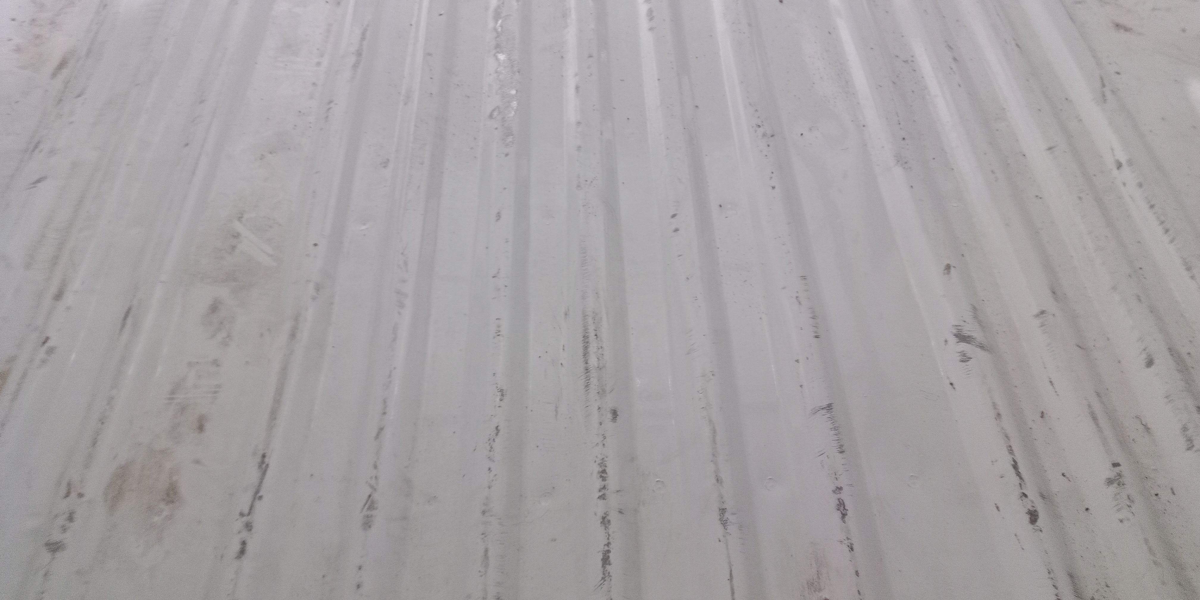

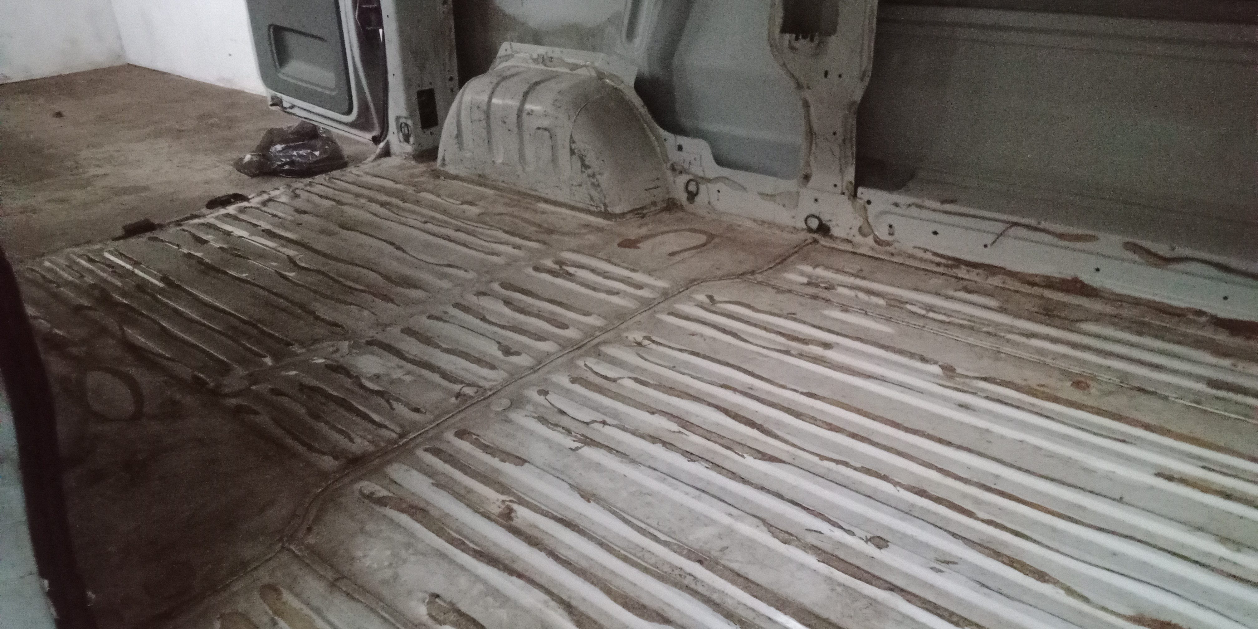

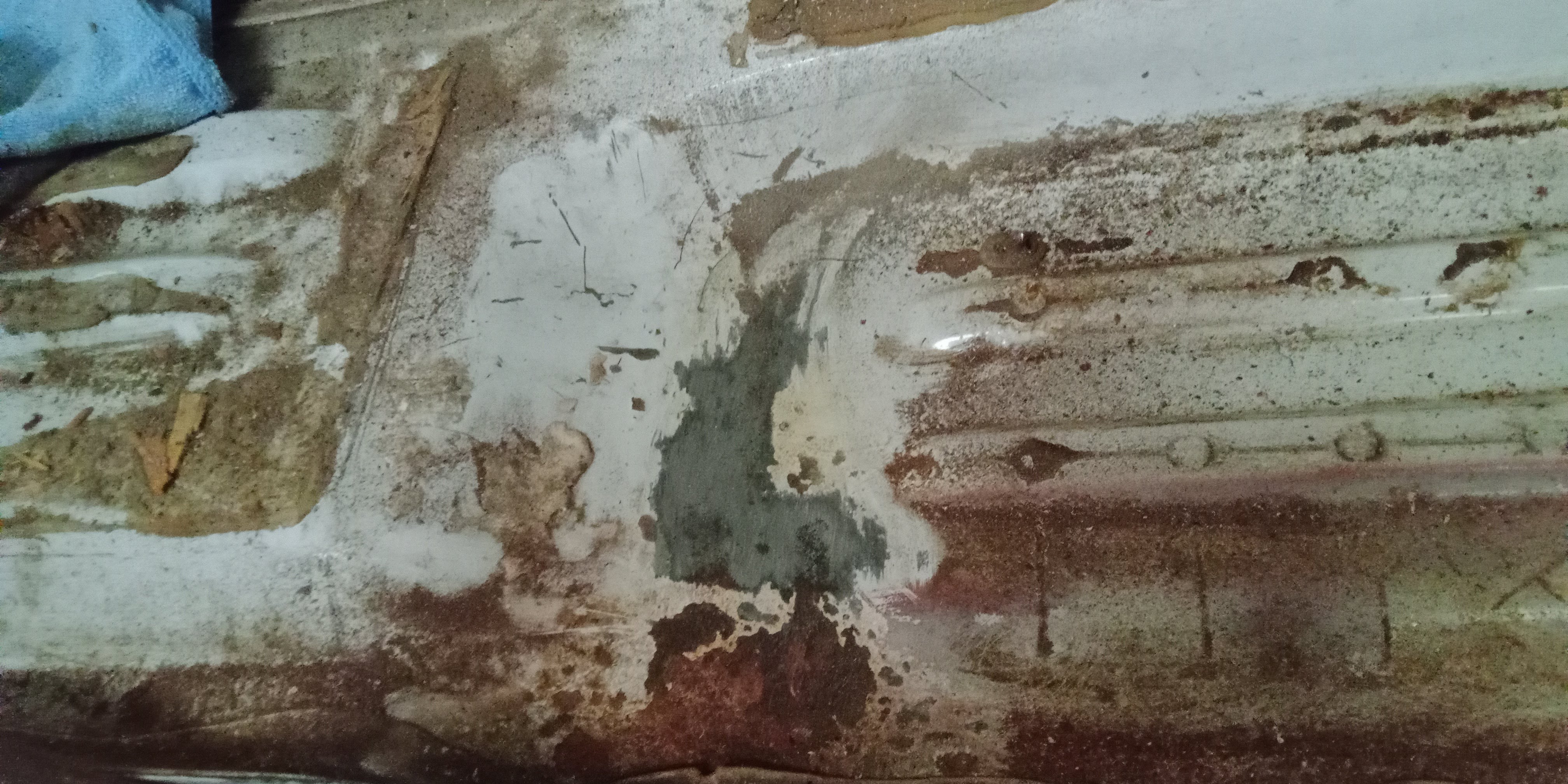

Po wstępnym oczyszczeniu, znalazłem powierzchowną rdzę, ale po zeszlifowaniu za pomocą sprytnej tarczy o nazwie "włosy afroamerykanina", pod spodem pokazała się zdrowa blacha

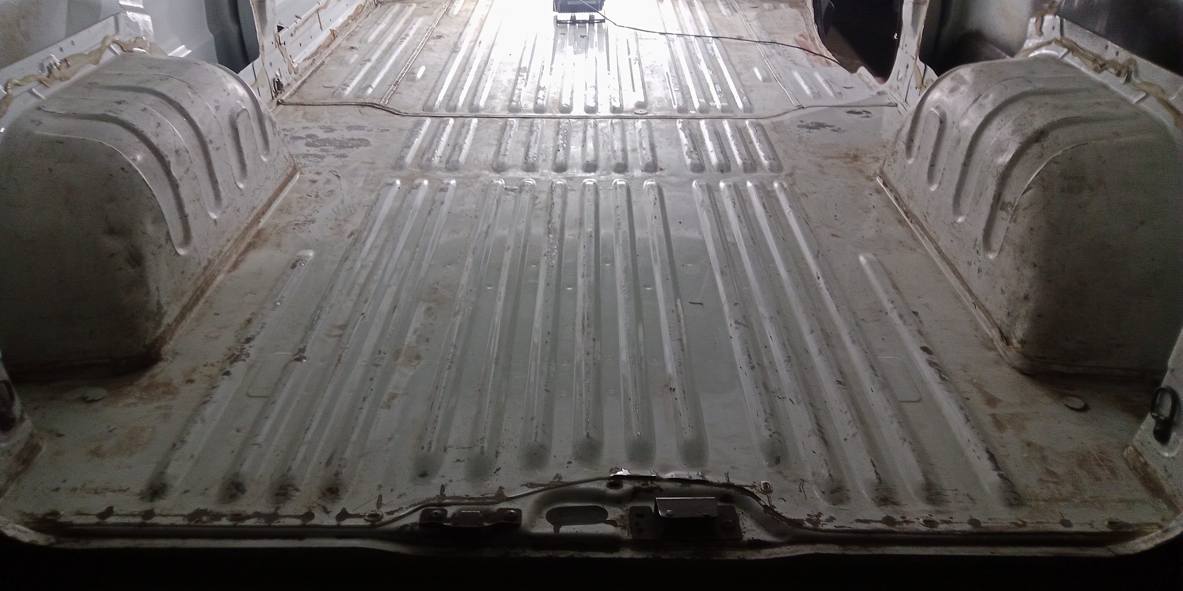

Tak więc, ogólnie stan podłogi w oplu oceniam na bardzo dobry, po wstępnym usunięciu piachu i syfu (nie miałem ze sobą odkurzacza), podłoga wygląda tak:
Jutro wezmę odkurzacz i wyciągnę resztki z zakamarków a potem dokładnie umyję całą podłogę.

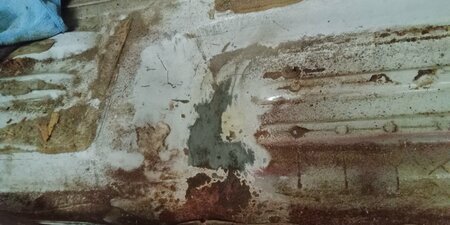

Wracając do blacharza, to znaleźliśmy trzy miejsca, które wymagają interwencji. Jeszcze przy wstępnym myciu paki znalazłem ognisko rdzy przed lewym tylnym nadkolem, poniżej podłogi, a niedawno okazało się, że próg pod drzwiami przesuwnymi był wgięty i ordynarnie zaszpachlowany. Dodatkowo dół drzwi przesuwnych też nie wygląda najlepiej więc też jest do zrobienia. Za ok tydzień, półtora auto idzie do blacharza i wszystkie trzy miejsca zostaną zastąpione reperaturkami. Wg blacharza (zaufany) nie ma tragedii, poza tymi wyjątkami auto jest ok.
Macie jakiś sprawdzony środek do usuwania silikonu? Z tym, że miejscami tego specyfiku jest naprawdę dużo i grubo. Normalny płyn do usuwania silikonu na 100% nie da rady. Wycinanie tego wszystkiego to będzie katorga.

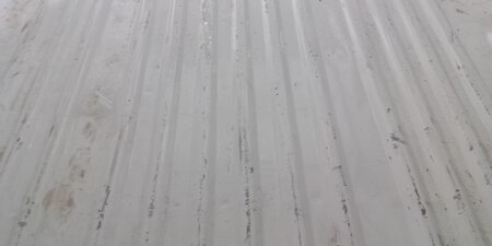

Opelacja kampervan - dzień 2.

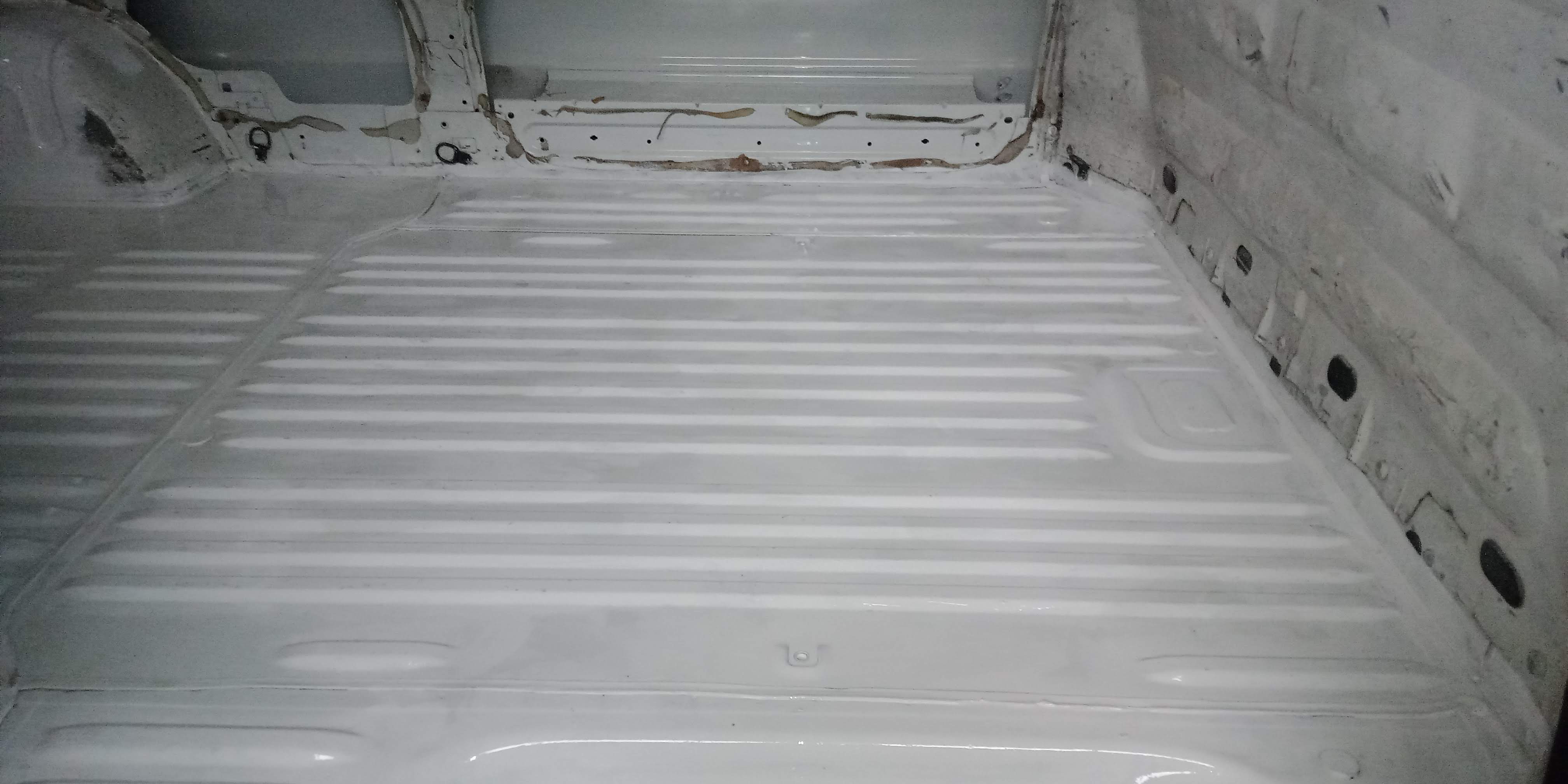

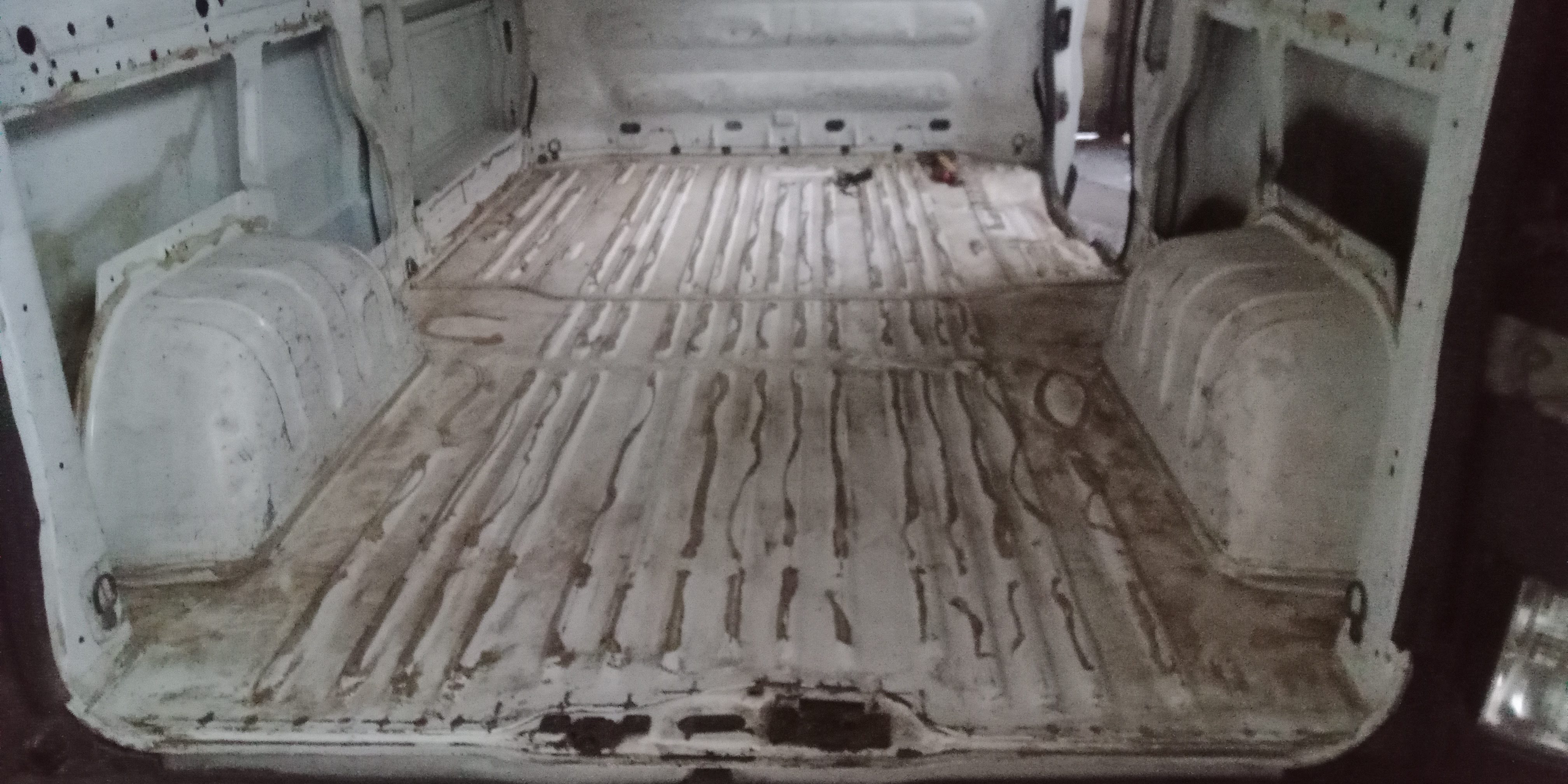

Dzisiaj bez szału, bo robota pieruńsko monotonna i upierdliwa. Ten silikon nie dawał mi spokoju. Skoro jest go tyle, i nie da się go usunąć chemicznie to może mechanicznie? I to był strzał w dychę. Za pomocą szczotki na wiertarce, o takiej:
usunąłem cały silikon z podłogi. Różnicę widać na pierwszy rzut oka
Ta metoda ma jedną wadę, w postaci pierdyliardów latających paproszków, czepiających się wszystkiego dookoła. Wolę jednak obmieść potem wszystkie ściany, niż męczyć się nożykiem i wycinać to dziadostwo.
Cała podłoga zajęła mi ok. trzech godzin.

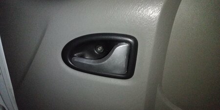

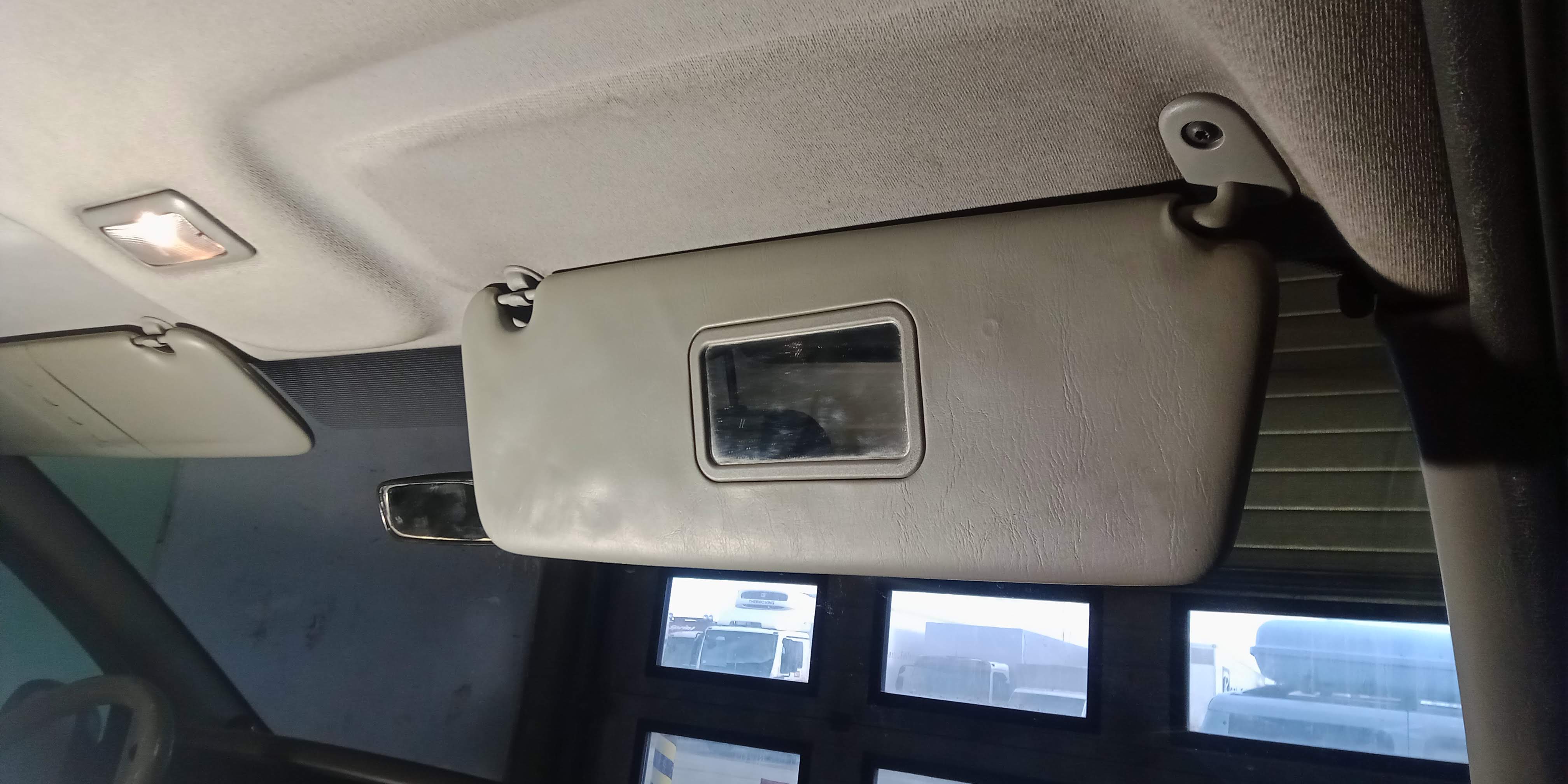

Na koniec, dnia zająłem się małym apgrejdem w kabinie. Okazało się, że słonecznik po stronie pasażera nie posiada lusterka, co wg. Ani było poważną wadą i niedopatrzeniem ze strony producenta auta. Trzeba było coś z tym zrobić. Na cale szczęście producent przewidział tego typu gadżet, widocznie występował on tylko w wersjach pasażerskich. Kupiłem i założyłem.

Jak wg mogłeś kupić takie auto
  Dobrze że Cię Ania z domu nie wygoniła
						- Miron EZD
 - Posty: 2162
 - Lokalizacja: Zduńska Wola
Re: Opelacja kampervan.
dzin1975 pisze:Jak wg mogłeś kupić takie autoDobrze że Cię Ania z domu nie wygoniła
Dokładnie, tak się zastanawiam czy samo lusterko rozwiąże problem.
No bo chyba jest bez podświetlenia
Sam się zastanawiam ...
Miron EZD pisze:No bo chyba jest bez podświetlenia
Na całe szczęście takie nie występowały

Oryginalnie pewnie nie występowały, ale ogólnie Opel jako auto jakby luksusowe
Sam mam takie lusterka w swoim. Podświetlane i otwierane taką przesuwną klapką.
Bez tego bajeru, w życiu bym nie kupił tego auta
No i zadowolenie małżonki bezcenne.
Bajer w postaci lusterka posiadały wszystkie prawie wszystkie moje Fiaty, z wyjątkiem 125p. Jednak Vivaro w wersji towarowej takiego nie posiada.Miron EZD pisze:ogólnie Opel jako auto jakby luksusowe takie bajery także posiada.

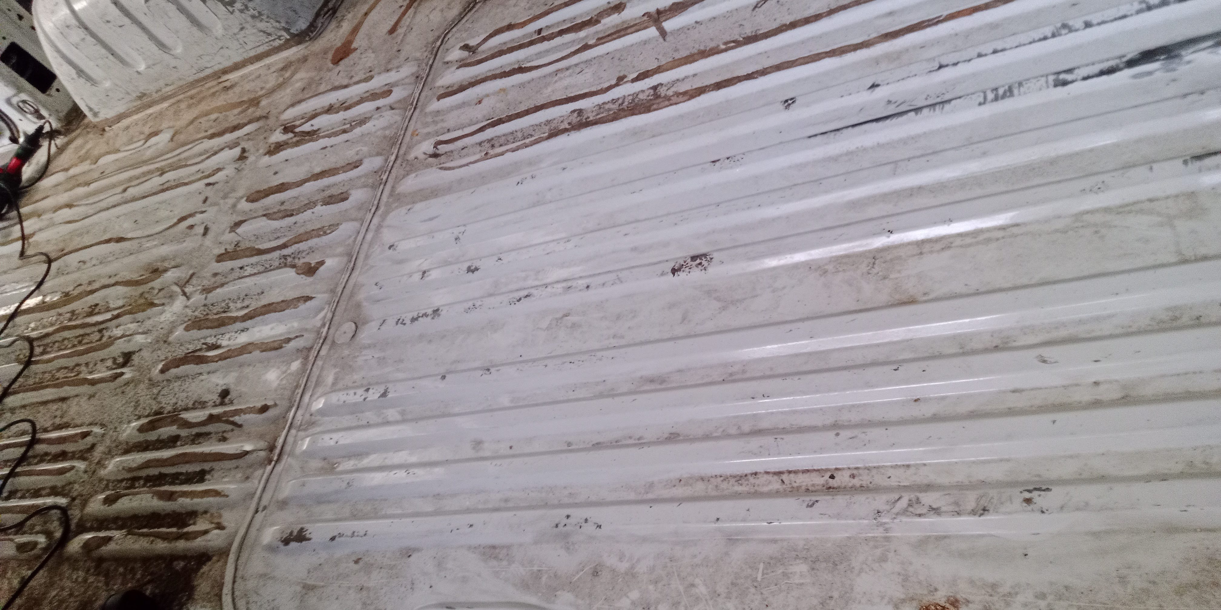

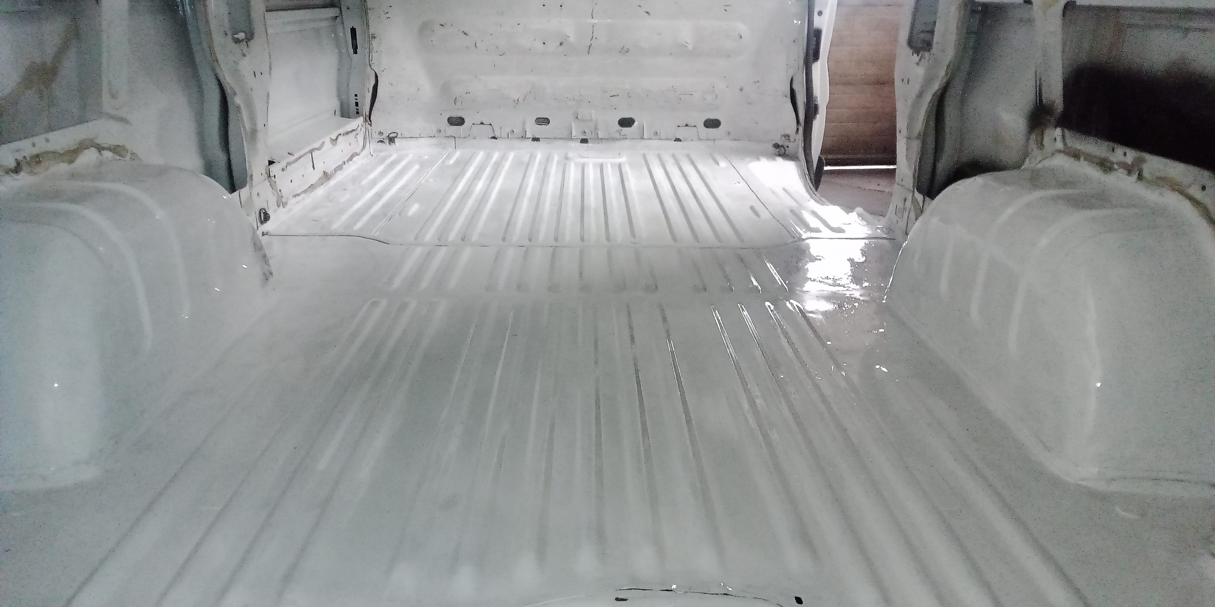

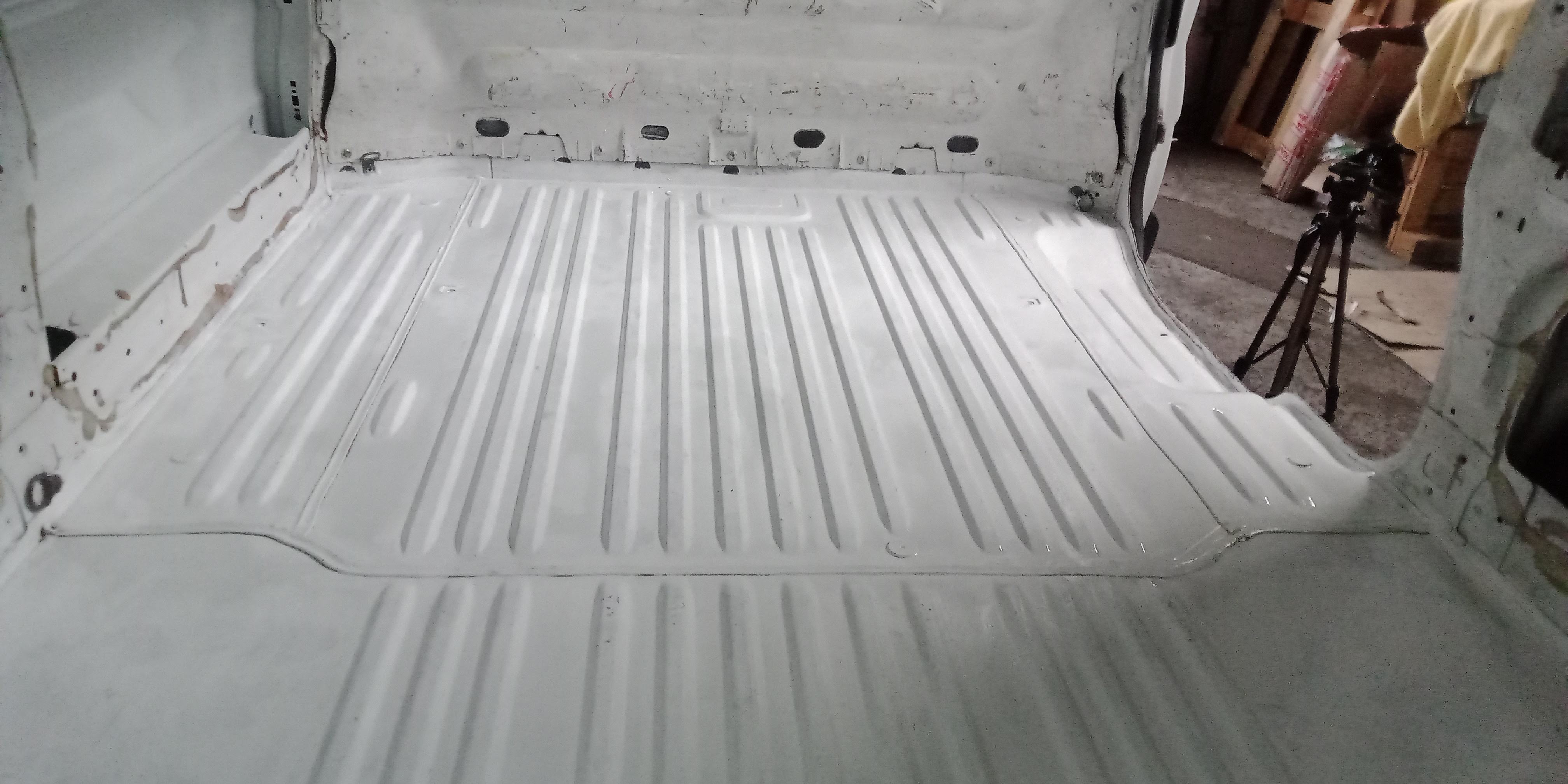

Po wyczyszczeniu i wyszlifowaniu podłogi, pomalowałem ją raz i wyglądała ona tak:
Ze względu na temperaturę na warsztacie, w porywach do 10*C, podłoga schła ok 3 dni. Po tym czasie pomalowałem ją drugi raz, ale nie zrobiłem zdjęcia jeszcze.

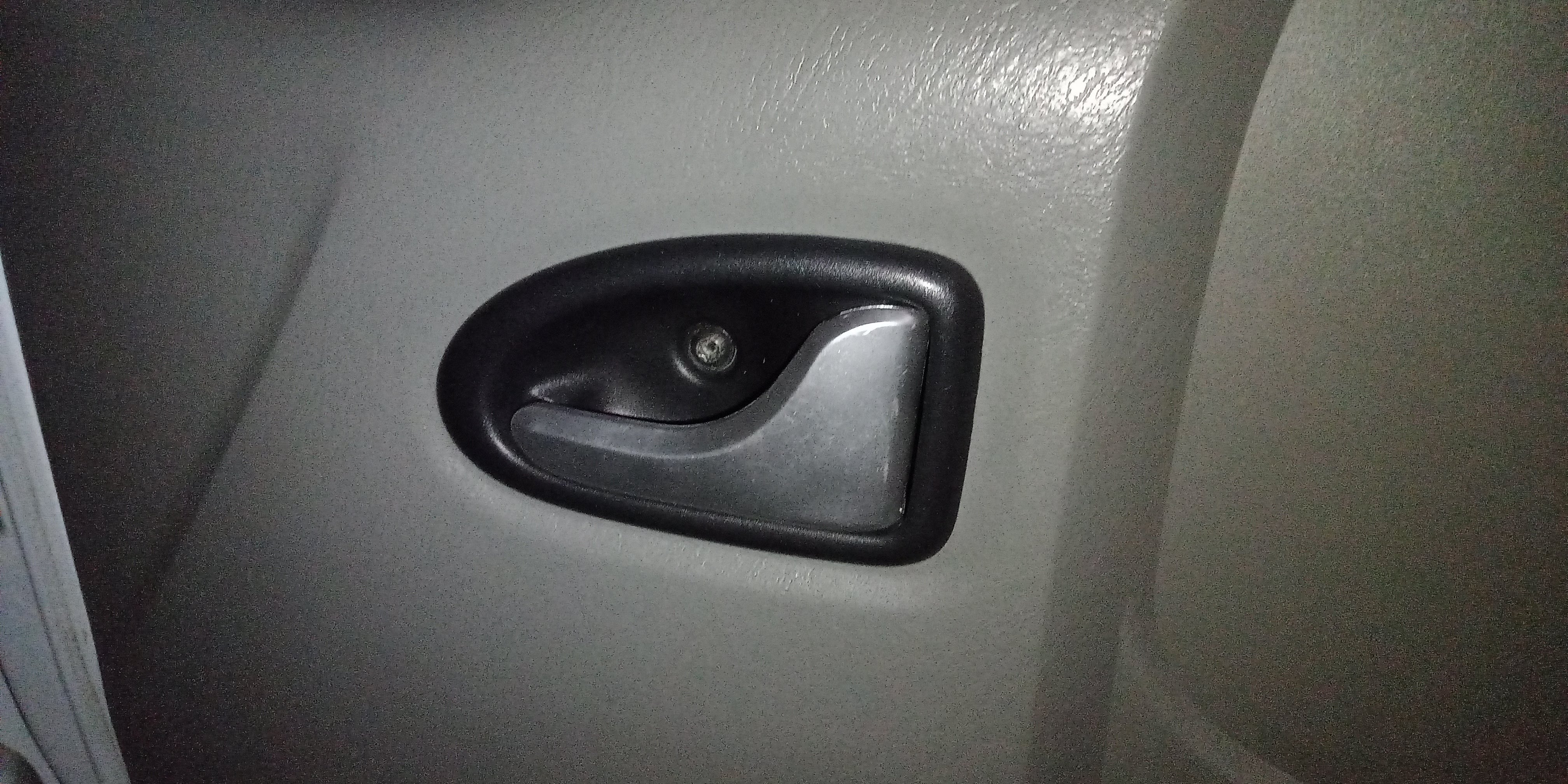

W międzyczasie porobiłem kilka takich moich zachciewajek, czyli troszkę zmieniłem wystrój kabiny. Konkretnie, wymieniłem klamki na srebrne, gałkę biegów na skórzaną ze srebrnym dekielkiem
i dołożyłem podświetlenie klamek. Tutaj jeszcze nie mam zdjęcia. Wiem, że to są może mało istotne rzeczy, ale skoro w tej wersji takich nie przewidziano, to zrobiłem sobie sam. Lubię takie rzeczy dłubać.

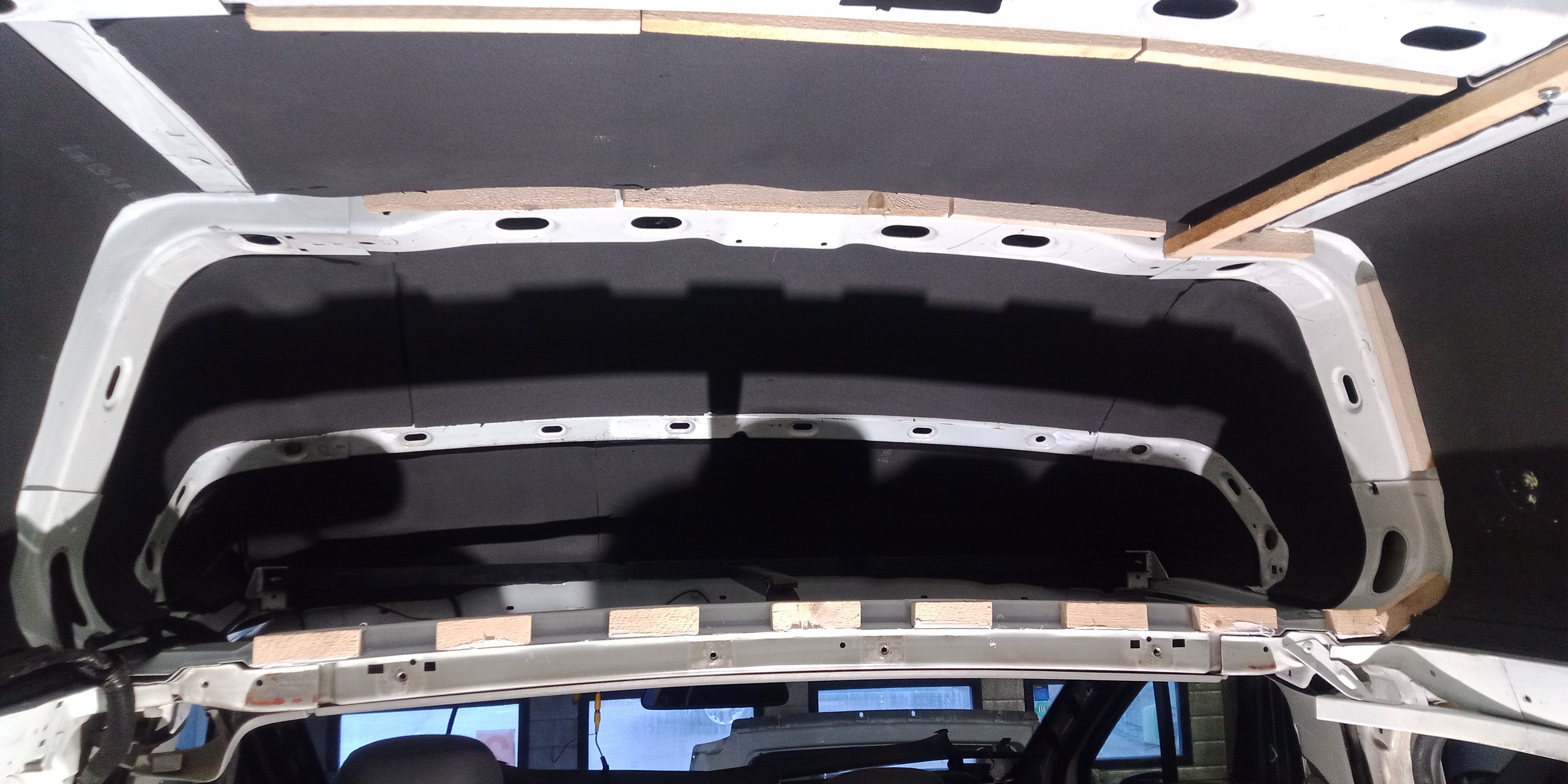

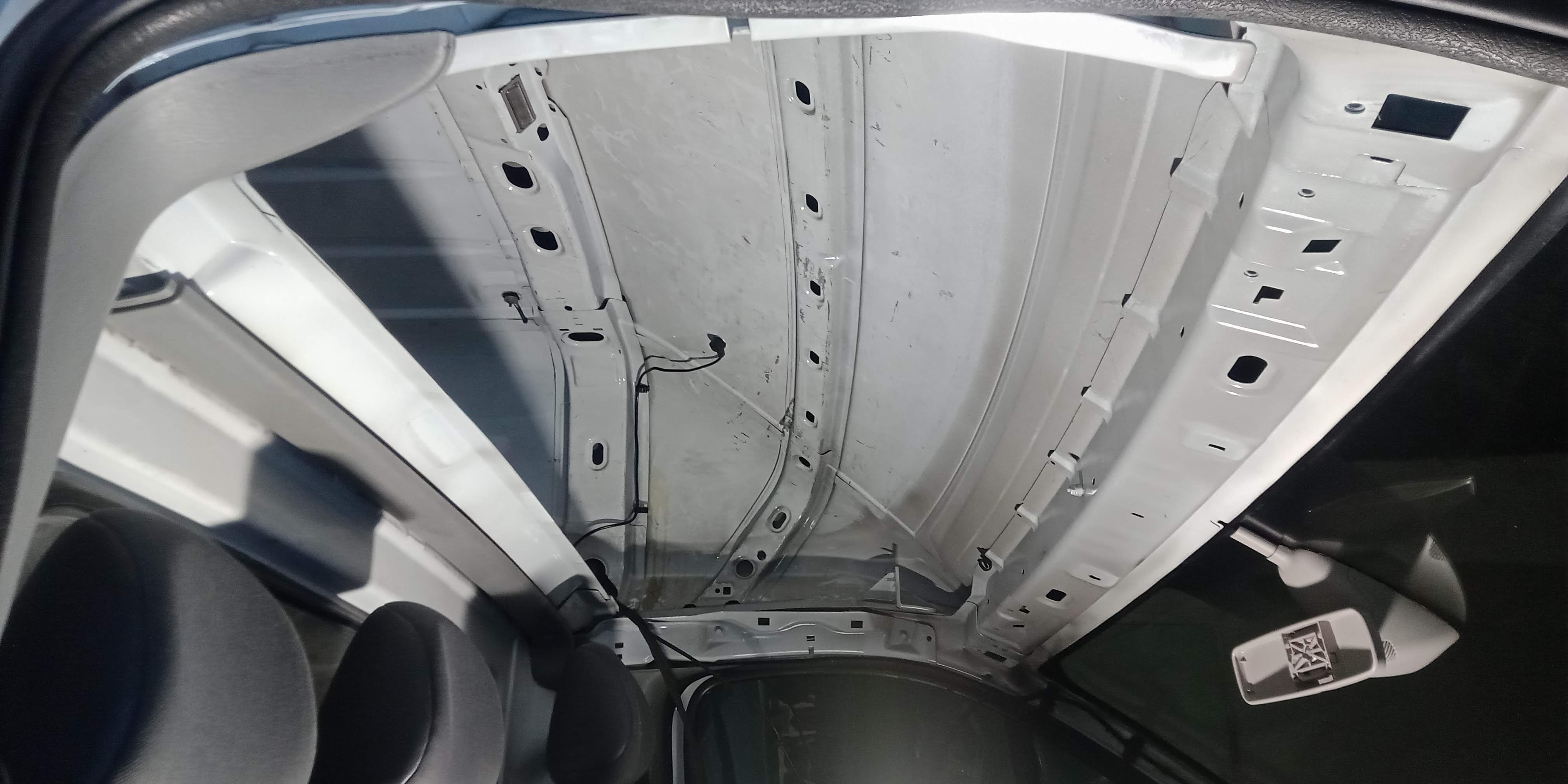

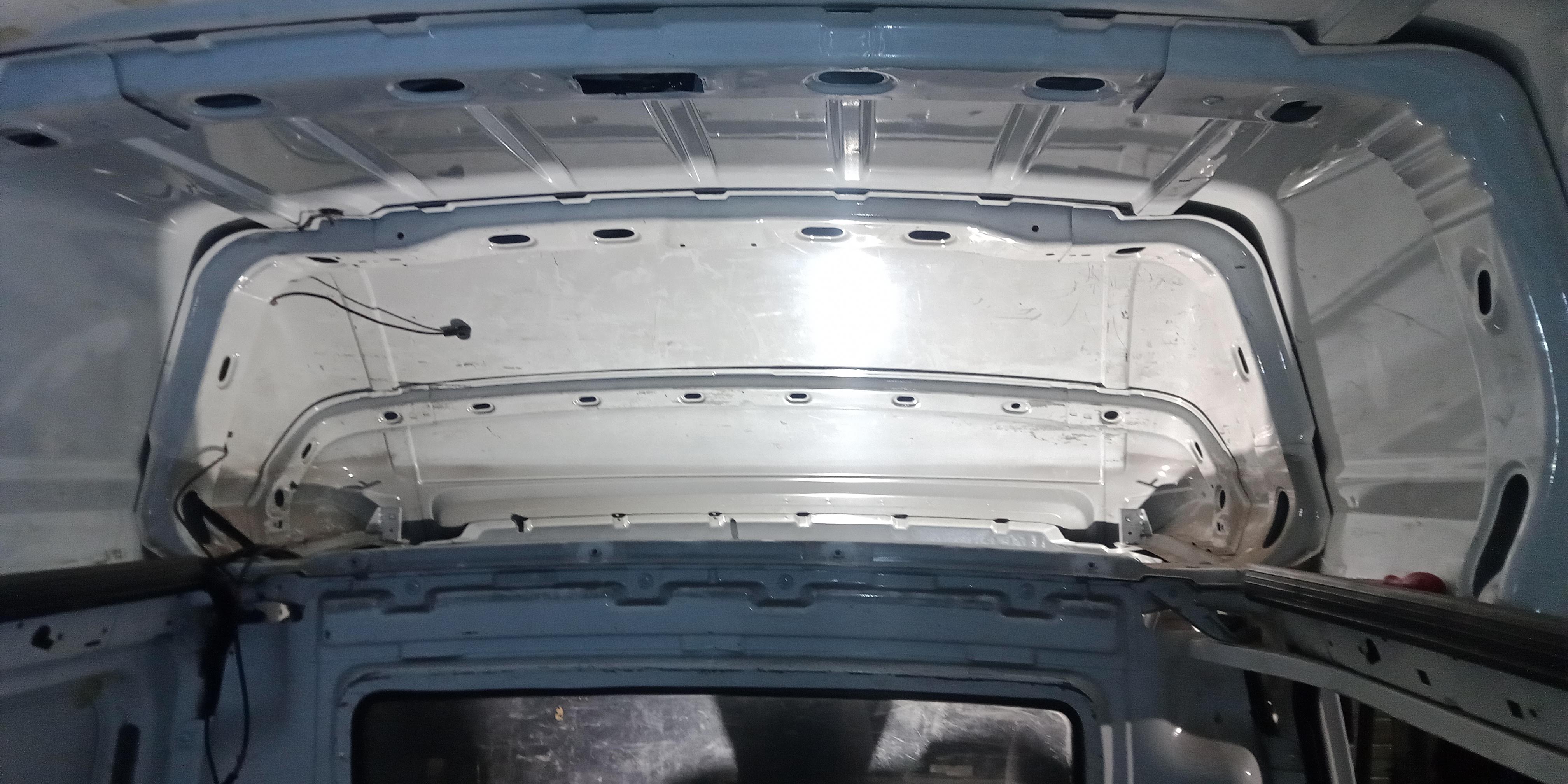

Listwy schną do jutra, a w tym czasie postanowiłem zdemontować podsufitkę oraz półkę nad kabiną.
Półka jak i podsufitka wrócą po małych przeróbkach, a ich demontaż pozwoli mi poprowadzić niezbędne instalacje. Ze względu na przyszłą konstrukcję do montażu paneli, nowa antena radiowa musiała się przenieść z dachu w miejsce dotychczasowej anteny CB. Co prawda radia analogowego prawie ostatnio nie słucham, ale chcę mieć alternatywę dla radia internetowego.

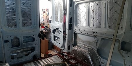

Opelacja kampervan - dni kolejne.
Ten tydzień był konkretniejszy i przybyło co nieco w oplu. Co nieco również ubyło.

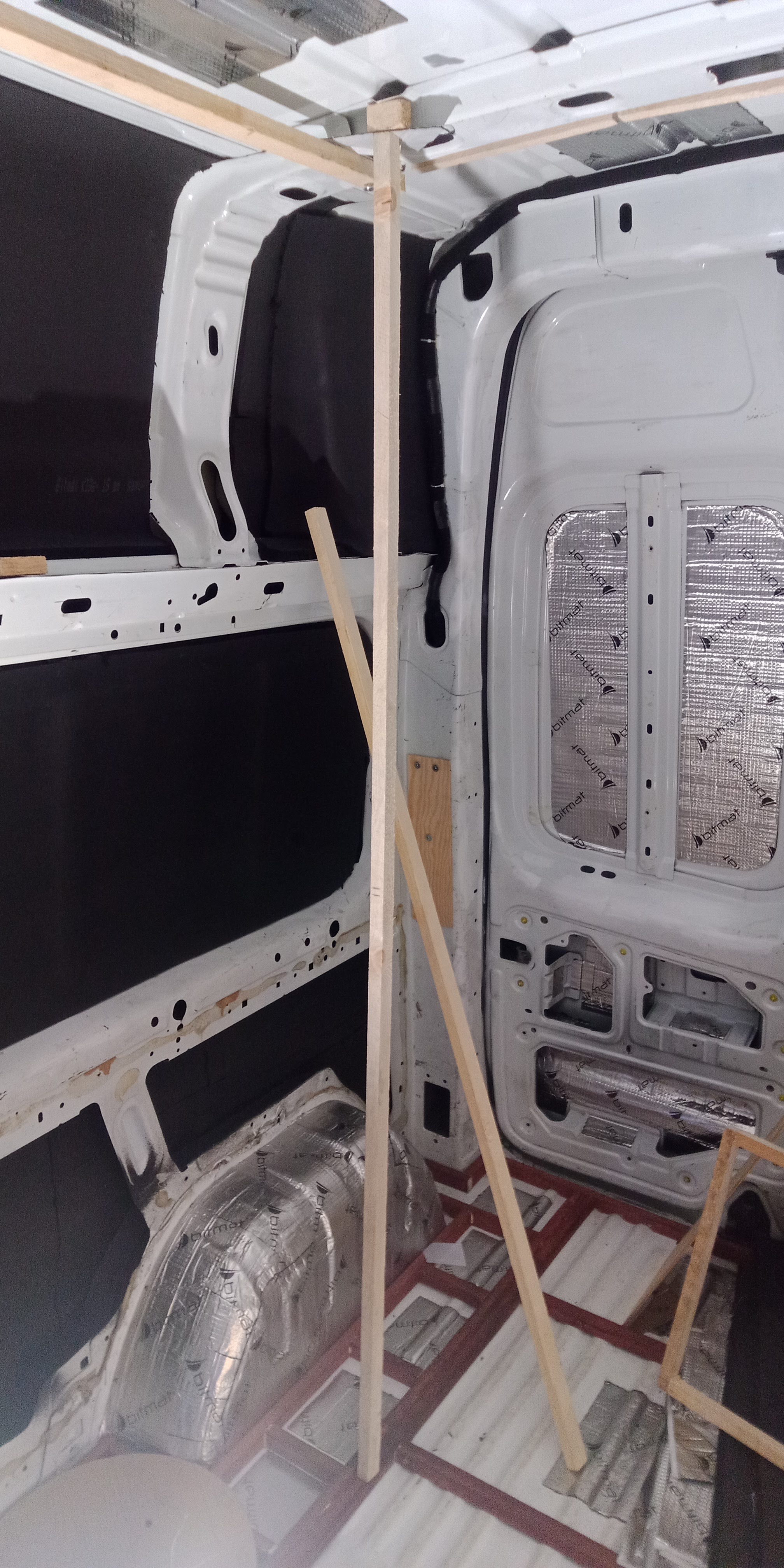

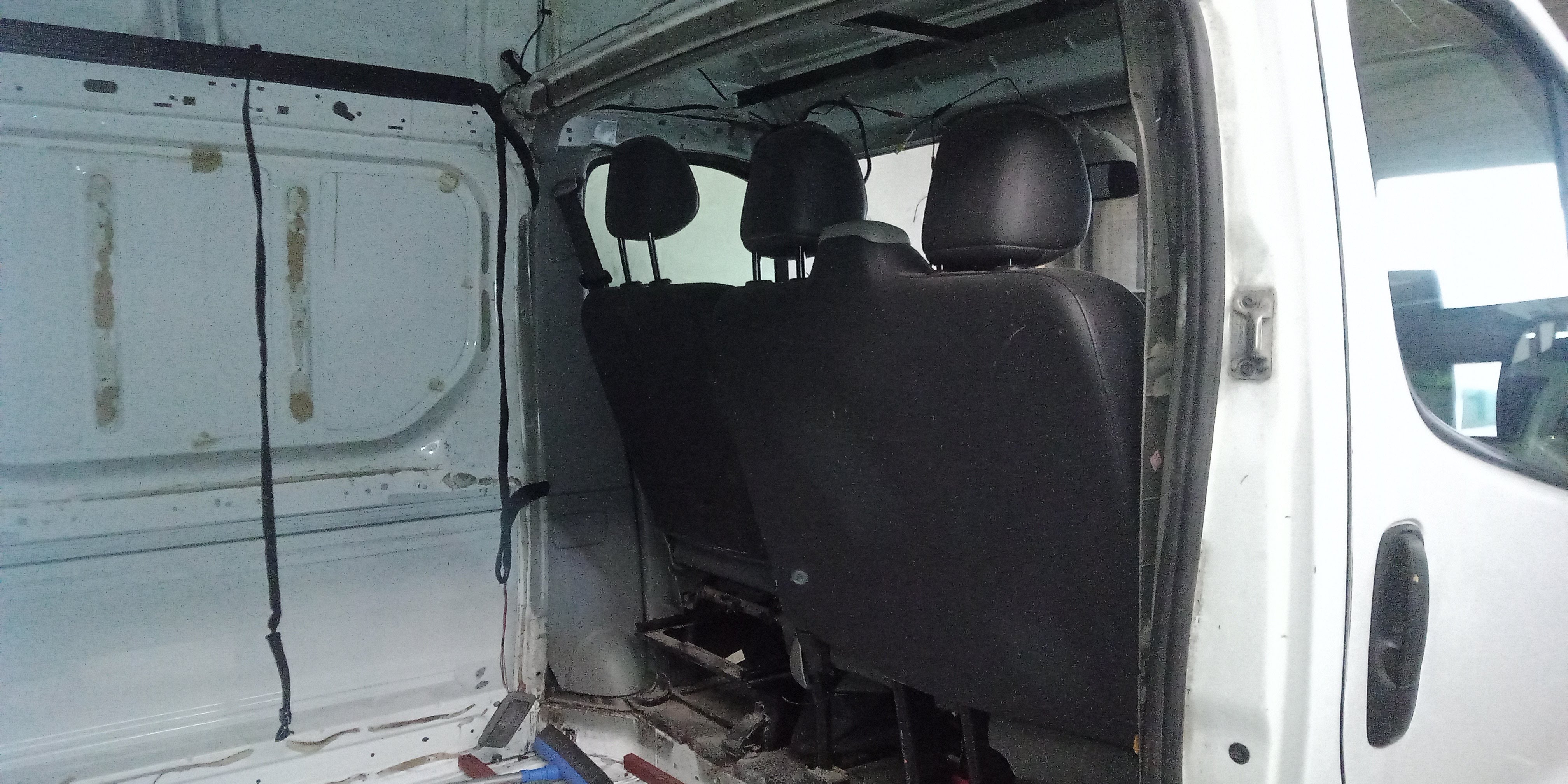

Ubyła przegroda, bo chciałem zobaczyć, czy faktycznie bez niej jest dużo więcej miejsca
Powiem szczerze, szału nie ma. Opel ma specyficzną konstrukcję, w porównaniu do np. Ducato i jak widać na zdjęciu, belka nad siedzeniami dalej narzuca możliwość zabudowy tego miejsca tak jak przegroda. Jej brak powoduje jedynie brak wystającego elementu przy wejściu i optycznie je poszerza. Ja od początku założyłem, że łazienka będzie za siedzeniem kierowcy, więc demontując przegrodę zyskuję około 5-7 cm. Niewiele, ale zawsze coś.

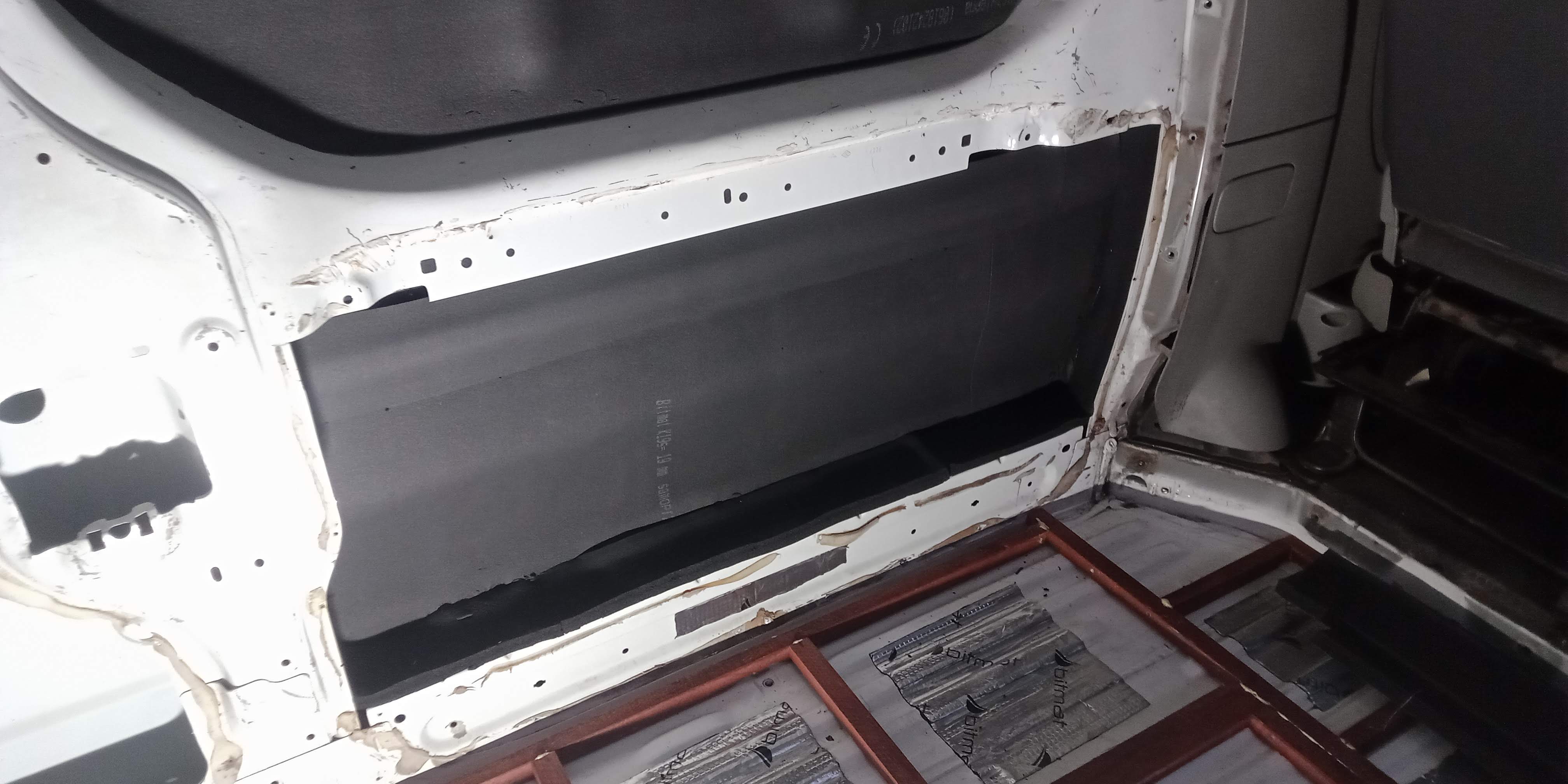

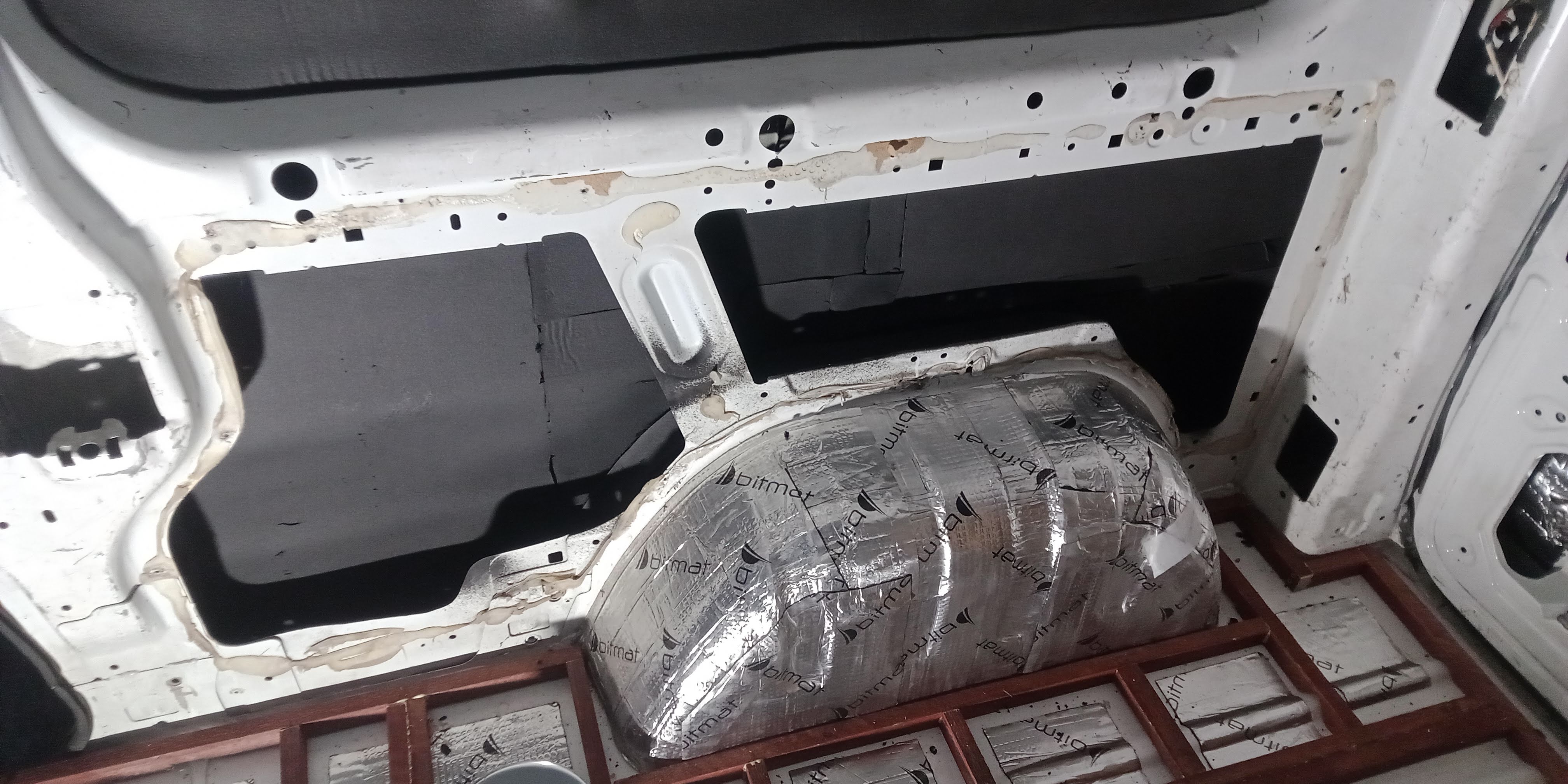

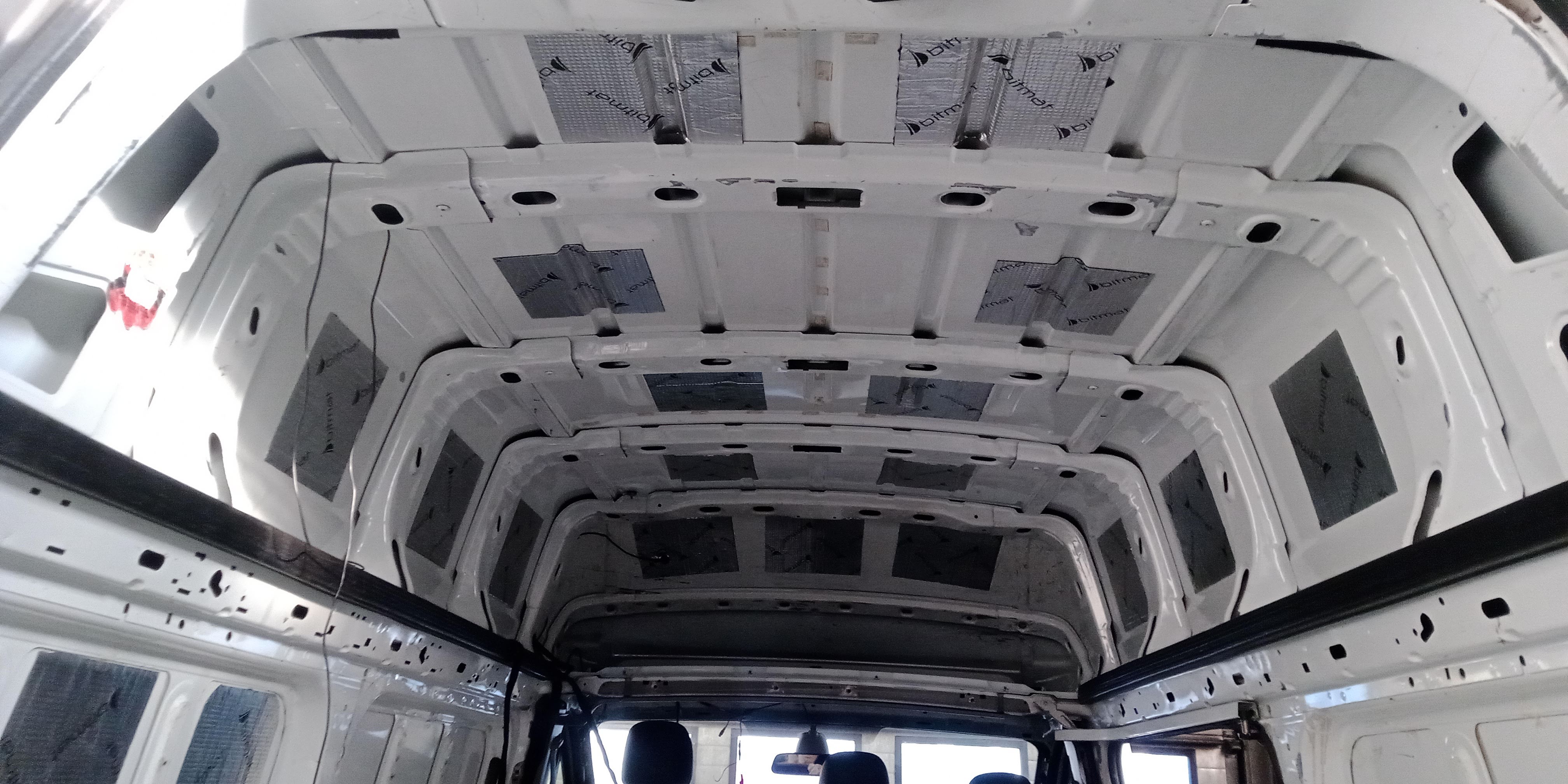

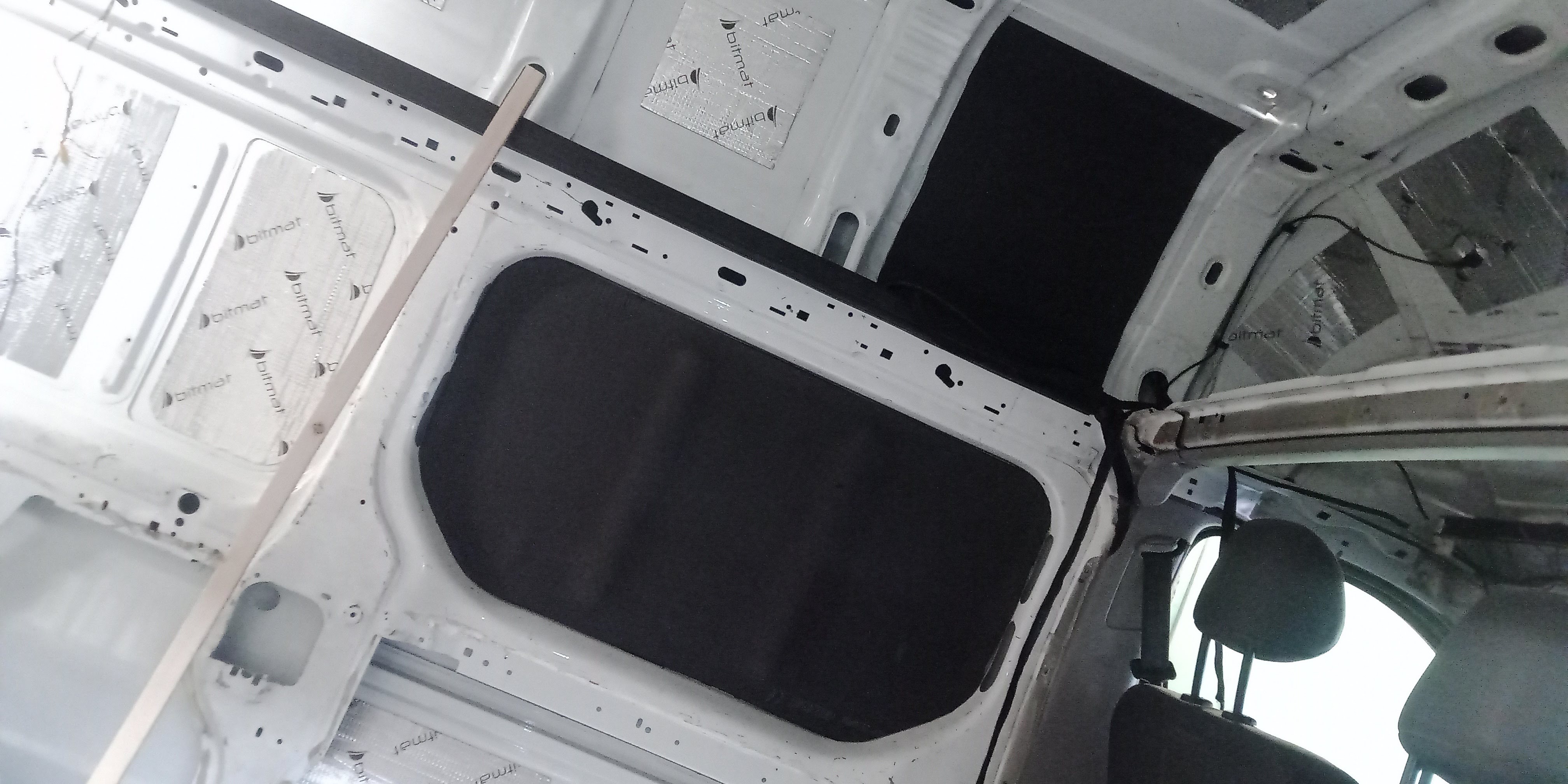

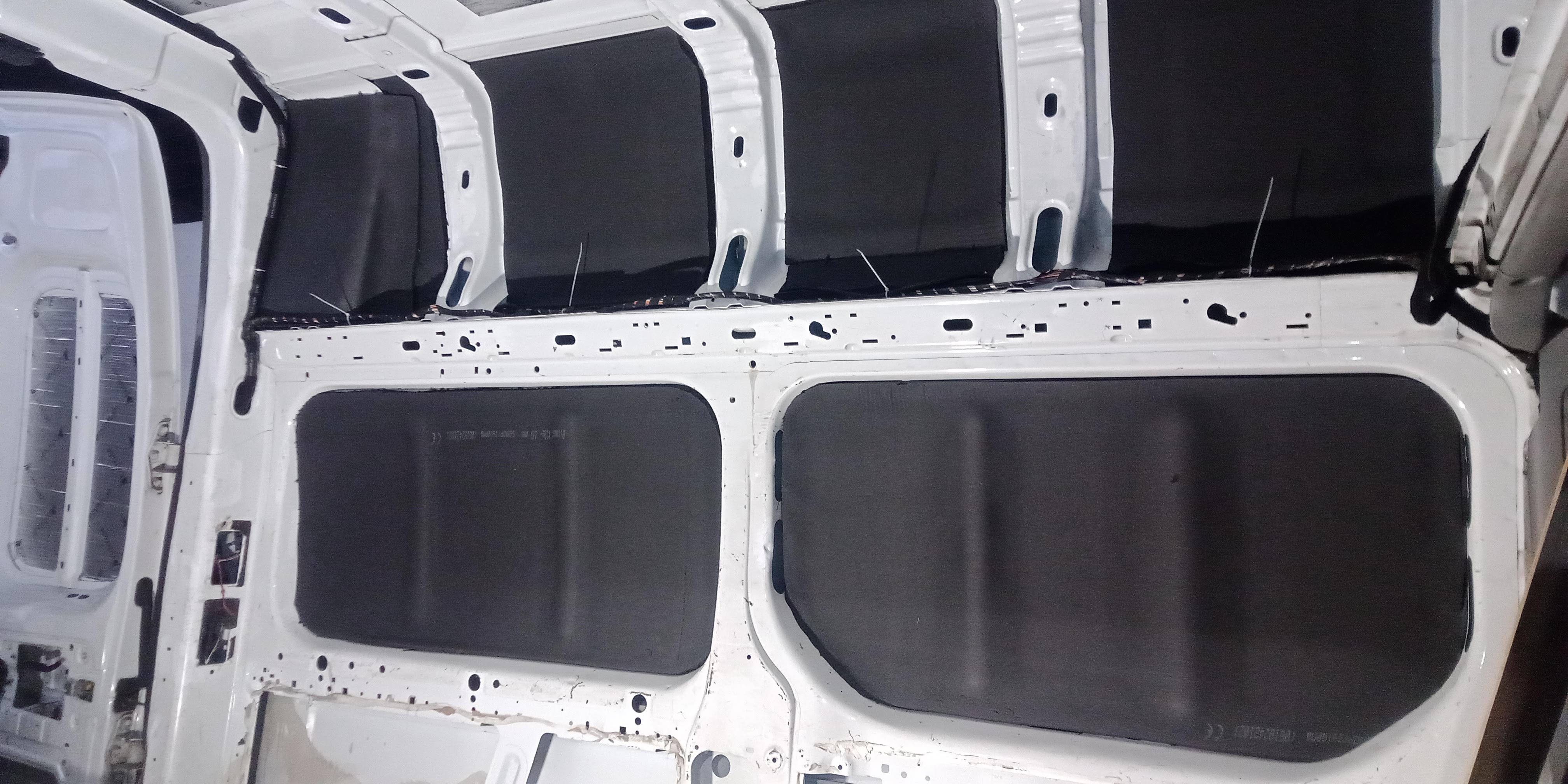

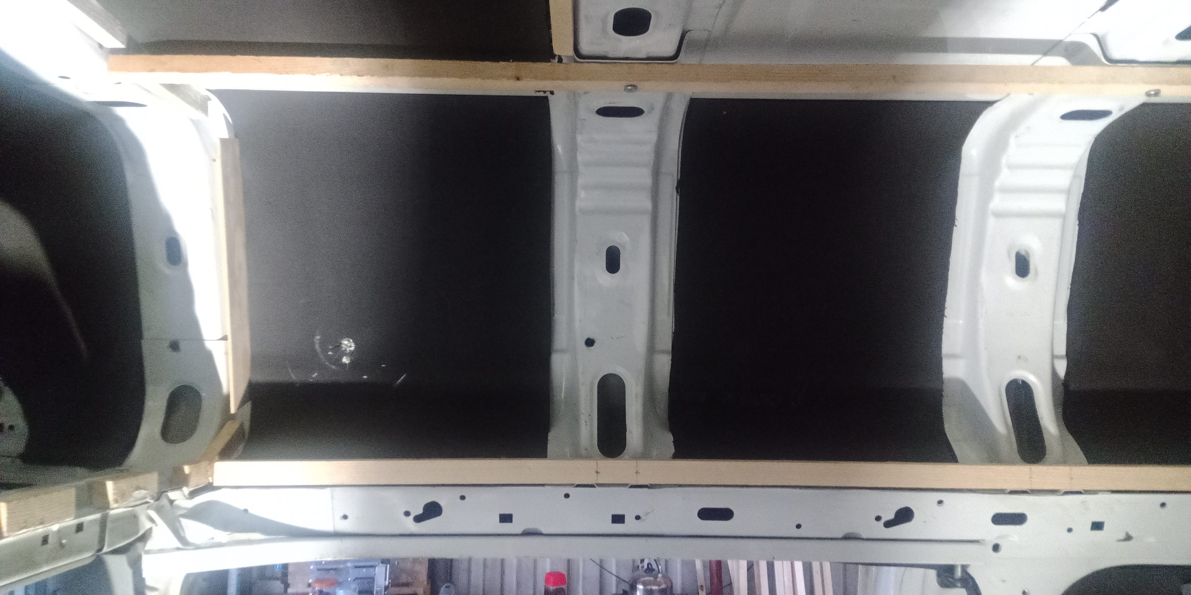

Kolejna rzecz, którą zrobiłem, to wyklejenie maty bitumicznej. Zdjęcia w trakcie roboty, więc w niektórych miejscach jeszcze jej nie ma.
Oczywiście, taki sposób wyklejania nie spowoduje całkowitego wygłuszenia auta, ale muszę powiedzieć, że różnica jest kolosalna. Blachy nie rezonują, jest dobrze.

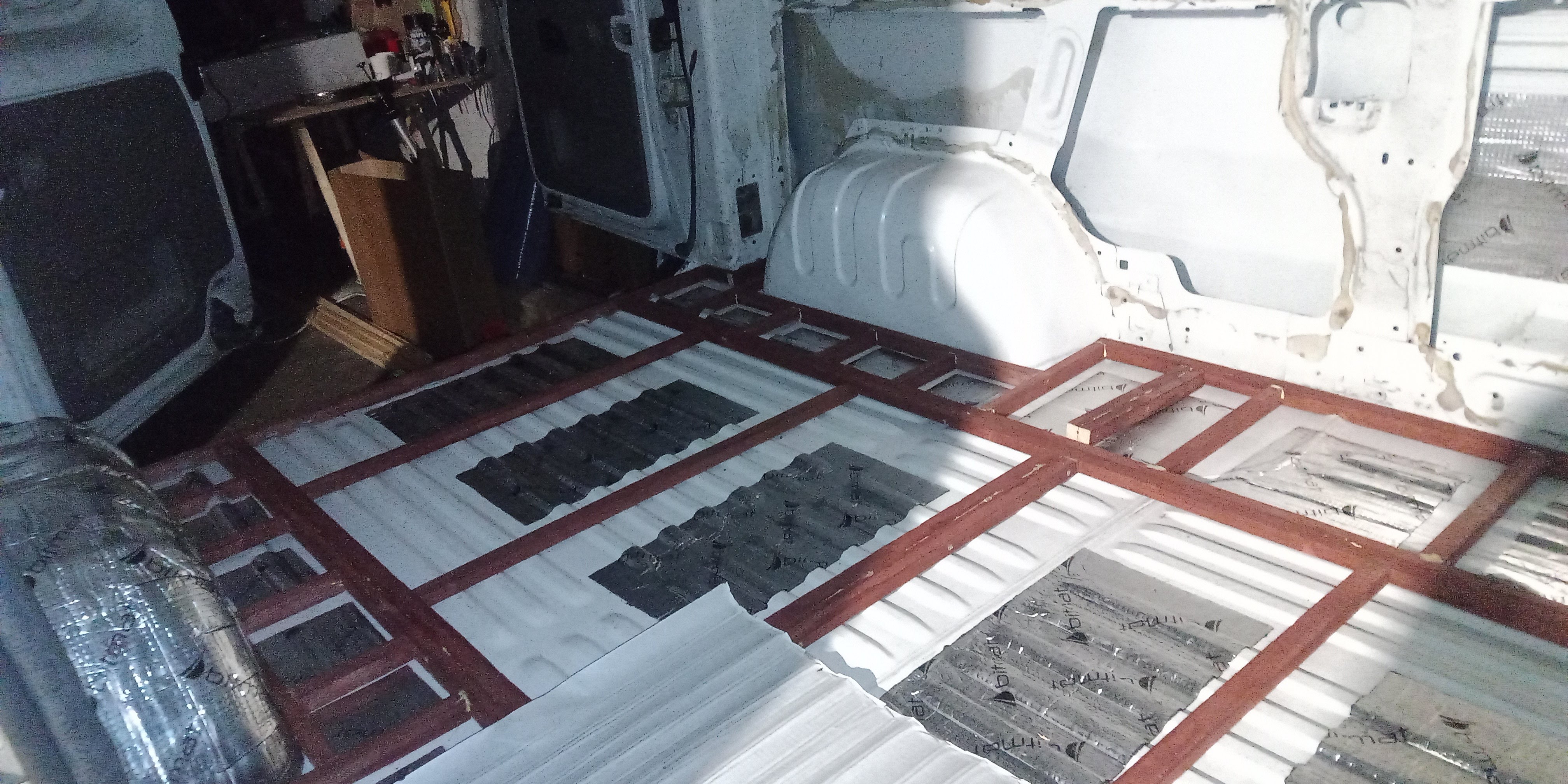

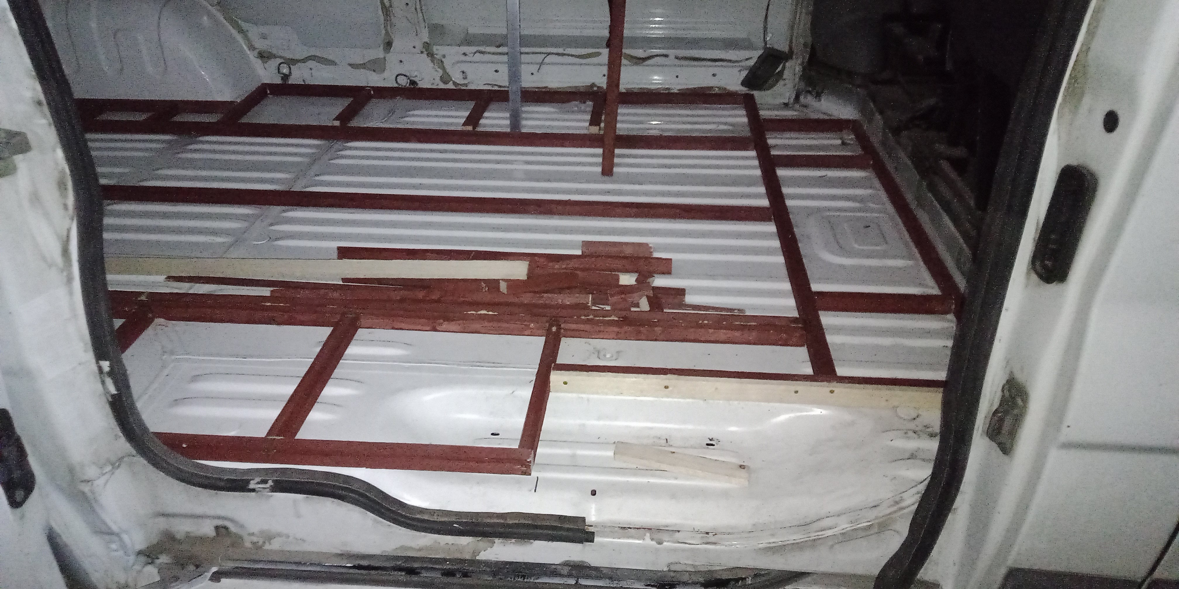

Zacząłem tez budowę stelaża pod pierwszą podłogę.
Pod pierwszą, bo w środkowej części będzie jeszcze jedna, wyższa podłoga. Wszystkie rozwiązania wynikają z czegoś, myślę, że z czasem wszystko będzie jasne.

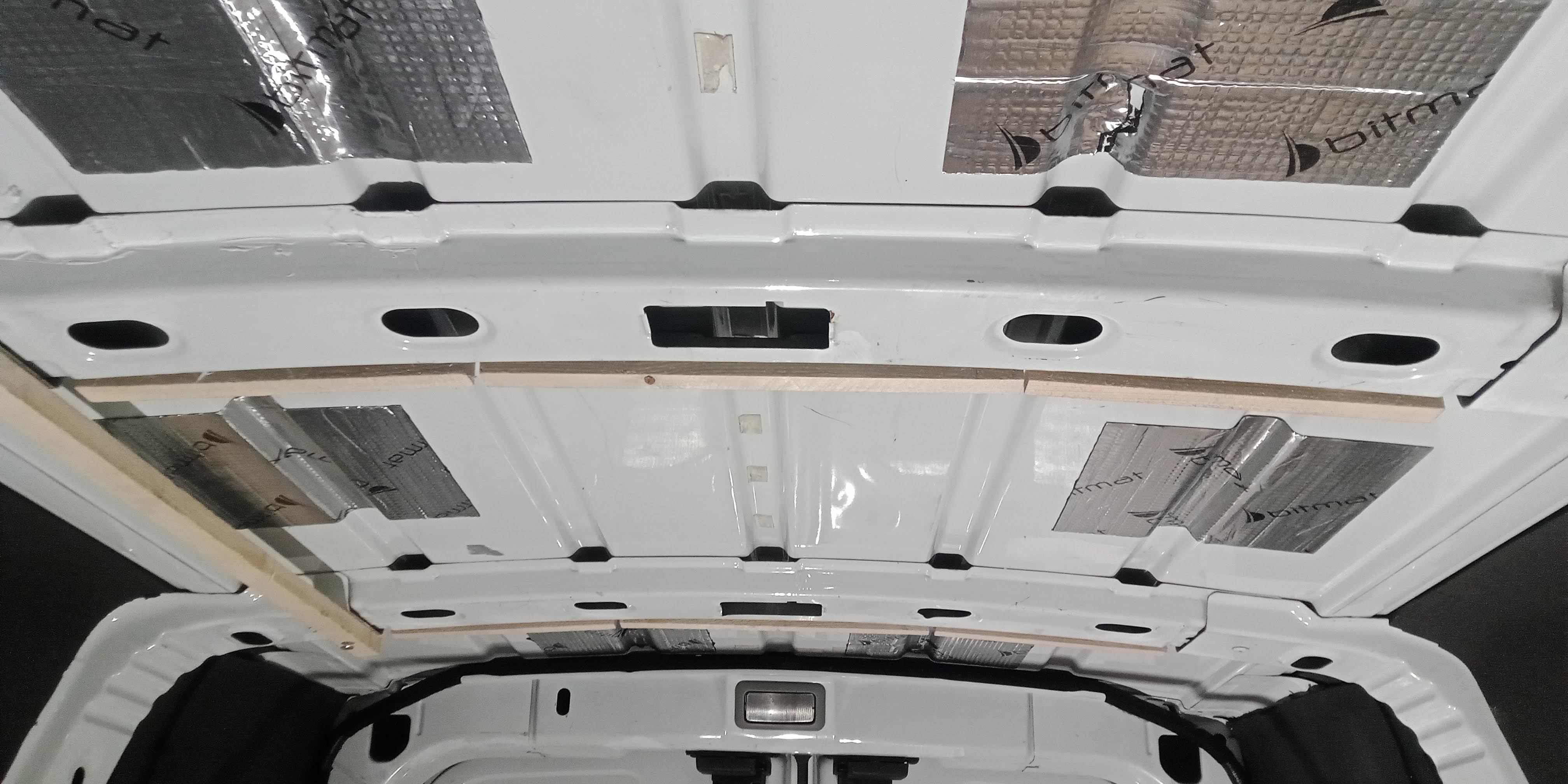

Teraz czekam na blacharza a w międzyczasie zacząłem powoli wyklejać piankę kauczukową. Na razie wszystkie większe powierzchnie, na które idzie pianka 19mm.

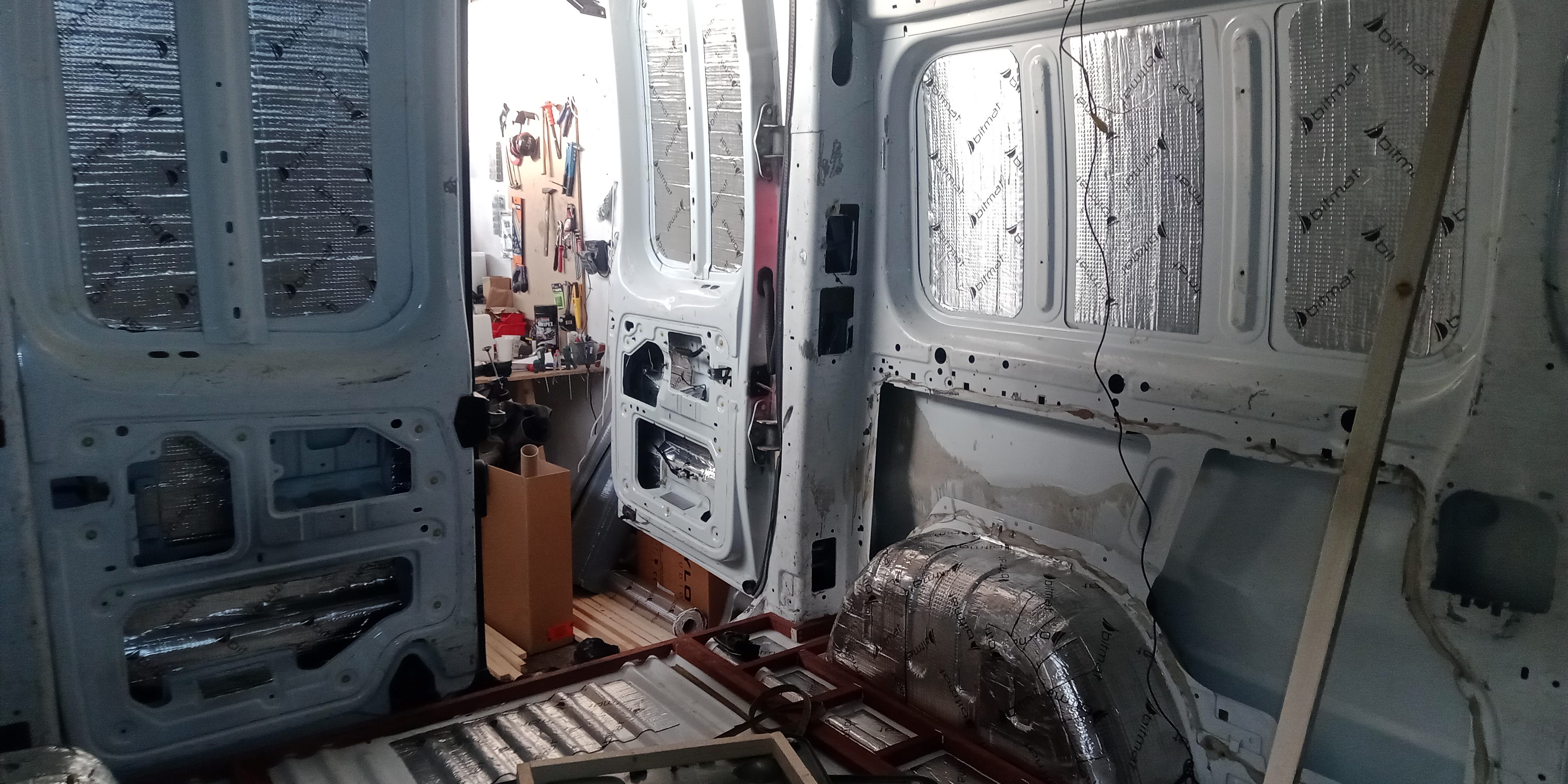

Blacharz przesunął termin, więc ciąg dalszy wyklejania mat kauczukowych.

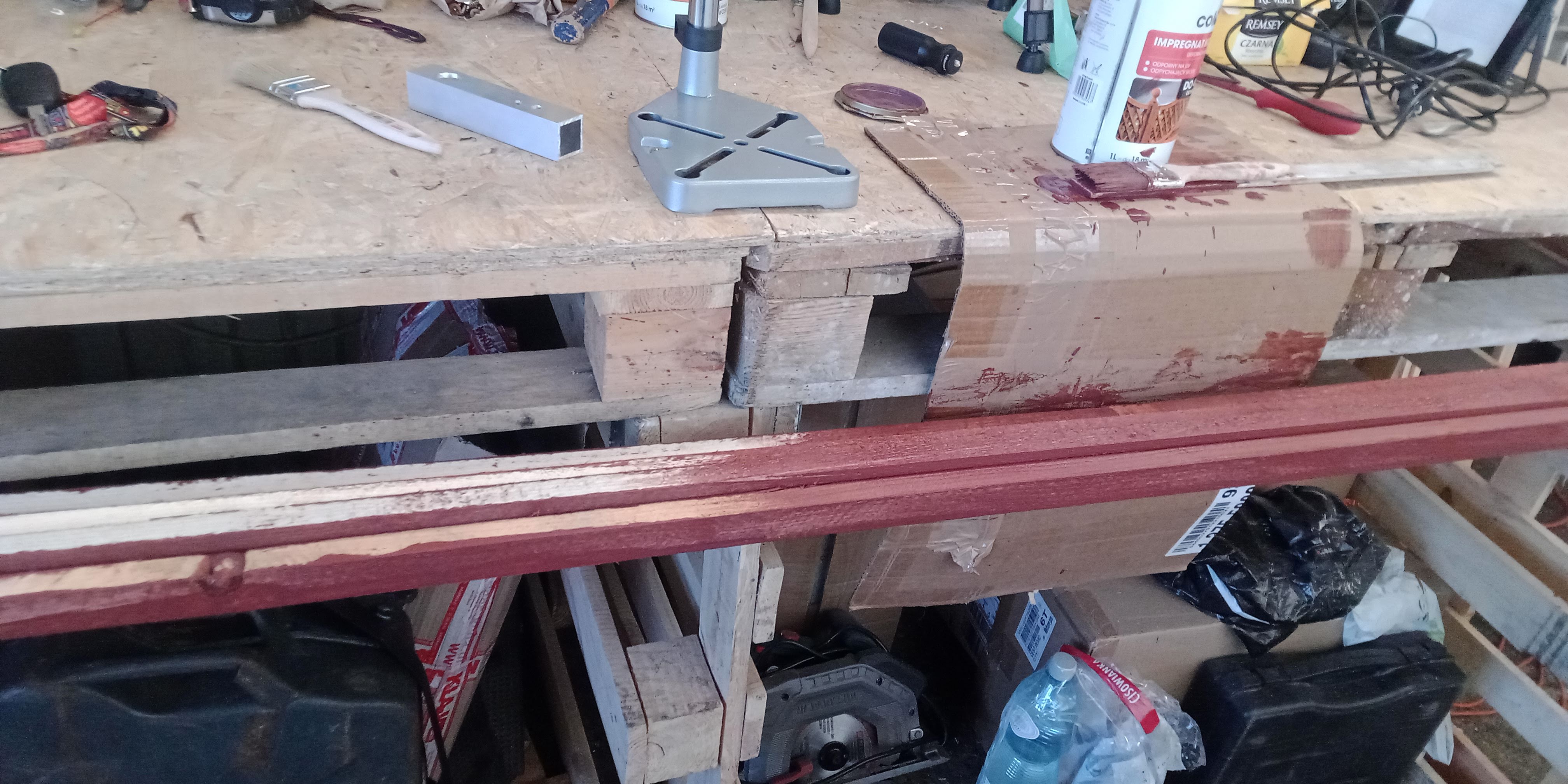

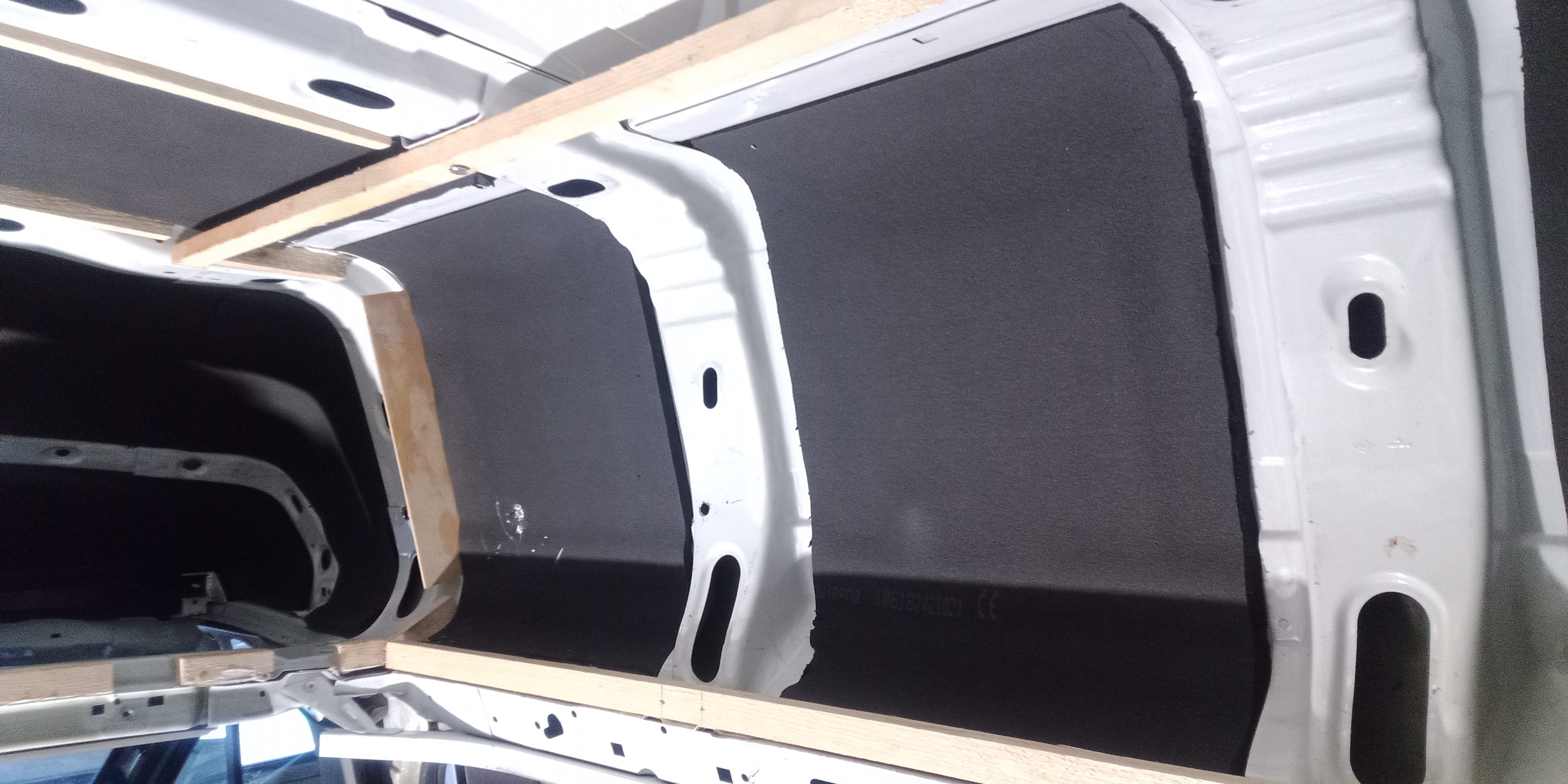

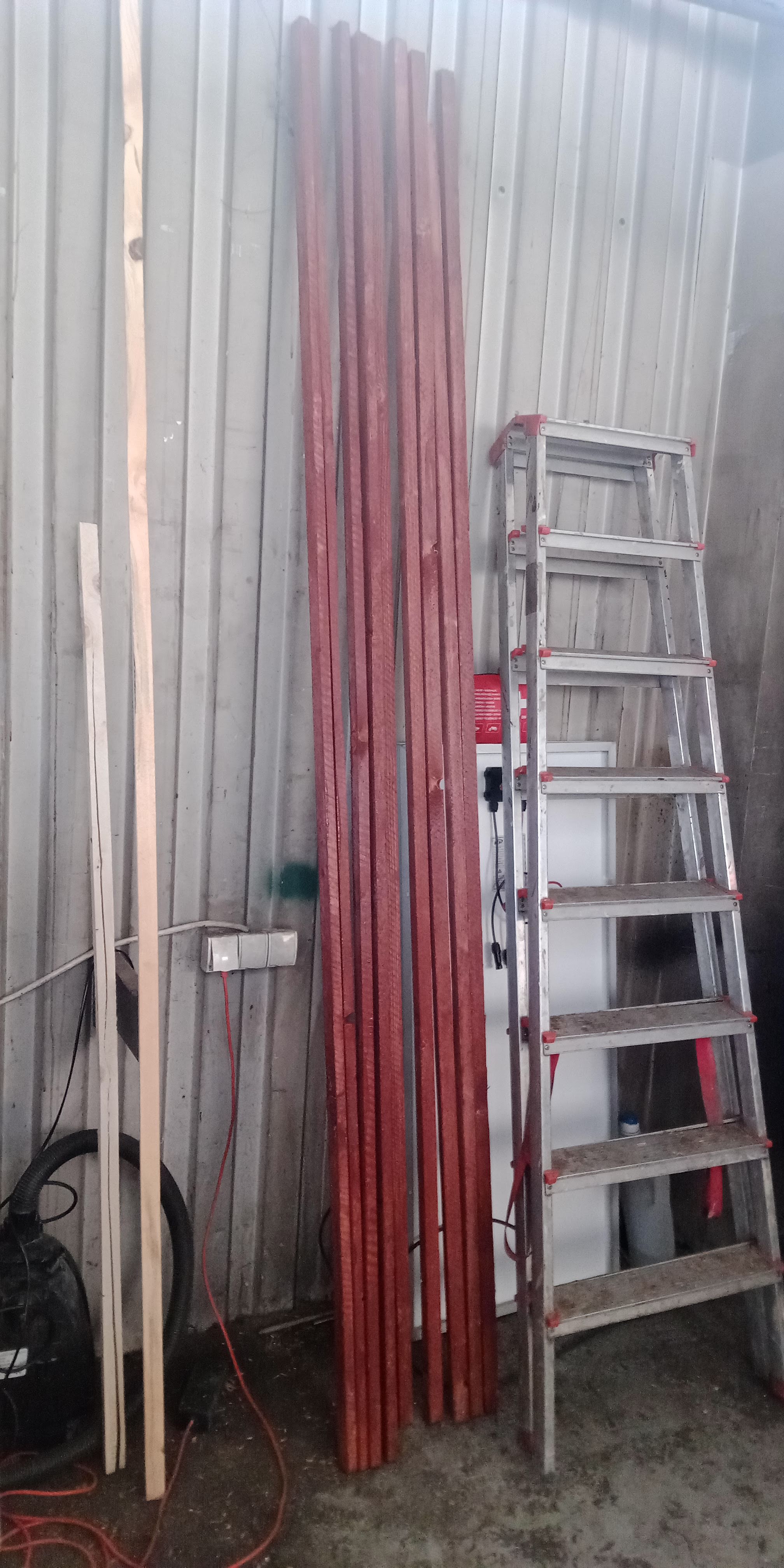

Niestety nie mogę wykleić wszystkich powierzchni, bo blacharz hamuje, ale w międzyczasie zacząłem kleić listwy, które posłużą do montażu m. in. sufitu.
Listwy kleiłem na dwóch klejach. Najpierw tradycyjnym Mamutem, a potem poleconym na jednym z kanałów YT klejem QMAR HIGH TACK. Jest troszkę tańszy od Mamuta, a po przeprowadzonych próbach stwierdziłem, że trzyma tak samo. Jedynym minusem tego kleju jest jego konsystencja. W tej samej temperaturze pracy jest zauważalnie gęstszy od mamuta, co może spowodować odciski na dłoniach od wyciskania go pistoletem ręcznym. Ja podgrzałem go delikatnie w kąpieli wodnej i wtedy problem zniknął na jakiś czas, potrzebny do pracy.
