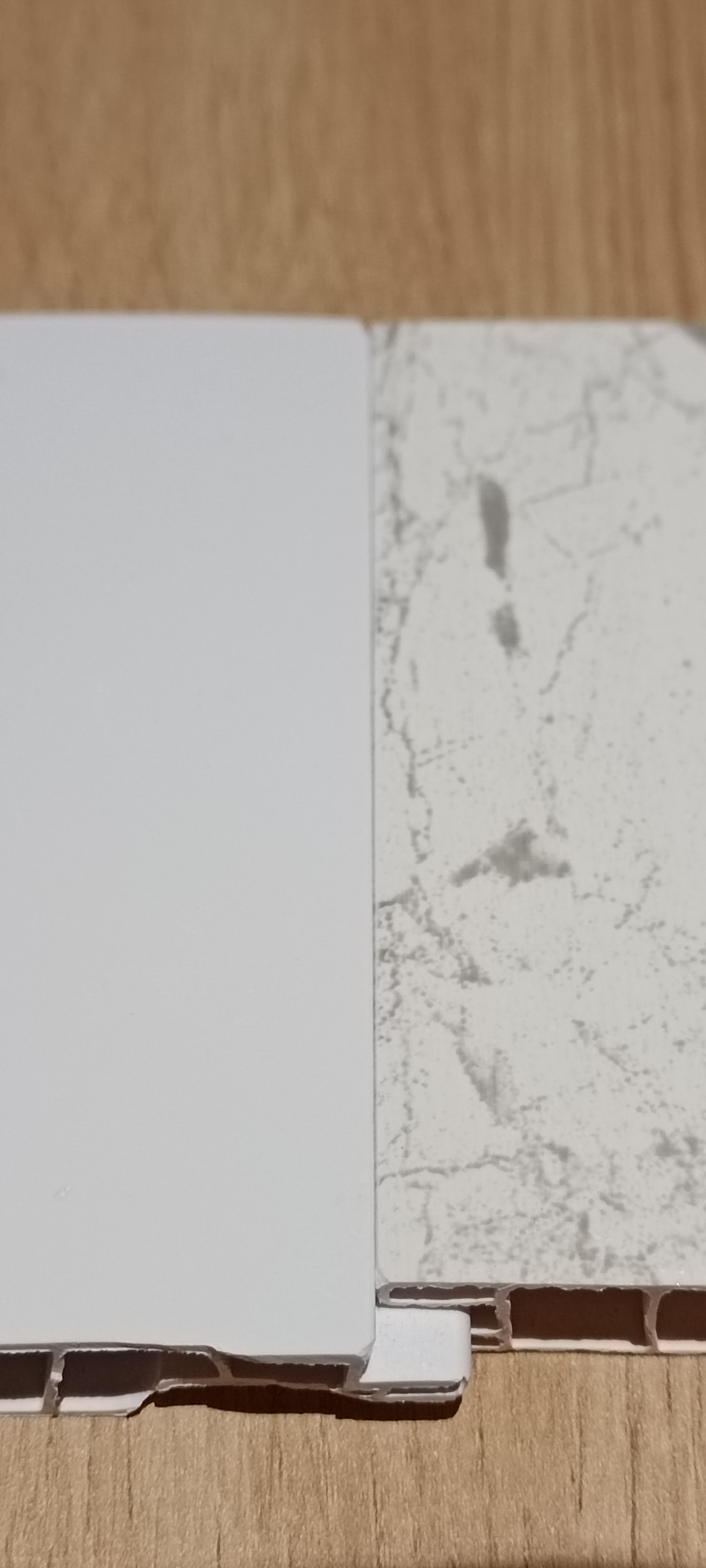

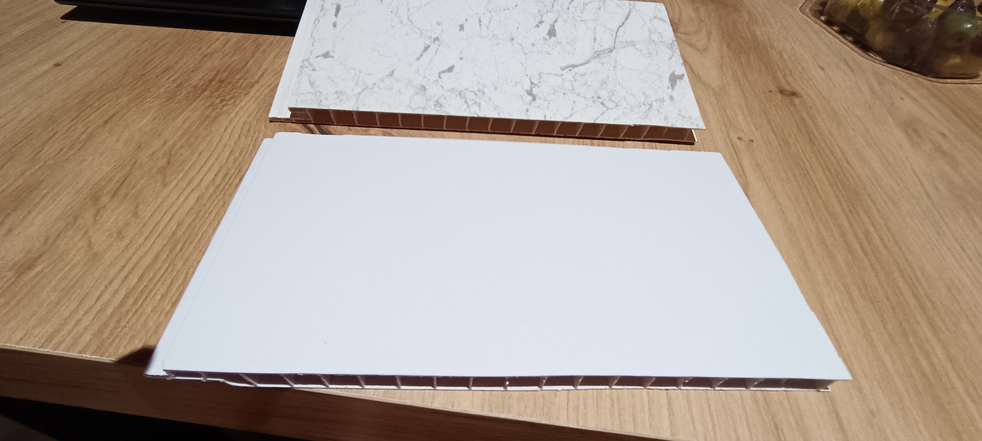

"Płyty wielkoformatowe" - alternatywa płytek w łazience. Budowa - jak parapet, płyta ma wielkość w standardzie 2400x1000 mm, jak wziąłem do ręki myślę "to jest to".
Waga płyty około 12kg - ba, lżejsza od sklejki Fuma, Ceiba.... Właściciel firmy wprowadził mnie także w wykończenie płyt - profile aluminiowe czy PCV są na każde nasze zachcianki - od kątowych, łączeniowych po nawet profile z oświetleniem LED.
Płyty mają fajną budowę, gdyż posiadają "zamki" i połączenie dwóch płyt jest niemalże niewidoczne i szczelne.
Wedle informacji właściciela-sprzedawcy, płyty łączone na ich klej elastyczny pracują w różnych temperaturach, nie ma problemu z trwałością jak również poinformował mnie że sprzedaje materiał do budowy mebli w kamperach i busach (podał strony kto korzystał lecz nie pamiętam).
Skorzystałem z promocji jednej z płyt, gdyż z informacji jaką uzyskałem jest to materiał (PCV), który bardzo dobrze się maluje (sklejkę przecież też muszę pomalować). Wybór padł więc na "najtańszą" płytę - i tak do malowania.
Muszę też zaznaczyć, że "na wystawce" wziąłem płytę pasek w ręce - 30cmx100cm i płyta nie jest giętka na tyle żeby się poddawać. Myślę, że sklejka egzotyczna i płyta jest porównywalna jeżeli chodzi o giętkość. Na wystawce także były płyty "gięte" przez nacinanie - (jak u kolegi Mannt sklejka) i też fajnie to wyglądało więc jak najbardziej można "rzeźbić". Plusem jest mniejsza waga....
Z kolei co do listew PCV - mocne, "ciężkie", masywne - widać jakość nie to co Castorama. Jedna listwa kątowa 90 stopni waży około 800g (240cm) - więc naprawdę czuć trwałość. Myślę że nie będę płyt giął, lecz listwa kątowa i dwa kawałki na szafki górne (oszczędność także materiału).
Poniżej fotki - ciekawy jestem Waszych opinii. Ja robię meble z tego materiału, zobaczymy czy produkt będzie trafiony.
Zapraszam na ich stronę http://www.vell.pl, FB "VELLpl"
Ja otrzymałem próbki, stąd zdjęcia z łączenia.

Fajne, ale kurde drogie draństwo.
Posty: 2102
Re: Karolus i remont nr.3 - N126NT
Postautor: Karolus » poniedziałek, 11 kwie 2022, 22:11
stachu_gda pisze:Fajne, ale kurde drogie draństwo.
Stachu, ale teraz masz najtańszą za 236,96zł jedną płytę (niecałe 100zł za metr2)... Sklejka egzotyczna droższa... A materiał tańszy :)
Ja nie namawiam - ale alternatywa jest :)
Ja kupiłem - zobaczymy co wyrzeźbię :D. Oczywiście profile PCV - dużo tańsze a meble chcę białe do grafitowej tapicerki więc kolor listwy mi pasi :)

Rzeczywiście; produkt fajny i lekki. Mam założony bardzo podobny u siebie w domu z tej firmy:
https://www.vilohome.com/produkty/scian ... ne-motivo/
Struktura i materiał chyba ten sam tylko w innym rozmiarze ale w łazience nie założyłbym tego.
Nie chcę oceniać produktów tamtej firmy, bo nie miałem z nimi styczności ale wydają się być baaardzo podobne.
Połączenie na zamek o którym wspominasz według mnie nie jest na tyle szczelne żeby nie przedostała się przez nie woda.
Może gdyby je dodatkowo uszczelnić to tak :? Ty jednak nie będziesz miał tego problemu, bo łazienkę masz ze zgniłka ;)
Rozumiem, że będziesz tak pasował i ciął elementy co by tych połączeń nie wykorzystywać przy budowie mebli :?:

Jeśli rozetniesz wzdłuż płytę z jednej strony od góry do dołu tylko na jednej ściance to płyta się pięknie zakrzywi kilka takich przecięć w zależności jakie chcesz mieć zakrzywienie.
Ja powiem szczerze myślę o spienionym pcw, zamówiłem już kilka grubości formatek małych żeby sprawdzić jakie jest to mocne w zależności od grubości, jest bardzo lekkie bo mam 5 mm 100/80 i jest potencjał

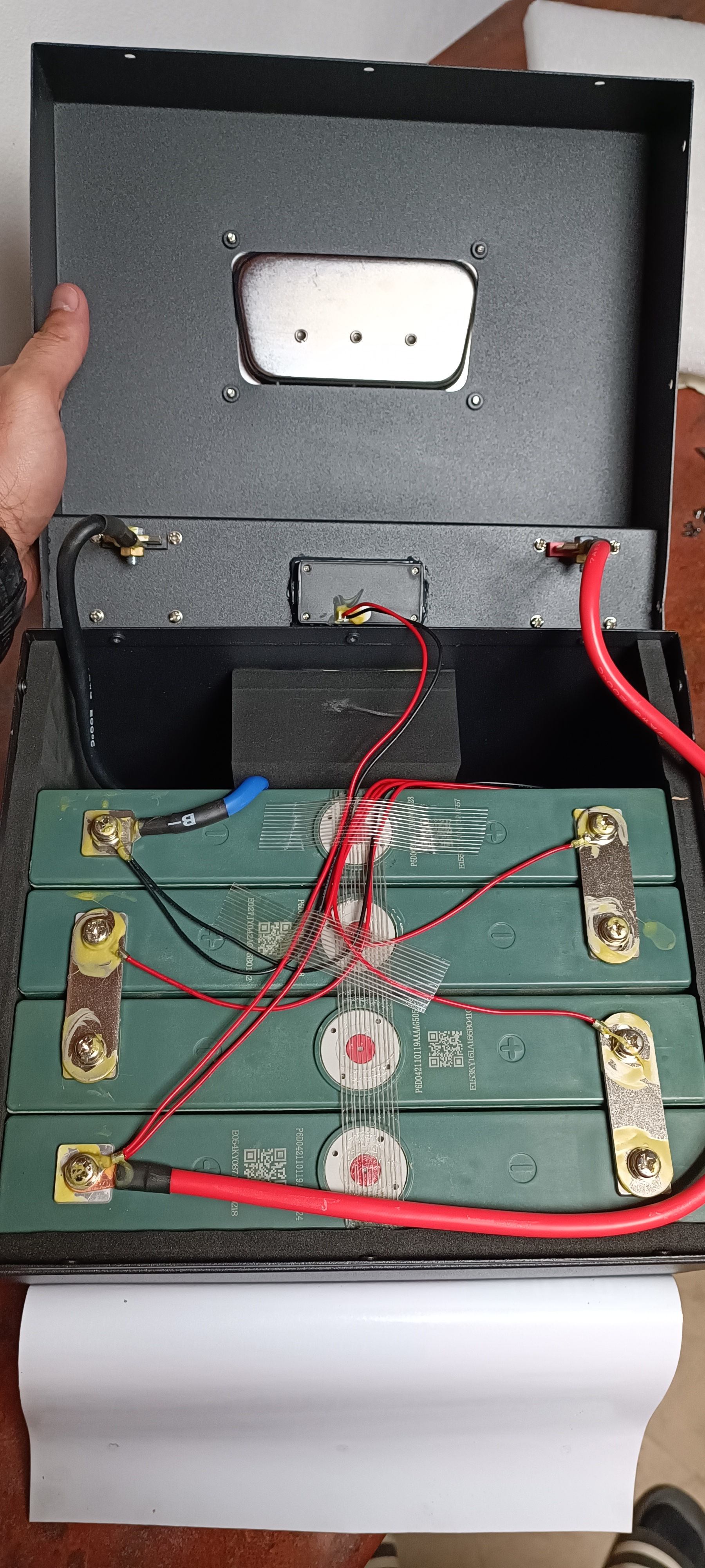

Dziś przyszedł...
Przyczepa "się robi" ale graty jeszcze schodzą....
LiFePO4 z BMS 100Ah 12V
