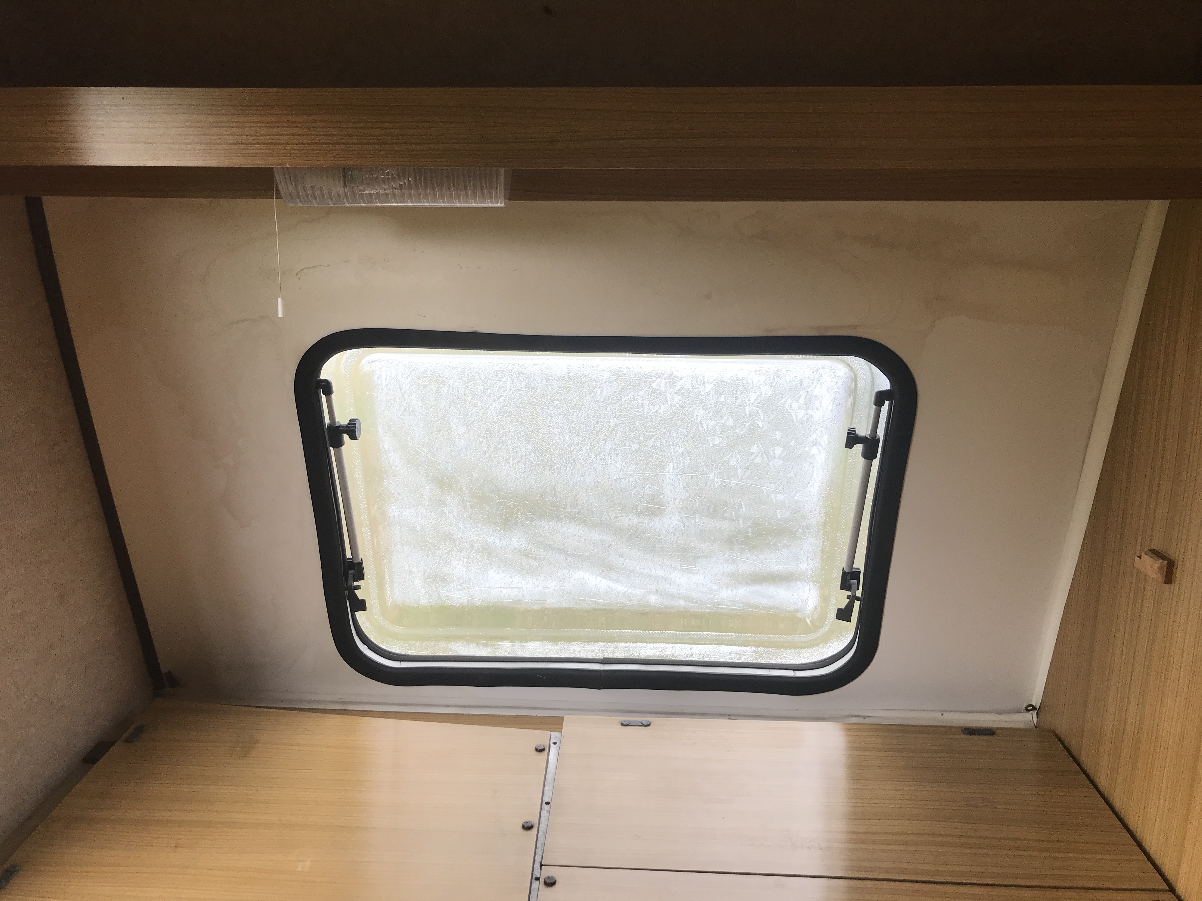

Cześć, potrzebuje porady jak zdemontować plyte mdf wokol tylnego okna w przyczepie N126NT. Jak widać na zdjęciach mam wyciek do wyeliminowania.

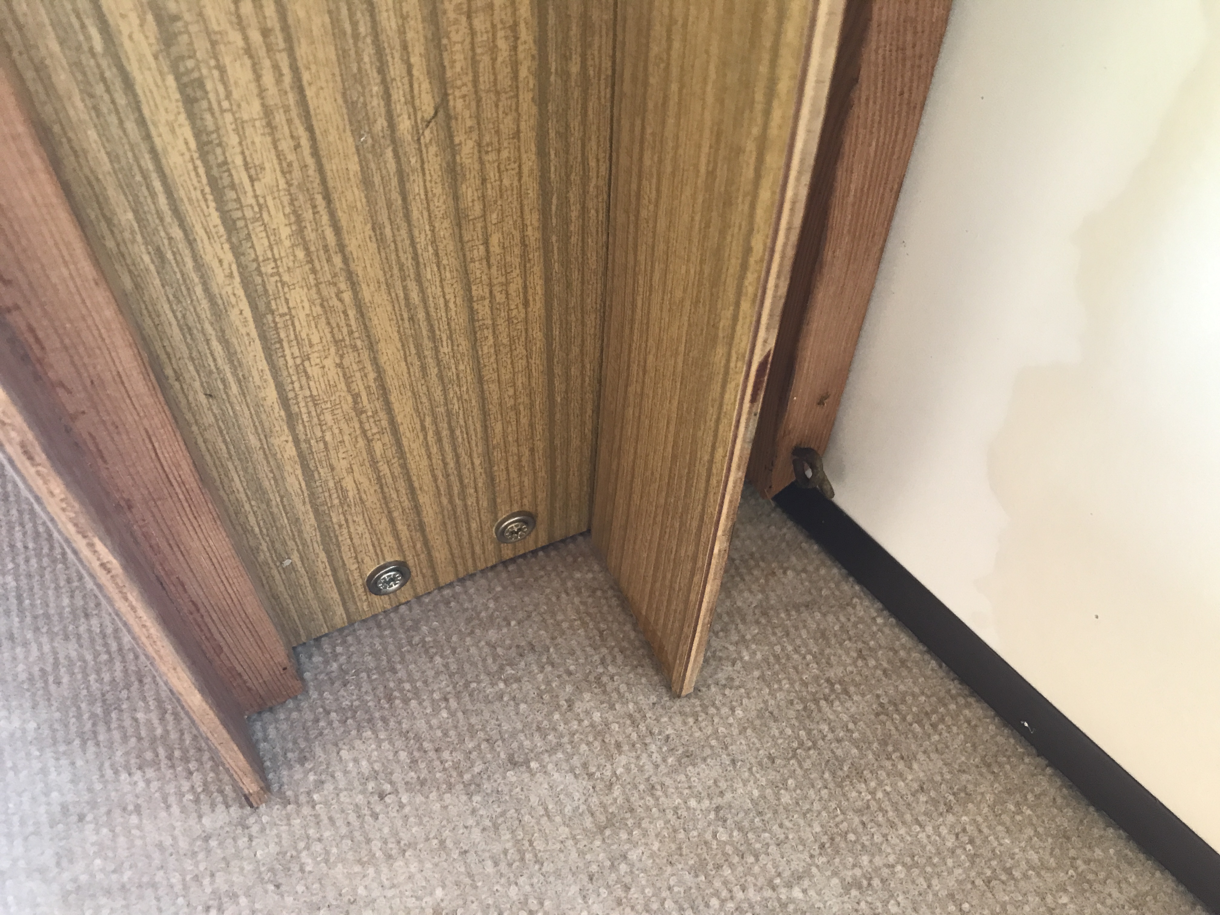

Czy należy zdemontować tę półkę?

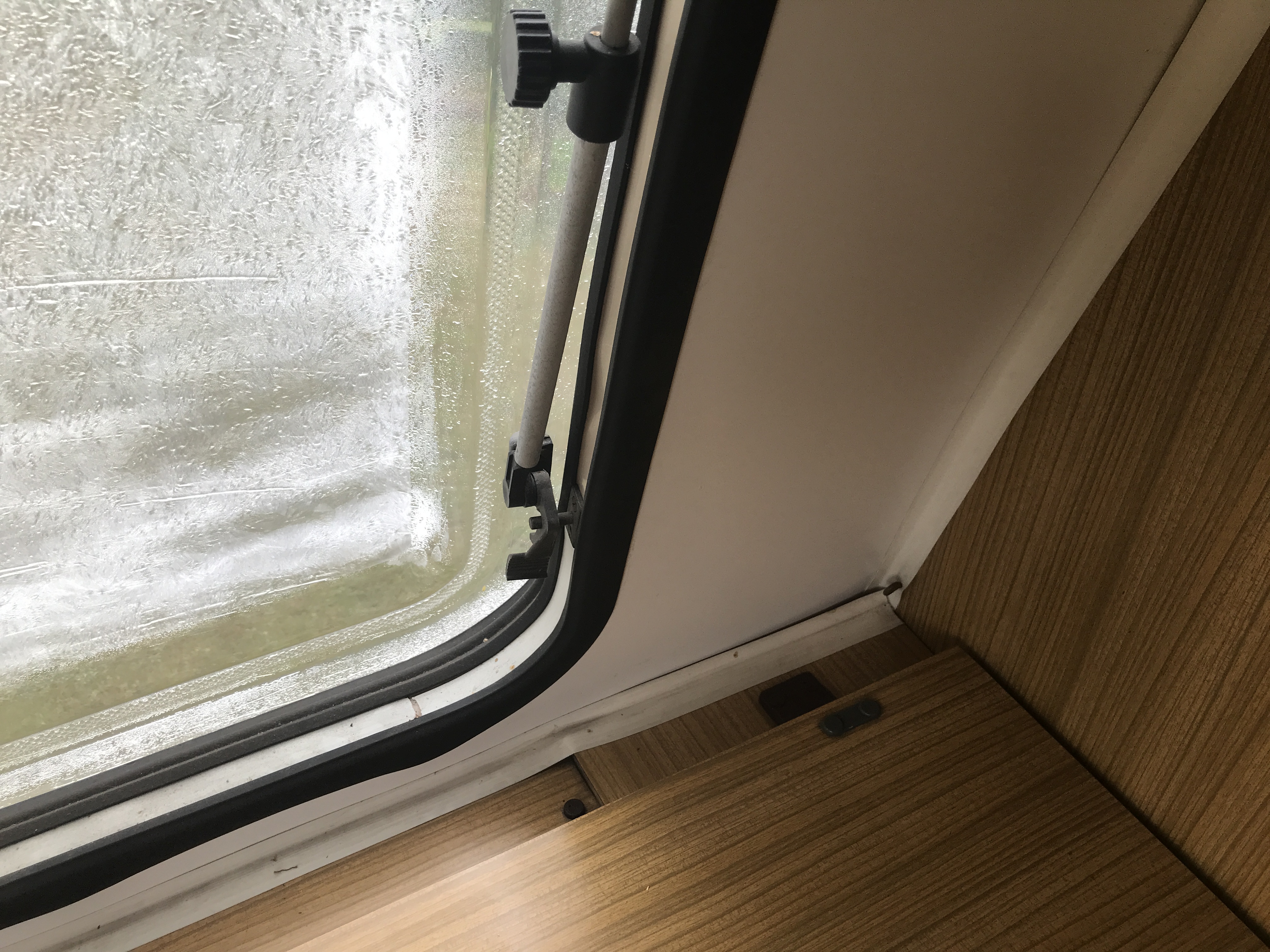

Czy należy zdemontować cała uszczelkę okna?
Dziękuje za każda podpowiedź!
							Demontaż mdf wokół mniejszego okna w N126NT

Płyta jest raczej przyklejona żywicą, więc nie jest to lekka robota. Idealnie byłoby zdemontować wszystko dookoła łącznie z oknem i meblami. Cieknie prawdopodobnie pod zewnętrzną listwą montażową okna
  Można to uszczelnić odkręcając ją i po oczyszczeniu powierzchni zamontować na nowo używając jako uczczelnienia taśmy butylowej albo któregoś uszczelniacza z grupy Sikaflexa. Oczywiście jest to wykonalne jeśli listwa drewniana, która jest wlaminowana od wewnątrz nie rozpada się od długotrwałego kontaktu z wodą.

Witam.
Z racji tego że miałem N126N i teraz N126NT napiszę jakbym zrobił i jak były montowane te płyty.
Płyty są do listew wklejonych na zszywki - przynajmniej były we wszystkich jakie demontowałem.
Moja rada jest taka:
1. odkręcasz półkę wiszącą (dwie śruby prawa strona stojąc przed nią i jedna (dwie) od łazienki.
2. odkręcasz szafkę kuchenną (niestety ale płyta wchodzi dużo niżej niż wysokość szafki - choć możesz spróbować bez odkręcania szafki kuchennej)
3. demontaż uszczelki okna.
Powinna zejść, i tak masz ją do wymiany ale za bardzo jej nie rozwal, abyś miał wymiary do zrobienia nowej.
Powiem tylko że Castorama Ci wytnie na wymiar - Ty dotnij okno.
Jak mówiłem - płyta trzyma się na zszywki. Moje zdanie jest takie, że cieknie Ci spod listwy okiennej. Demontaż okna, wymiana wkrętów (zardzewiałe) listwy okna.
Daj znać co i jak. W razie pytań służę pomocą.
Pozdrawiam
Pozdrawiam

Karolus dobrze pisze. A jak będziesz wymieniał płytę, nie kupuj zwykłej w Casto, tylko koniecznie wodoodporną, albo odrazu lepiej sklejkę i lakier.
