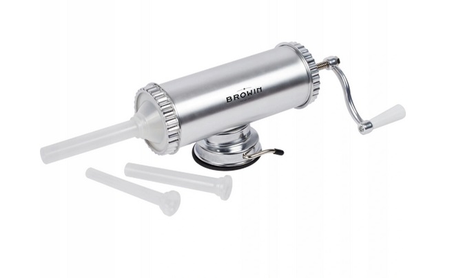

Murano pisze:Planuję kupić nadziewarkę poziomą właśnie z tych budżetowych ale mówisz, że nie warto?
Mam dokładnie taką:
Upierdliwie się ją ładuje, gdy masz tłuste ręce odkręcenie jest mocno utrudnione. Do tego cylinder jest aluminiowy a tłoczysko pracując szoruje o ścianki mocno je rysując. Ten typ tak ma ale wydaje mi się to niebezpieczne bo ewentualne opiłki mogą trafić do farszu, w końcu gdzie się podzieją... Do tego słabo trzyma się blatu czy taboretu. Ogólnie niewygodna.
Teraz chodzi mi po głowie taka nadziewarka ze stalowym cylindrem i łatwym sposobem ładowania.
Pierwsza lepsza https://allegro.pl/oferta/nadziewarka-3 ... 7142275121 Jeszcze nie wiem czy wezmę akurat tą konkretną.

Ale koniecznie nie tej co pokazałem, nie daj się naciąć jak ja. Chciałem oszczędzić a teraz i tak muszę kupić inną. Jak mawiał mój teść "drożej wyjdzie taniej zapłacić" Poszedłem specjalnie do piwnicy cyknąć fotkę wnętrza nadziewarki...
Tłok dosłownie orze po ścianach i nie jest to moja wina, po prostu na tym gwintowanym pręcie ma taki luz, że lata na boki. Gdyby jeszcze ślizgał się po ścianach to nic by nie było ale on się jakby klinuje i puszcza raz za razem, tworząc bruzdy widoczne na foto.
Gdy rozpakowałem nadziewarkę to jeszcze mi się przypomniało, że montaż lejka jest słaby i trzyma się on dobrze jeśli plastik jest suchy, jak tylko się utłuści to lejek łatwo wykręca się z mocowania.

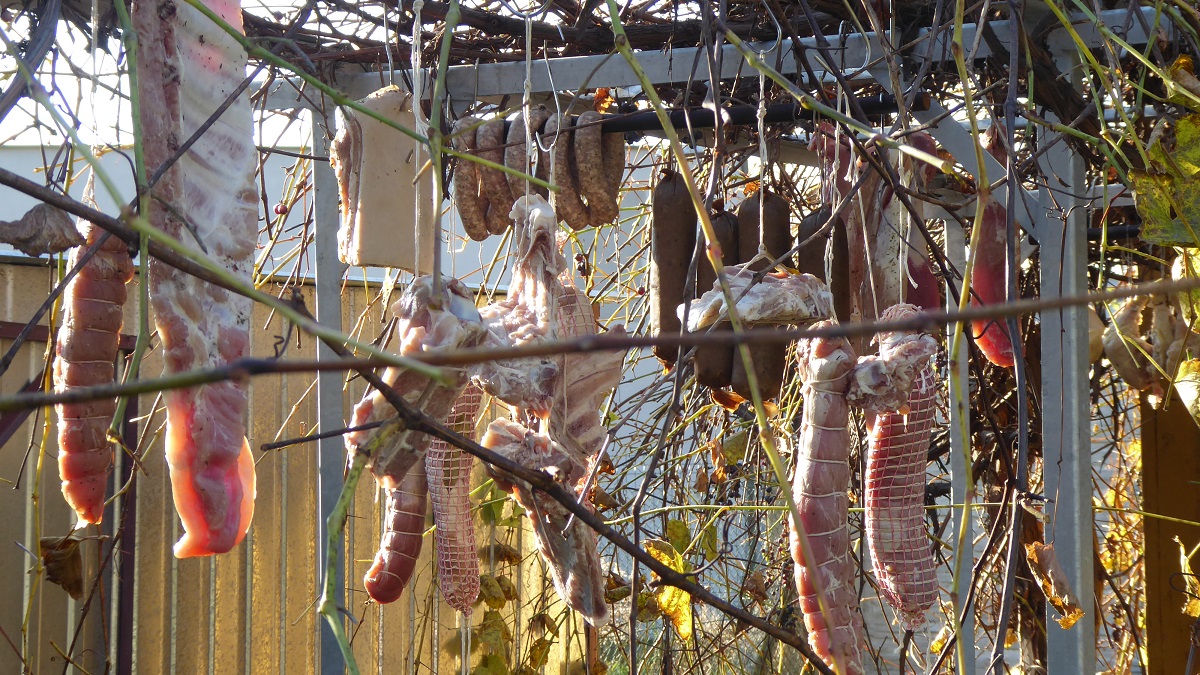

Eh, cóż to był za weekend. Pod czachą jeszcze zgrzyta Zbliżają się święta a zaraz po nich Zimowe Mazury więc trzeba było coś przygotować.
Brygada spora to i towaru było dużo, dwa wsady jeden po drugim. Męczące jak diabli ale warto było.
Całonocne ociekanko.
Peklowane na sucho i obtoczone na maxa w przyprawach.

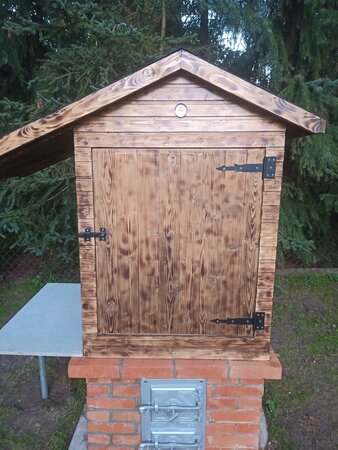

Odkąd zakupiliśmy dom wiedziałem, że prędzej czy później stanie w ogrodzie wędzarnia. Chciałem, żeby poza podstawową funkcją pełniła również rolę dekoracyjną naszej części "rekreacyjnej". Tak oto powstała wędzarnia. Poniżej krótka specyfikacja:
- Fundament betonowy
- Komora paleniska wymurowana z klasycznej cegły, zaimpregnowana lakierem
- Pomiędzy komorami wylany strop betonowy z otworem 26cm
- Komora na wsad zrobiona ze stelażu drewnianego obustronnie kryta boazerią iglastą
- Z zewnątrz opalona i zabezpieczona lazurą
- Środek surowy, w najbliższym czasie przeprowadzę "konserwację dymem"
- Ściany i sufit wewnątrz ocieplone wełną 5cm
- Z tyłu przepustnica do regulacji wypływu dymu
- Dach przykryty gontem bitumicznym
- Deflektor z podwójnej blachy 3mm zdejmowany
- Jedna połać wyciągniętą i zrobiony mały marmurowy blat
Samo parzenie po wędzeniu planuję wykonywać w (niektórym już znanym) 30l garze aluminiowym na ognisku. Brakuje mi jeszcze do niego stelaża, ale myślę, że na dniach powstanie. W październiku będziemy robić pierwsze próby.

Re: Wyroby domowe
Palenisko masz centralnie pod spodem? Nie za mocno będzie?
