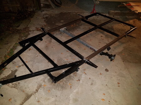

Jednak to rama. Dalej z nią jest problem. Po spawaniu ją gdzieś wykręciło. Nie trzyma poziomu a 2 że przekątne ramy są różne 286cm i 268.5cm a posadzona buda ucieka na lewo 1.5 stopnia co widać gołym okiem. Dzwoniłem do wiekszosci zakładów blacharskich i podobnych w okolicy i nikt sie tego nie chce podjąć. Co radzicie ? Szukać dalej czy zostawic to tak jak jest i przejść do kolejnych etapów. Pozdrawiam

Na tym etapie ja bym próbował poprawić tą ramę, a do takiej roboty zakład blacharski nie jest konieczny.
Wystarczy ogarnięty spawacz i kawałek przestrzeni.

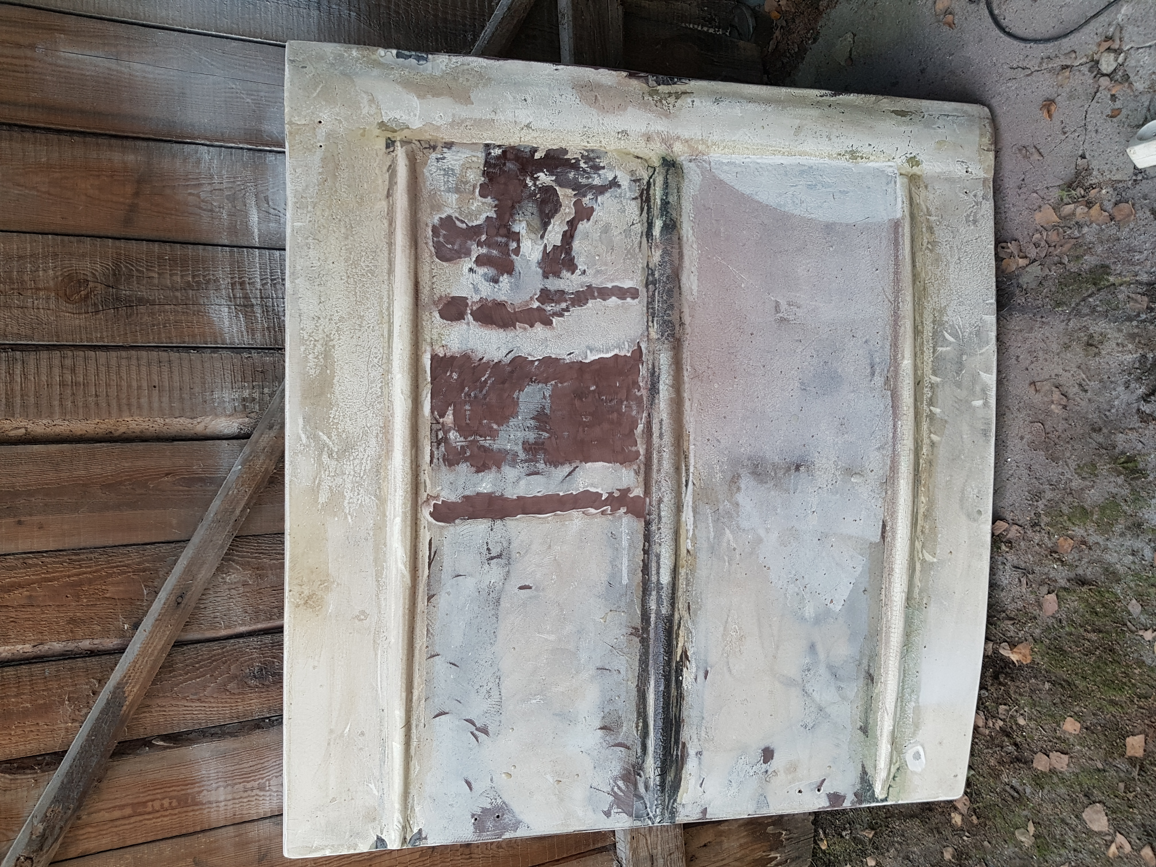

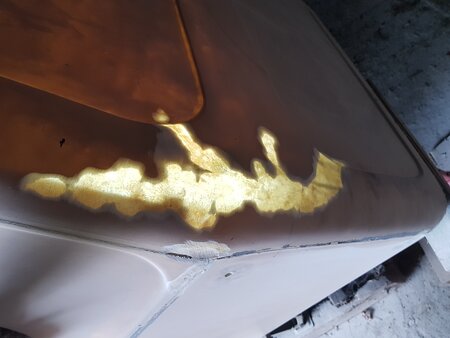

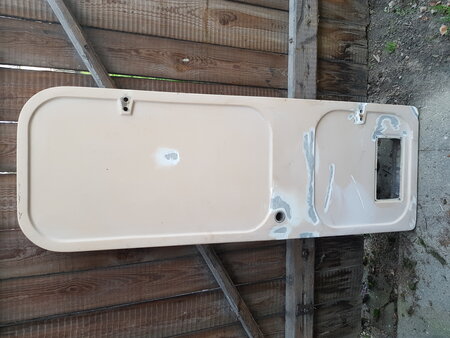

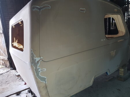

Witam. Za Waszą radą tak zrobiłem. W piątek rama pojechała do poprawek. Majster posiada duży 3m stół naprawia koparki, busy to może ogarnie. Powiem szczerze że powoli już się panika wdzierała. A ja nie tracąc czasu zabrałem się za pracę związane z usuwaniem pączków. Swoja drogą jak pisał kolega "Jarekvolvo" laminat cieniutki. Dziurę można szybko zrobić. Nie wiem jak zabrać się za drzwi? Bo chyba już tu ktoś dłubał przede mną.
Pod światło.
Co to za pianka?

Trochę grubo potraktowałeś te pajączki :lol:
Domyślam się, że używałeś szlifierki.
Taka mała podpowiedź z mojej strony:
przy drobniejszych pęknięciach można zastosować dremelka z małym frezem.
No ale to są moje spostrzeżenia, a jak wiadomo każdy robi według siebie.
Posty: 4291
Re: Lecimy z tematem czyli remont, spostrzeżenia, pytania
Postautor: tomcat » poniedziałek, 17 paź 2022, 17:22
No, chyba trochę grubo poleciałeś z tym usuwaniem pajączków :?
Na jednym ze zdjęć widzę szlifierkę kątową z zamontowaną stalową szczotką drucianą w wersji ze splotami. Według mnie to trochę zbyt agresywny zestaw do takiej roboty :?
Postautor: oko » poniedziałek, 17 paź 2022, 18:28
KajmanLLE pisze:A ja nie tracąc czasu zabrałem się za pracę związane z usuwaniem pączków. Swoja drogą jak pisał kolega "Jarekvolvo" laminat cieniutki.
Nie "laminat cieniutki", tylko przesadziłeś z szorowaniem po nim. Pajączki rozwierca się delikatnie frezem, a nie zeszlifowuje pół przyczepy. Trzeba było zapytać albo poczytać.

Przyjmuję "opieprz" na klatę. Faktycznie mnie nerw ponióśł. Próbowałem ala dremelem i frezem, 1. że mozolnie to szło, 2. że "dremel" wysiadł, 3. chcę jak najwięcej zrobić przed zimą. Dzisiaj szpachlowałem te paskuctwa a jak wróci rama i będę miał już podłogę to od środka wszystkie te miejsca wykleję matą i żywicą. Taki jest plan.
Bez obaw. W środku na podłodze to zielona szmatka a nie dziura zaklejona szpachlą :)

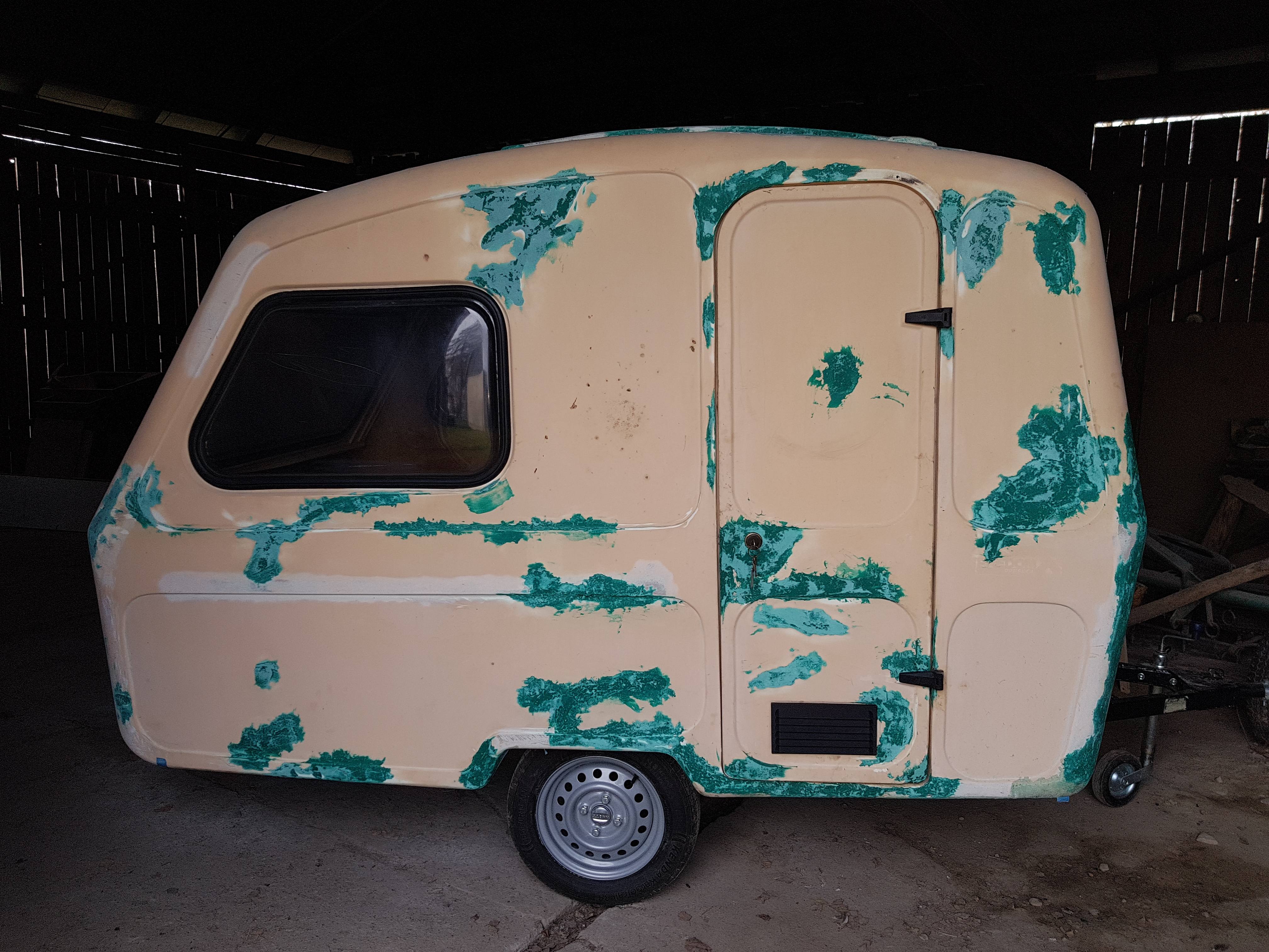

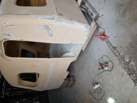

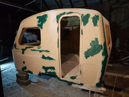

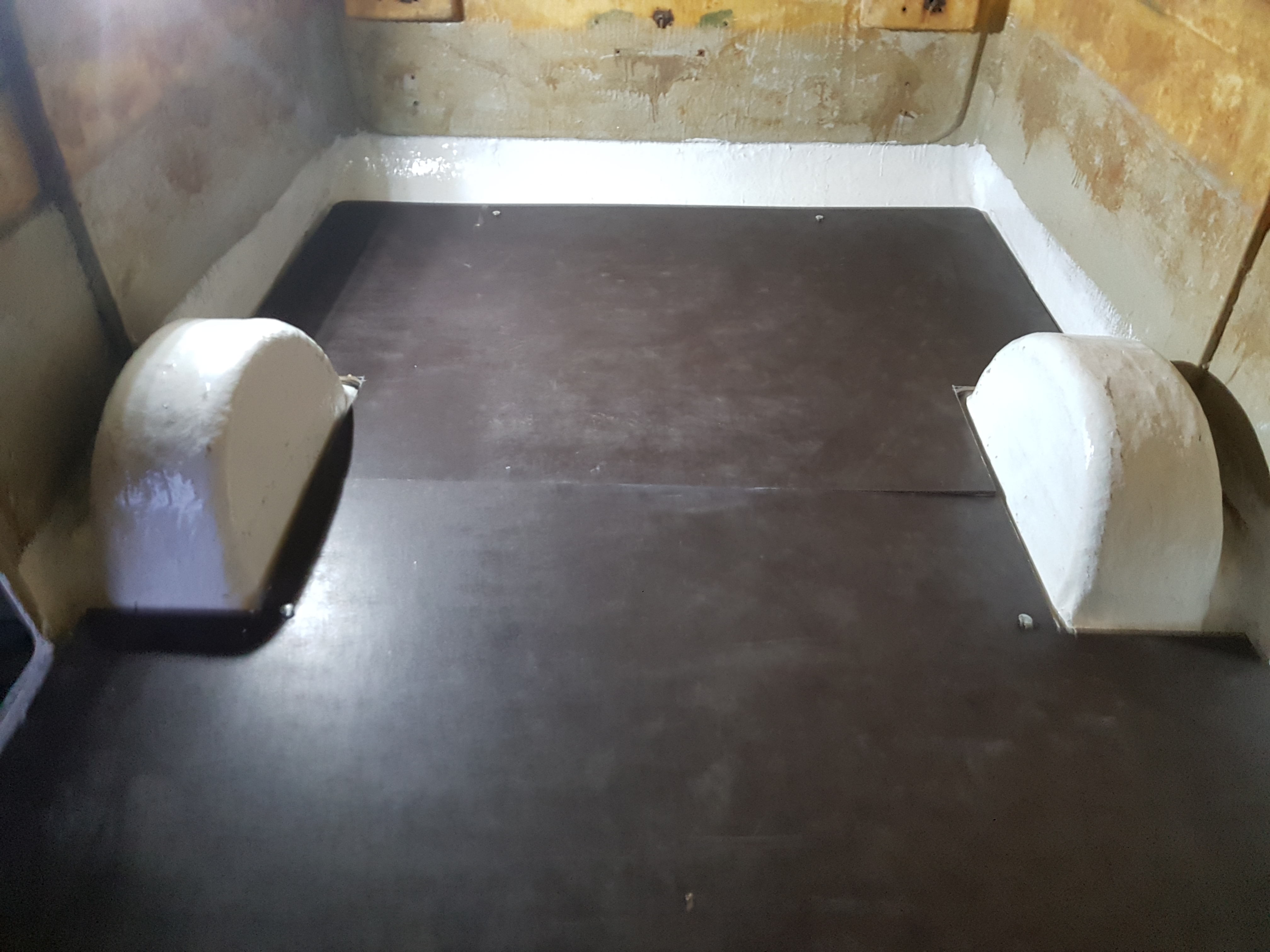

Mały upgrade z mojego remontu. Późno to późno ale 4 listopada dopiero odebrałem ramę. Wycięte zostały krzywe belki i wspawane nowe profile; w końcu zapiekanka stoi prosto i równo. Mam nadzieję, że teraz będzie jechała w ślad za samochodem bez żadnych poprawek. Potem wleciała nowa podłoga, nowa framuga, nowe zawiasy, nowa kratka wentylacyjna robiona na zamówienie (wydruk 3D polecam), nowe uszelki okien. Szyby na razie stare; 1 próbowałem przyciemnić folią ale wyszło jakoś tak średnio :/. Także na ten rok koniec prac, bo a to przymrozek, a to wilgoć, także ciag dalszy prac dopiero na wiosnę.
Poprawiona rama.
Nowa podłoga sklejka wodoodporna 9mm.
Szyba przyciemniana folią. Lipa.
Nowe gadżety.

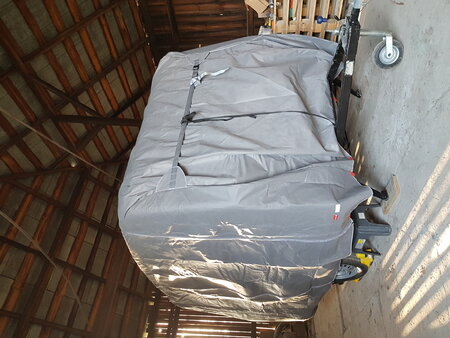

Przyszedł czas zimy.
